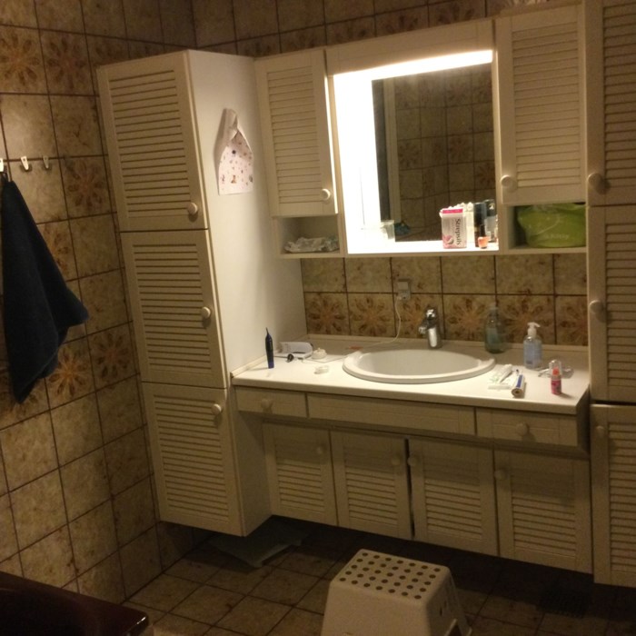

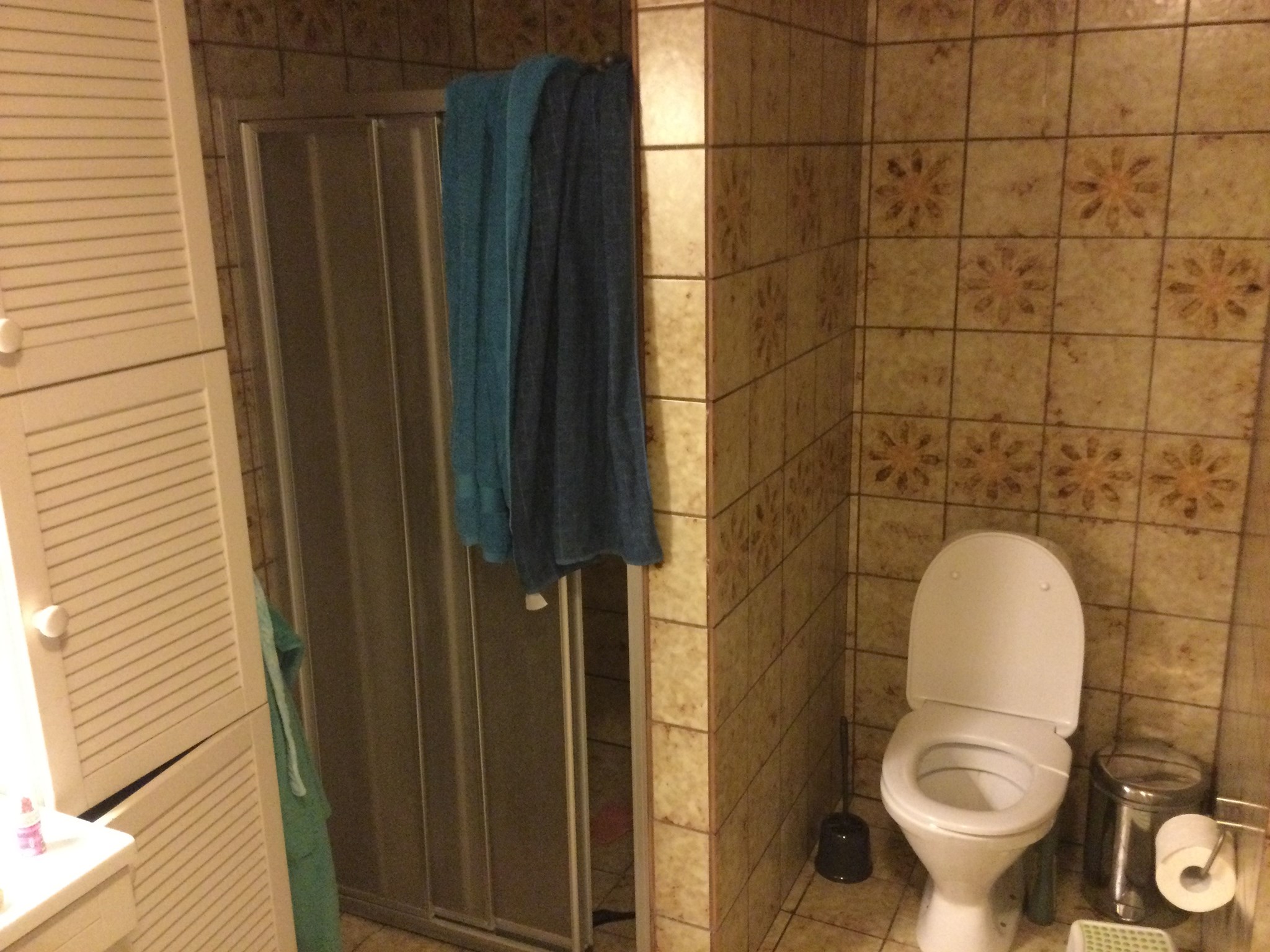

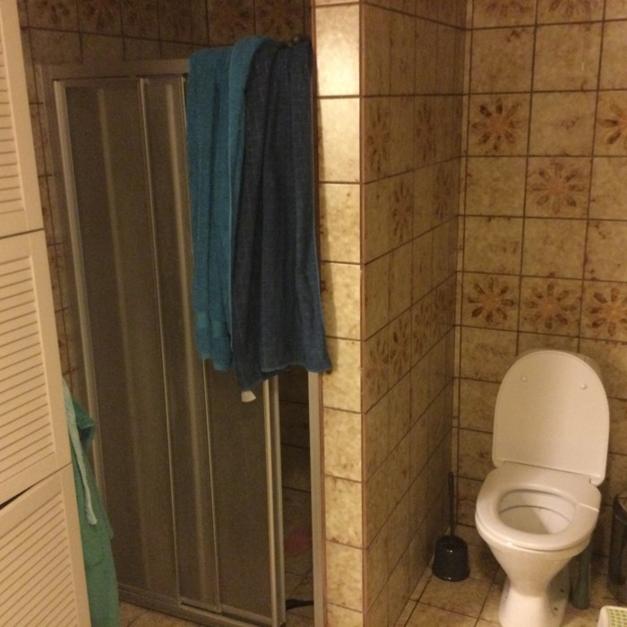

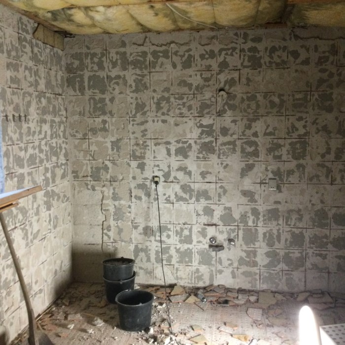

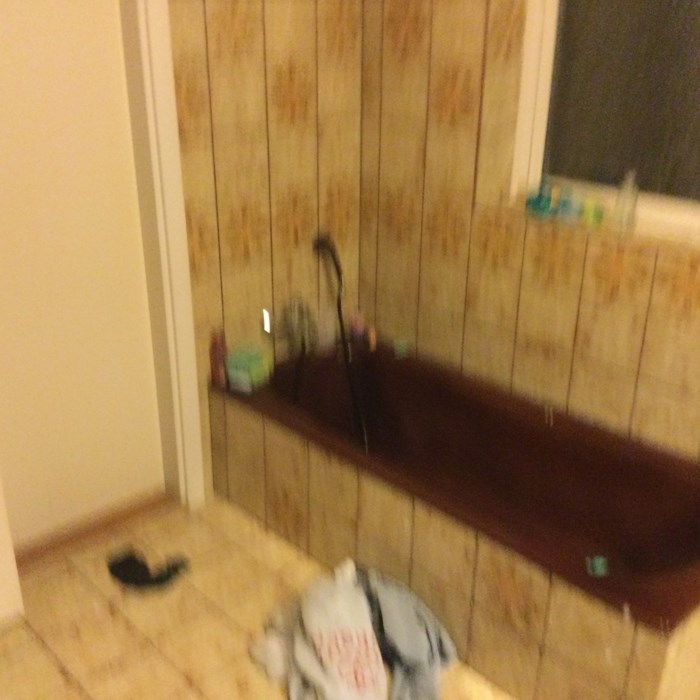

Jeg har et badeværelse fra 70’erne, som trænger til den helt store renovering. Alt skal brydes ned og så bygges op igen. Jeg har ingen erfaring med dette, men tænker at med kyndig vejledning fra de søde mennesker på denne side, skal det jo nok gå alt sammen. Jeg får hjælp til vvs og el og så satser jeg på at klare resten selv. Da jeg ikke har erfaring med dette vil der komme en masse spørgsmål undervejs, men de vil blive postet i relevante fora og så vil jeg linke til dette projekt. Jeg vil tage det stille og roligt med dette projekt, da jeg også har andre ting at se til. Vi har også et andet badeværelse, så det haster ikke. Det skal ikke være noget jeg vil stresse over.

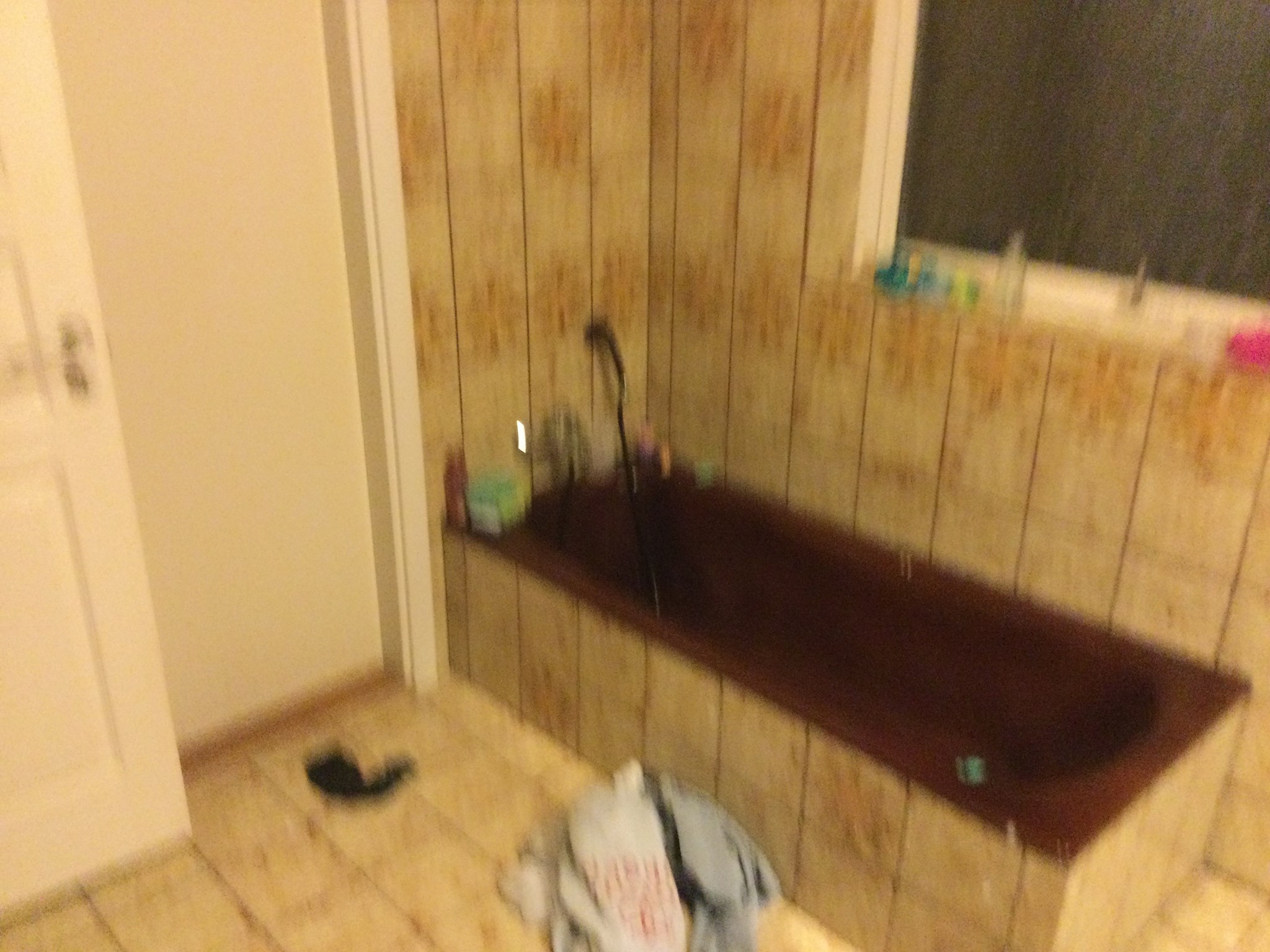

I første omgang vil jeg poste billeder af hvordan det oprindelige badeværelse ser ud inden nedrivningen går i gang.

Totalrenovering af badeværelse

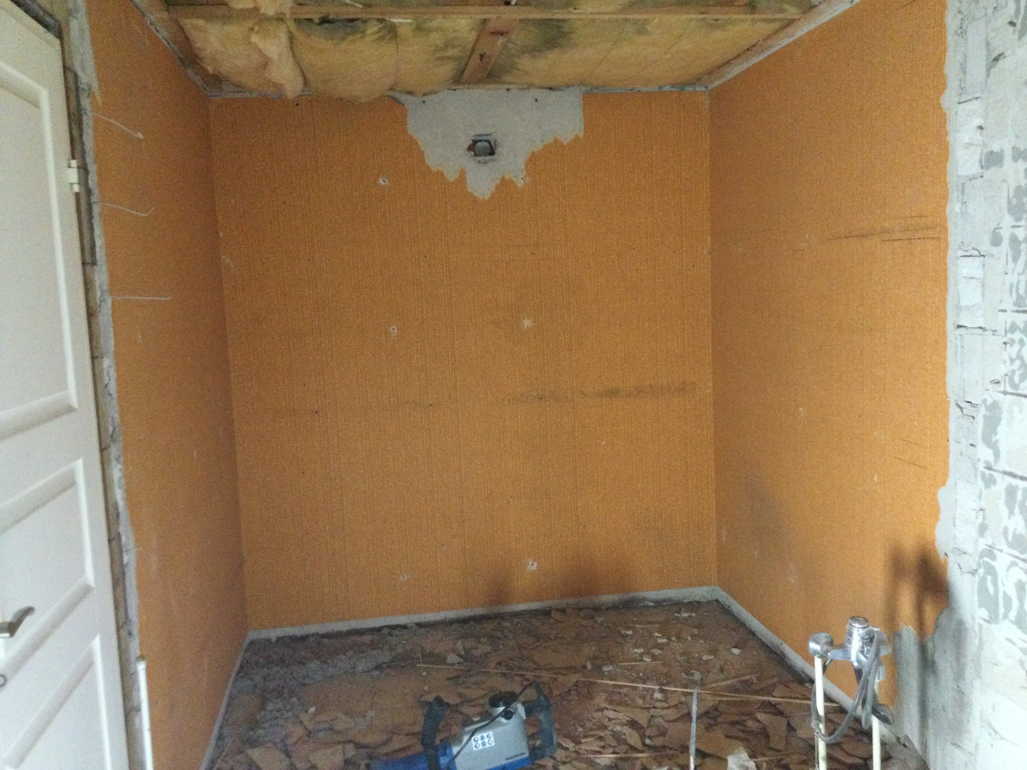

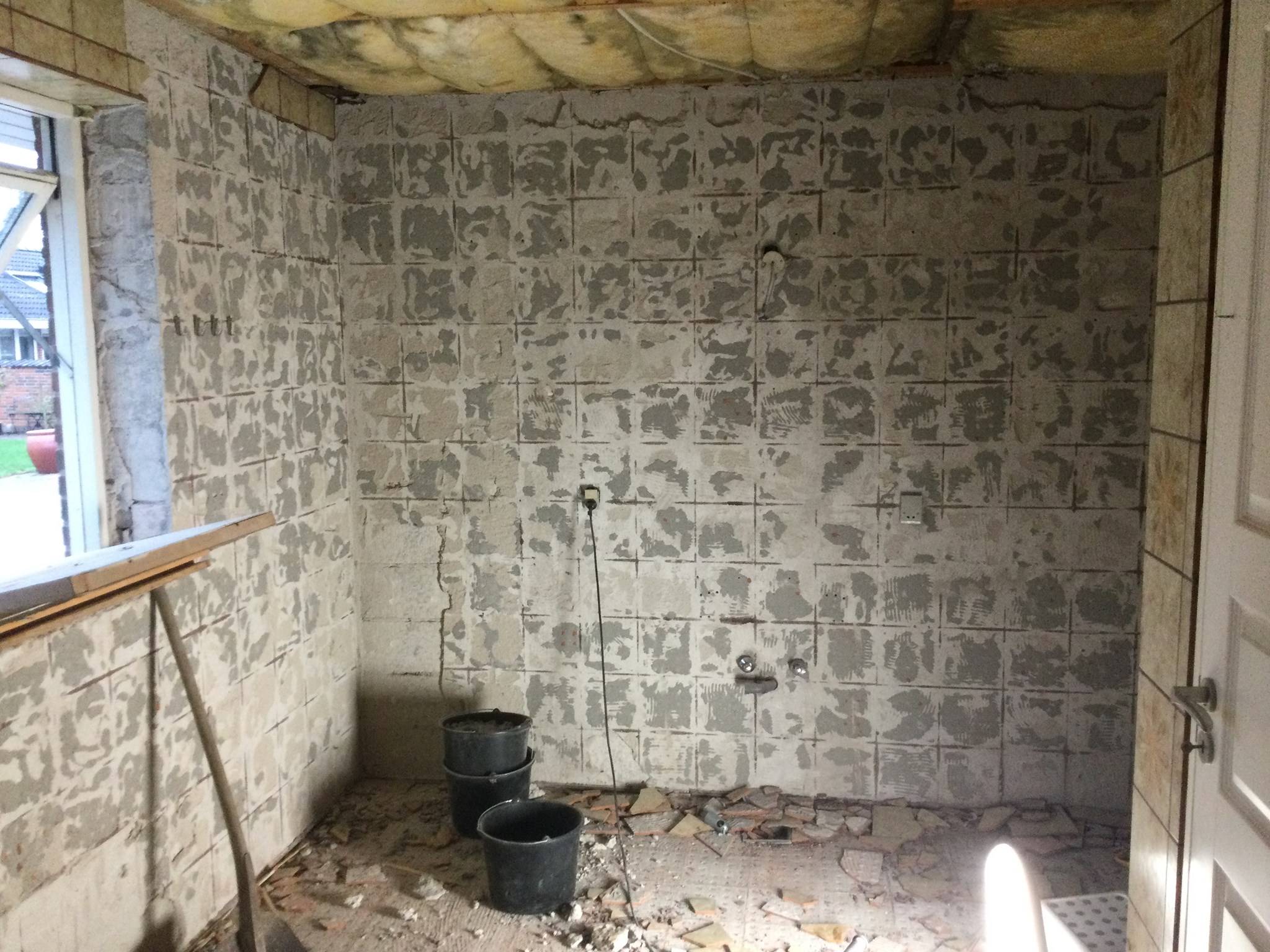

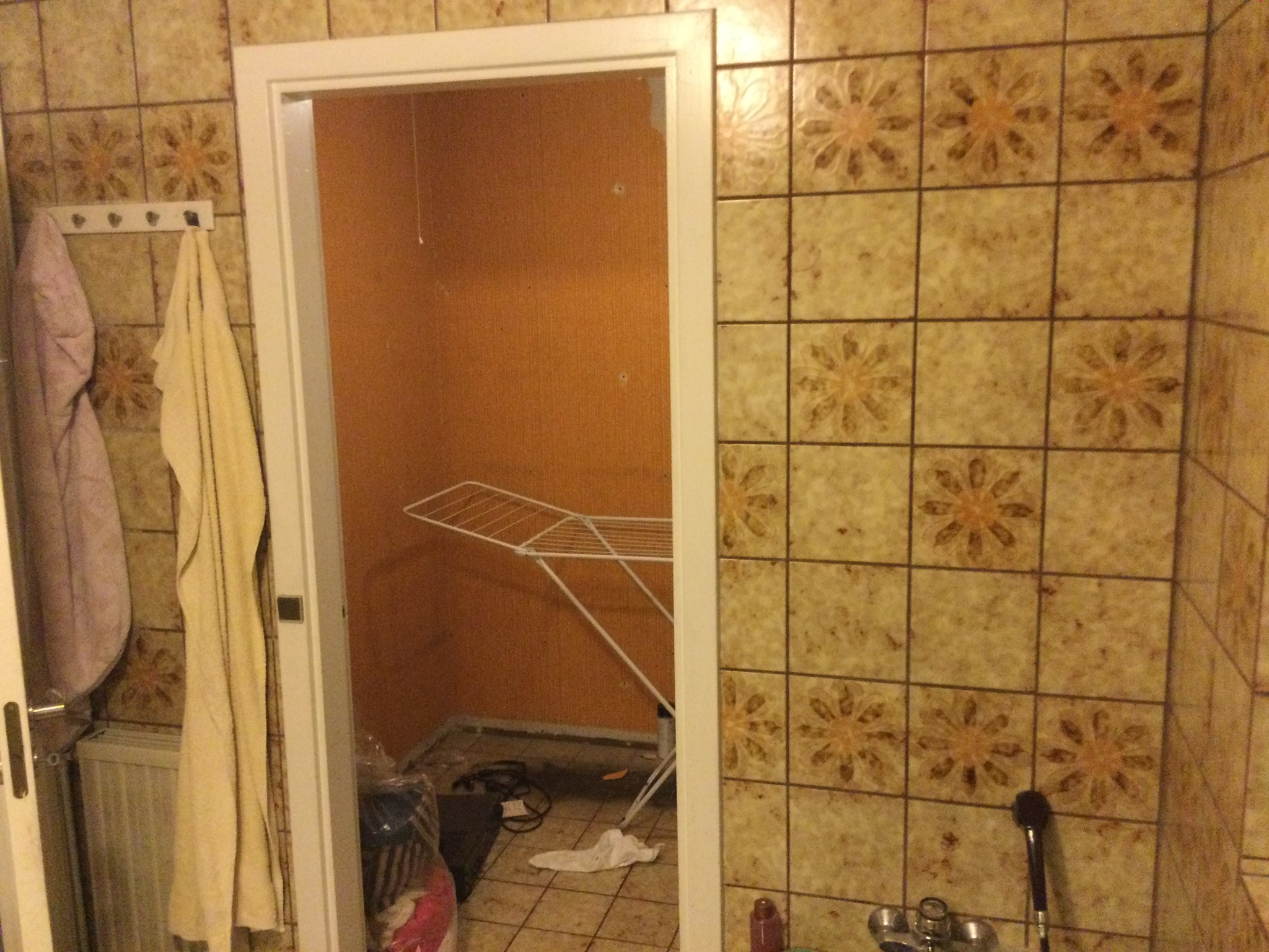

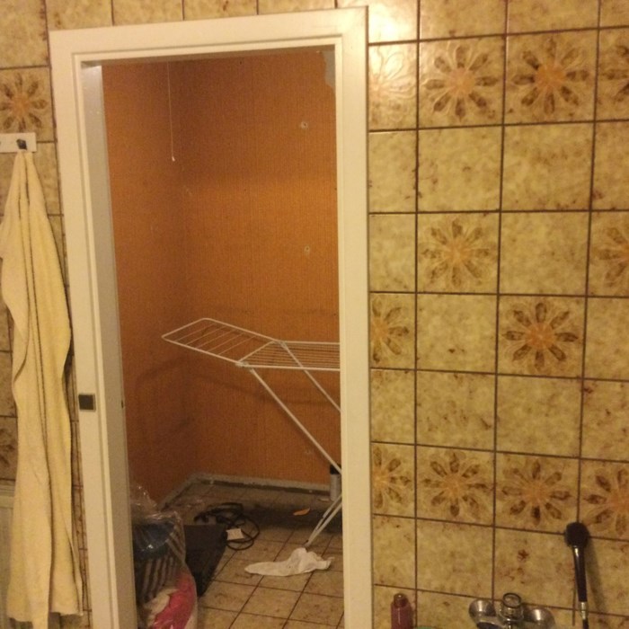

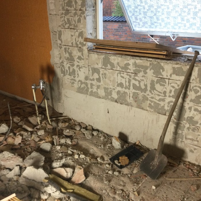

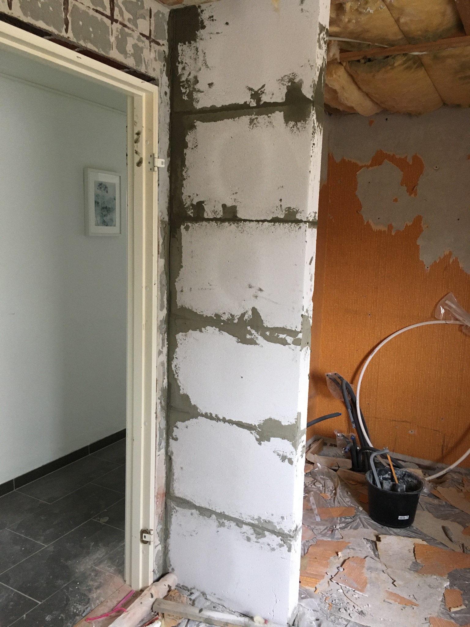

Åbning ind til det der tidligere var en sauna. Denne væg væltes, så badeværelset bliver større.

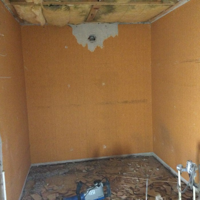

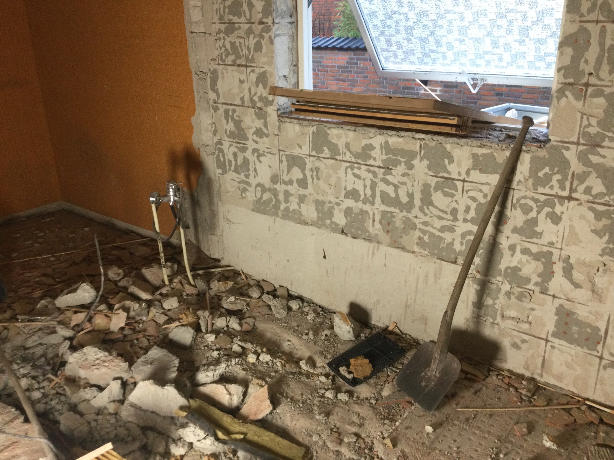

Nedbrydning i fuld gang.

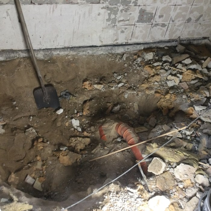

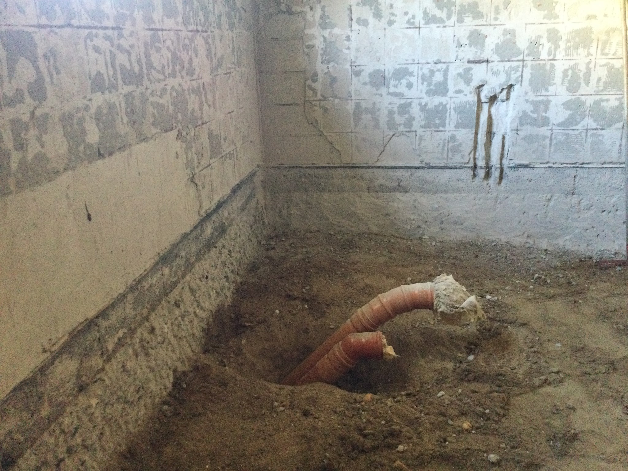

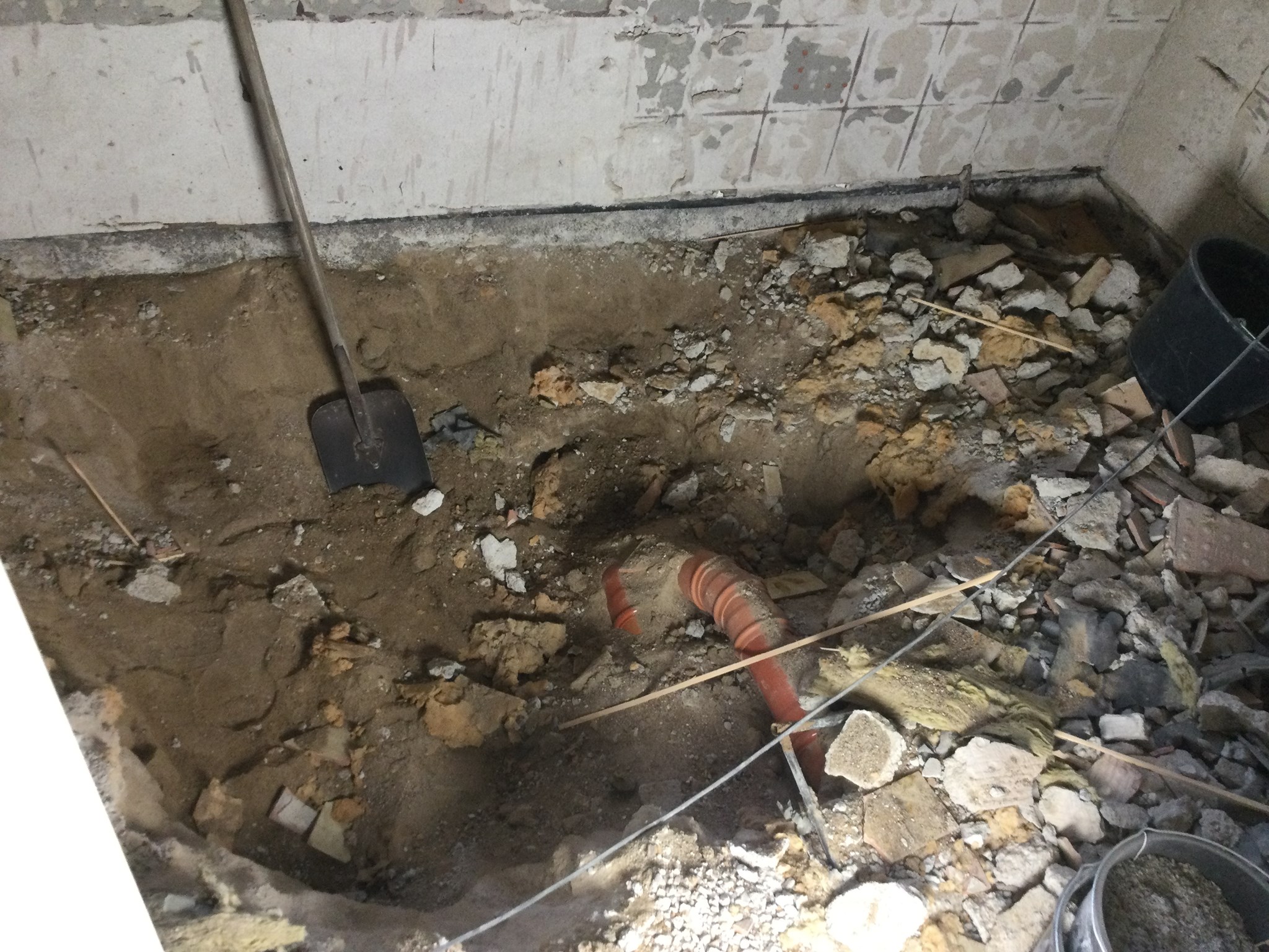

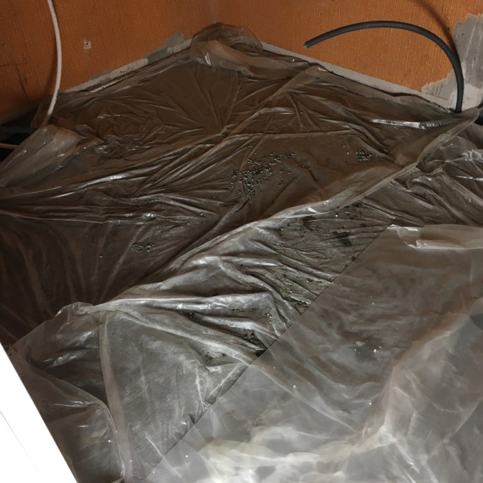

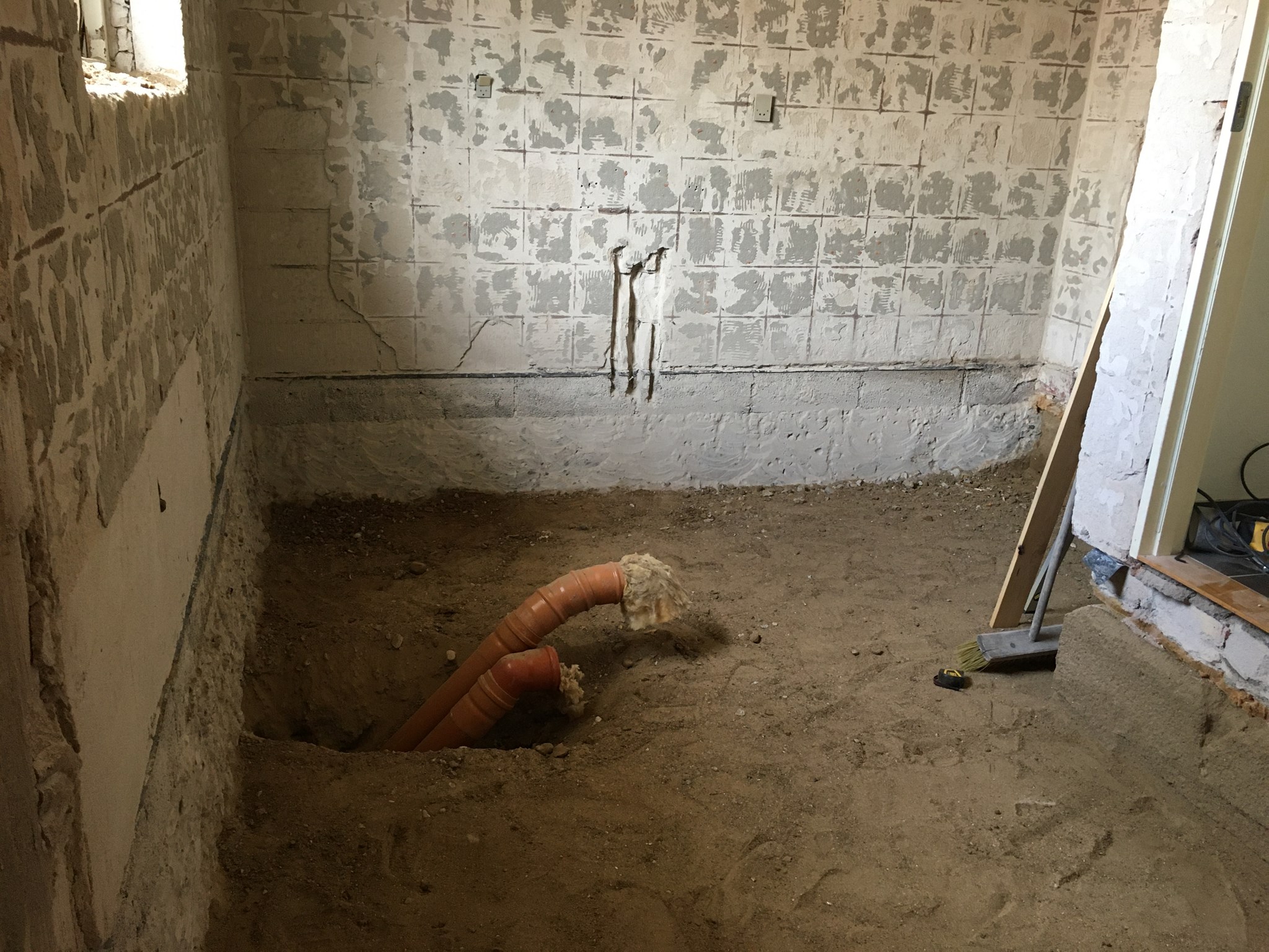

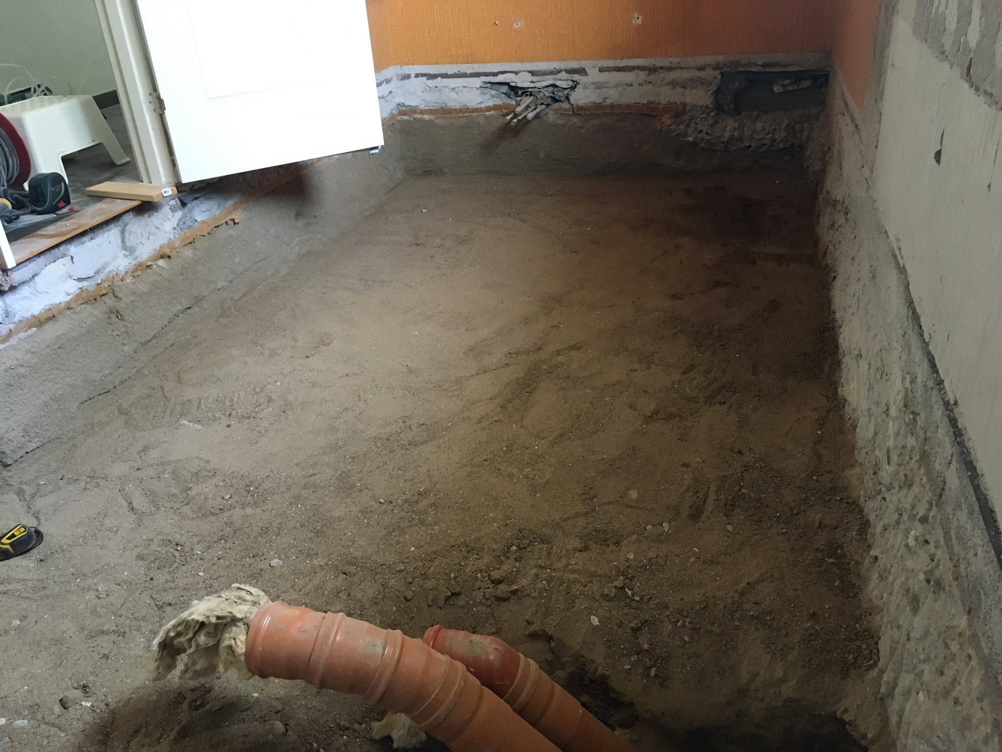

Så er hele betongulvet brudt op og jeg er gået i gang med at grave nedad.
Tilføjet 08-02-2022

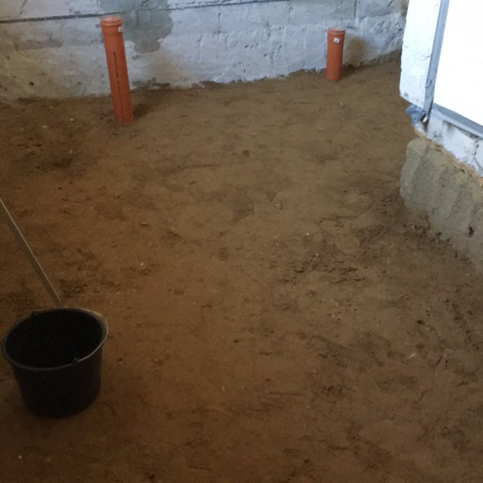

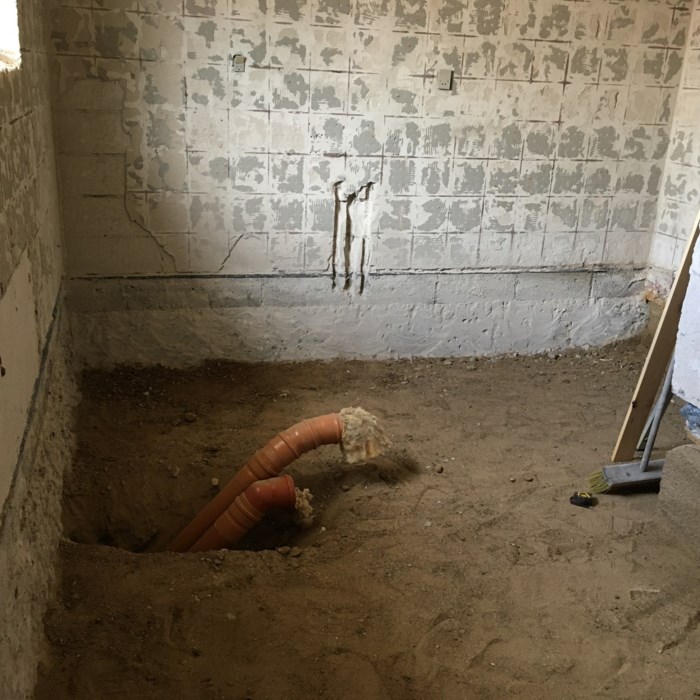

Så er jeg færdig med at grave ud og har bestilt en kloakmester til at lægge nye kloakrør.

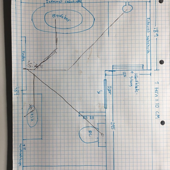

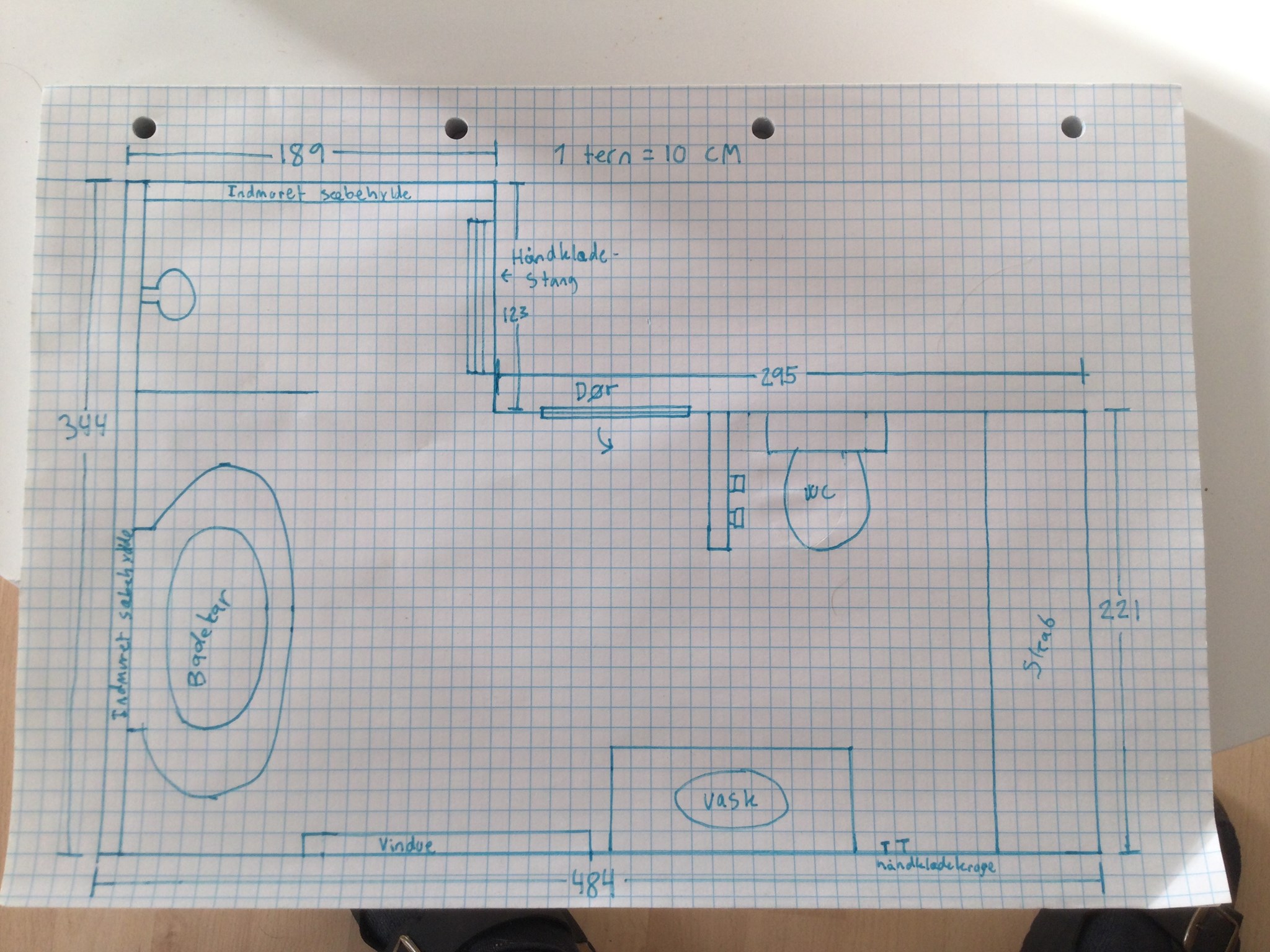

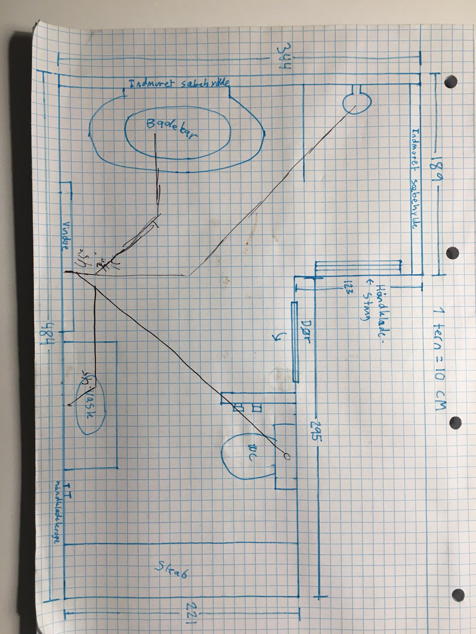

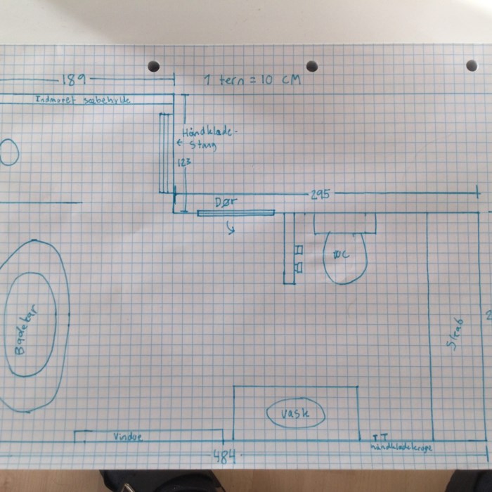

Jeg har fået en tegning over hvordan mit kommende badeværelse skal indrettes.

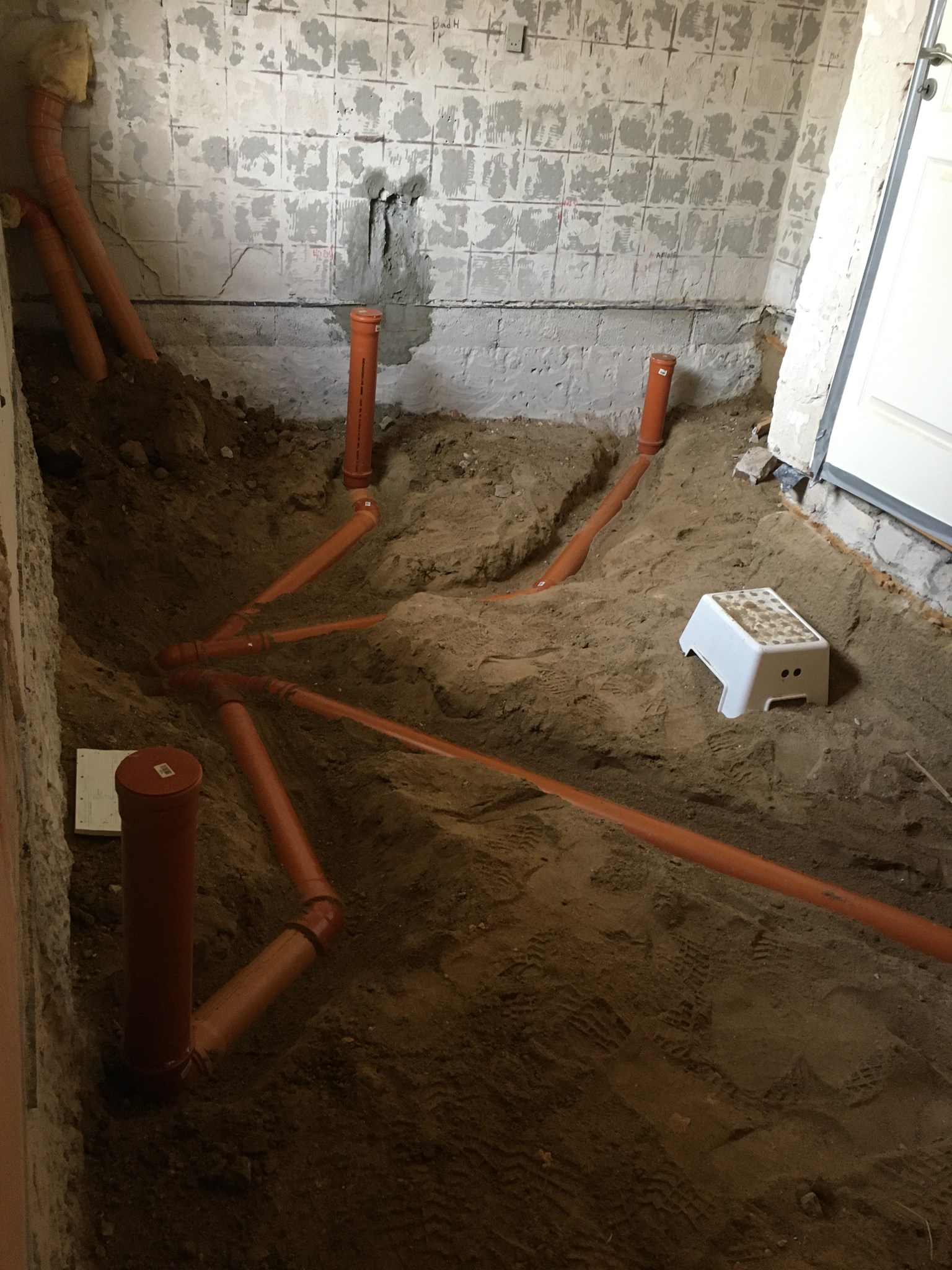

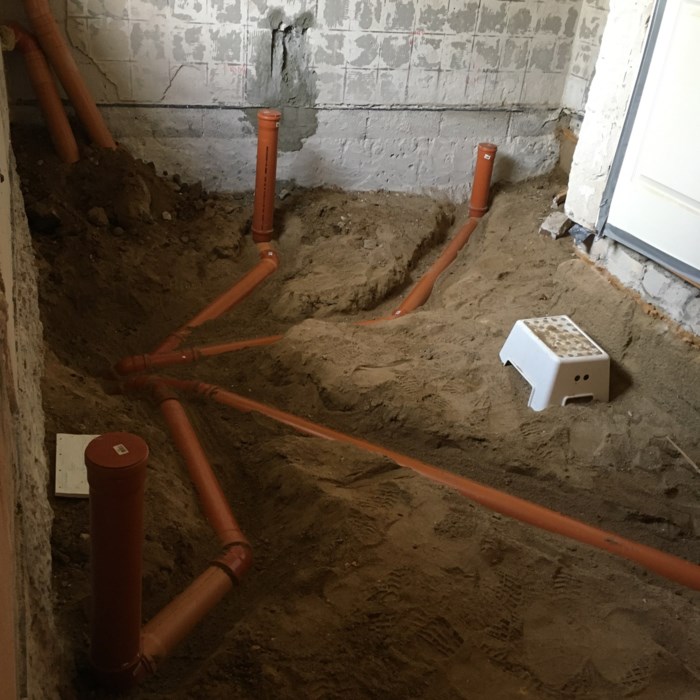

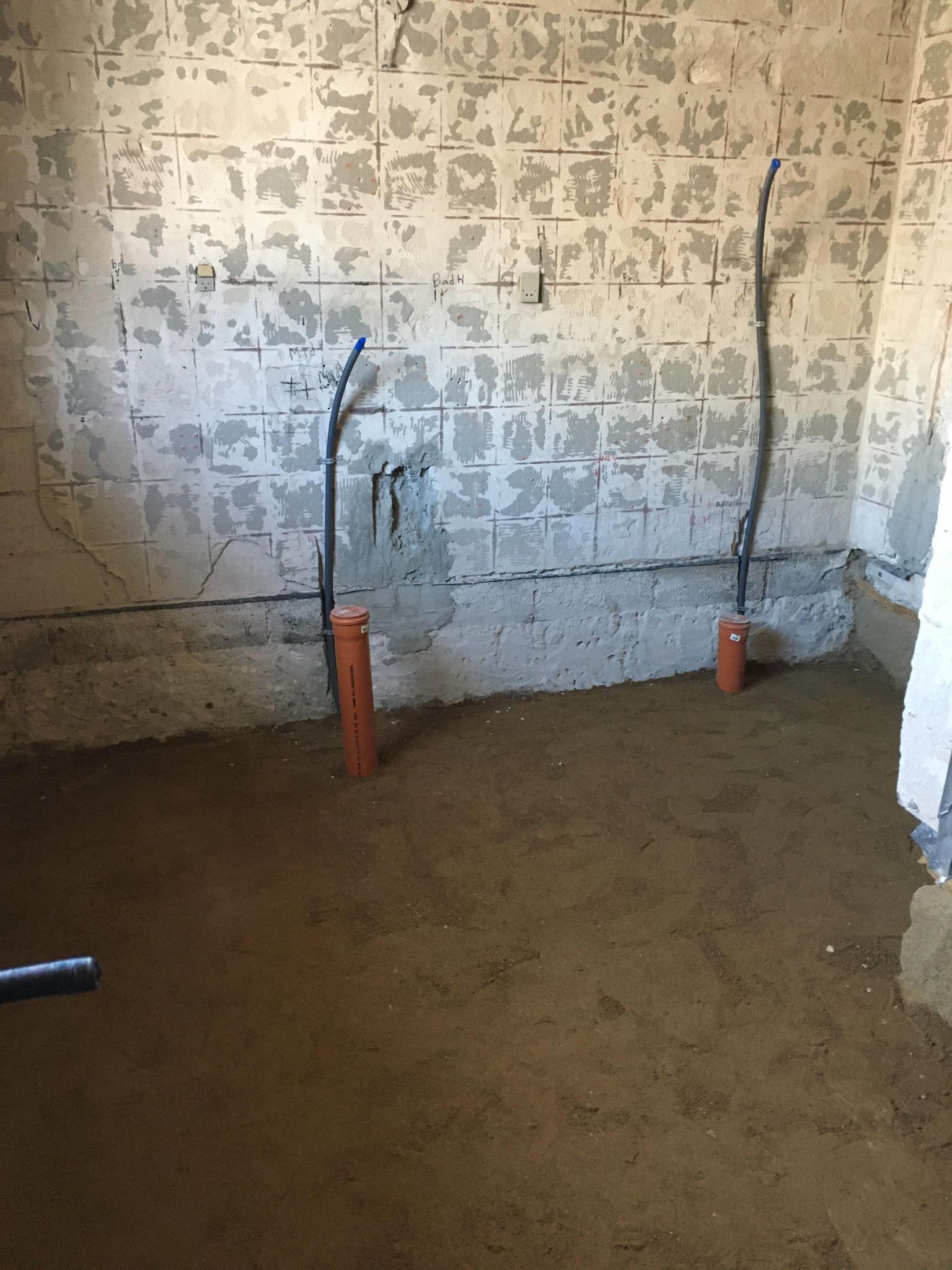

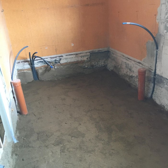

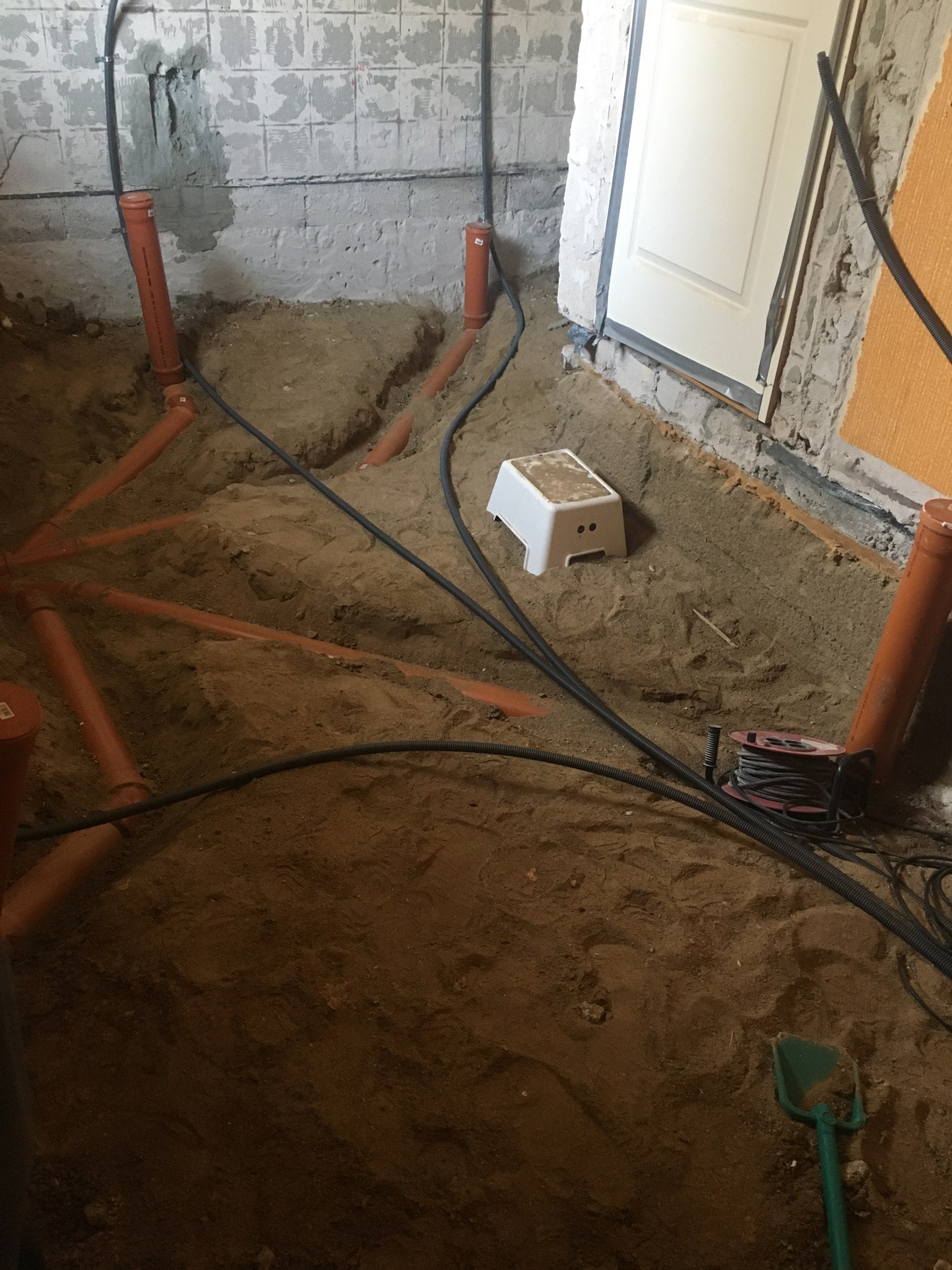

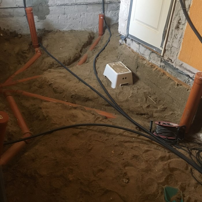

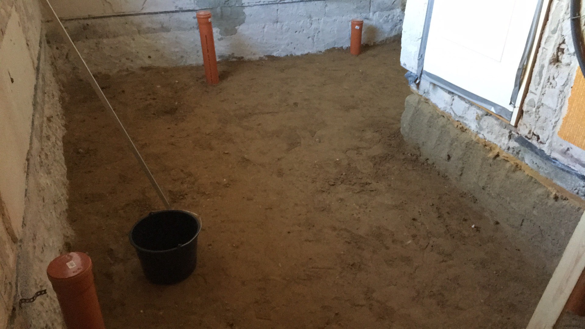

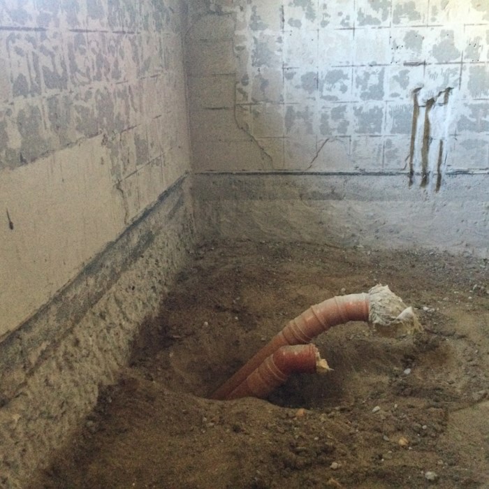

Kloakmesteren skitserede hvordan kloakrørene skulle ligge . Nu graver jeg render og gør klar.

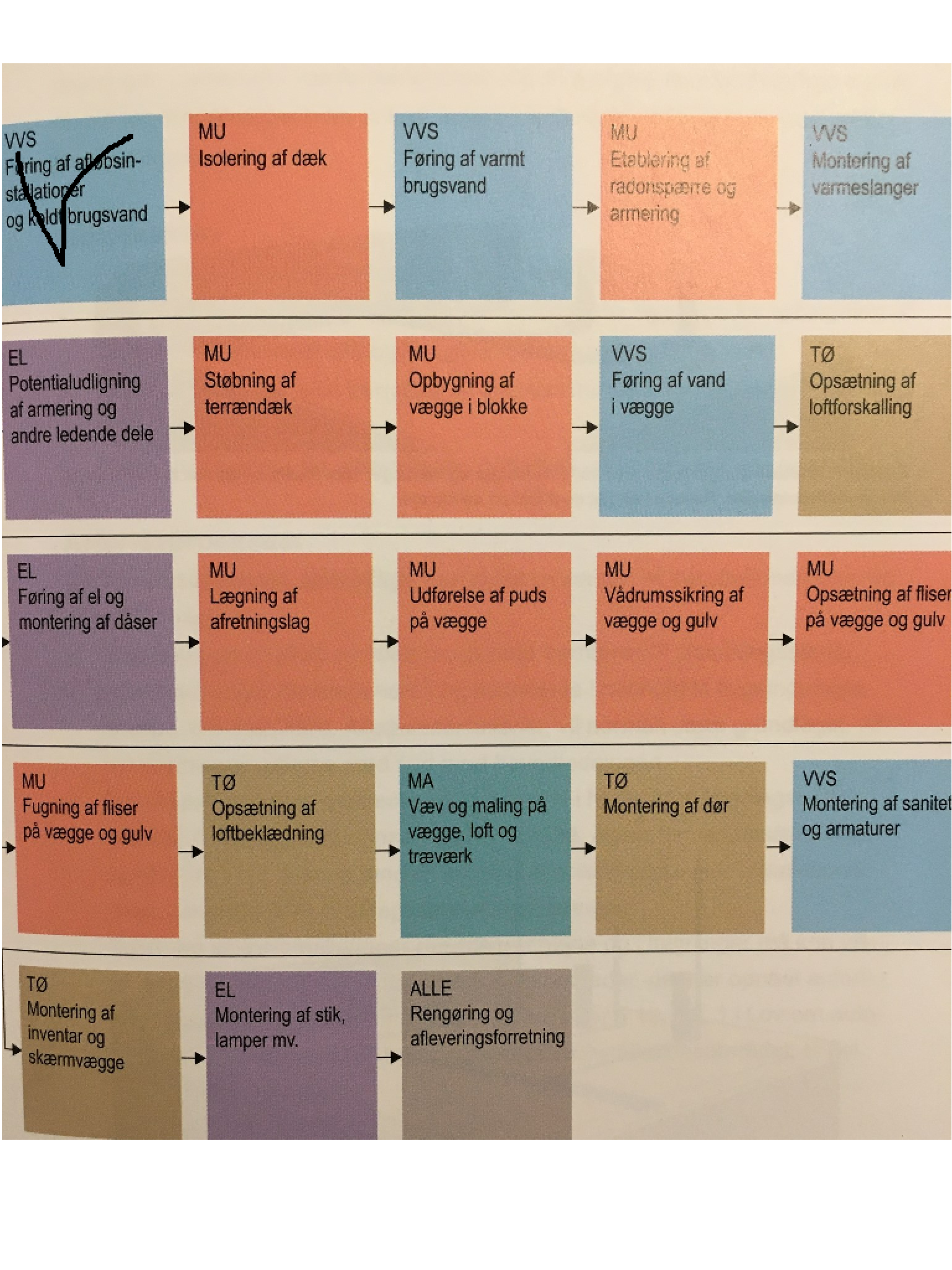

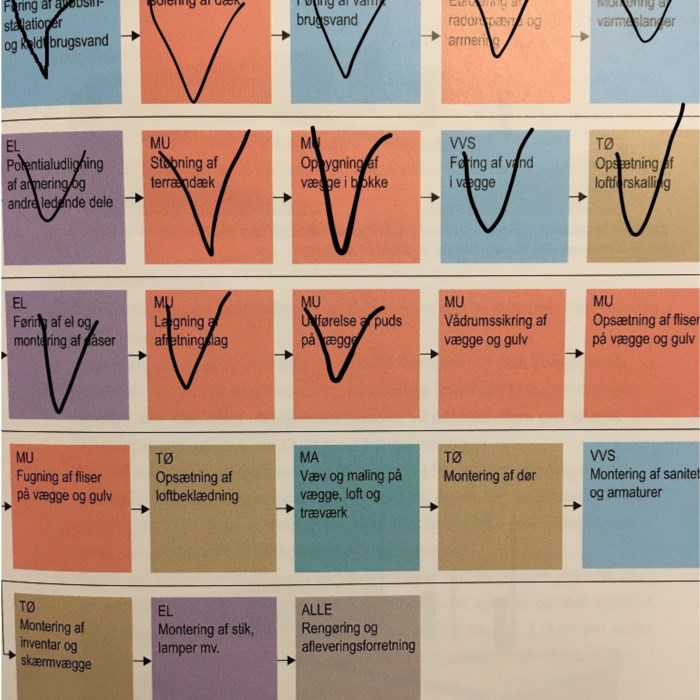

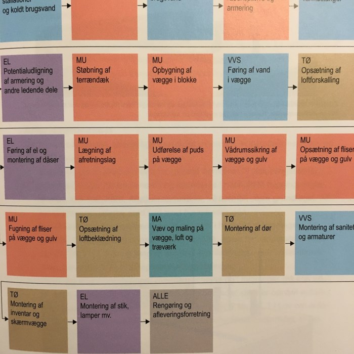

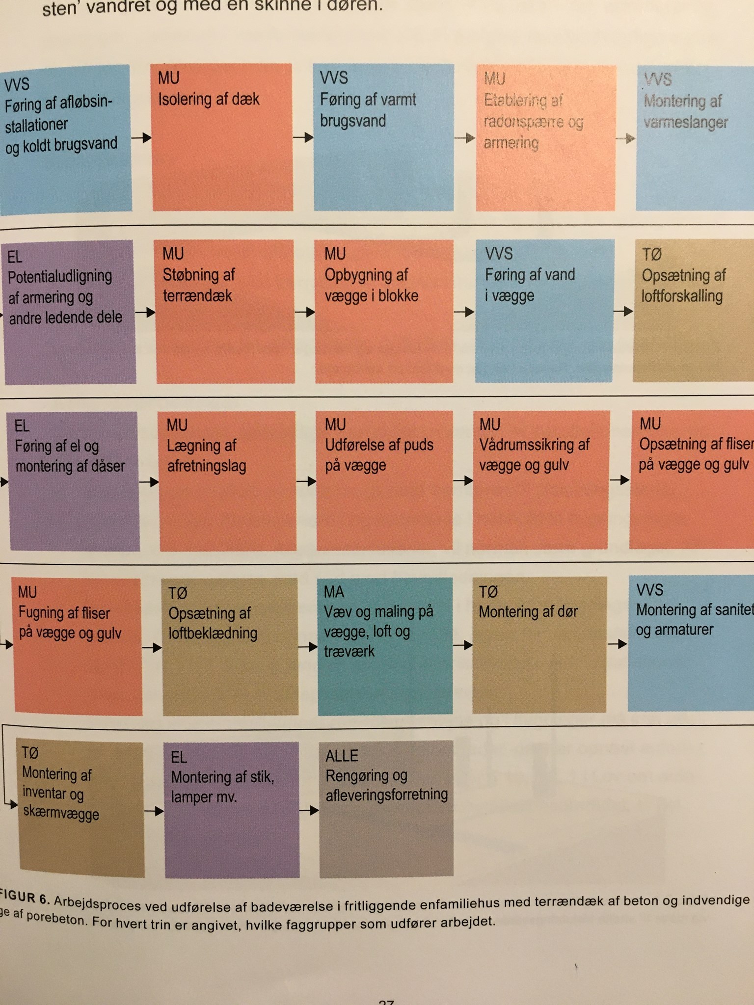

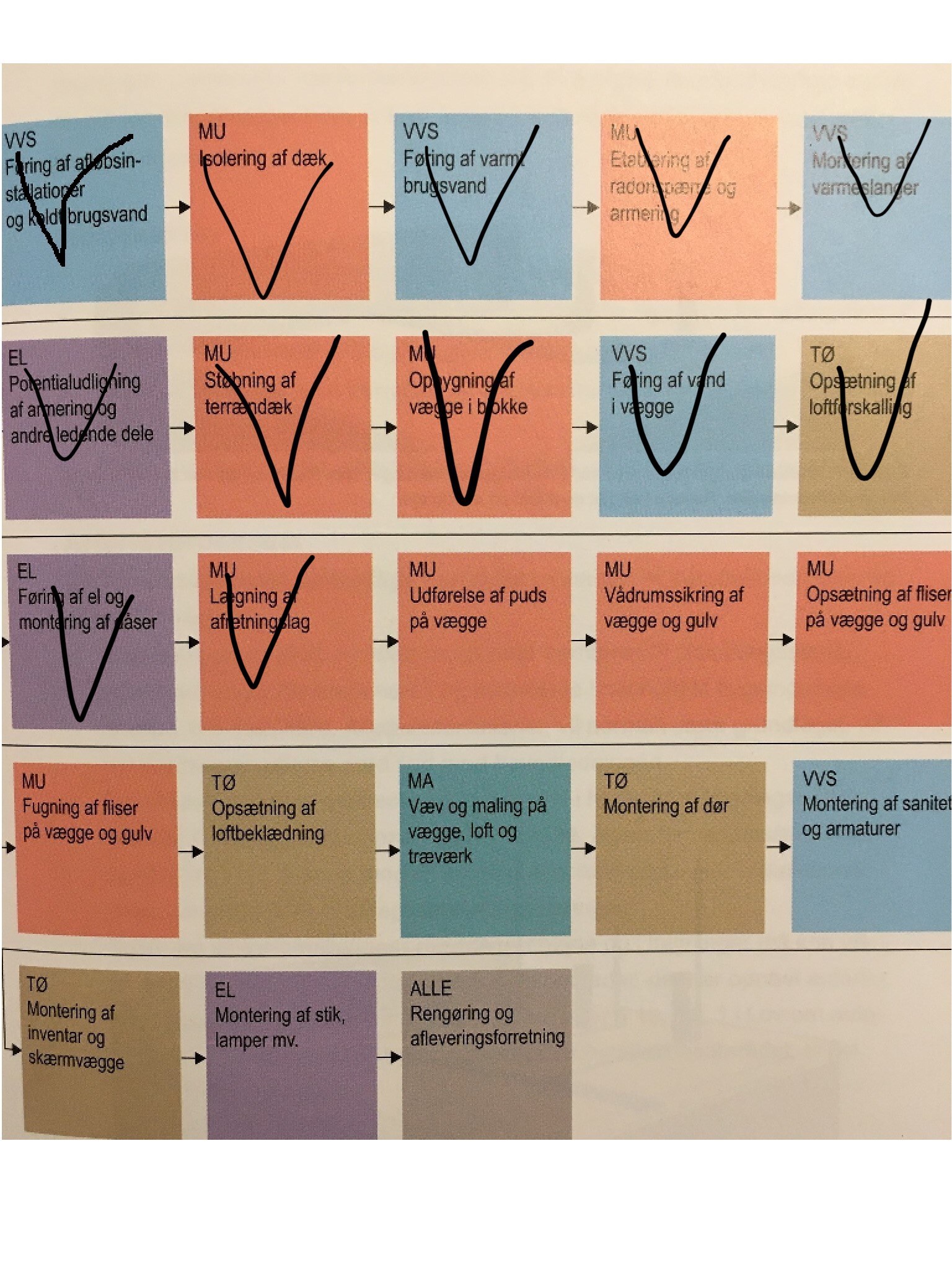

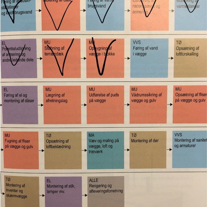

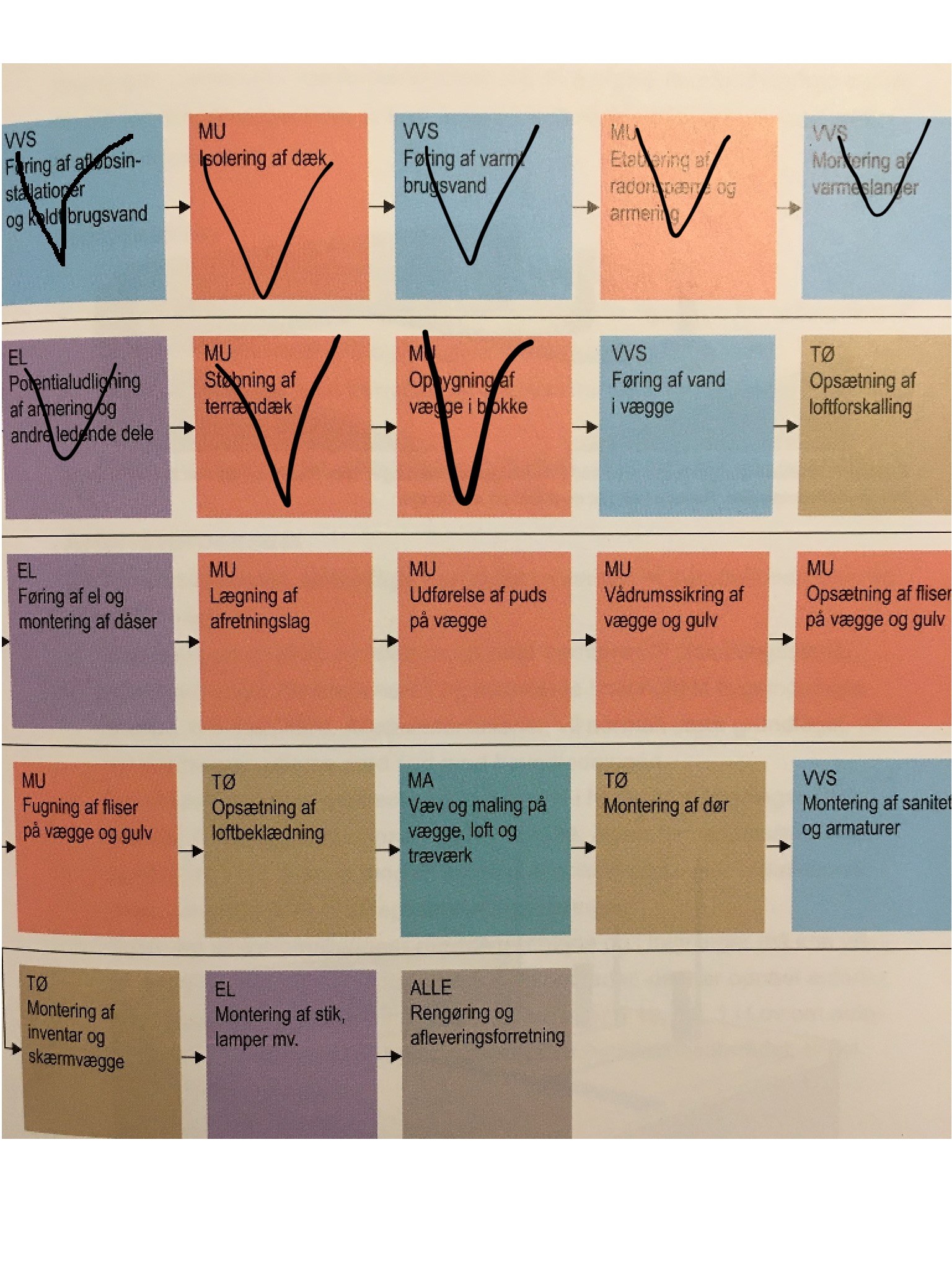

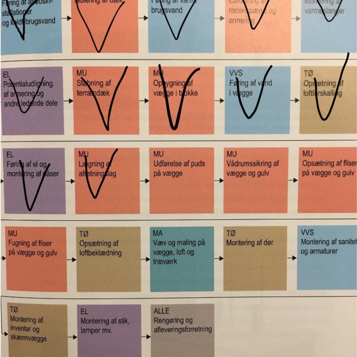

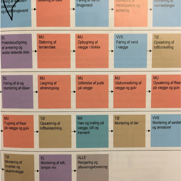

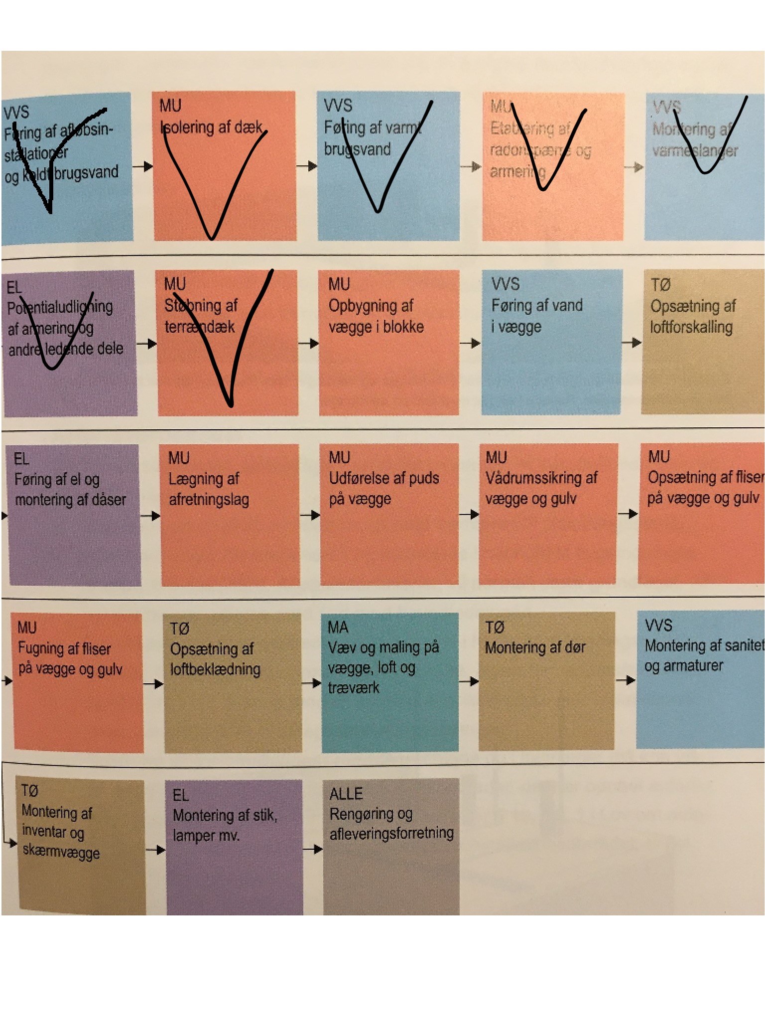

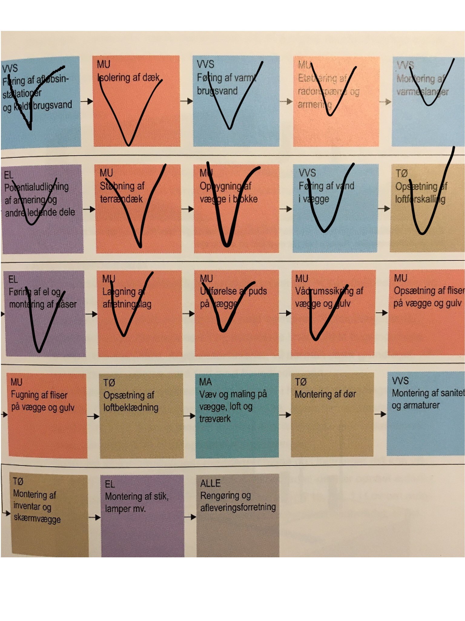

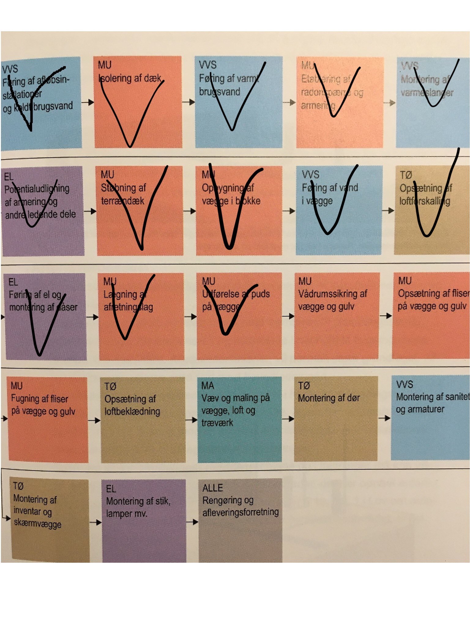

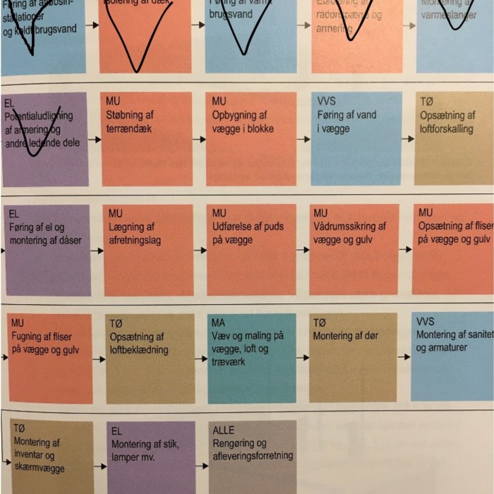

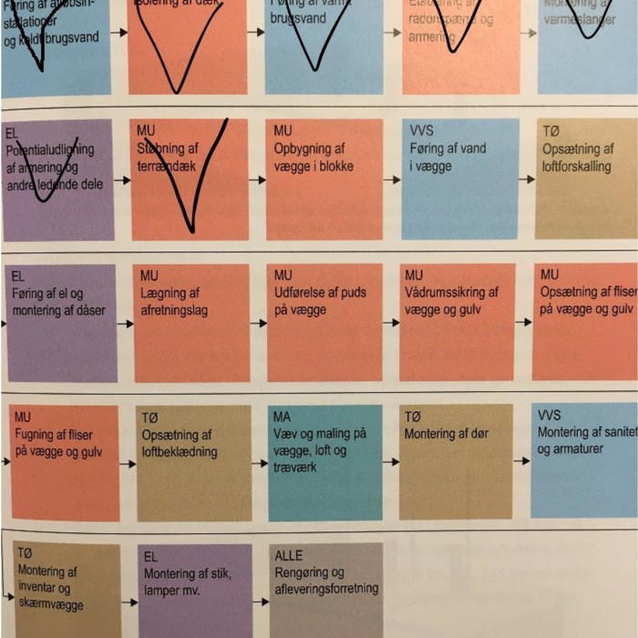

En skitsering af alle trinene i processen. Og jeg er ikke engang nået til punkt 1, da nedbrydning og anlæggelse an nye kloakrør ikke indgår i denne plan.

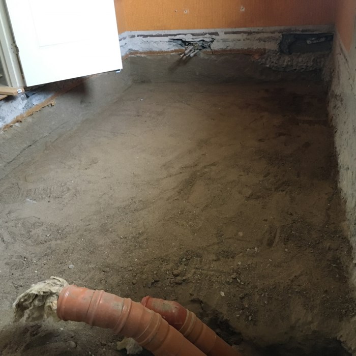

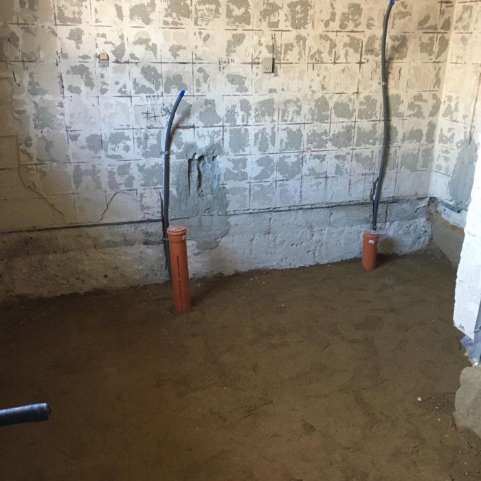

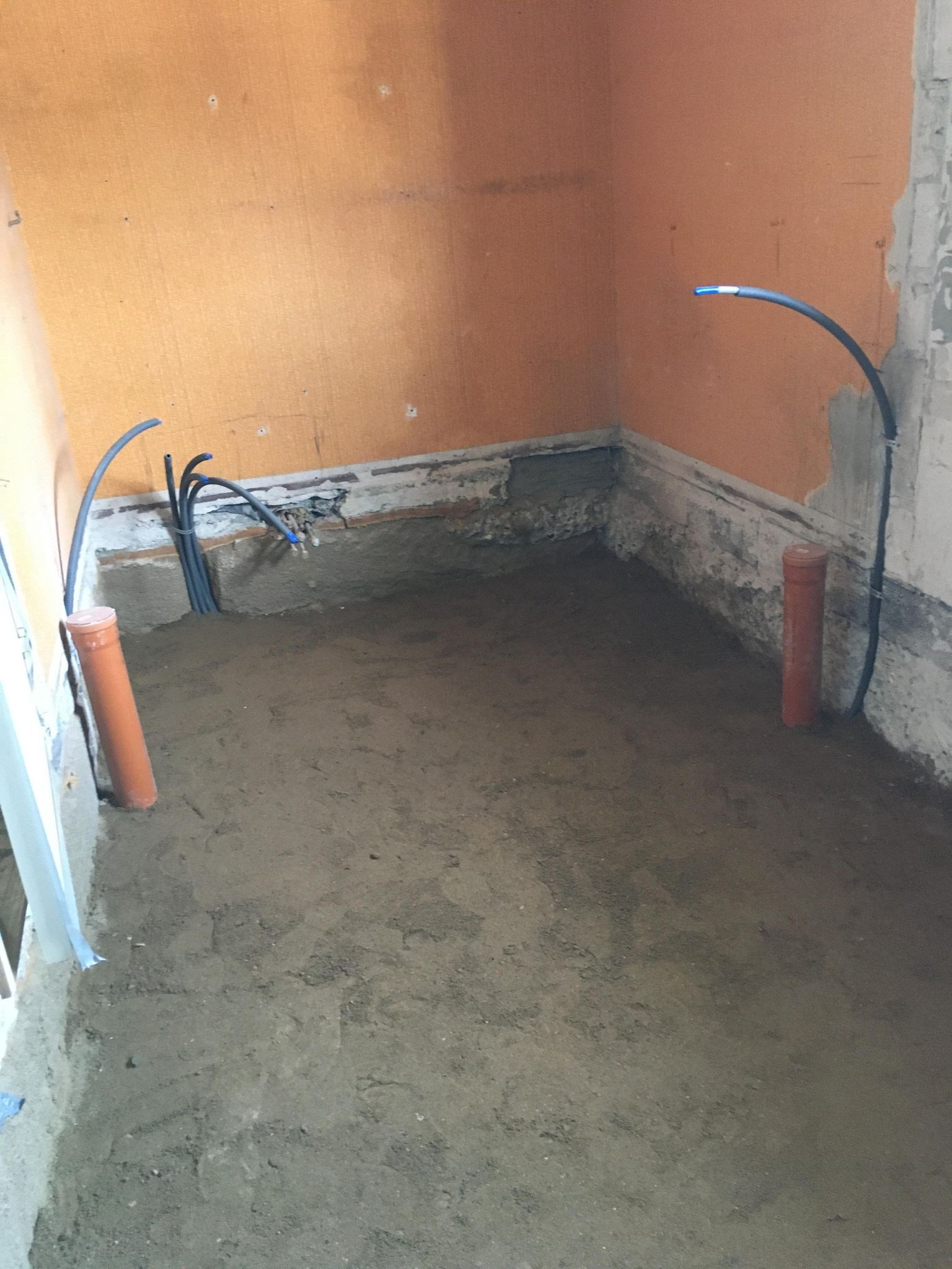

Så fik kloakmesteren lagt nye rør, så nu kan jeg endelig komme videre.

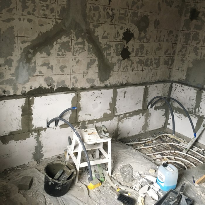

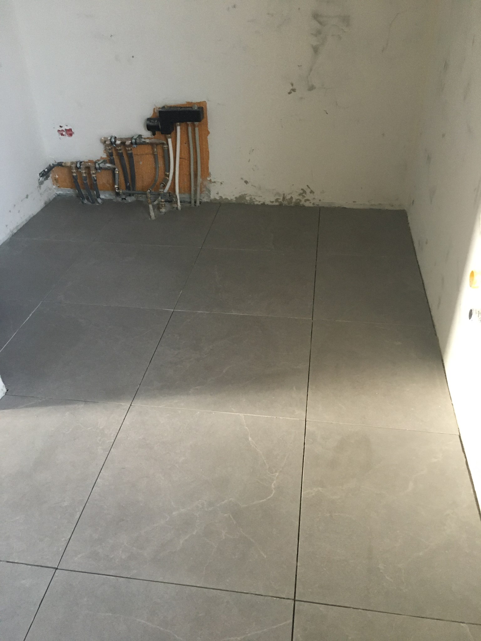

Tilføjet 07-09-2022

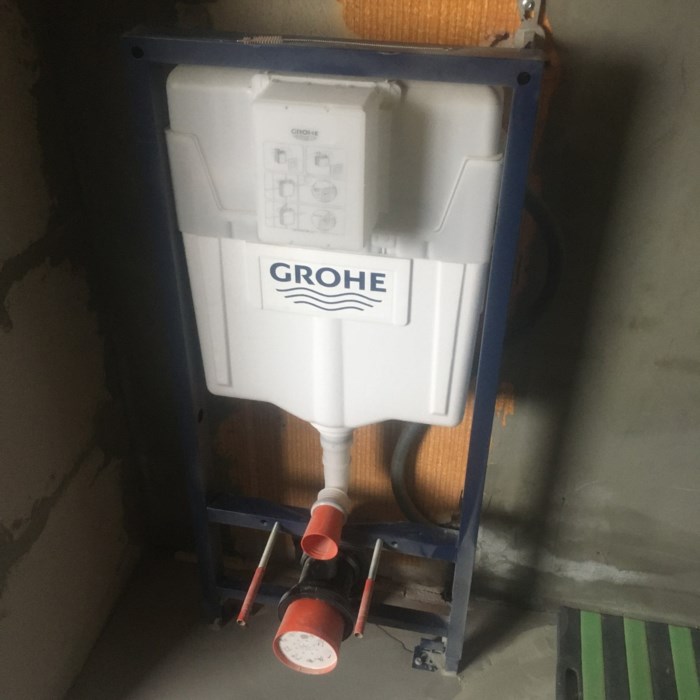

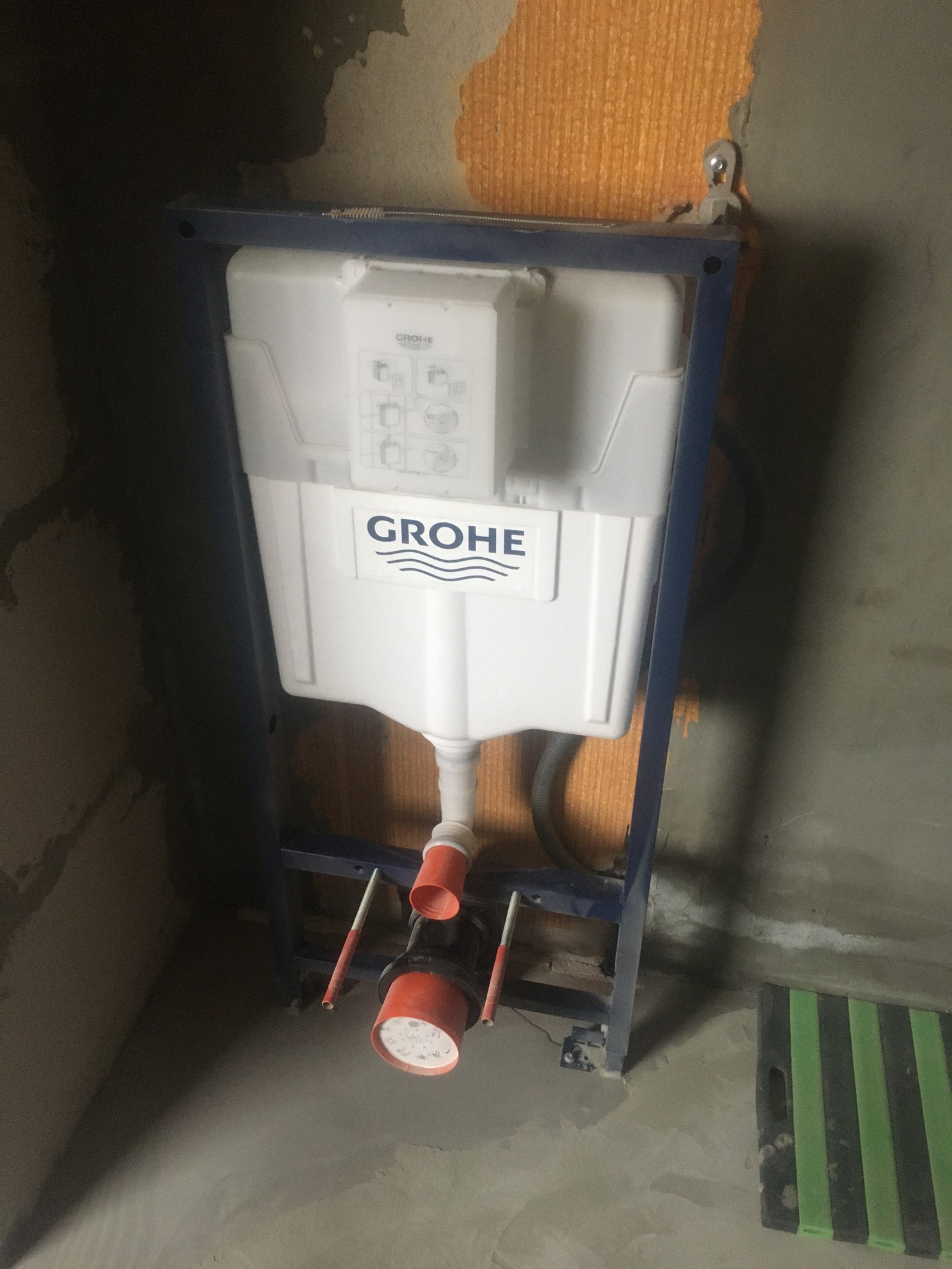

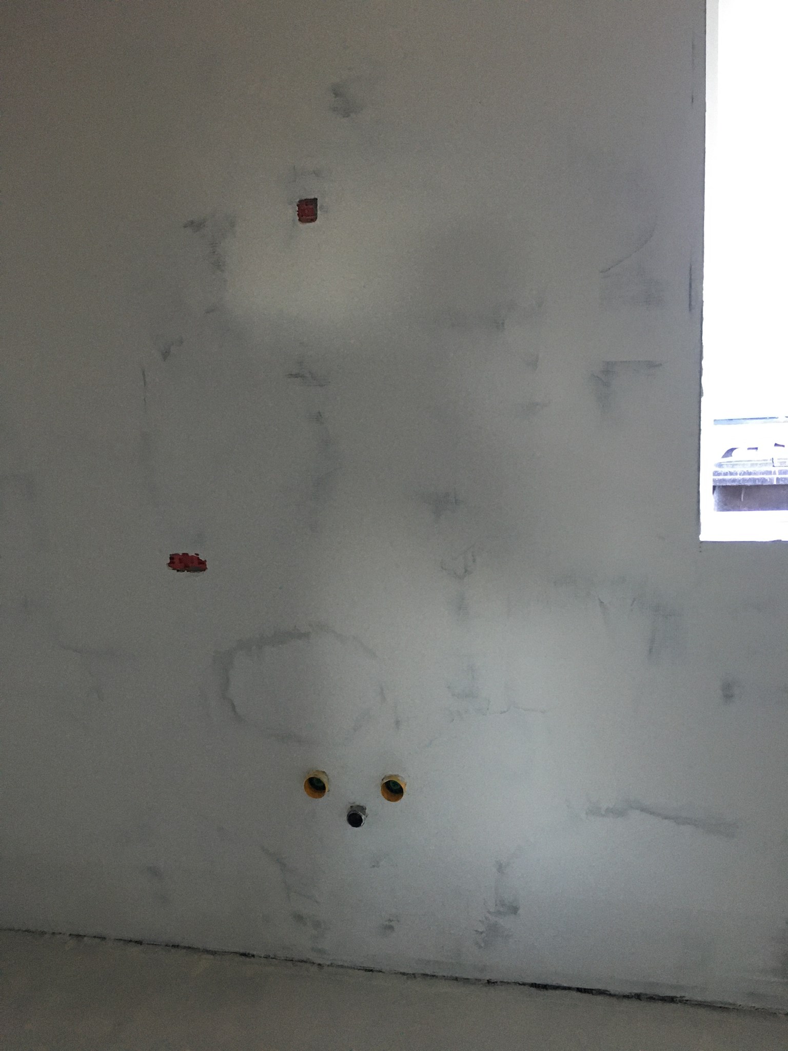

Toilet blev monteret af VVS'er

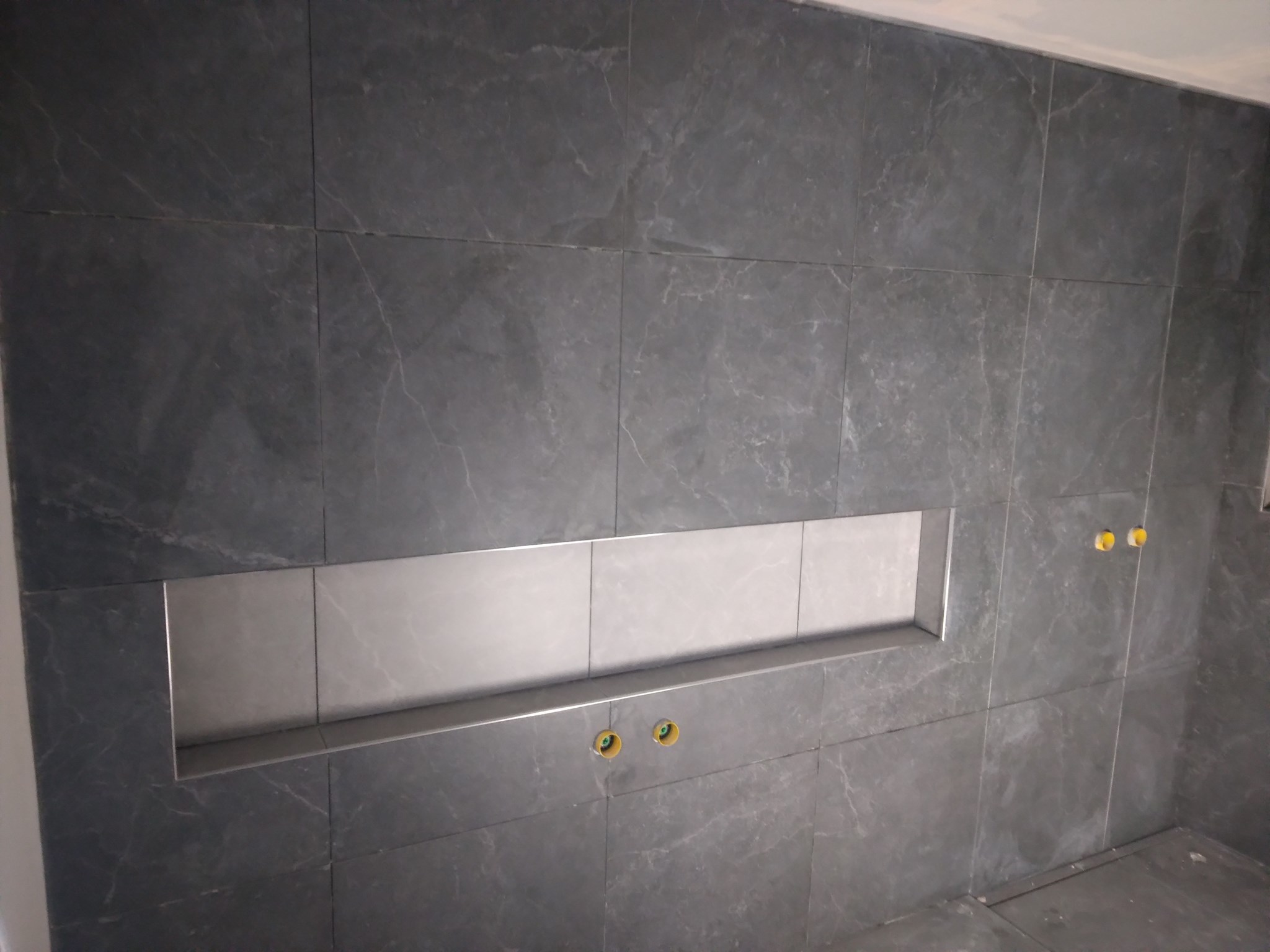

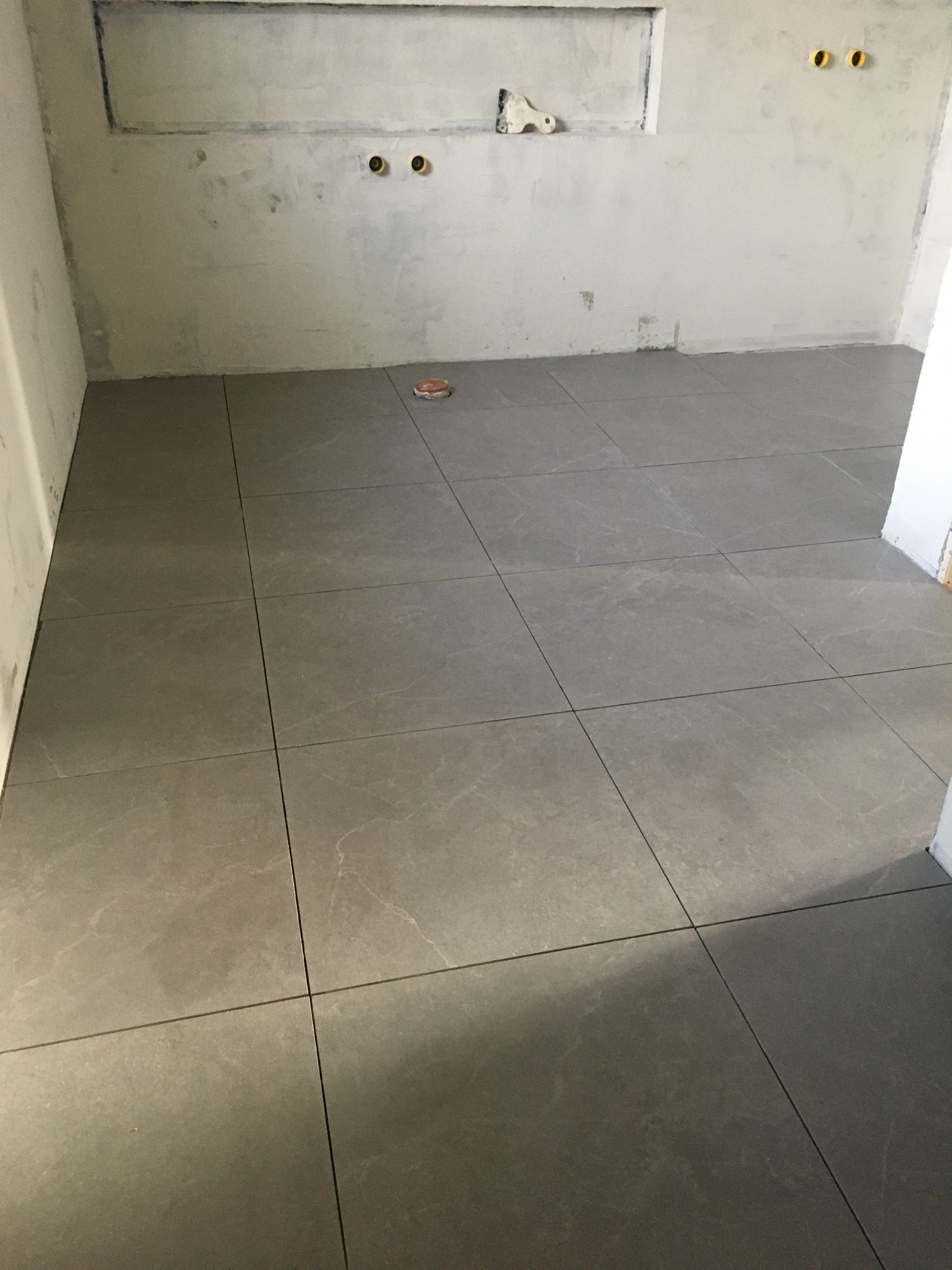

Tilføjet 09-05-2023

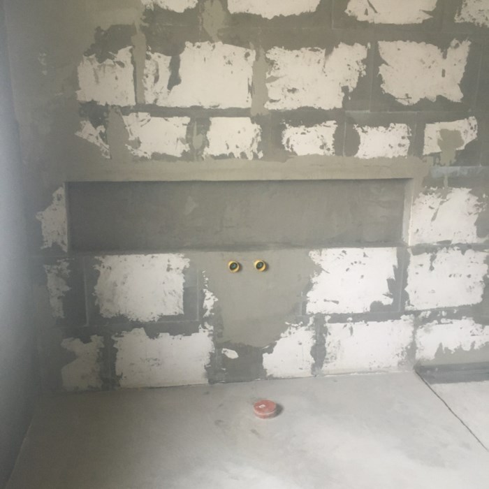

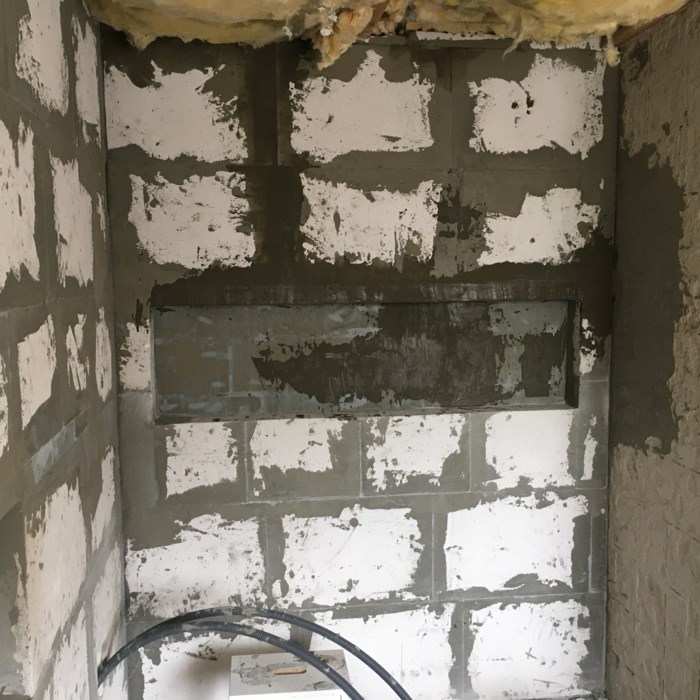

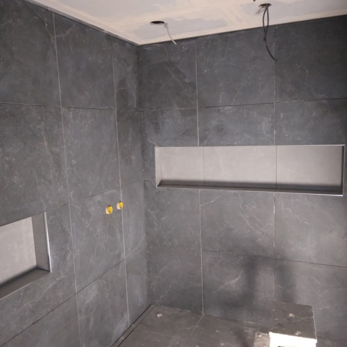

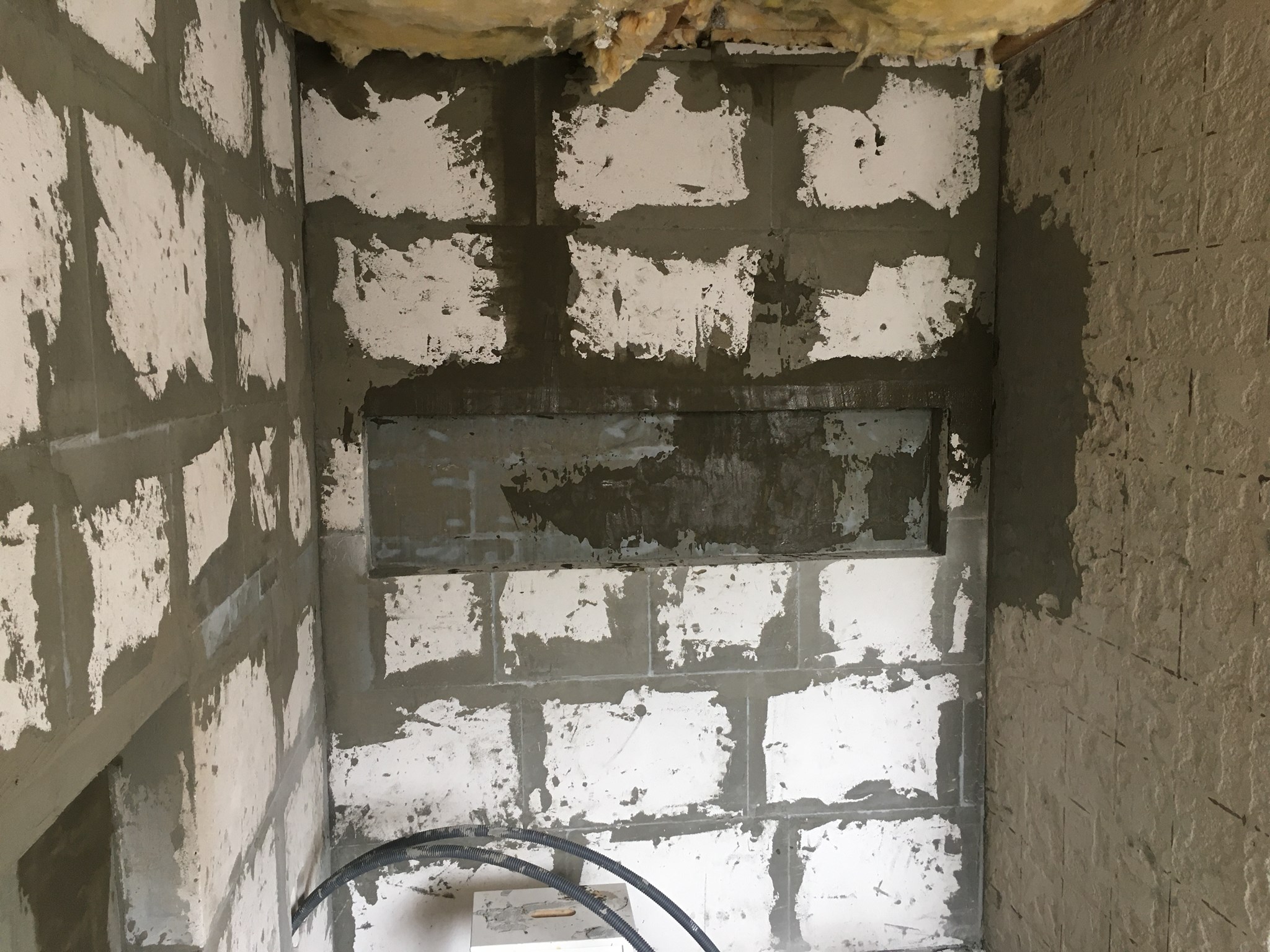

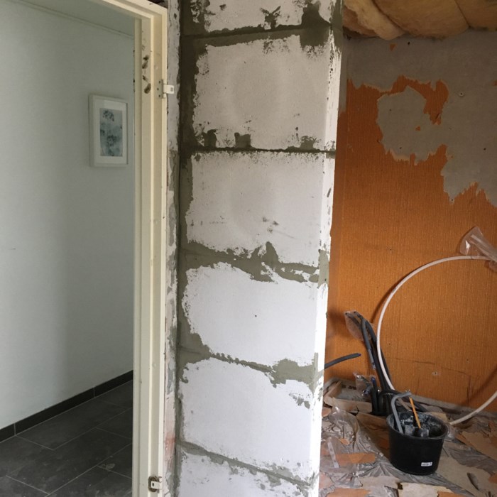

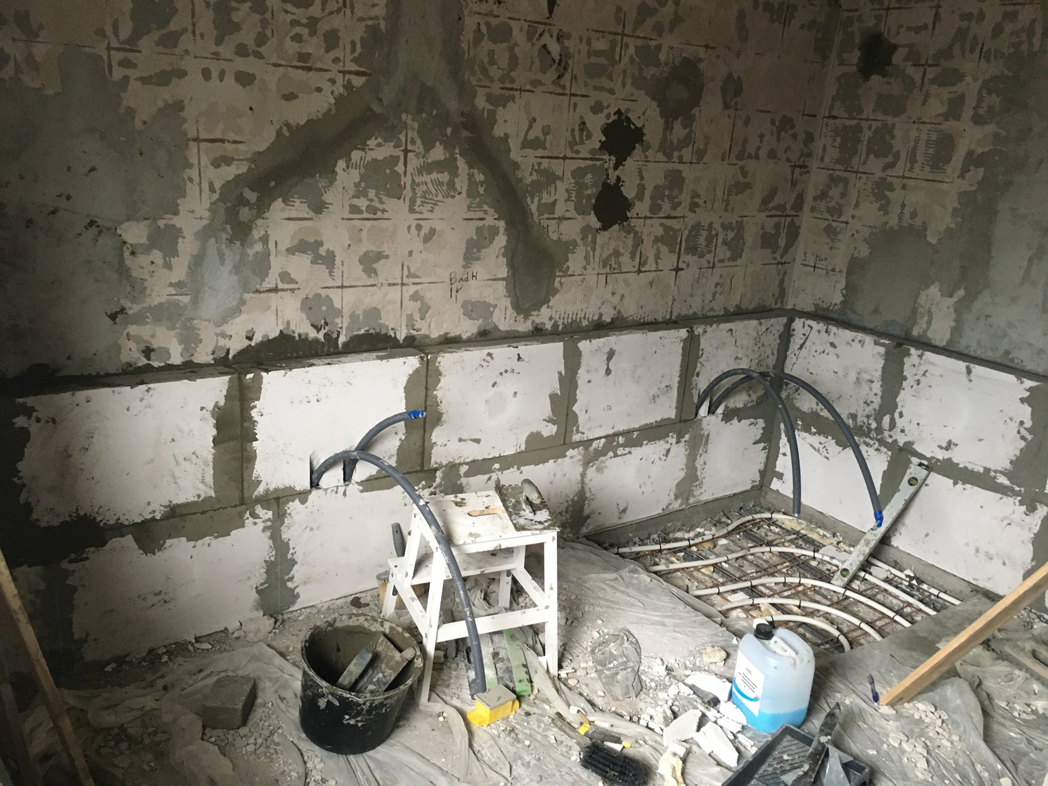

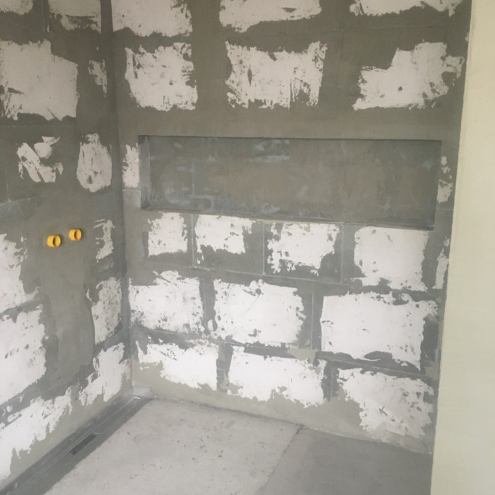

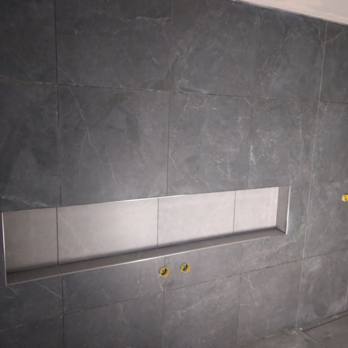

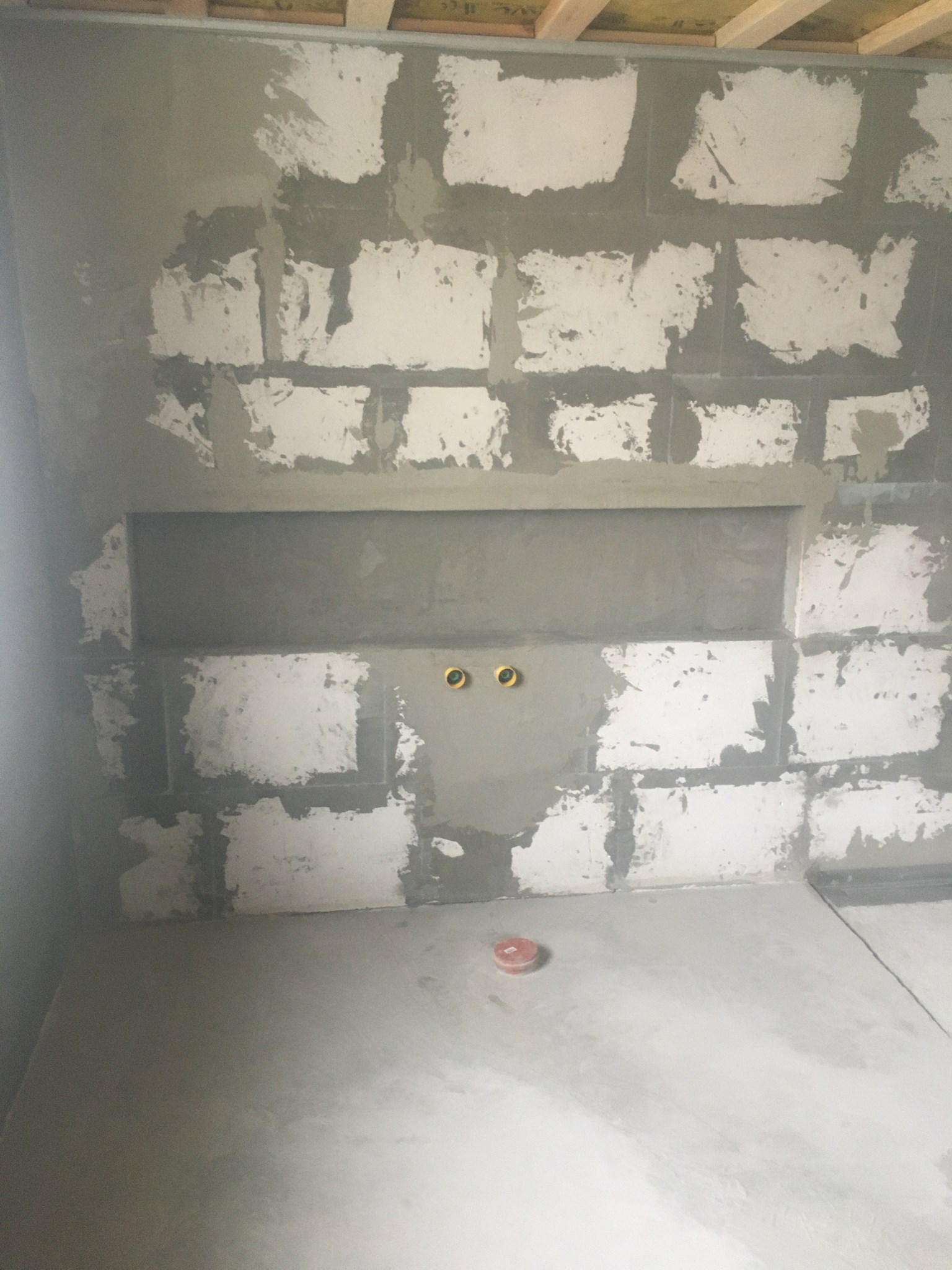

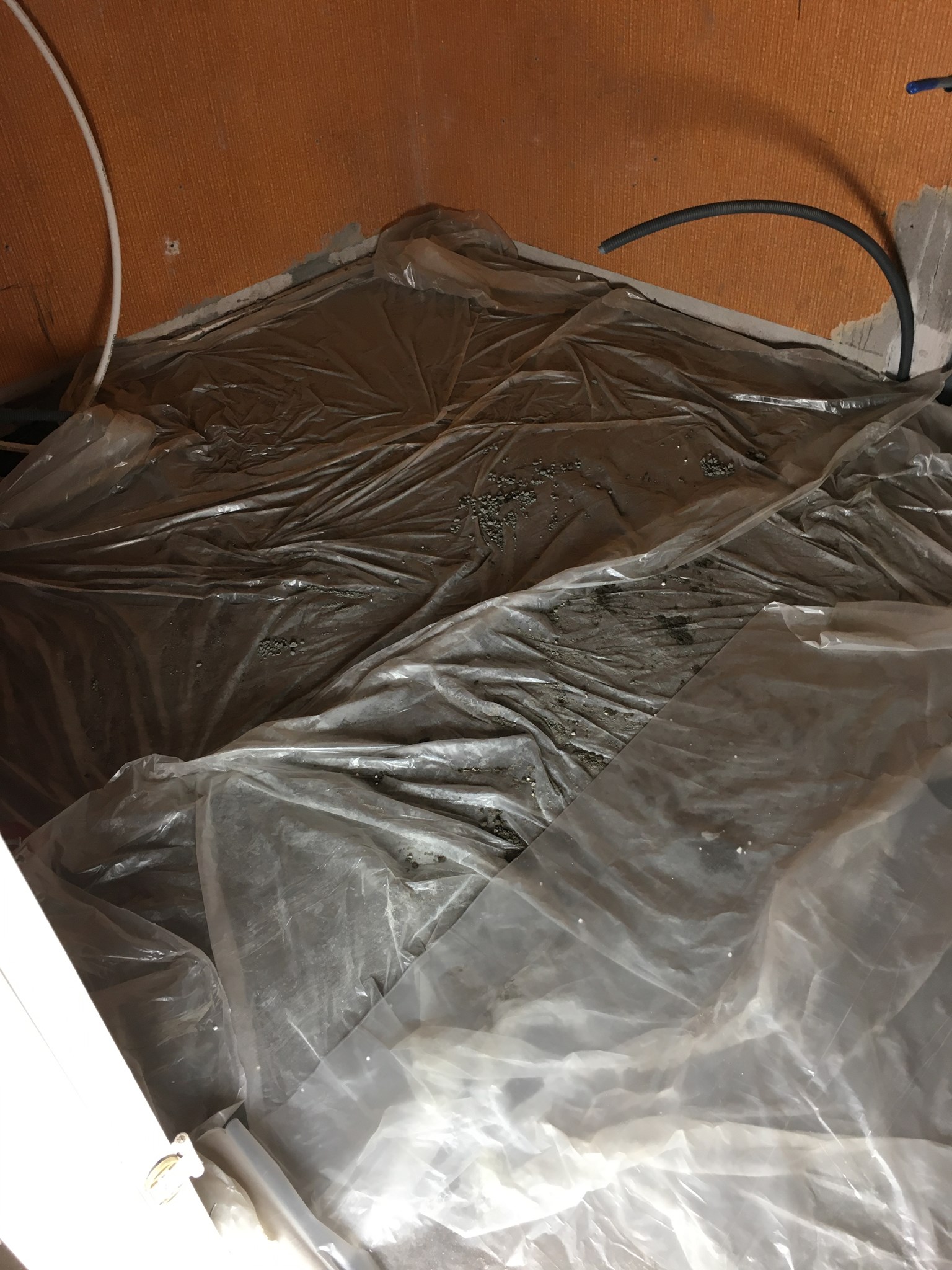

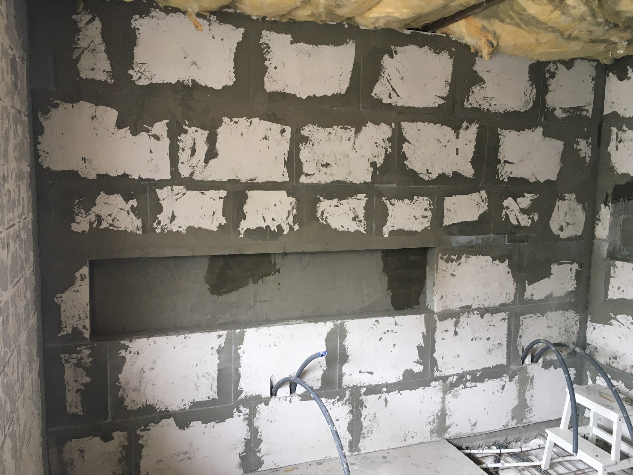

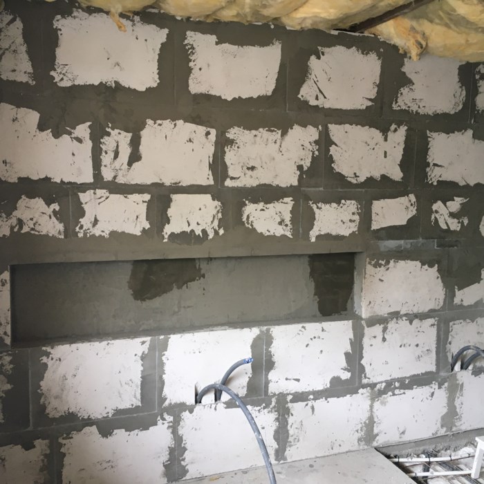

Der kommer billeder løbende. Jeg er pt. i gang med at opbygge blokvægge af multiblokke til en skillevæg ved toilettet, samt indmurede sæbehylder i brusenichen og ved badekaret. Det går ikke så hurtigt når man også har et job der skal passes samt børn og kæreste, som også skal have opmærksomhed.

Det ser godt ud. Især dit skema over processen. Det må være tilfredsstillende i byggerodet at kunne sætte flueben løbende.. Det bliver spændende at følge.

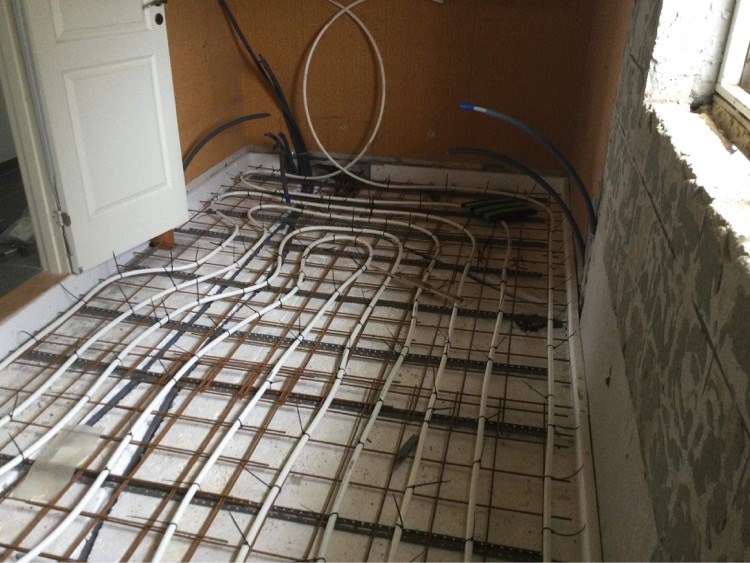

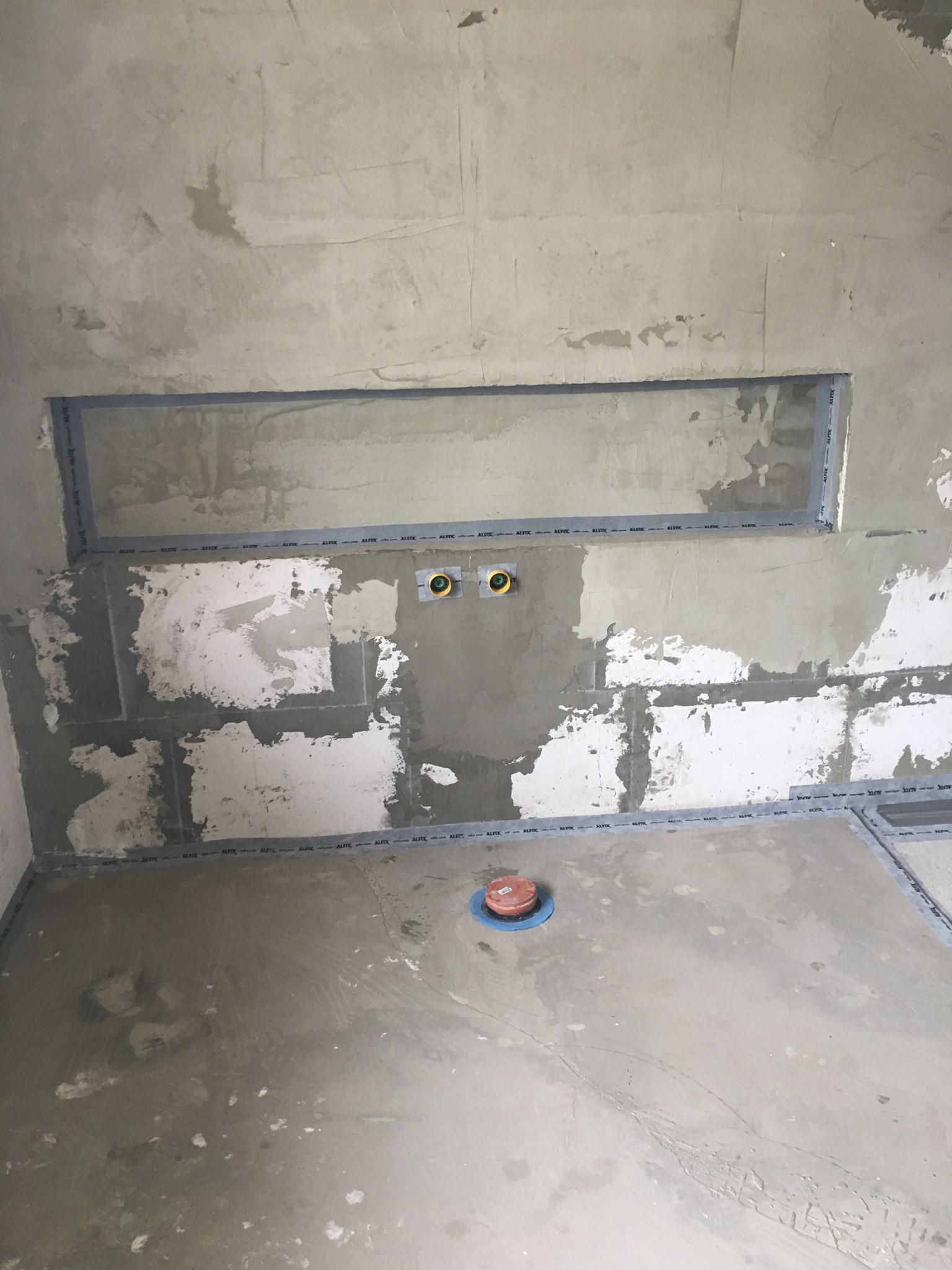

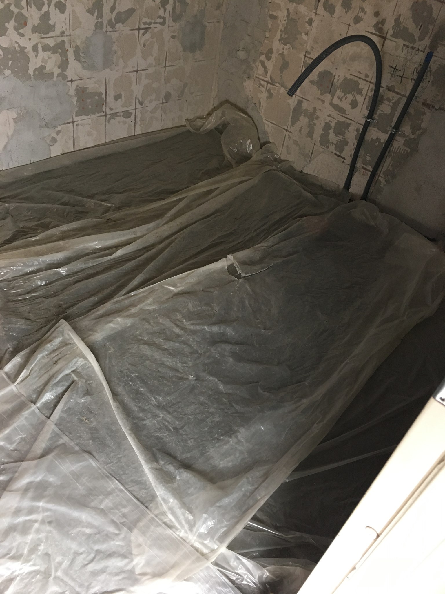

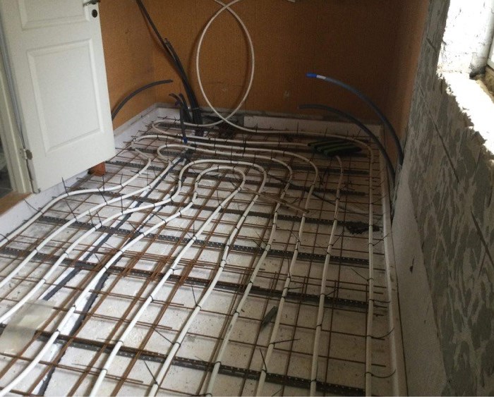

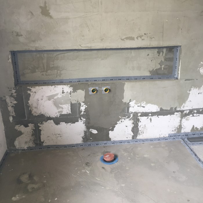

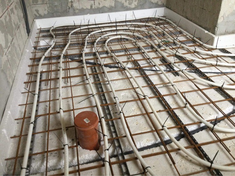

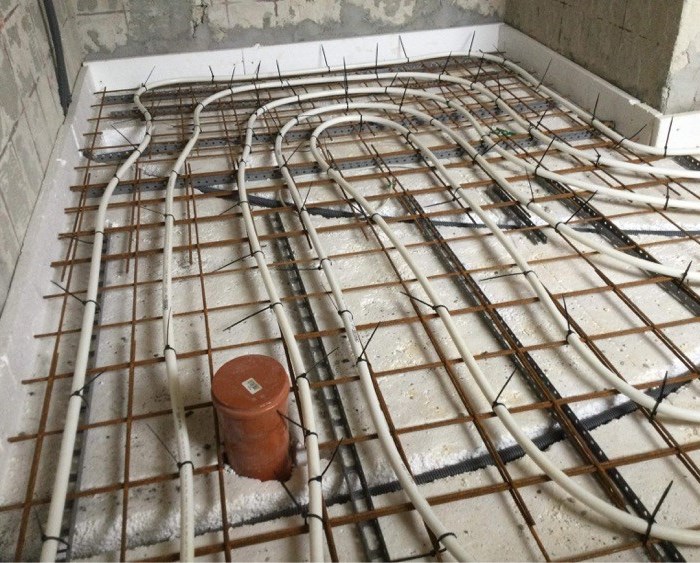

Laver du hængecisterne? Ellers vær ops på at lægge varmeslangerne, så du kan komme til at skrue porcelænstronen fast, uden at få springvand :)
humseper skrev den 17-04-2022
Ja det bliver væghængt. Jeg har lagt varmeslangerne med lidt afstand. Det ville sgu være ærgerligt at bore hul i en slange.

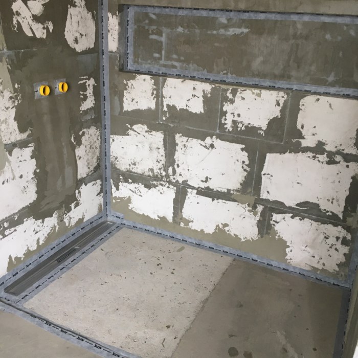

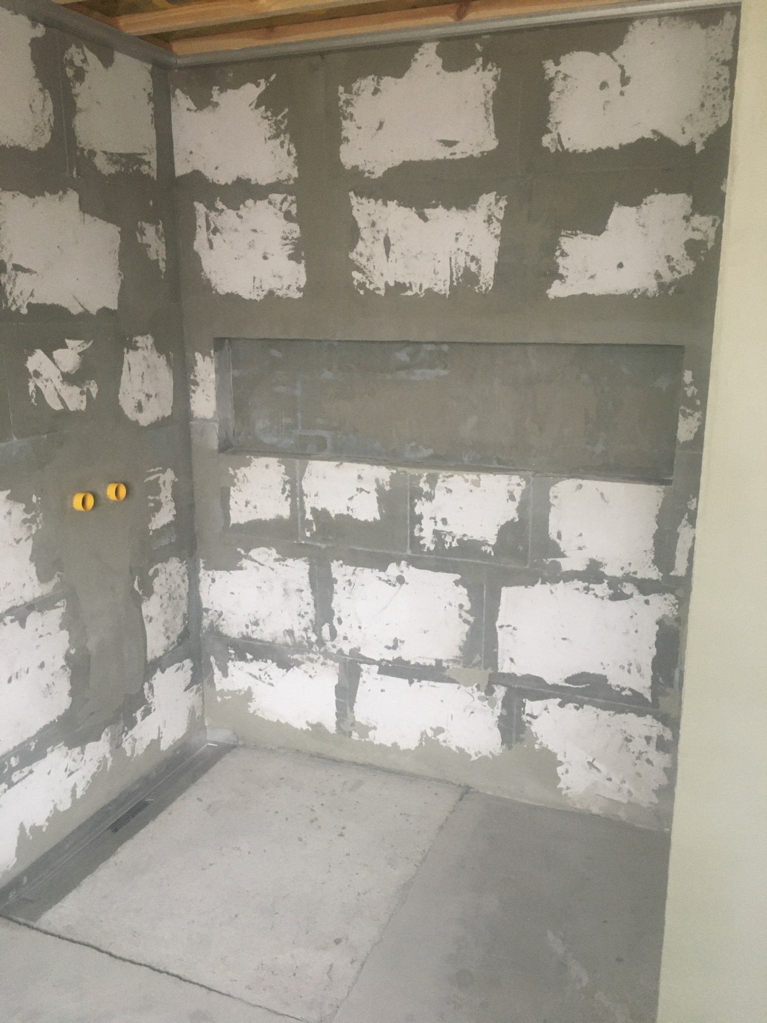

Christiansloth skrev den 19-04-2022

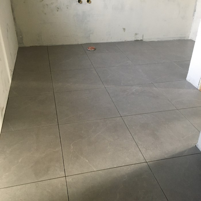

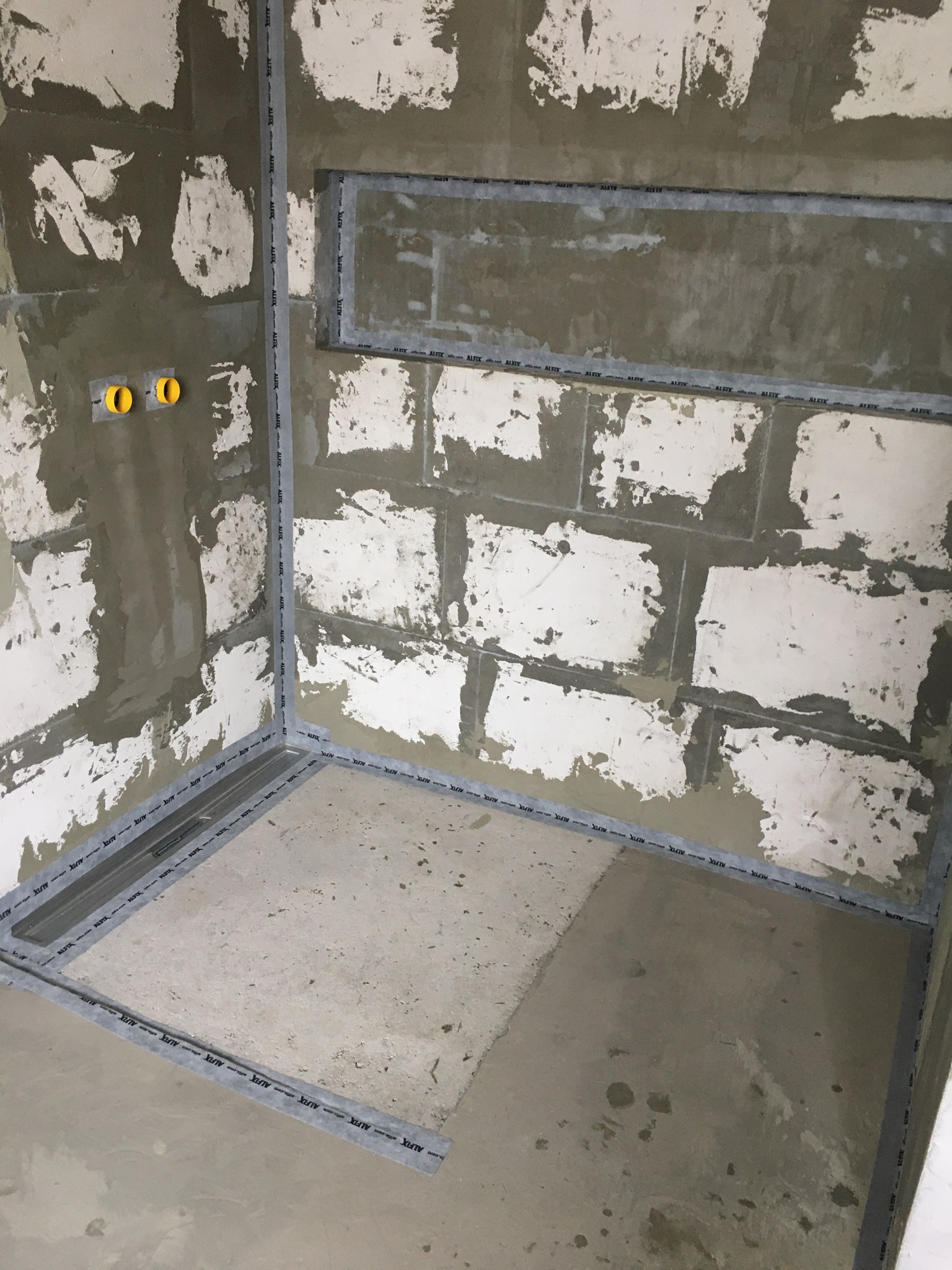

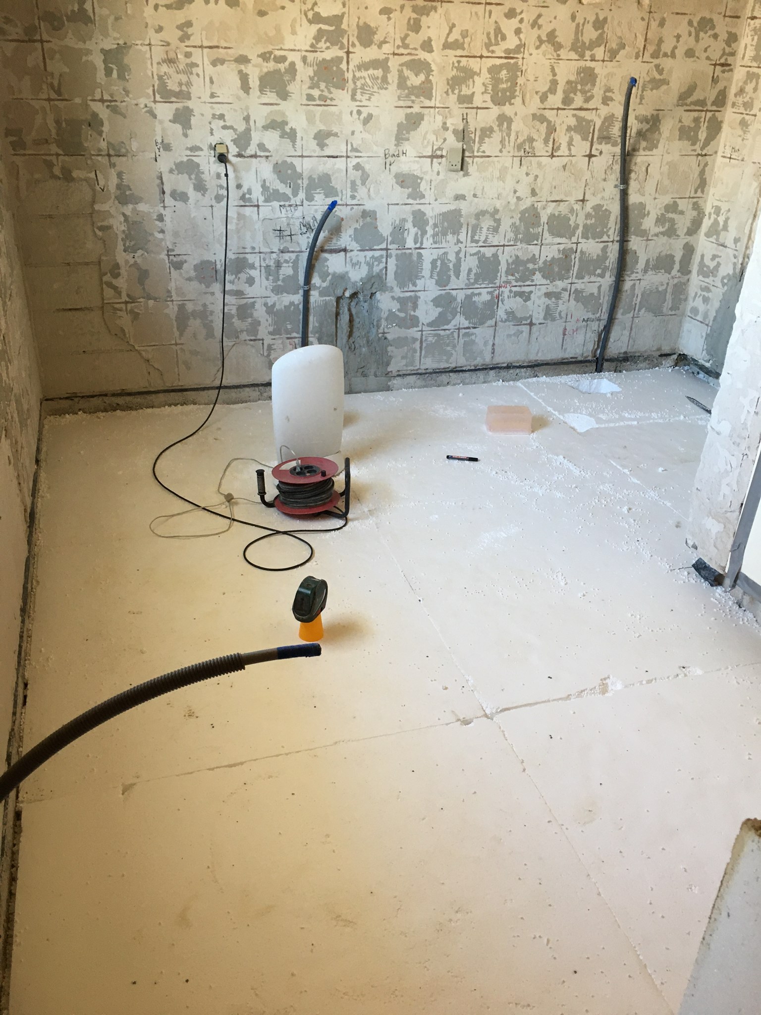

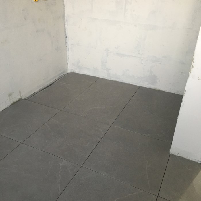

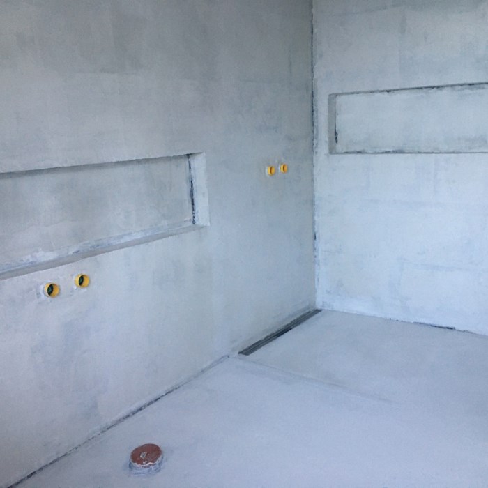

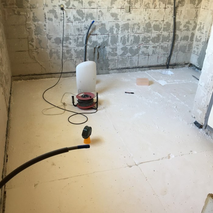

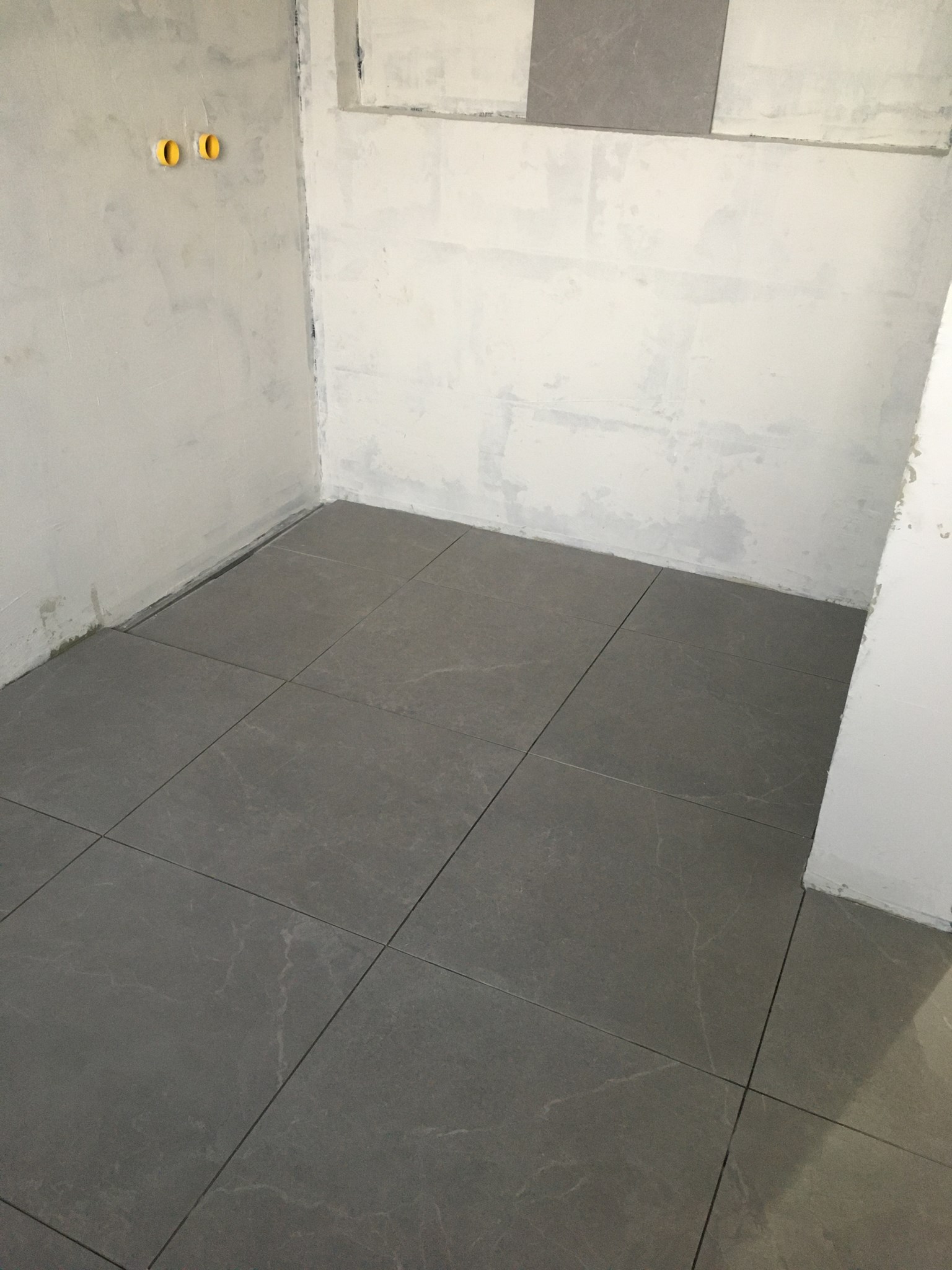

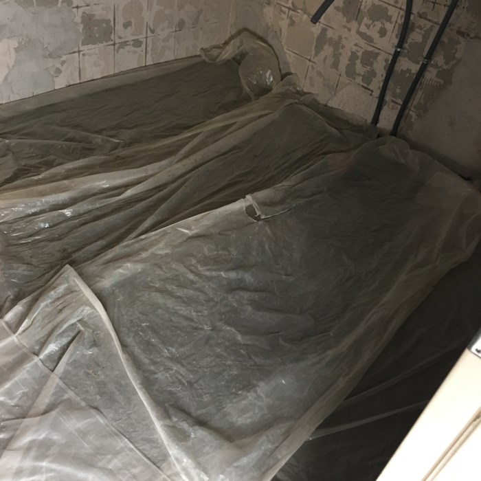

ser godt ud! jeg ville lige høre hvordan du gør med kantisolering og det endelige fliselag. lægger du pliser oven på flamingo kantisoleringen?
jeg skla selv lave nyt gulv i baderum, og er lidt i tvivl om afslutning mod sokkel ifht kantisolering og fliselag
humseper skrev den 19-04-2022
Efter at have støbt, skærer jeg den resterende isoleringskant af, så det kommer i niveau med betongulvet. Og så vådrumssikring og efterfølgende fliser.
Tak, så bare fliser ovenpå kanten.
Jep. God fornøjelse med dig projekt.

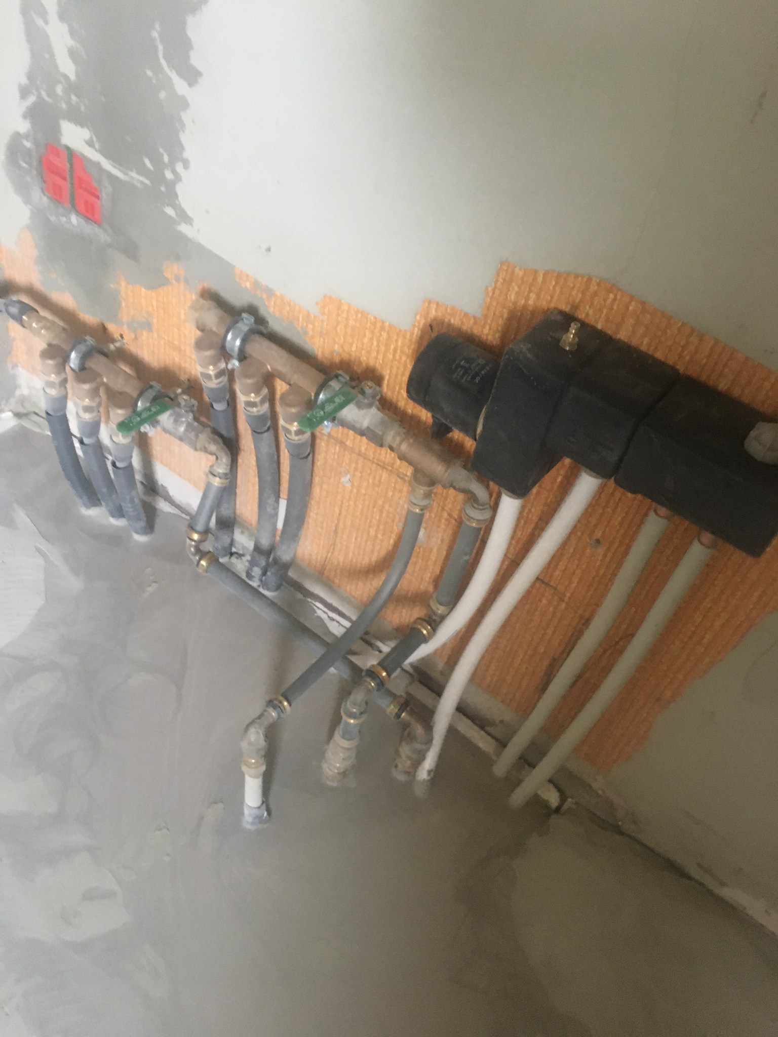

Christiansloth skrev den 27-12-2022

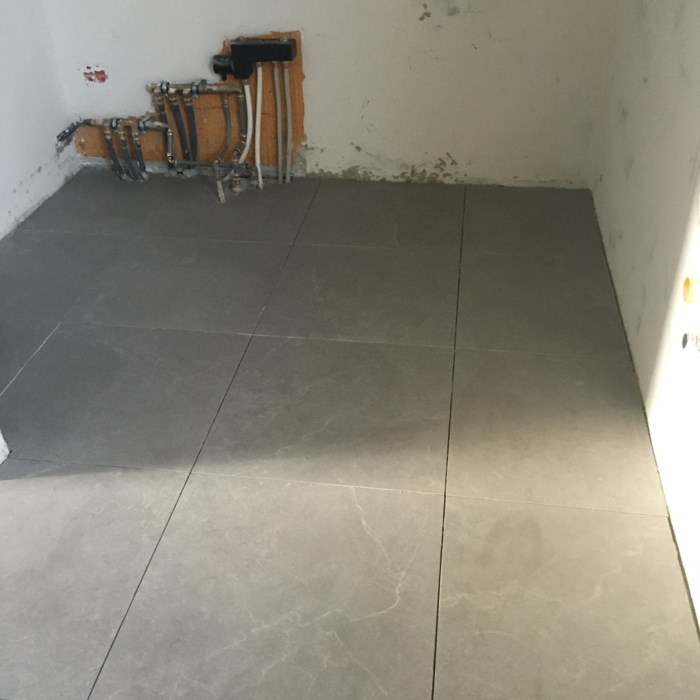

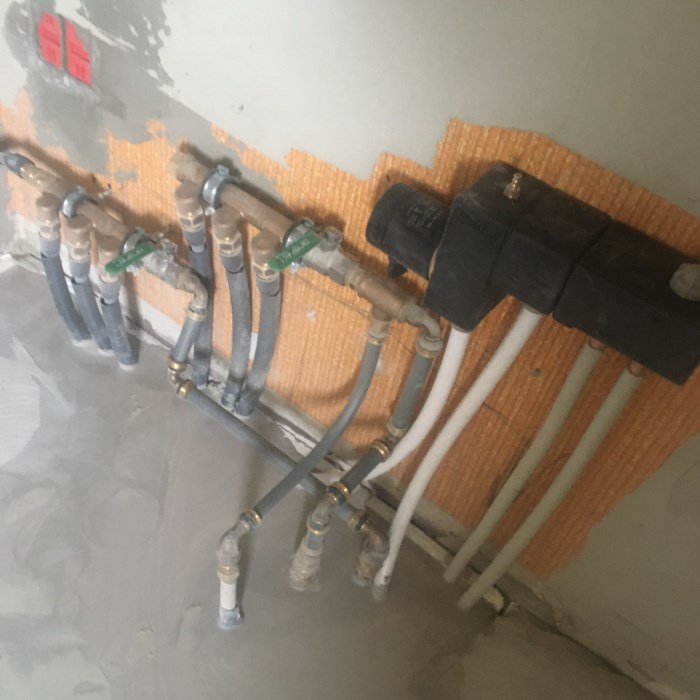

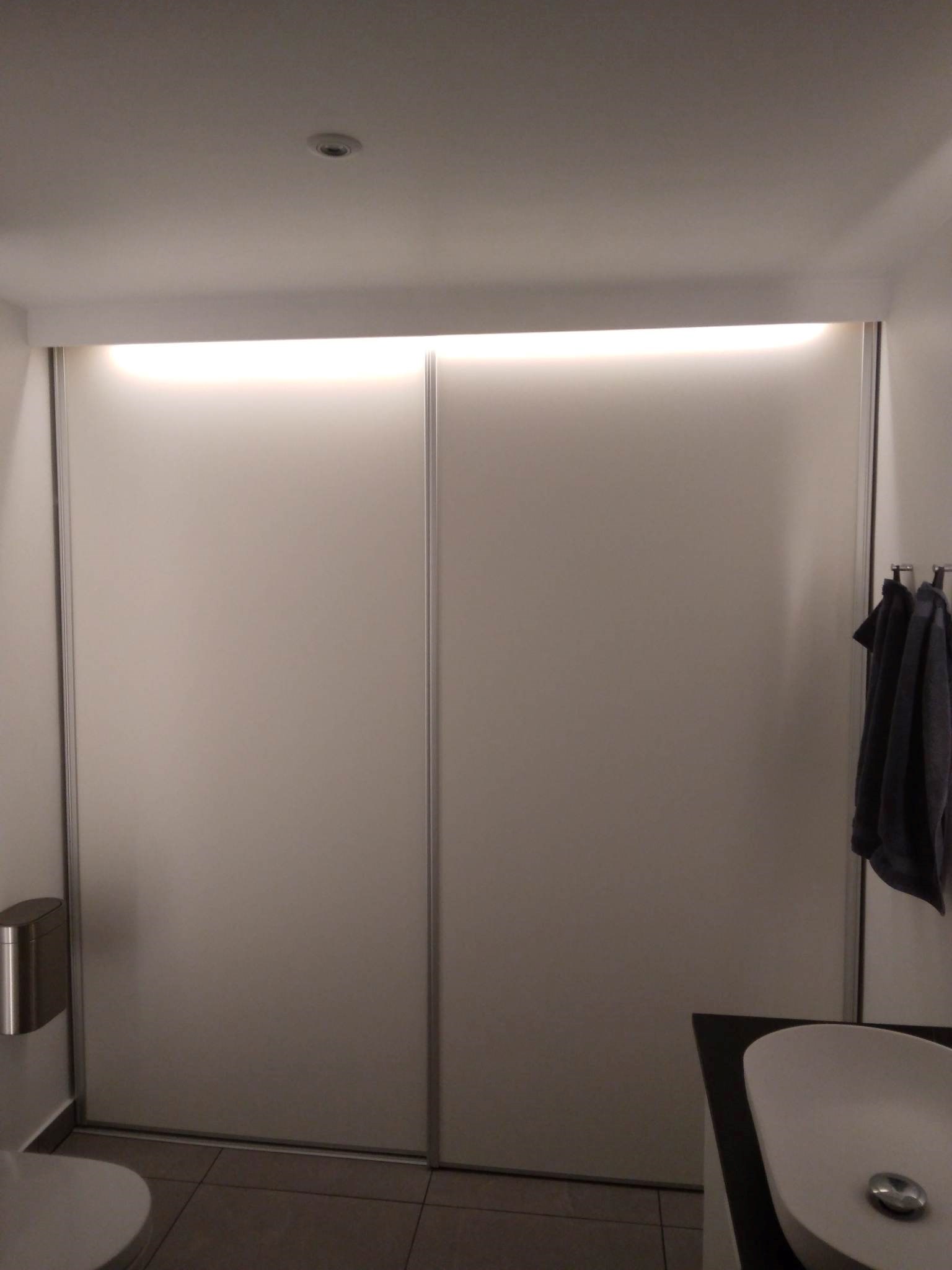

Flot arbejde. Hvordan har du skjult din manifold til vand? Og har du en låge til det så du kan komme til det?
Mvh Christian
humseper skrev den 27-12-2022
Christiansloth skrev den 27-12-2022 12:17:27
Mvh Christian
 Jeg vil bygge et stort skab med skydelåger lang hele den væg hvor manifolden er placeret. Så vil man stadig kunne komme til den, men ikke kunne se den i det daglige.
OK, det lyder godt... Please upload billeder 👍

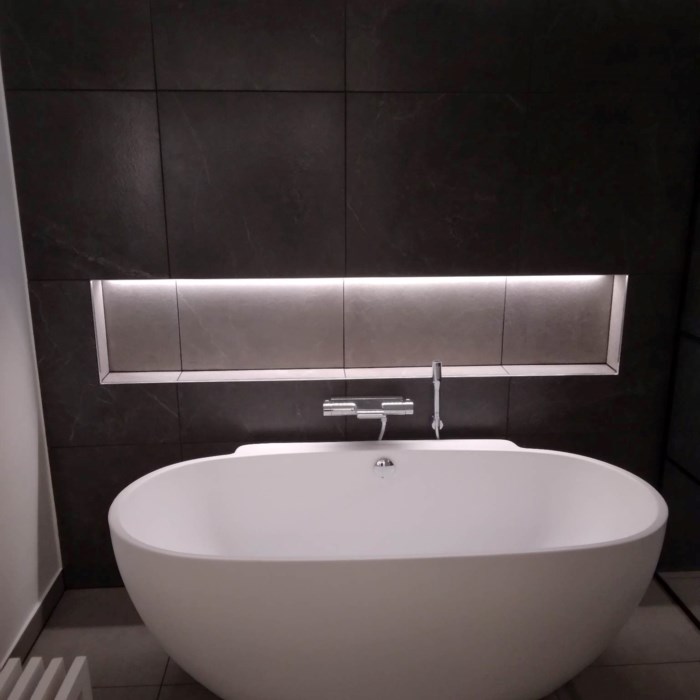

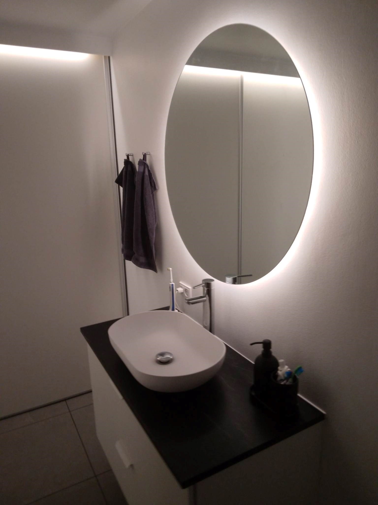

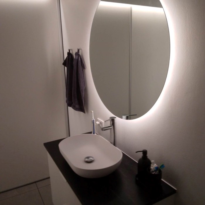

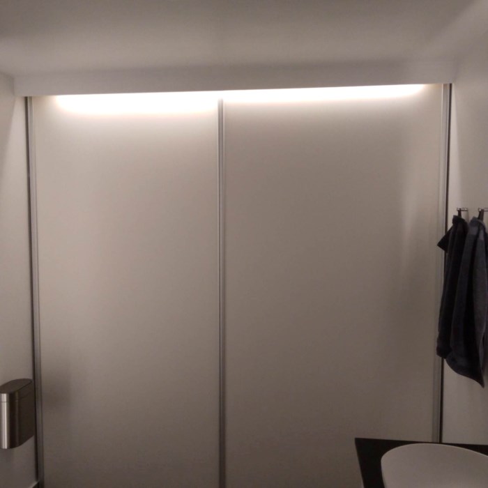

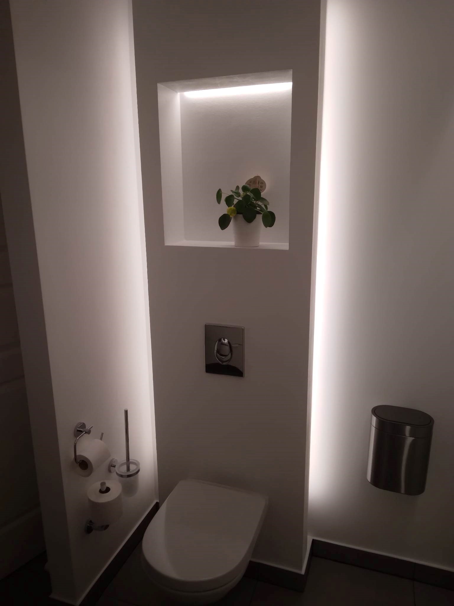

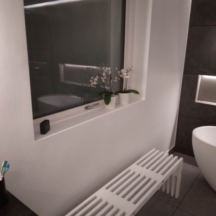

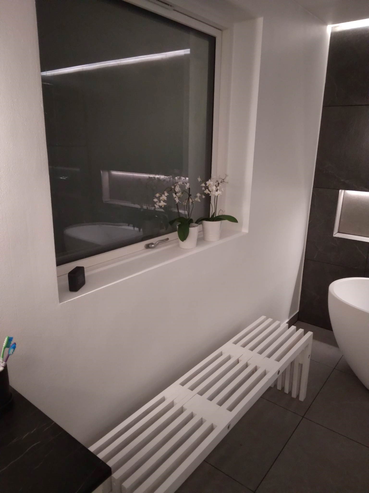

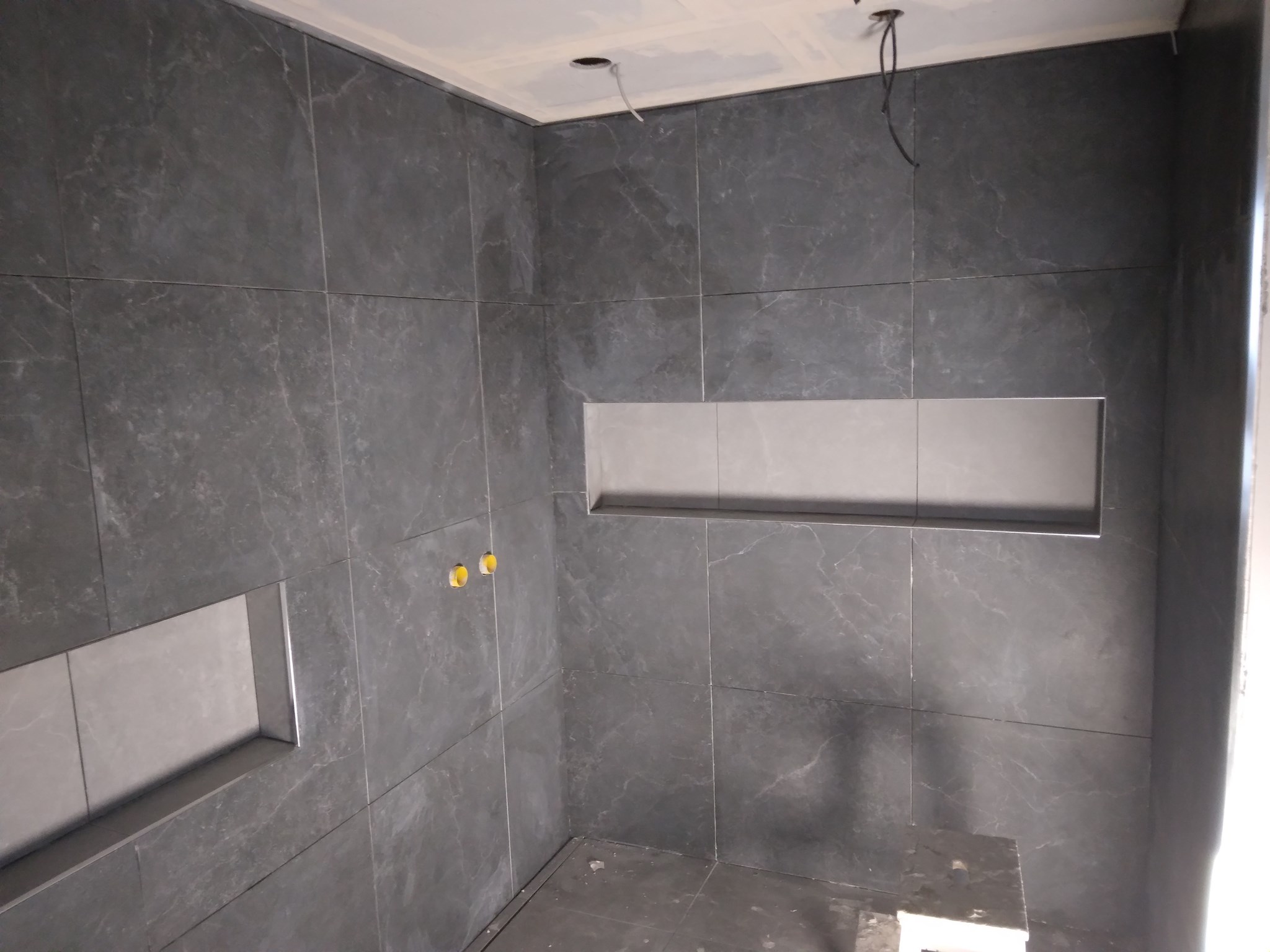

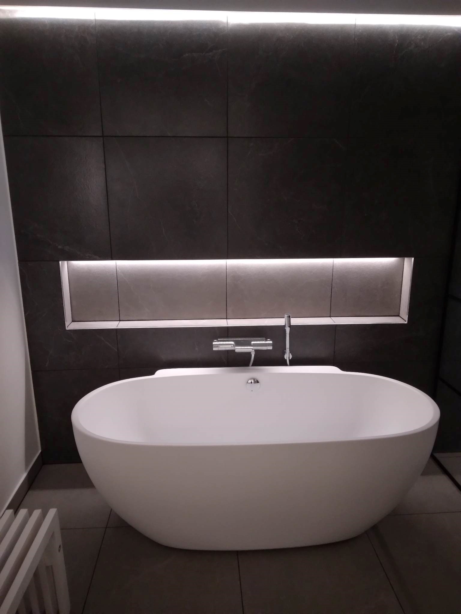

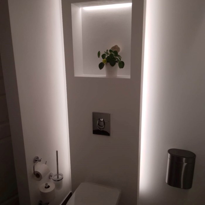

Hold_Ved_Montøren skrev den 10-05-2023
Fedt du ville dele dit slutresultat med et par billeder
fed finish med lyset, og det helt enkle, skarpe udtryk det har fået. Godt arbejde!
ev elmand skrev den 10-05-2023
Det er meget fint lavet, og jo jeg ved godt hvad det kræver. Du skriver i en kommentar at projekt ikke er oprettet "for at blære dig"  Det er så også i orden men du kan virkelig blære dig af resultatet.
