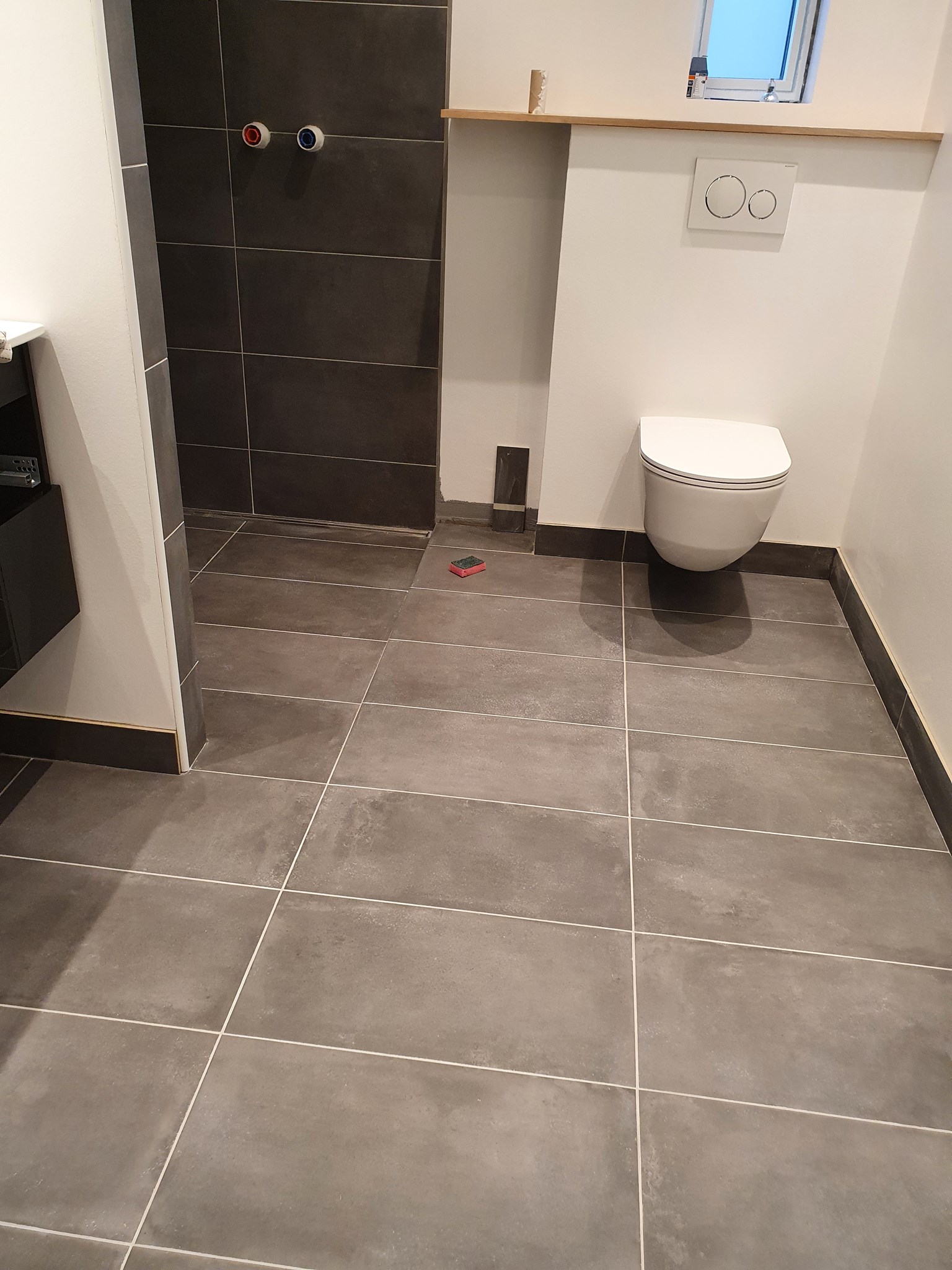

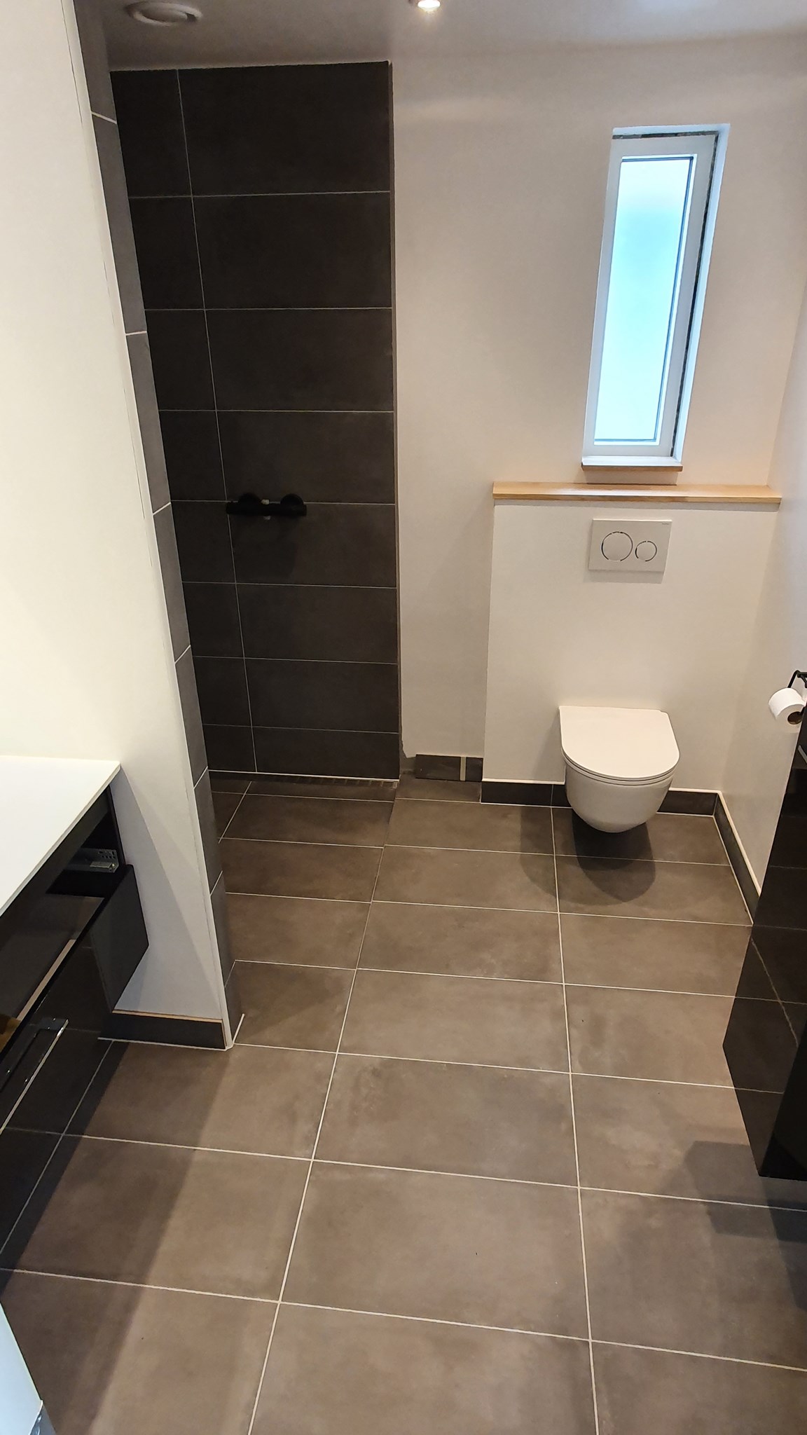

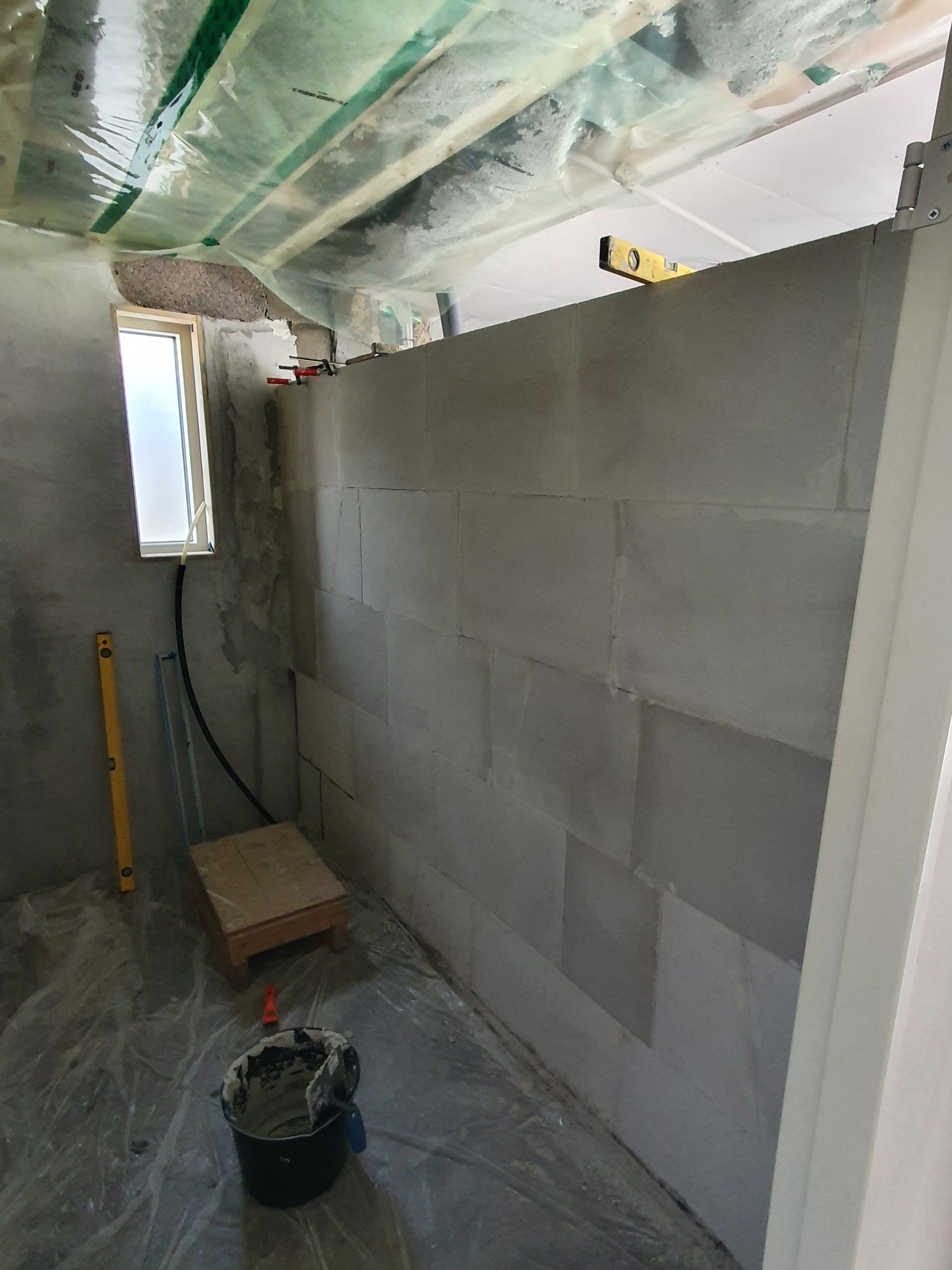

Tid til lidt pral.
Har renoveret badeværelse og det er blevet max lækkert :D Det er i dag 3 måneder siden jeg startede.

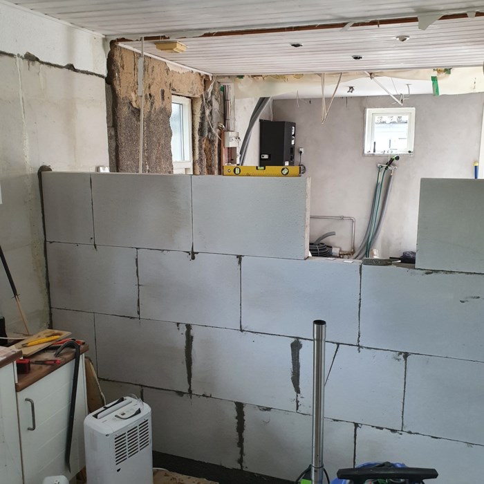

Badet skal gøres større, så tog lidt af køkkenet
Mit nye badeværelse

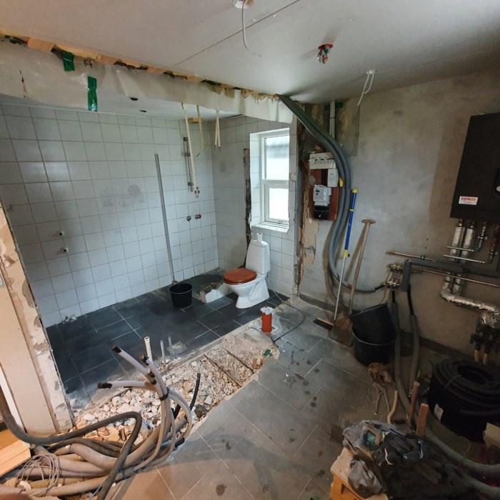

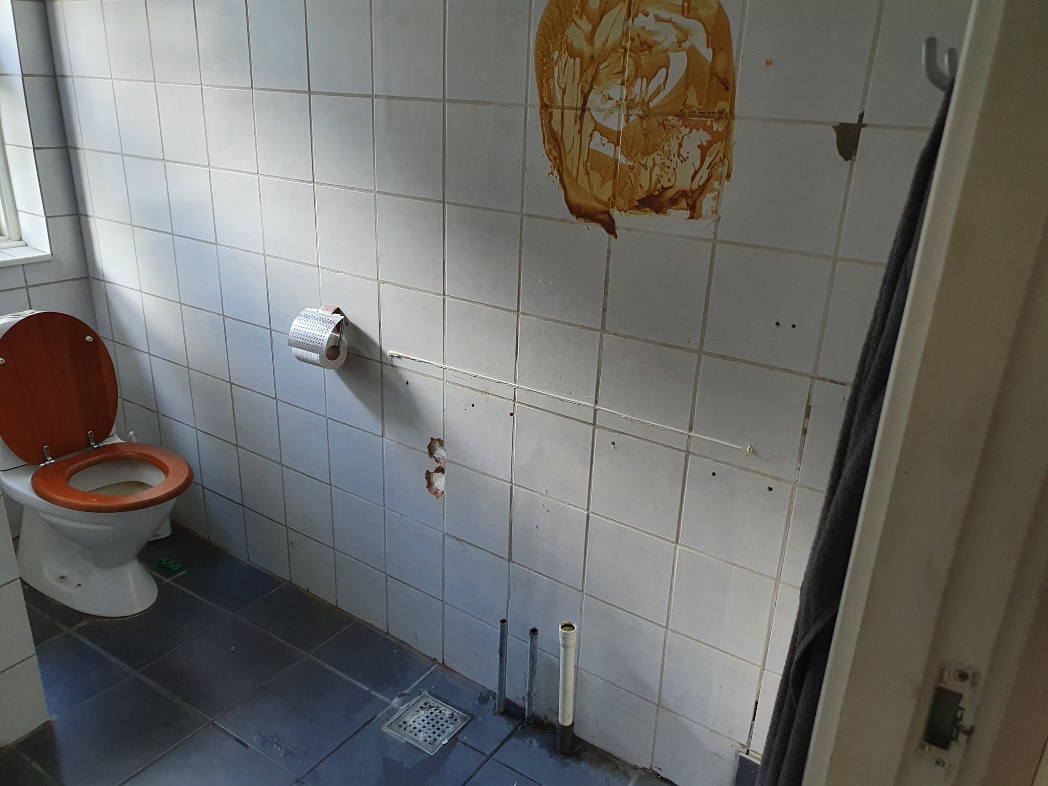

Gammelt bad
Mit nye badeværelse

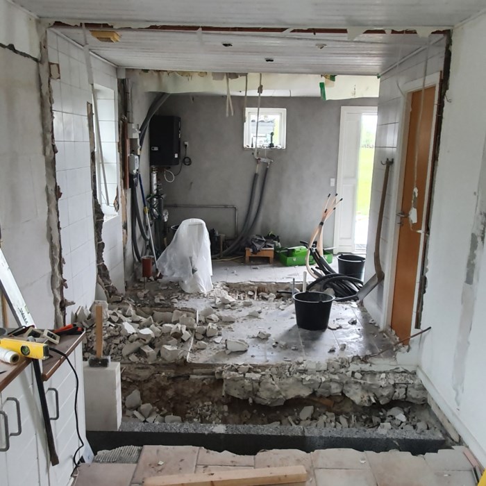

Første mur er nede
Mit nye badeværelse

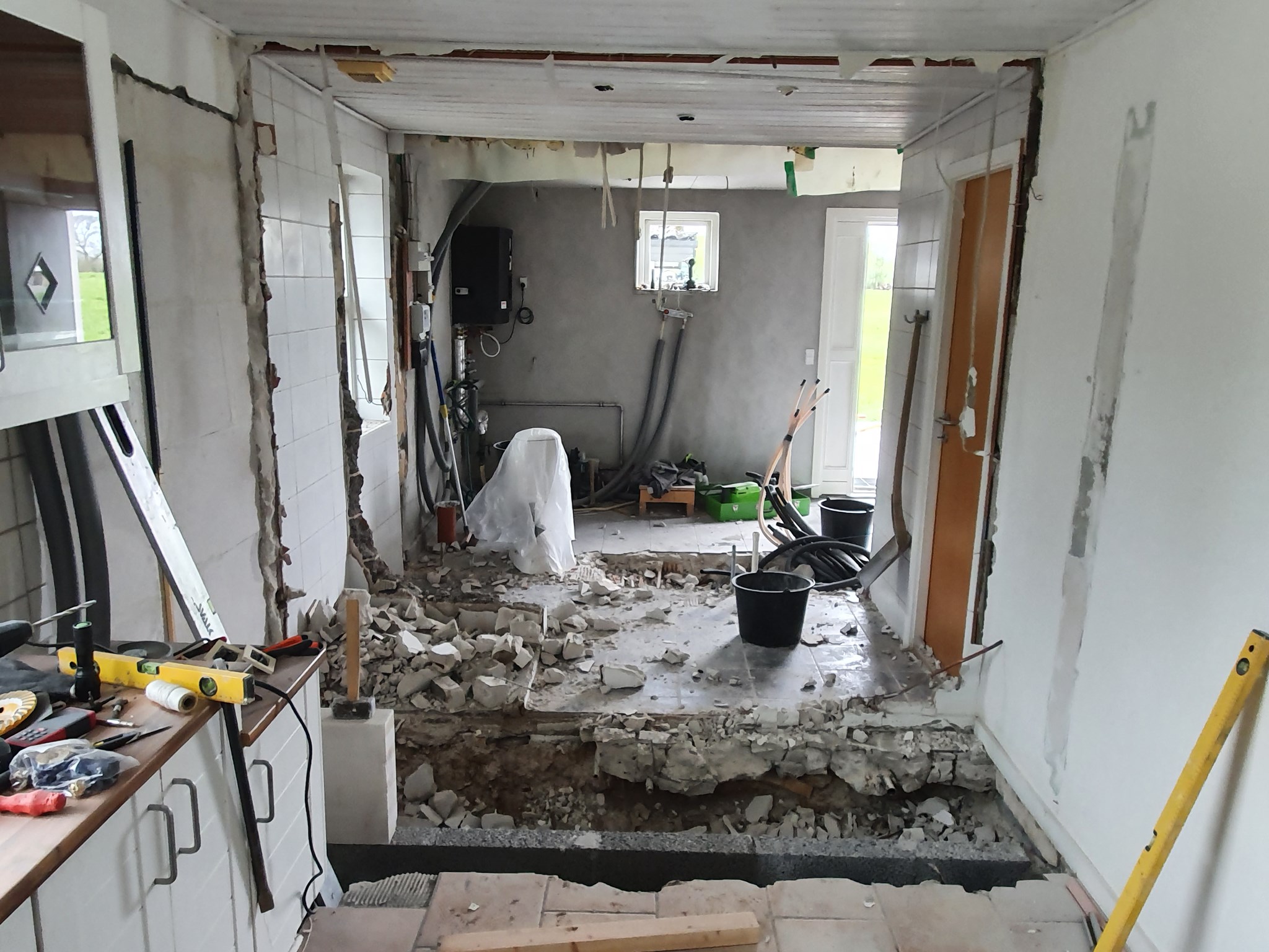

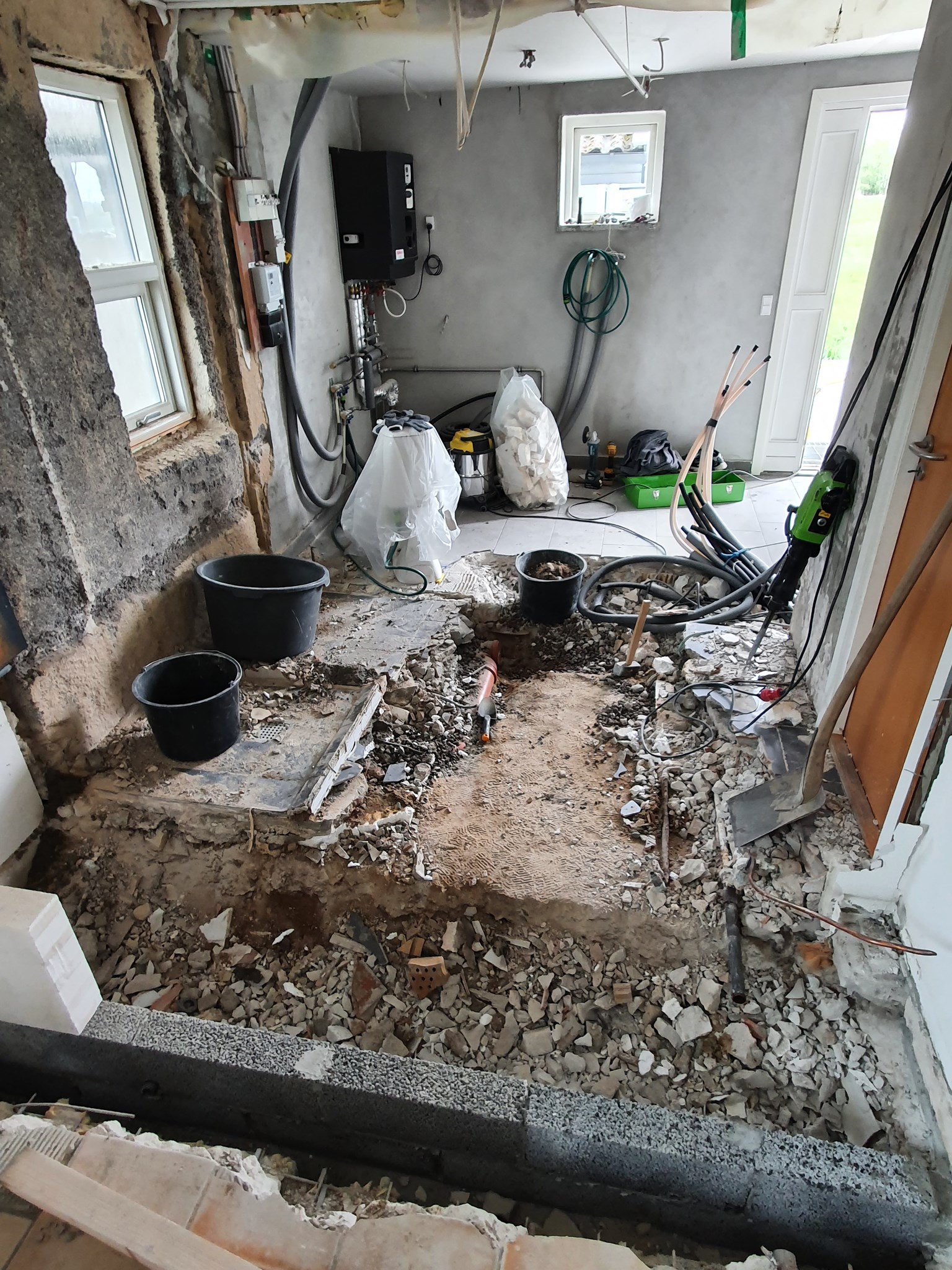

Så er der hul igennem

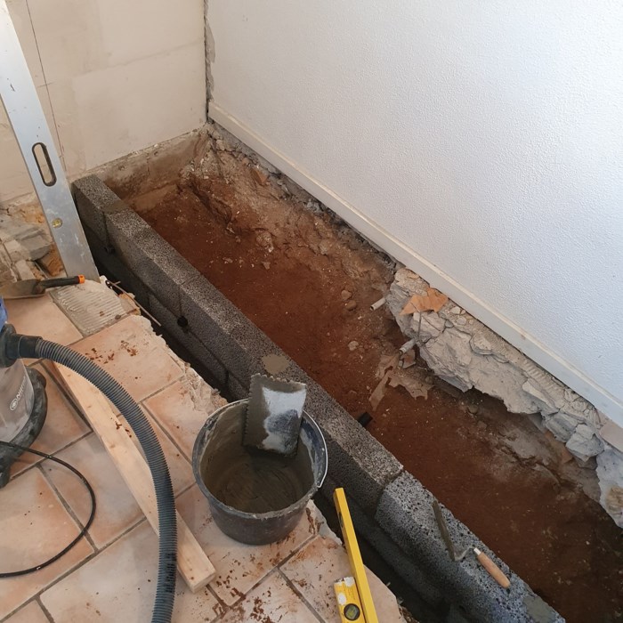

Mit nye badeværelse

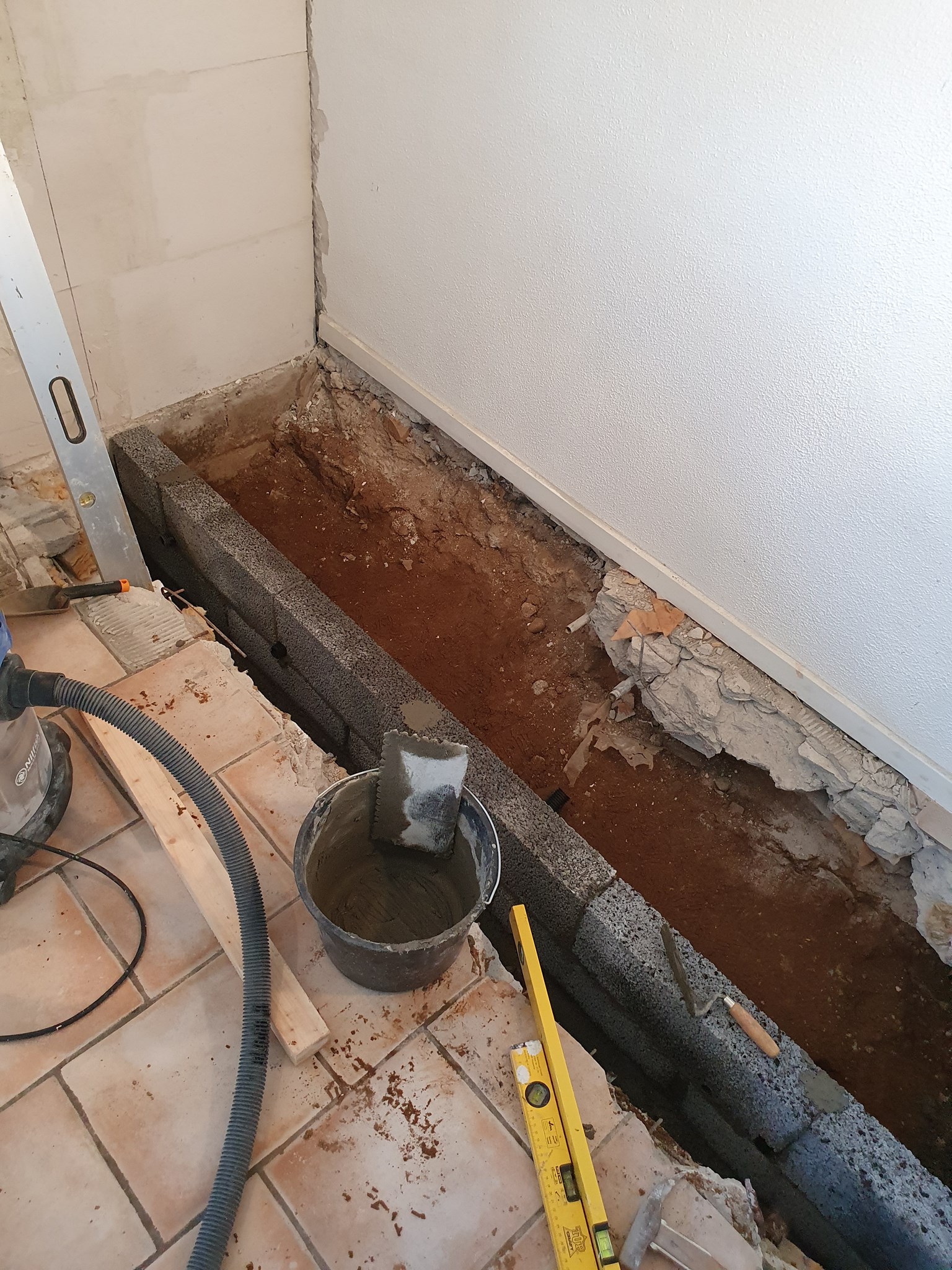

Grave
Mit nye badeværelse

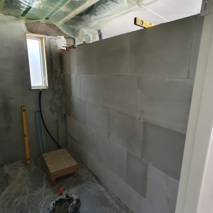

Første væg bygges op
Mit nye badeværelse

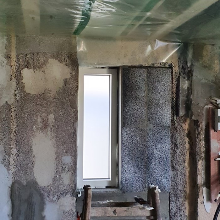

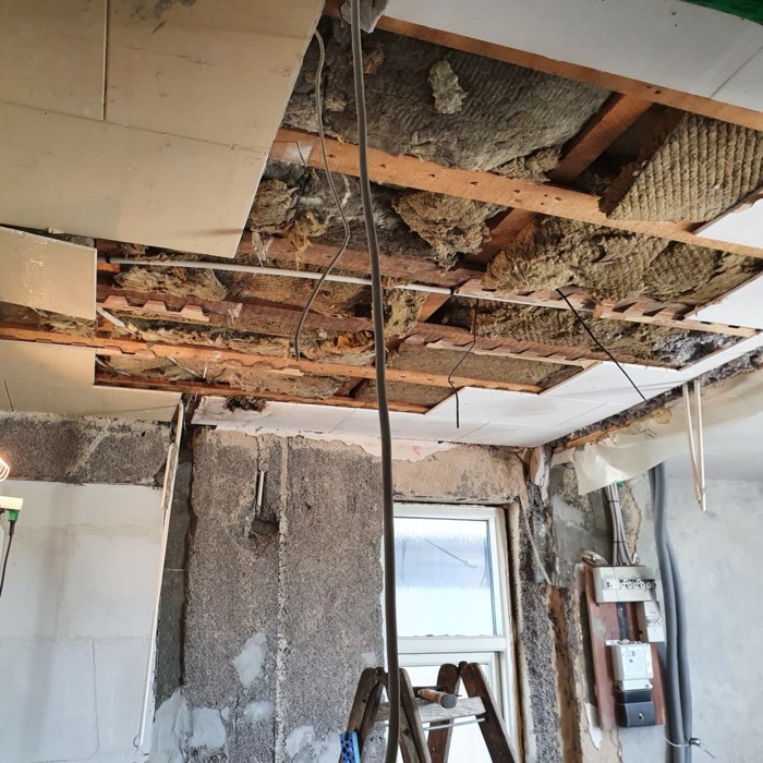

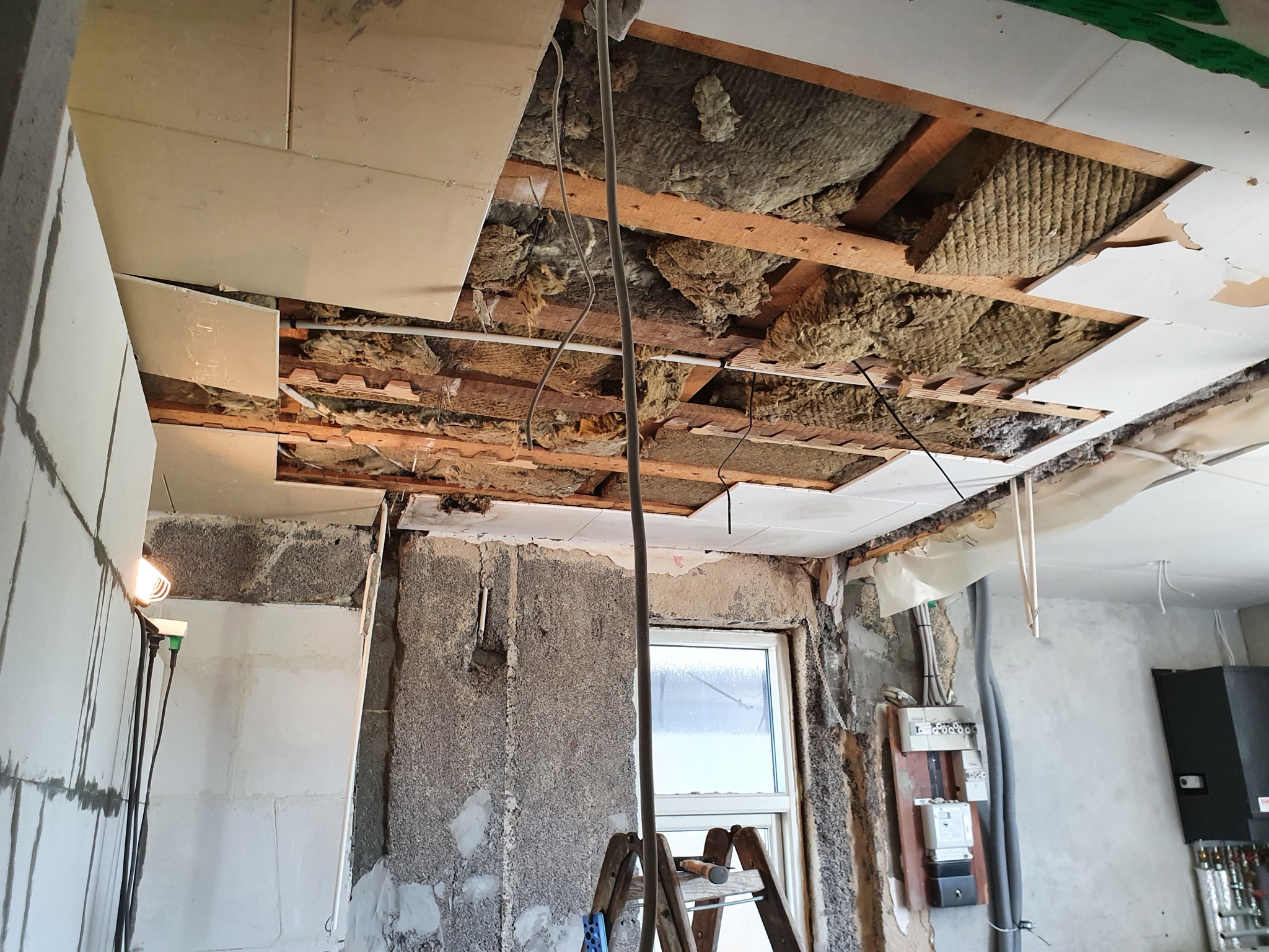

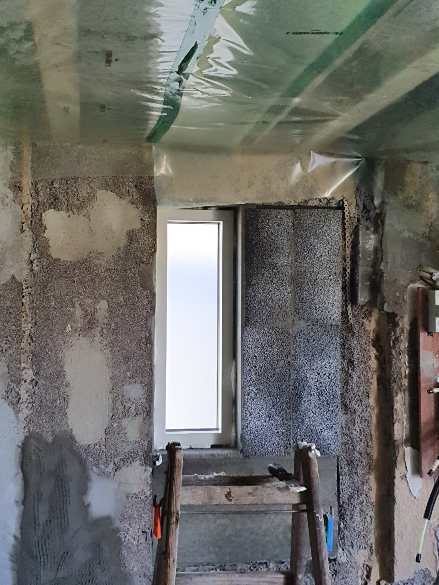

Tid til loftet
Mit nye badeværelse
Nyt vindue
Mit nye badeværelse

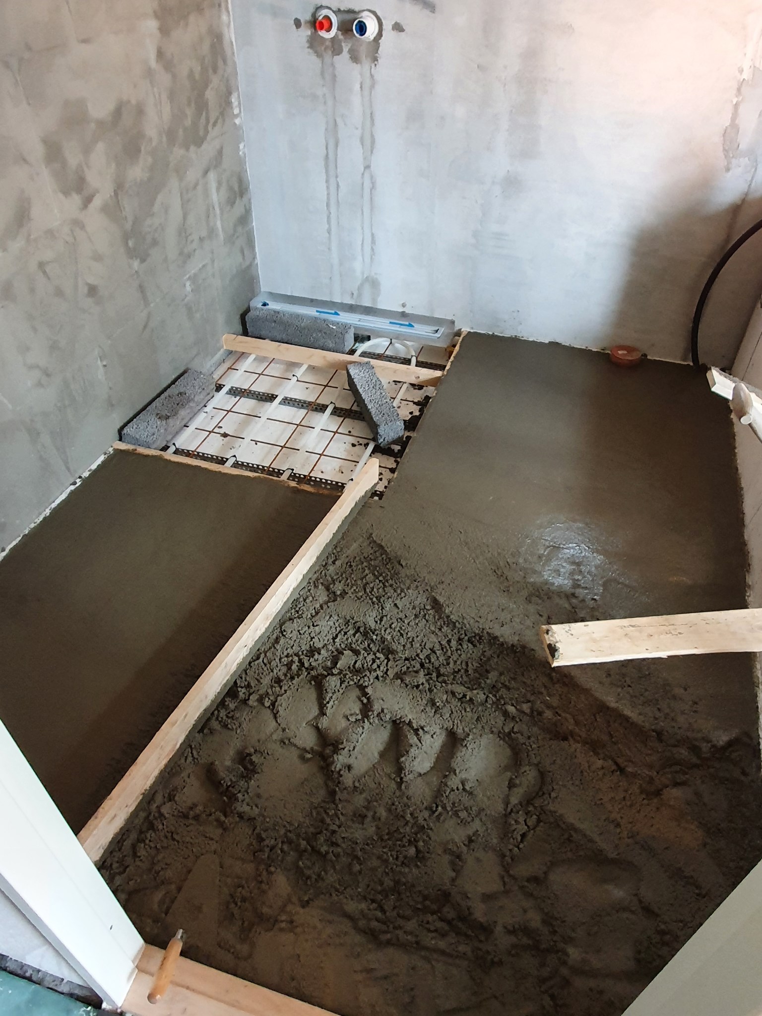

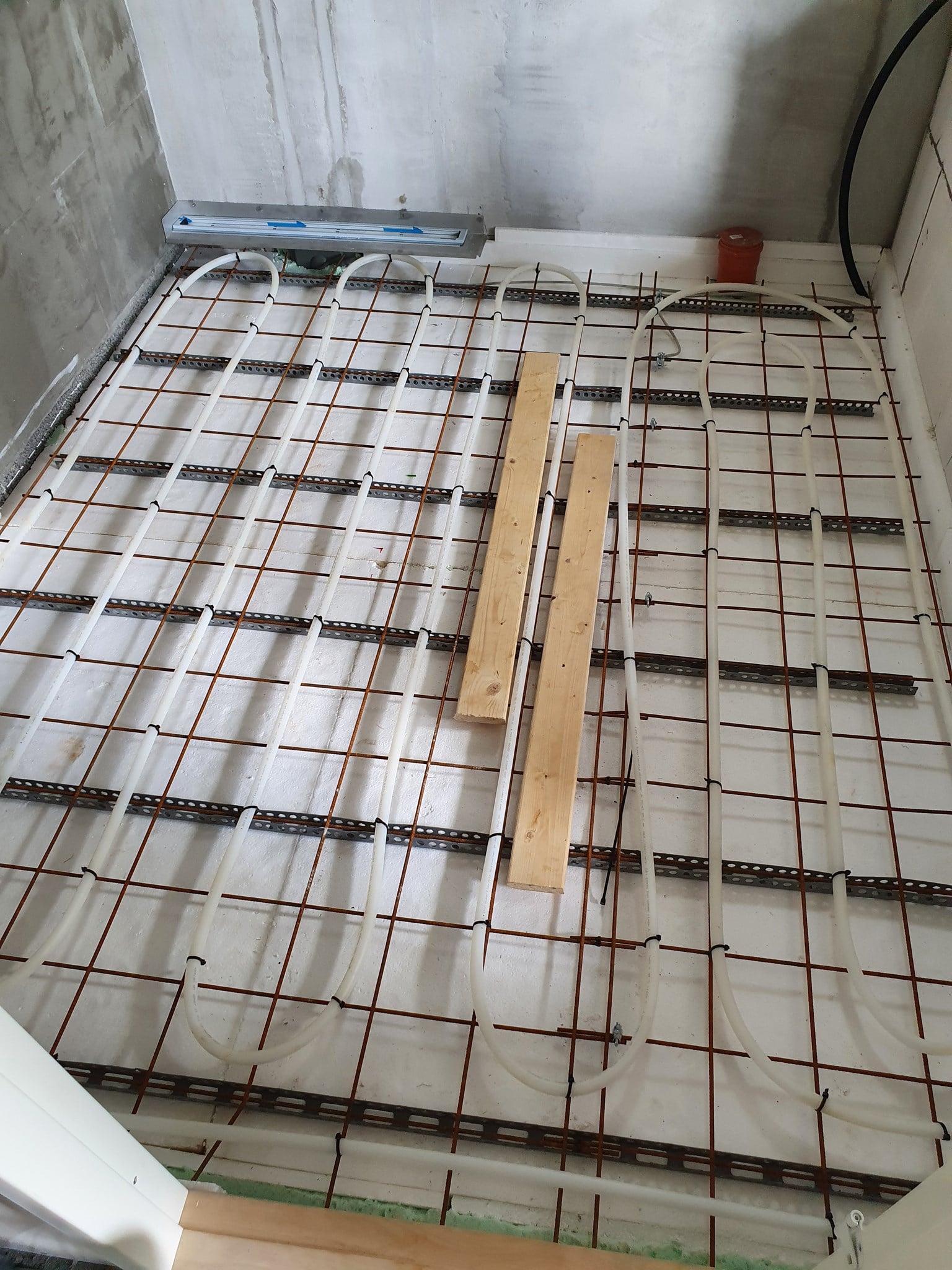

Gulvvarme

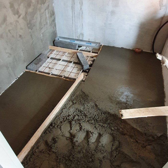

Mit nye badeværelse
Der støbes
Mit nye badeværelse

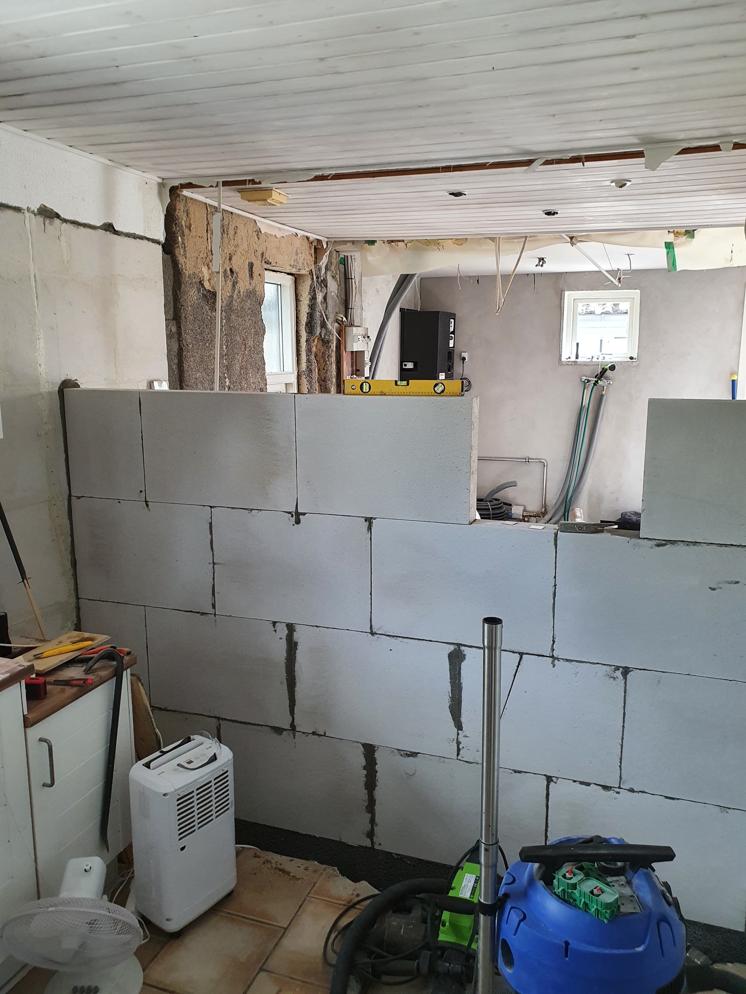

Anden mur bygges op.
Mit nye badeværelse

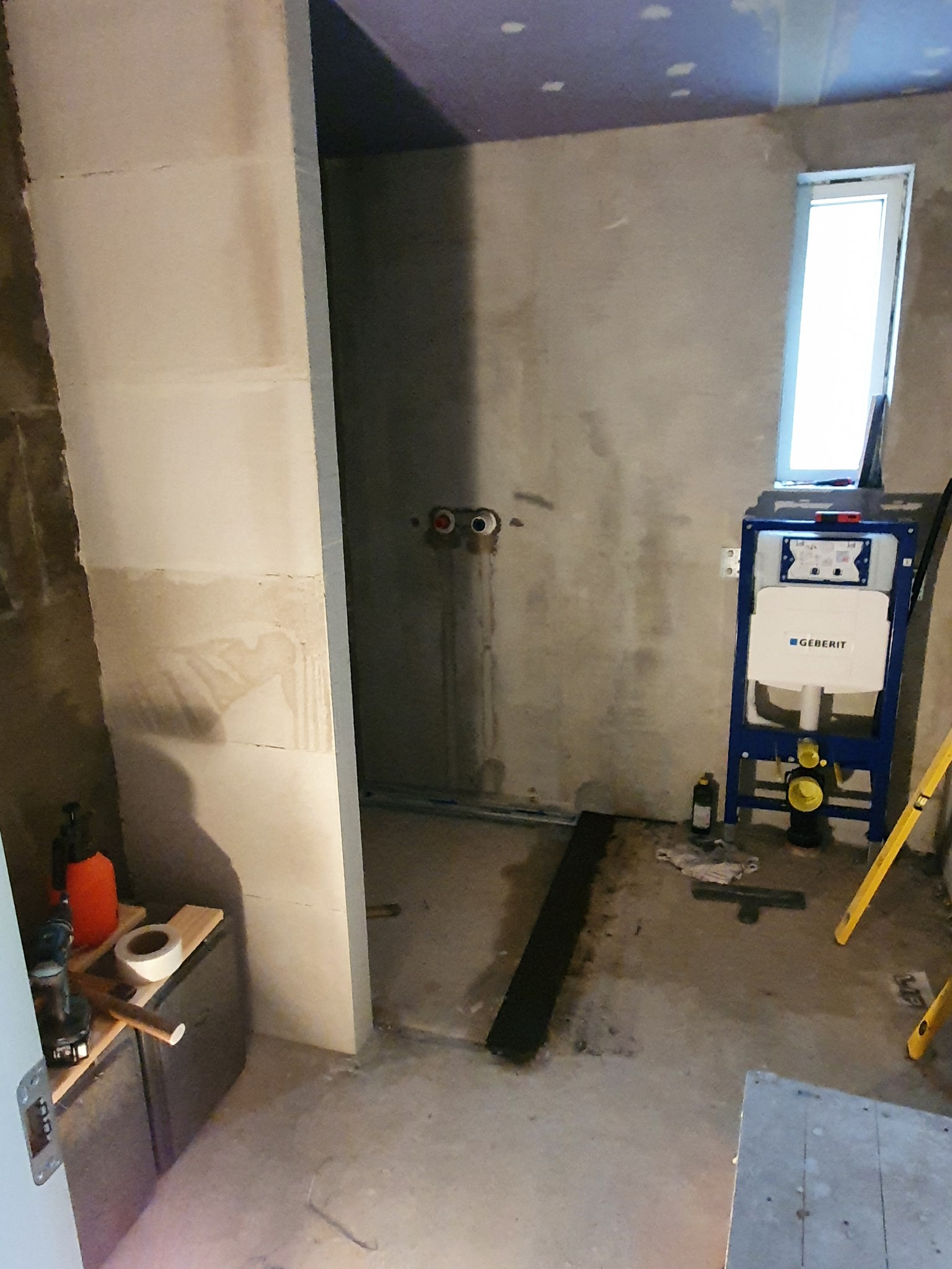

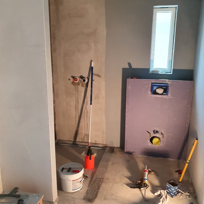

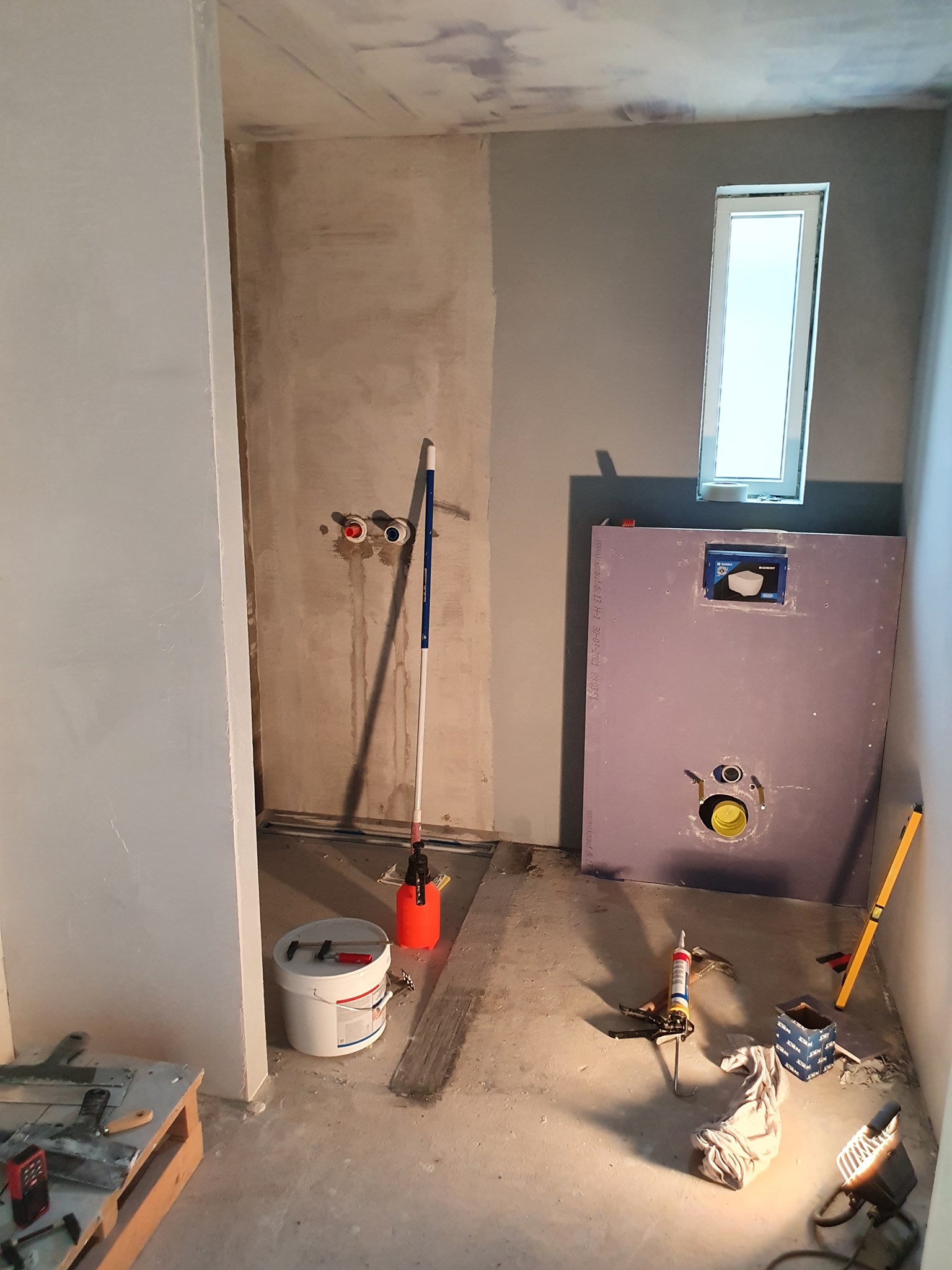

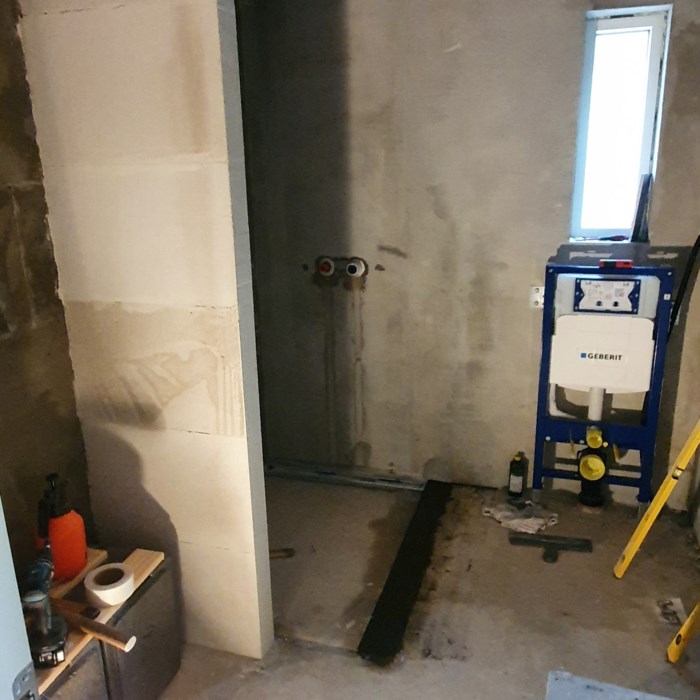

Bruseniche og toilet
Mit nye badeværelse
Mit nye badeværelse

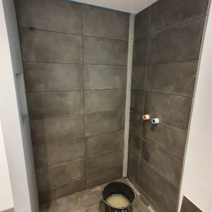

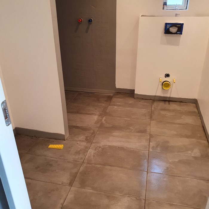

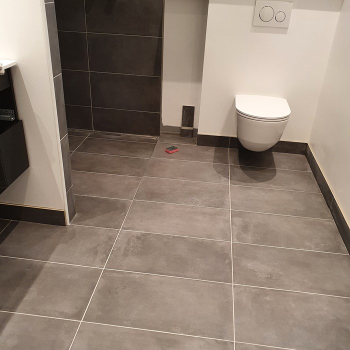

Fliser er på
Mit nye badeværelse
Flere fliser
Mit nye badeværelse

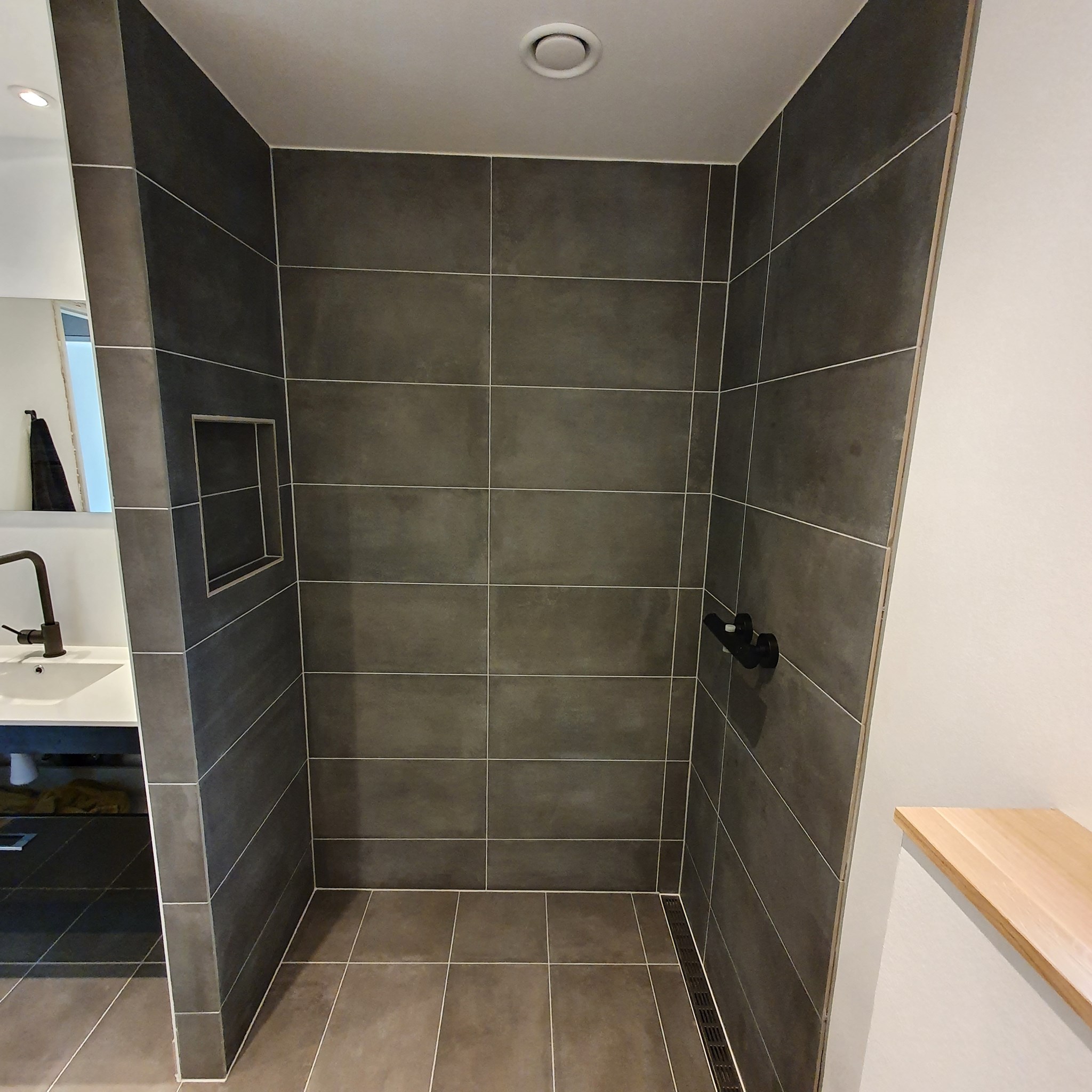

Fuget
Mit nye badeværelse

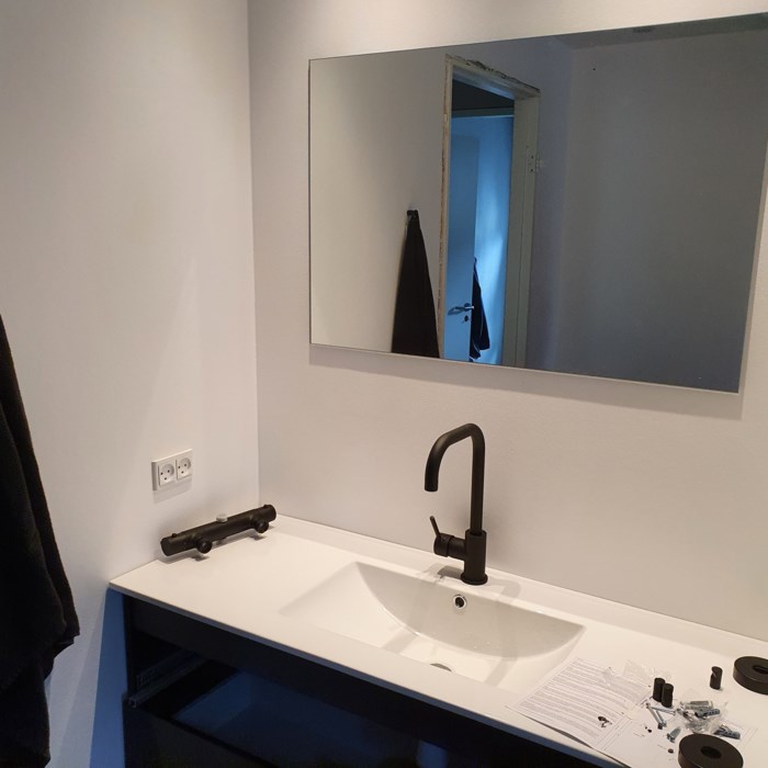

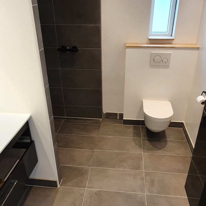

Vask sat op
Mit nye badeværelse
Brusevæg er forsinket 1½ måned :(

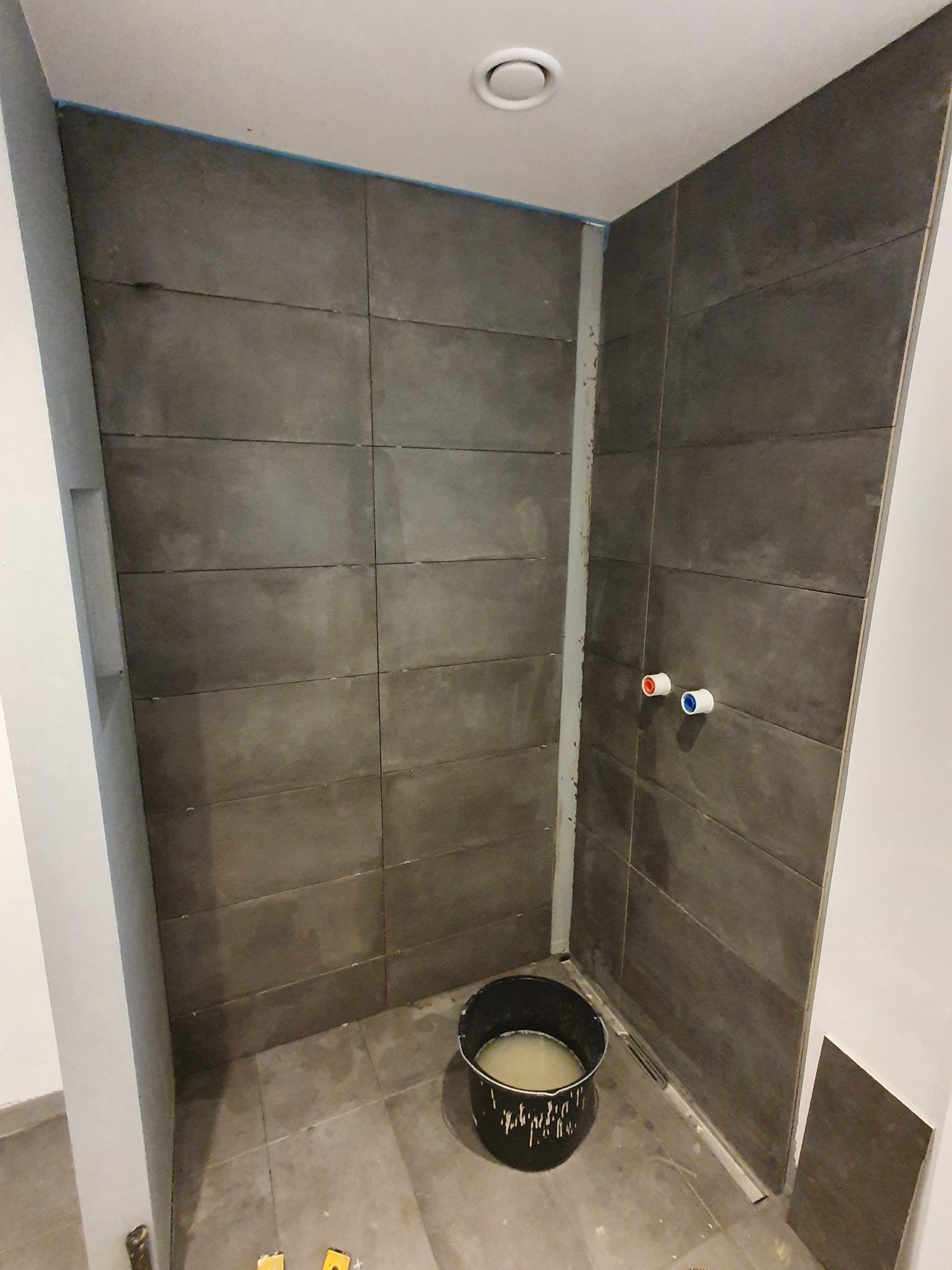

Mit nye badeværelse
Bruseniche
humseper skrev den 11-08-2021
Wow. Det er virkelig flot. Har du ordnet alt selv? Er du uddannet håndværker? Jeg har selv et ældre badeværelse, der skal renoveres, men ved ikke om det er for stor en mundfuld at ordne selv eller om jeg skal betale mig fra det.
bibihest skrev den 11-08-2021
humseper skrev den 11-08-2021 08:10:17
Tak, er nu også ret stolt over at have lavet det selv. Ikke andet end jeg har været elektriker for mange år siden, men hænderne er da nok skruet ok på   Det er så første gang jeg har lagt fliser, men det lykkedes også meget godt.
Det er helt sikkert en stor mundfuld og man bliver nødt til at læse sig til mange ting, men det er sådan set lige at gå til, så længe man sørger for at overholde alle regler. Det har som sagt taget 3 måneder, så man skal også have tiden :)

 Kan du anbefale noget læsestof inden at man går i gang med sådan et projekt?
bibihest skrev den 12-08-2021
Det er ikke noget bestemt, det er mere alt fra de forskellige producenter så man bruger det rigtigt, en masse fra BR18 så man kender regler og en masse youtube videoer og guides til det man ikke lige har prøvet før :D

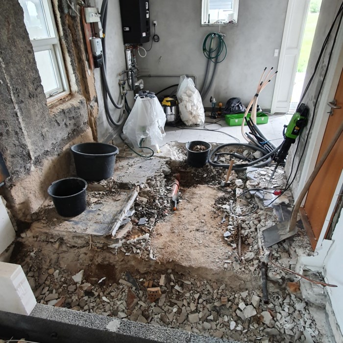

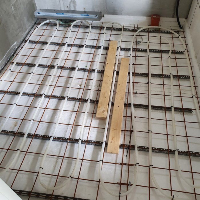

humseper skrev den 29-08-2021
Hvad ligger der under gulvisoleringen? Stampet sand med kloakrørerne liggende i?
Og blev vandrørene trukket i gulvet eller væggen?
bibihest skrev den 29-08-2021
humseper skrev den 29-08-2021 19:51:29
 Ja der ligger sand med kloakrør. Alt koldt vand ligger også dernede og de varme rør ligger mellem flamingopladerne. Lavede riller i pladerne hvor de kunne ligge i
Så hvis jeg vil klare alting selv, minus vvs arbejdet skal jeg bryde op og grave ud og så få vvs’eren til at ligge kloakrør og koldt vand. Derefter fylde op med sand som stampes og derefter ligge det første lag flamingoplader, hvorefter vvs`eren trækker det varme vand i flamingoen. Derefter det næste lag flaming og så armeringsjern, hvorefter vvs`eren igen kommer og skal trække gulvvarme i pexrør, hvorefter at jeg kan gå i gang med at støbe gulvet. Lyder dette korrekt?
S. Fabrin skrev den 29-08-2021
Ja, det lyder rigtigt, bortset fra at du kunne lægge koldt og varmt vand i første lag flamingo bare ikke lige ved siden af hinanden. Så sparer du et besøg af VVS'eren.
Du skulle også lige spørge elektrikeren, om han skal have trukket nogle kabler inden du støber. Han skal sikkert lave udligning af armeringen.
bibihest skrev den 30-08-2021
Jeg ville også bare få det hele mellem isoleringen, hvis VVS'eren skal gøre det. Aftalte med min at jeg trak alt vand selv og han så samlede det, så jeg havde tid nok til at ordne det. Det gør det lidt billigere hvis man kan og vil ordne det selv.

HenningDK skrev den 07-09-2021

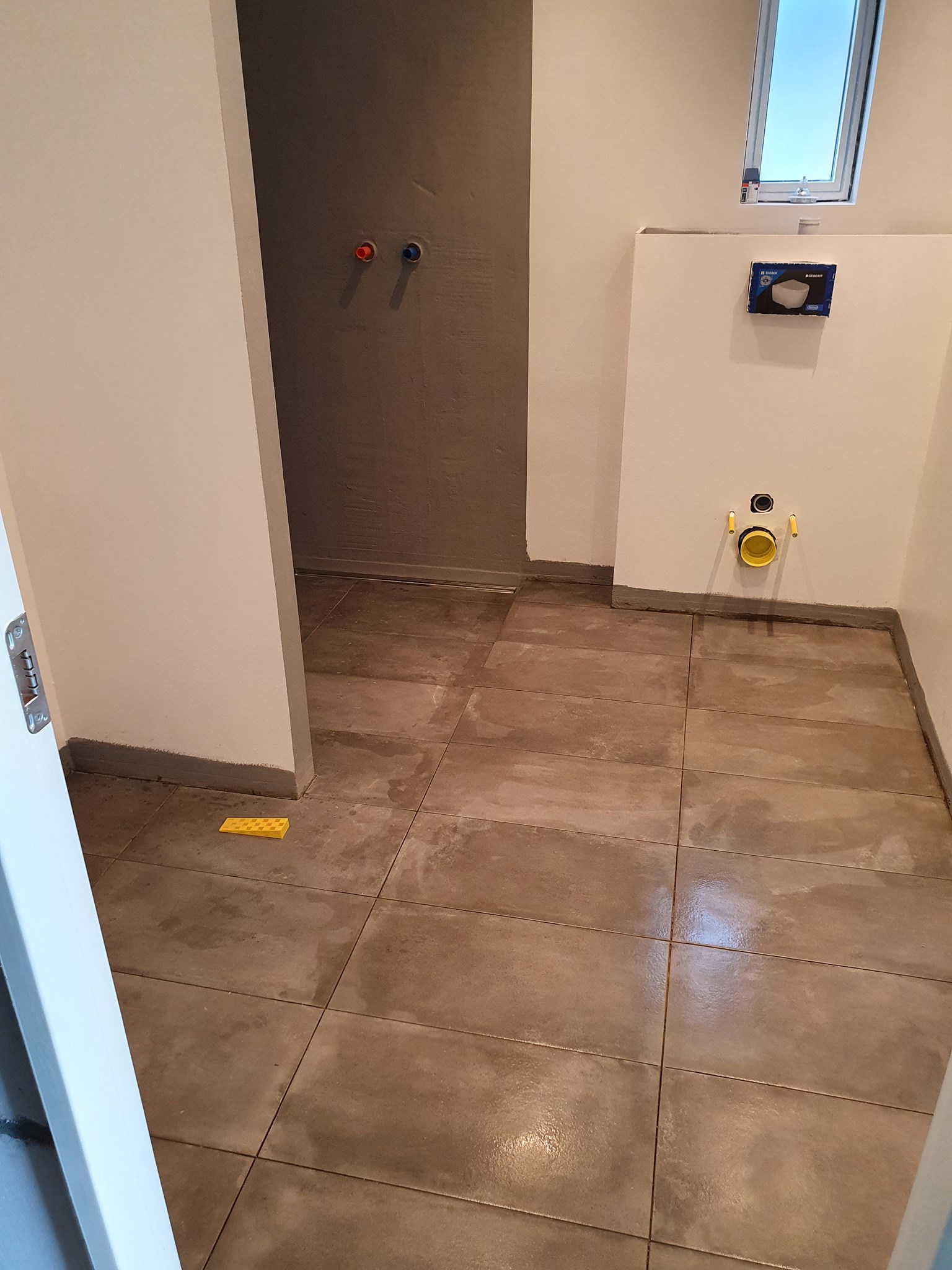

Imponerende arbejde! Jeg skal også igang med den store renovering og blev helt inspireret af dit flise valg. Hvilken type fliser er det som du har brugt til dit badeværelse?
bibihest skrev den 07-09-2021
Danielorum skrev den 07-09-2021 10:52:43
Det er virkelig et flot stykke arbejde. Jeg lavede selv badeværelse i 2019 og det ligner dit projekt temmelig meget. ...
https://www.lav-det-selv.dk/projekter/id/2423
 Det er dit jeg har ladet mig inspirere af    Har godt set det herinde
HenningDK skrev den 07-09-2021 11:03:47
 Tak, er nu også helt stolt af hvordan det er blevet :)
Jeg har brugt disse fliser https://danskfliselager.dk/shop/68-gulvfliser--gulvklinker/482--powder-concrete11/
