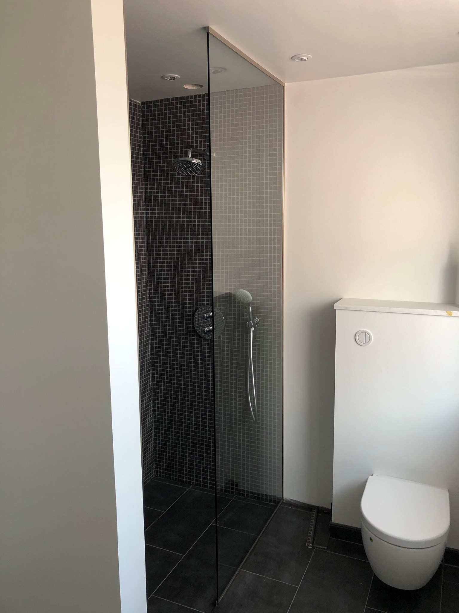

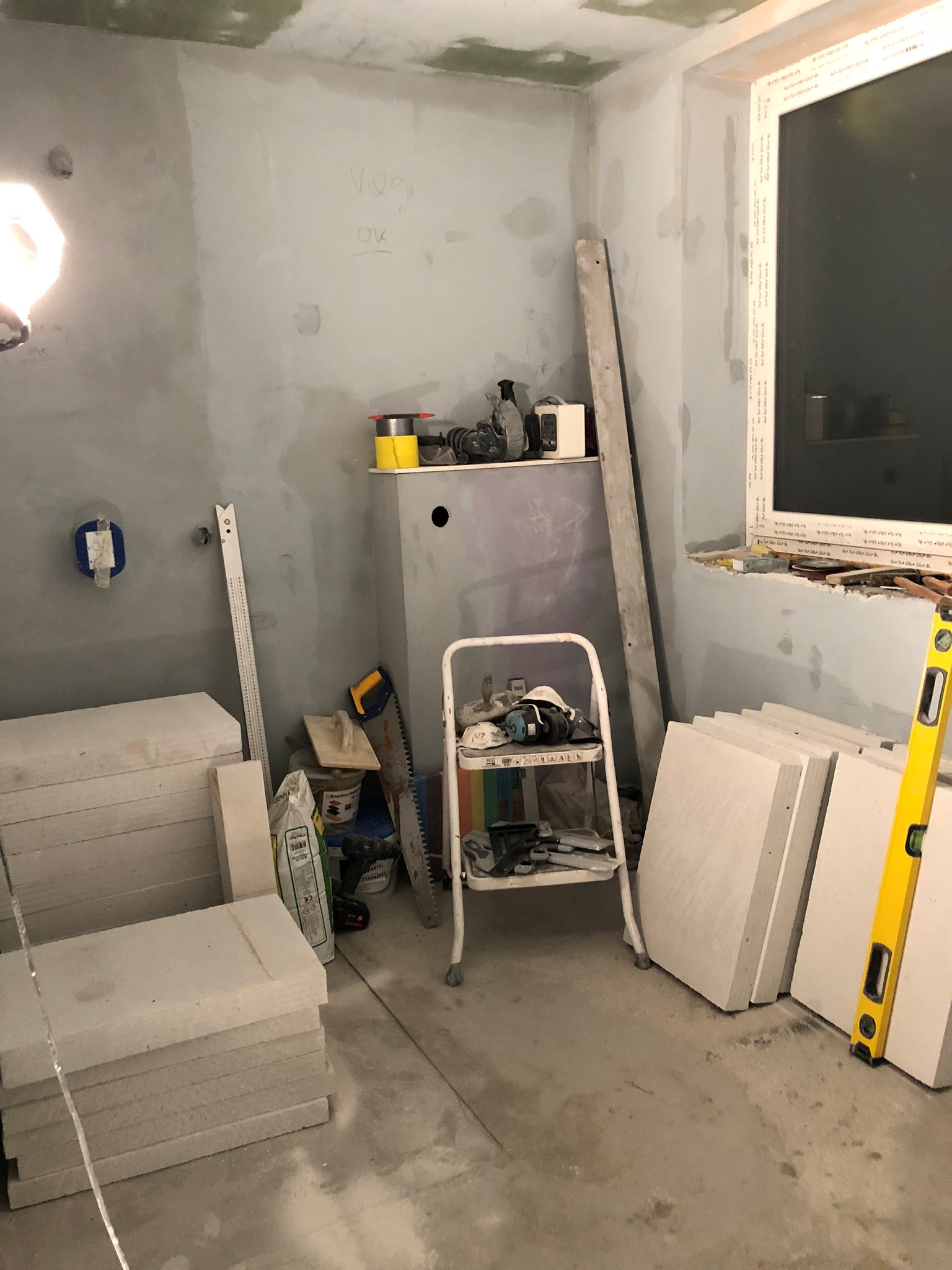

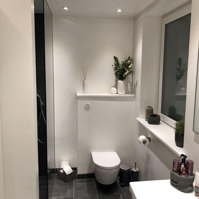

jeg besluttede mig for at bygge et badeværelse fra bunden uden nogen særlig forudgående erfaring med vådrum. Det tog mig 7 måneder, med 2-3 timer om aftenen efter børnene var lagt + nogle hele weekender ind imellem. Jeg er faktisk godt tilfreds med ende resultatet.

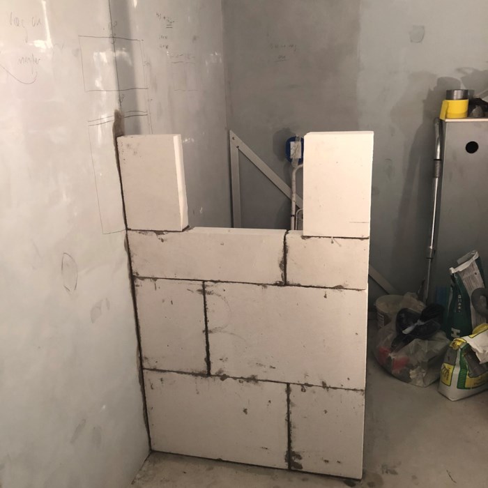

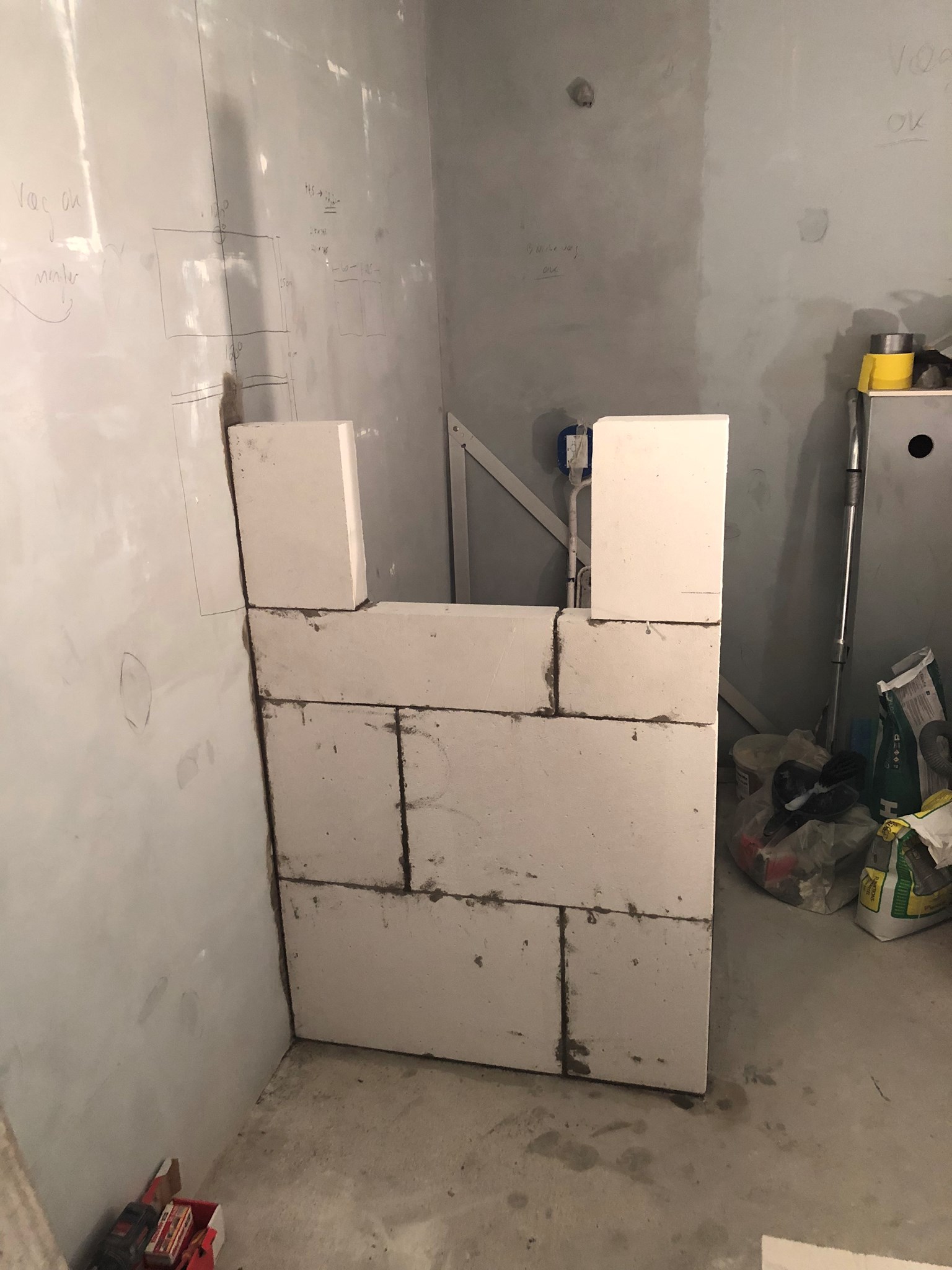

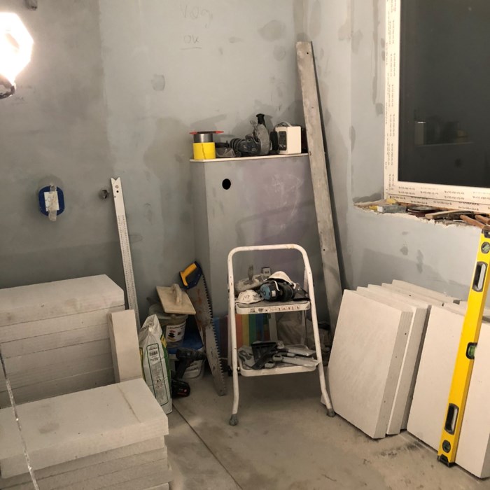

Her kommer vaskesøjlen til at stå

Vaske søjle so far...

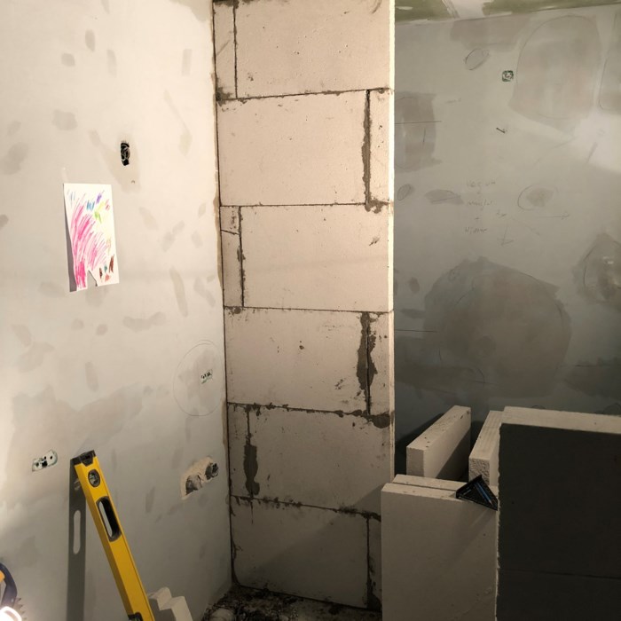

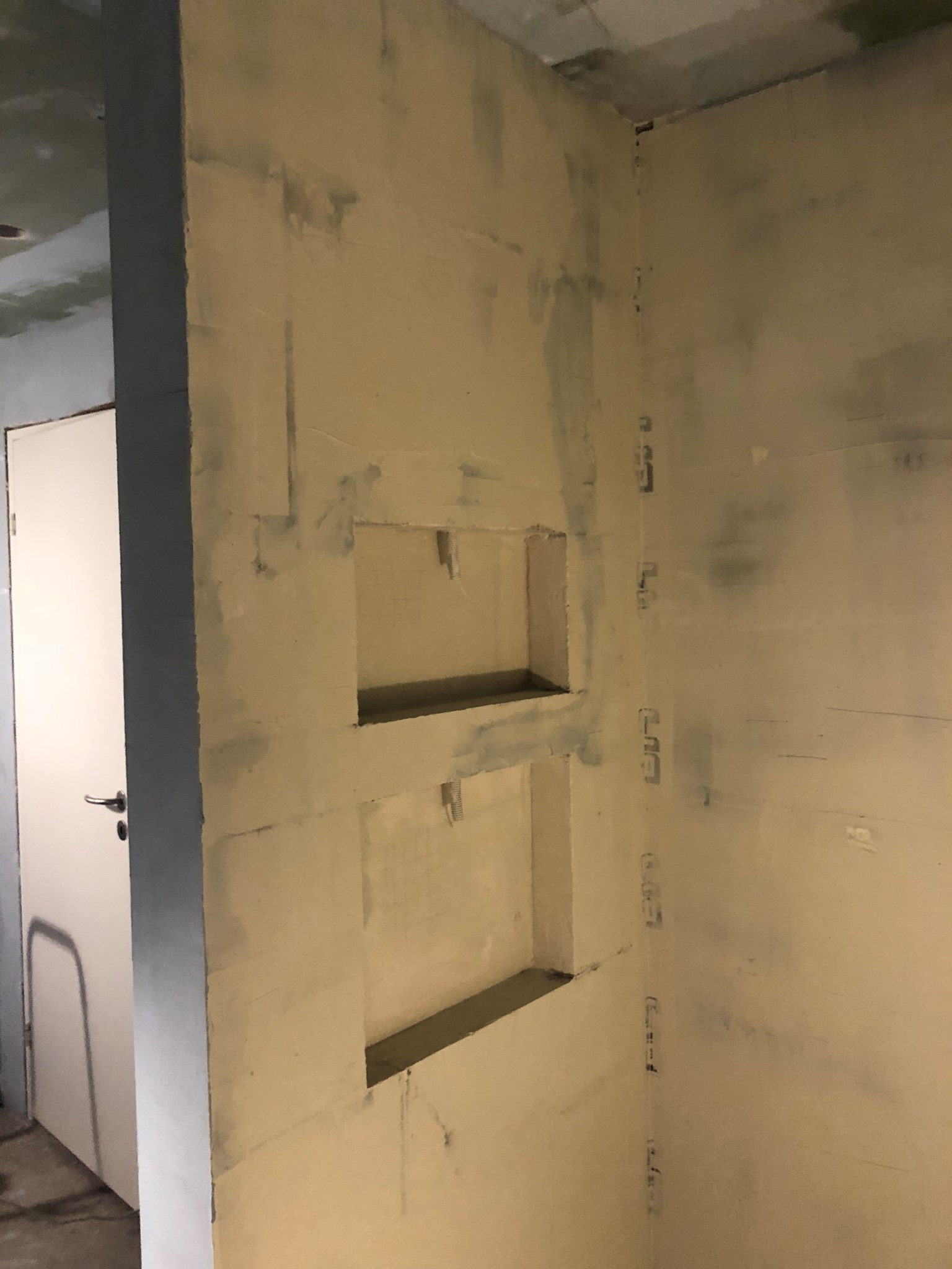

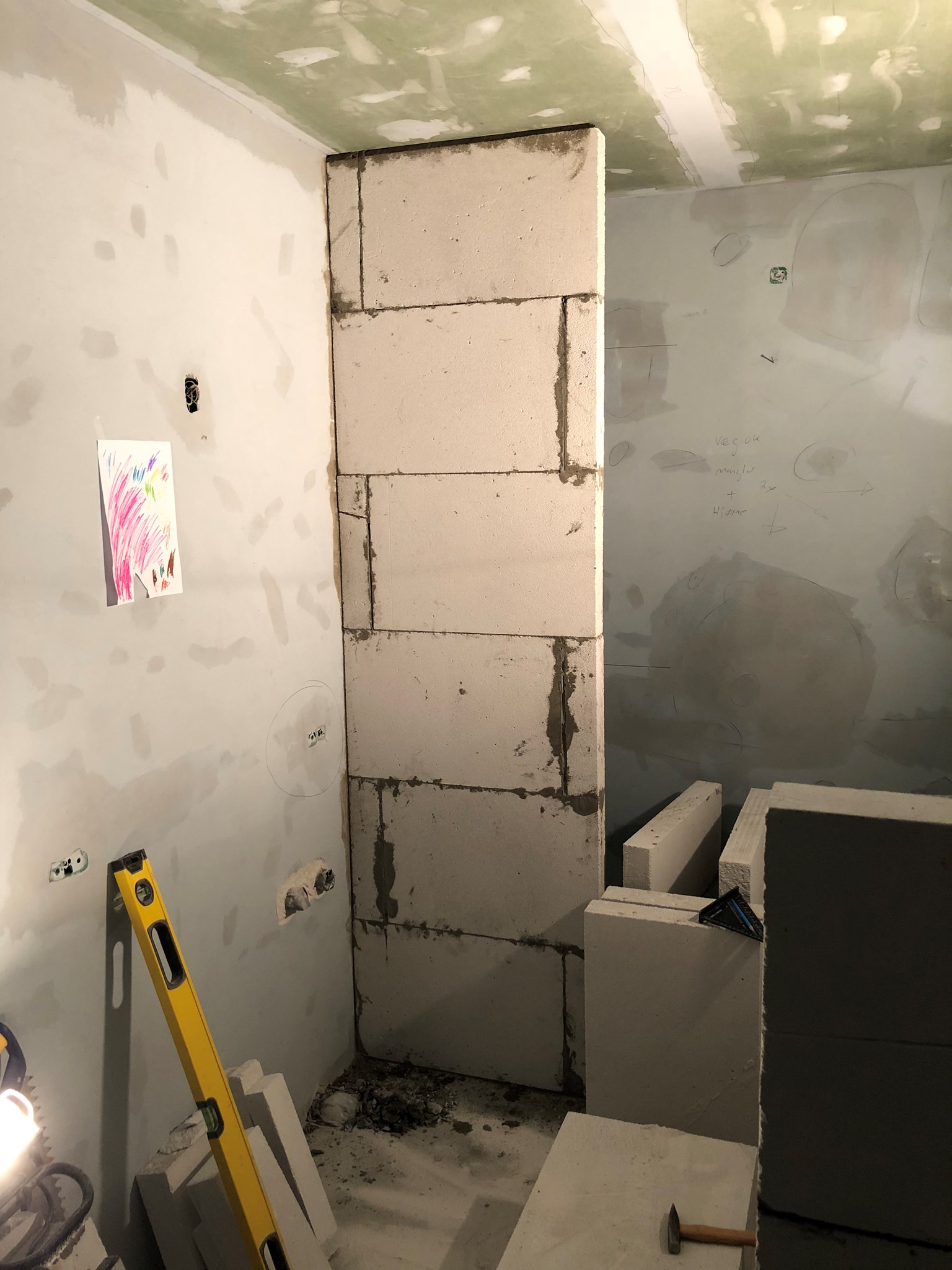

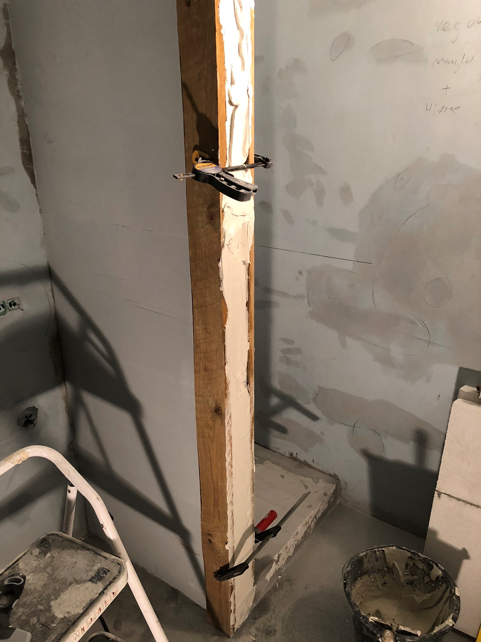

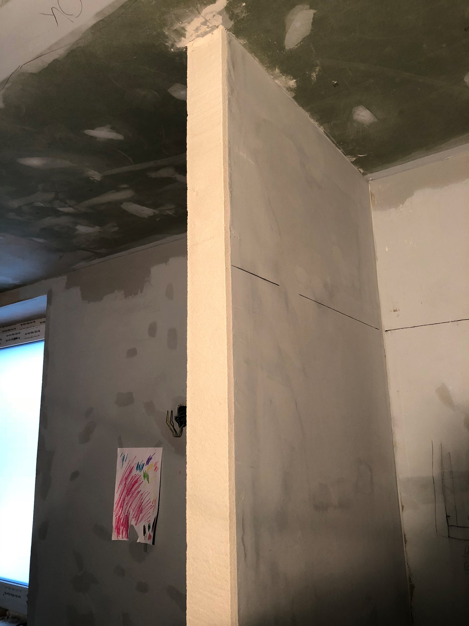

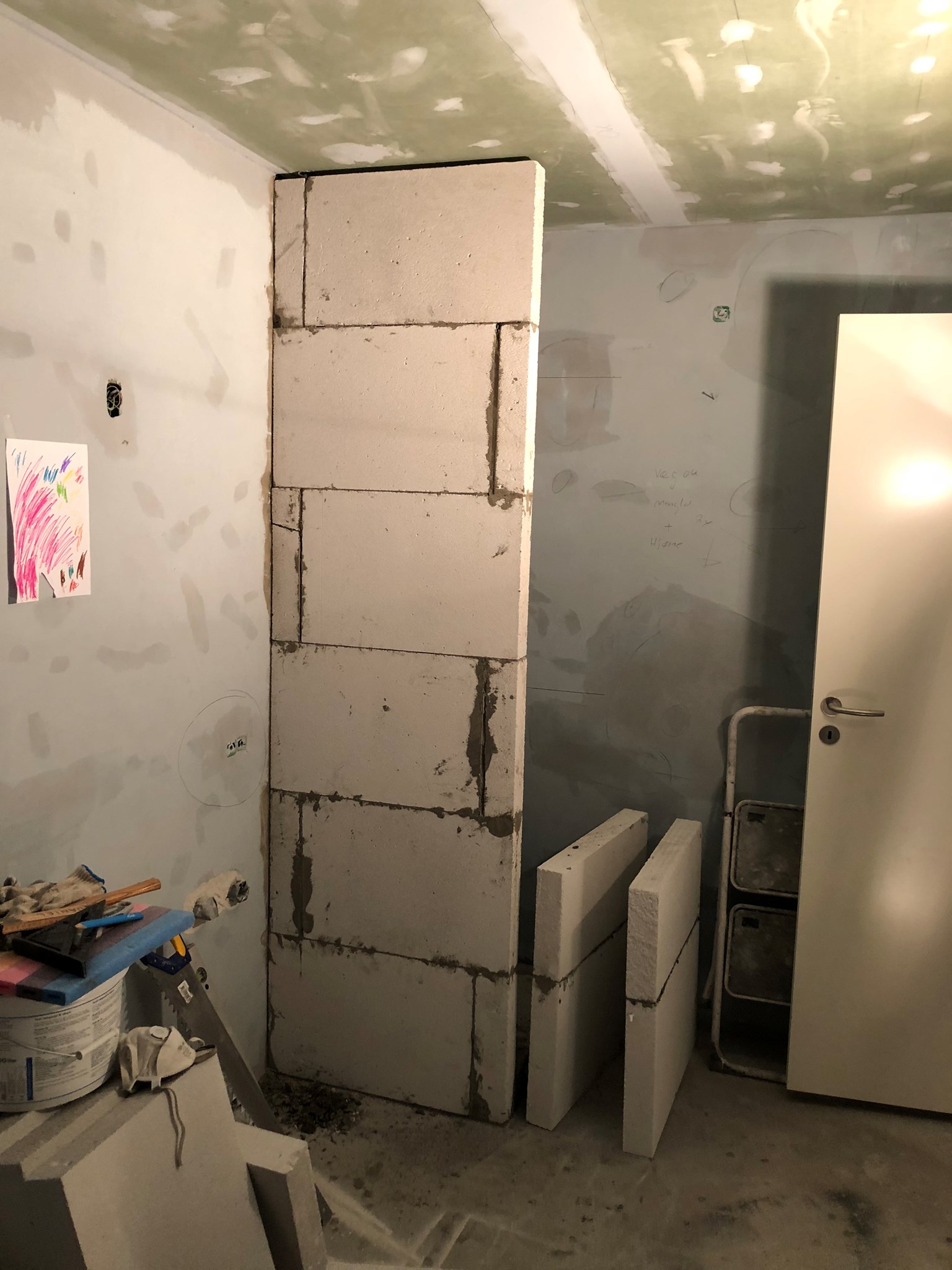

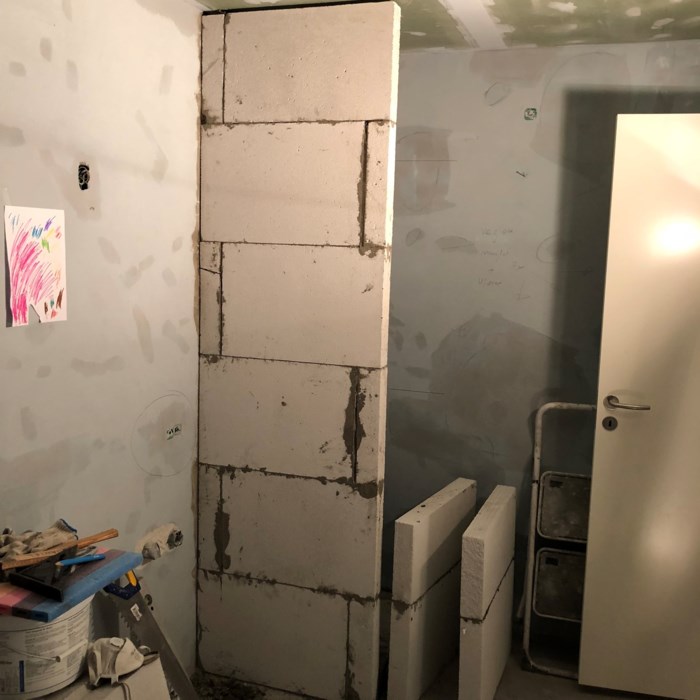

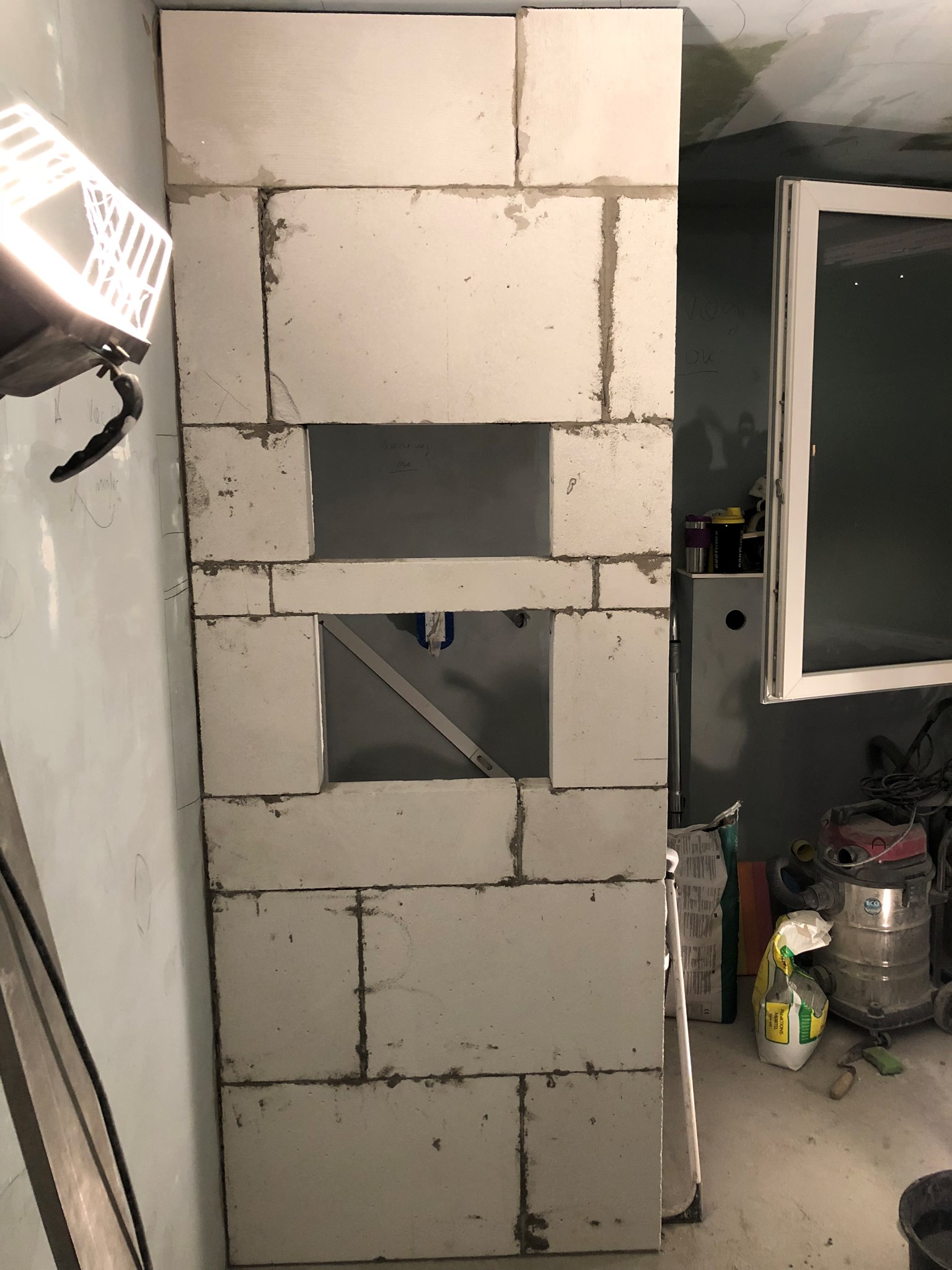

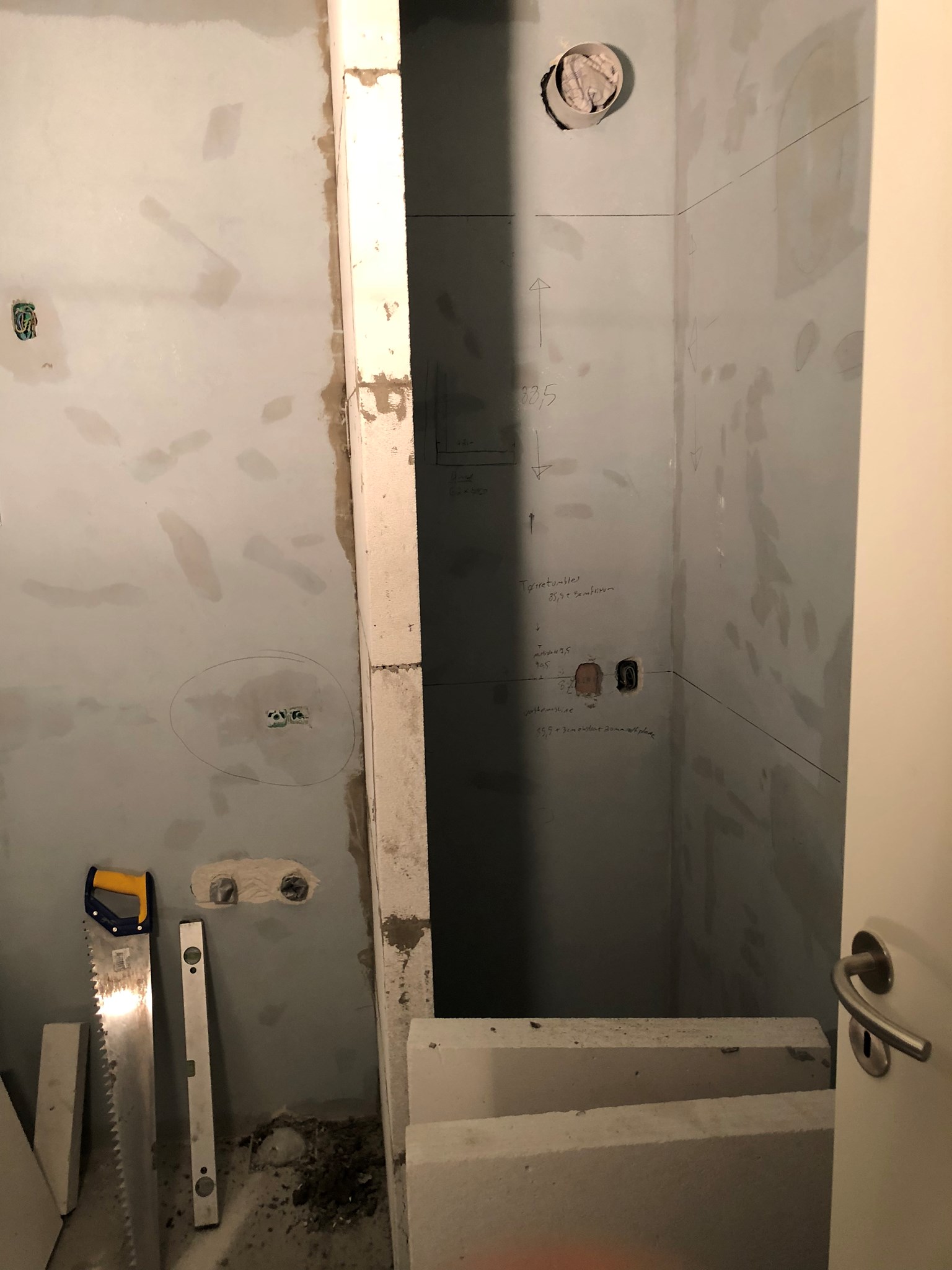

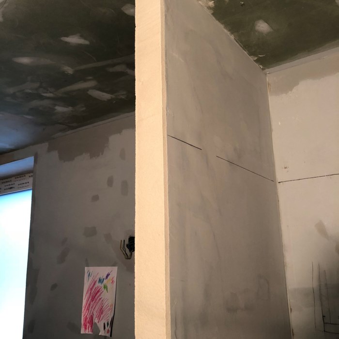

Skillerums væg på badeværelse

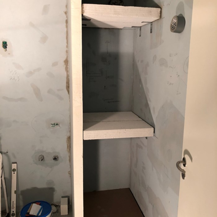

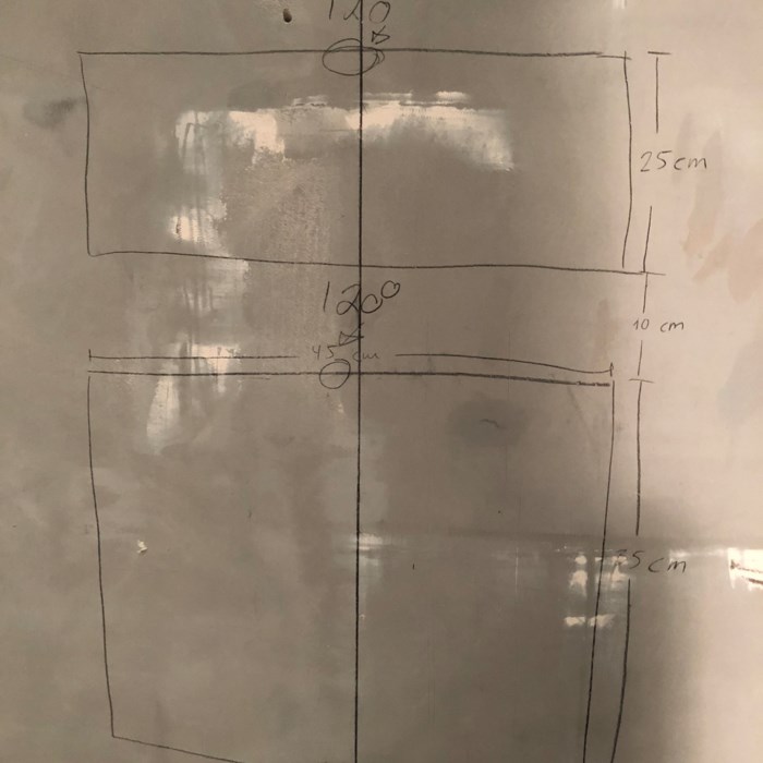

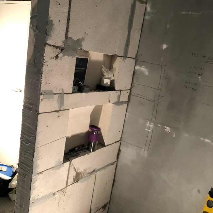

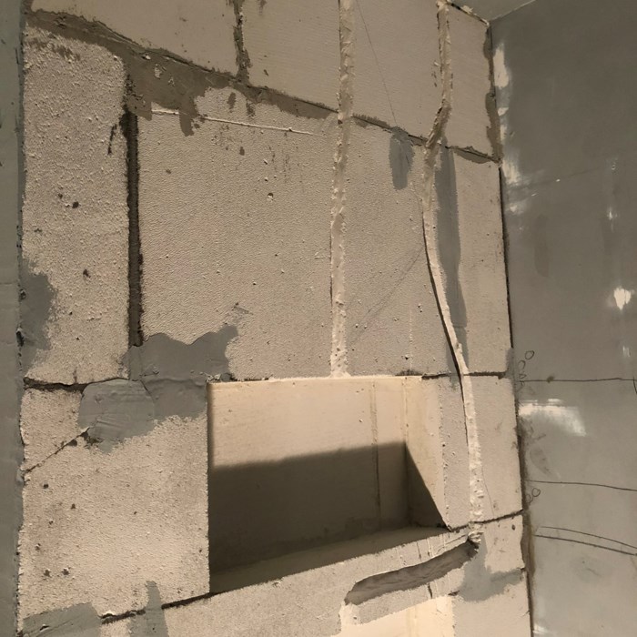

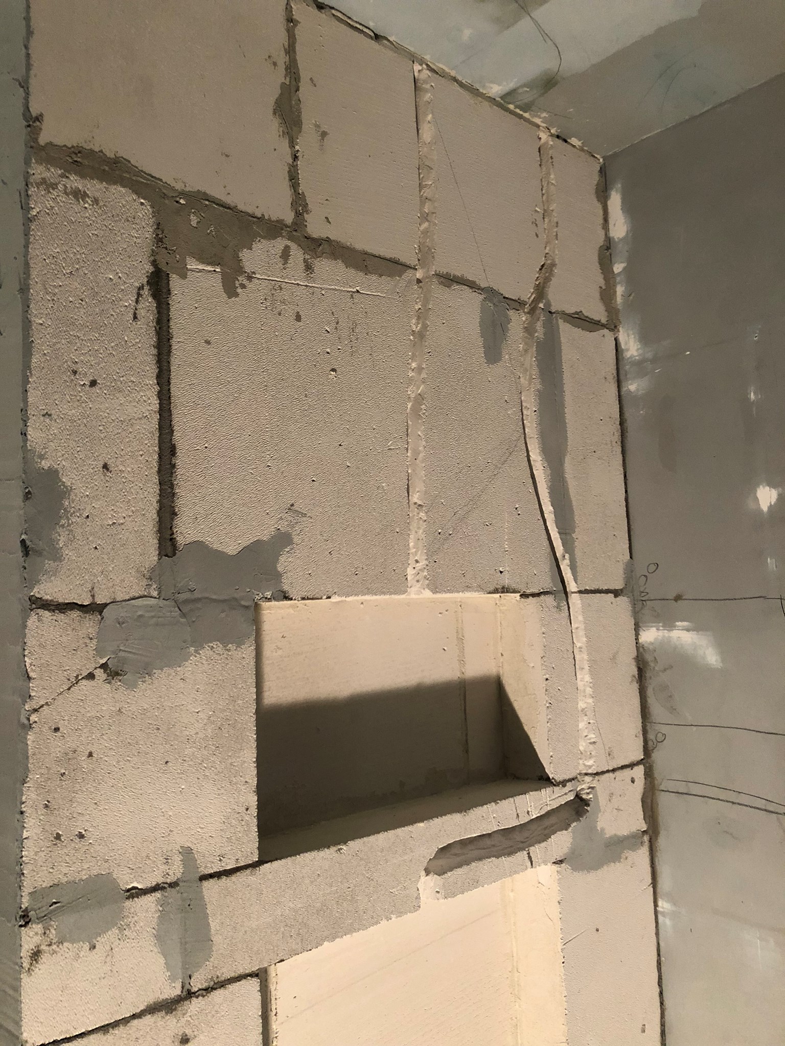

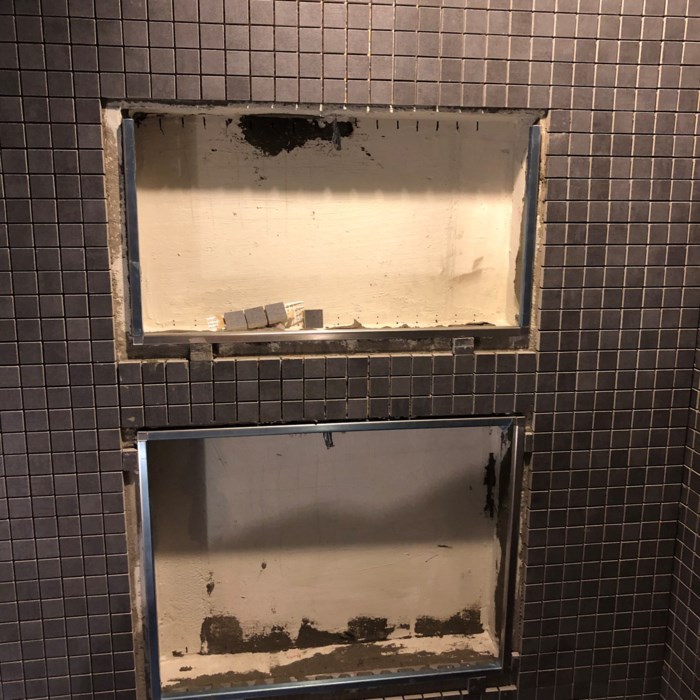

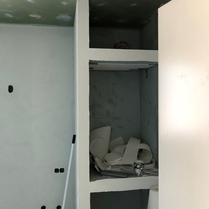

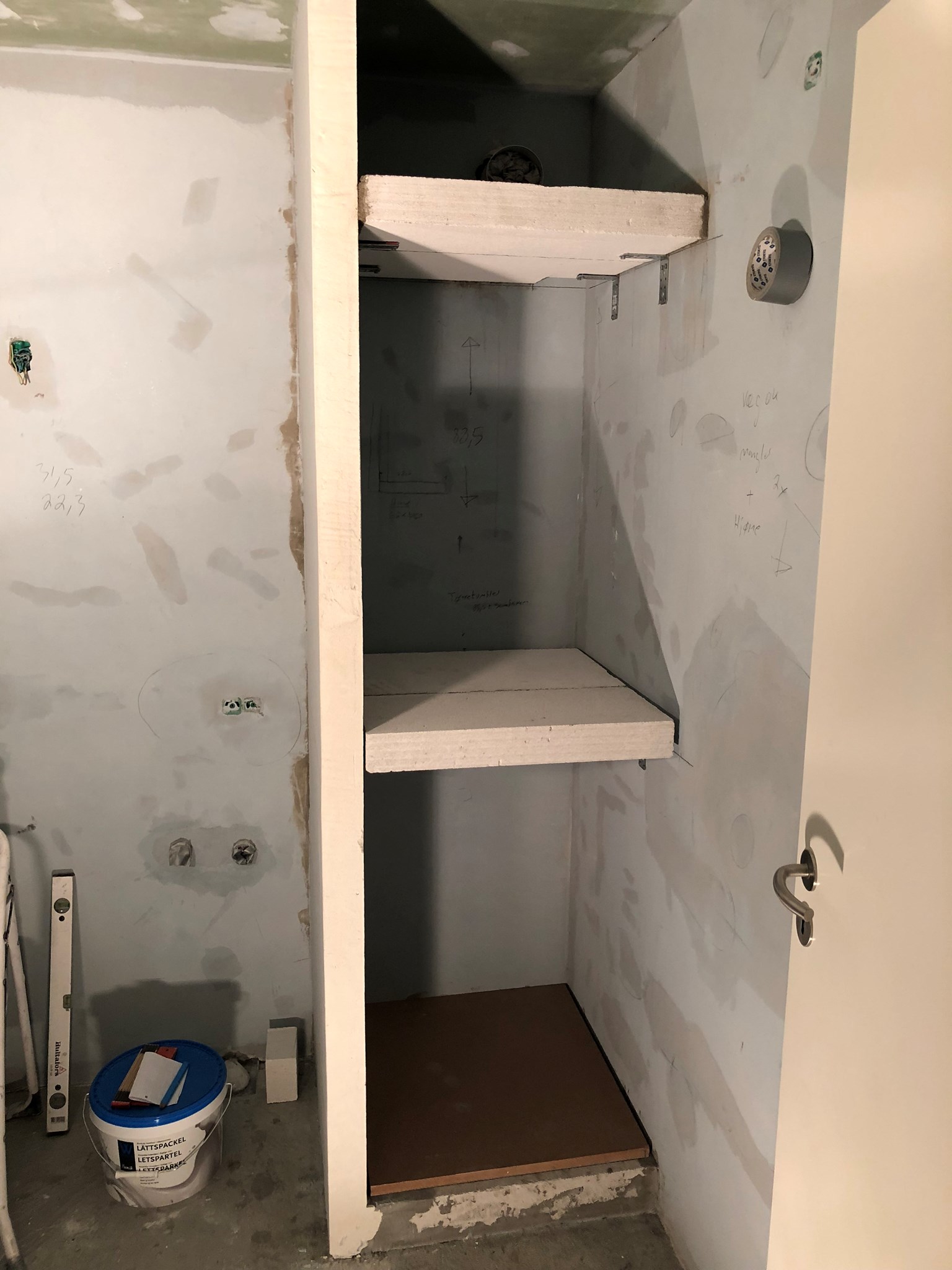

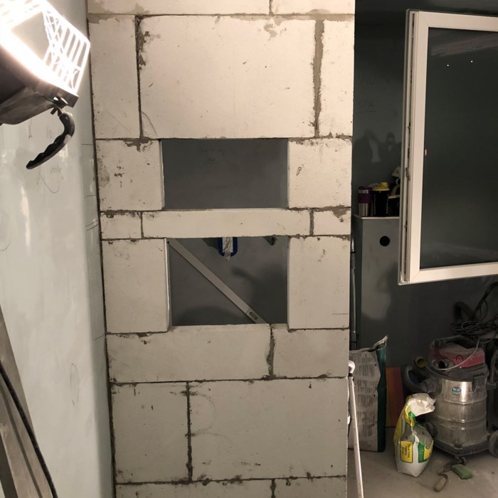

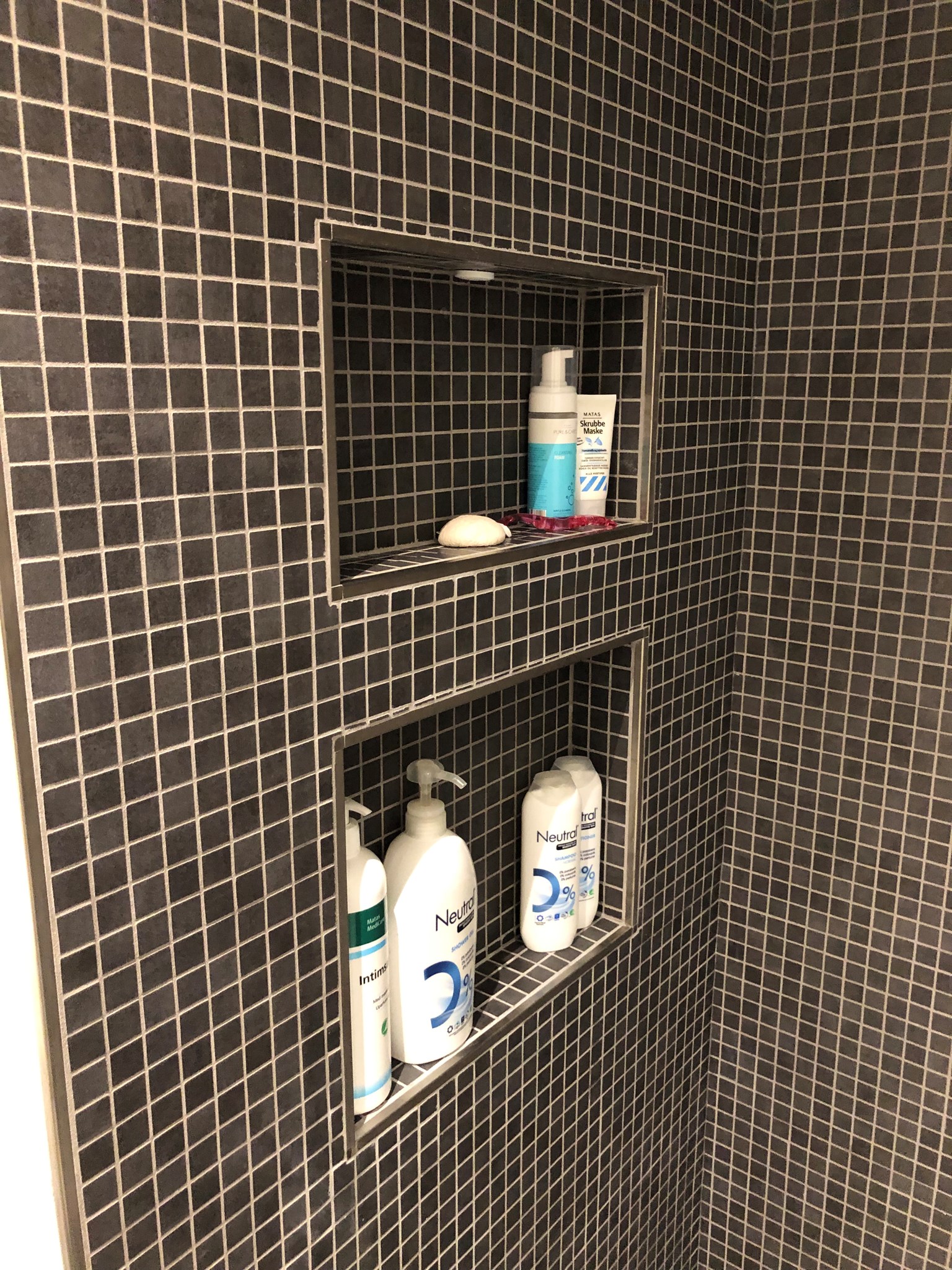

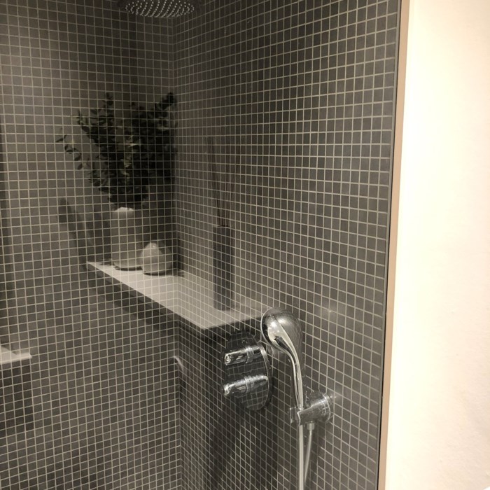

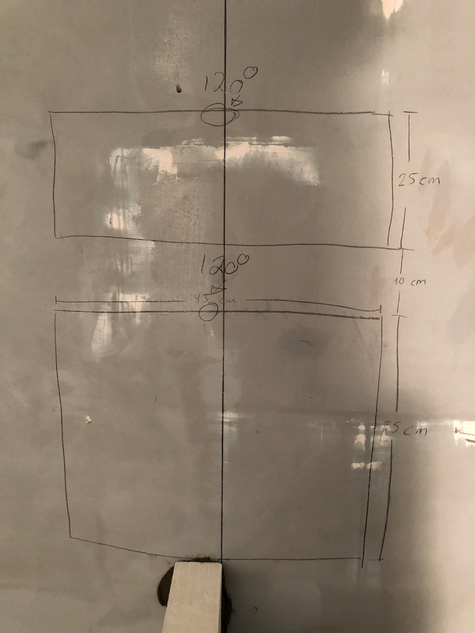

Plads til to sæbe hylder

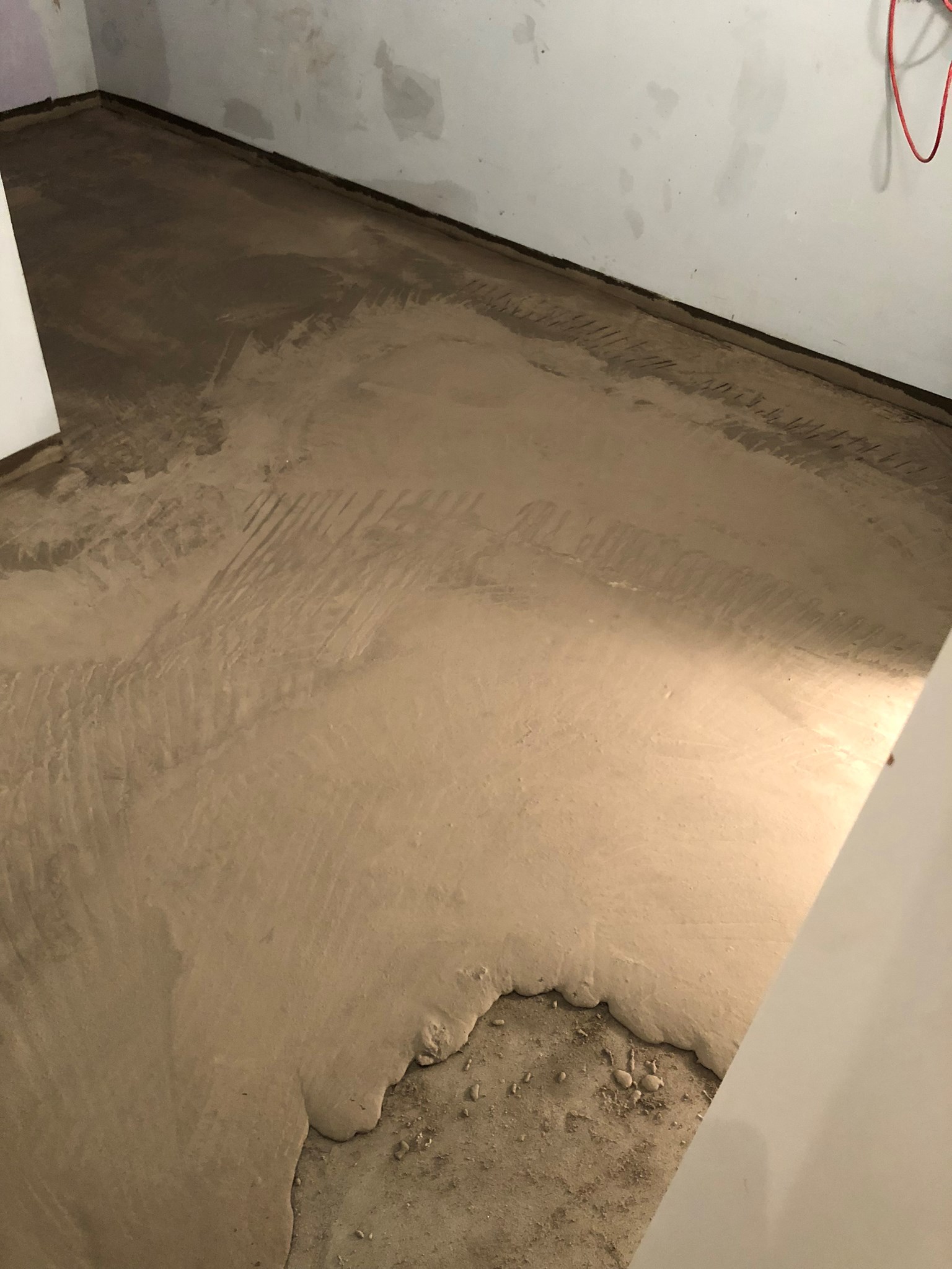

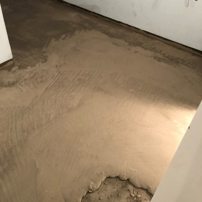

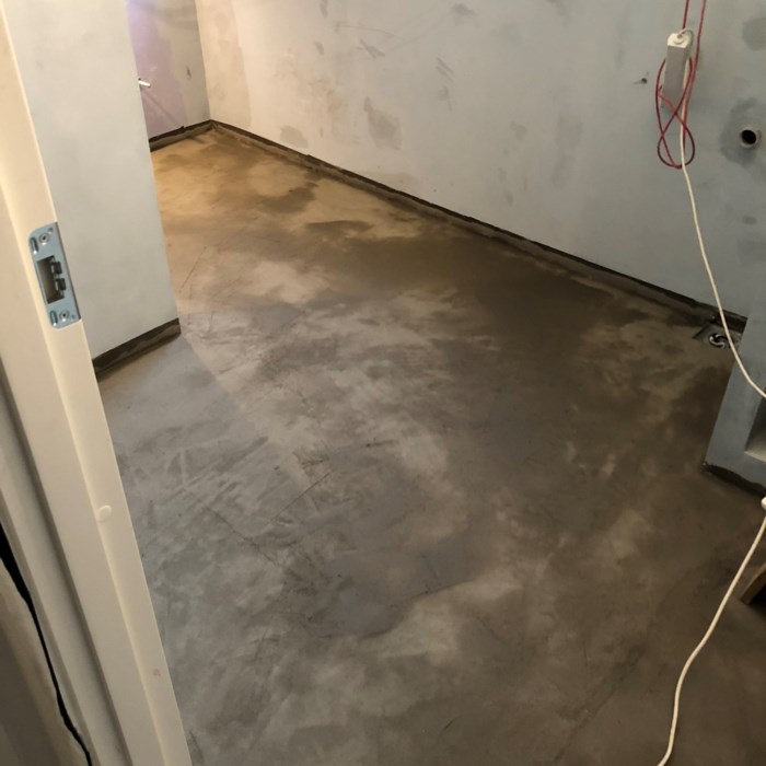

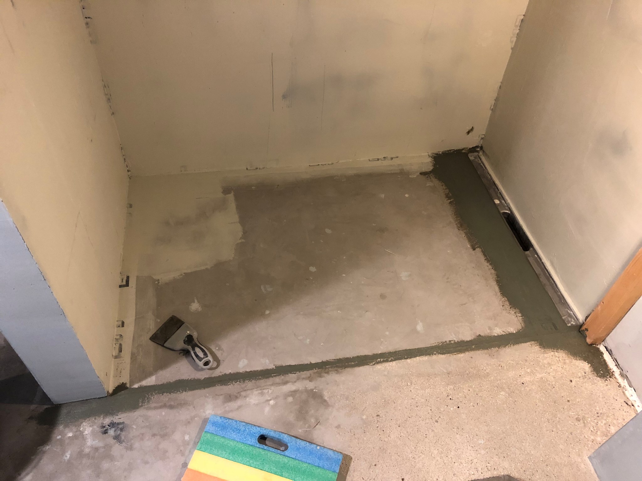

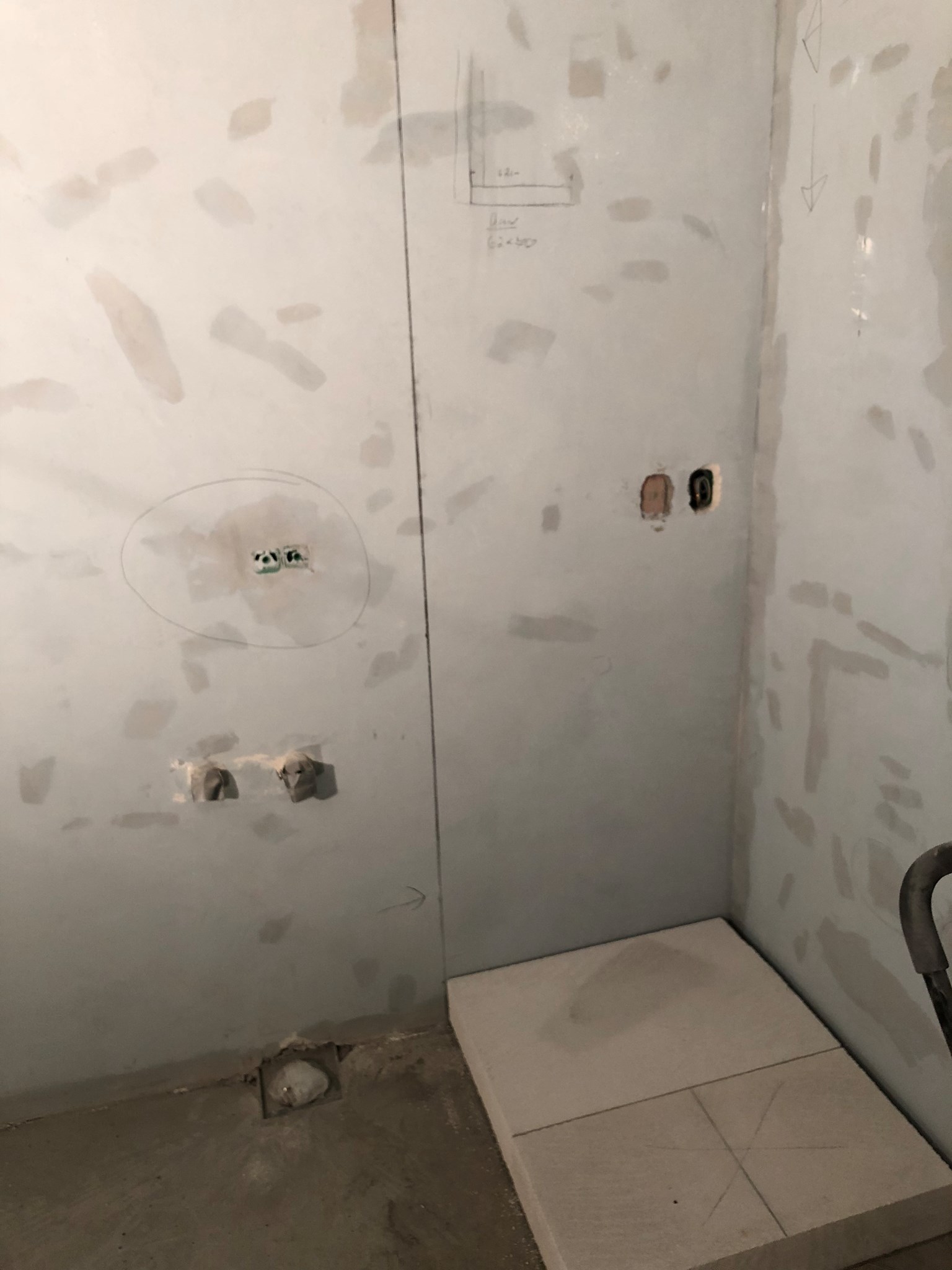

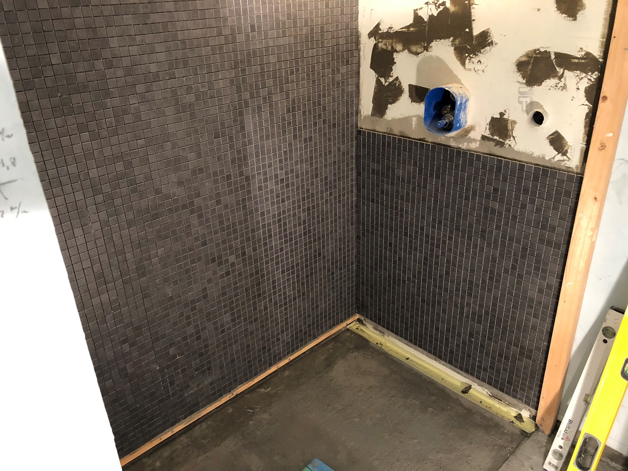

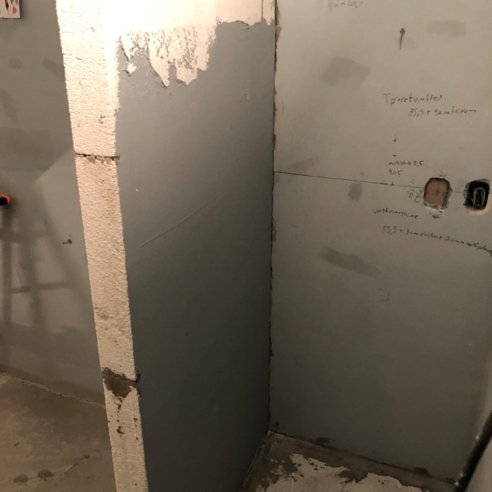

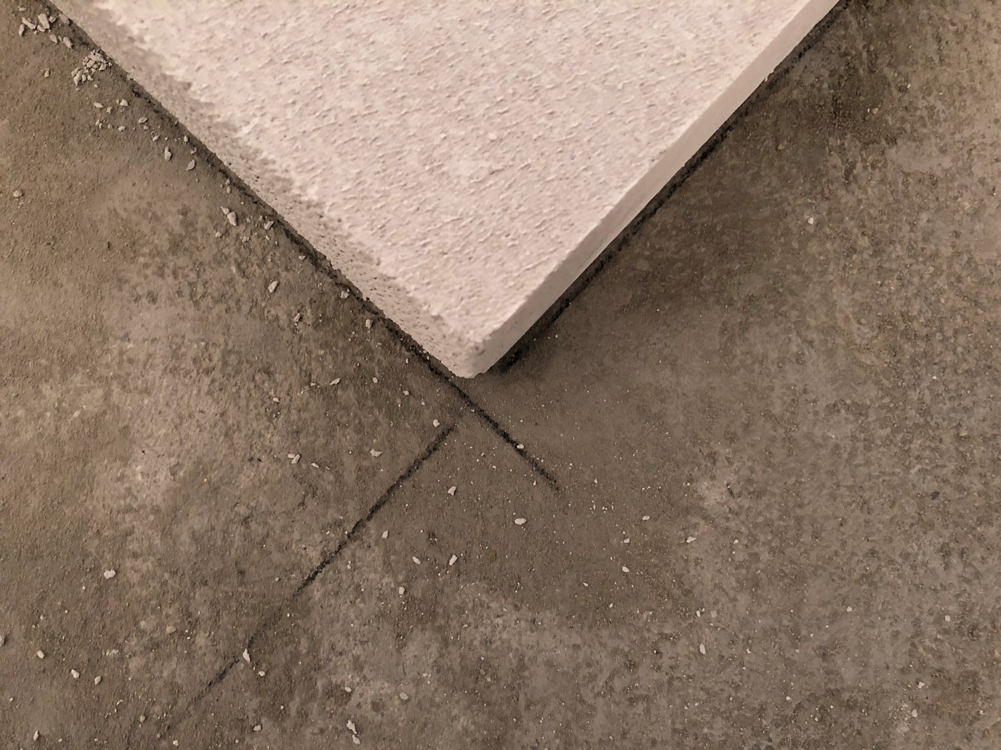

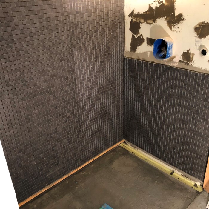

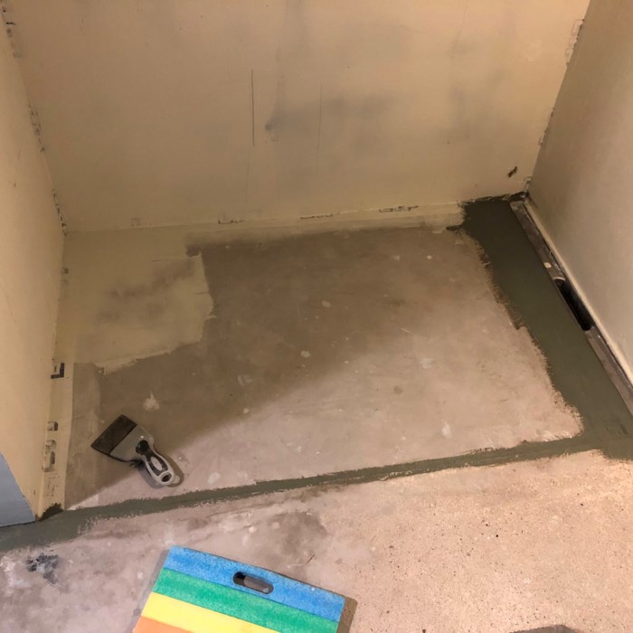

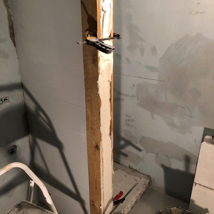

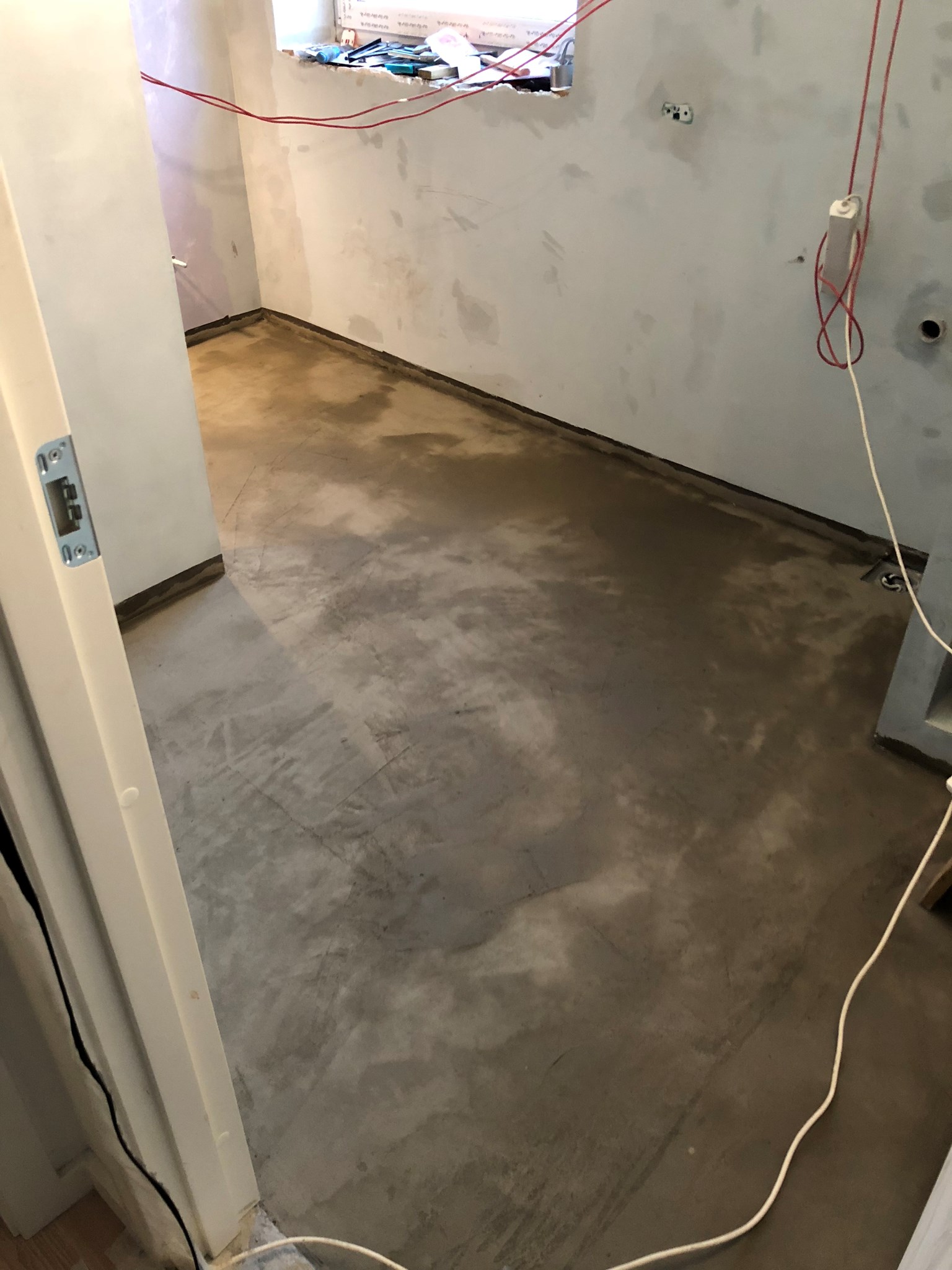

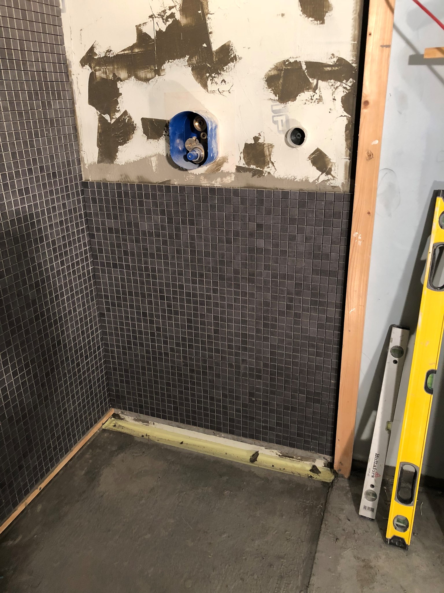

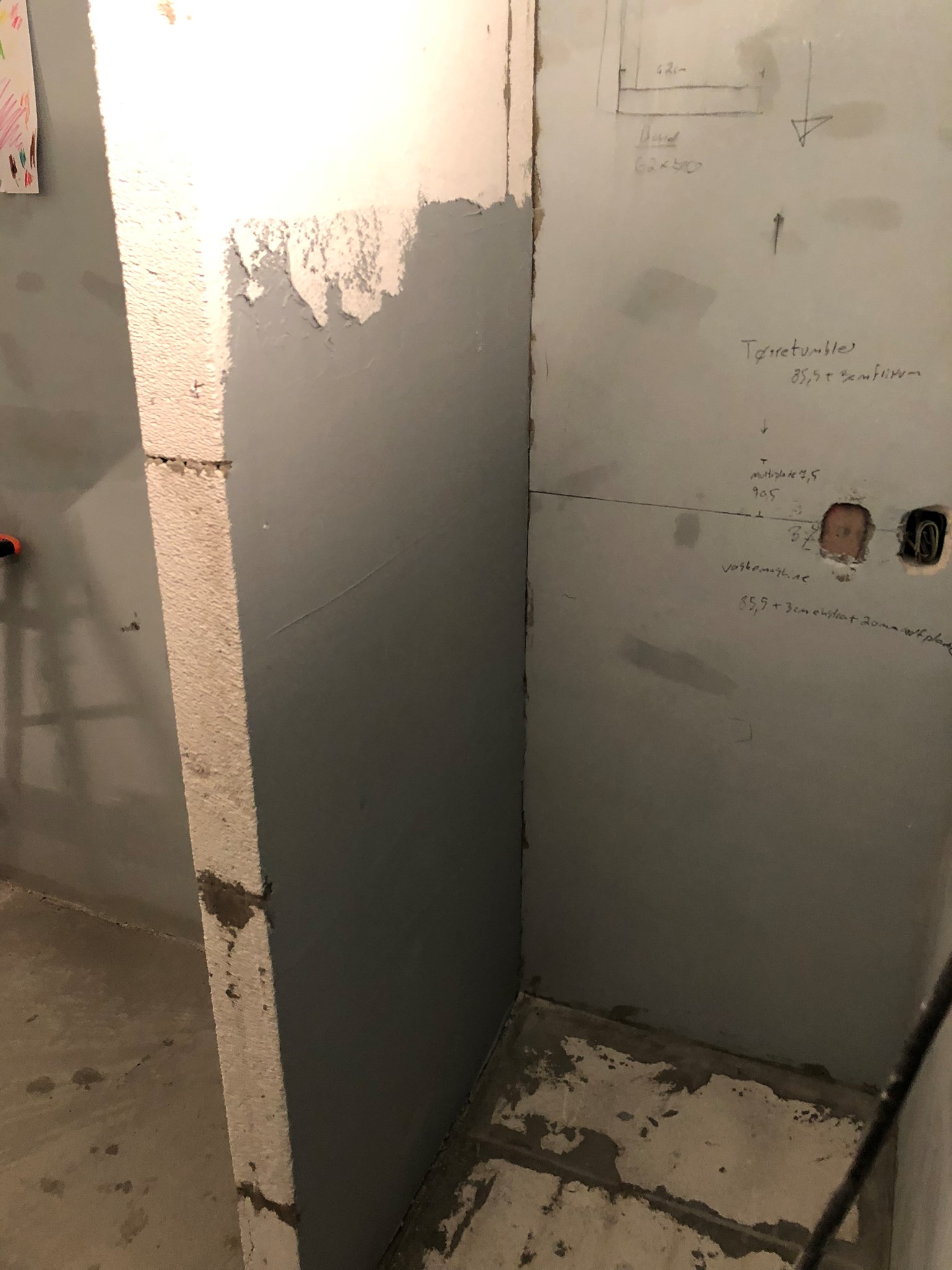

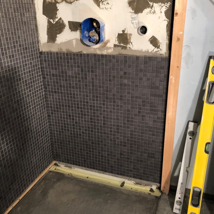

Her kommer hvor rums membran på på gulvet i bruseniche. Før dette, måtte jeg banke gulvet op i bruse niche og støbe det op igen med en korrekt hældning da håndværkerne ikke havde været omhyggelige nok

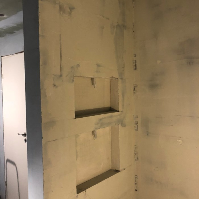

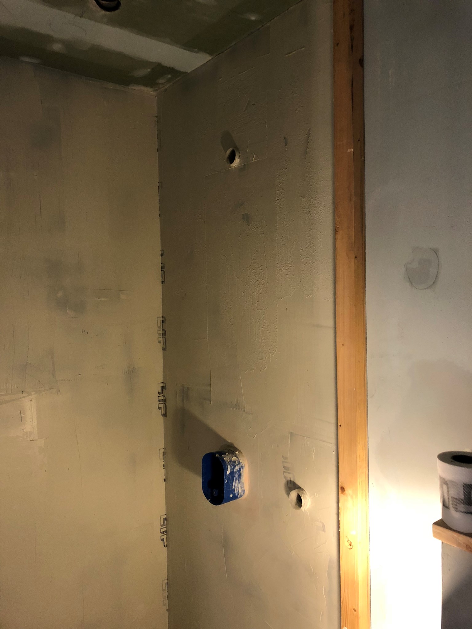

Skillerumsvæg er blevet spartlet og klar til fliser

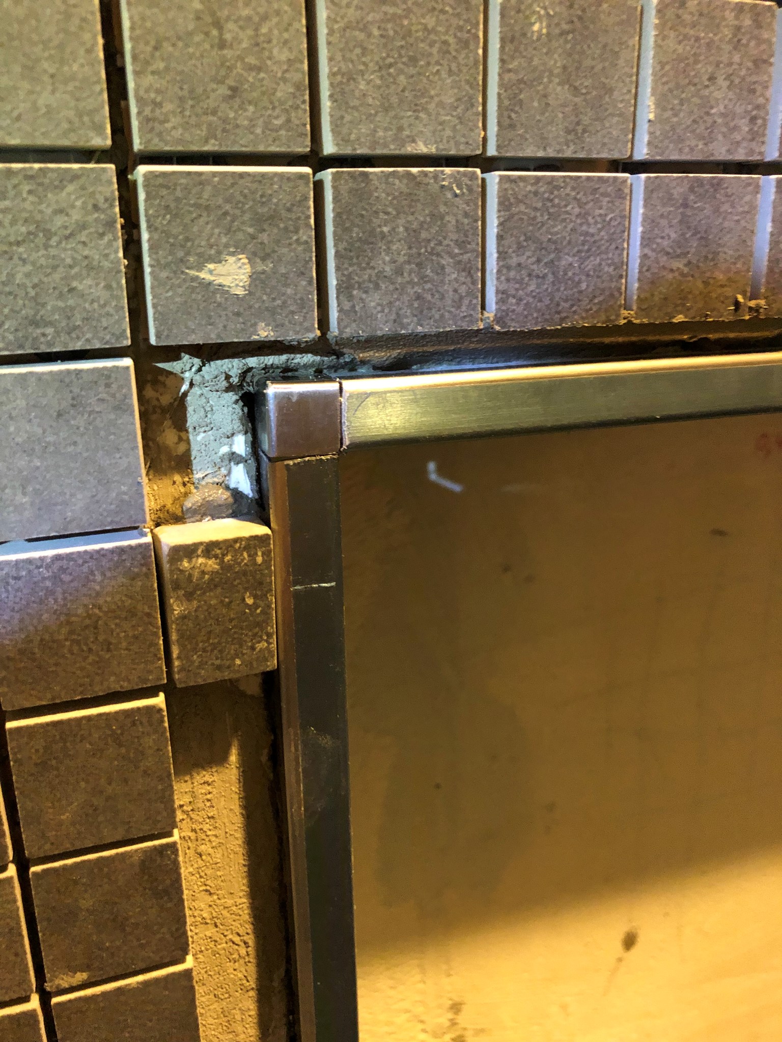

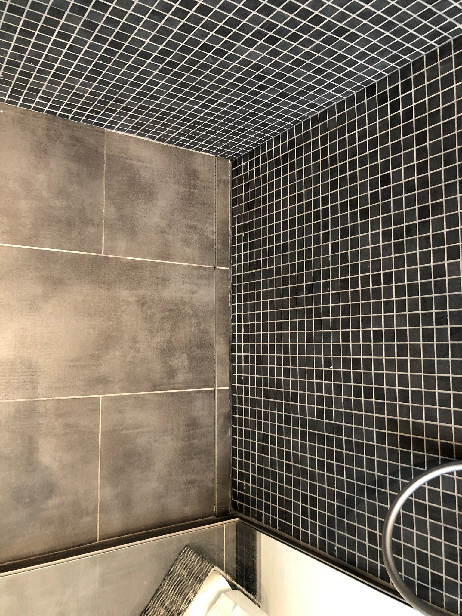

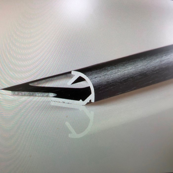

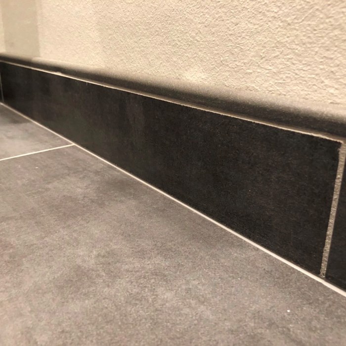

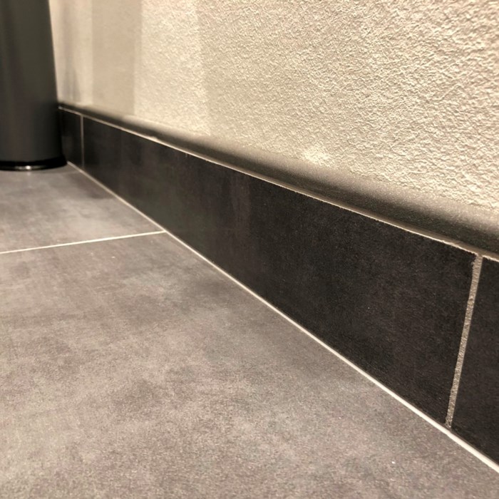

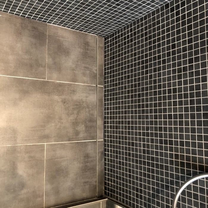

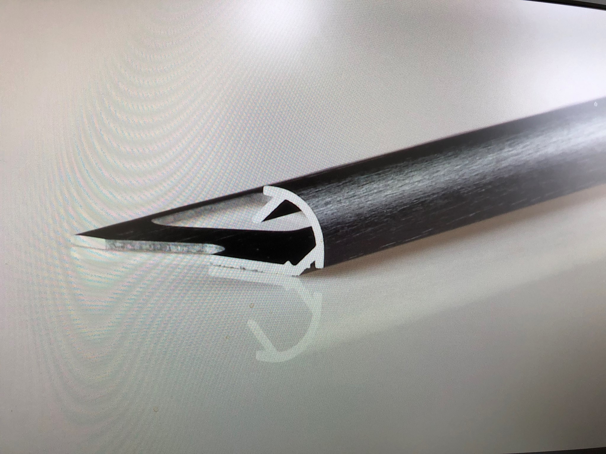

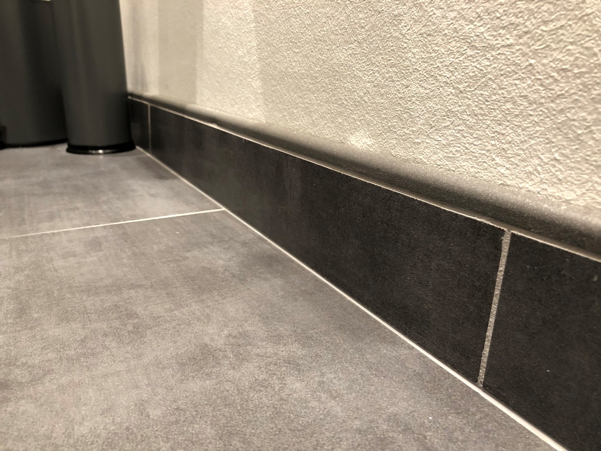

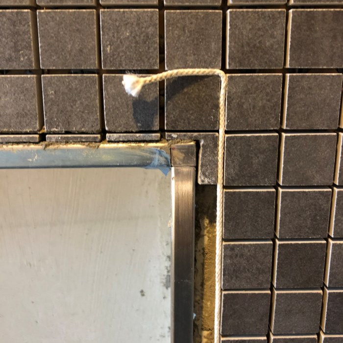

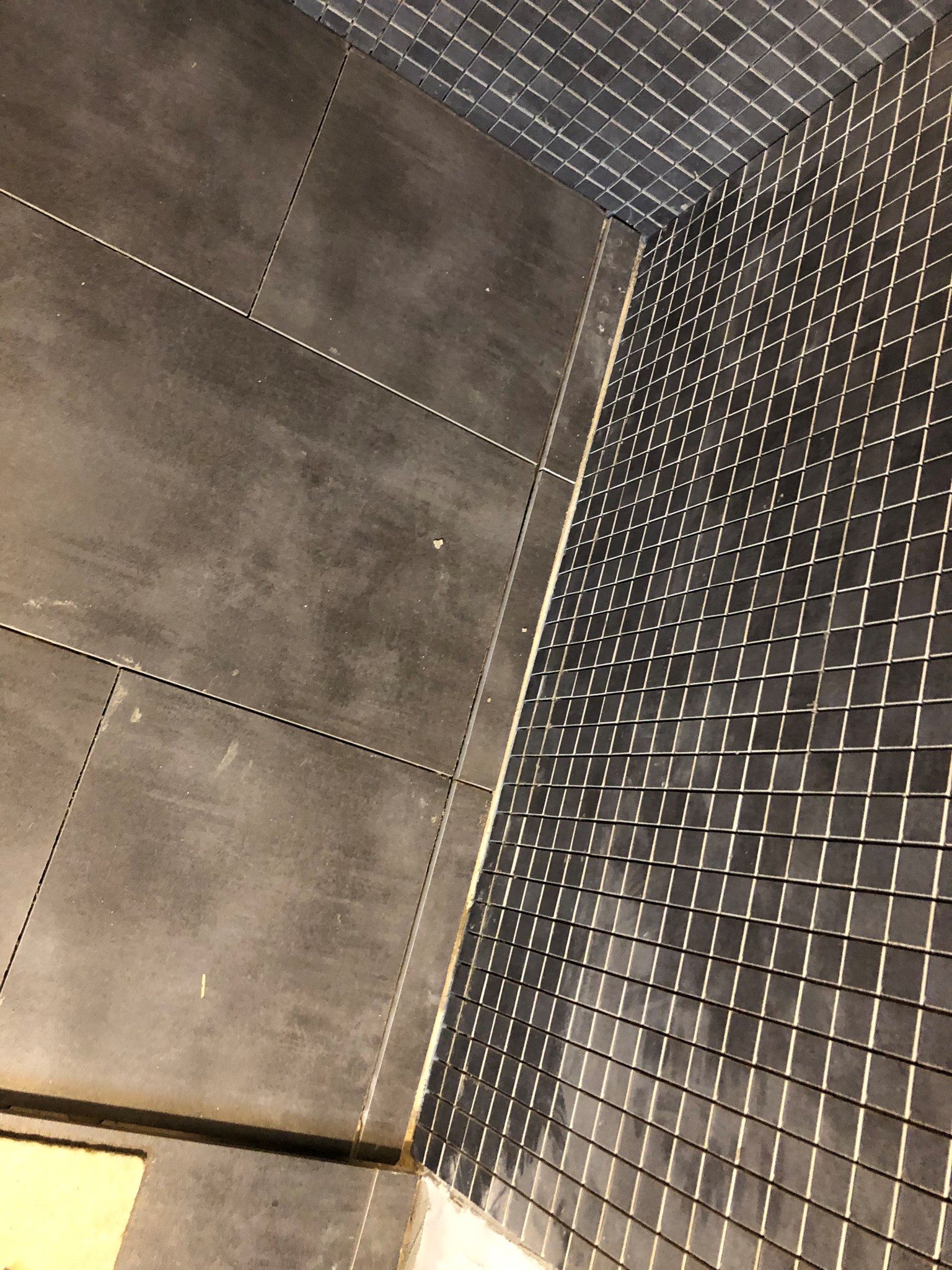

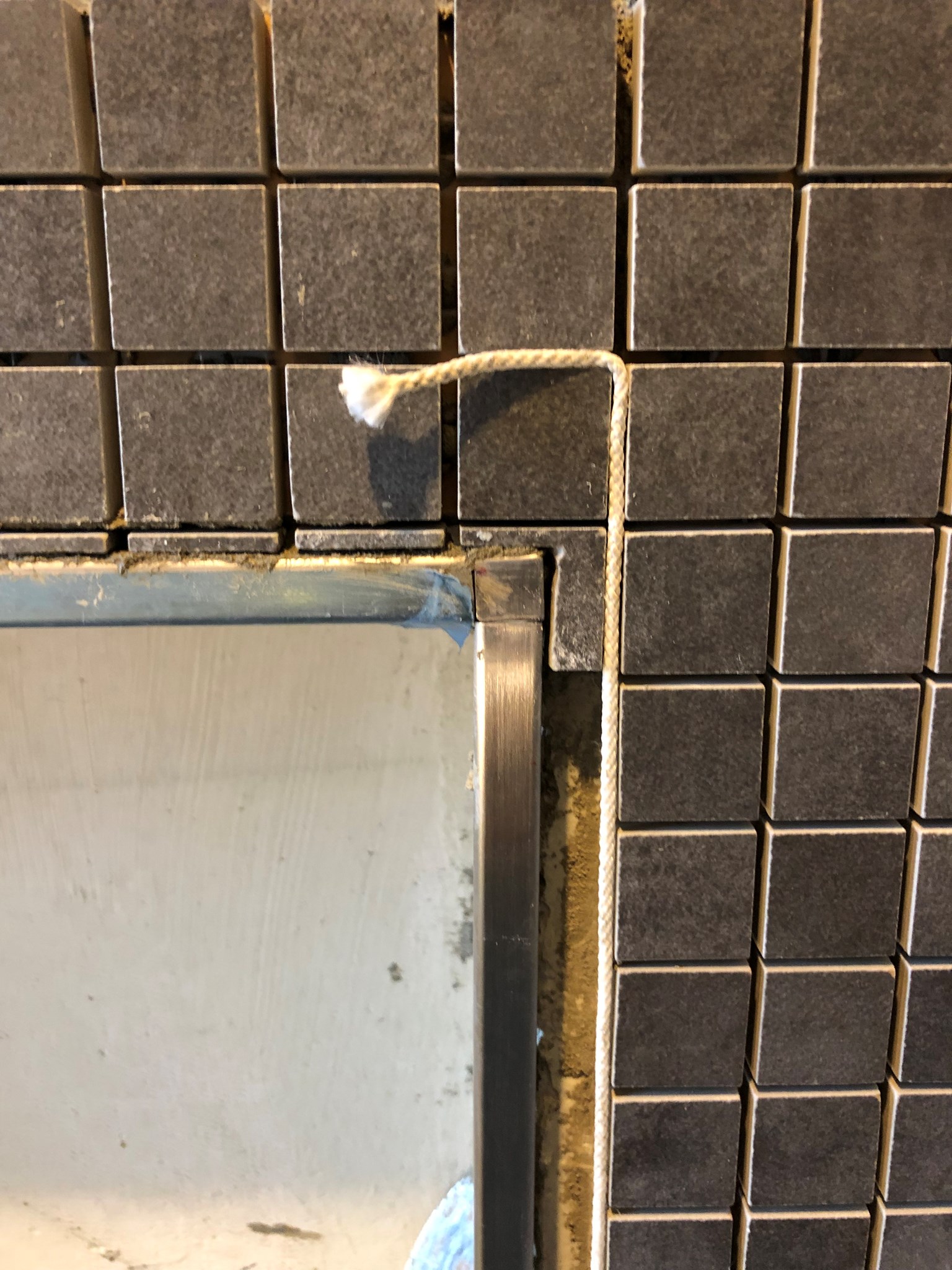

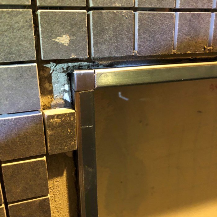

Jeg fandt ud af hvor flot en afslutning man får med Schlüter skiller.

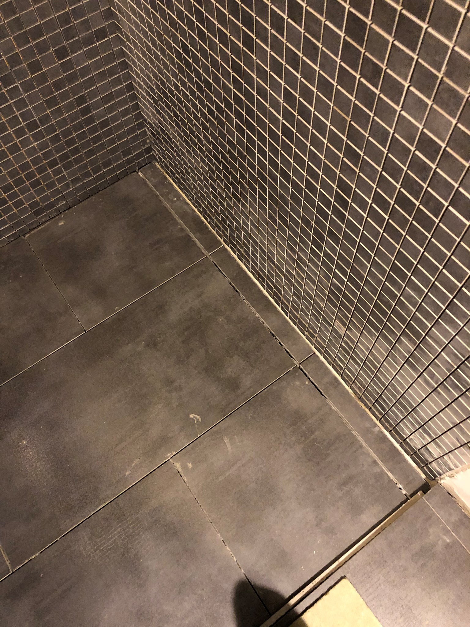

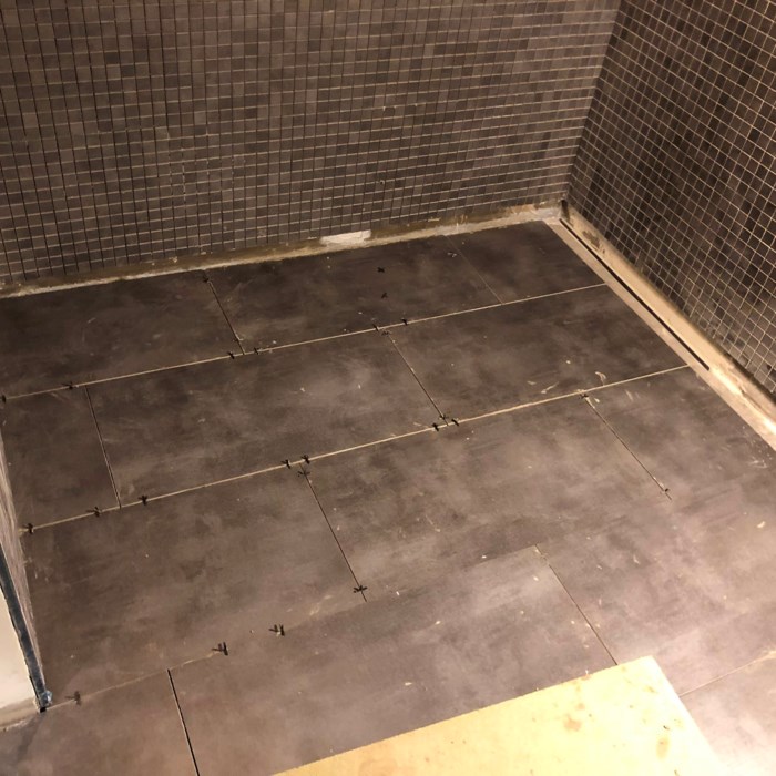

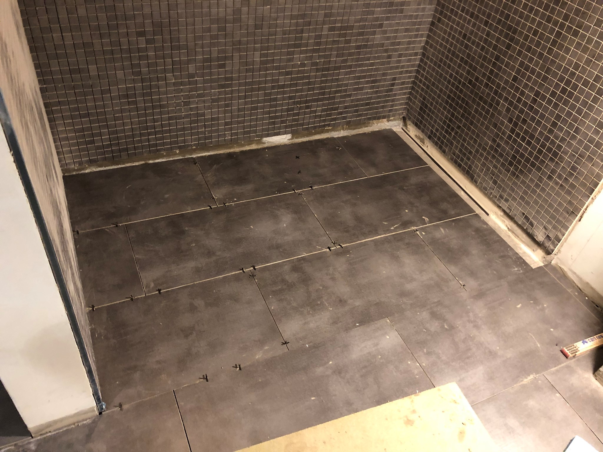

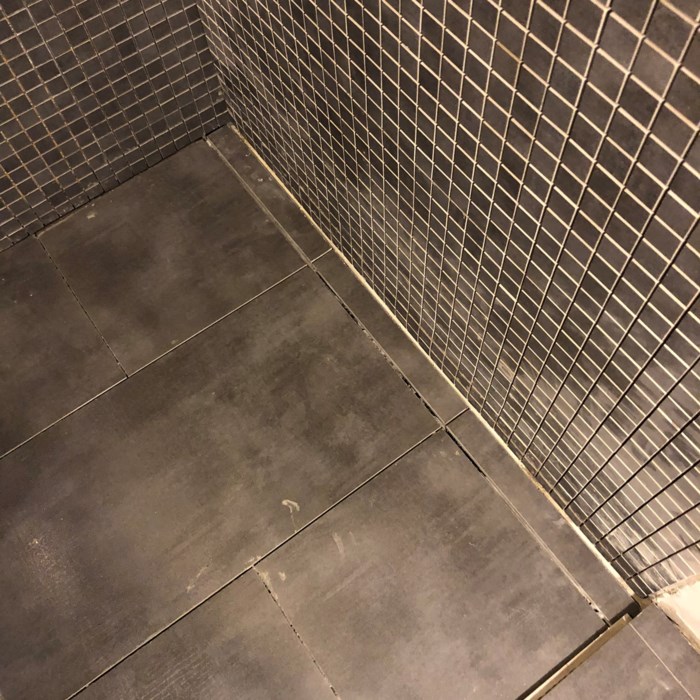

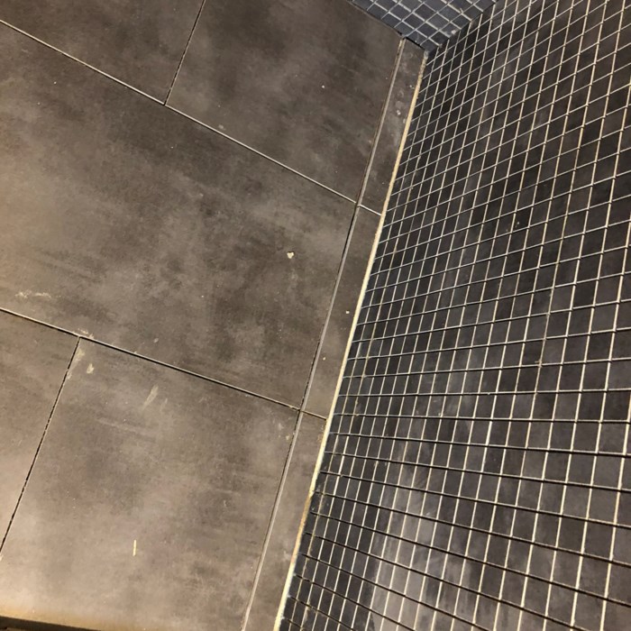

Unidrain custom line...

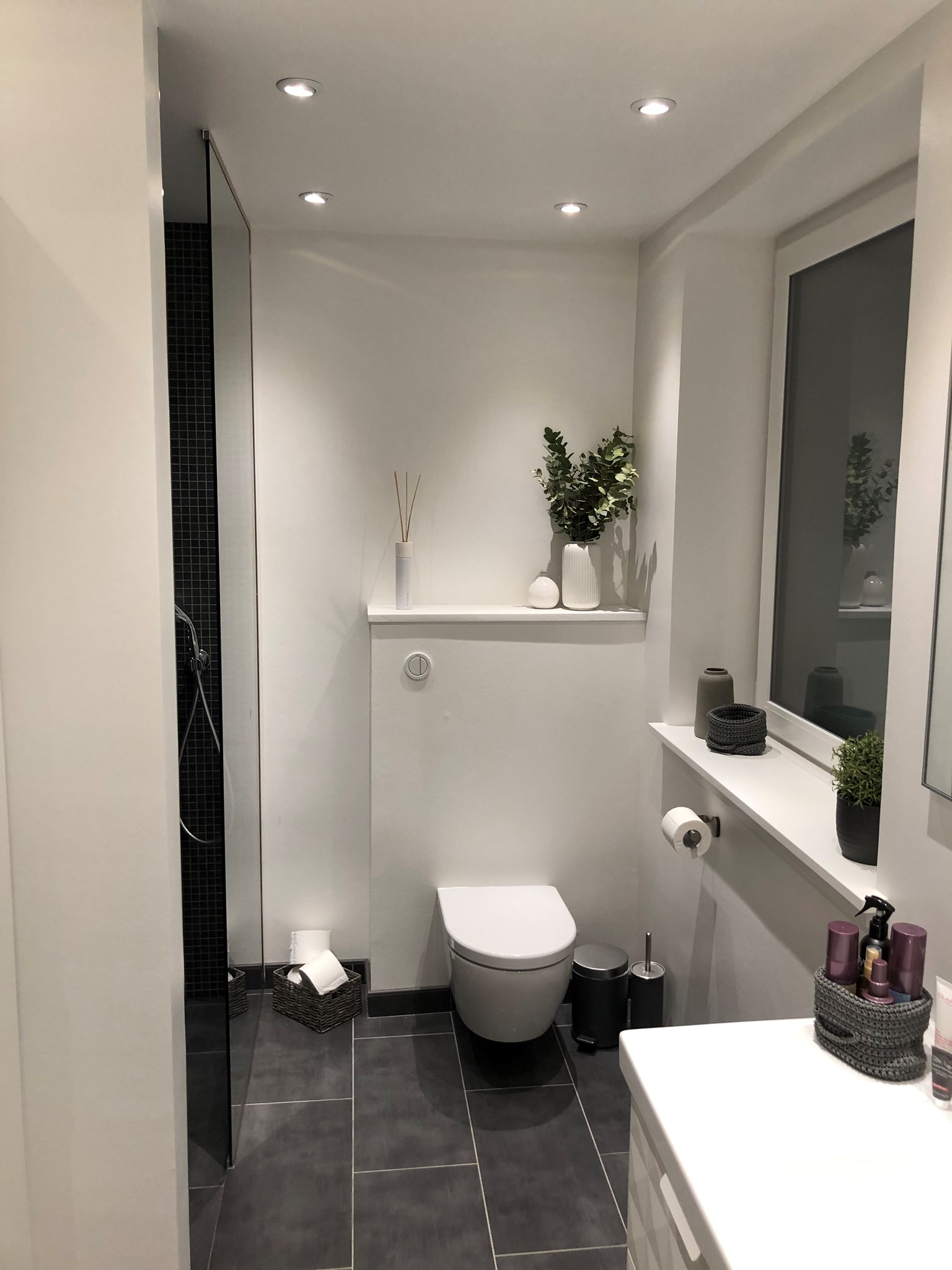

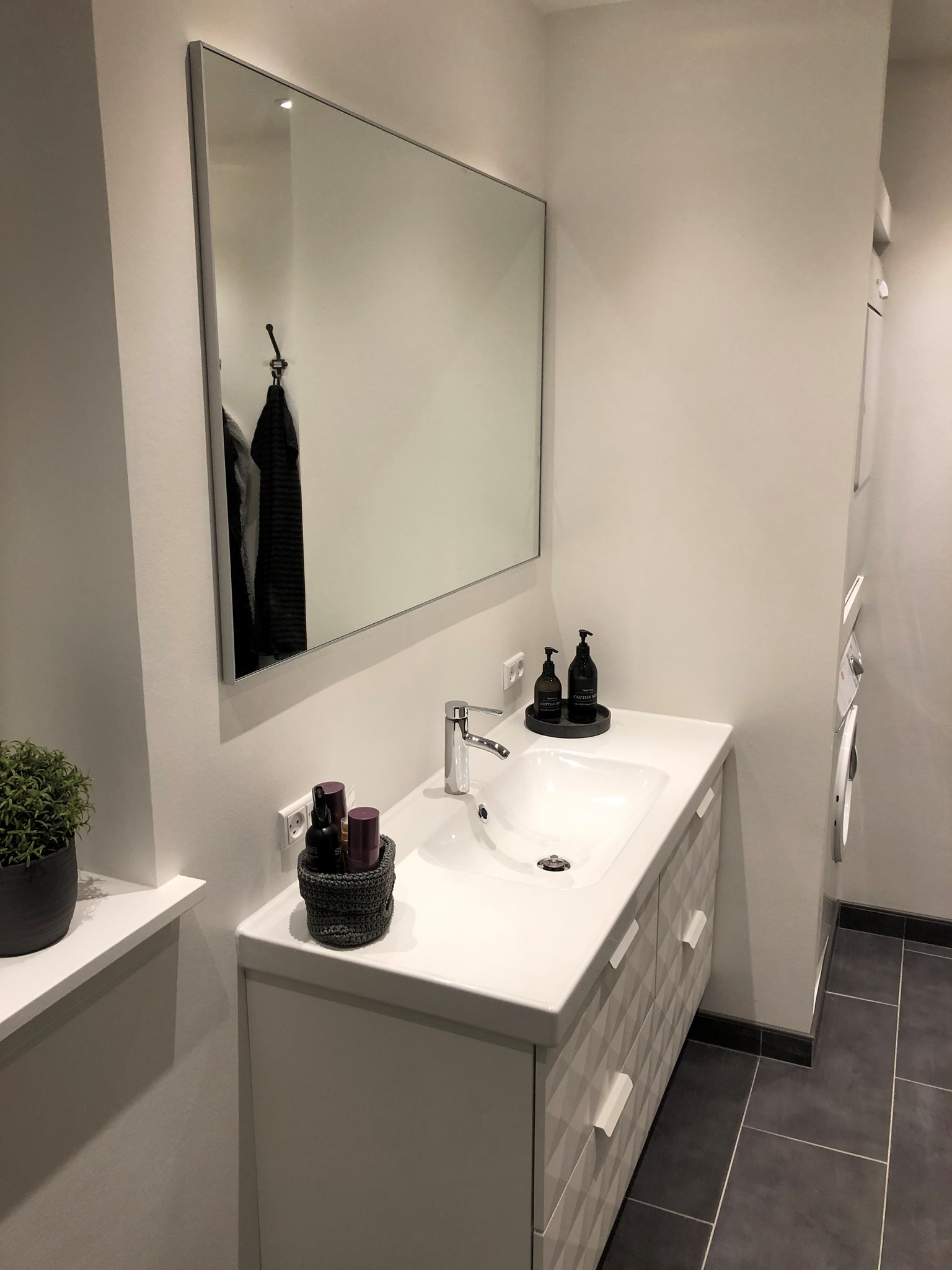

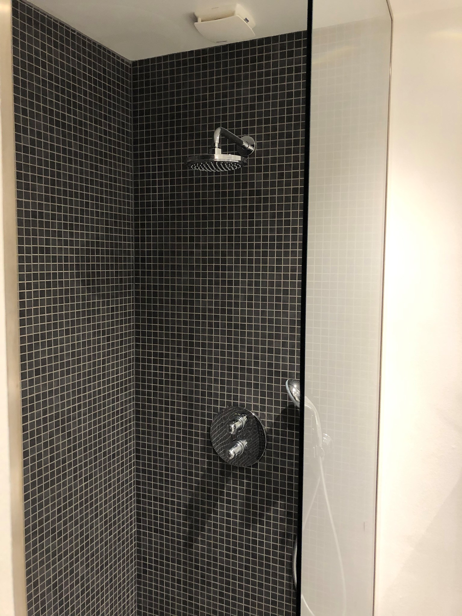

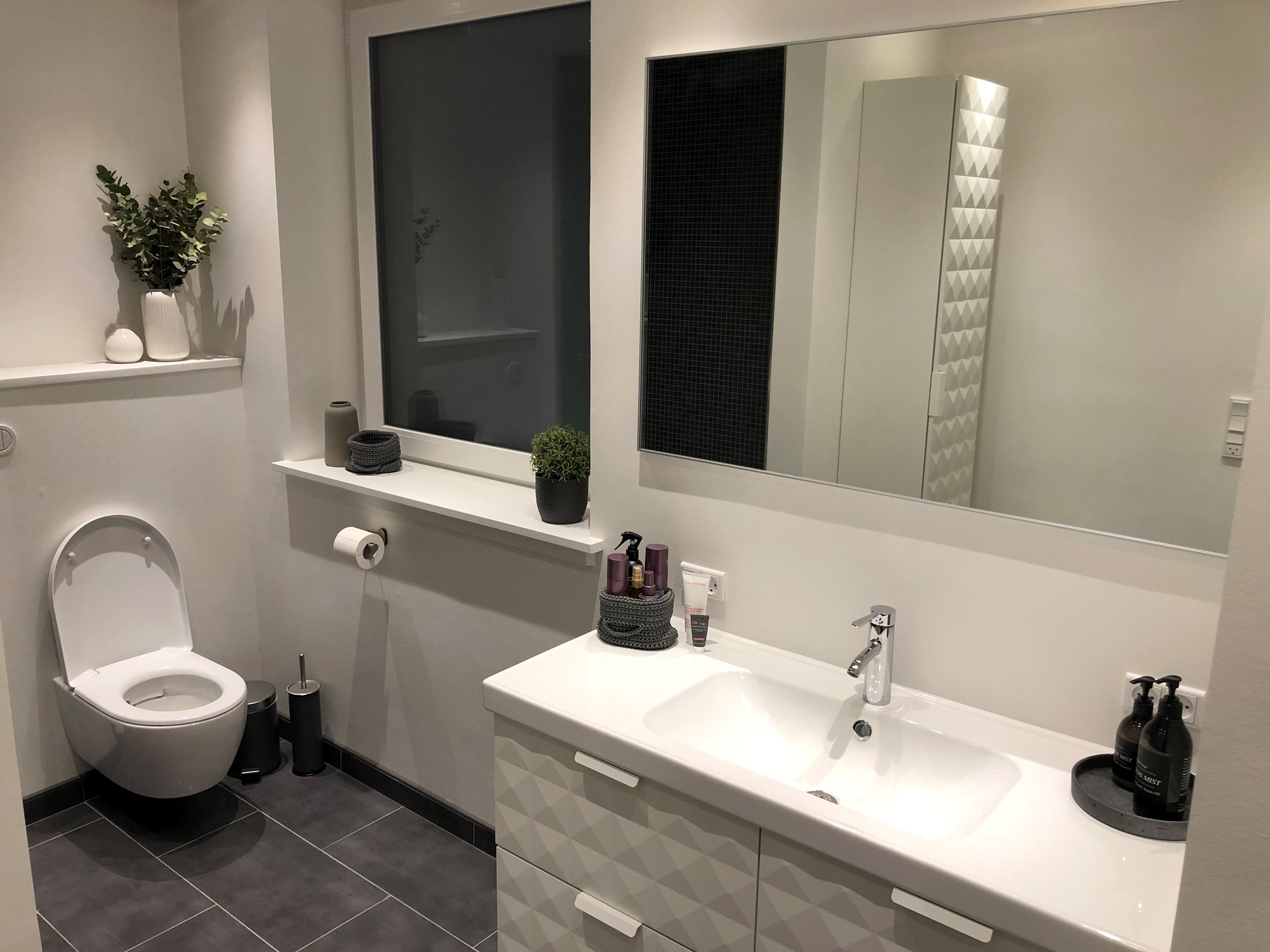

Efter syv månedet endelig færdig! Er sindssyg glad for det det endelige resultat.

Schlüter skinner... I like 😃

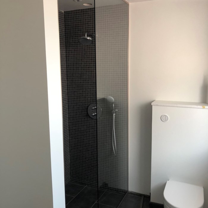

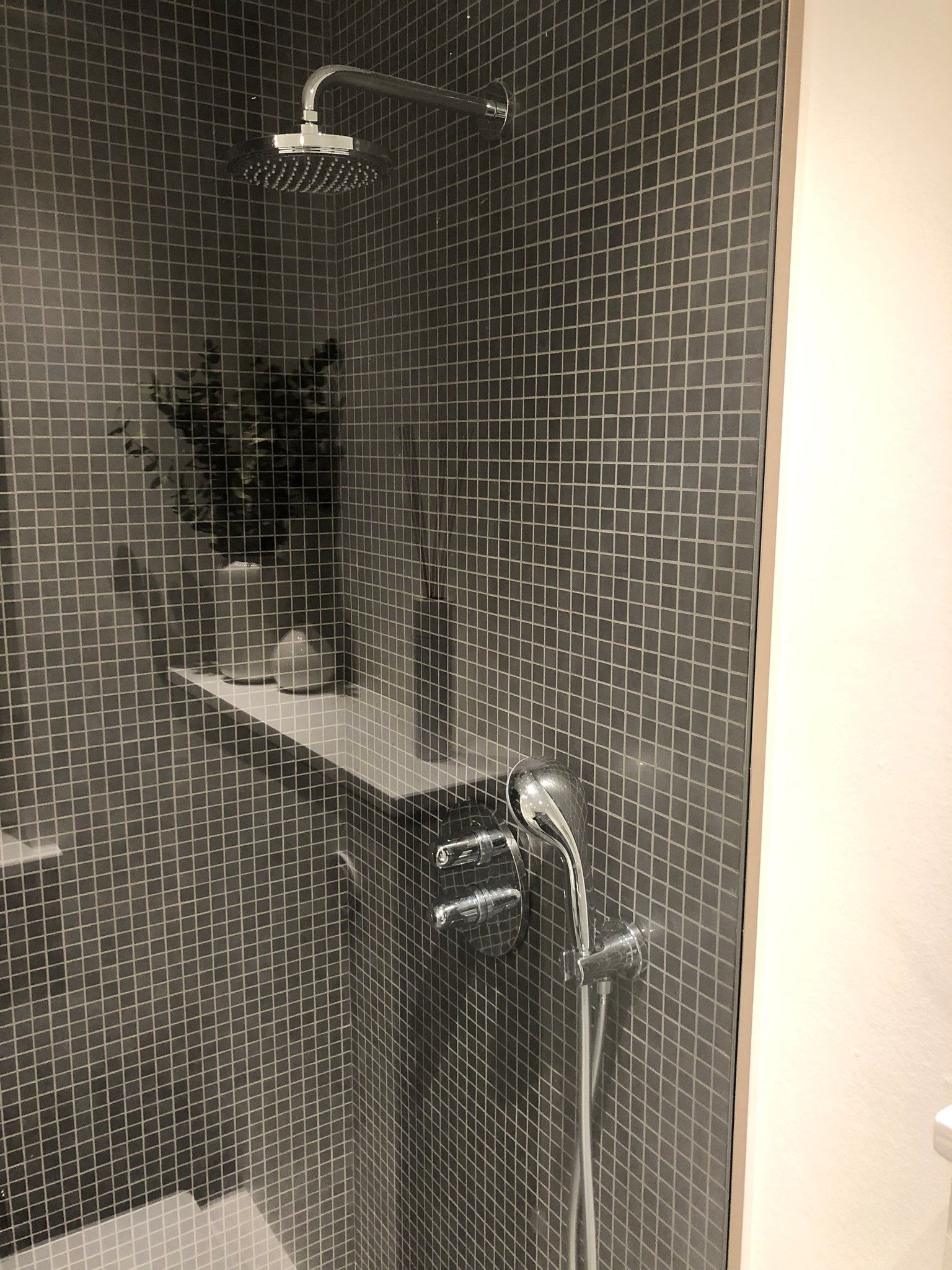

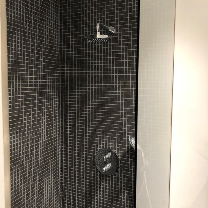

Ser sgu godt ud. Hvad er målene på brusekabinen? :D

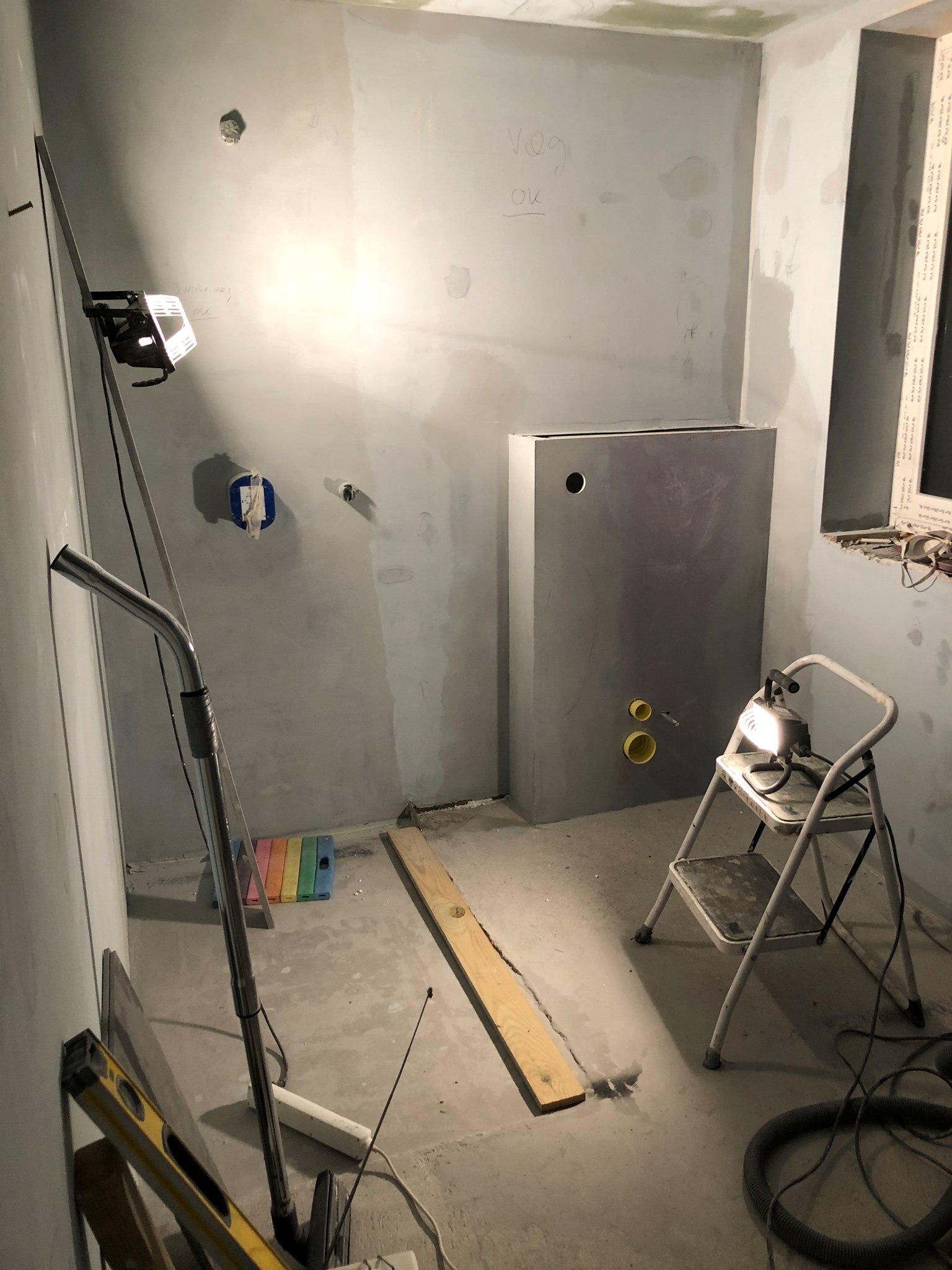

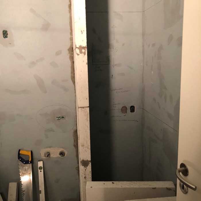

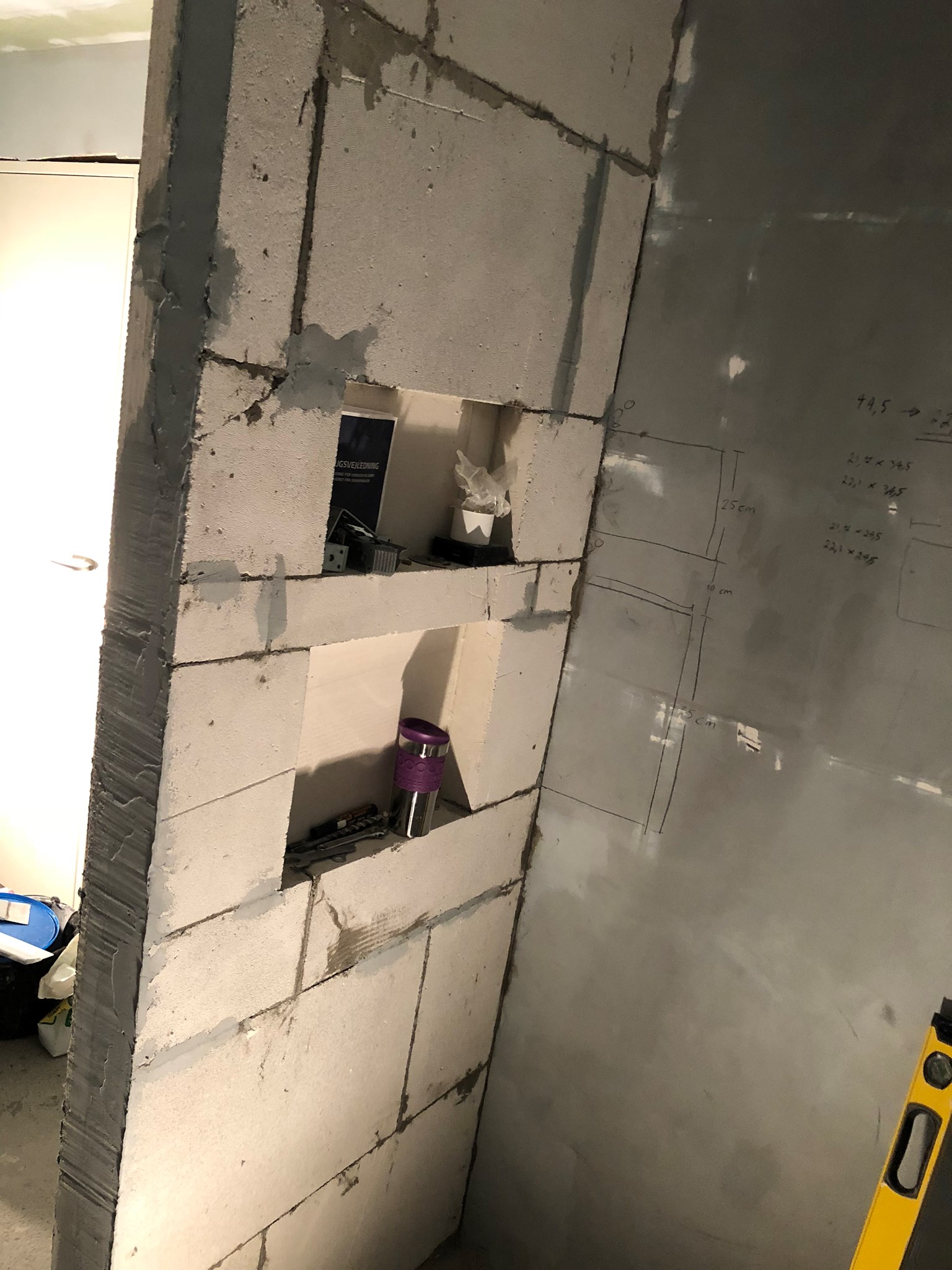

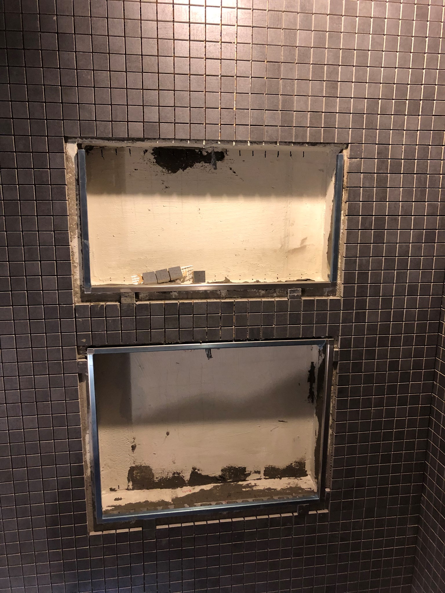

Er det en gips plade du har smidt bag den murede bruse vinge? Så der er væg bag shampoo hylderne.

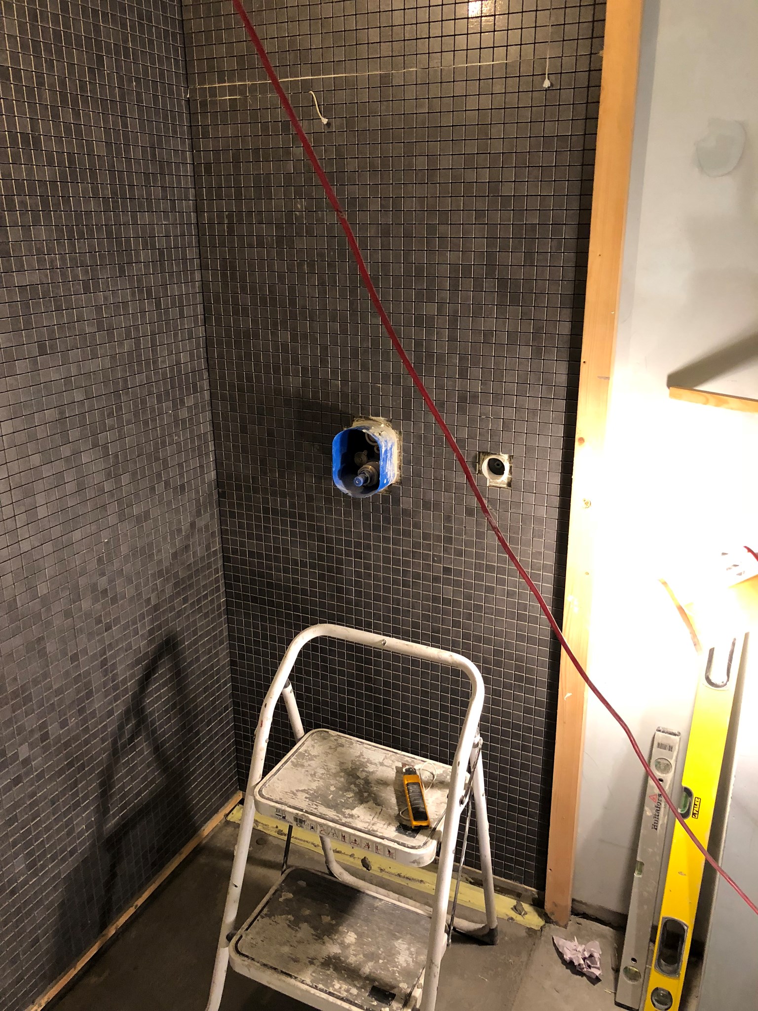

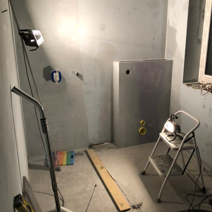

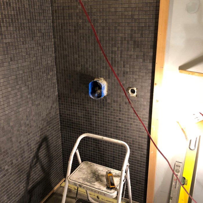

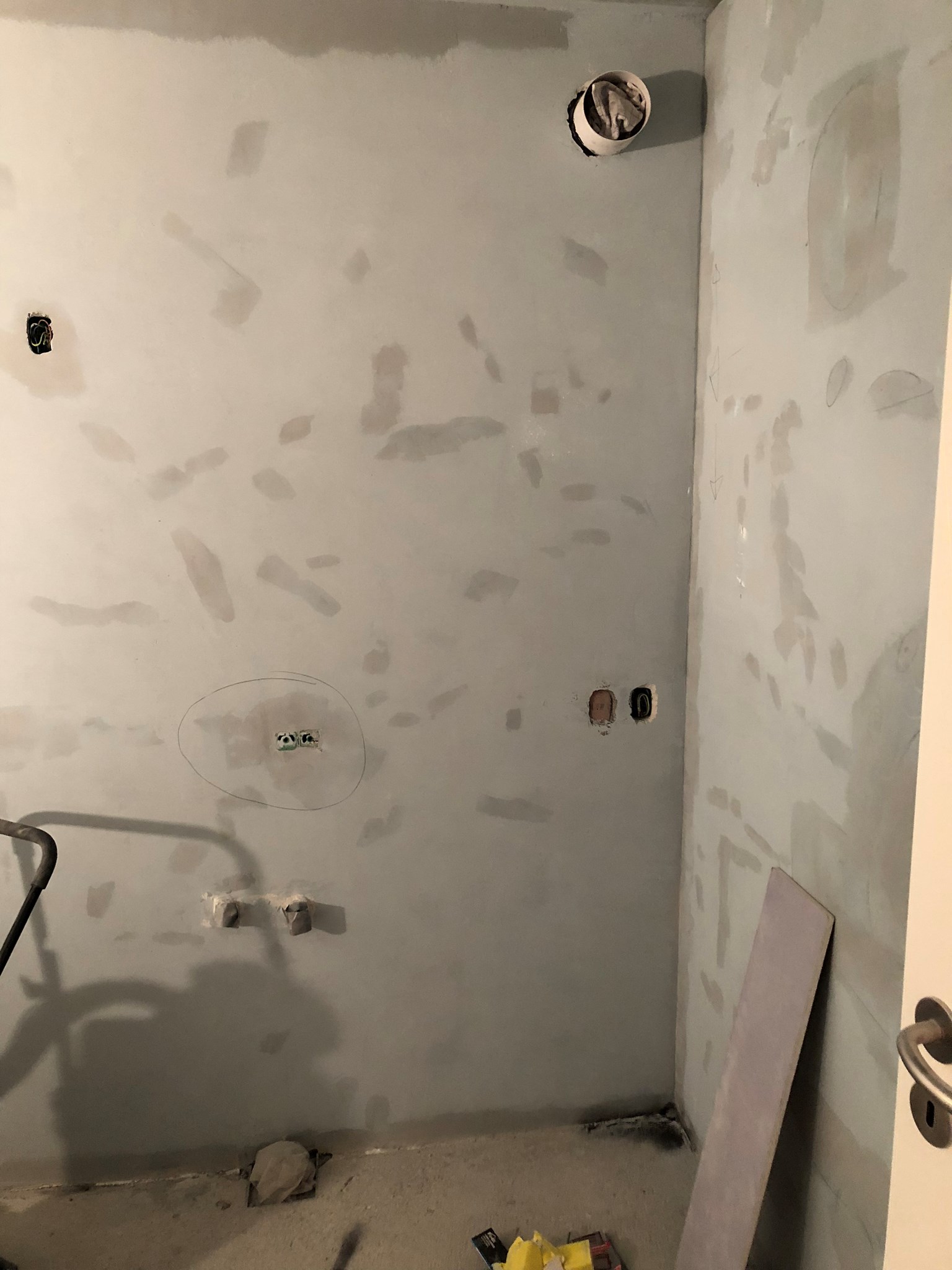

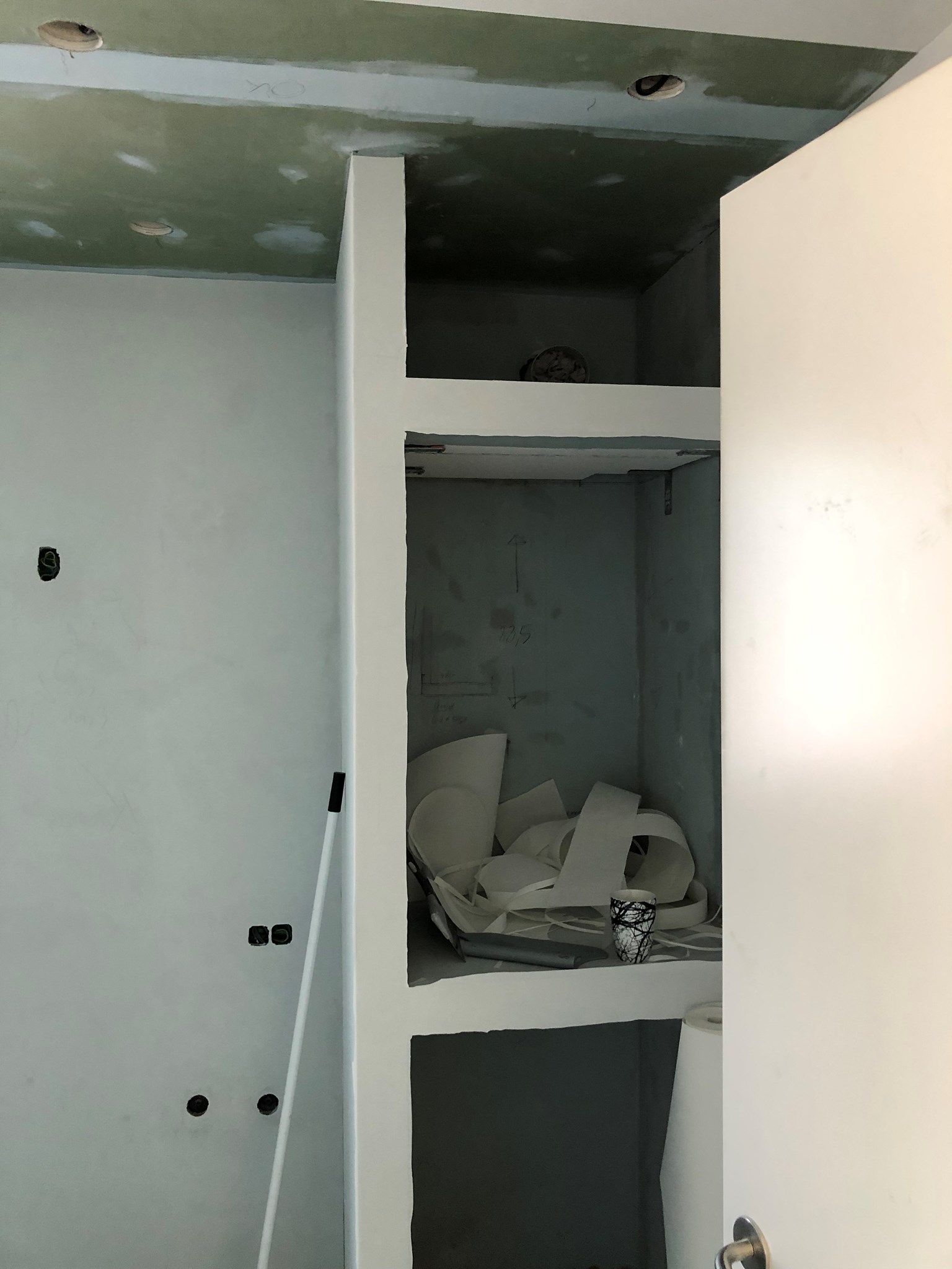

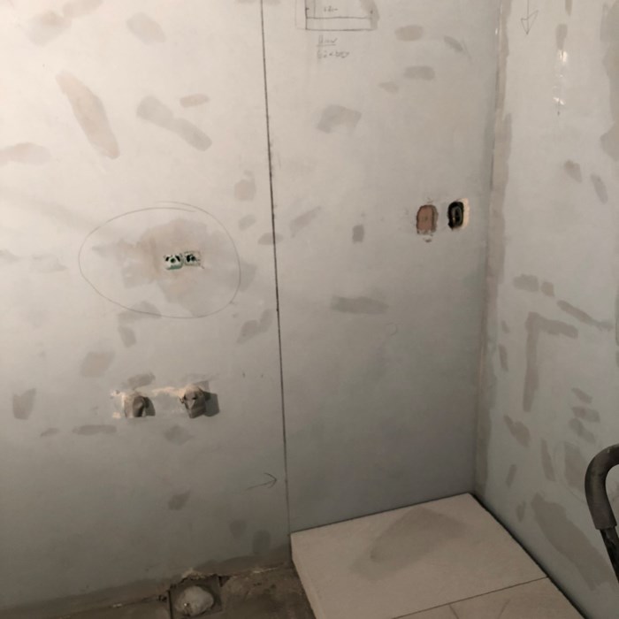

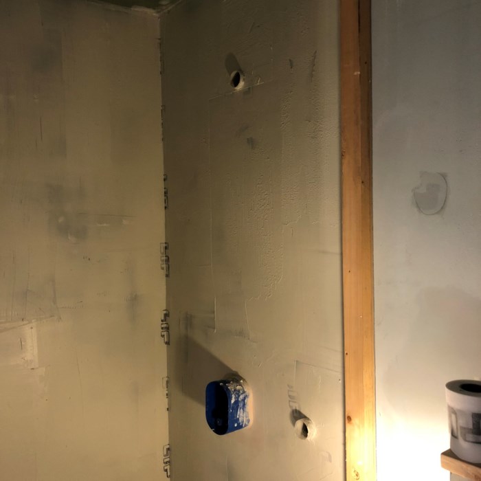

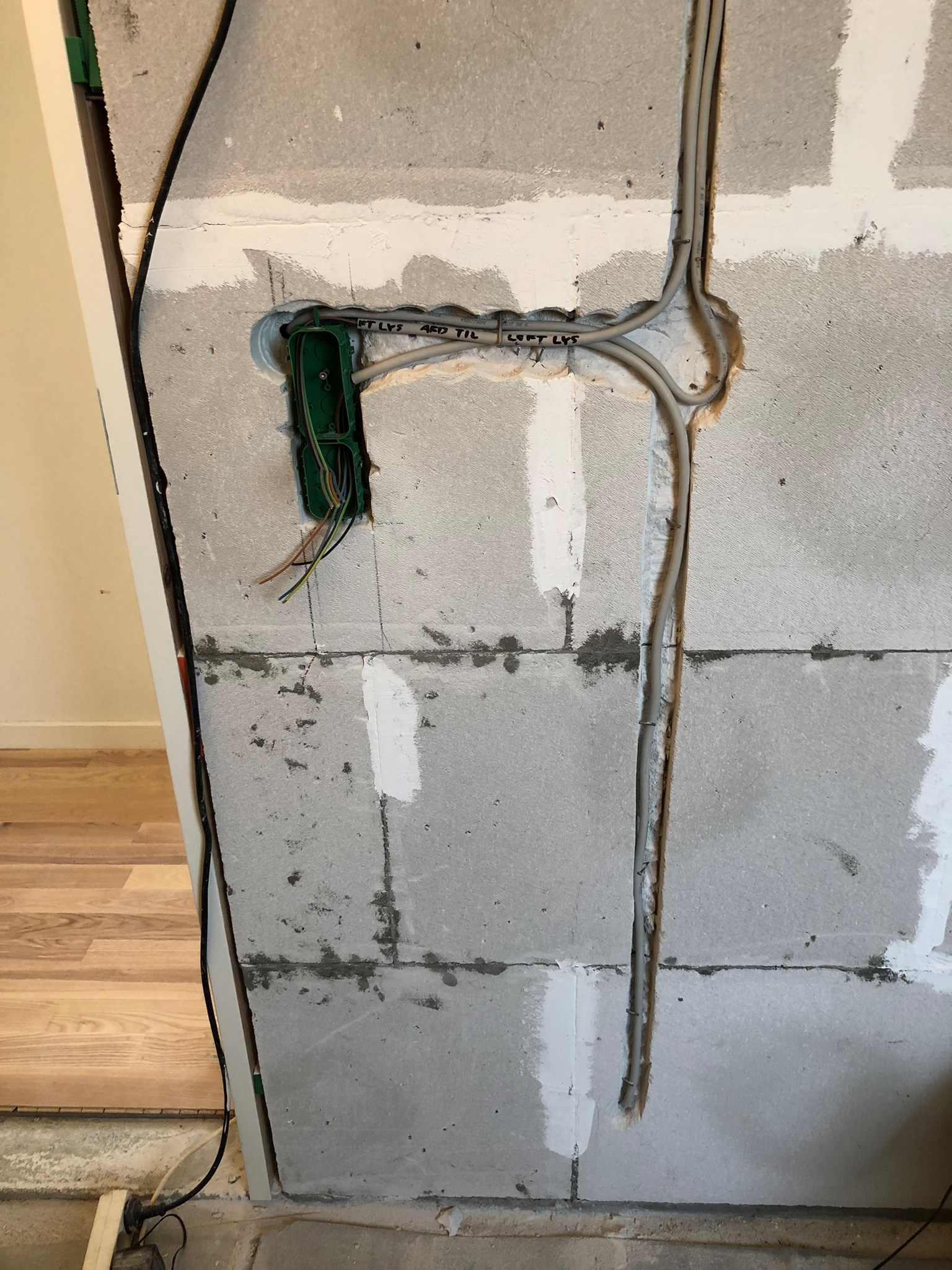

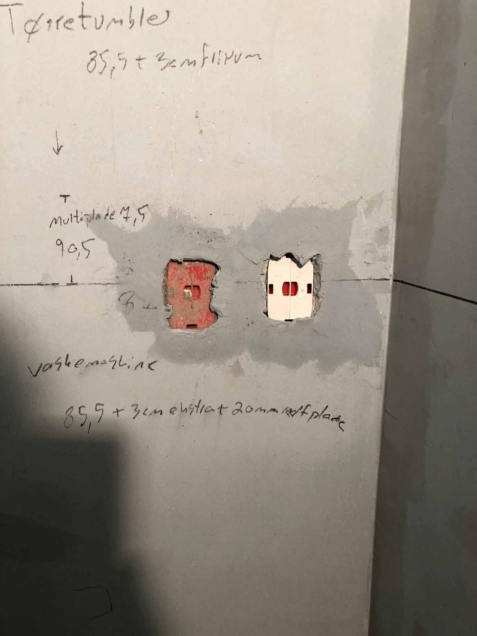

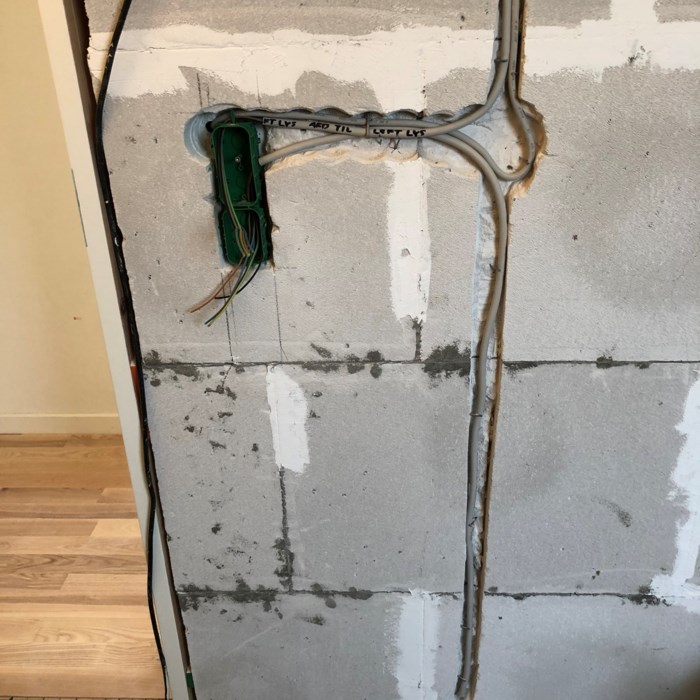

Det ser flot ud, men du skal lige have fat i din elektriker, da der ikke må indmures kabler uden yderkappe. Kappen skal følge med helt ind i dåsen, så det giver anmærkning på elrapporten.
Hvilke spots har du brugt til dine sæbe hylder?

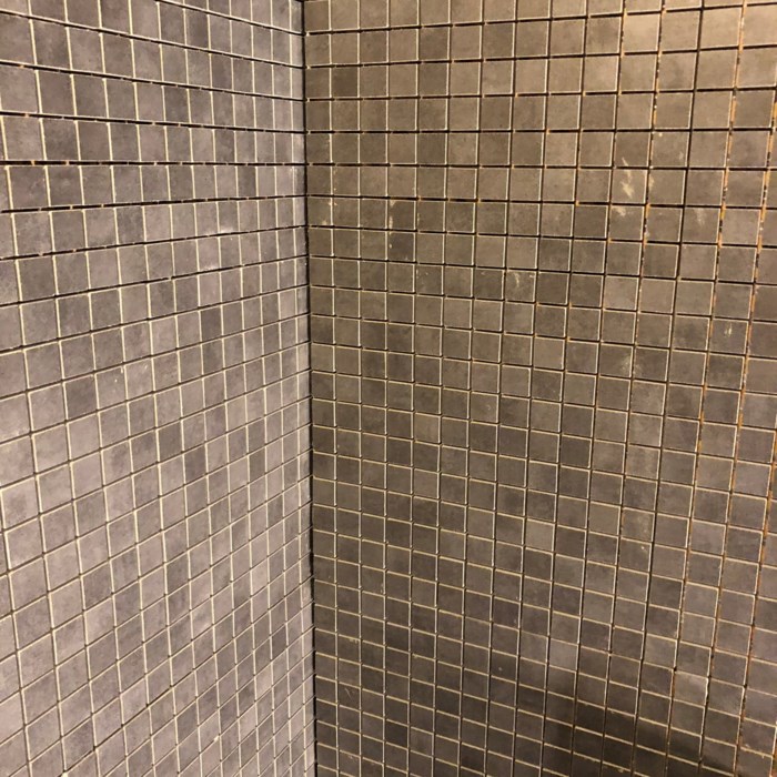

Vådrumsmembran påføres sikrest med 4mm tandspartel, da man så er sikker på at møde kravet om mindst 1mm lagtykkelse for at kravet til mk godkendelsen er opfyldt.

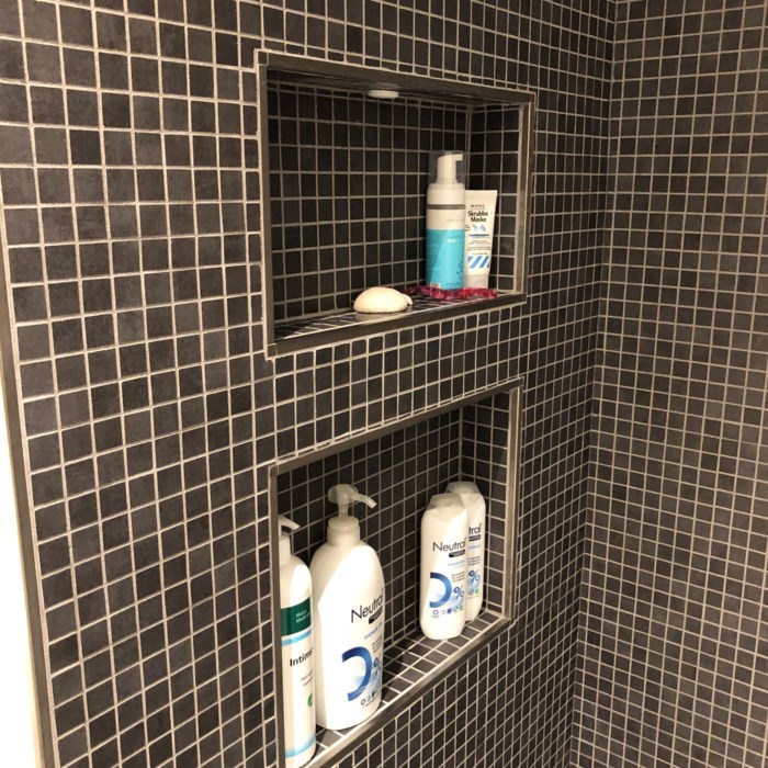

Jeg lavede nyt badeværelse sidste år, og lavede i den forbindelse en sæbehylde i væggen, som du har lavet.
Dét bliver du glad for. Det er lidt omstændigt og nok lidt dyre, men resultatet er så godt

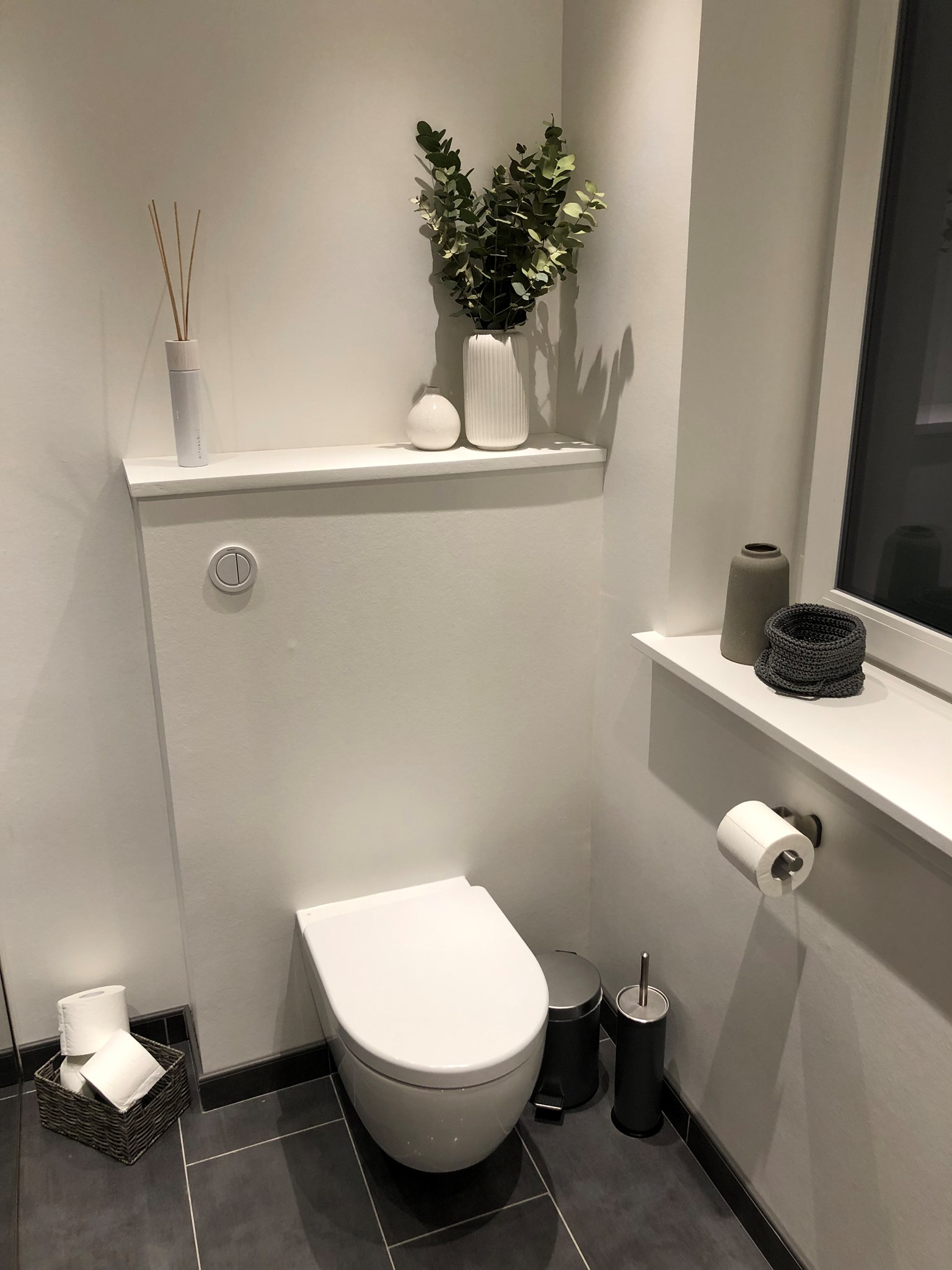

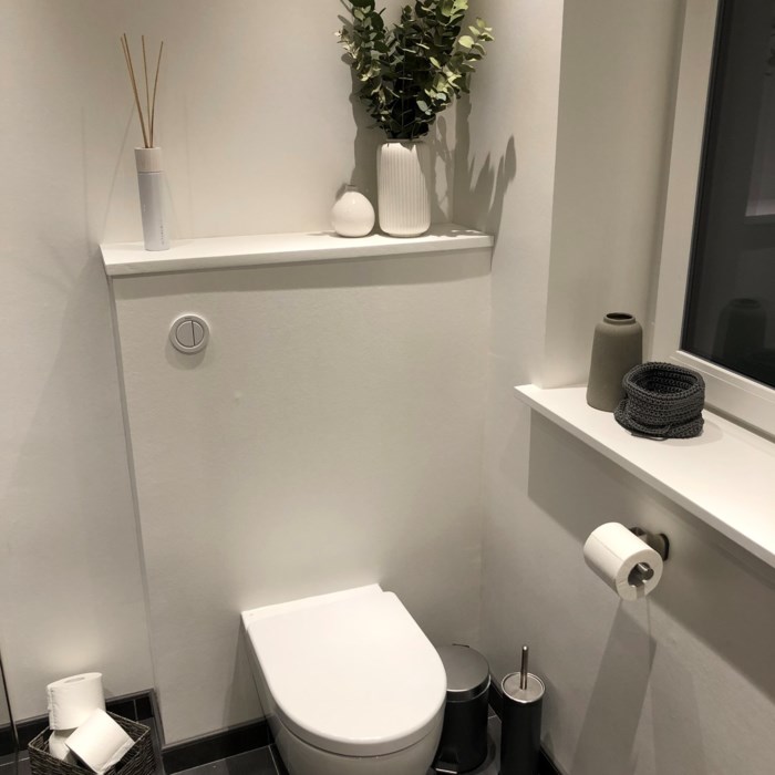

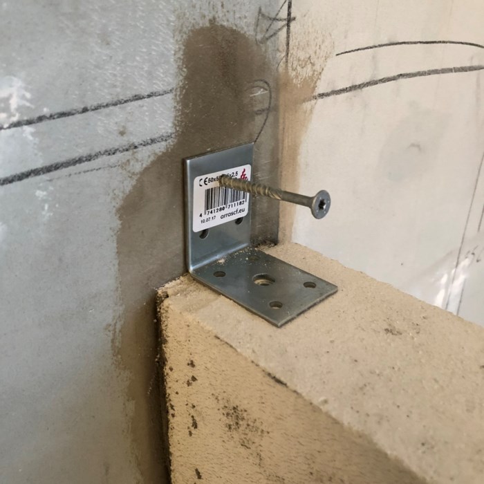

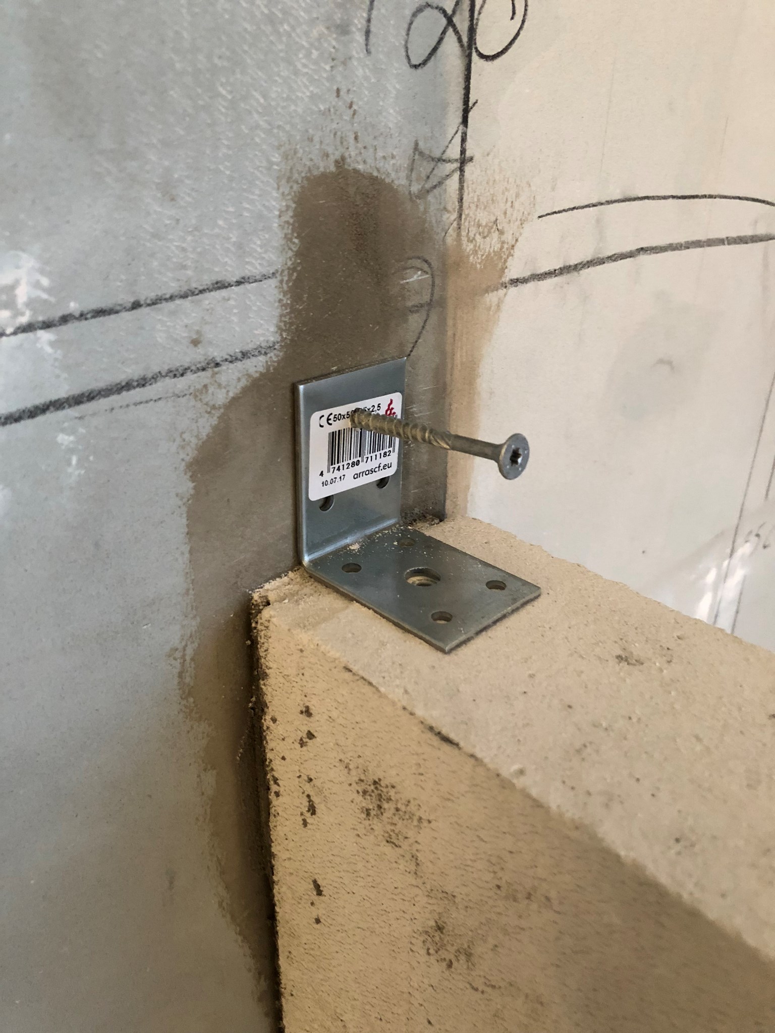

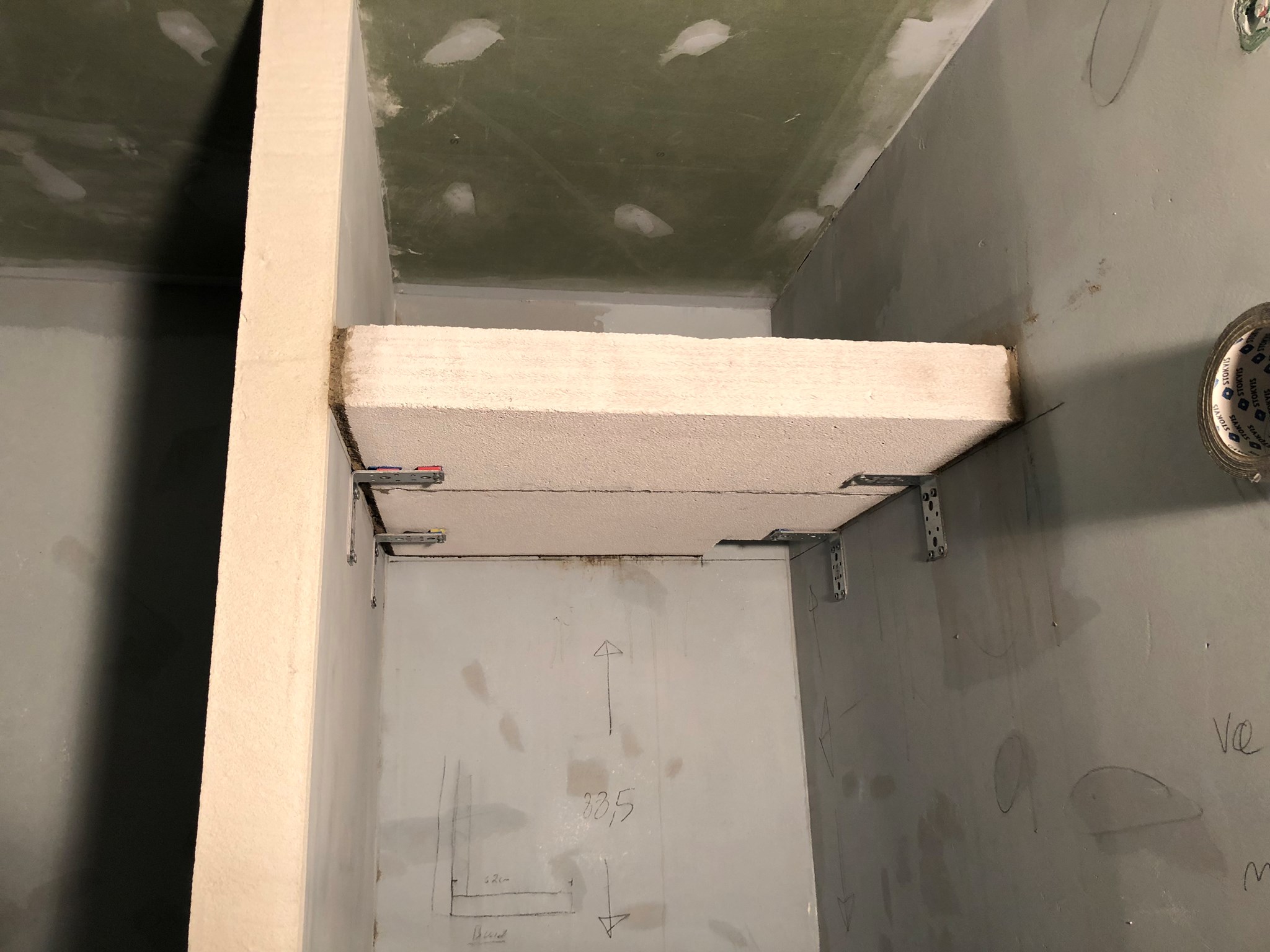

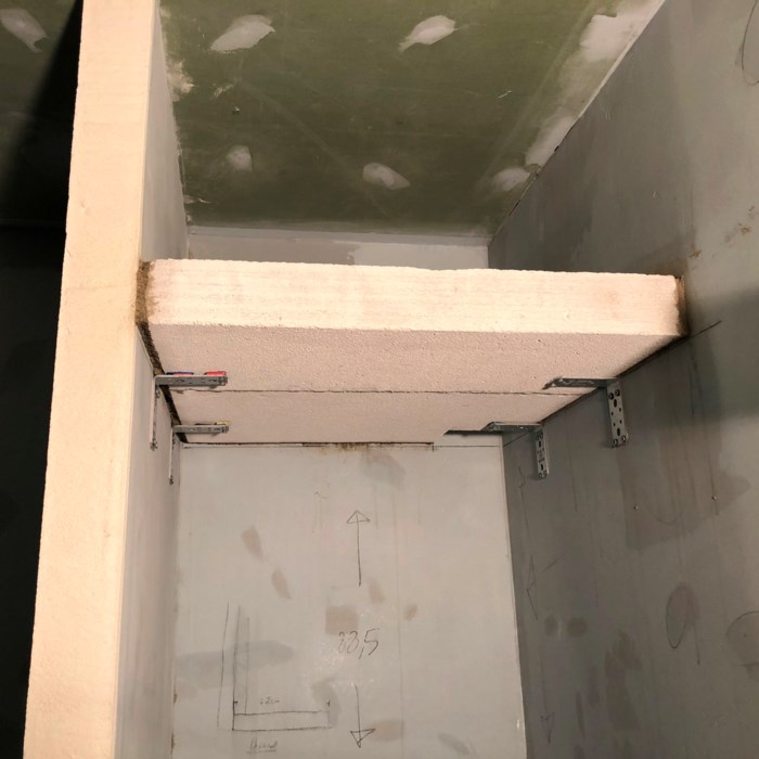

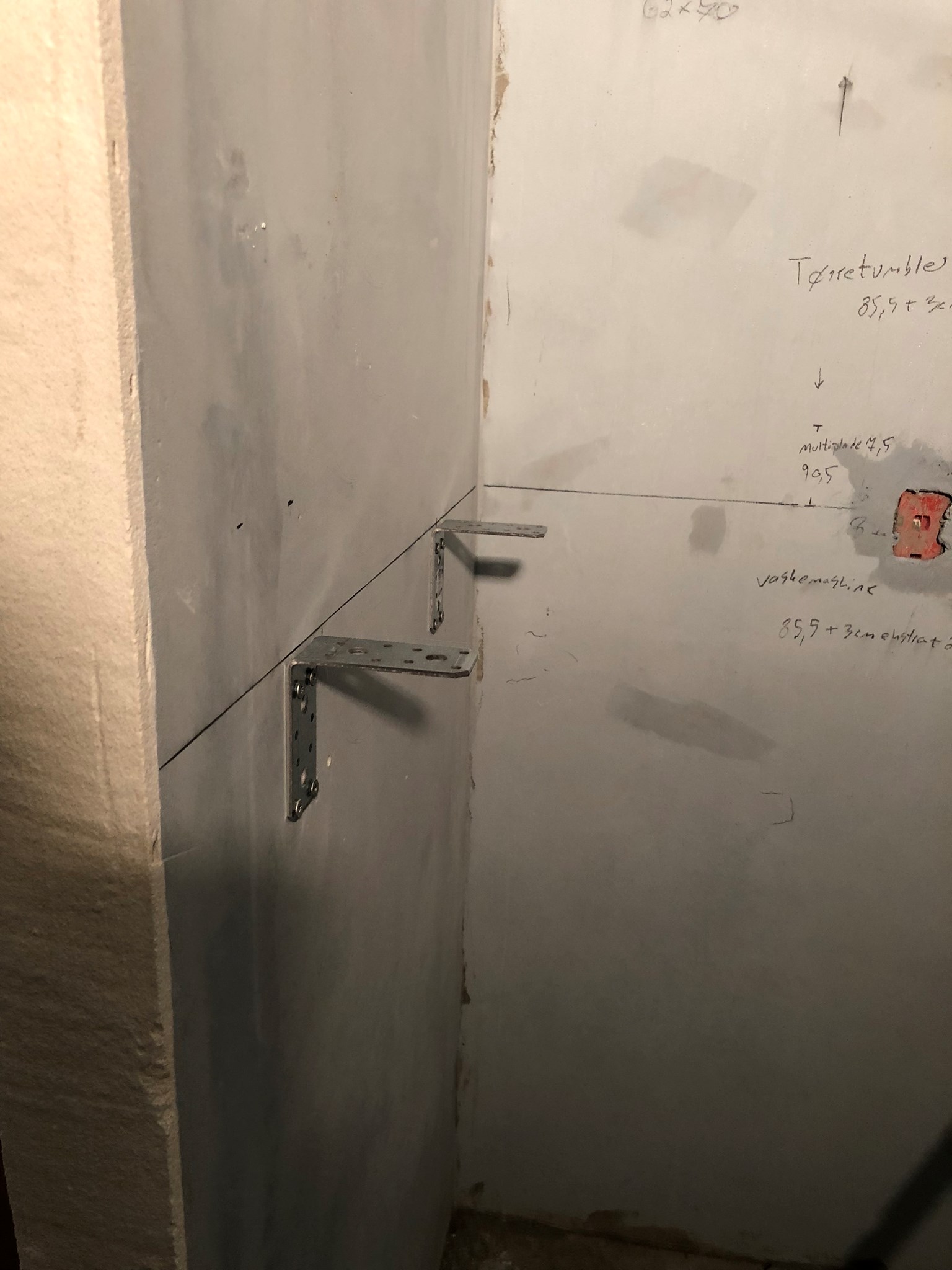

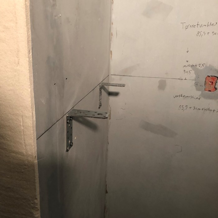

Det ser godt ud. Når det så er sagt, kan jeg ikke dy mig for at knytte en kommentar til din selvgjorte elinstallation. Den får du ikke topkarakter for. Som der tidligere er gjort opmærksom på, skal kappen føres med ind i dåsen/underlaget. Det kan du ikke lave om på nu. Forhåbentlig er dine installationer til vand og afløb ikke af samme skuffe. Desuden er der en anden ting, jeg ikke forstår, nemlig at du har lavet hylden til tørretumbler ved at lægge den af på vinkelbeslag i stedet at bygge hylden ind i muren. Er du ikke nervøs for at de små rystelser kan få beslagene til at sidde løse? Jeg håber at I må blive glade for jeres ny badeværelse.

Jeg forstår ikke helt hvordan afløbet i bruseren virker. Du skriver "unidrain custom line". Er det lavet til, at man klæber sin flise på, så det matcher resten? Og så løber vandet bare ned mellem "fugerne"?
Danielorum skrev den 20-02-2021
Hej Allan.
Beklager det sene svar. Måske er det ikke relevant længere, men ja man klæber fliserne fast til en skinne, så det ser ud til at vandet løber ned imellem fugerne! :-)
 Hej S. Fabrin.
Tak for din besked.
Mht. beslagene i vaskesøjlen så er jeg ikke nervøs for at de ryster sig løs. Jeg har lagt dem ind i multipladen og skruet dem godt fast.
 Målene er 90x120 cm.. dejlig stort :-)
bibihest skrev den 21-02-2021
Danielorum skrev den 20-02-2021 21:24:34
Er vild med det :D
Hvor stort er "dørhullet" på den? :) Jeg overvejer nemlig selv en i den stil, men er i tvivl om hvor meget plads man skal bruge, for at det er til at komme igennem, men uden at det samtidig bliver for åben.

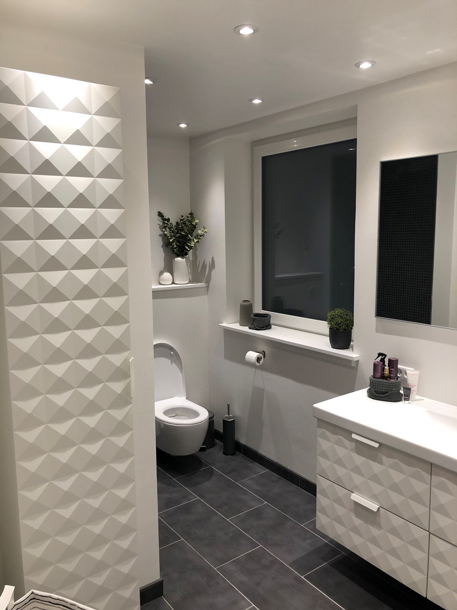

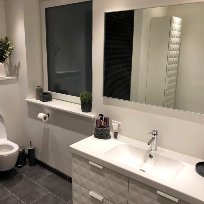

Og hvad er det for noget "struktur" du har på væggen her. Er det noget groft filt?
1000 tak! 😃
Dørhullet er 50cm. Det virker på papiret lidt smalt men det er efter min mening helt perfekt en bredde! Så kommer der heller ikke så meget vand ud på gulvet når man tager bad.
billedet viser nok at filten er lidt mere grov i strukturen end den egentlig er. Jeg har brugt color filt fra Bauhaus. Det er bare ganske almindelig forgrundet Filt. :-)
Tak for det, ja den ser også noget smal ud på billedet, men synes også glasvæggen bliver for lille, hvis der skal være mere åbning. Så tænker også jeg går efter 50cm
Danielorum skrev den 21-02-2021
bibihest skrev den 21-02-2021 14:08:19
 Super.. perspektivet i billedet får det også til at se mere smalt ud end det egentlig er syntes jeg. Jeg satte 2 stolerygge imod hinanden med 50cm afstand for at fornemme afstanden  :-)

Når man kommer op i vores alder så skal man tænke lidt over at der skal være mere plads ind. Kørestol, vaskestol og / eller hjemmehjælper.

 Haha.. for mit vedkommende er der nogle årtier til at det bliver aktuelt.. og til den tid har jeg sikkert bygget badeværelset om igen 😃👍

Lige et spørgsmål mere :D Hvad er det du har brugt som "bagside" inde i hylderne. Er det en gipsplade du har på bagsiden eller er det nogle meget tynde gasbeton blokke?
Danielorum skrev den 25-02-2021
Jamen du spørger bare!! Jeg har opbygget væggen med to lag multiplader. Det giver den styrke men også mulighed for at Lave hylder.
bibihest skrev den 25-02-2021
Danielorum skrev den 25-02-2021 09:29:34
Er det så to lag 5cm, kan ikke rigtigt se hvor tyk den er? Jeg henter mange ideer til mit eget bad, for det er lige nogle de ting jeg også vil lave :D
Og de der to rør du har ned til hylderne, er det til lys?
Jeg kan ikke huske tykkelsen. Men det er op til dig hvor tyk du ønsker væggen.. og ja jeg har fræser fleksrørene ind i multipladerne og trukket ledninger igennem 😀👍
ev elmand skrev den 25-02-2021
Man kan godt bruge 10 cm eller mere på resten af væggen afhængig af plads ønske til hyldedybde m.m. og så  5 cm bagpå hvor man vil have hylde indbygget. Det er ikke godt at blande gipsplader og multiplader
ev elmand skrev den 25-02-2021 18:10:40
 Jeg tror jeg laver væggen i 10cm og så sætter en enkelt 5cm plade hvor der skal være hylder. Det burde være stærk nok. Den er godt nok ikke så dyb, men lidt sæbe kan der jo altid stå der :)

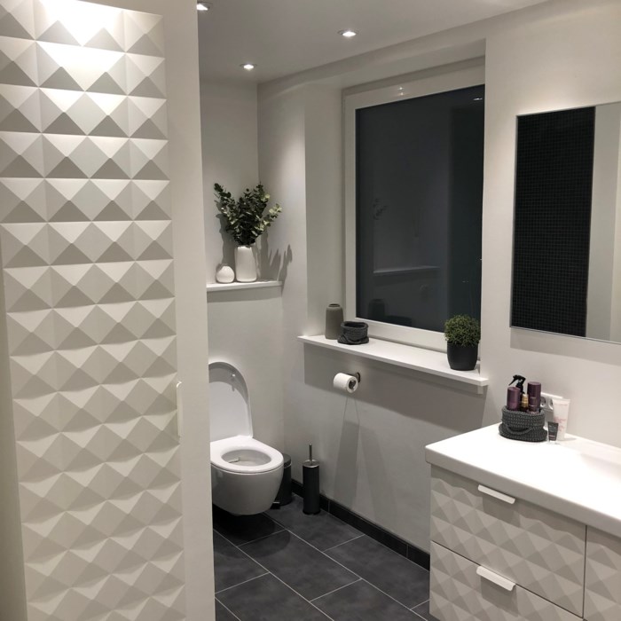

erikkesvaert skrev den 26-02-2021
Flot -  kan du fortælle mere om Schlüter skiller.?
dertil det der design som pyramider på væg; hvad er det?
ev elmand skrev den 26-02-2021
schlyter skillers eller kantlister findes i byggemarkeder.
Danielorum skrev den 27-02-2021
Bibihest:
Det lyder som en god ide med 10 cm og 5 cm multiplade. Tror jeg har brugt det samme.
erikeksvaert:
Tak for din kommentar. Mener du Schlútter “skinner”? Jeg kender ikke til “skiller” som du nævner.
jeg har købt dem i Stark. Dem på Frederiksberg har et stort udvalg i butikken. De har et online magasin hvor du kan se alle deres varianter og farver. De har også nogle prøver man kan låne med hjem. Held og lykke med projektet :-)
