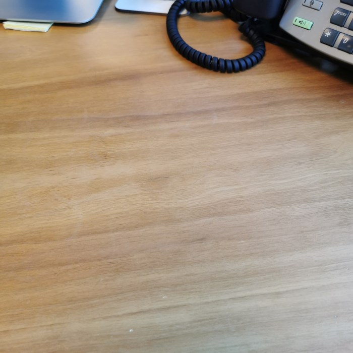

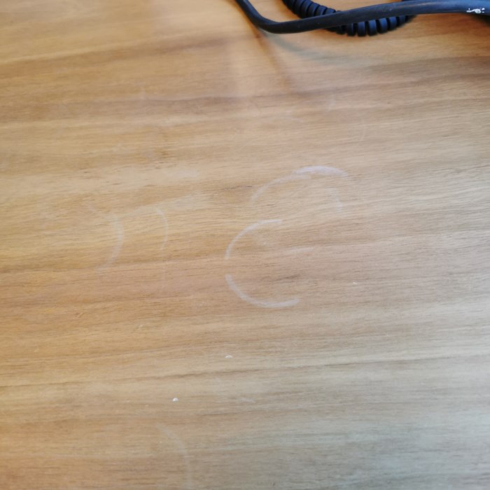

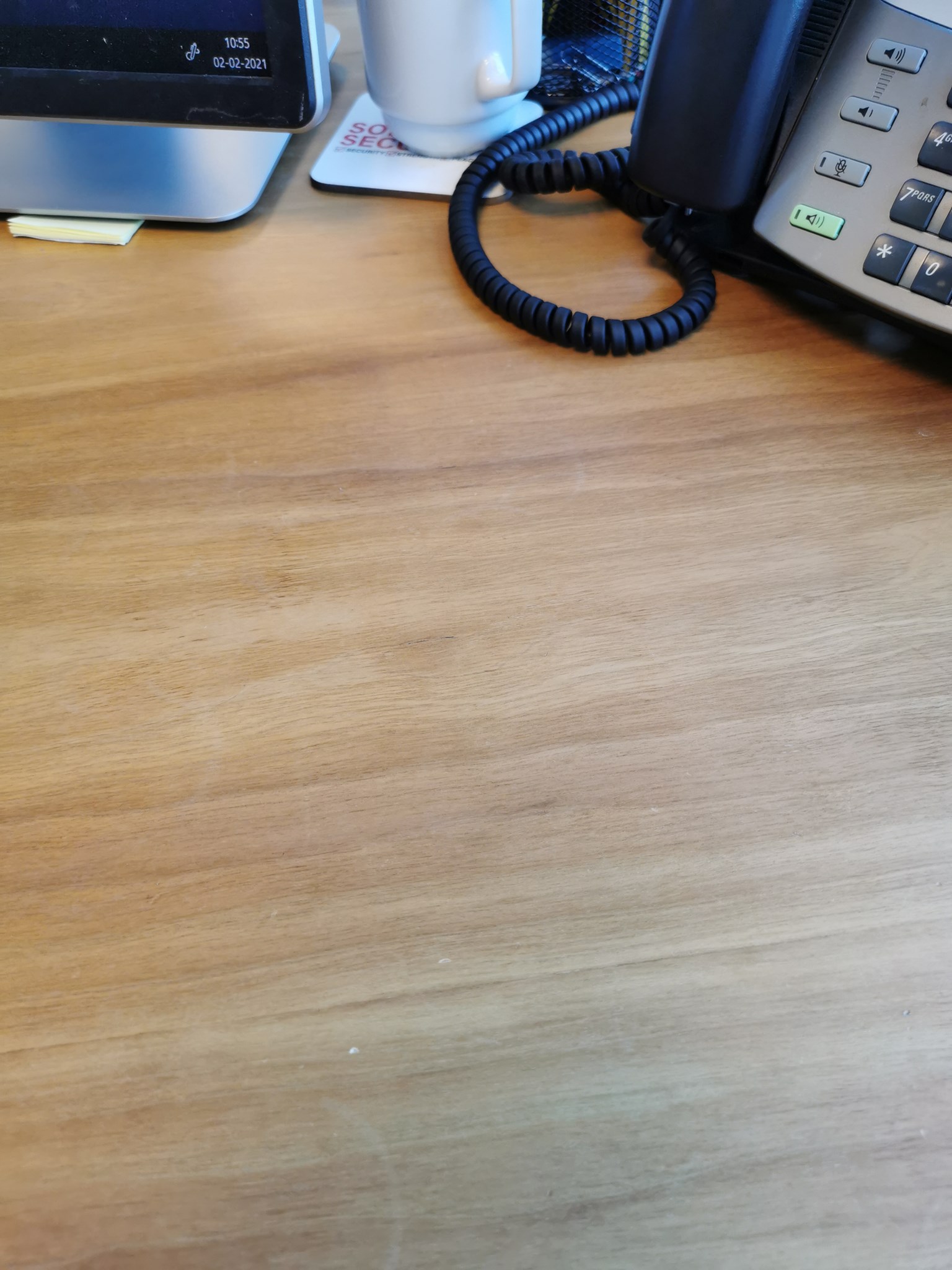

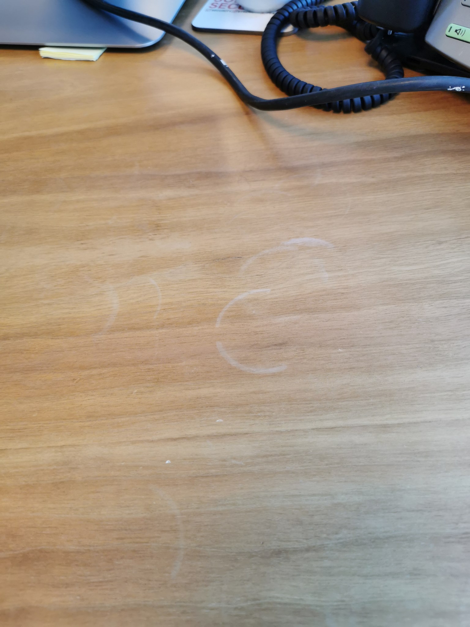

Jeg har flere gange anbefalet at bruge en varmepistol og så beskrevet, hvorledes man gør, men har aldrig vist, hvordan det fungerer.
Nu fik jeg så lige lejlighed til at bruge metoden igen, idet en kollega havde et skrivebord, som trængte til en ordentlig omgang.
Jeg var langt i processen inden jeg kom i tanke om, at jeg jo passende lige kunne filme det, så andre kunne få en ide om, hvorledes man gør, og ikke mindst se resultatet. Filmen starter med et billede af et område, hvor man kan se, hvordan det så ud inden jeg gik i gang, og herefter kører filmen mens jeg fjerner noget af det, og til slut er der så et stilbillede igen af samme område, hvor man kan se, hvordan det endte med at se ud.
Hvis ikke man har en varmepistol, kan tricket måske også laves med en hårtørrer, men det har jeg ikke nået at prøve endnu.
Fjerne fugtrande med varmepistol
Man skal virkelig holde øje undervejs, således at man ikke får brændt træet. Hvis først det får for meget varme, så går det virkelig stærkt.
Men syv-ni-tretten. Jeg har lavet tricket mange gange efterhånden, og jeg har ikke fået ødelagt noget endnu.

Rigtig fin demonstration, - og et imponerende godt resultat
