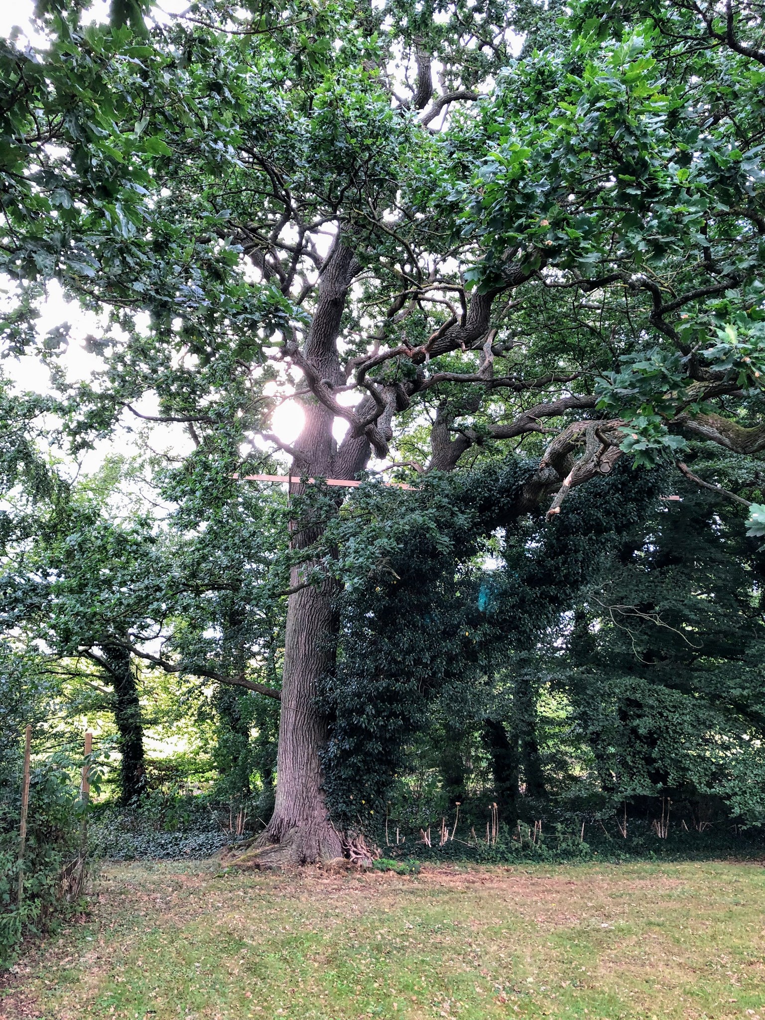

Jeg har længe gået og drømt om at bygge et hus i det store egetræ vi har i haven. Da jeg fik et ophold i en trætophytte i Norge i gave og så hvordan den var lavet, tænkte jeg at det kunne jeg vel også lave selv. Jeg begyndte at læse en masse på nettet og se YouTube videoer med folk der bygger trætophytter. Jeg fandt hurtigt ud af at der var en del der lavede trætophytter i USA men det var svært at finde noget i Europa. Jeg prøvede at kontakte nogle af de firmaer, der sælger f.eks. skruer til fastgørelse af trætophuse, med de spørgsmål jeg havde, men enten svarede de ikke eller også skabte svarene mere forvirring end klarhed. Det var først de jeg faldt over det tyske firma thetreehouse.shop at tingene begyndte at falde på plads. Dels er deres hjemmeside virkelig god med rigtigt meget brugbart information og forklaret på en måde så man kan forstå det og dels tilbyder de at gennemgå ens tegninger og checke om de ser fornuftige ud. Jeg sendte mine tegninger ned til dem og fik rigtigt gode input tilbage til hvordan jeg kunne gøre det bedre men også en forvisning om at jeg var på rette vej.
Nu er jeg så gået igang og er kommet et godt stykke men er langt fra færdig. Jeg har lært rigtigt meget og der er helt sikkert ting jeg ville havde gjort anderledes hvis jeg skulle starte forfra men det er OK. Planen er at først lave terrassen og så gå igang med at bygge selve huset på jorden og hejse det op i moduler med en kran. Nu må vi se, måske bliver planen lavet om.
Som forberedelse til projektet tog jeg et træklatringskursus og det har lært mig en masse om sikkerhed men min forestilling om at man kan hænge i en snor fra en gren og bygge et træhus, måtte jeg meget hurtigt opgive, så alt arbejde foregår fra stillads og stiger.

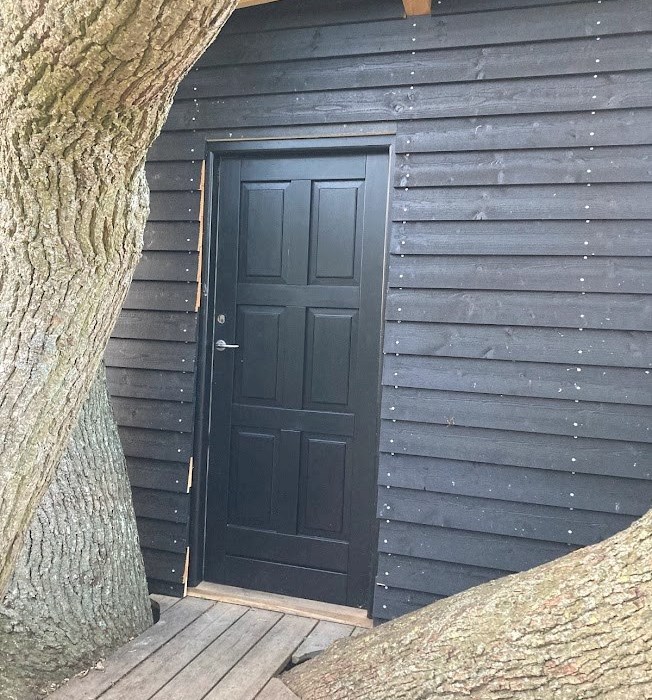

Update 31-05-2022: Huset er nu beklædt udvendig og taget er lagt på. Vinduerne er sat i og den indvendige loftbeklædning er sat op.
Update 30-10-2022: Der er lagt gulv, isoleret, sat vægbeklædning op, sat dør i og monteret el og dermed er huset færdigt. Det tog så også kun 2 år, men det har været rigtigt sjovt og udfordrende at lave og jeg har lært utroligt meget.

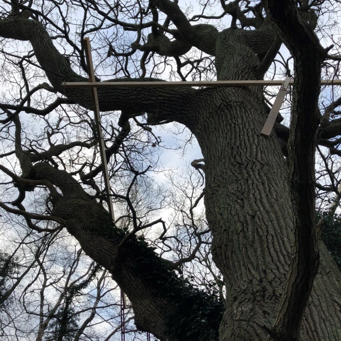

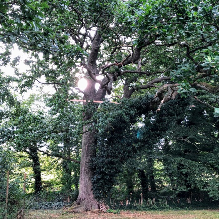

Det første jeg gjorde var at sætte nogle tynde regler op for at få en fornemmelse af hvor platformen kunne sidde. Det var en stor hjælp, at stå på jorden og overskue hvor den kunne være i forhold til grene og hvor meget plads det så ville give, var umuligt.
Et hus i et træ
Det viste sig at de var et godt sted at bygge platformen ca 6 meter oppe

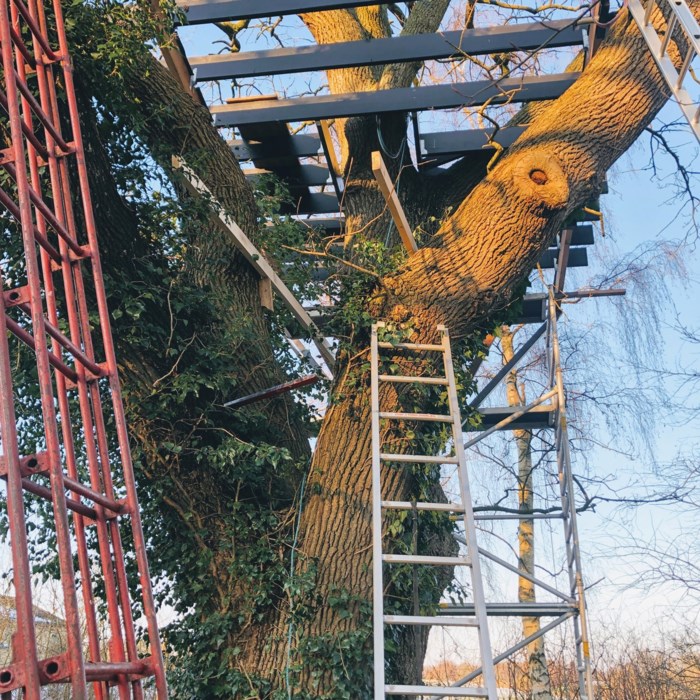

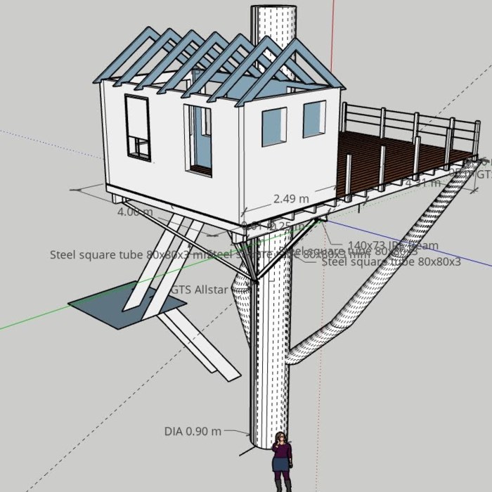

Selve huset skal hænge på den ene side af træet og for at supportere det har jeg lavet en konstruktion med nogle skråstivere som går ind på stammen.

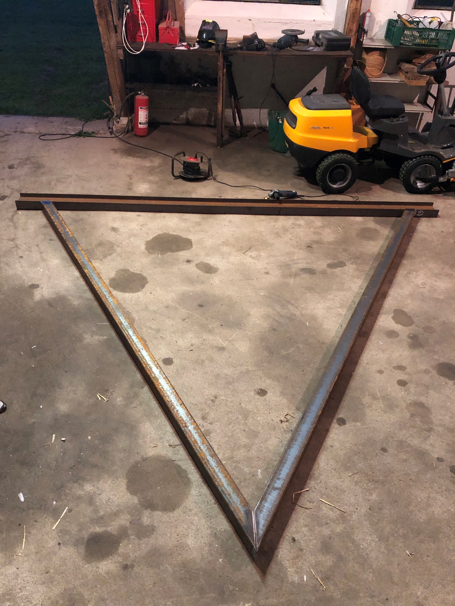

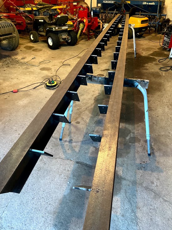

Nu kunne jeg begynde at fabrikere rammen der skal skrues på stammen. Jeg valgte at lave det i jern da det dels er stærkt og dels nemmere at lave nogle samlinger der er stærke og ikke forgår i vind og vejr.

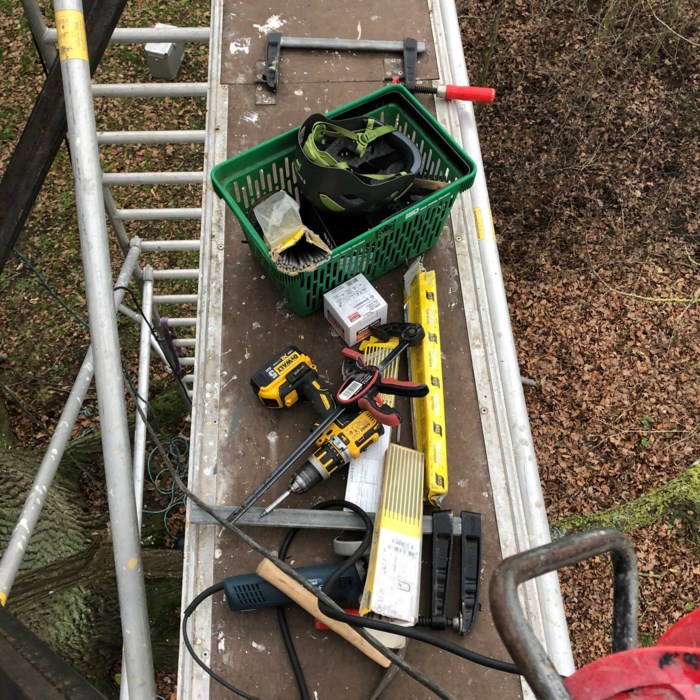

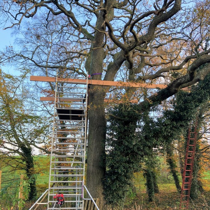

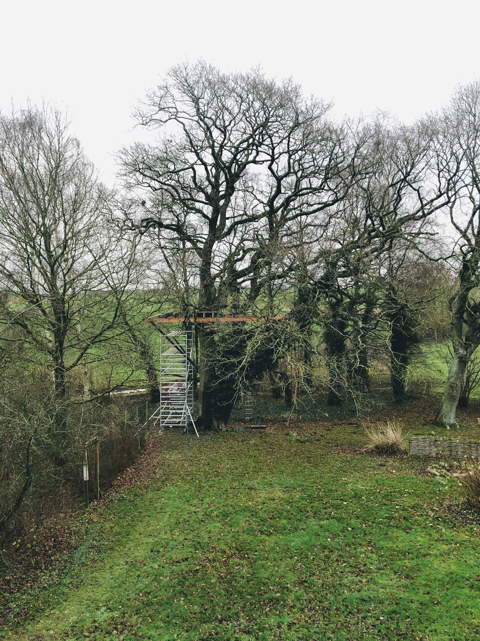

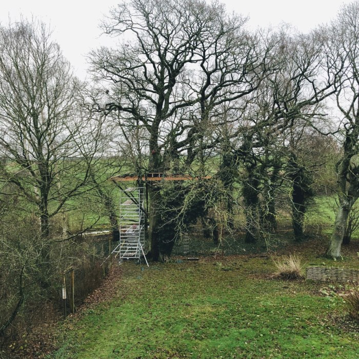

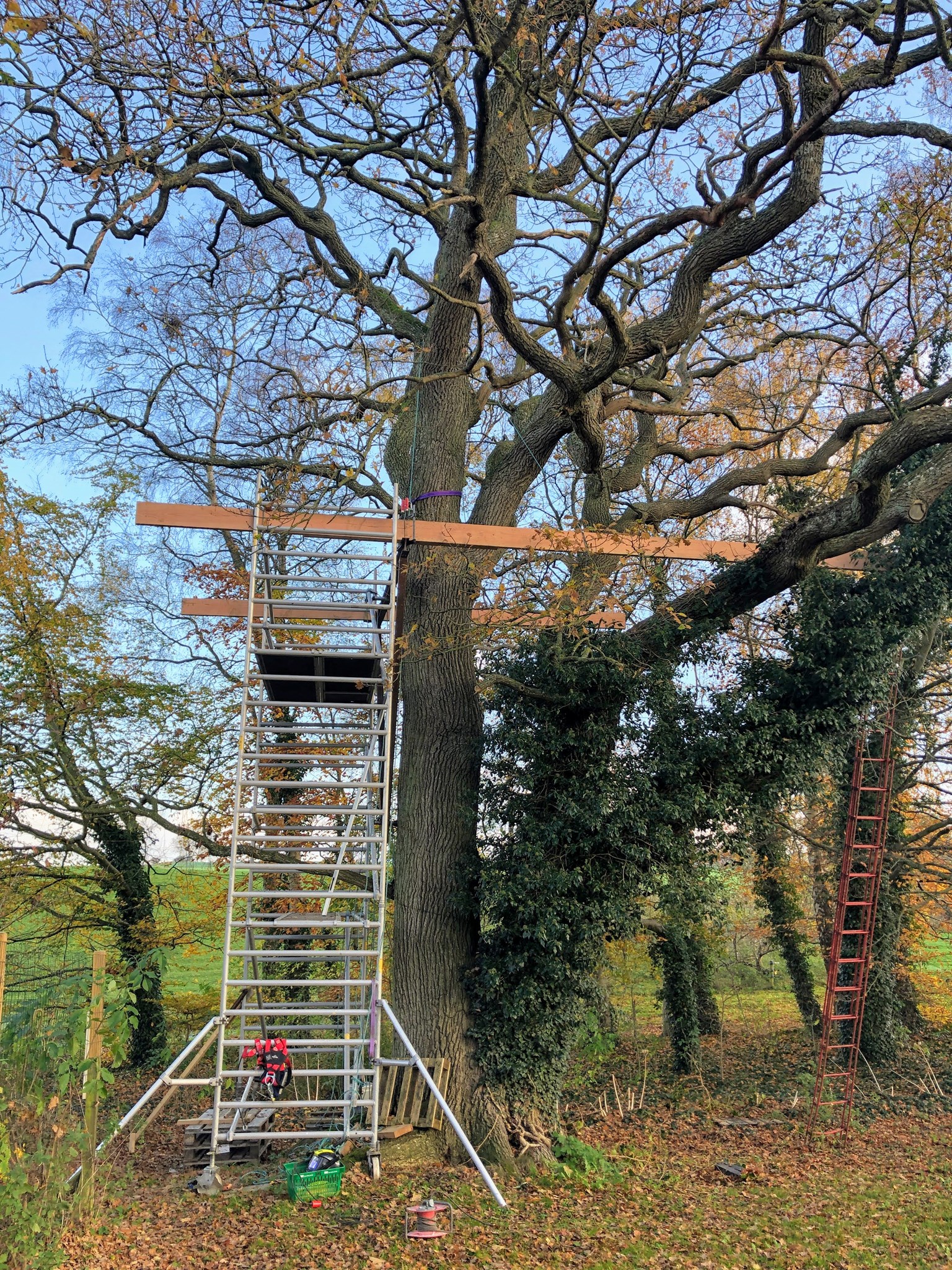

Jeg indså meget hurtigt at jeg var nød til at have et stillads for at kunne lave et så stort projekt.

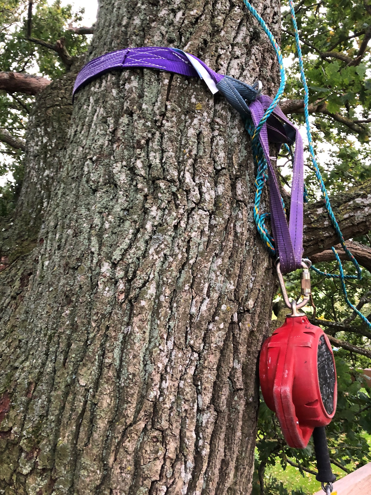

Et hus i et træ

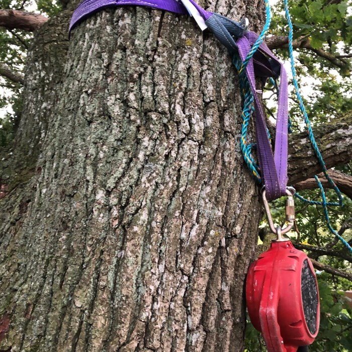

Jeg investerede også i en faldsikring, 6 meter er faktisk ret langt af falde hvis uheldet skulle være ude.

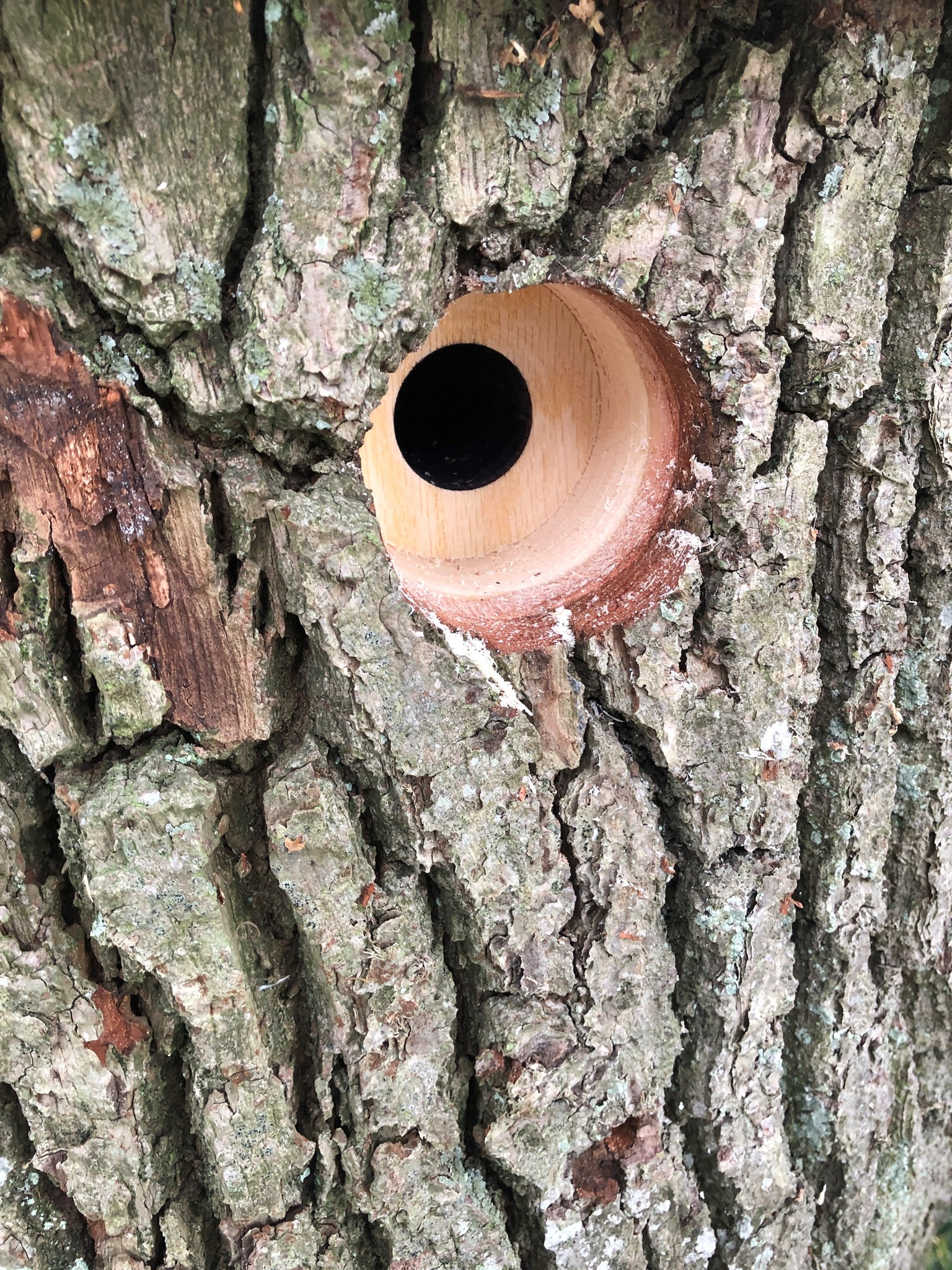

Det første hul til ankerbolten der skal bære rammen blev boret
Et hus i et træ

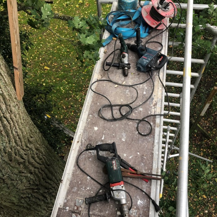

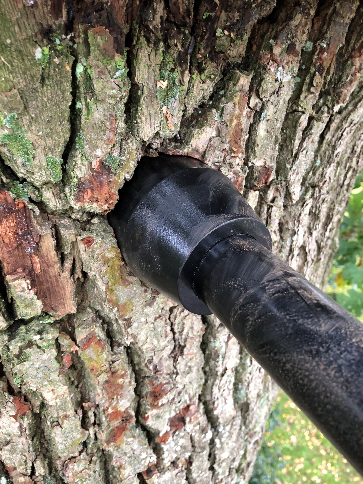

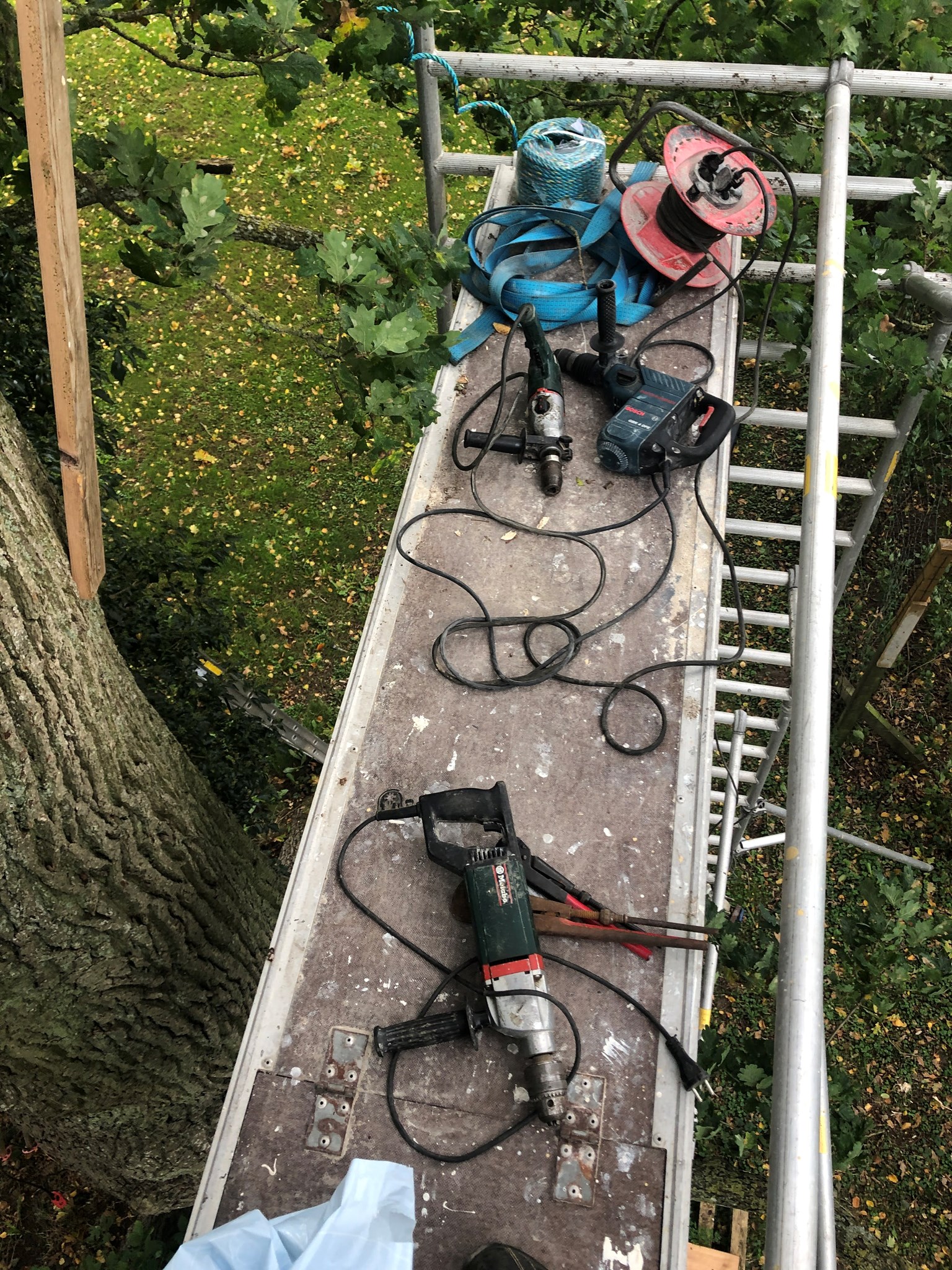

Jeg var blevet advaret om at der skulle bruges en meget kraftig boremaskine så jeg havde lånt lidt af hvert af venner og bekendte plus hvad jeg selv havde men der var ikke noget af dem der var kraftige nok til at drive en 35 mm sneglebor 18 cm ind i frisk egetræ. Heldigvis kunne jeg låne en Metabo maskine, som godt nok kun er på 750W men den er meget lavt gearet og den kunne lige akkurat klare det.
Et hus i et træ
Den førte ankerbolt er skruet i.

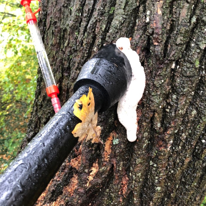

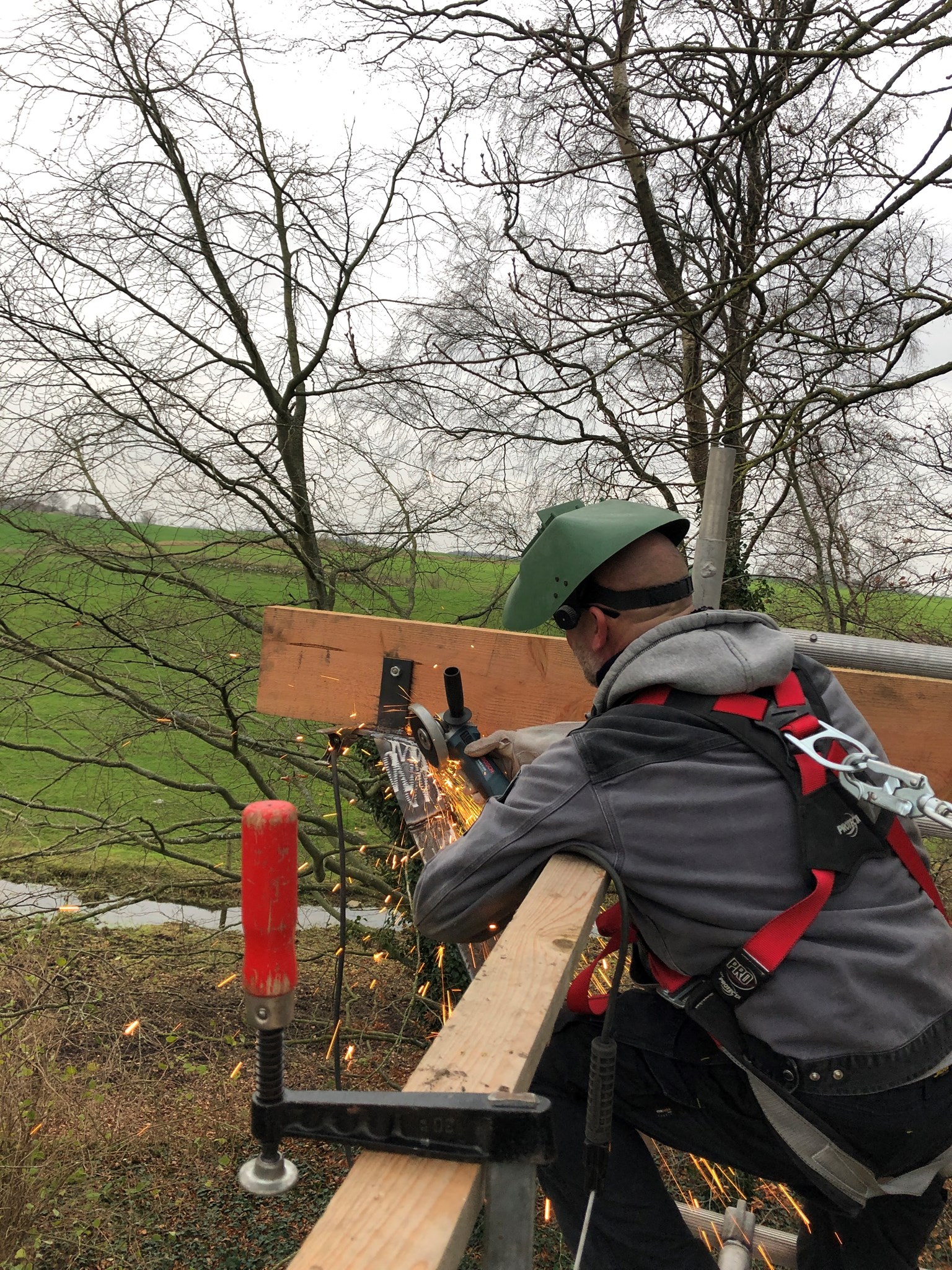

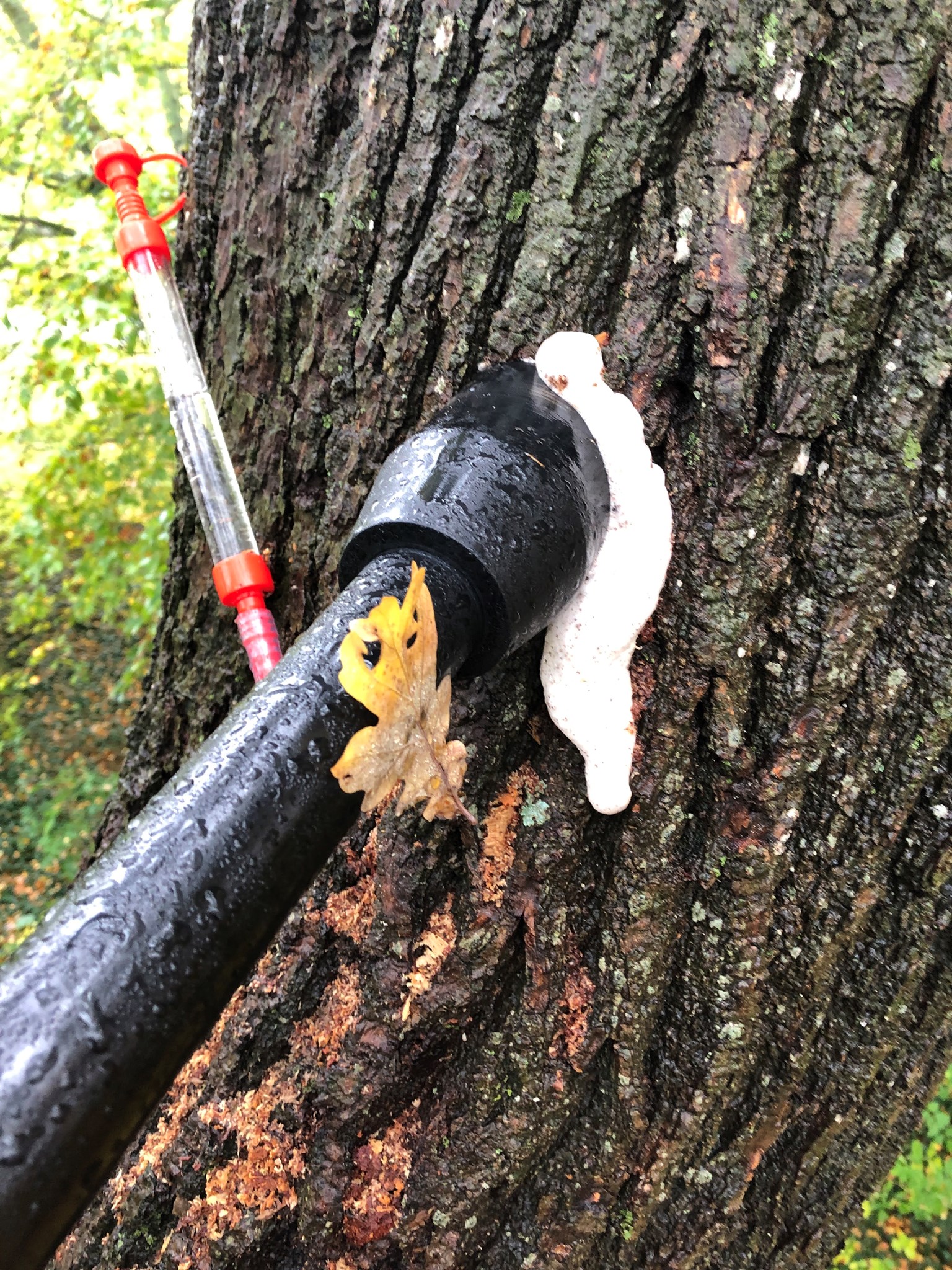

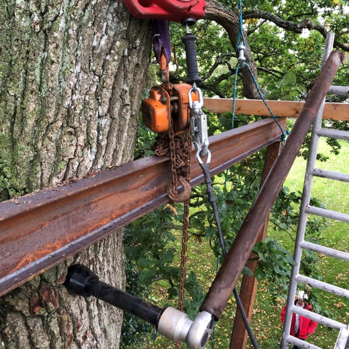

Rammen er hejst op og ankerbolten er ved t blive skruet i. Skraldenøglen er en 1" med ca 1 meter rør på. Jeg vejer 90 kg og det var kun lige akkurat at jeg kunne skrue den helt ind
Et hus i et træ

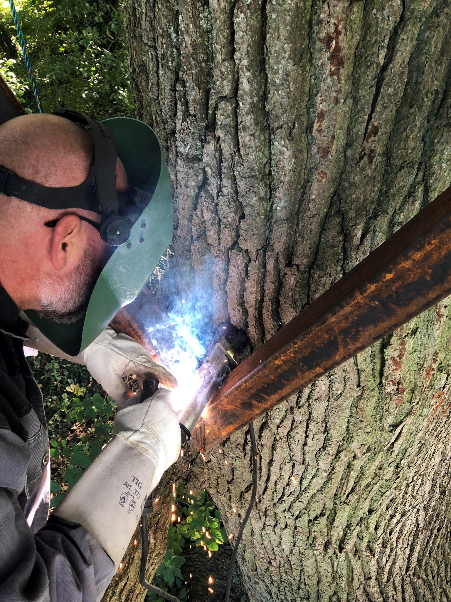

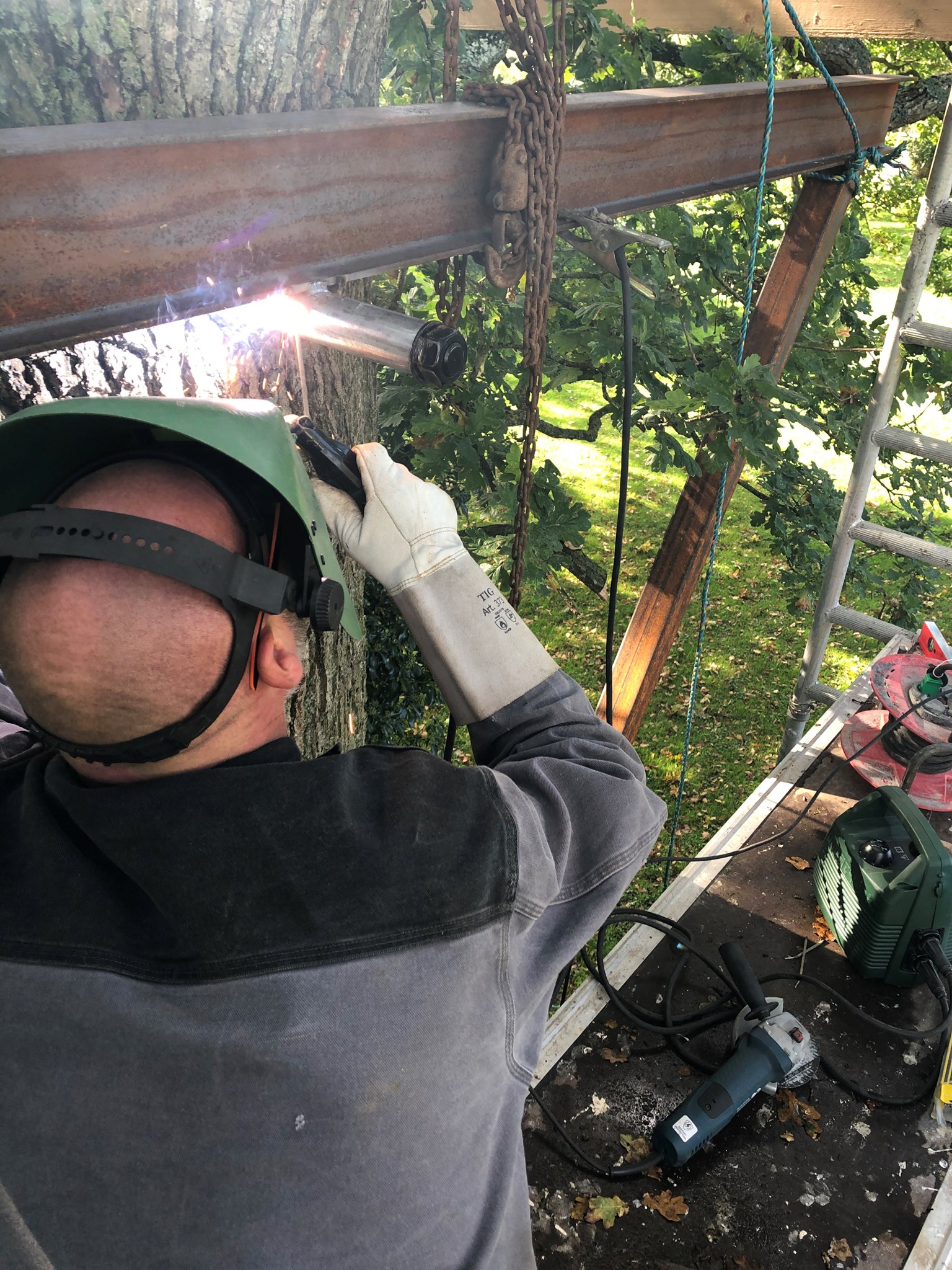

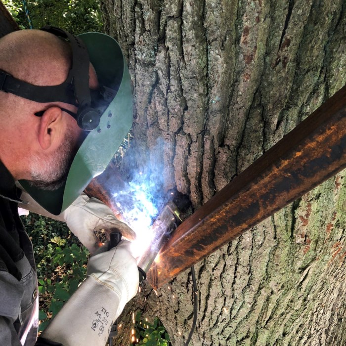

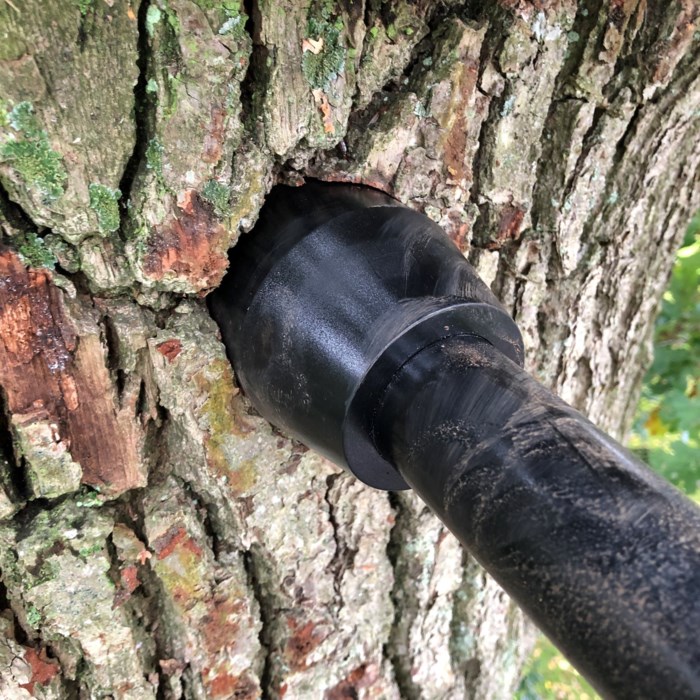

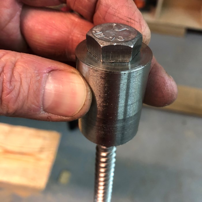

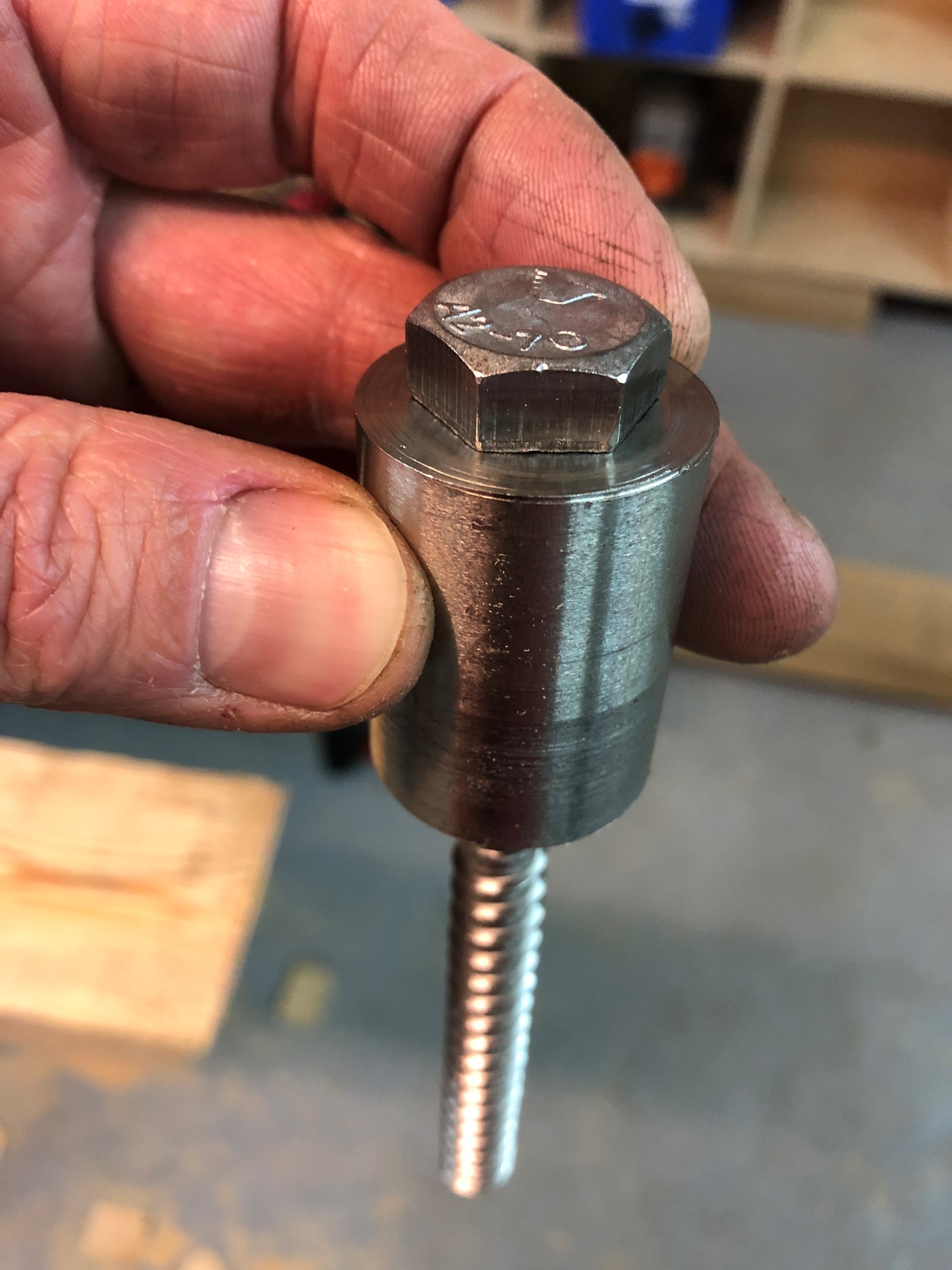

Man kan ikke svejse på selve ankerbolten så jeg satte et rør ud over ankerboltens glatte del og svejsede rammen på så den sidder fast i toppen
Et hus i et træ
Og gjorde det samme i bunden
Et hus i et træ

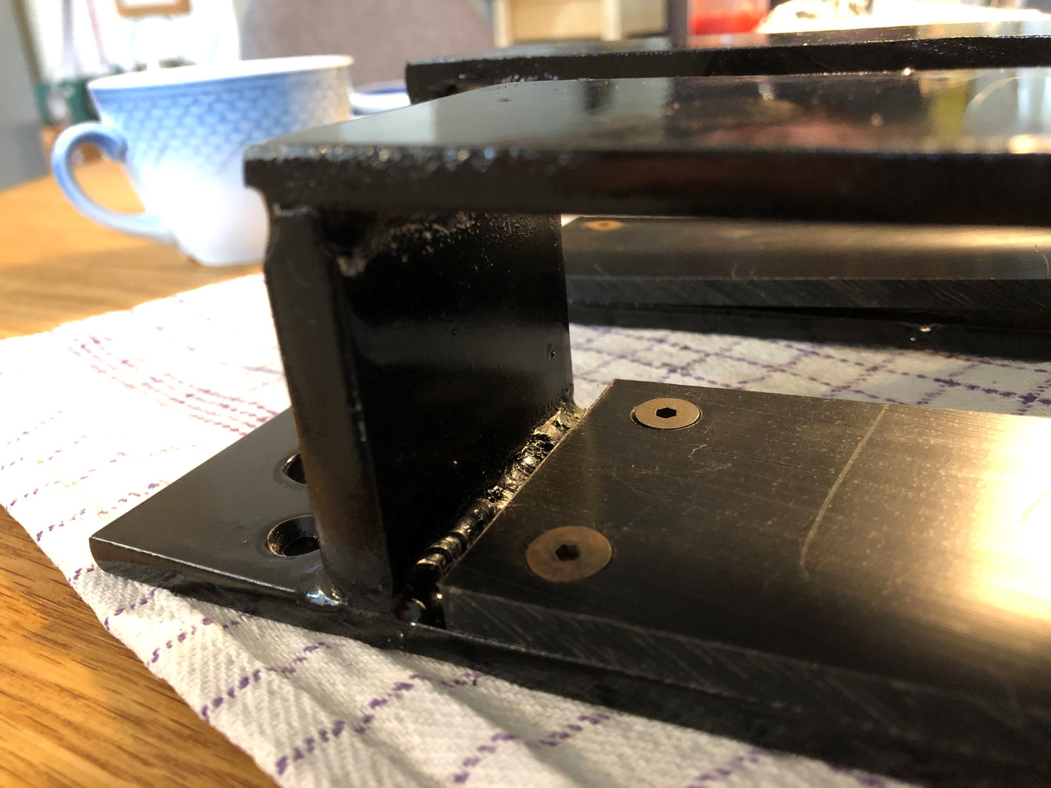

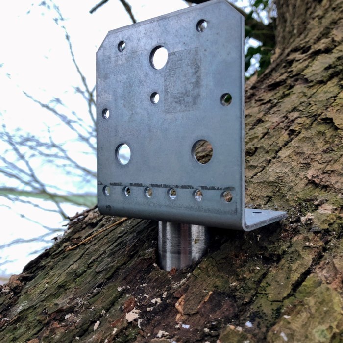

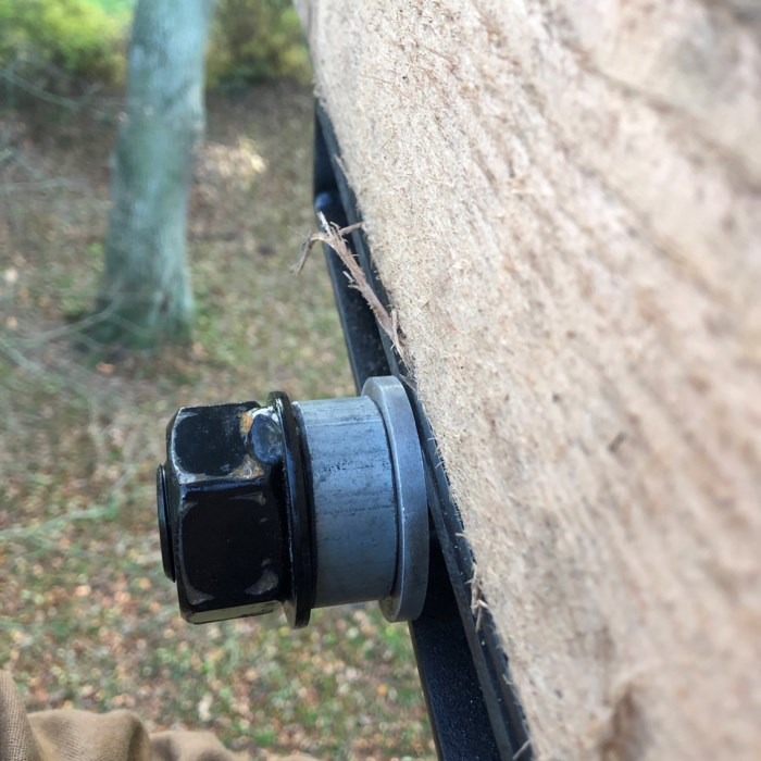

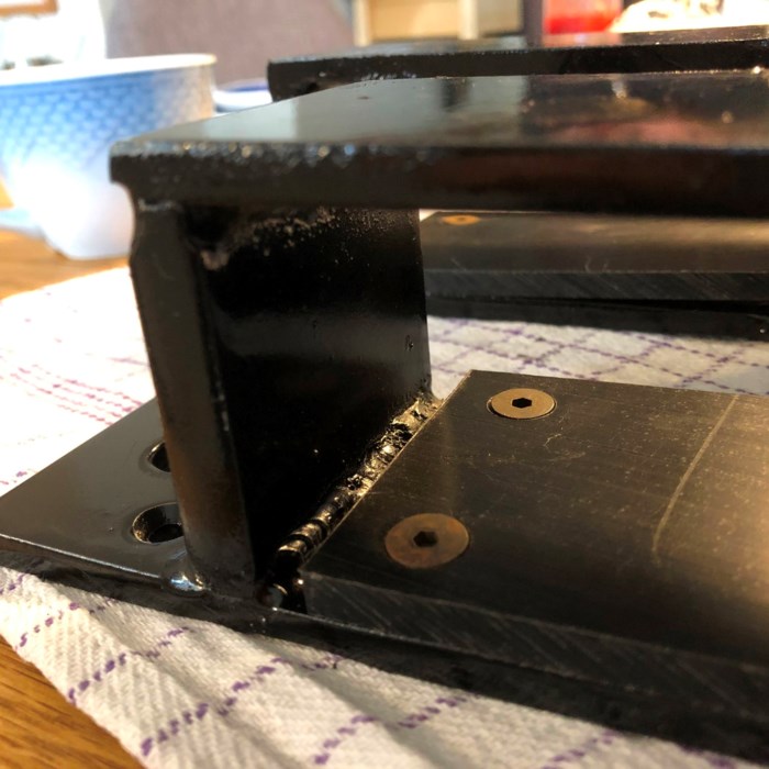

En platform til et trætophus må kun sidde fast ét sted, de andre steder hvor platformen bliver understøttet skal den kunne bevæge sig f.eks. når vinden blæser og understøtningen giver sig. Derfor konstruerede jeg nogle glidebøsninger hvor ankerboltene kan køre i.
Et hus i et træ
På den fladed der presser ned på ankerbolten har jeg monteret UHMWP plastik som giver en meget lav friktion så det nemt kan bevæge sig og som forhåbentlig også forhindre at beslagene knirker.
Et hus i et træ
For at kunne sætte de andre ankerbolte i samme plan som den første brugte jeg et slangevatterpas. Når jeg skruer ankerboltene i giver jeg dem en god klat PU lim, det smører under iskruningen og tætner efterfølgende så der ikke kommer vand ind i hullet.
Et hus i et træ

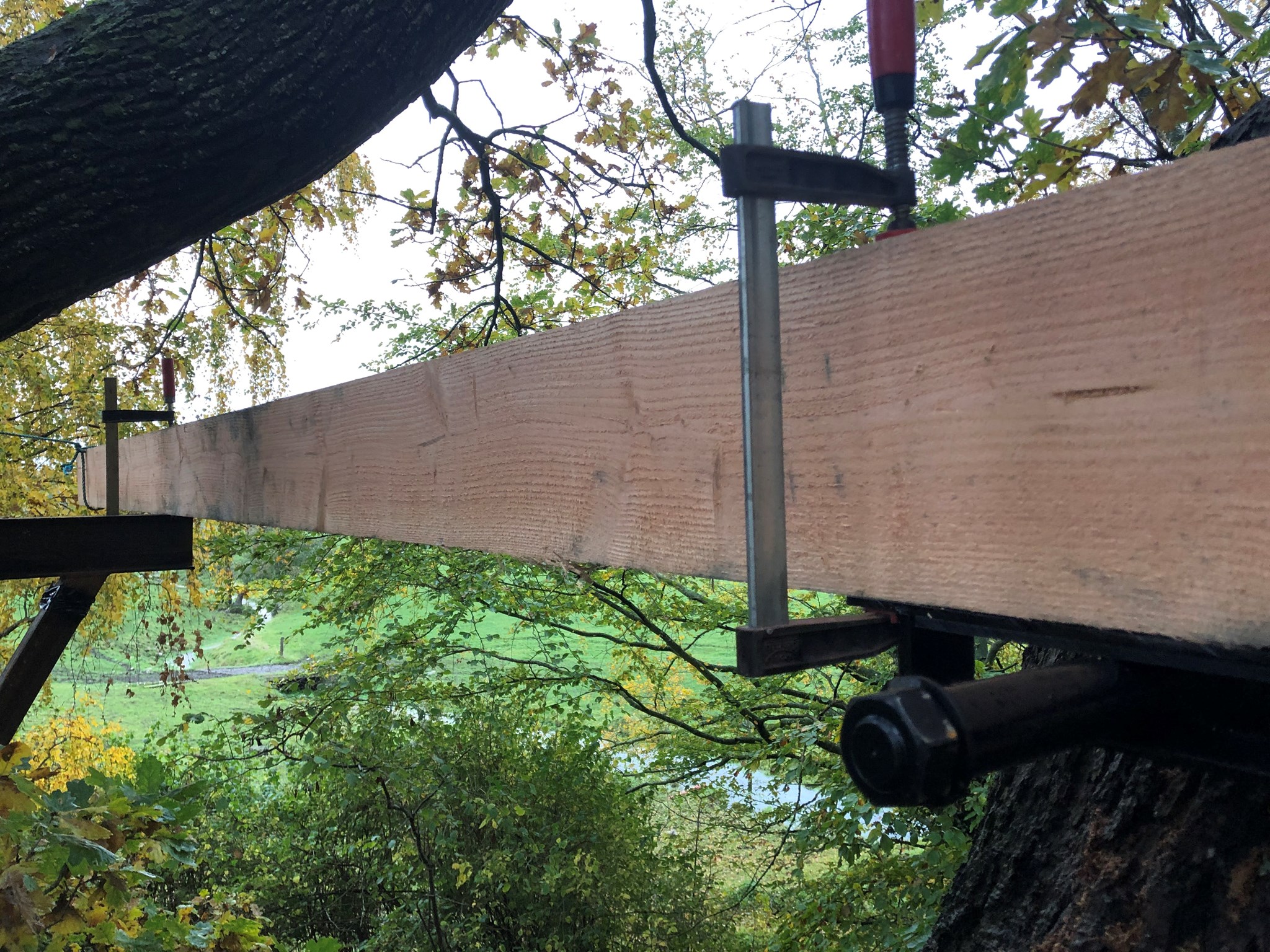

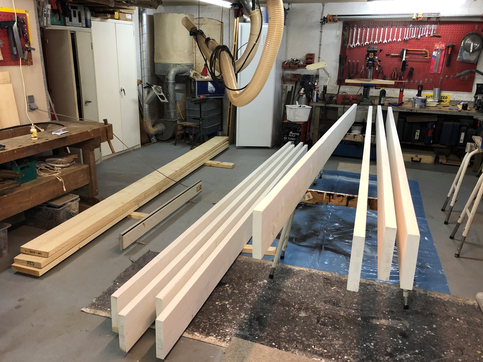

Så kom den førte bjælke op at ligge. Bjælkerne er af Douglas og skåret på et lokalt savværk.
Et hus i et træ
Glidebeslaget er monteret med et afstandstykke og en stor spændeskive så den stadig kan bevæge sig men ikke rykke til siderne
Et hus i et træ
Nu med to bjælker

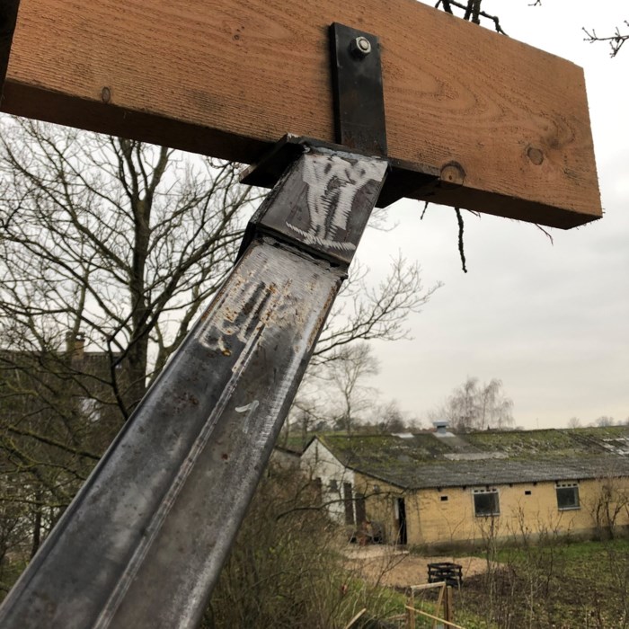

Et hus i et træ

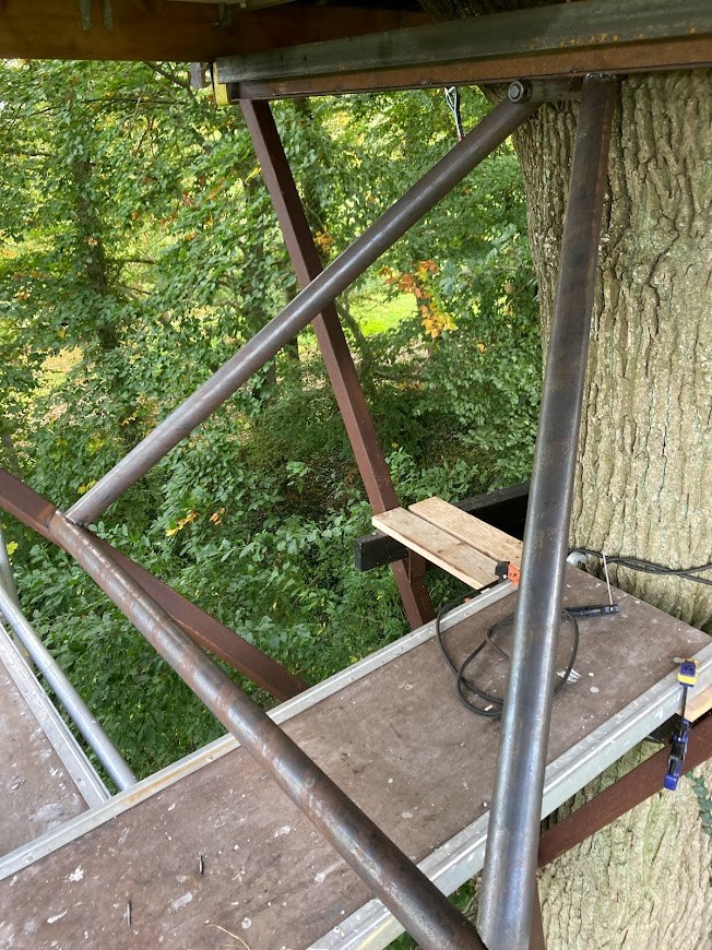

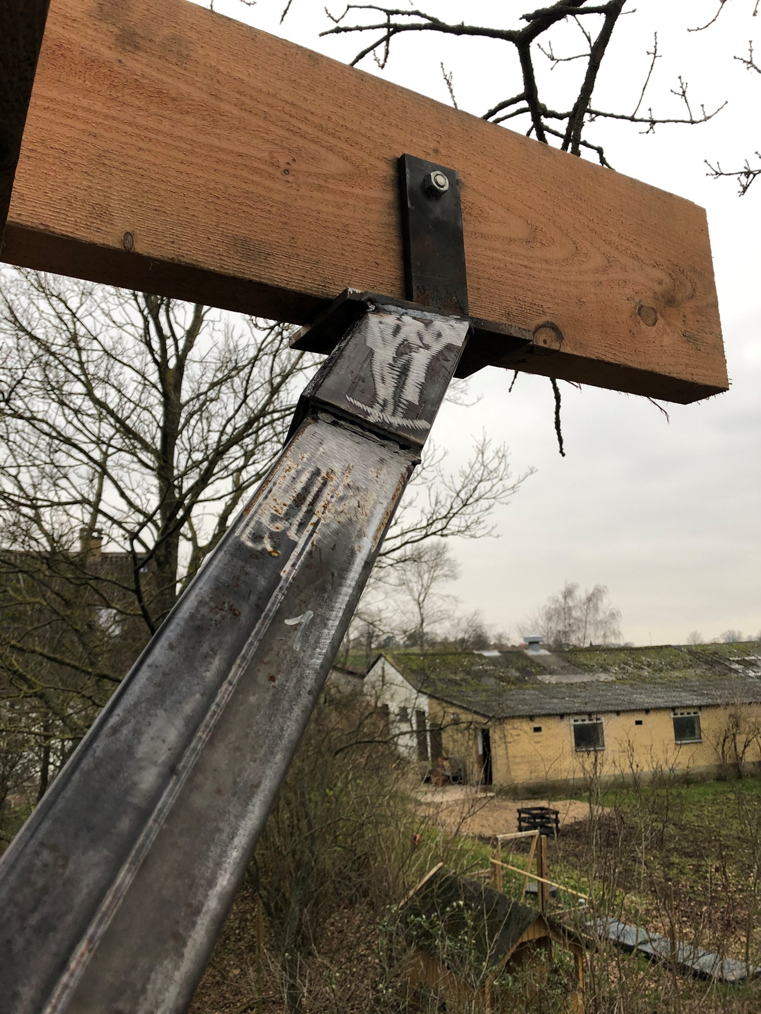

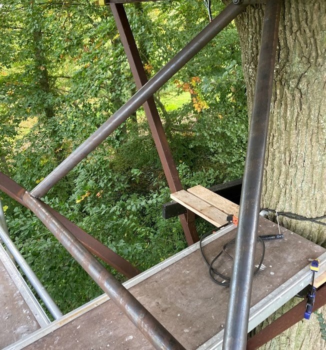

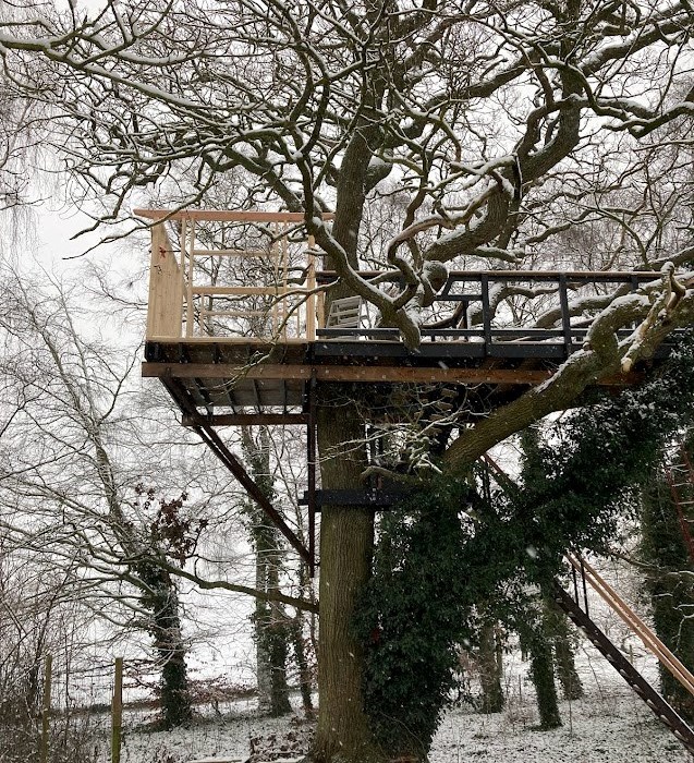

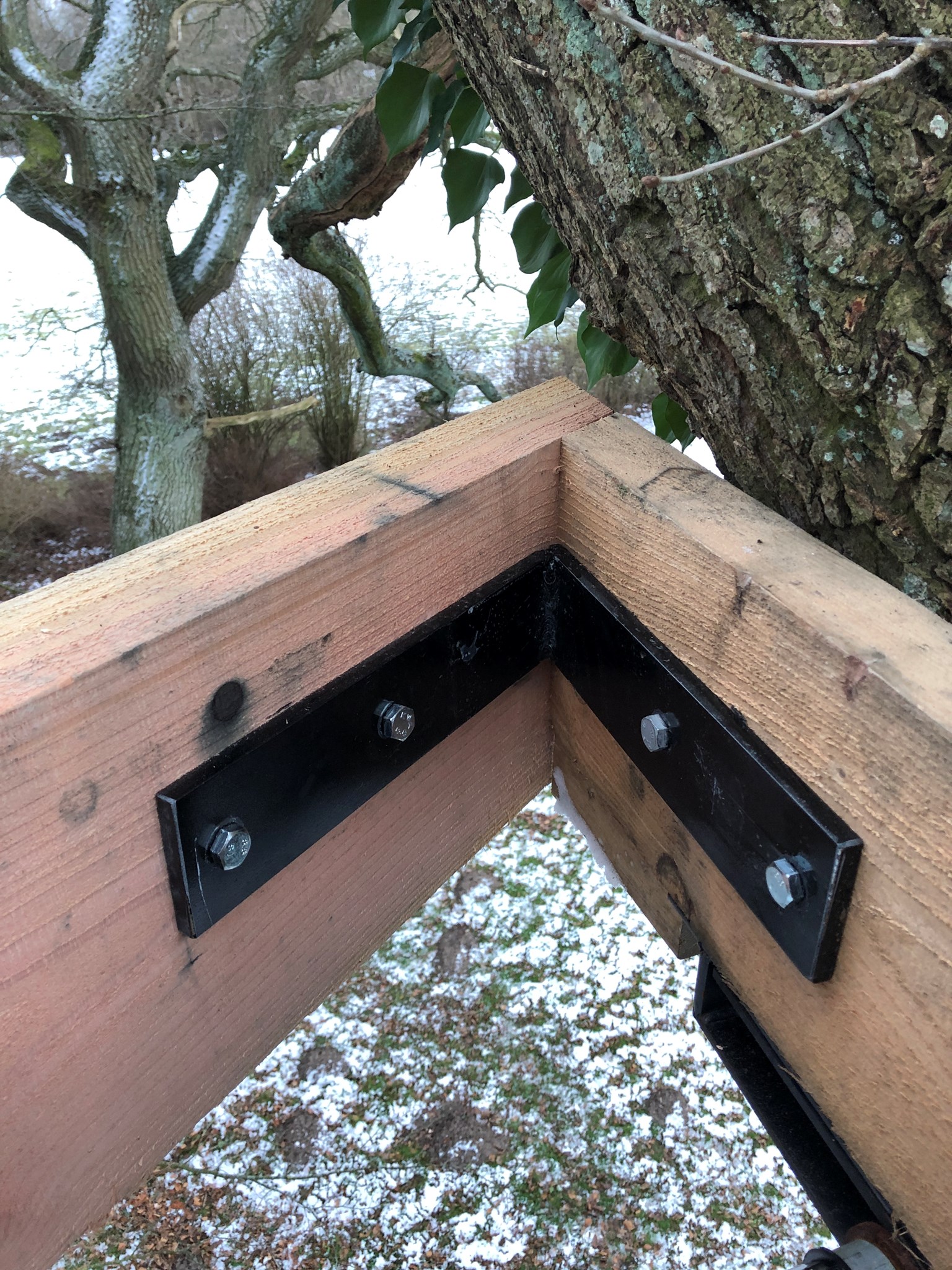

Så er det blevet tid til at montere skråstiverne på den side hvor huset skal sidde
Et hus i et træ
Selv med et stillads er det besværligt at nå ud i hjørnerne.
Et hus i et træ
Den færdige skråstiver
Et hus i et træ

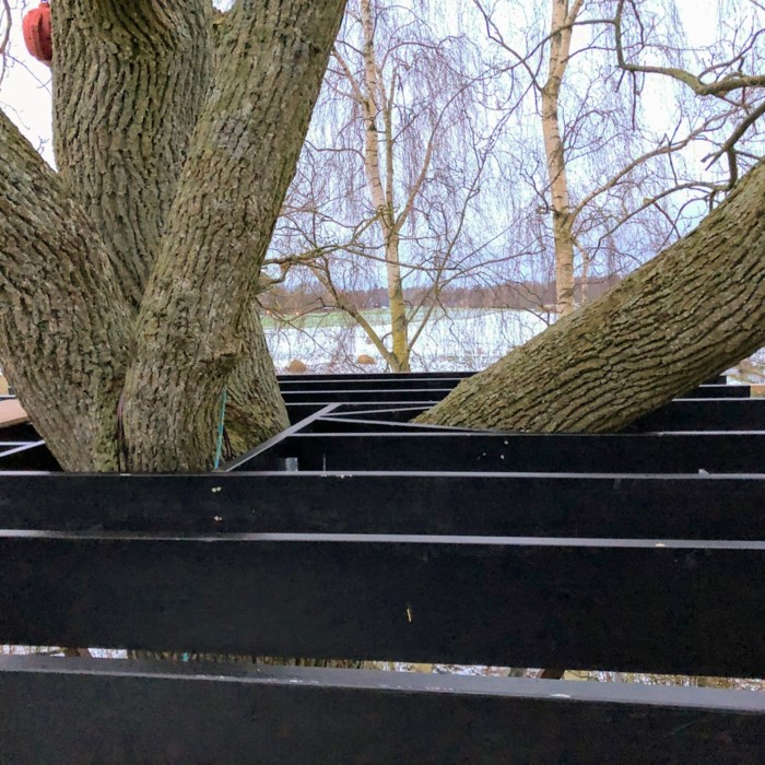

Et hus i et træ

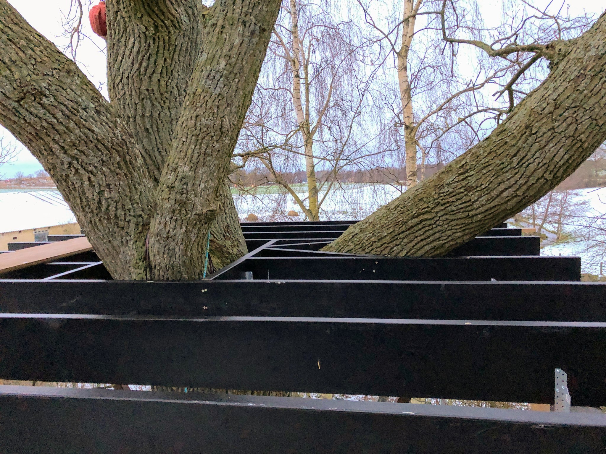

Rundt om træets stamme laver jeg en udveksling

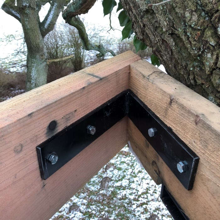

Den strå bjælke til understøtning af platformen bliver monteret med et jernbeslag

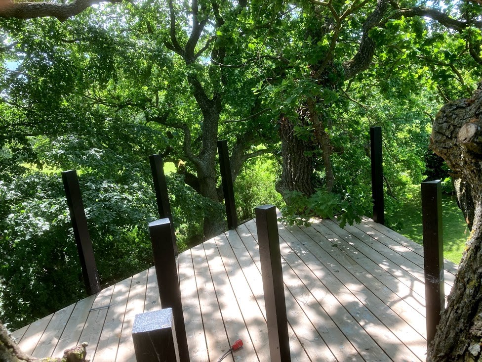

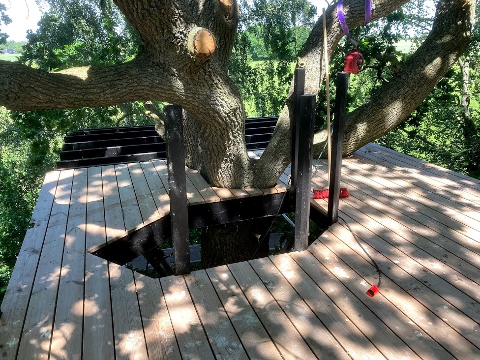

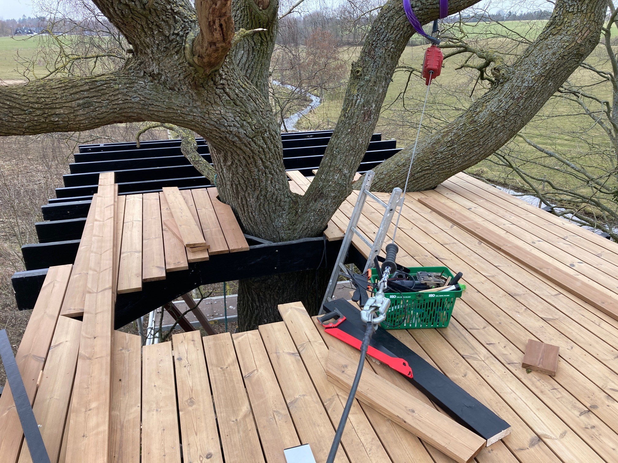

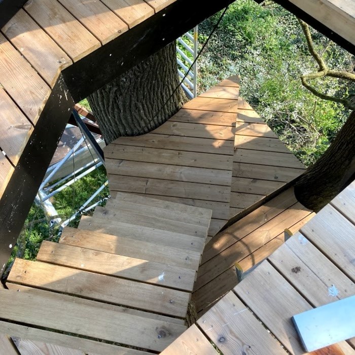

Brædderne til teressen er ved at være lagt. Jeg har valt Termowood brædder og er meget positivt overrasket over hvor lige de er.

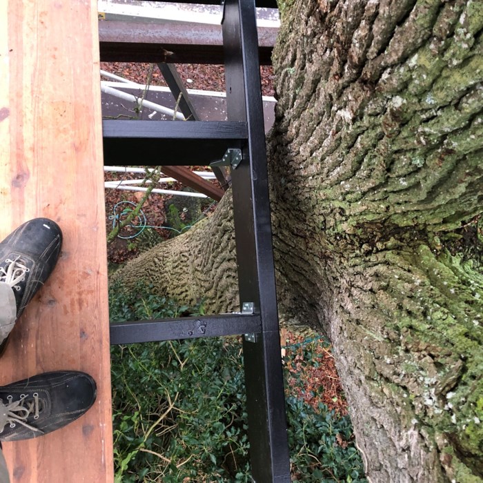

Et hus i et træ

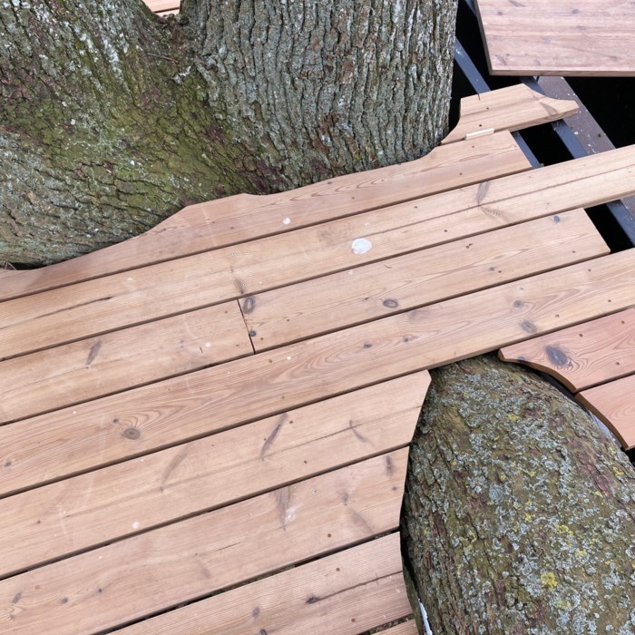

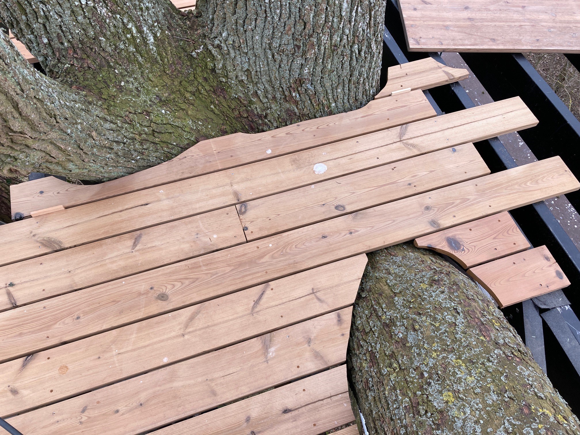

Rundt om stammen og grenene skærer jeg ud så det følger træet men der stadig er plads til at træet kan bevæge sig og vokse
Et hus i et træ
Brædderne bliver lagt på med overlængde og så bliver de skåret til med dyksaven når de ligger der alle sammen

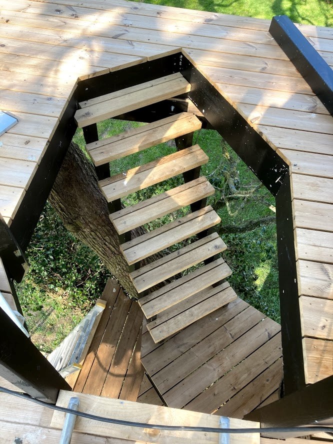

Plateauet er blevet færdigt og kanterne langs trappehullet er skåret til
Et hus i et træ
Trappen er blevet monteret og der er kommet trin af egetræ på.

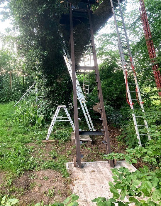

Et hus i et træ

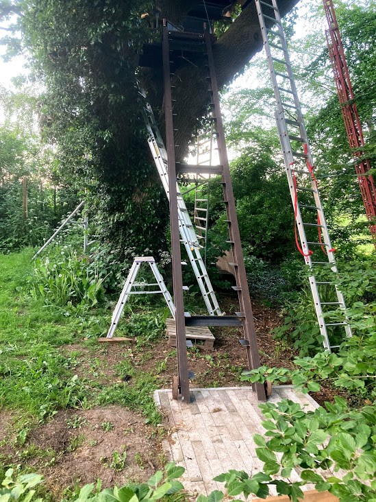

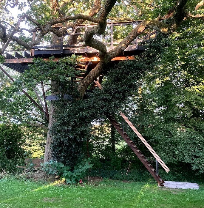

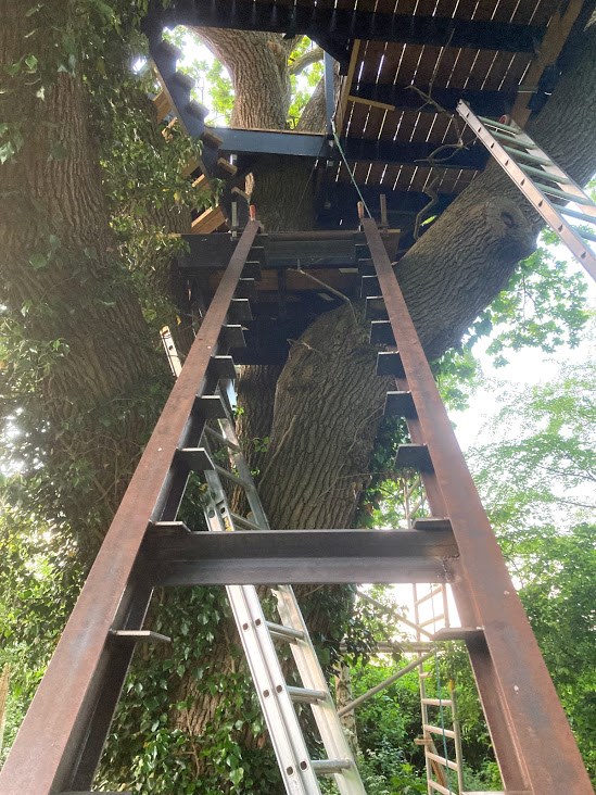

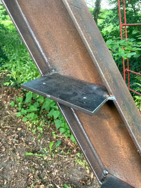

Vangerne til trappen er ved at blive svejst
Et hus i et træ
Så er vangerne på plads og svejst sammen på stedet, ellers kunne jeg ikke flytte dem
Et hus i et træ

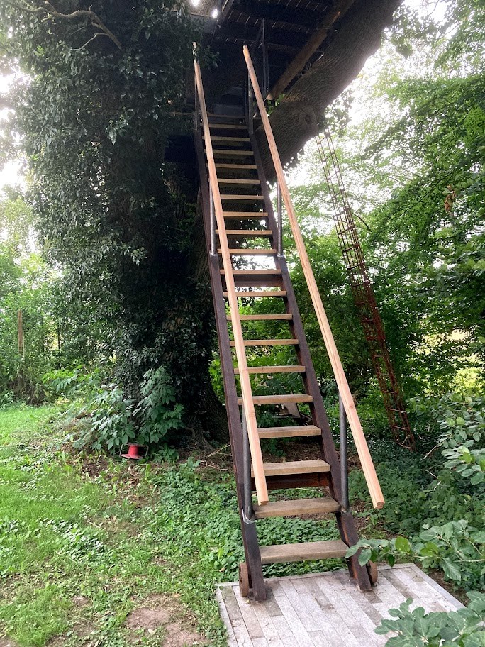

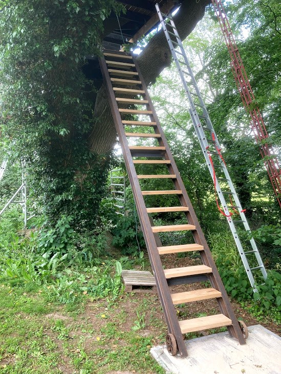

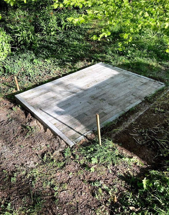

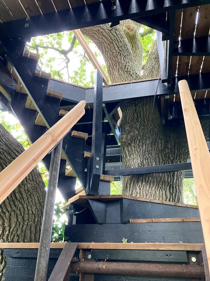

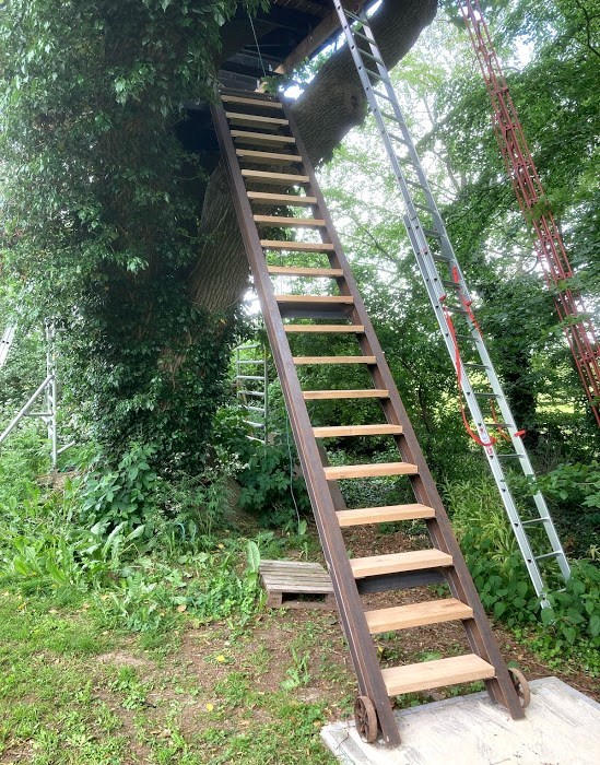

Jeg lavede en lille flisebelagt platform som trappen kan lande på

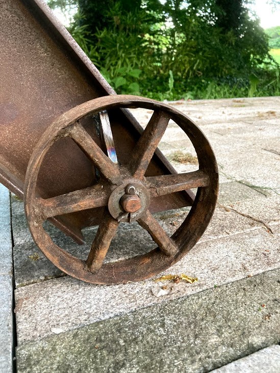

Et hus i et træ

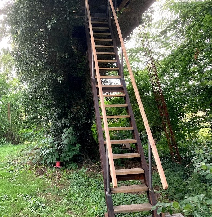

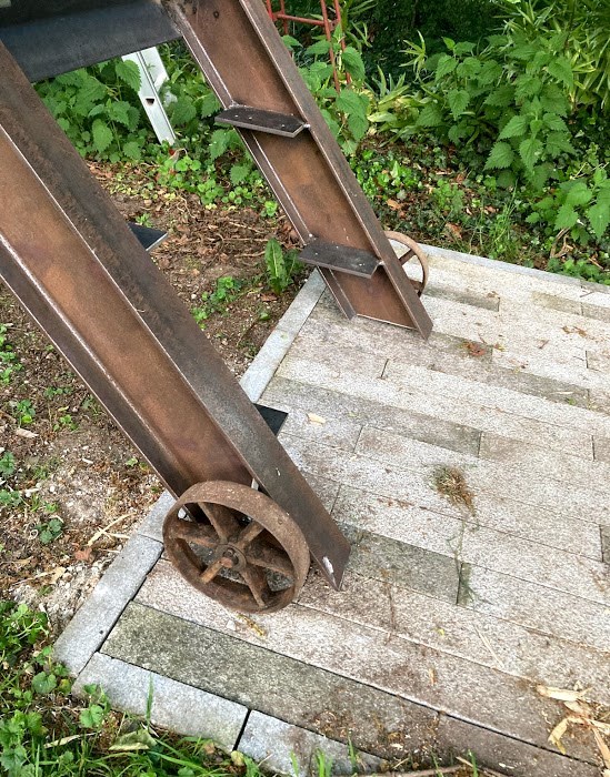

Trappen kører på hjul så den kan bevæge sig når vinden blæser og træet bevæger sig
Et hus i et træ
Vangerne er af HEB 140, da jeg havde nogle stænger af det liggende
Et hus i et træ
Hjulet er fra en gammel sækkevogn
Et hus i et træ
Trinnene ligger på et stykke fladjern
Et hus i et træ
Så er trappen færdig
Et hus i et træ

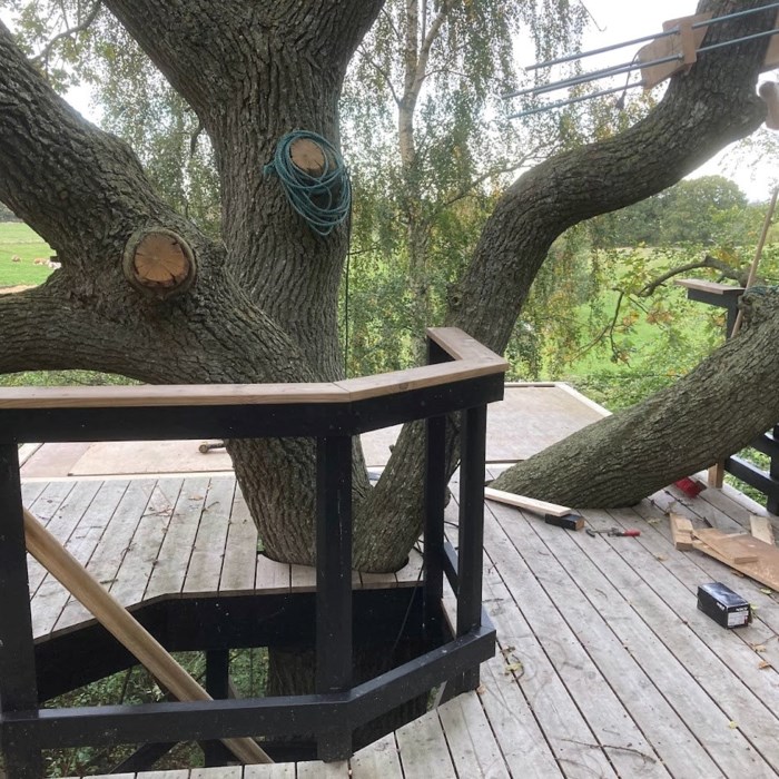

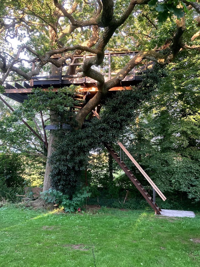

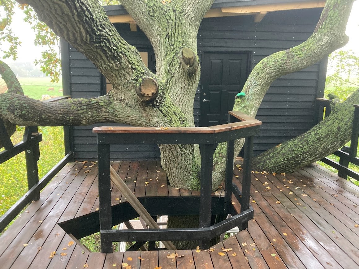

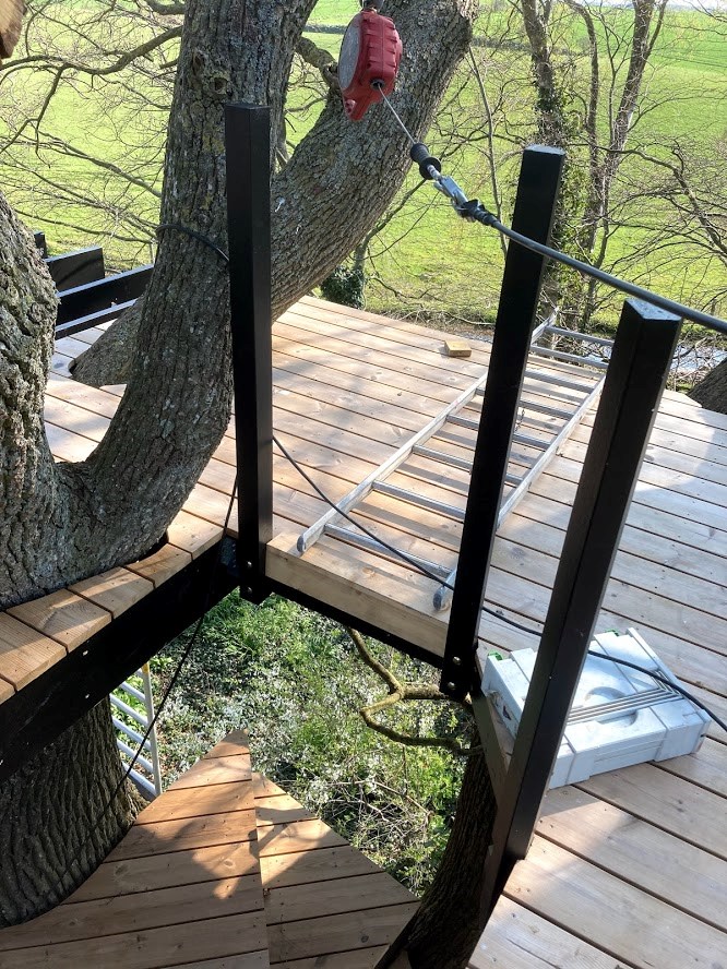

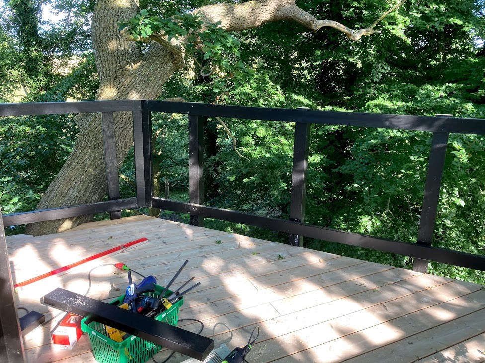

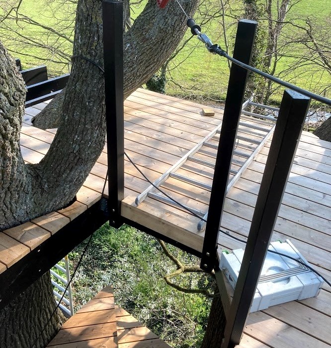

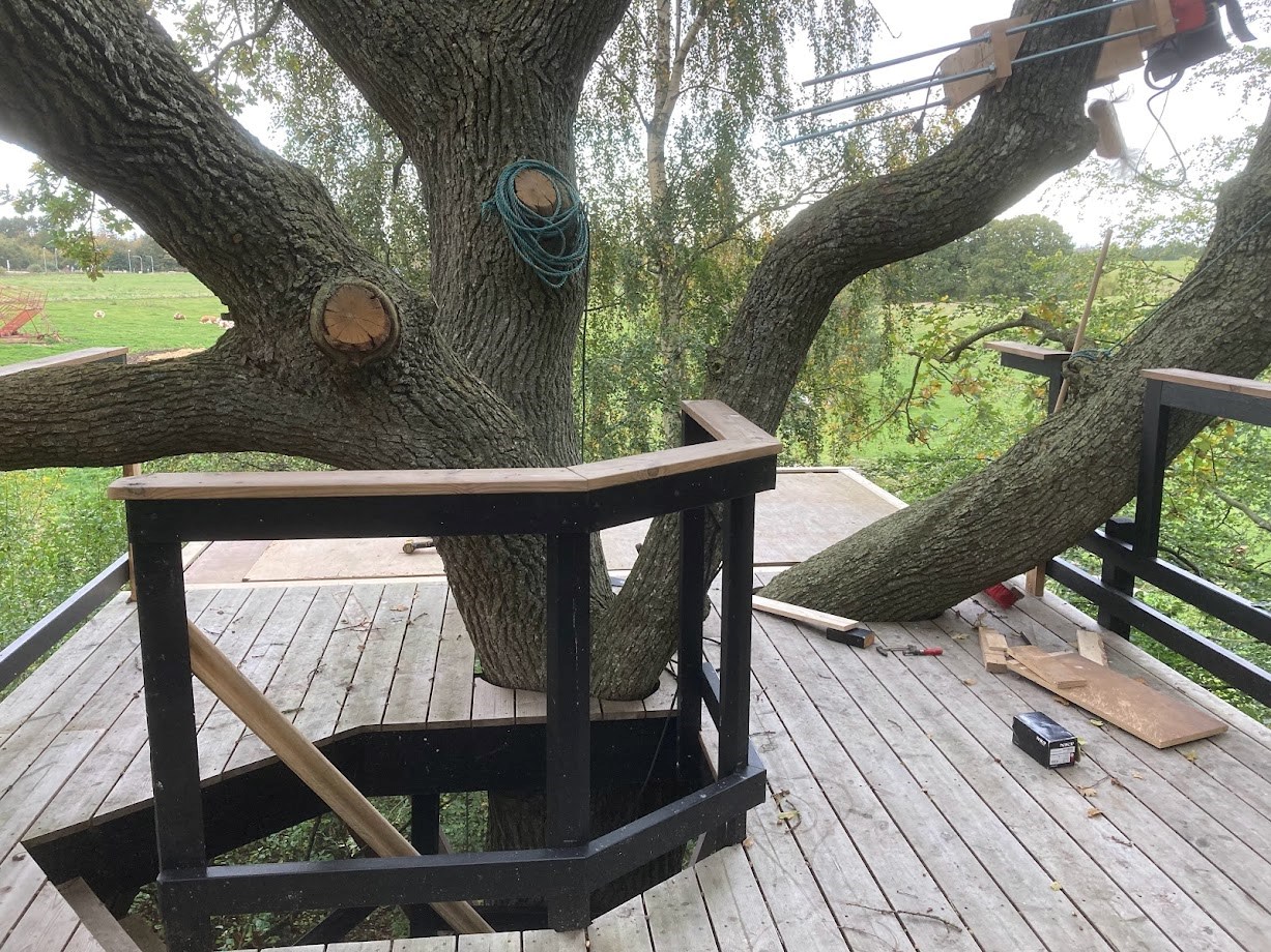

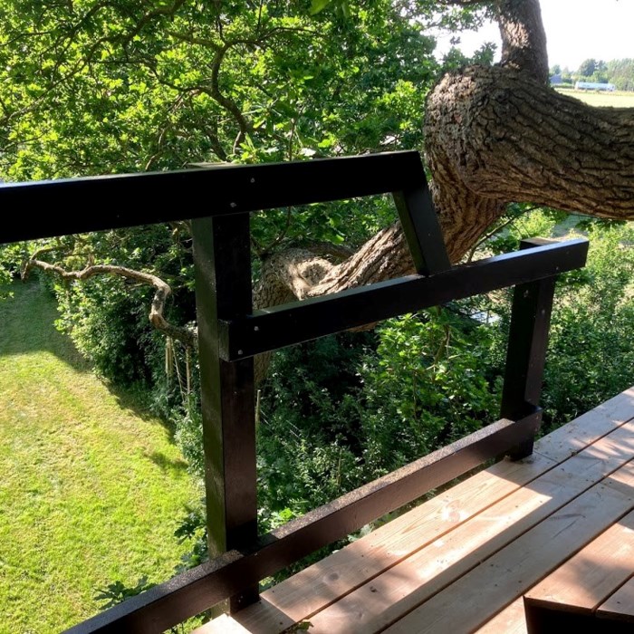

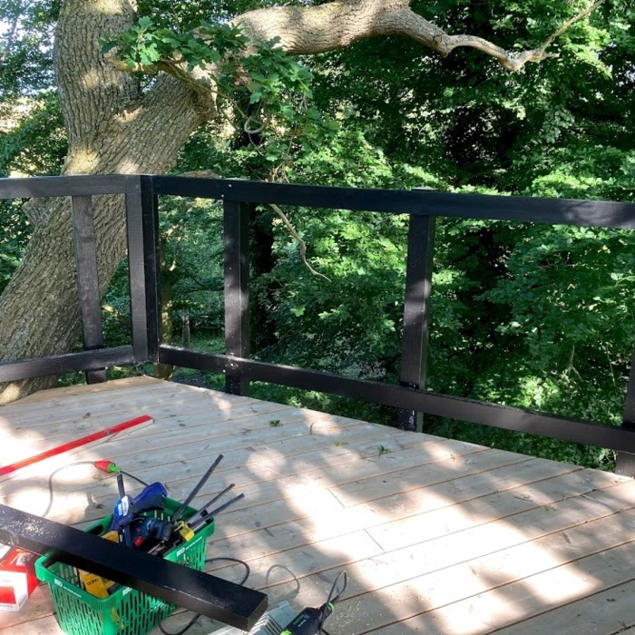

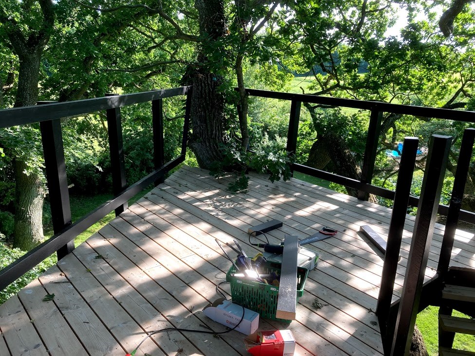

Træ i top og bund af rækværket er sat op. Mellem træet kommer der net der monteres med kroge og stålwire
Et hus i et træ

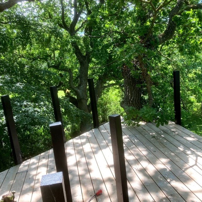

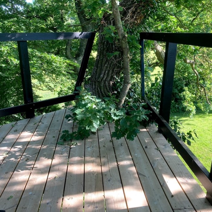

Balystre omkring terrassen
Et hus i et træ
Balystrene omkring trappehullet
Et hus i et træ

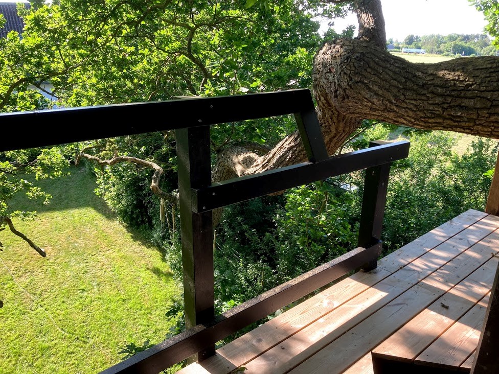

Mere rækværks
Et hus i et træ
Omkring grenene er der lidt udfordringer
Et hus i et træ
Det begynder at tage form
Et hus i et træ
En lille detalje så jeg senere har mulighed for at spænde den stålwire op der skal holde nettet
Et hus i et træ
Lidt af udsigten
Et hus i et træ
Indtil nu ser det meget diskret ud når der er blade på træet

Et hus i et træ
Gelænder på den lange trappe
Et hus i et træ
Gelænder på den korte trappe
Et hus i et træ
Forløbet af de to trapper
Et hus i et træ

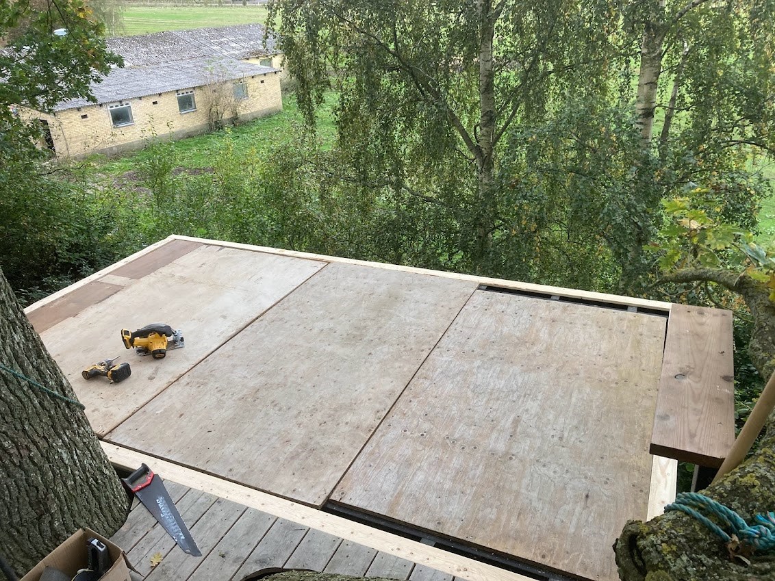

Der er lagt et midlertidigt gulv hvor huset skal være
Et hus i et træ

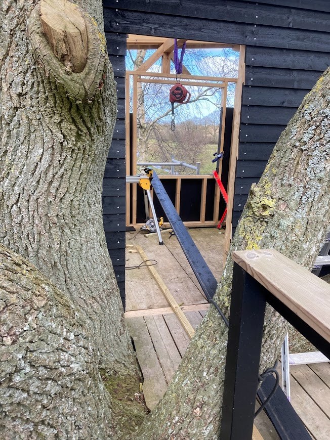

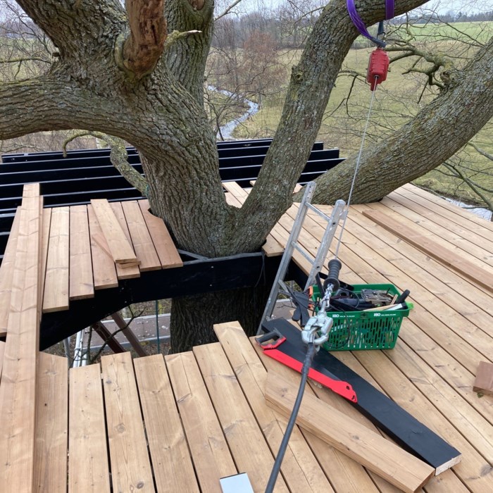

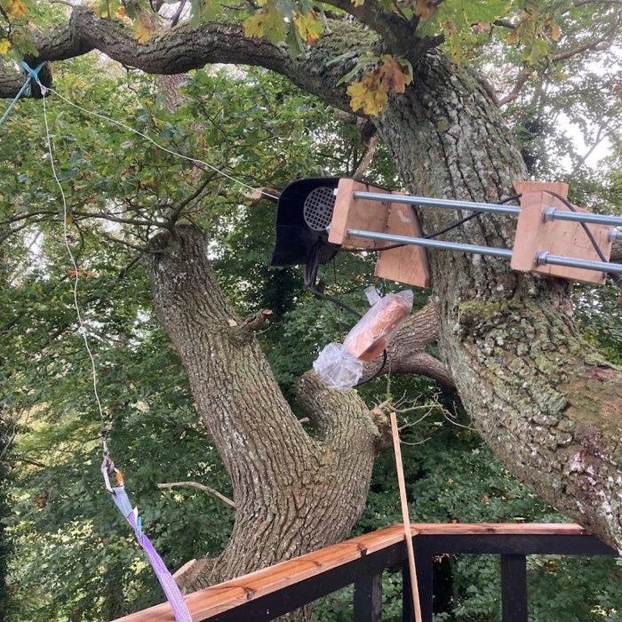

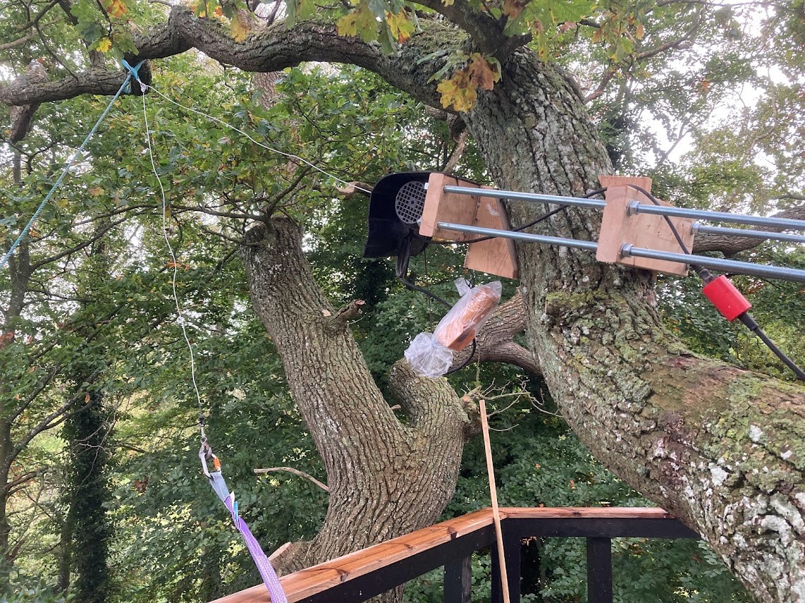

Jeg har lavet en kran ud af et elspil så jeg kan hejse materialer op, da det er meget besværligt at få større ting op af trappen
Et hus i et træ

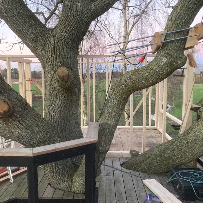

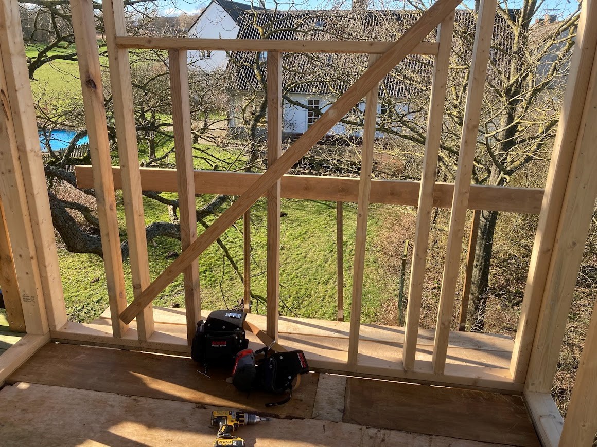

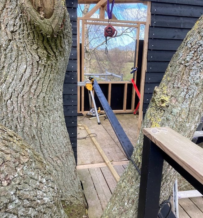

Skelettet til huset er kommet op at stå
Et hus i et træ
Døren skal være her mellem stammen og den store gren
Et hus i et træ

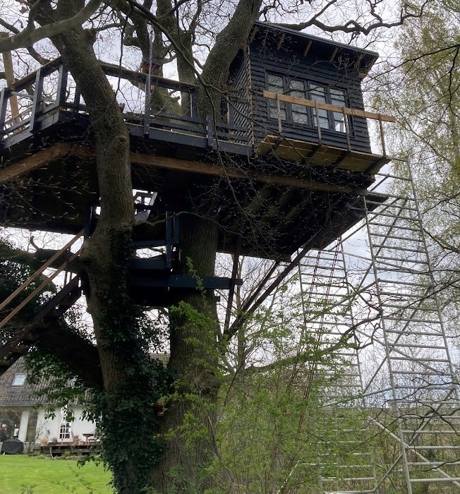

Et hus i et træ

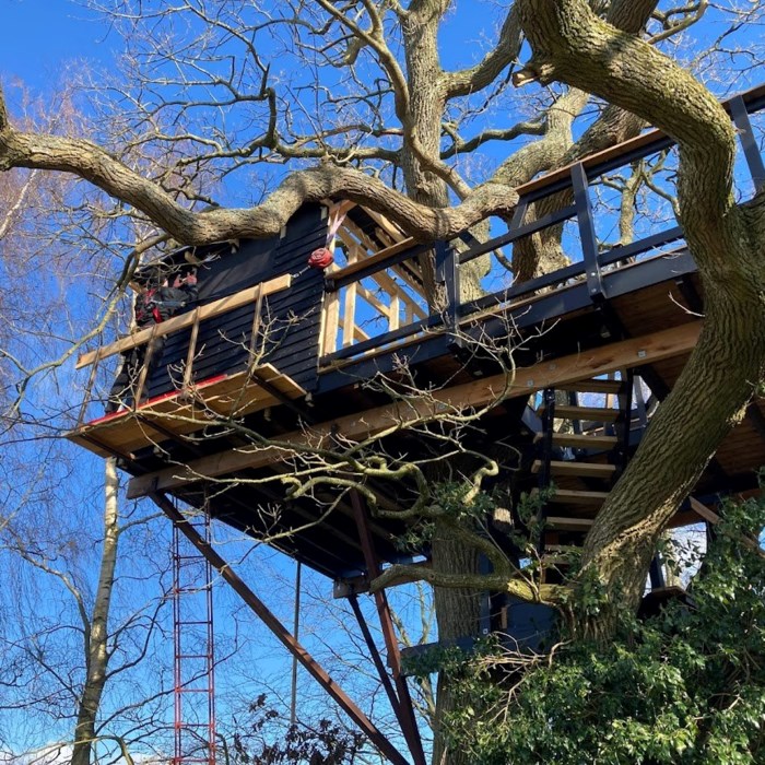

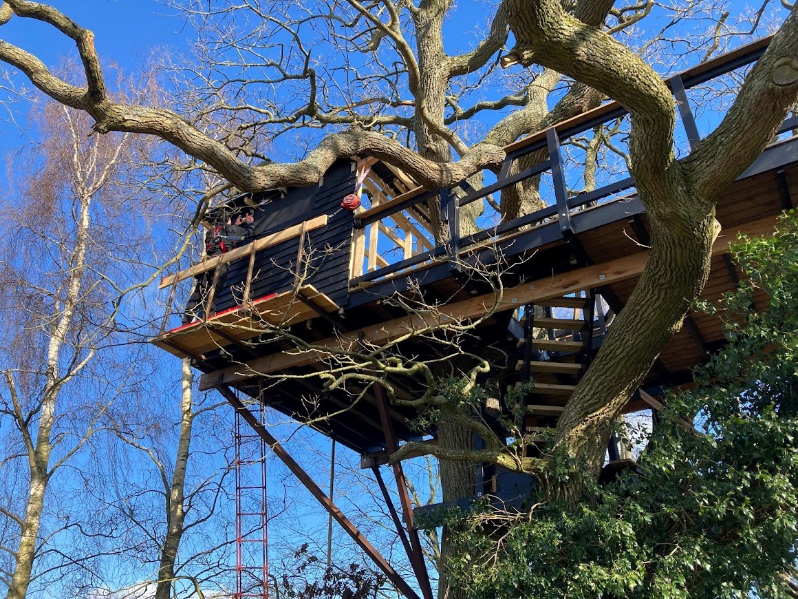

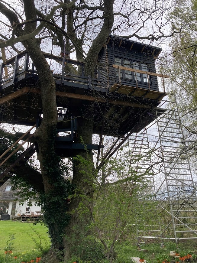

For at kunne montere beklædningen på siderne har jeg lavet noget stillads der kan sidde under huset uden at støtte på jorden
Et hus i et træ
Her er stilladset monteret på den ene gavl

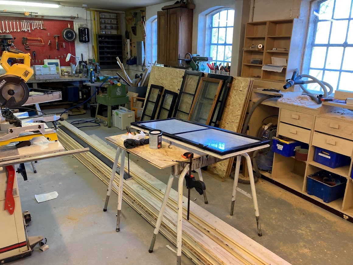

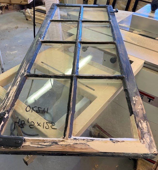

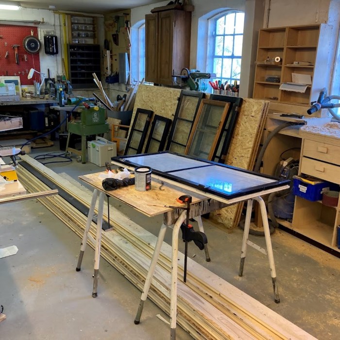

Et hus i et træ

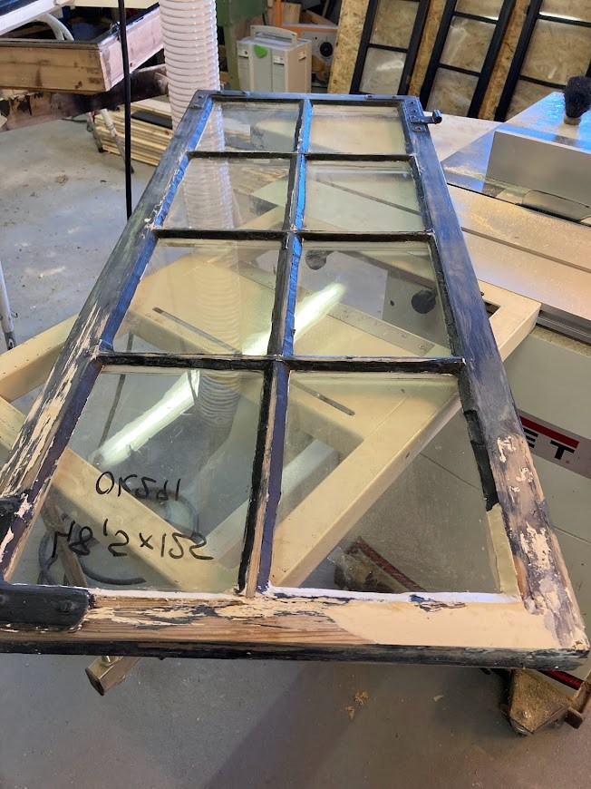

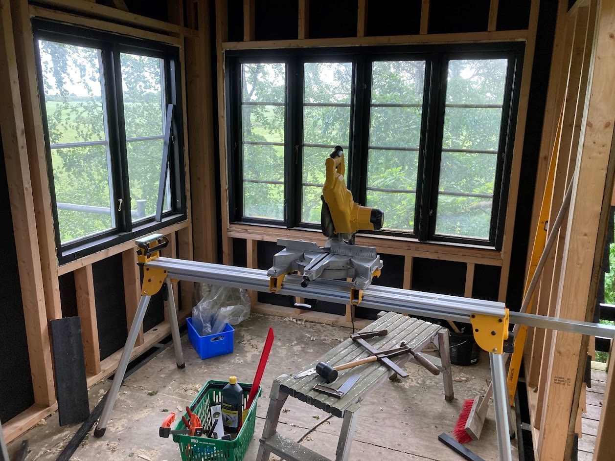

Vinduerne er brugte og nogle af dem trænger til en kærlig hånd
Et hus i et træ

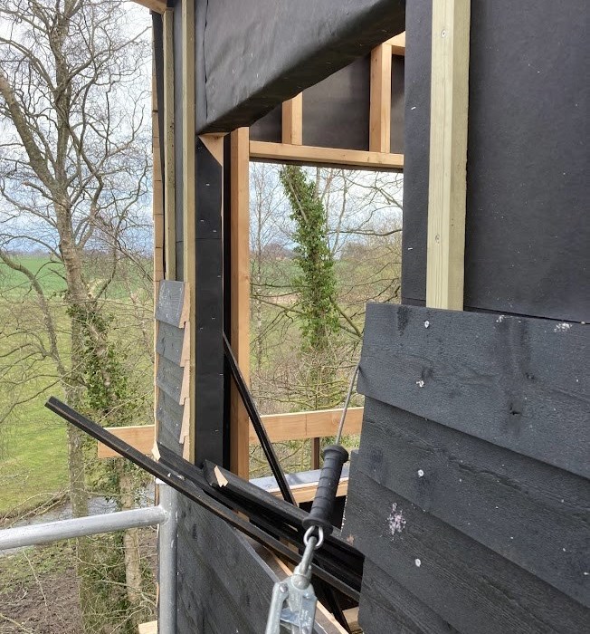

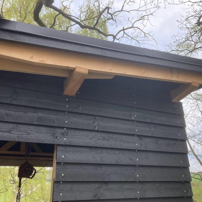

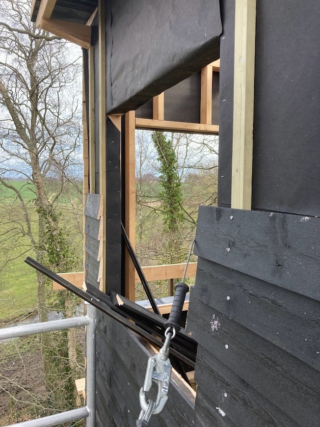

Huset med stillads og den første væg beklædt med sort klinkebeklædning
Et hus i et træ
Brædderne bliver monteret på afstandslister så der kan komme ventilation ind bag ved så evt. indtrængende vand kan tørre
Et hus i et træ

Vinduerne males sorte skal de males sorte

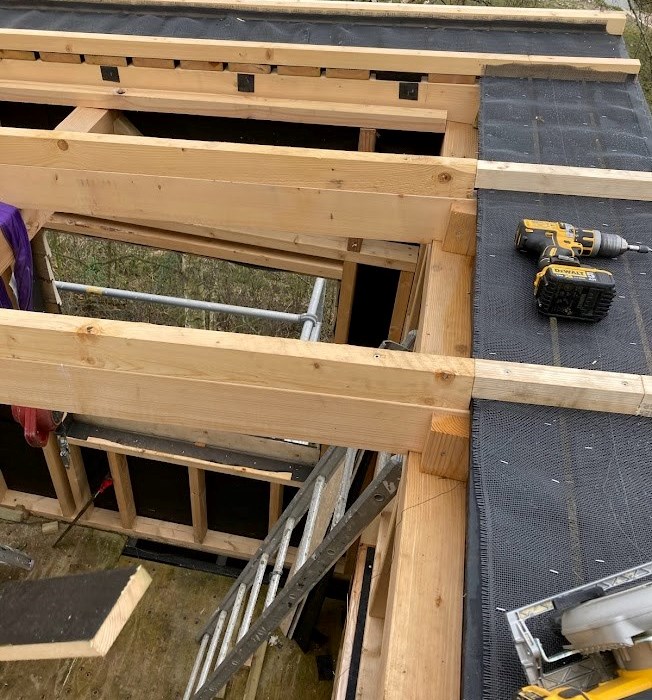

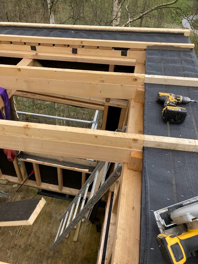

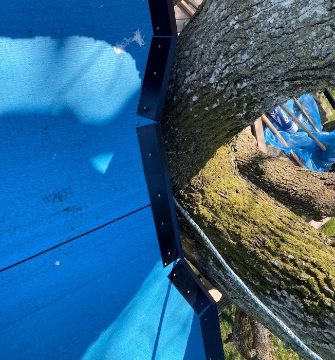

Spærene bliver forhøjet så de er plads til ventilation over isoleringen

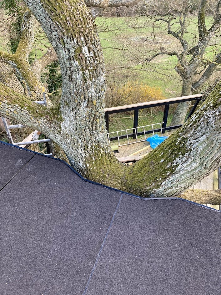

Et hus i et træ

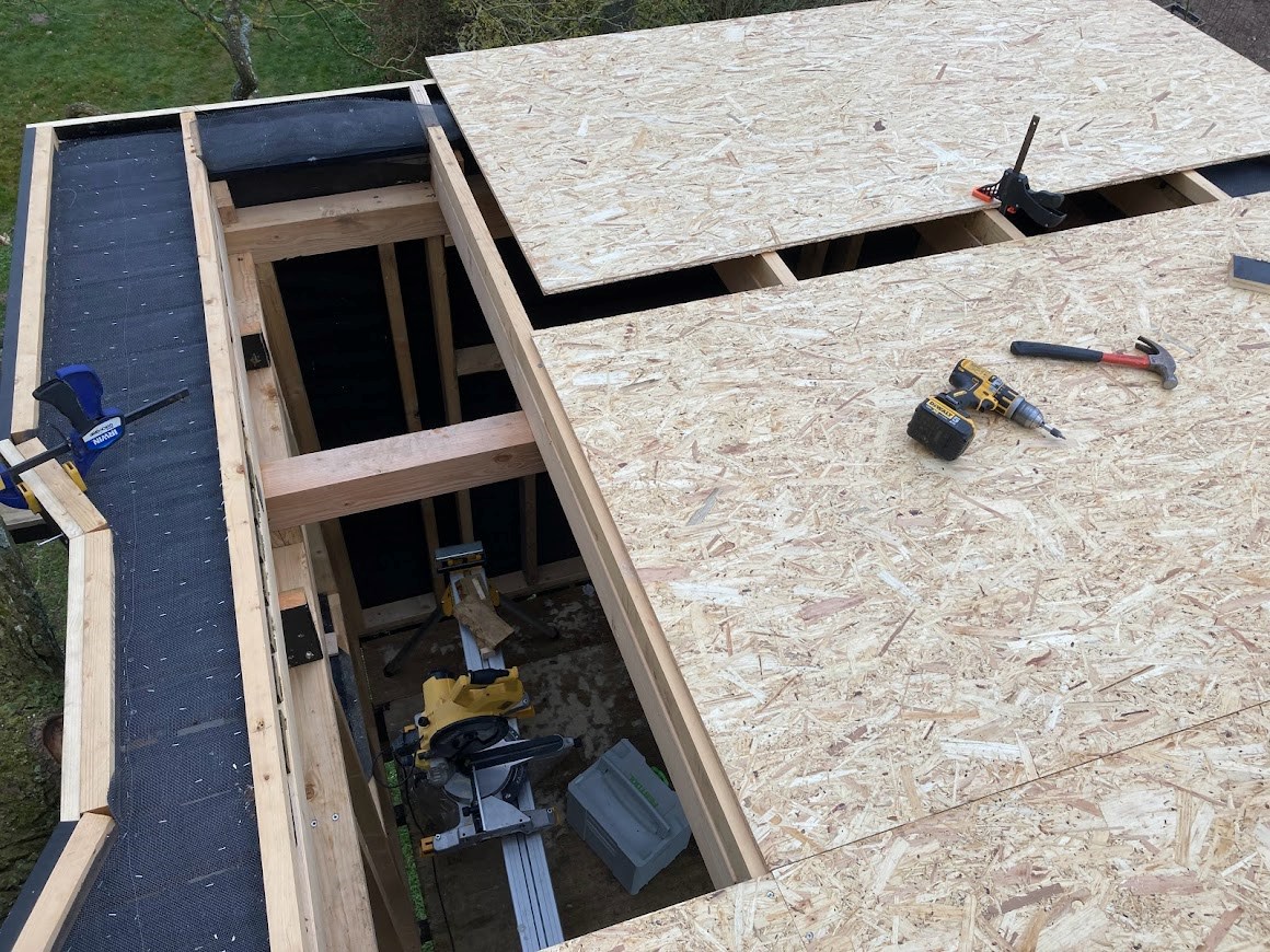

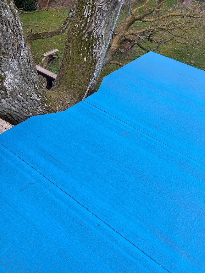

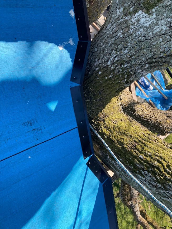

Selvklæbende underpap monteres på taget
Et hus i et træ
Insektnet monteres over udhænget og OSB3 plader monteres
Et hus i et træ

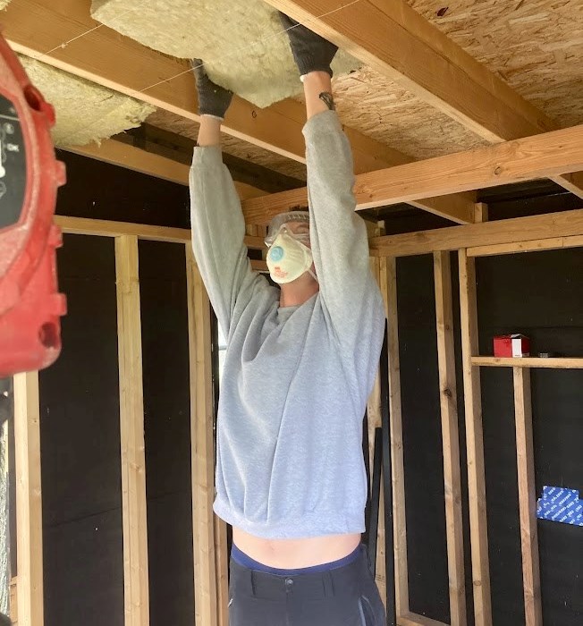

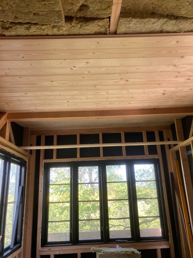

Loftet bliver isoleret nedefra så jeg ikke var afhængig af at skulle isolere og lave taget tæt på en gang
Et hus i et træ
Vindskeder monteres
Et hus i et træ

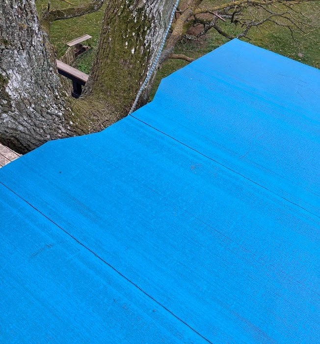

Overpap monteres
Et hus i et træ
Detalje på spærenderne

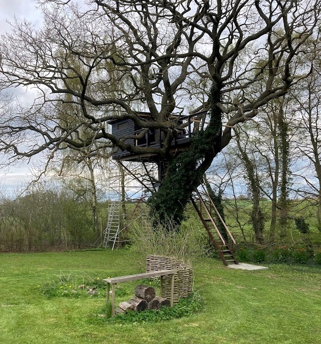

Det begynder at se færdigt ud uderfra
Et hus i et træ
Det færdigbeklædte hus

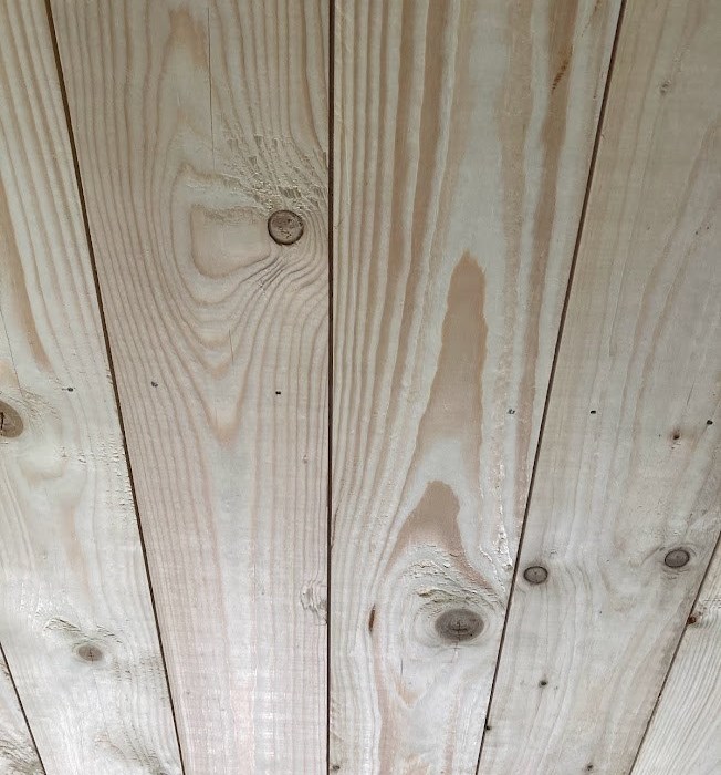

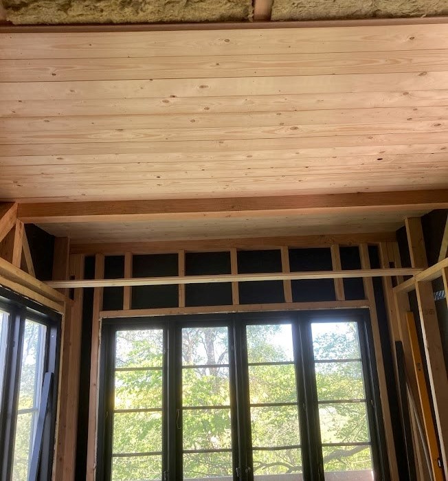

Brædderne i loftet er sat op med 2 mm mellemrum så de har lidt plads og udvide sig på når luftfugtigheden ændre sig.
Et hus i et træ
Jeg sætter tagbrædder op i loftet som jeg har udvalgt i trælasten så jeg har fået nogle pæne

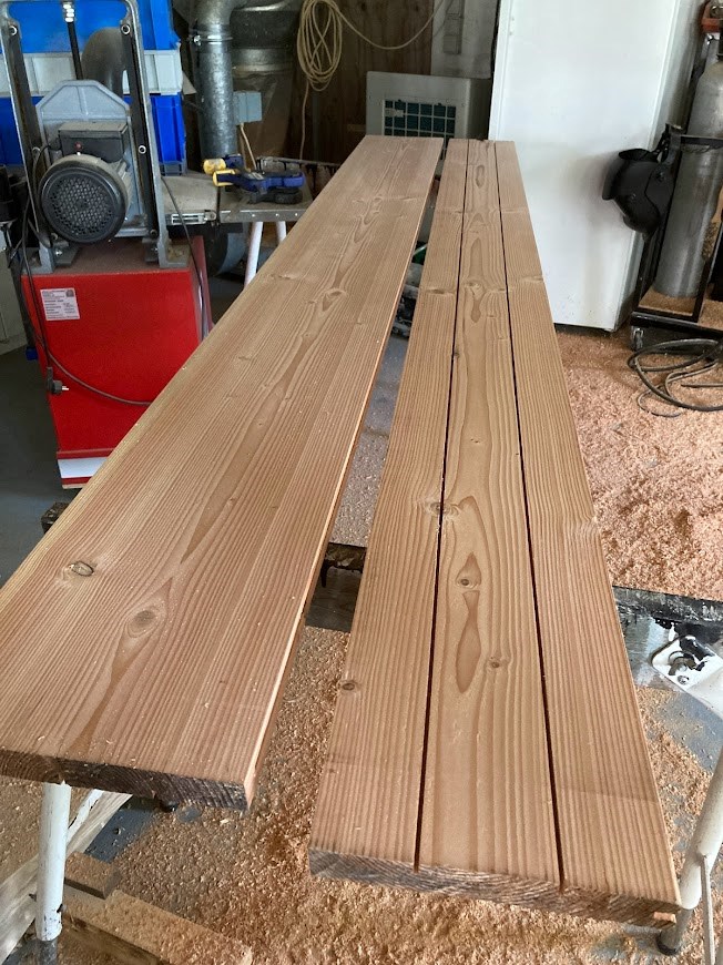

Brædderne er høvlede, der er skåret riller i bagsiden for at mindske spændingerne i træet og der er fræset not i begge sider af brædtet
Et hus i et træ
Jeg har fået noget Douglas gran skåret op på et lokalt savværk som har ligget i et års tid i en lade og tørret, nu er det tid til at få de rå brædder lavet om til gulvbrædder

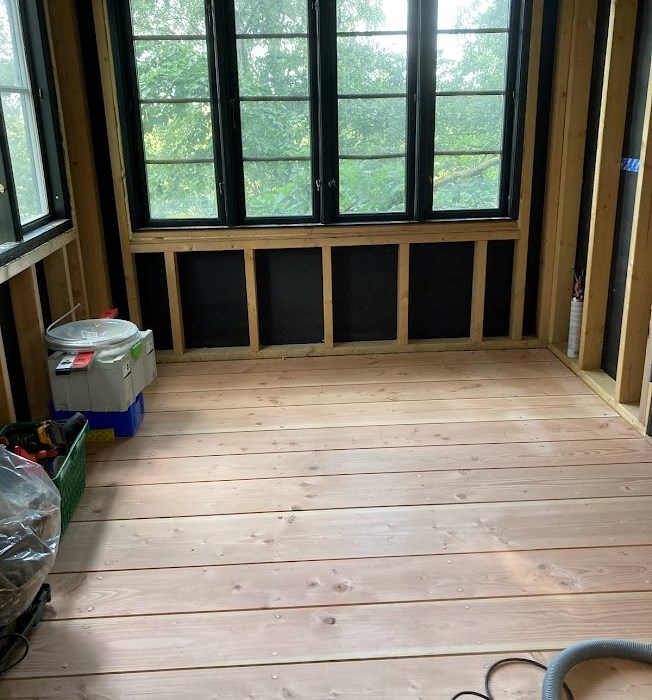

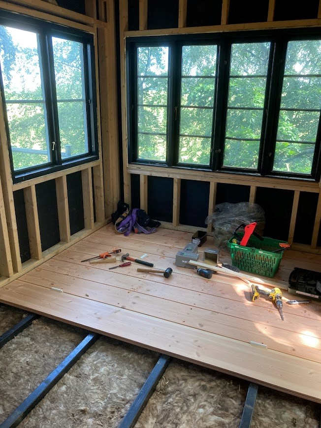

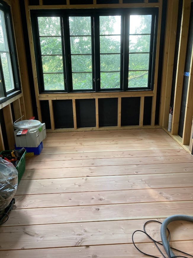

Gulvet er lagt færdigt.
Et hus i et træ

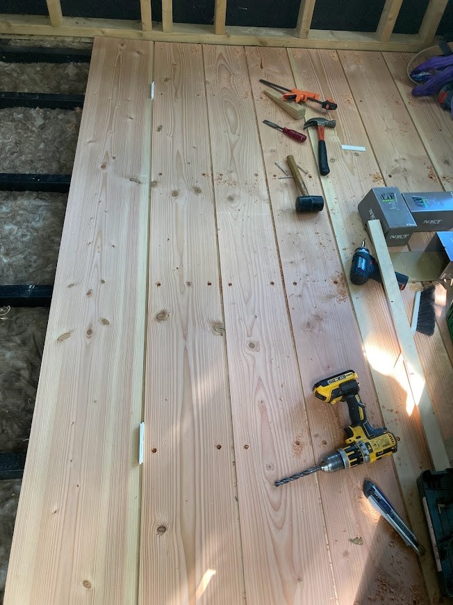

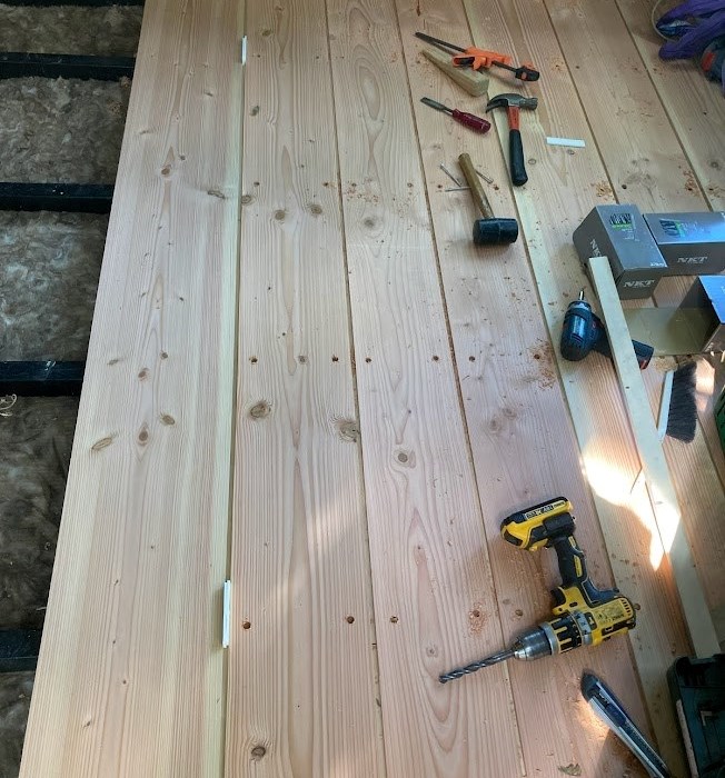

Brædderne bliver lagt med 8mm mellemrum for at brædderne kan bevæge sig når fugtigheden ændre sig. 8mm er lidt mere end hvad der er nødvendigt, men det gør at jeg kan lave en sort fuge som så også passer med de mellemrum der kommer i vægbeklædningen.
Et hus i et træ

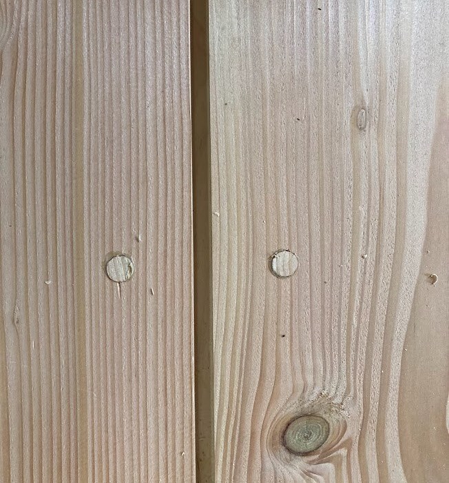

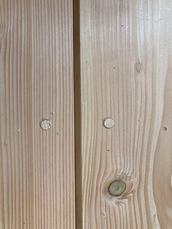

Gulvbrædderne bliver lagt ned med en løs fer lavet af 9 mm krydsfiner
Et hus i et træ
Der hvor skruerne er sat i er der boret for med et 10 mm bor og så er der sat en prop i for at skjule skruen. Jeg havde lidt problemer med at bore pæne huller i det forholdsvist bløde træ så det er desværre ikke alle steder det så pænt d som her men efter slibning ser det OK ud næsten alle steder
Et hus i et træ

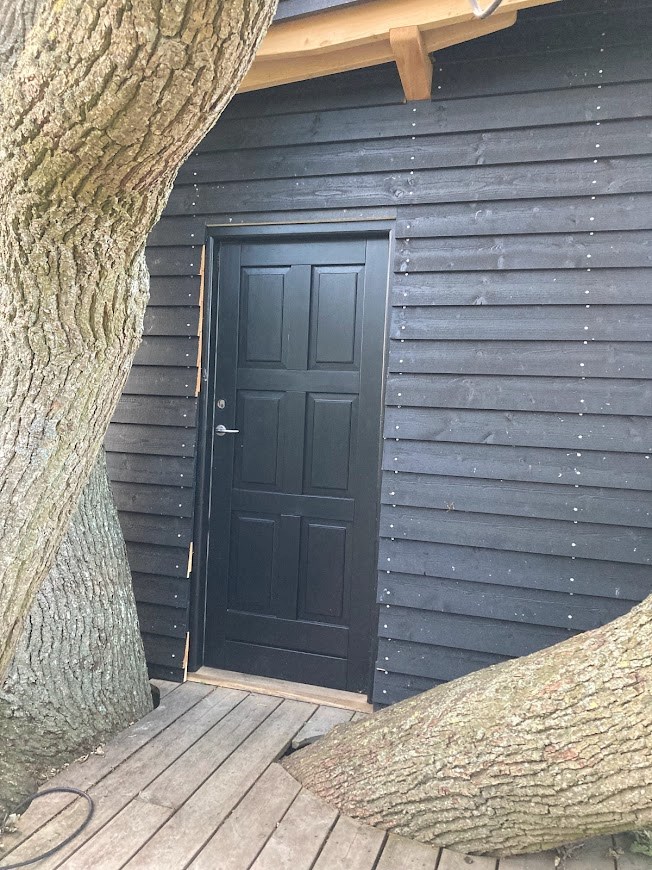

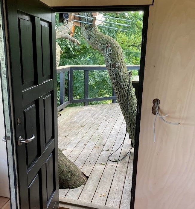

Så kom der dør i.
Et hus i et træ

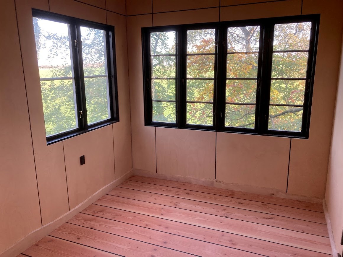

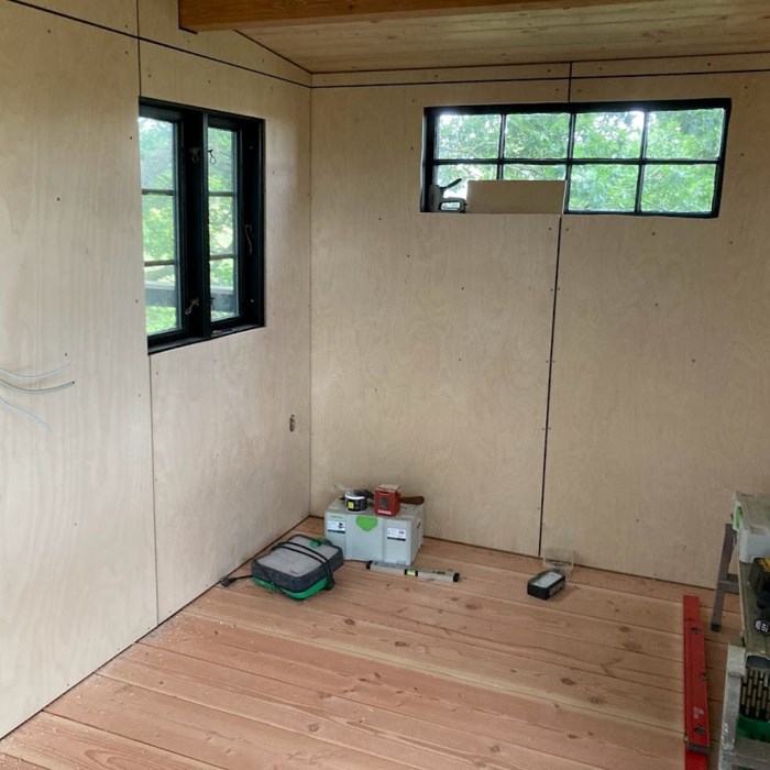

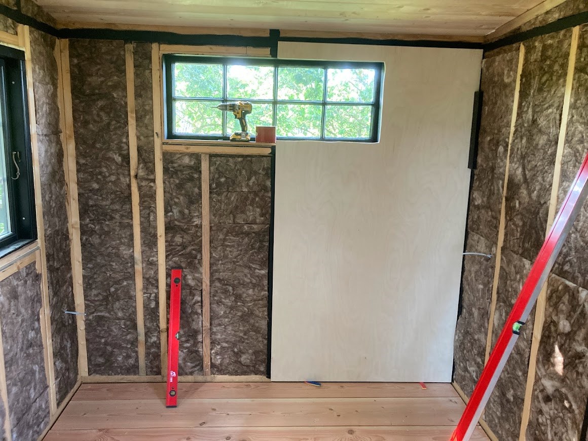

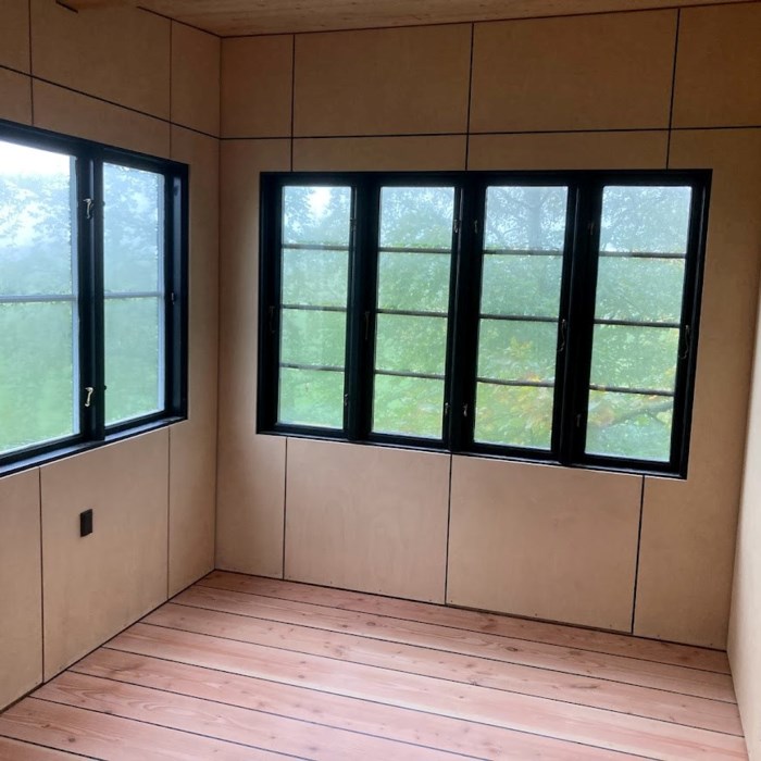

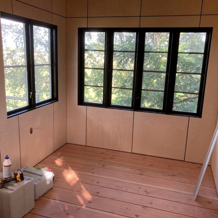

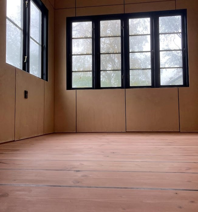

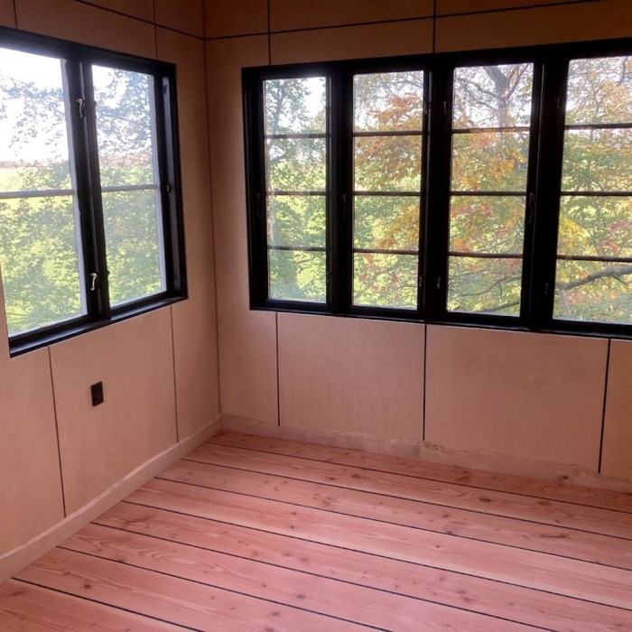

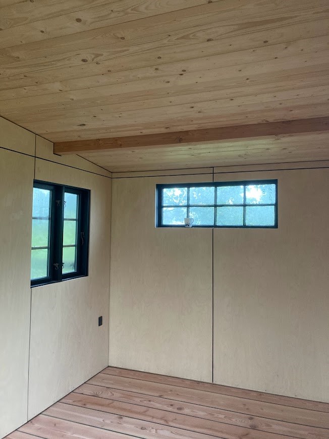

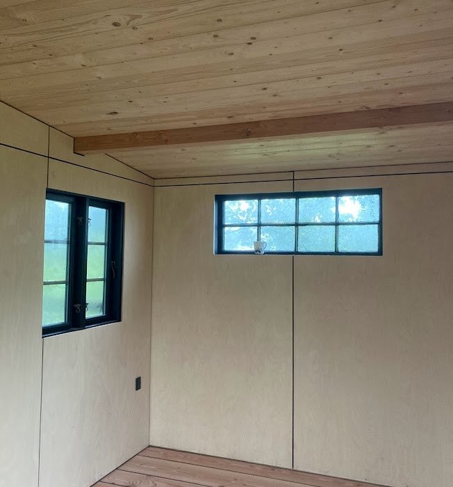

Til vægbeklædning har jeg valgt birkekrydsfiner
Et hus i et træ
Vægbeklædningen er færdig
Et hus i et træ

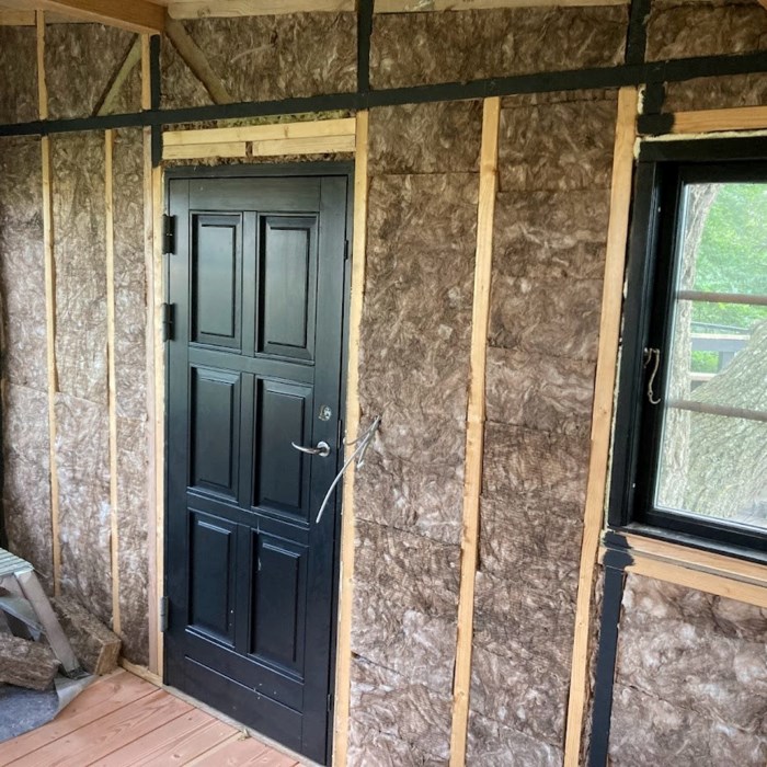

Væggene er isoleret med 100 mm mineraluld
Et hus i et træ
Et kig ud igennem døren

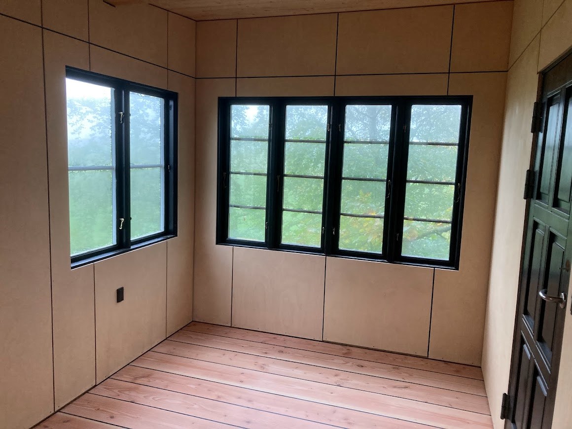

Et hus i et træ

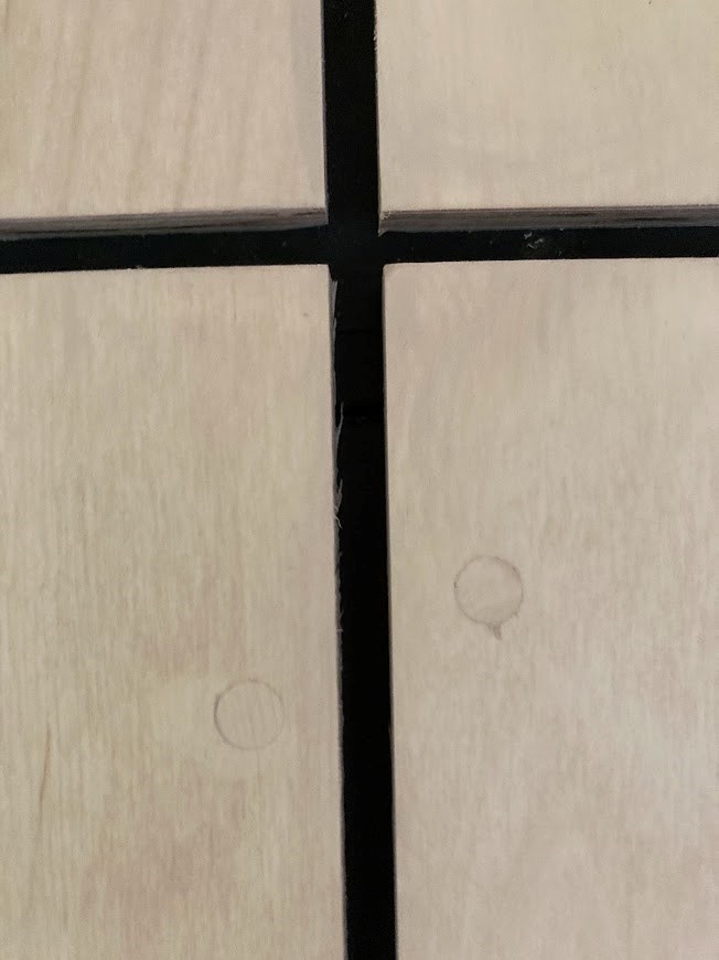

Vægbeklædningen er lavet med negative samlinger, altså hvor pladerne ikke går helt sammen men har et 8 mm mellemrum og de er så malet sort bagved for at skabe en sort kant
Et hus i et træ

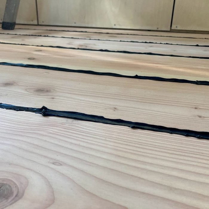

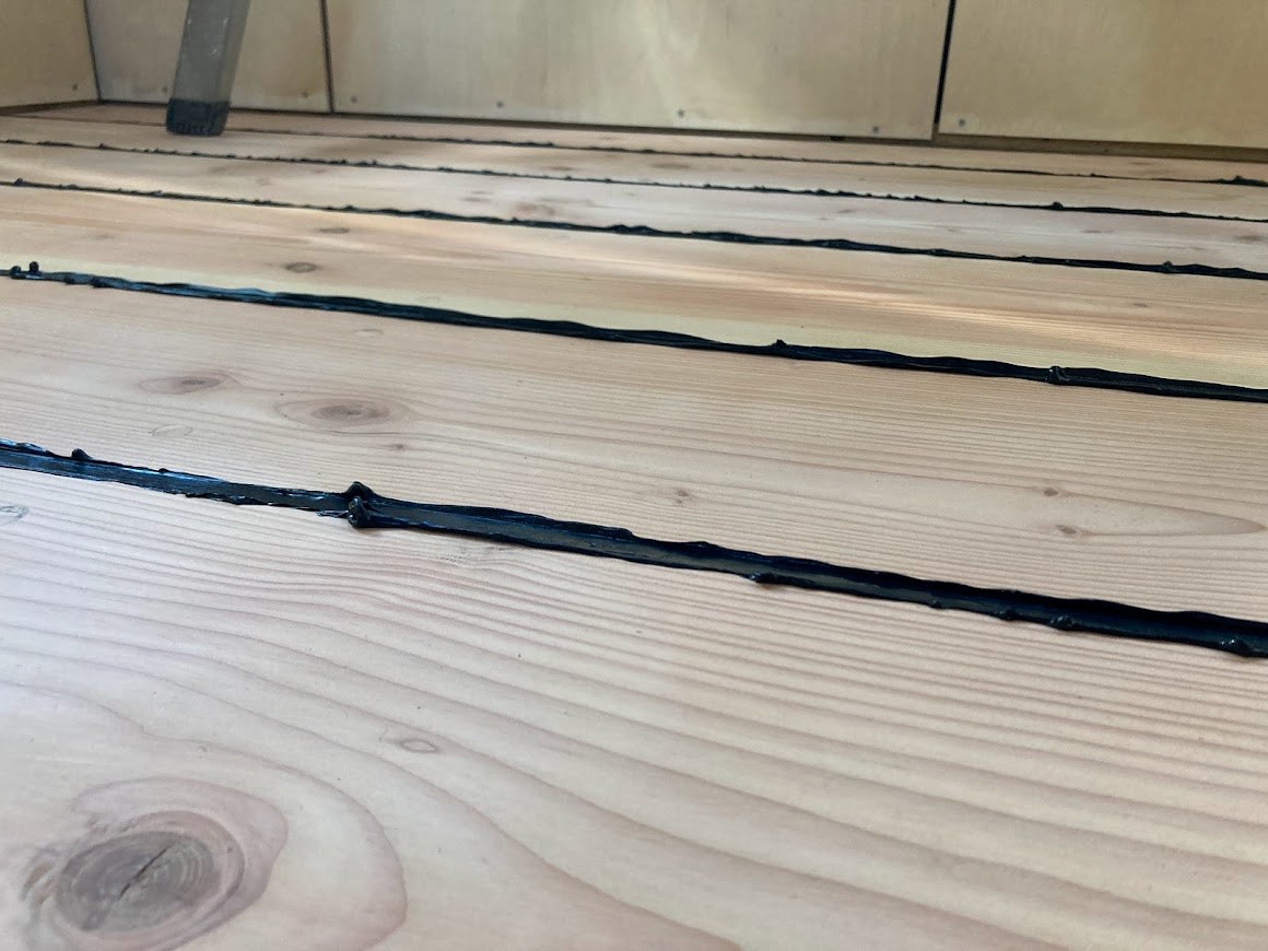

Jeg fugede gulvet med Dana gulvfuge som er elastisk og som derfor kan optage de bevægelser der kommer i fugerne når brædderne udvider sig og trækker sig sammen i takt med at fugtigheden ændre sig over året
Et hus i et træ
Mere vægbeklædning. Der er rigtigt meget skærearbejde og den type samlinger jeg har valgt krævede meget stor præcision, så det tog lang tid at lave

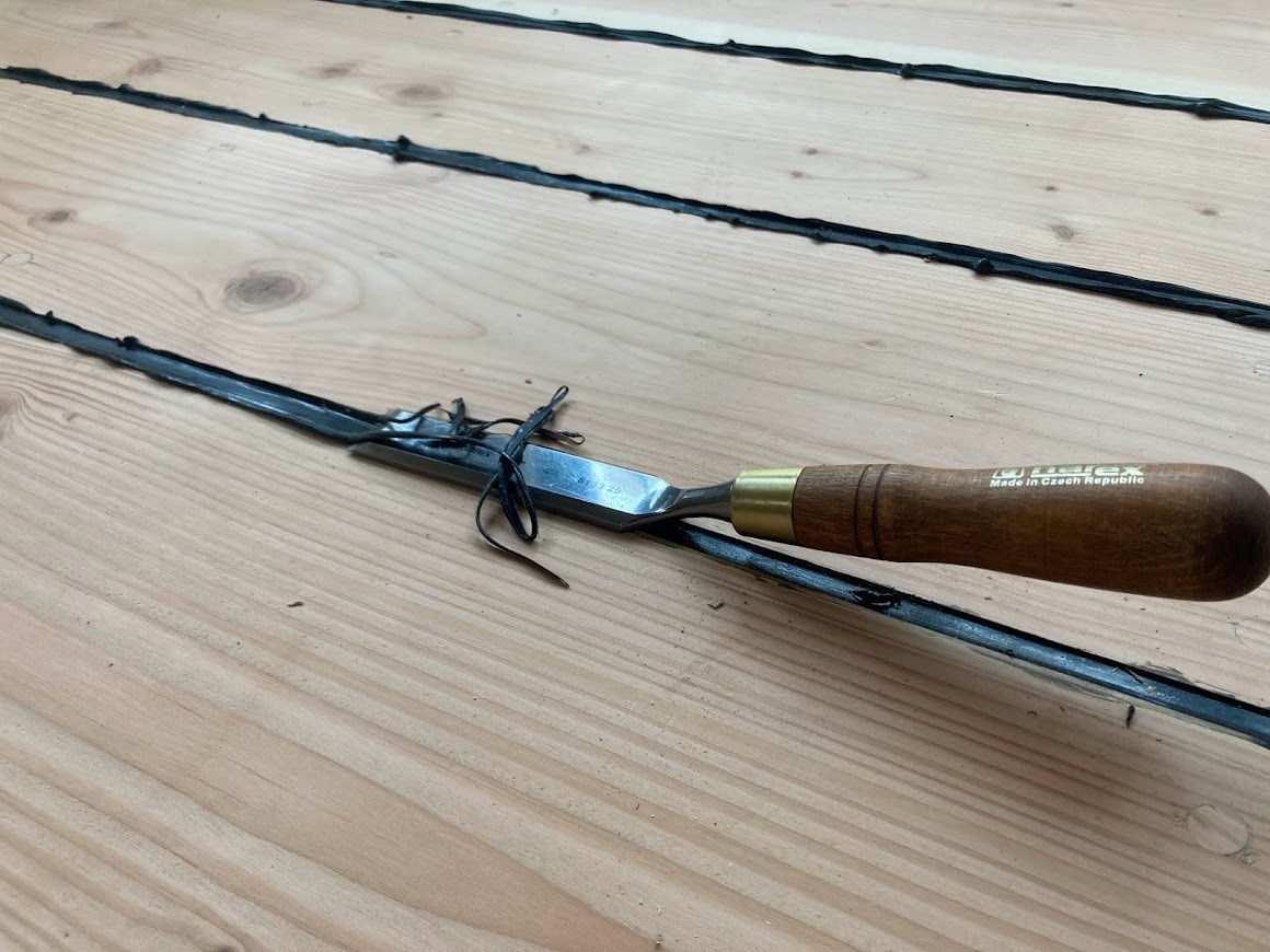

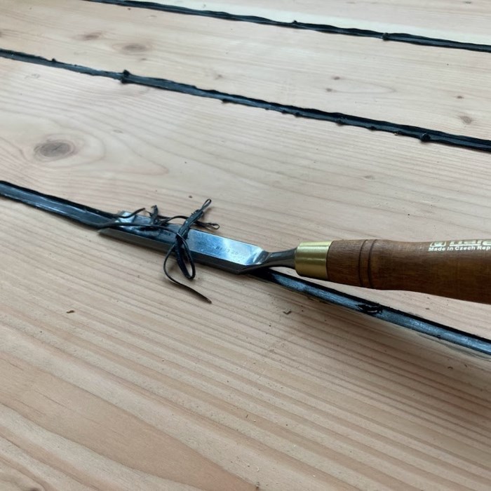

Efter at gulvfugen havde hærdet i 7 dage skal det overskydende fjernes. Jeg prøvede først at slibe det væk med excentersliberen, men det tager meget lang tid og bruger rigtigt meget sandpapir så gik over til at bruge et vinklet stemmejern og det virkede ret godt.
Et hus i et træ
Så er gulvet færdigt

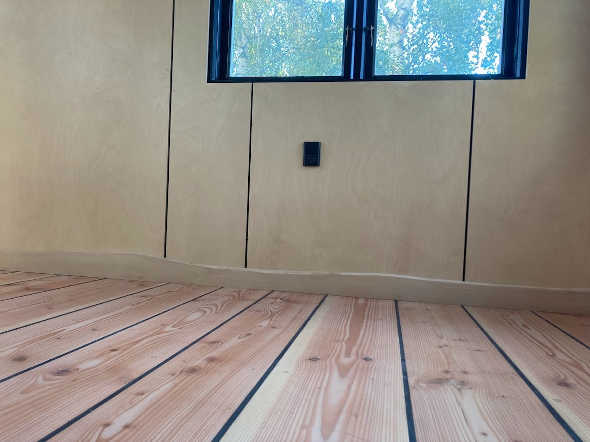

Væggene har fået Rubio Monocoat
Et hus i et træ
De mange vinkler og udskæringer bidrog til at det tog så lang tid at montere vægbeklædningen
Et hus i et træ
Gulvet er færdigt og har fået Rubio Monocoat. Der er monteret fodpaneler
Et hus i et træ
De sidste afslutninger på rækværket er også kommet på plads og kranen er pillet ned
Et hus i et træ
Gulv og fodpaneler og nu med stikkontakter.
Et hus i et træ

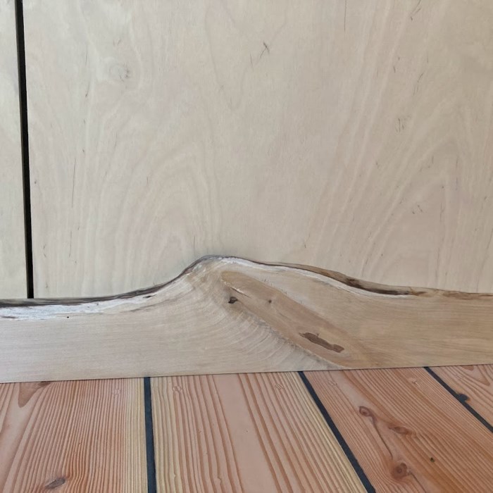

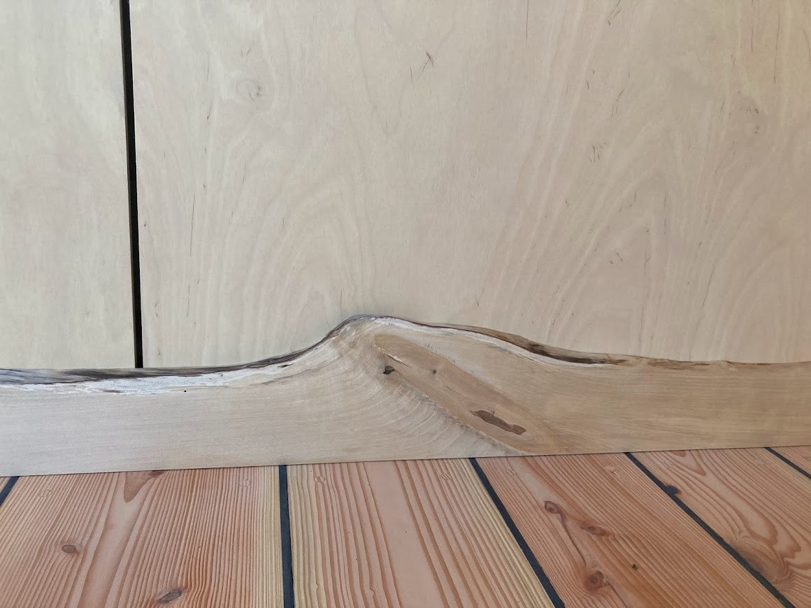

I stedet for alm. lige fodpaneler har jeg valgt at bruge birkeplanker med barkant for at bryde med det ret stramme udtryk som rummet har.

Meget fin indtil videre. Jeg kender en der har lavet et rundt hus oppe i  10-12 m højde. Vil du se en privat drone video fra det kan du sende en PM.
Jeg vil foreslå en lodret stige med rygbøjle som starter ved 2,5 m højde. Så kan den slutte oppe på " terasse " hvor der kan være en lem over hullet.

De huller du broer i stammen og så svejser og bruger PU skum på, er det sådan "de andre" også gør?
perhans skrev den 09-01-2021
Ja, det er den autoriserede måde at gøre det på. Boltene er styrketestet og kan bære 6T hvis lasten placeres længst inde mod træet. Du kan læse meget mere på treehouseshop.de.

Du har gjort en del ud af isoleringen fornemmer jeg. Er tanken at træhuset også skal bruges om vinteren?
Du må meget gerne holde os opdateret med det videre forløb.
P.S. Er der også gulvvarme og rindende vand?
perhans skrev den 12-06-2022
Det er ikke tanke at kan skal kunne være der om vinteren, da der ikke er tænkt nogen varmekilde ind, endnu, men isoleringen er der for at kunne forlænge sæsonen i foråret og efteråret hvor man kan være der uden varme. Men det kunne være rigtigt fedt at sætte en brændeovn op, men det er et fremtidigt projekt, lige nu skal jeg bare have det færdigt så vi kan begynde at bruge det.
