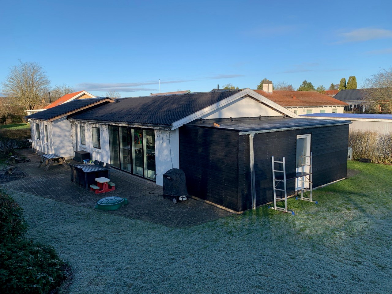

Vi manglede opbevaringsplads og et ordenligt skur/hobbyrum. Så væk med det gamle “brændeskur” og op med nyt :) Følg med i bygge processen her. Forventes færdig bygget til 1 nov 2019. Der kommer løbende billeder ind

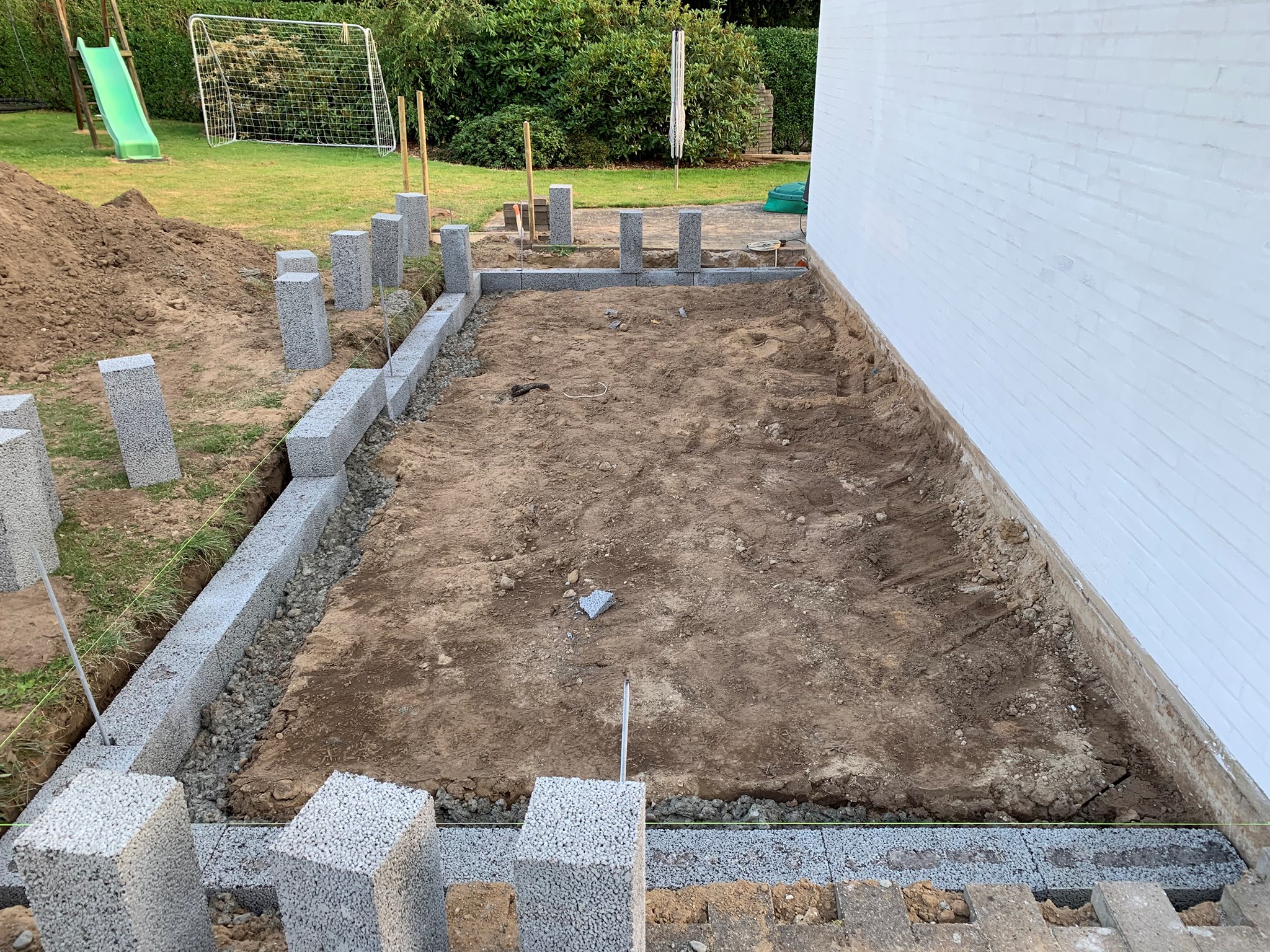

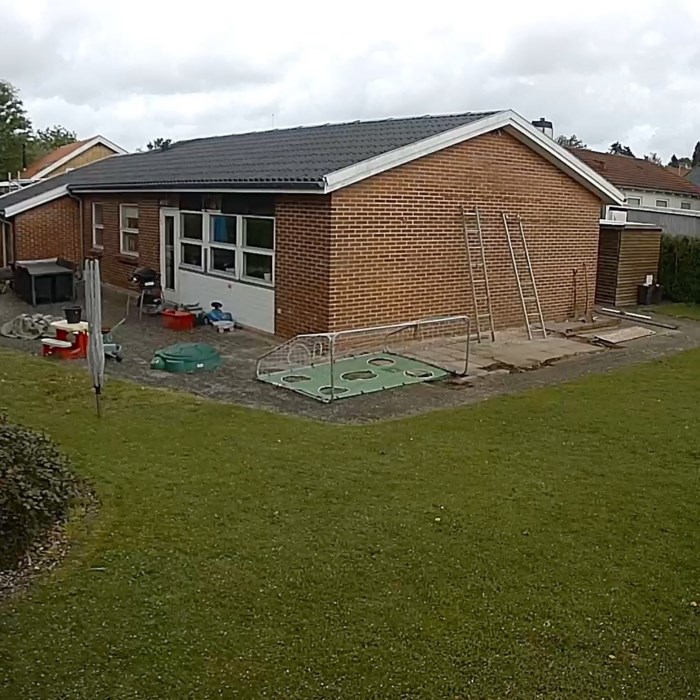

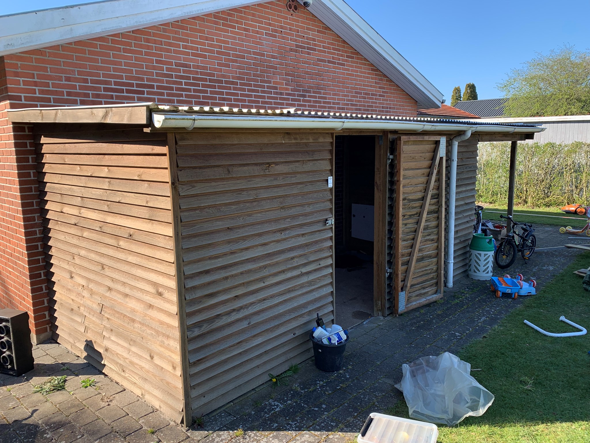

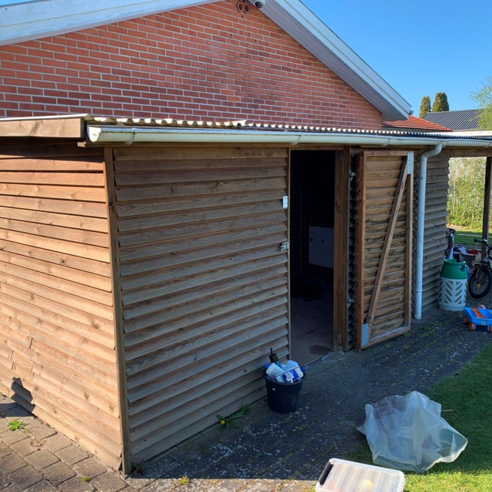

Her er stod det gamle skur
20m2 Isoleret skur på husgavl

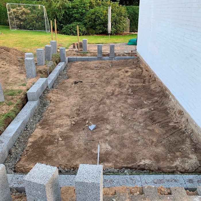

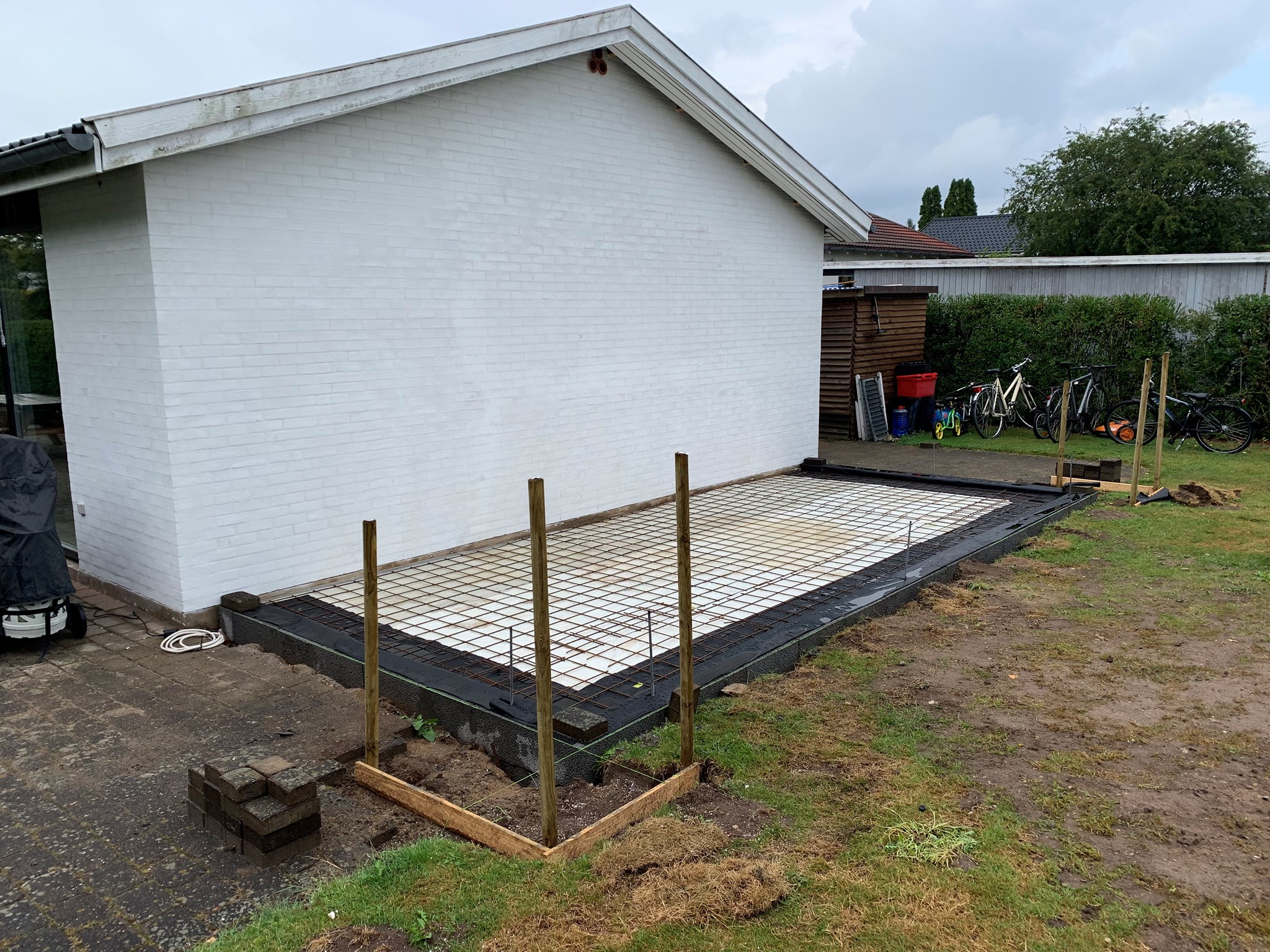

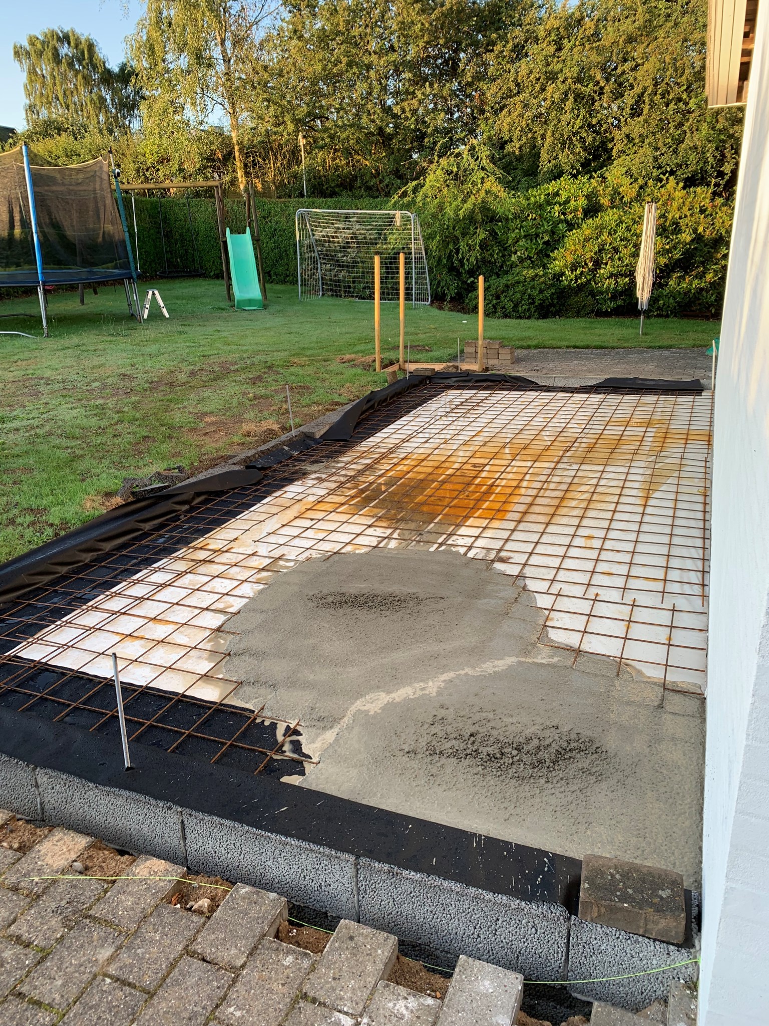

Leca blokke

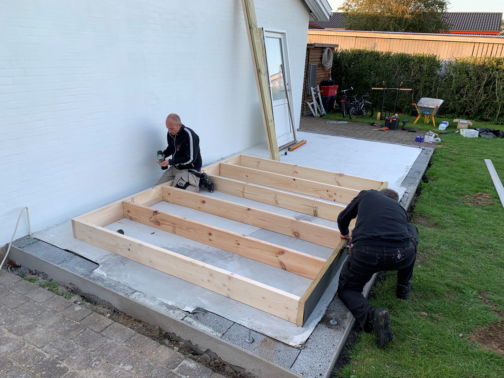

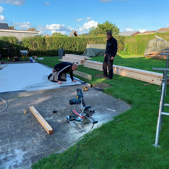

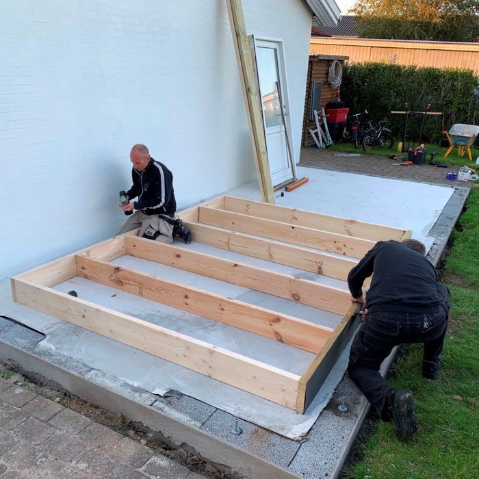

Galger og sokkel opsætning
Det gamle skur

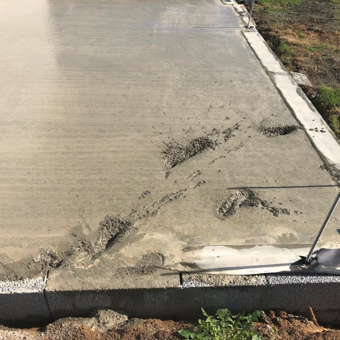

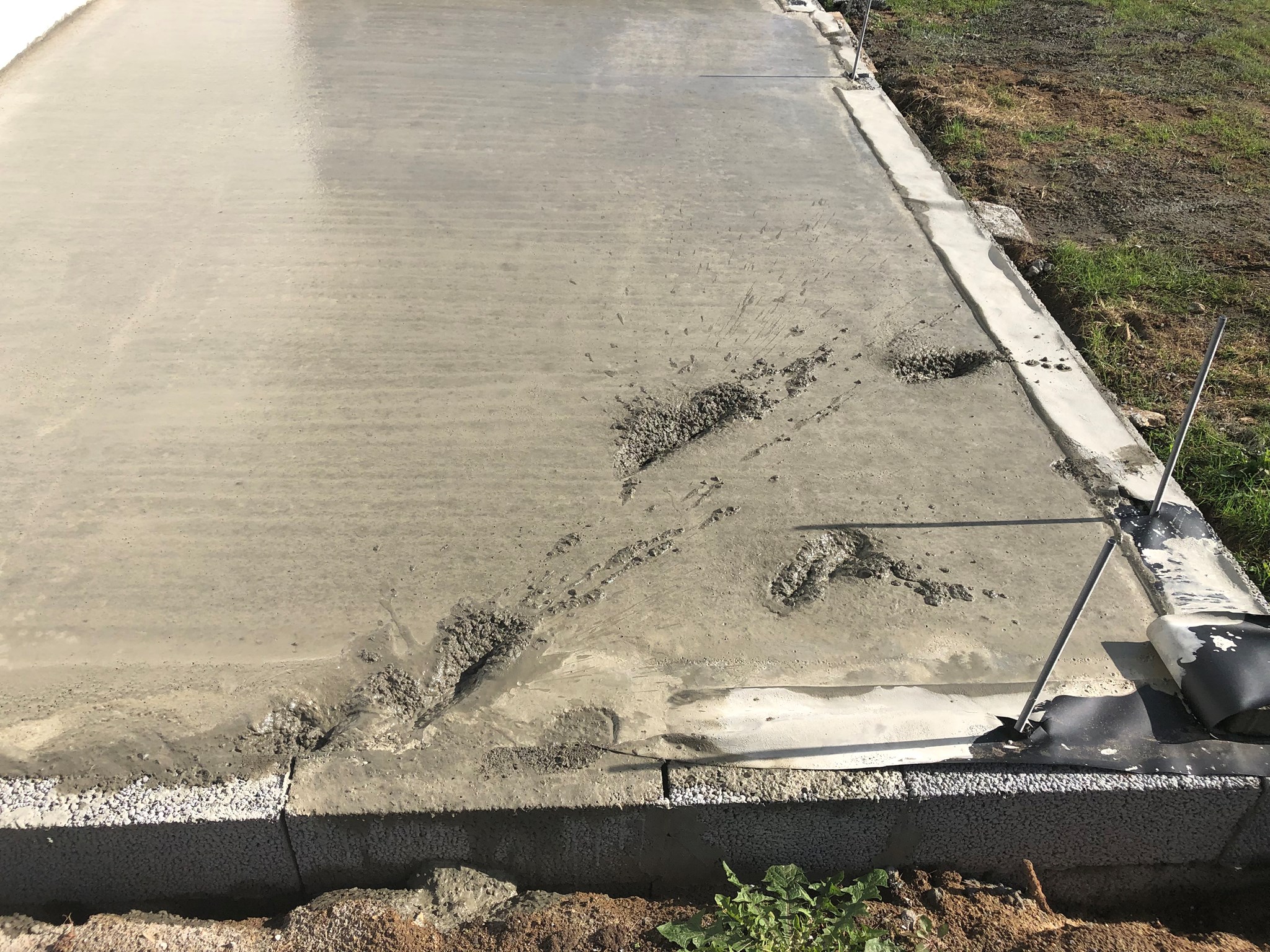

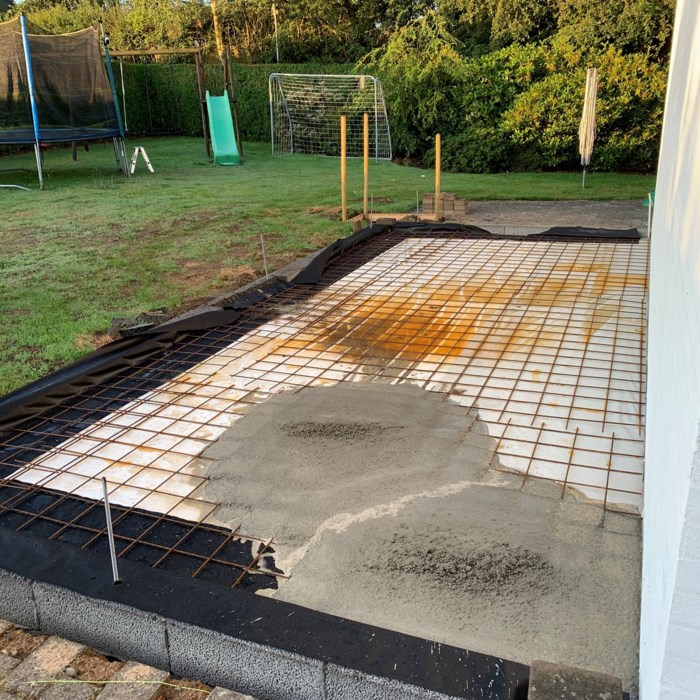

Fiberarmeret beton

Gulv med 200mm isolering

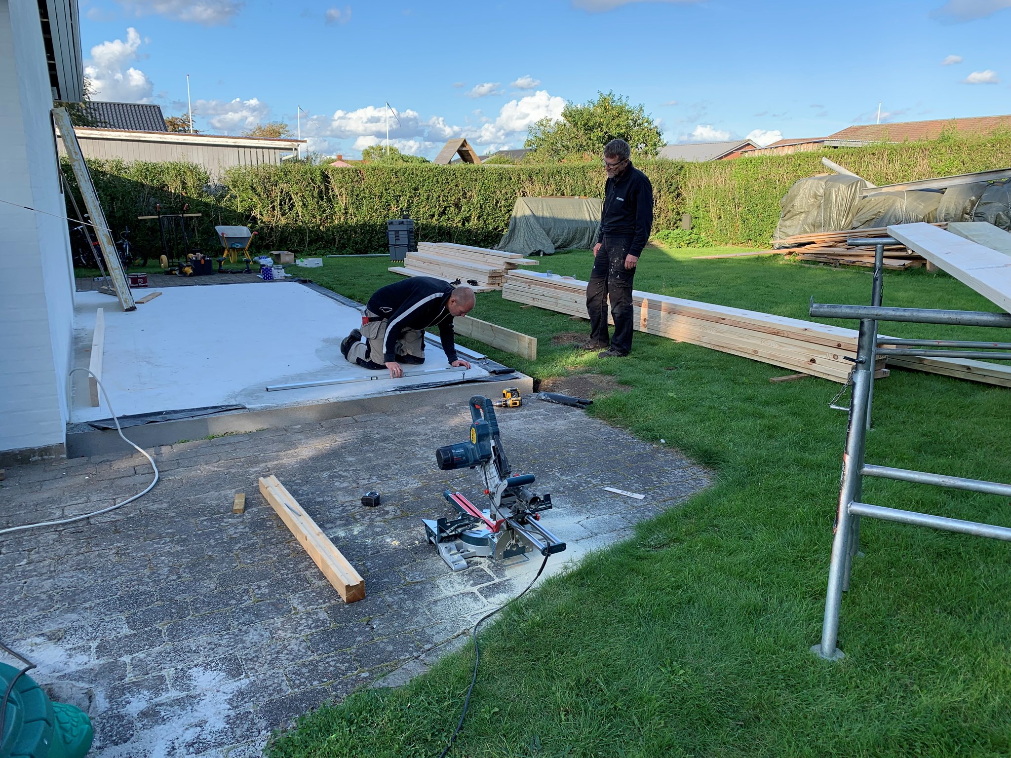

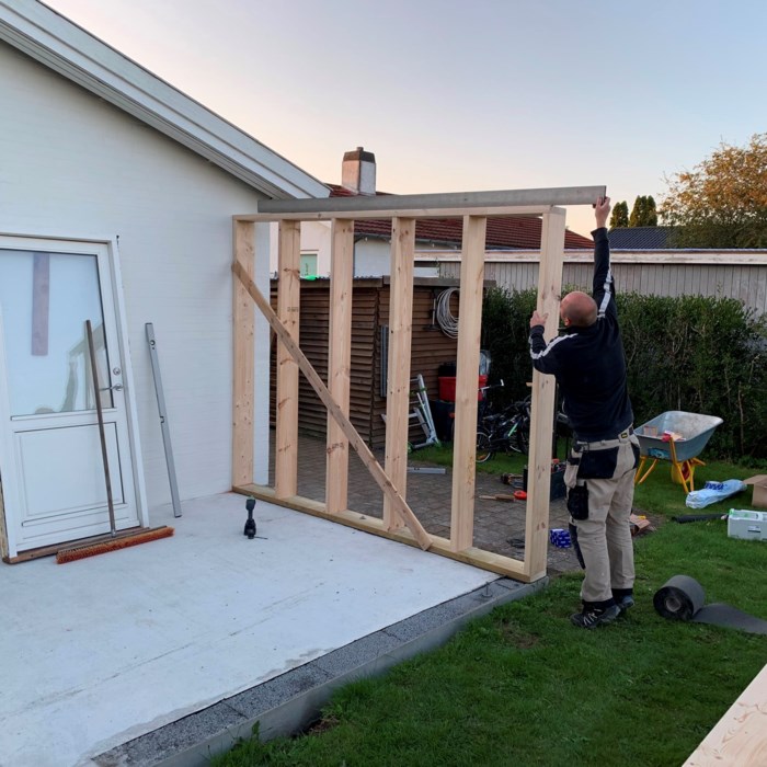

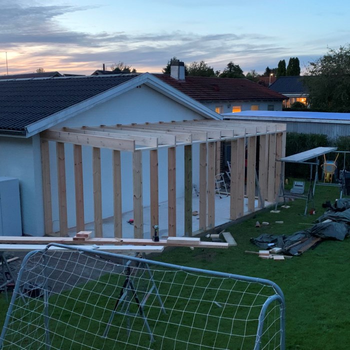

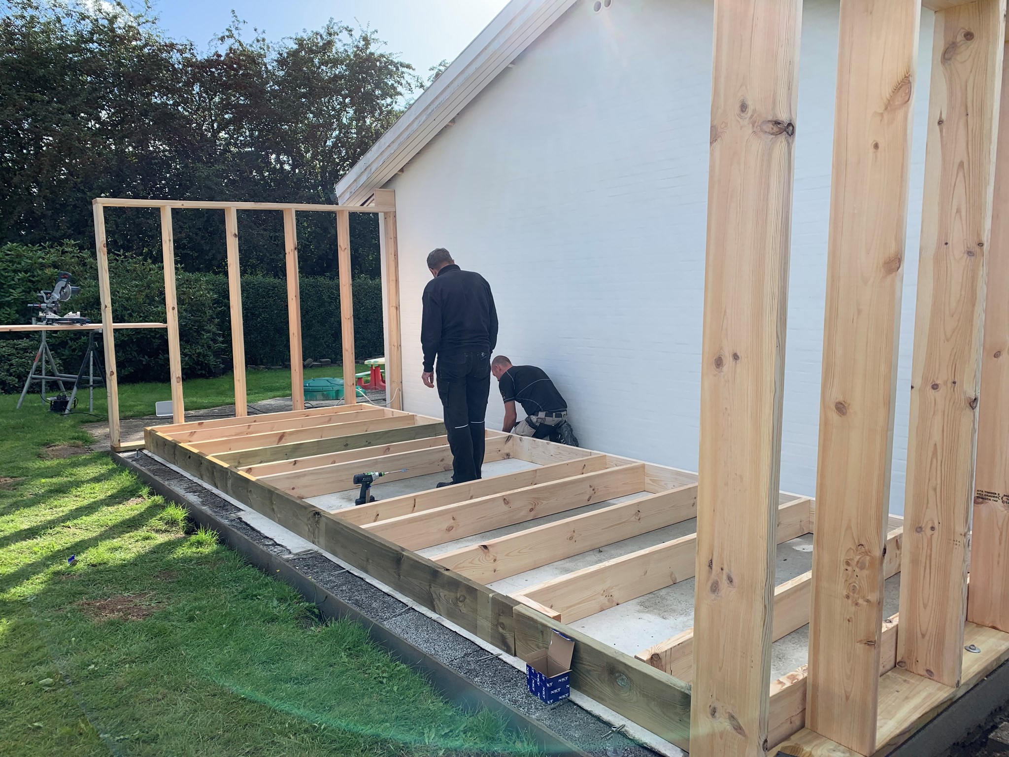

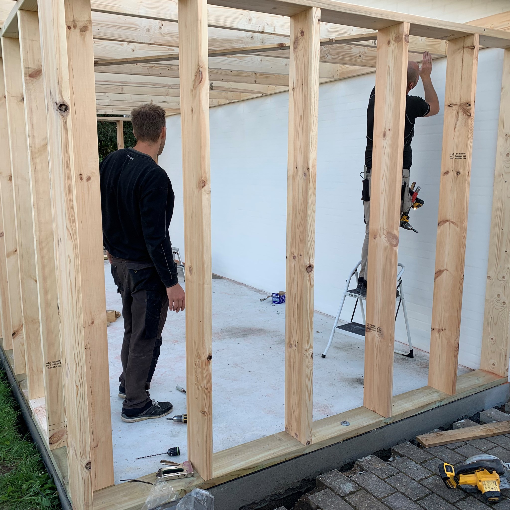

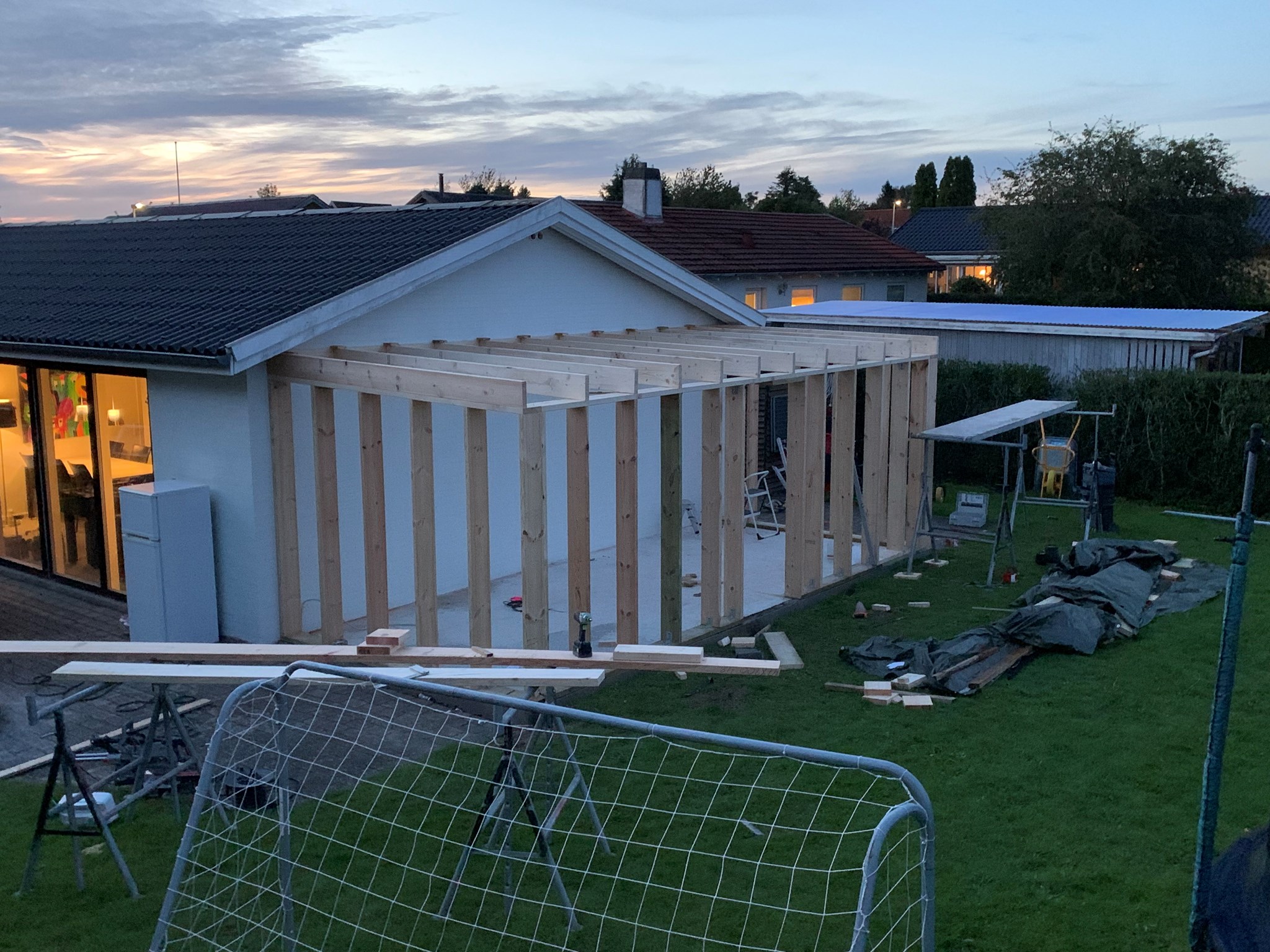

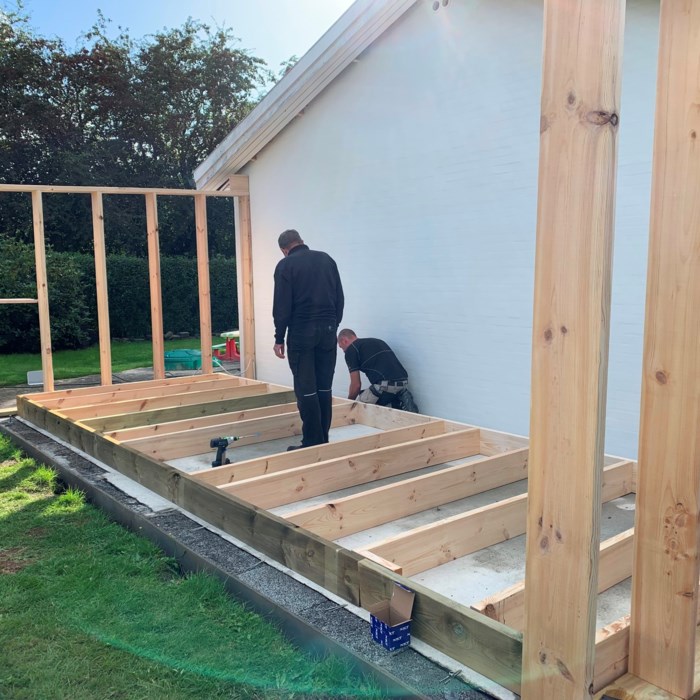

Opbygning af træ skellet i 45x200 spær

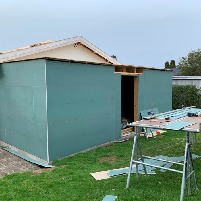

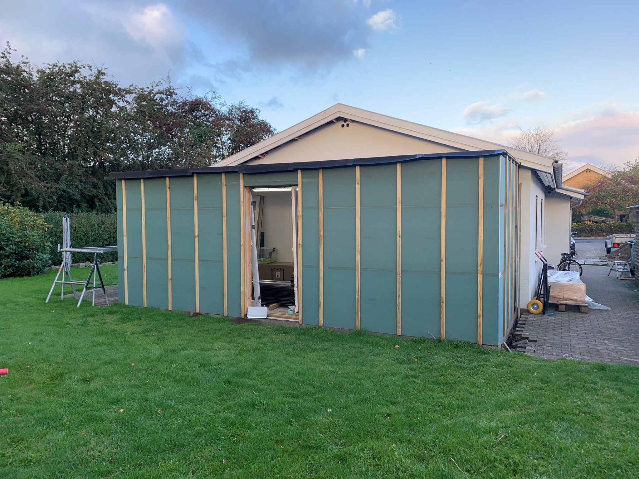

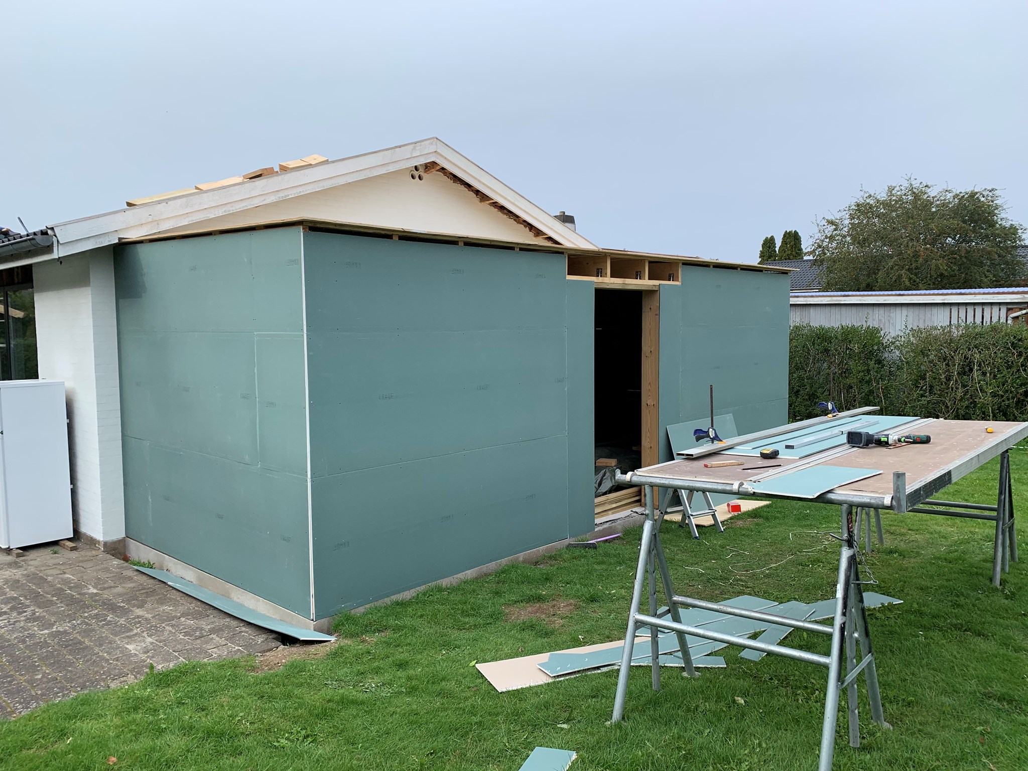

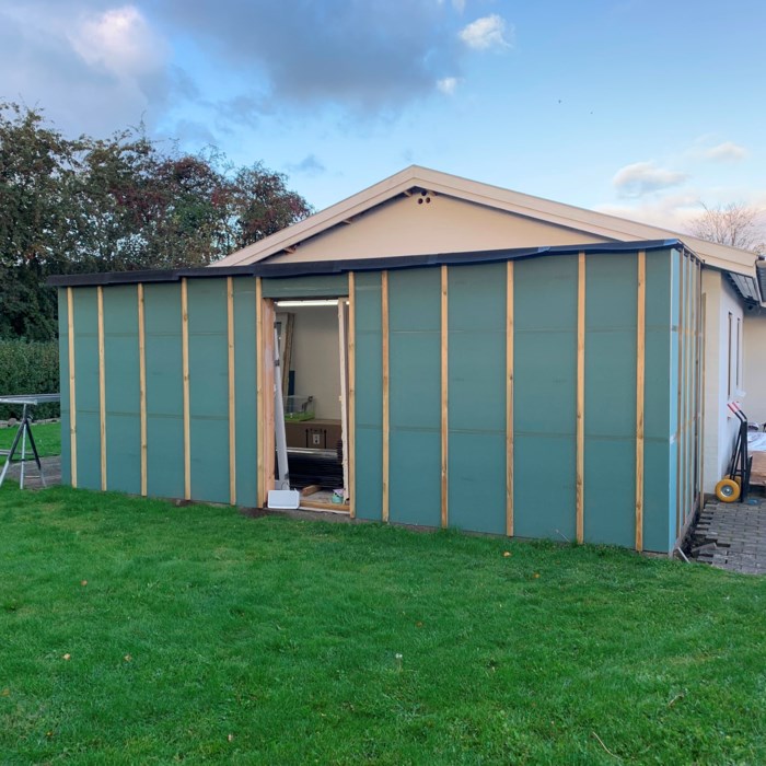

Montering af vindgips

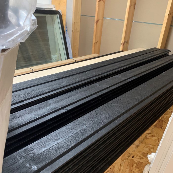

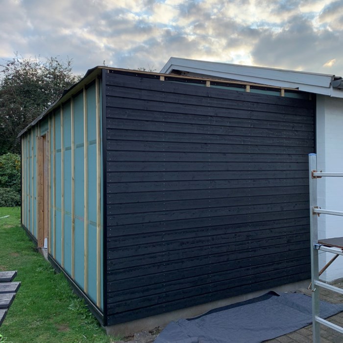

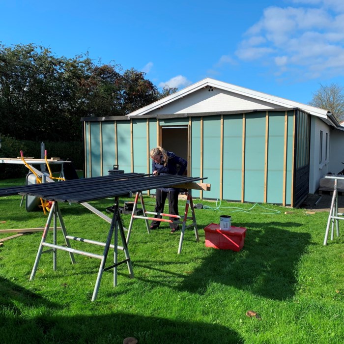

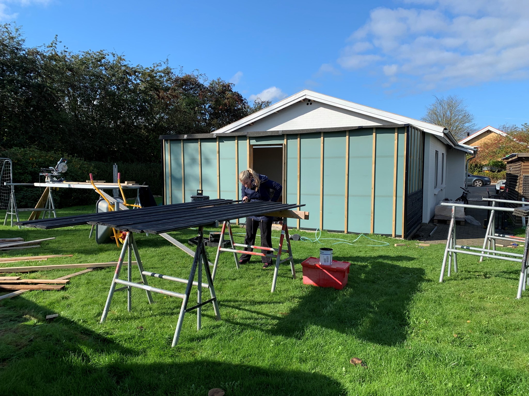

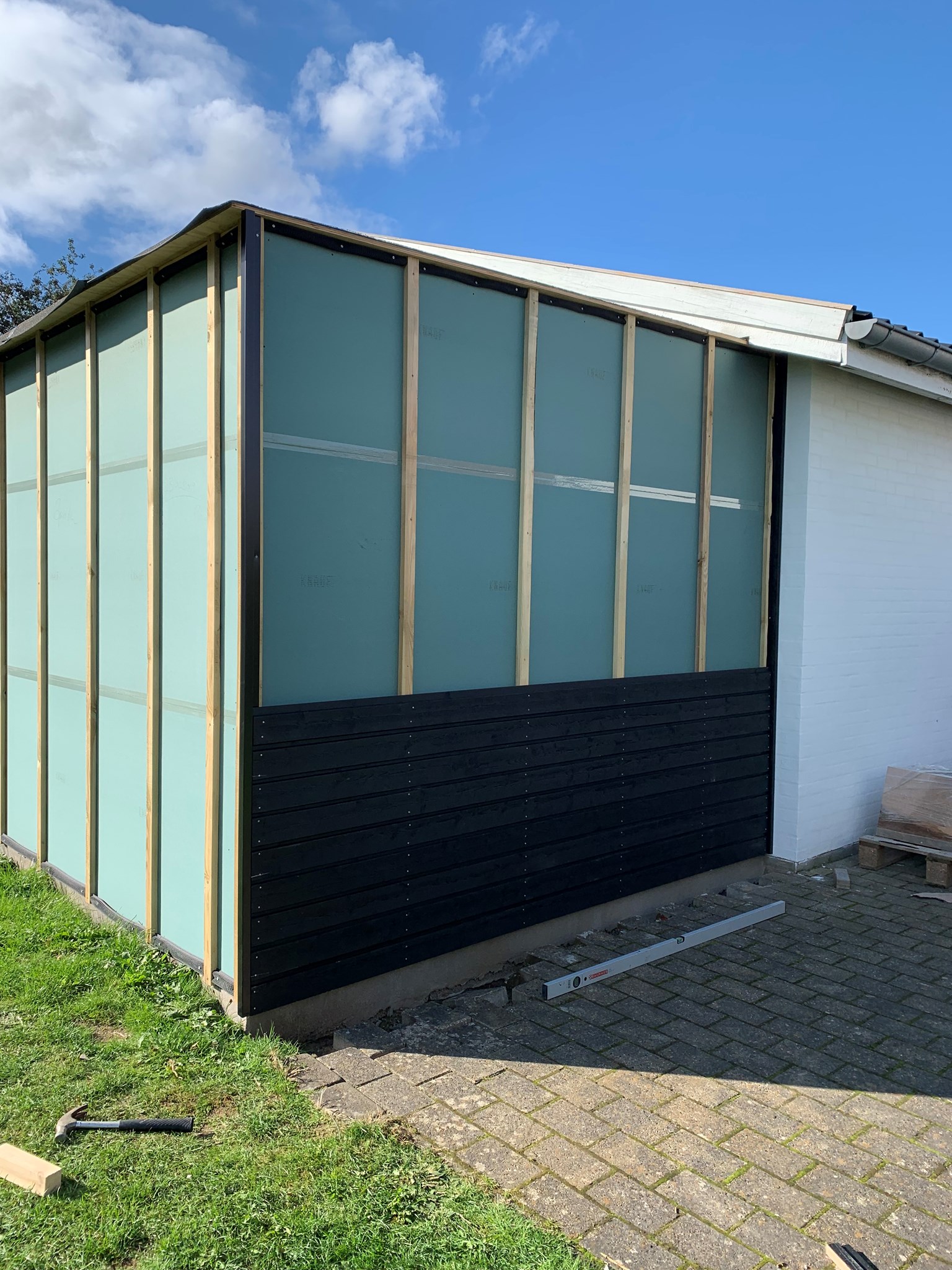

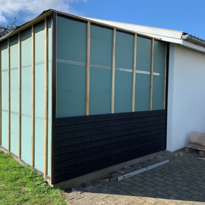

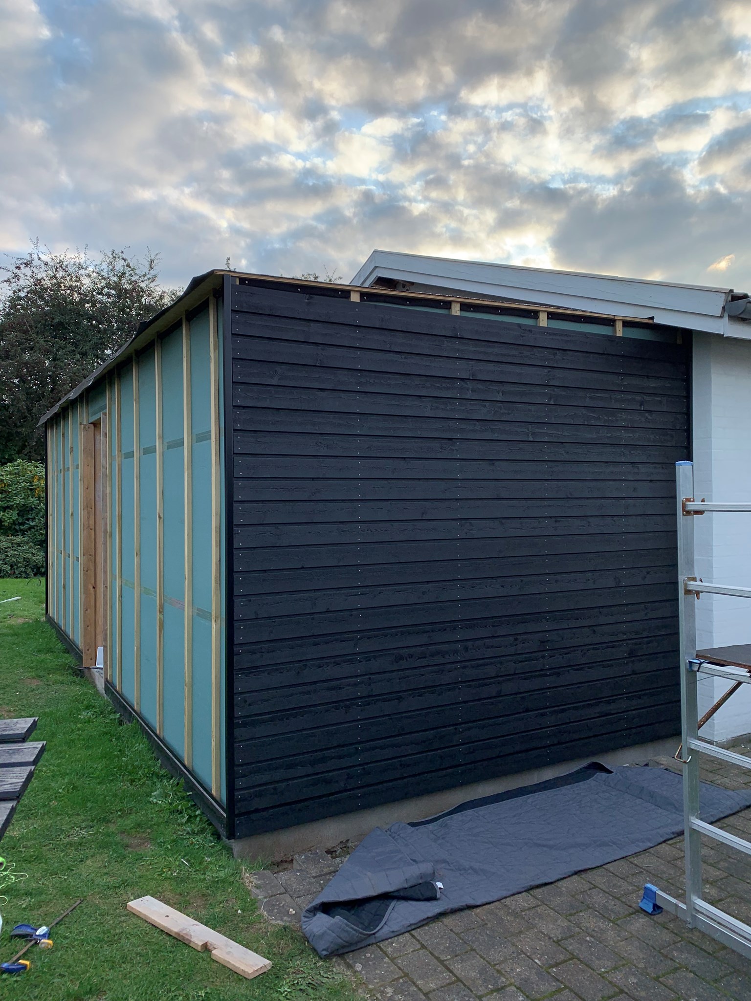

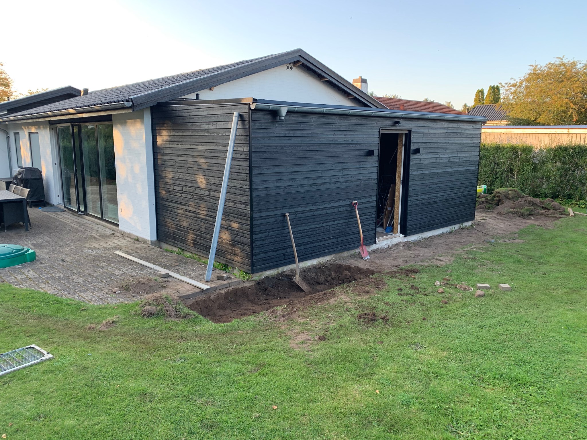

Beklædning

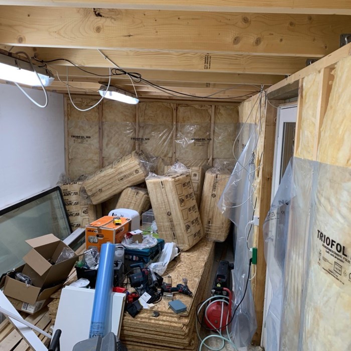

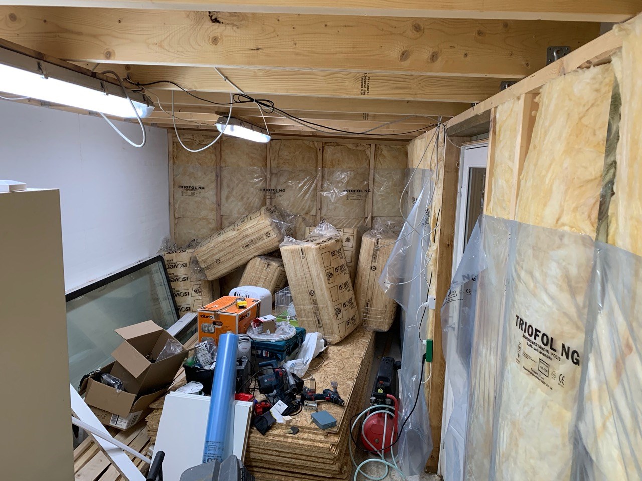

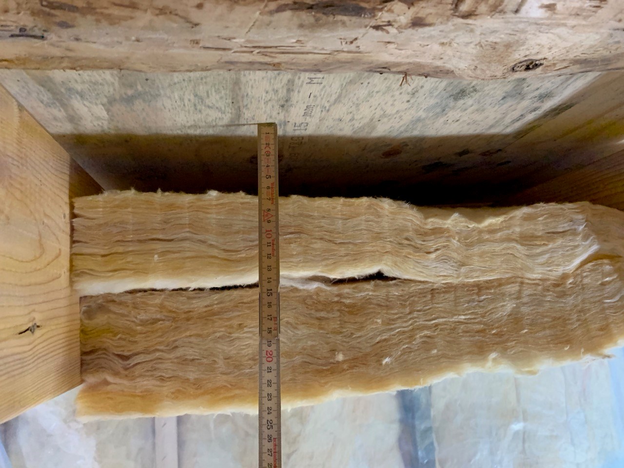

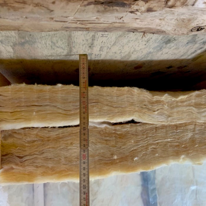

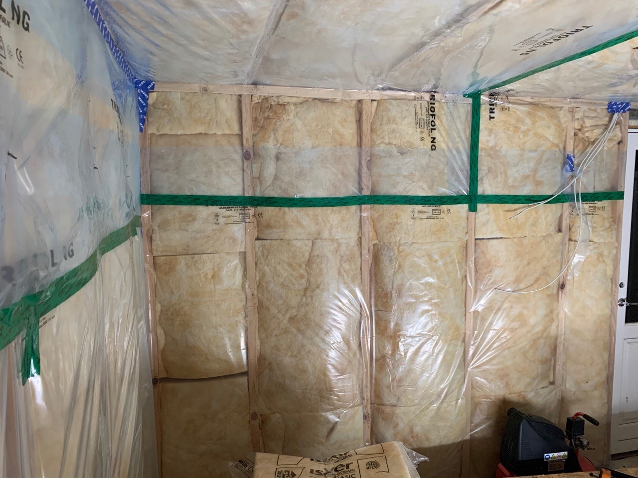

Isoleringshelvede

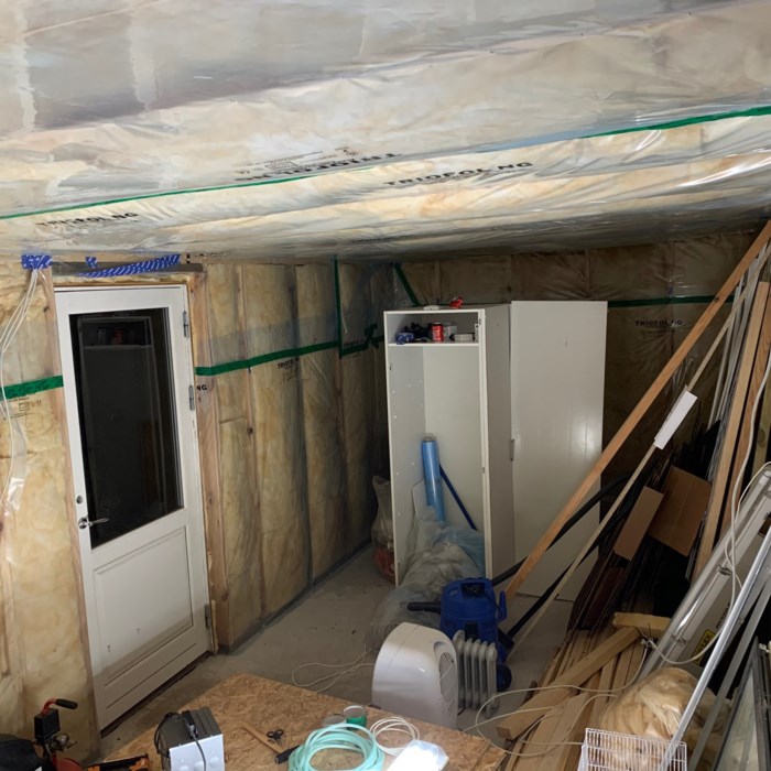

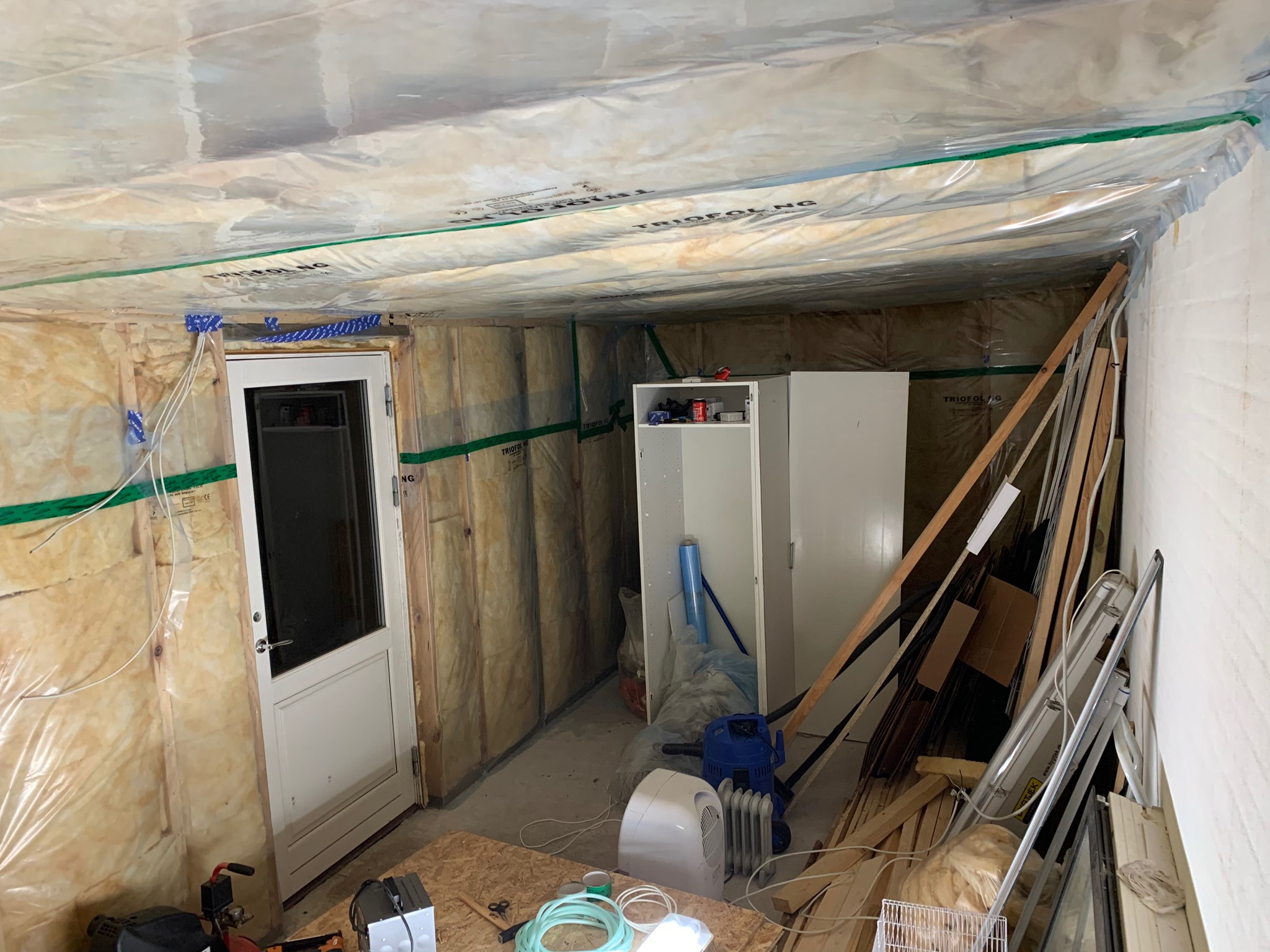

Luft overisolering i loft

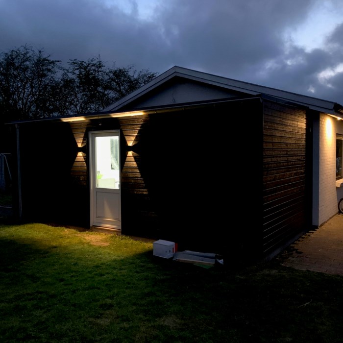

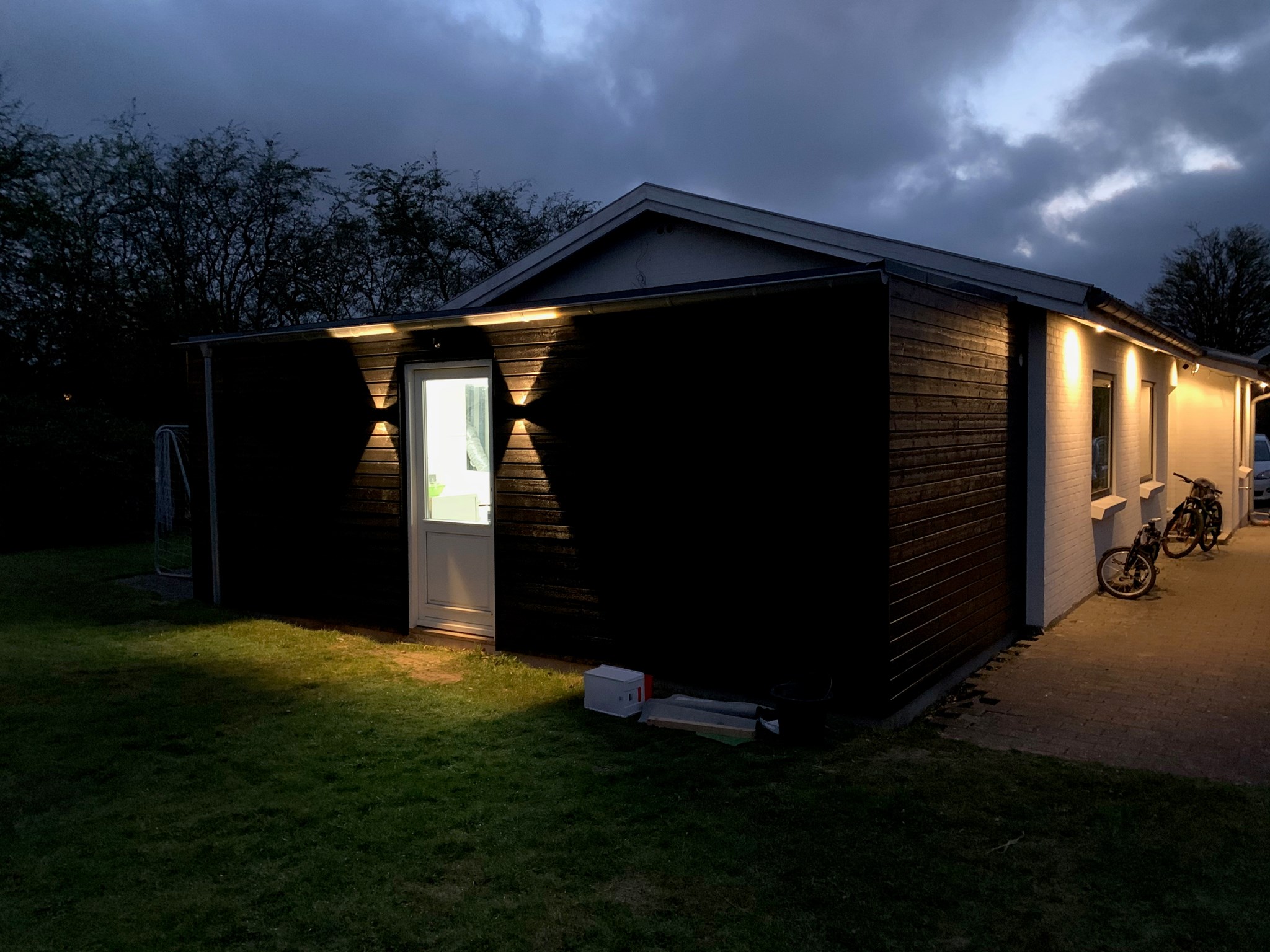

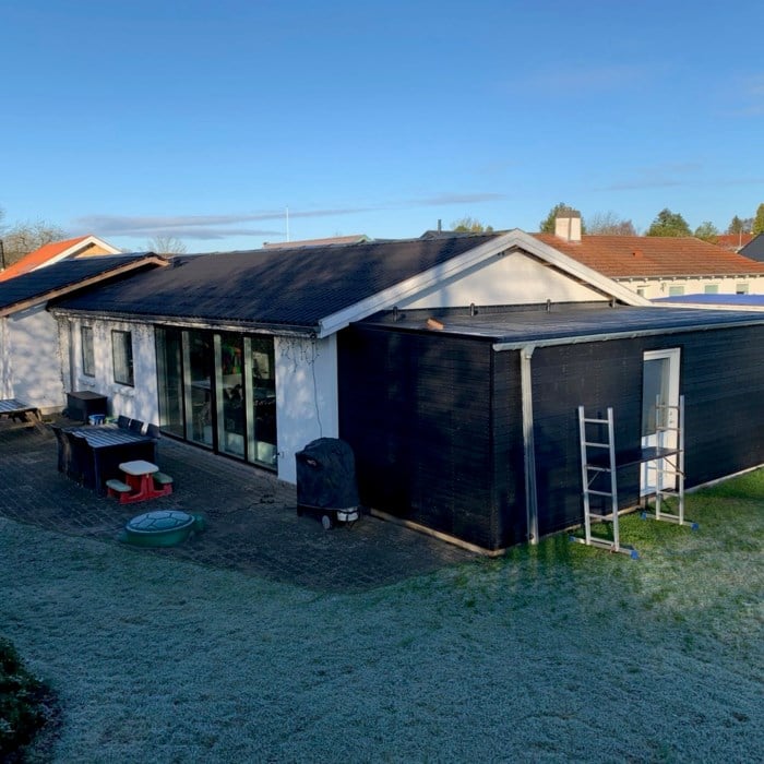

Færdig udvendigt

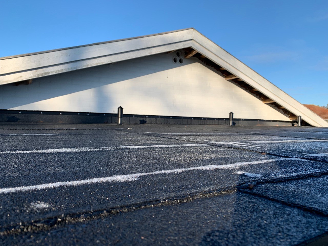

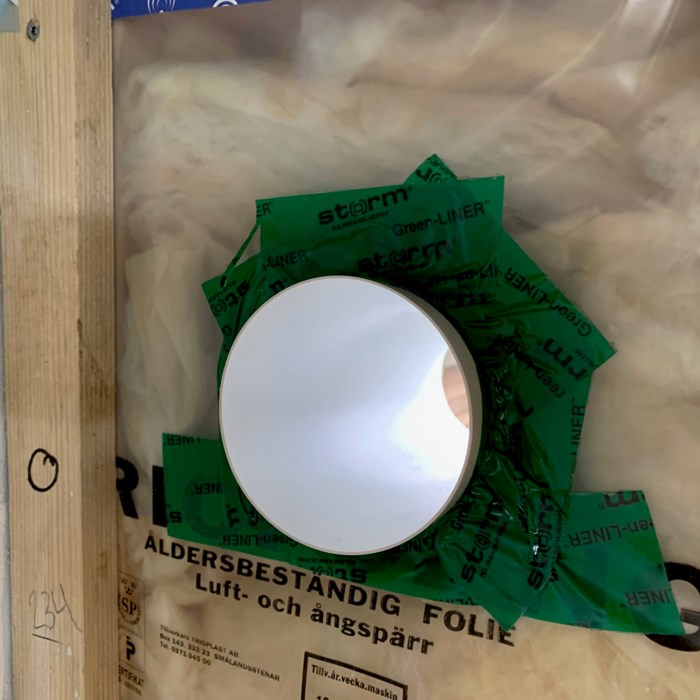

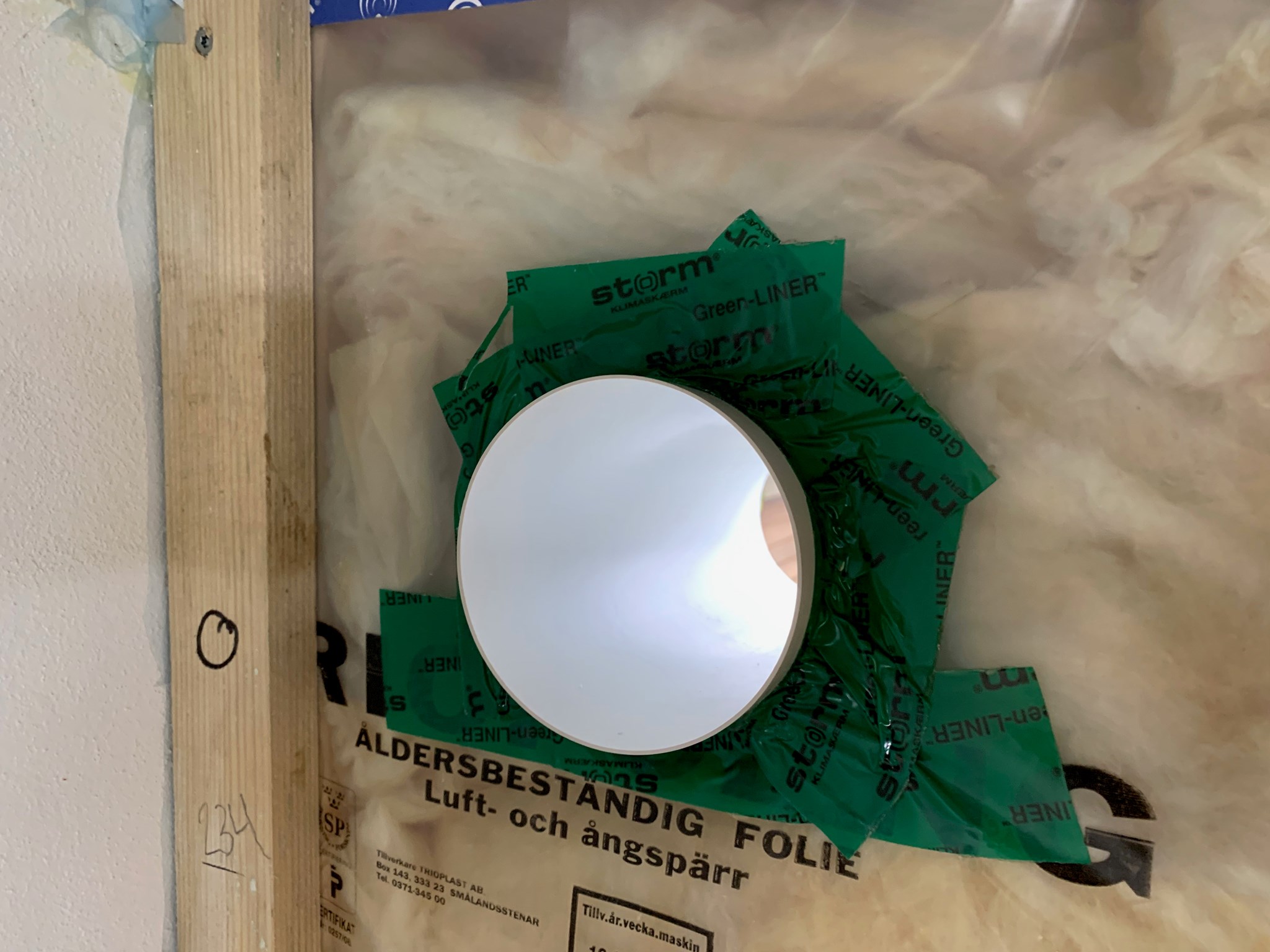

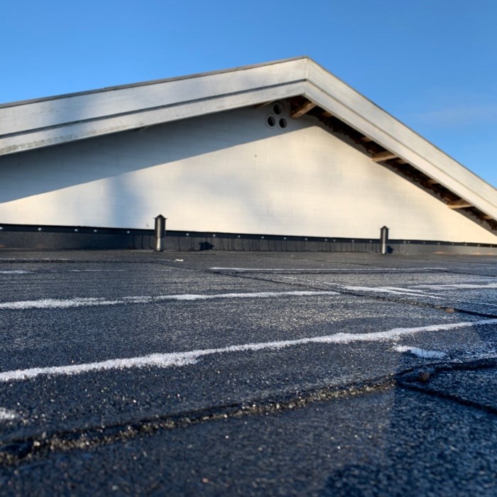

Udluftning af tag

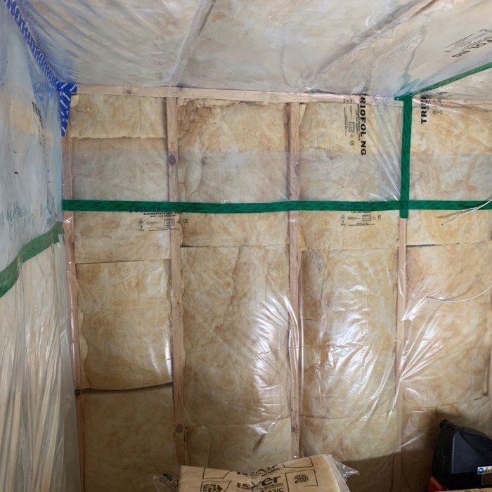

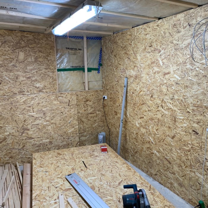

Dampspærre

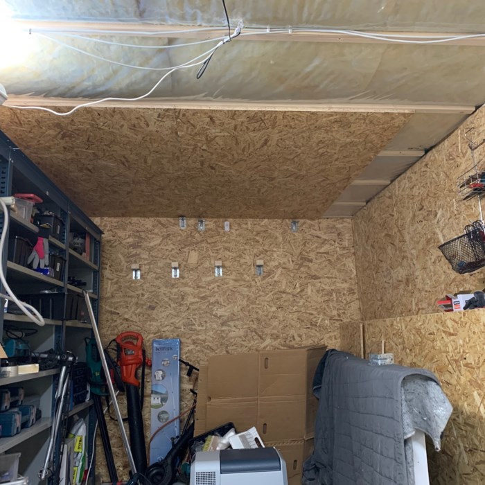

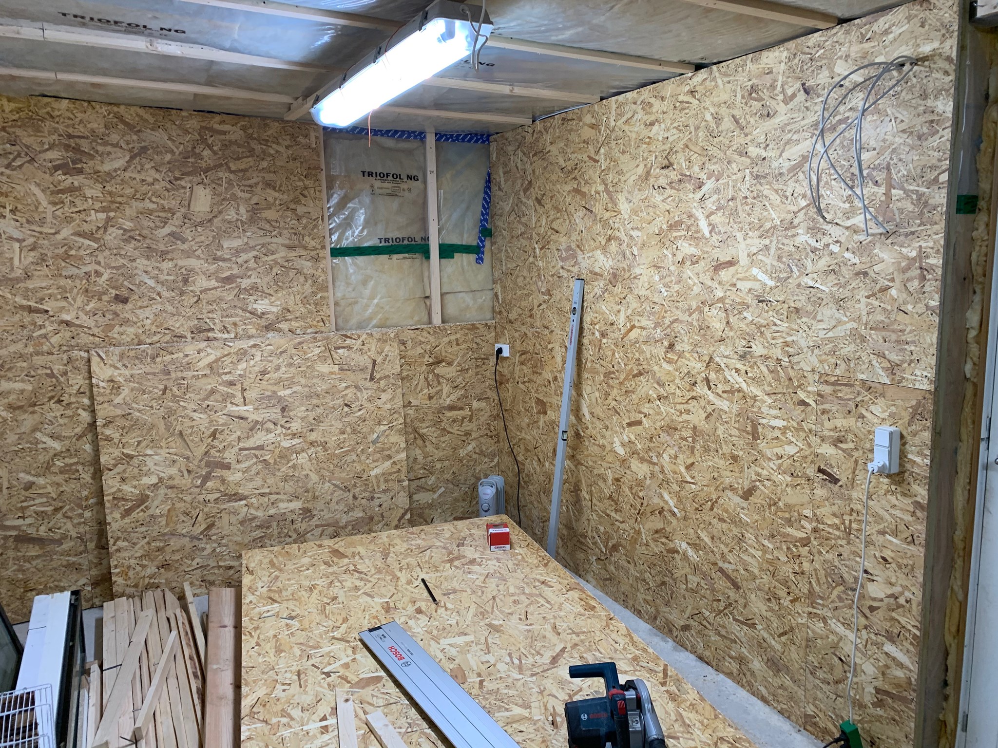

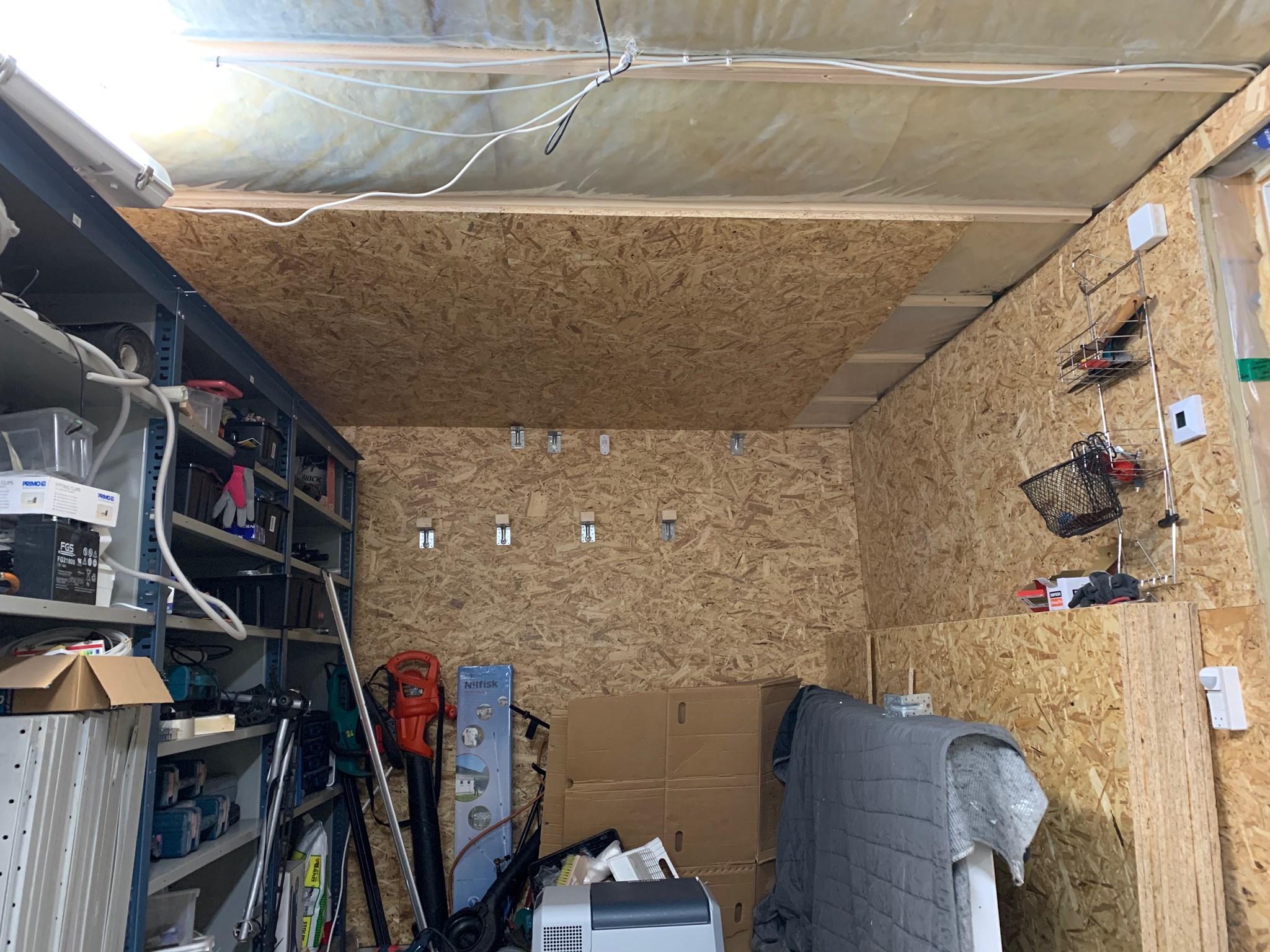

OSB plade indvendigt

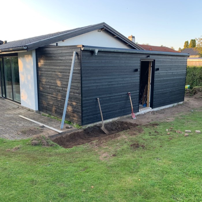

Done!

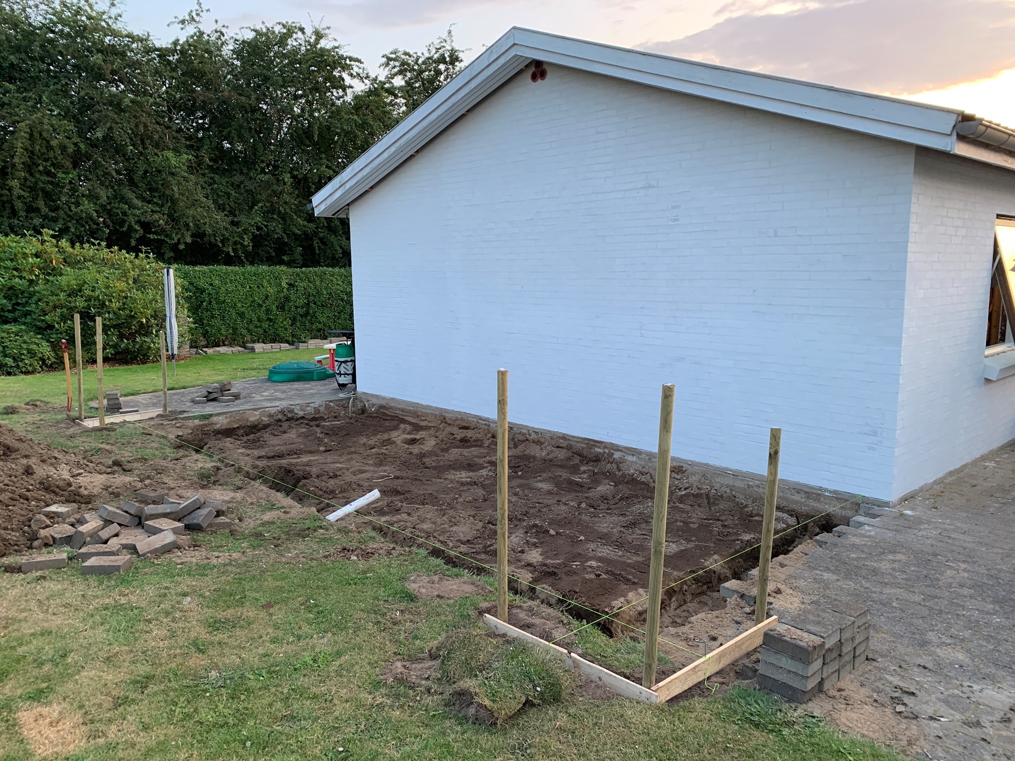

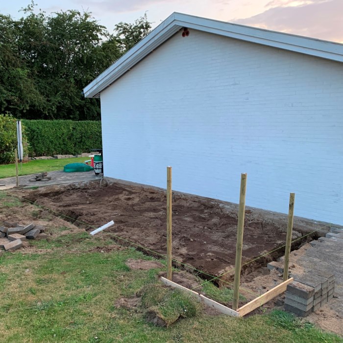

Udgravning til nye fliser rundt om
Udluftning

Sidste plade monteres
Christian M skrev den 08-10-2019
Ser rigtig godt ud. Har du et billede af det færdige?
bandk1982 skrev den 08-10-2019
Ikke færdig endnu - er i gang med beklædning nu

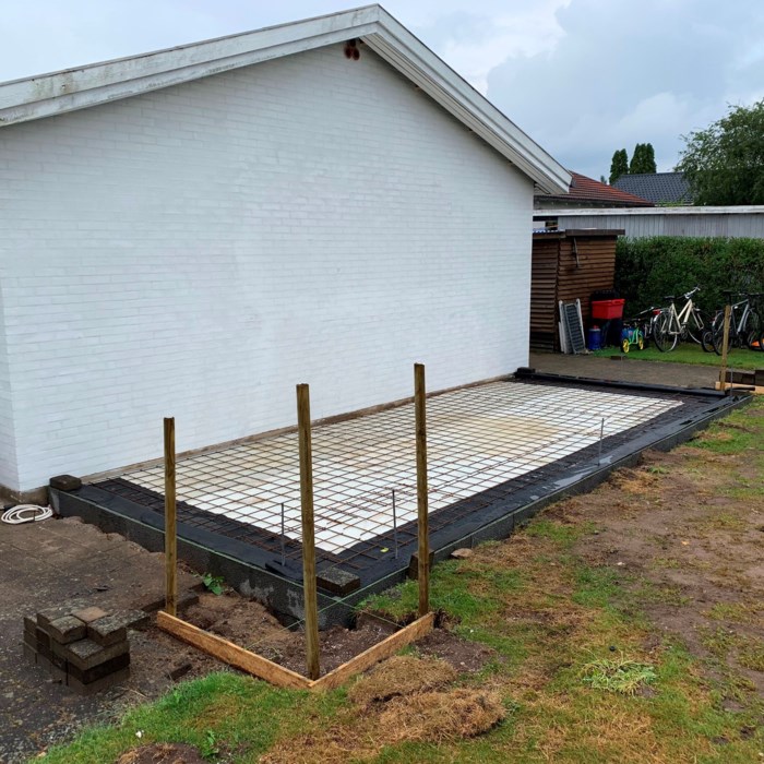

Hr.Sørensen skrev den 09-10-2019
Har du lavet randfundament eller bare en betonrand med leca presset ned i ?
Lækket projekt 🤗
bandk1982 skrev den 09-10-2019
Randfundament - murer var igang med 50m2 tilbygningen i den anden ende af huset, så kunne ligeså godt lave samme fundament her ;)
Always skrev den 10-10-2019
Ser godt ud hvor meget isolering har du i gulv væg loft? Hvordan er temp i skuret?er selv igang med at planlægge skur. Er det vindgips bedre end vindpap? Hvad er fordelen
bandk1982 skrev den 10-10-2019
Der kommer 200mm i vægge og loft. Der monteres også dampspærre. Vindgips skulle være nemmere at arbejde med siger min tømrer-makker. Jeg skal gerne have 10° der inde - regner med at smide en lille elradiator op eller sol-ventilation.
er der ikke isolering i gulvet også. Til skelettet har du bare brugt 195x45 spærtræ?
Jo der er lagt 200mm isolering under beton. Korrekt - skellet er alm. reglar på 195x45 til både stolper og spær.
så alm reglar kan man godt bruges til væg men loftet skal vel laves i spærtræ?

Hvor meget isolering kom du i gulvet? hvad er den sorte "soft rund kanten?
Kan se der noget plads på isolering = dampspærre? og så fra sokkel er det tagpap foldet ned under beton gulv eller?
Så har du vel 200mm solering i væg og loft?
er der ikke kuldebro nede ved gulvet eller fungere den 200mm lecablok som isolering=?
Always skrev den 23-01-2020
hvor tykt er gulvet? 10cm? fik du leveret det fiberameret beton eller hvor mange m3 brugte du og hvad kostedet deT?
bandk1982 skrev den 23-01-2020
Hej Always - Gulv er lavet af murer. Der er 200mm flamingo isolering samt 10cm fiberarmeret beton i gulv. Lecablok er isoleringen i soklen. Prisen kender jeg ikke 100% da der også er lavet andet på mit hus i samme opgang. Vægge og loft er også med 200 mm, med dampspærre på. Tror det sorte er noget radonsikring. Der er tagpap mellem lecablok og bundrem.

Dine bjælke spær er de så 25cm høje? rionettet hvad dimameter brugte du der bare 4mm eller
Det et lækkert skur. Har du noget naturlig udluftning eller ? tænker på når det så tæt opstår der ikke kondens så?
Så lidt og mellem om jeg skal lave vægge tag med 150mm eller som dig 200mm det jo 25% mere materiale og da det kun er et skur ved jeg ikke. Var det et bevidst valg ang de 200mm.
bandk1982 skrev den 24-01-2020
20cm spærtræ over alt - der er kun 170mm isolering i loft så der er luft over til ventilering af tag, der kommer 40mm på den anden side af dampspærre. Jeg montere en fugtstyret ventilator der suger luft ud mod øst og en rist i modsatte side den suger ind af. De 200mm var pga. genbrug af noget isolering 2 x 95mm.
Tegnebach skrev den 16-02-2020
Hvordan kan det være du har valgt at bruge dampspærre i et skur som ikke er opvarmet 365 dage om året?
Til sommer når temperaturen er varmere uden for skuret end indenfor så er der risiko for kondens på den indvendige side af dampspærren.
bandk1982 skrev den 16-02-2020
Hej Tegnebach. Der er varme på der inde 12 grader som minimum + monteret blæser med fugt styring. Jeg har i min søgning fundet ca. lige mange for og imod dampspærre i skur. Nu er den montrer og har et dejligt lunt skur på 10-12 grader og luft fugtighed på 55%

Jeg skal selv i gang med et tilsvarende projekt, men er meget i tvivl om hvordan det bedst muligt afsluttes op imod mustensvæggen. Vil det ikke give en markant kuldebro, hvis der ikke isoleres op imod husets væg? Jeg er med på huset er opvarmet og isoleret, men der må trænge en del kulde ind langs siden, der må give kondens og varmetab, når skuret er opvarmet?
bandk1982 skrev den 04-01-2025
Hej Dennis. Det er ikke noget jeg har oplevet. Der er en 400w radiator der ude der er sat til 14g. På dage med frost tænder den en gang imellem. Ingen fugt eller kondens mod mur.
