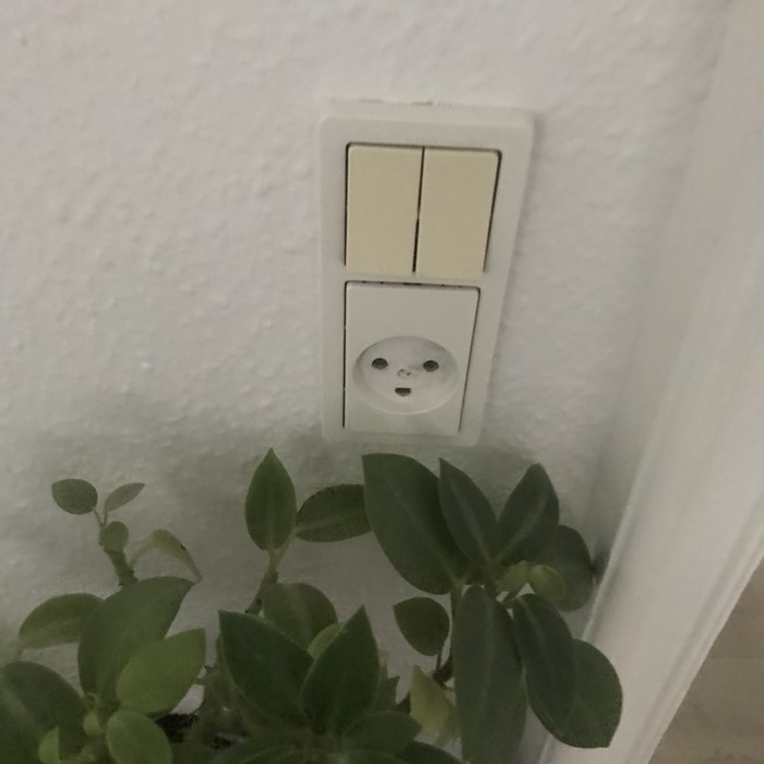

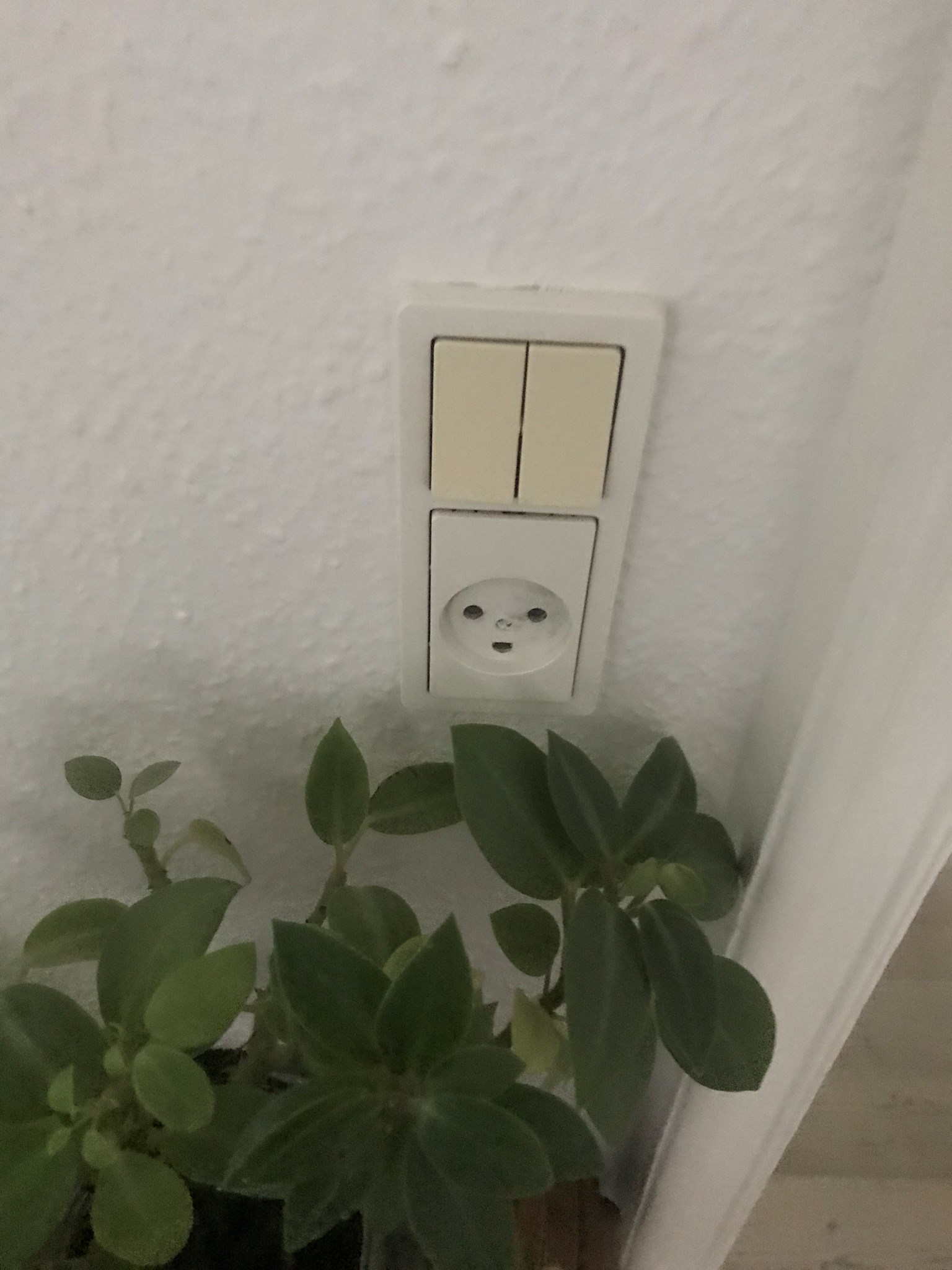

Jeg skal have tilsluttet en lampe i dette gamle loft udtag til stikkontakt med to afbrydere. Kunne godt tænke mig at man kunne tænde/slukke med begge afbrydere. Hvad gør jeg?

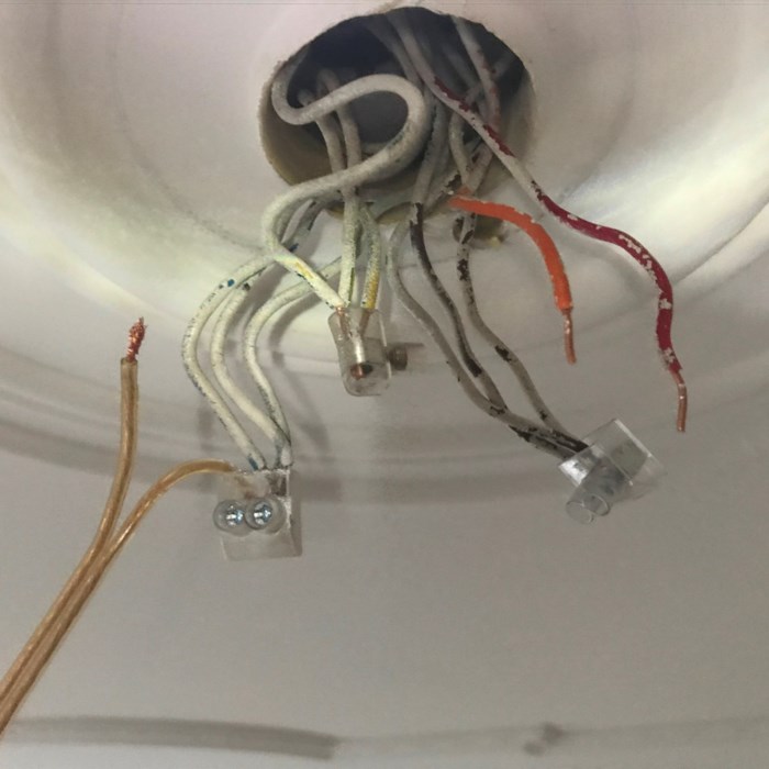

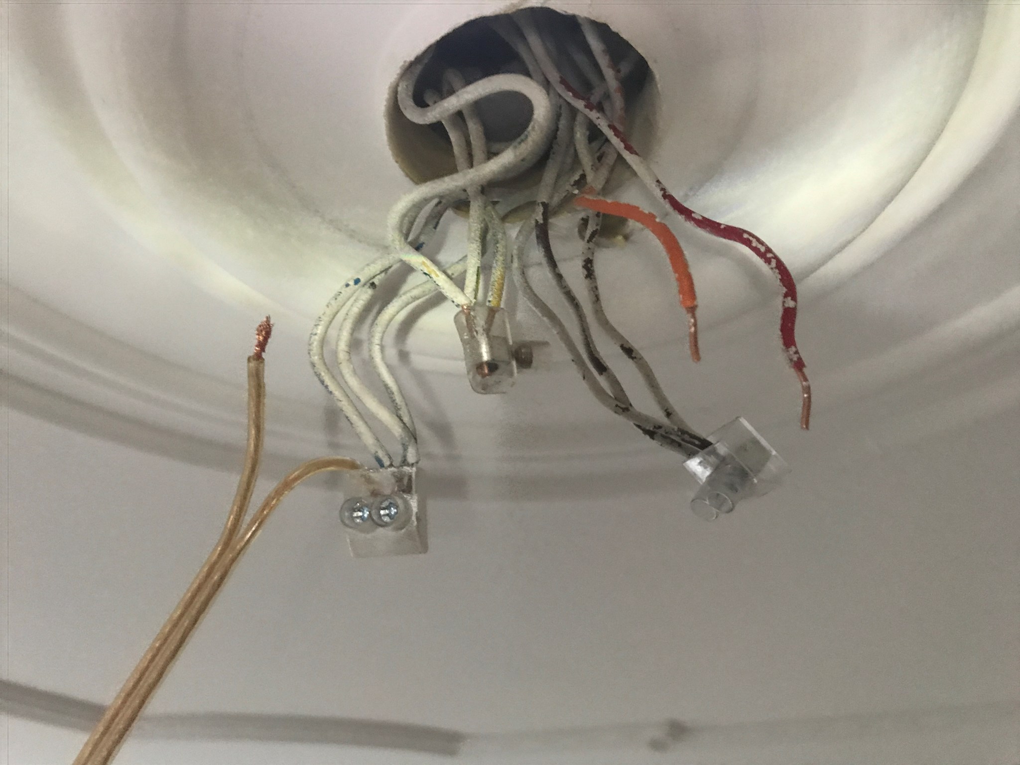

Loftudtaget rummer følgende:
3 blå ledninger i en samlemuffe
3 brune ledninger i en samlemuffe
3 gul/grønne ledninger i en samlemuffe
1 rød ledning
1 orange ledning

nu er der en grund til der sidder en dobbel afbryder på væggen,pga der er mulighed for 2 lamper i viste lampeudtag som kan tændes hver for sig, derfor ingen idé i og kunne tænde samme lampe med begge afbrydere.
brug en polsøger til og finde rette tændledning eller prøv frem med en lampe
den blå er nul så er der kun og prøve frem
ev elmand skrev den 15-01-2019
Hvis du sætter rød og orange sammen med den ene lampeledning så kan den ene eller den anden tangent tænde, men de skal begge være slukket for at lampen slukker. Det er da vist som jetdirect skriver en dårlig ide.

hvis det eer pga det er forstyrende med 2 afbrydere når du kun har 1 lampe, så skift afbryderen ud til en enkelt afbryder https://www.harald-nyborg.dk/p7965/fuga-afbryder-enkelt-hvid
samtidig hvis du skifter afbryderen så kan du også lige tjekke om der er en aktiv jordforbindelse i stikkontakten under afbryderen (grøn/gul ledning)
