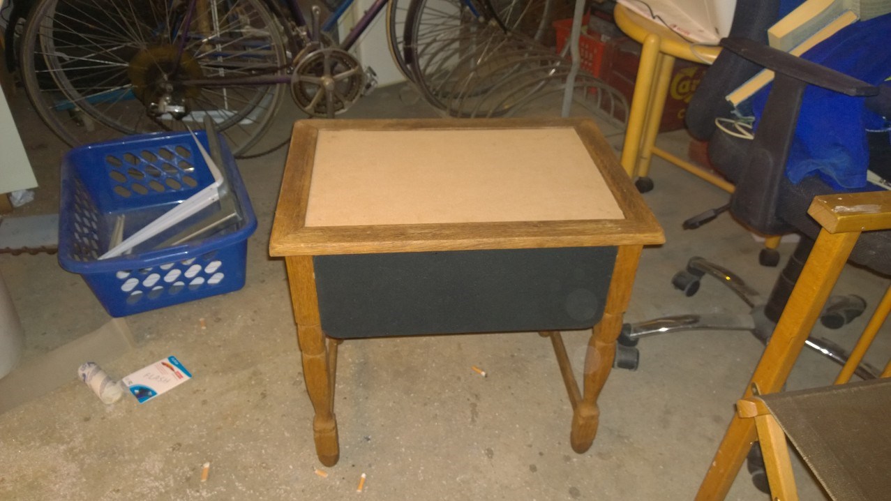

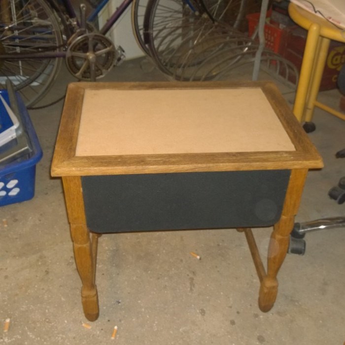

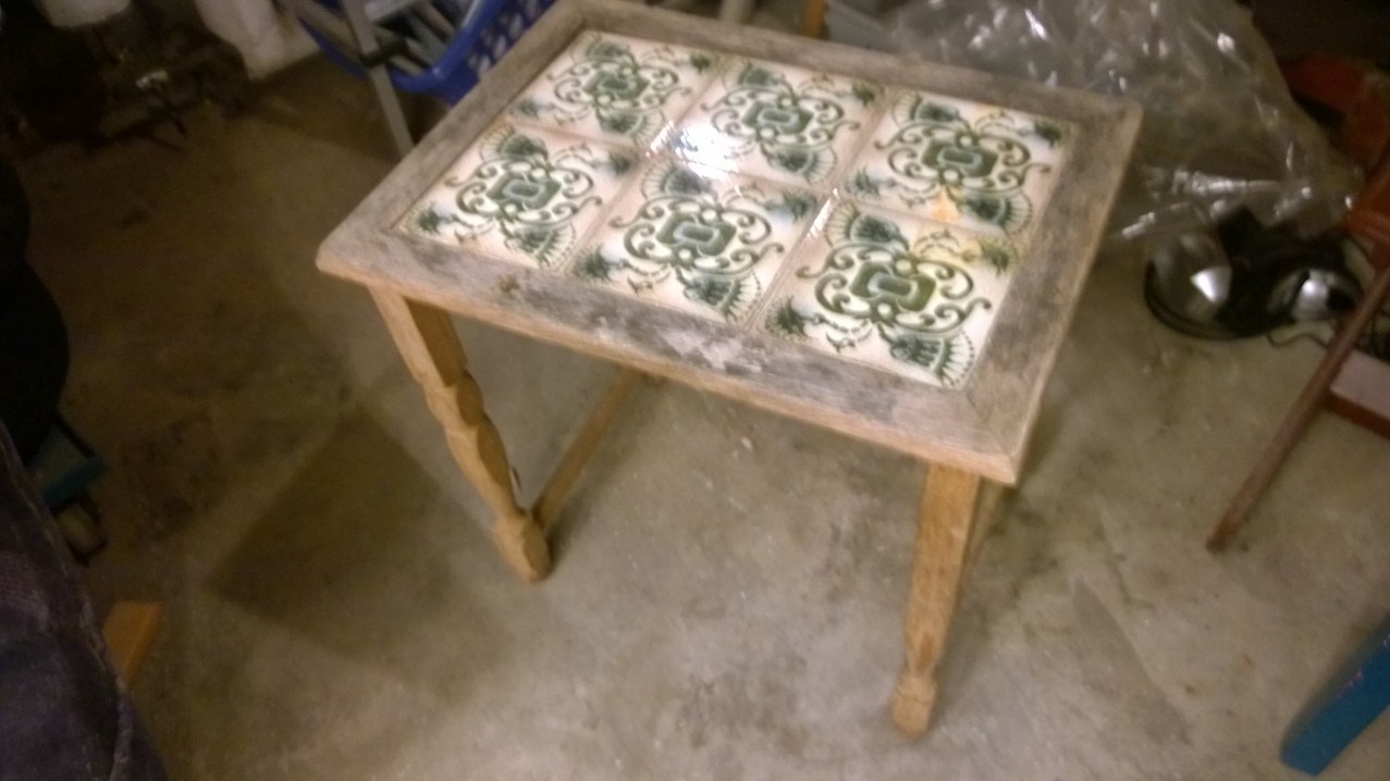

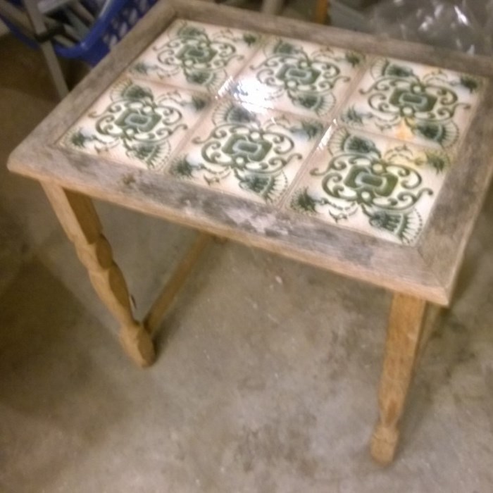

Fandt et gammelt egetræ kakkelbord, der stod og så trist ud, og manglede en skuffe.

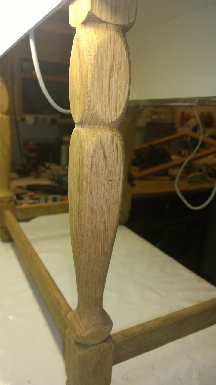

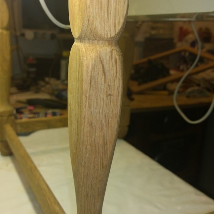

Behandling med oxalsyre blandet med vand, lidt olie så var rammen klaret.

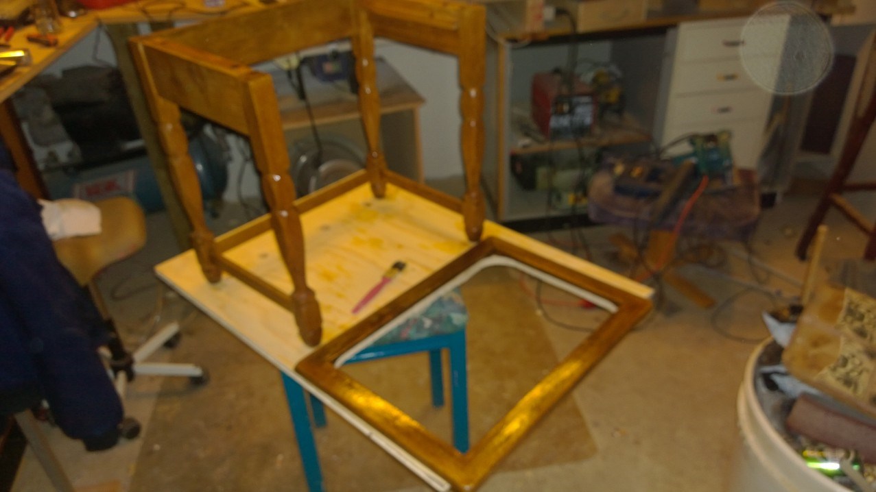

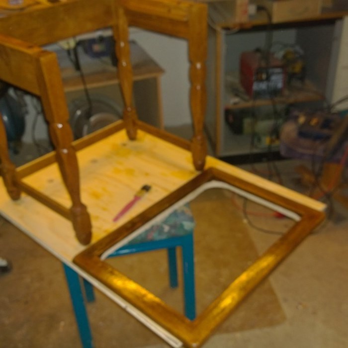

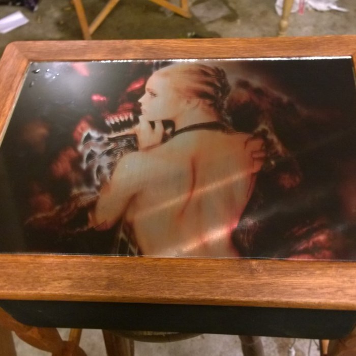

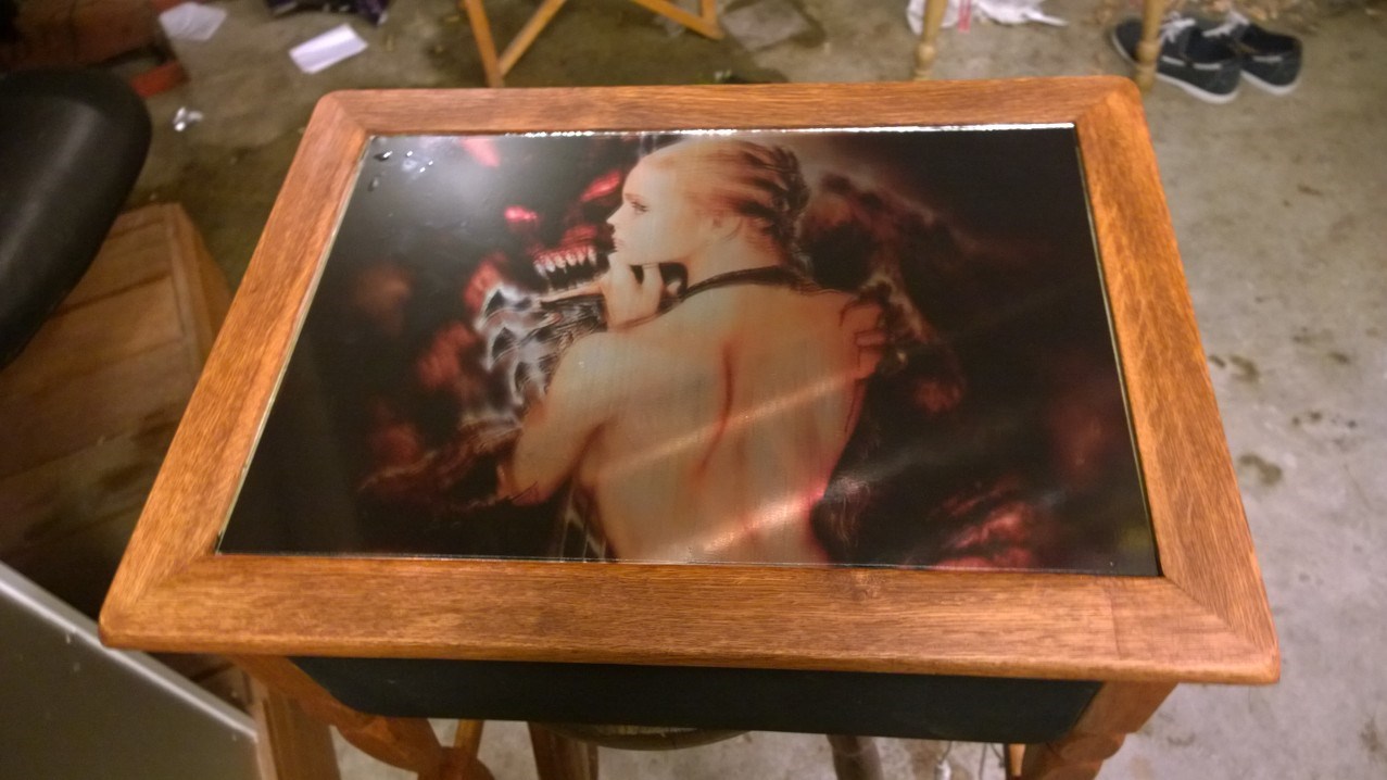

kaklerne røg ud, ny bundplade og et spejl skåret i mål, derpå et vinyltryk (transparent) og til slut en glasplade og lidt fuge.

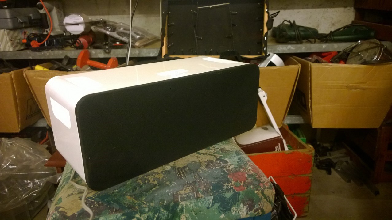

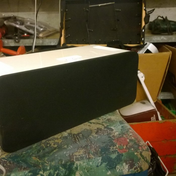

Fandt også en gammel Ipod i skralderummet, hvor stikket ikke virkede, men det gjorde 3.5 mm jack stikket, så :
Montering af ipod omvendt, istedet for skuffen, så nu et lille sofabord med musik fra telefonen
