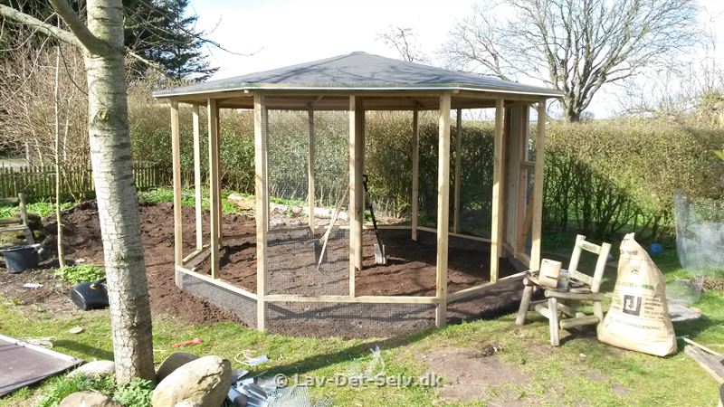

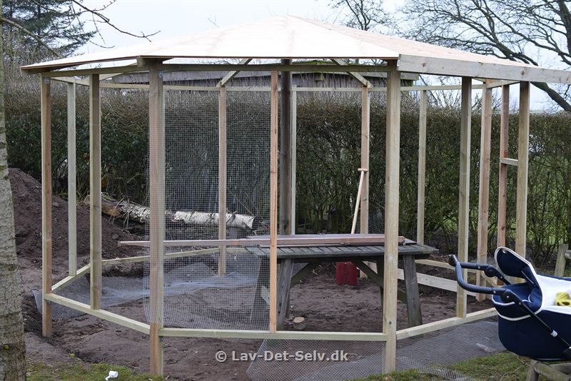

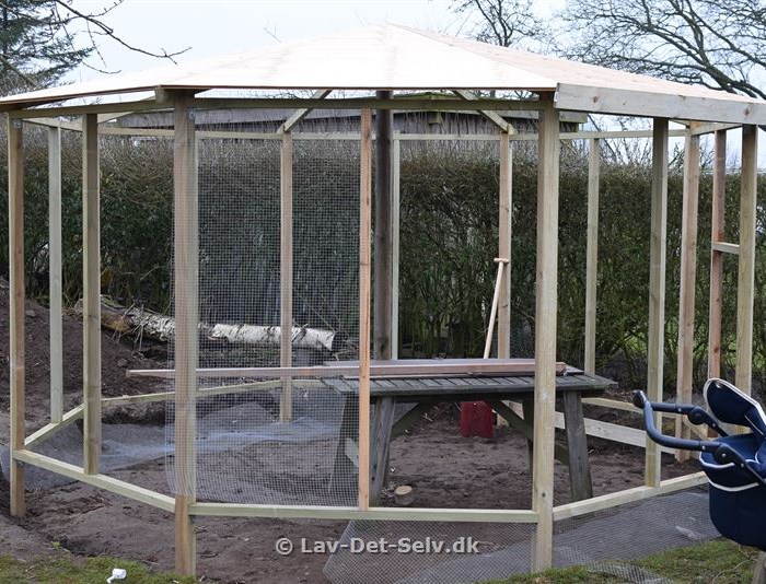

Så er volieret godt på vej.

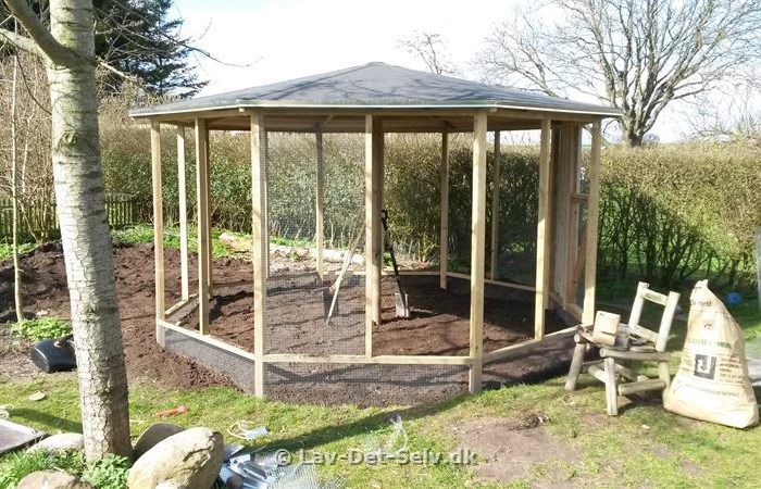

Der er gravet 15-20 cm ud for at kunne net i bunden (vi har problemer med mink).
Center stolpen er gravet 850 mm ned, den totale nedgravningsdybde bliver 1000 mm efter jordpåfyldelse.
Hjørnestolper er gravet 750 mm ned, så de efter jordopfyldning er nedgravet 900 mm til frostfri dybde.
Der er boret ø150 mm huller til stolperne. Under og omkring stolperne er der fyldt med grus for at dræne mulig vand omkring stolperne.

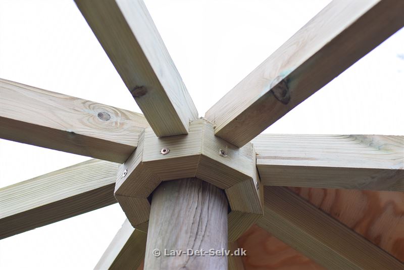

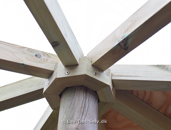

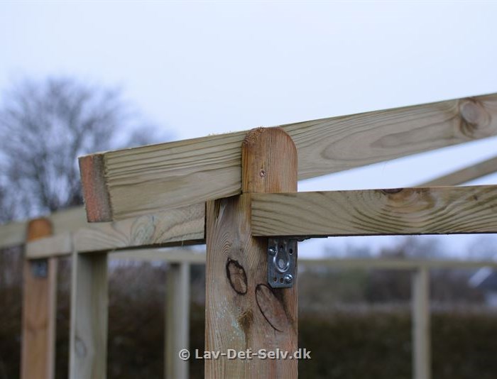

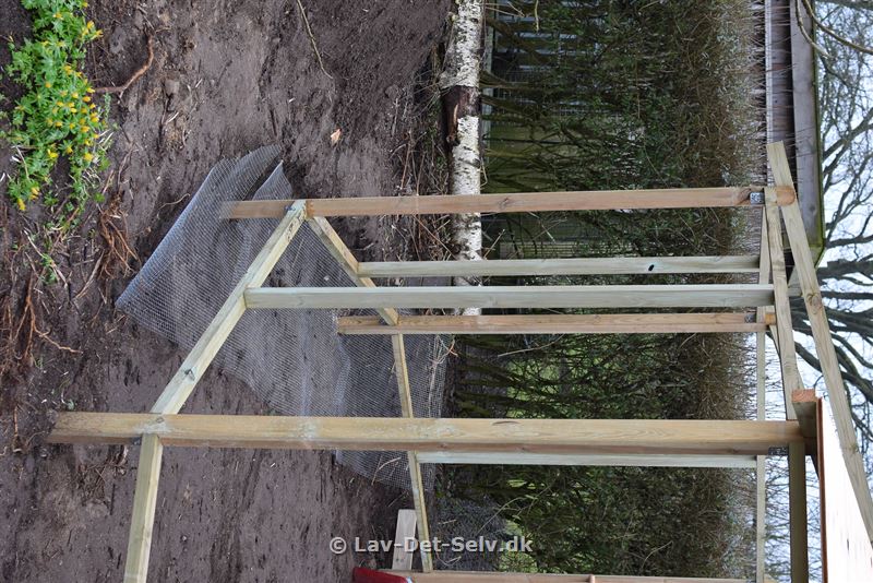

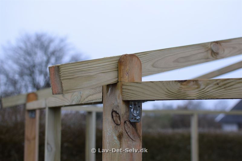

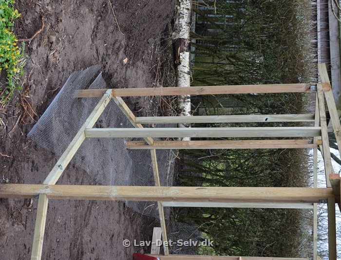

Der er benyttet 70 mm multistolper i hver hjørne og 38x57 lægter til spær, vandret afstivning og lodret opdeling af fag.

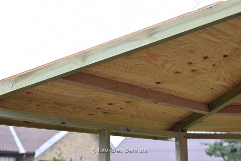

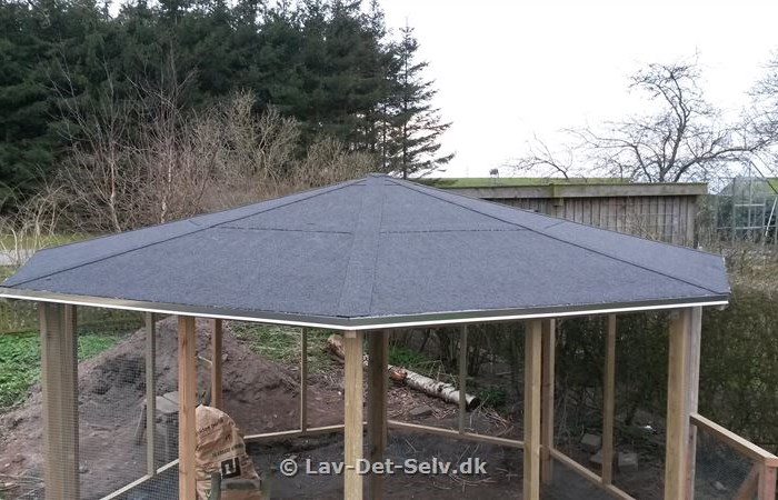

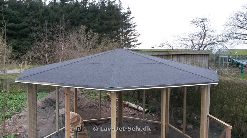

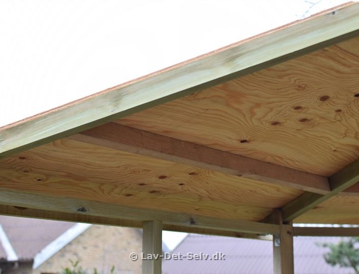

På taget bruger jeg 15 mm  krydsfiner med efterfælgende tagpap.
Vi bruger voliere net med maskestørrelse 13x13 mm. Nettet fastgøres til tag, sider og bundnet så der er lukket helt til.
På 3 af de vestvendte sider lukkes der med 25x100 mm forskalling som 1 på 2 beklædning for at give læ for vinden og afstivning af hele volieret.

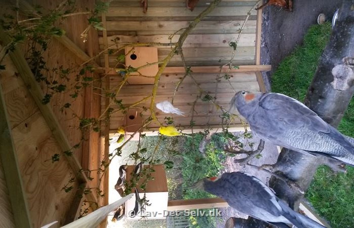

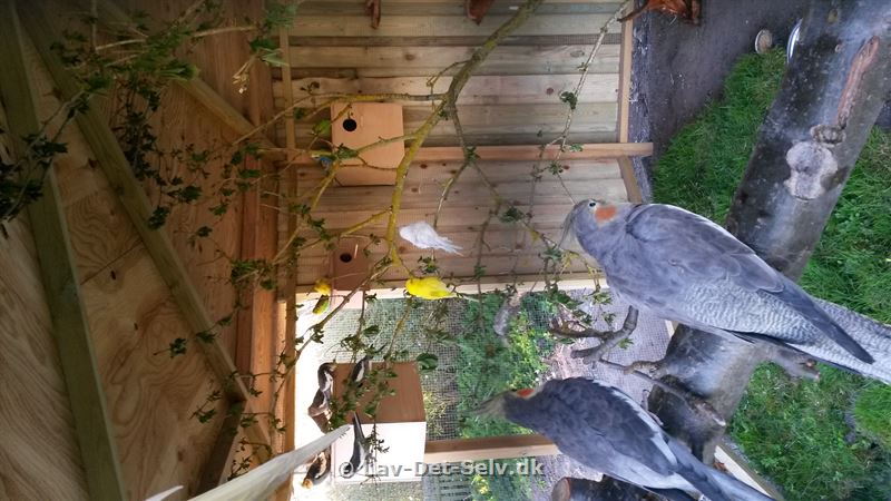

Så er de flyttet ind!

Opdeling af fag

Tagdetalje

Afstivning af tagplade
