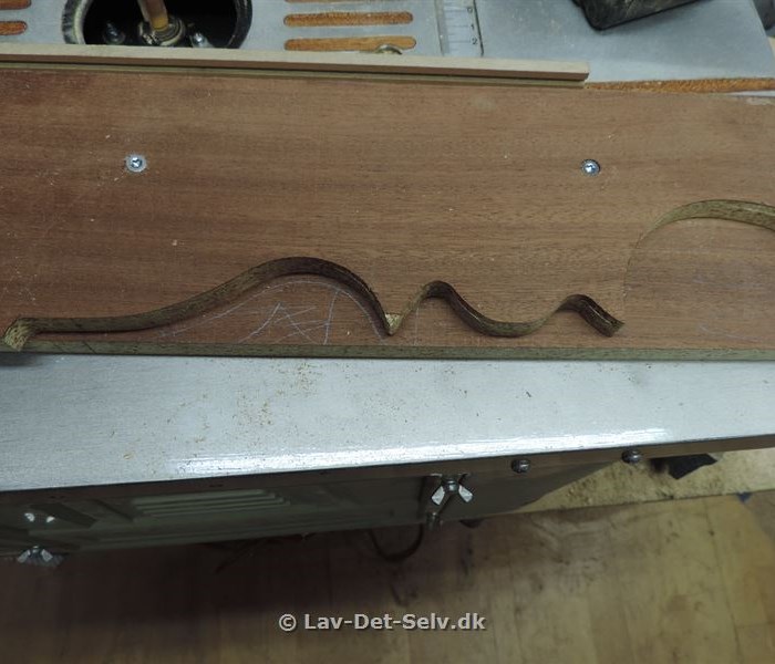

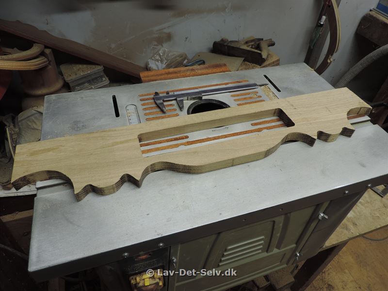

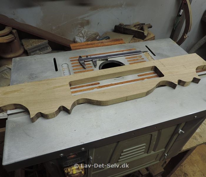

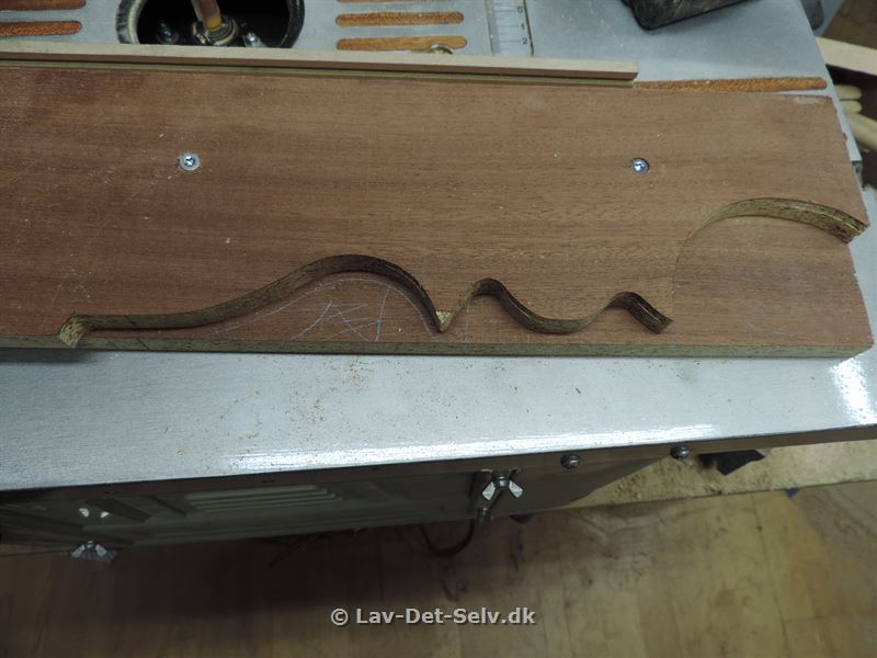

Skabelon til sarg:

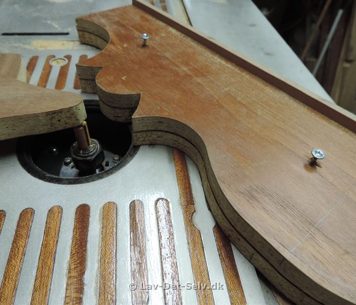

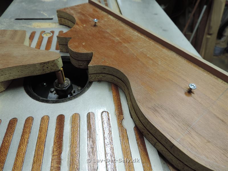

Lavede skabelonen af en stump 12 mm. spånplade, fra en Gl reol, stykket var for kort, så blev samlet med lim & "fisk/lameller"
Fræsede 1. ½ del og spejlvendte så jeg får en symetrisk skabelon.
Sargen laves i 20 mm eg.
På indersiden skal der laves en not i de lange stykker så jeg kan gøre bordpladen fast, en gammeldags måde som jeg kan vise senere.

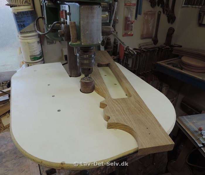

Mine overfræserbor trænger til at blive slebet, skal vist ha' investeret i en dremmel multisliber, og lave en holder til denne.

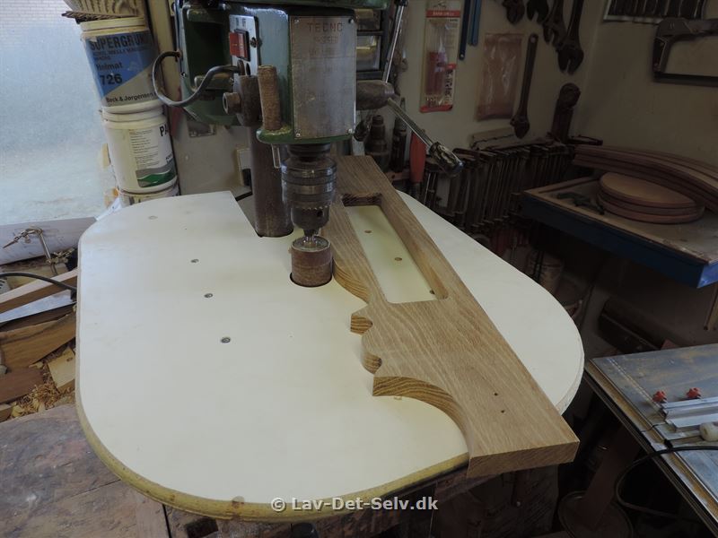

De sorte svid mærker, men de kan pudses væk, med pudseruller sat i søjleoremaskine.
Pudsebordet til søjleboremaskinen.

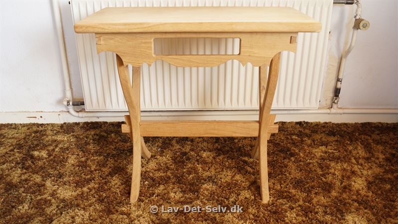

En 19 mm. melamin hylde jeg havde i mine gemmer, fik lavet et sådan et bord jeg har manglet længe, det skal ha' et par gange skibs-lak, en rest jeg havde stående, så det bliver ved med at se pænt ud.
27. Feb.

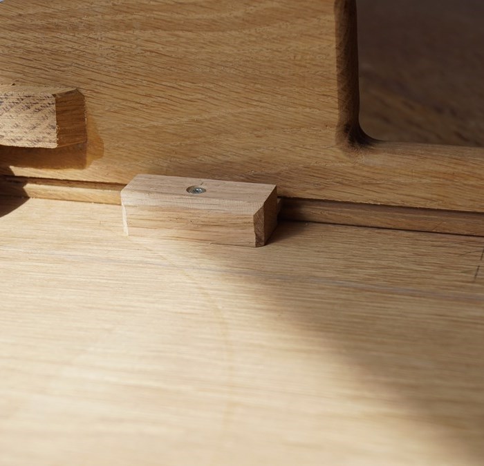

Fik sargen samlet med zinker og lim, zinker er ikke en' af mine stærkeste sider, det blev som det ses, kunne godt ha' været pænere.

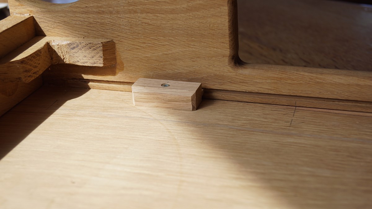

Ege klodser i hjørnerne.

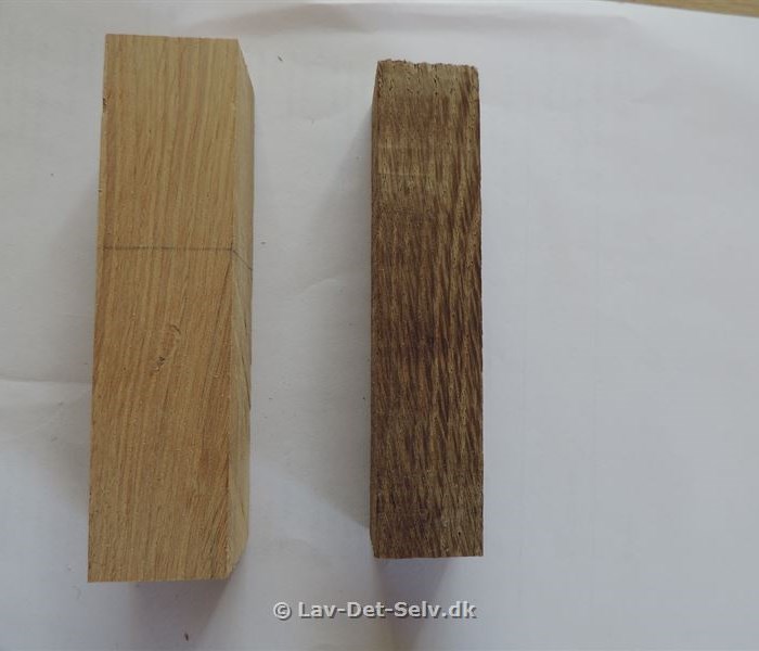

Har bestilt 5 L tredobbelt salmiak-spiritus, som kommer her i ugen med fragt/posten.

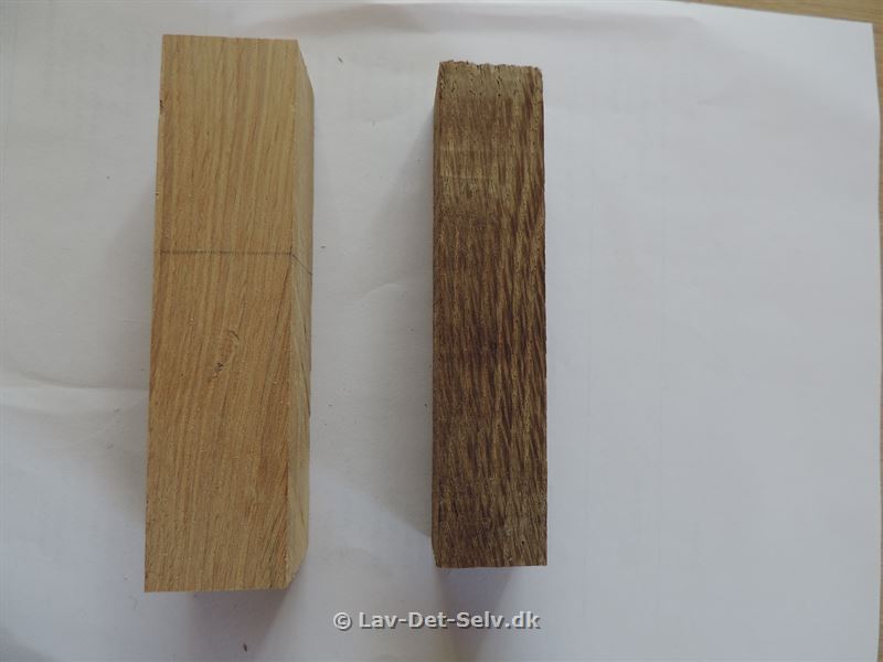

Skal/vil lave røget eg, træet bliver mørkt om det dyppes i denne vædske eller laver en stor plast-pose hvor emnerne lægges ind i og der stilles en form for kar ind i med salmiakken.
Delene skal selvfølgelig pudses forinden.

Lavede første ½ del og spejlvente denne, så den blev ens.
Fra planke til bord. 2

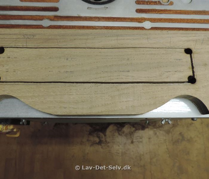

Før fræsning af 2. halvdel.

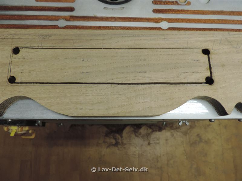

Hul til skuffe savet ud, klar til fræsning. De brune stykker er mahonig lister, jeg "lagde" i de riller der var i landet/bordet, de var så iriterende, så de blev lavet og lakeret 3 gange med mellemslibning mellem lagene.

Foreste sarg stykke mangler at blive pudset, de sorte brændmærker pudser jeg væk, værktøjet er sløvt.

Prøve stykker på røget eg, som næsten kommer til at ligne mose-eg, stykket har lagt i ca. 4 timer i en tæt lukket pose, med en lille beholder med 3 dobb salmiakspiritus 25%

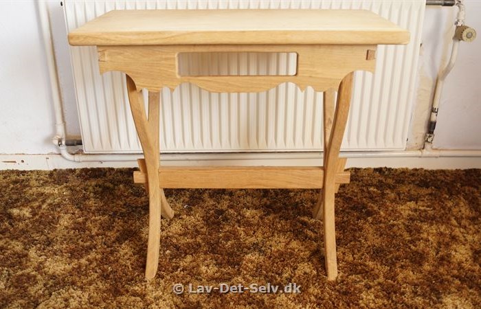

jetdirect skrev den 12-11-2017
flot bord, det kunne se godt ud med en skuffe i det firkantede hul istedet for det står åben, samt de "skarpe" kanter på under rammen under pladen fræses et profil

jetdirect skrev den 13-11-2017
Det med kanterne tænkte jeg de kunne være brudt med en let runding, men det er nok for sent nu.
men det ser nu aligevel godt ud, set udfra bordets stil vil det se godt ud hvis det var bejset i mahognie
