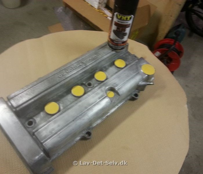

Her males et ventildæksel med krympelak, de er jo sorte eller røde fra ny på en Honda og andre biler. ser lidt grimme ud efter nogle år. Så er det godt der kan gøres noget ved det og det er en fornøjelse i et rent motorrum. På billederne kan man ikke se at dækslet står på 4 møtrikker ved opspændinghullerne. men det må ikke stå direkte på pap underlaget når man maler. Så kan det klistre fast.
Dækslet her er fra et topstykke jeg er ved at renovere, slibe ventiler,sktfte pakninger, planslibe, og gøre klar til min egen bil. Af samme grund er der ikke lige en afmonter dæksel på motor guide, men det er nu ikke den sværeste opgave. Men husk en ny ventildæksel pakning og pakninger til tændrørshuller hvis du vil prøve det. Og se del 1 for den ultimative rengøring af dækslet

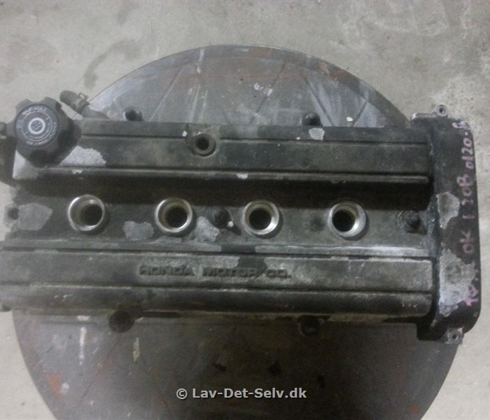

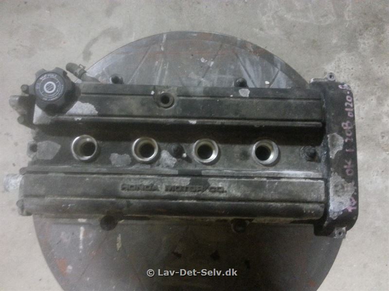

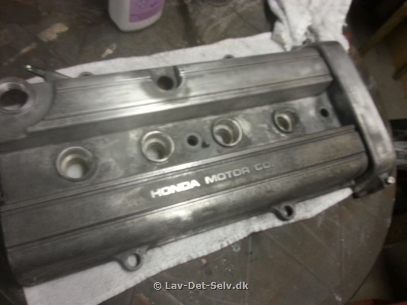

Sådan så det ud da jeg fik topstykket

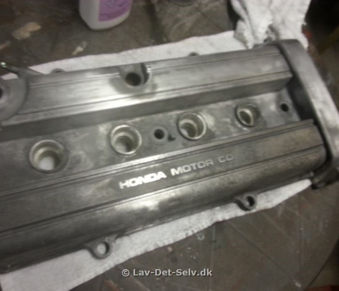

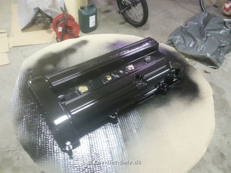

Efter lakfjerneren har været der skal der slibes, man behøver ikke og overdrive slibning med den lak jeg bruger her

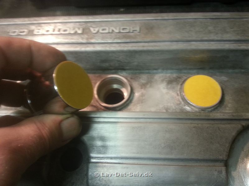

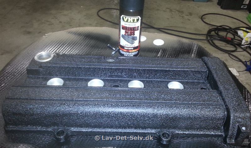

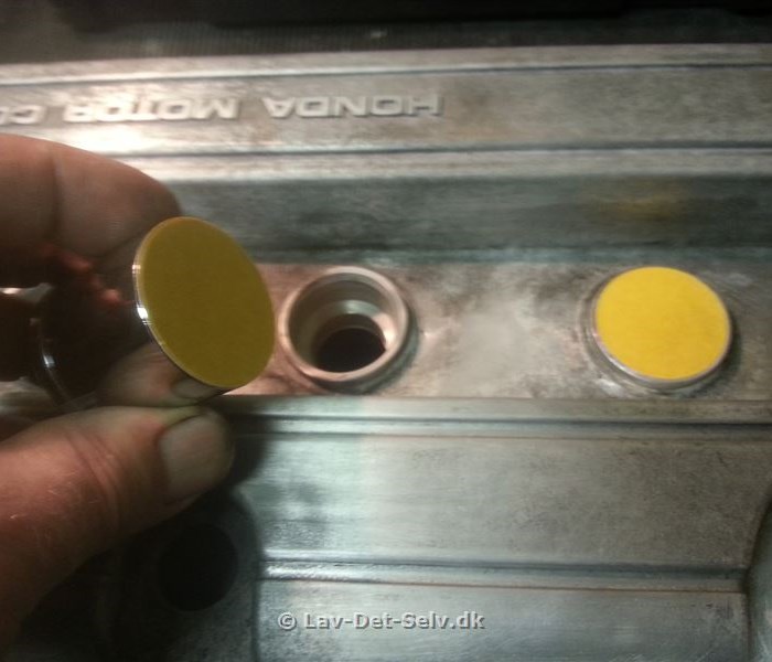

efter aftørring med isopropylalkohol og slut affedtning med fortynder skal der afdækkes huller. jeg bruger dobbeltklæb gulvtæppe tape og en passende topnøgle som skabelon, når der er skåret rundt pilles forsigtigt af og sættes over hullet
ventildæksel del 2
Sådan! nu er det snart klar, der skal IKKE bruges grundmaling

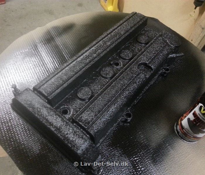

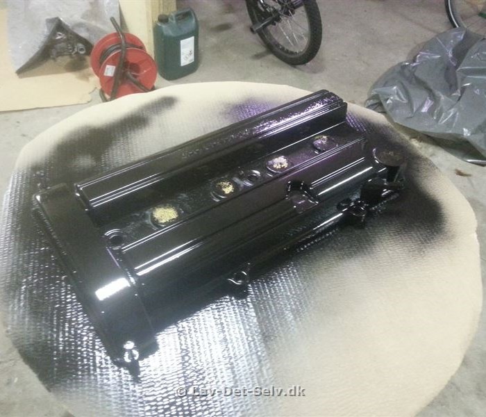

Efter 3 lag maling ser det sådan ud, meget glat og ikke krympet. der går nogle timer ;-)

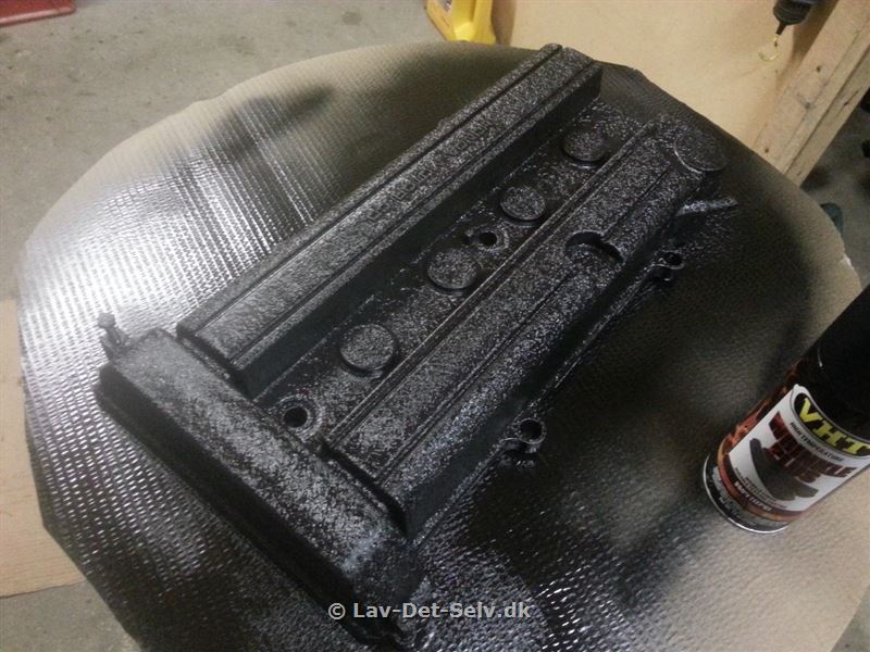

Næste morgen så det noget bedre ud

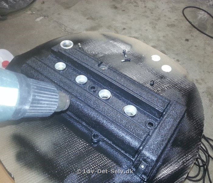

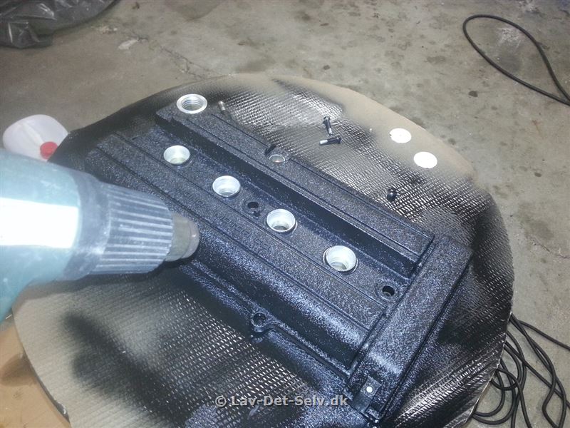

Det SKAL stå i 24 timer efter lakering, så skal det have noget varmepistol (føntørrer kan også bruges) i en afstand så man ikke brænder men varmer. på sprayen står der lægges i ovn i en time ved 93 grader men det her virker fint. Varmes op i cirkelbevægelser til man ikke kan røre ved det. Motorvarmen klarer resten efter montering og det lugter meget lidt den første dag også er det hærdet helt op.

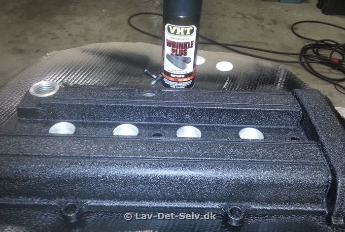

Færdigt arbejde, og man har et pænt dæksel der er malet med benzin og kemikaliefast maling. det er 3 gang jeg gør det og det holder bare fint år efter år

hejsa og tak for de fine karakterer, Malingen hedder VHT Wrinkle Plus (prøv og google) Har købt den her i danmark hos streetparts.dk for 108 kr + porto de har den i rød og sort men obs på der er flere VHT malinger i deres shop. Mht. en ovn er det ikke nødvendigt, man kan fint bruge en varmepistol i cirkel bevægelser 20 cm afstand indtil det er så varmt man ikke kan røre ved det. Vigtigt! Man skal lade det malede emne ligge 24 timer efter påføring før man varmer på det. Er det ikke krympet ordentligt kan man bare give et nyt lag de steder hvor det mangler krymp og selfølgelig vente med varmen til sidst. På et ventildøksel er det meget nemt med varmen da motoren alligevel ligger på hærdetemparaturen og det giver en fantastisk stærk og holdbar overflade, bestandig overfor benzin, olie og kemikalier. Når man monterer det igen er der kun svag maling lugt 20 km også er det væk. Har prøvet det her 2 gange før med VHT og altid med superresultat, har også testet biltemas krympelak med
