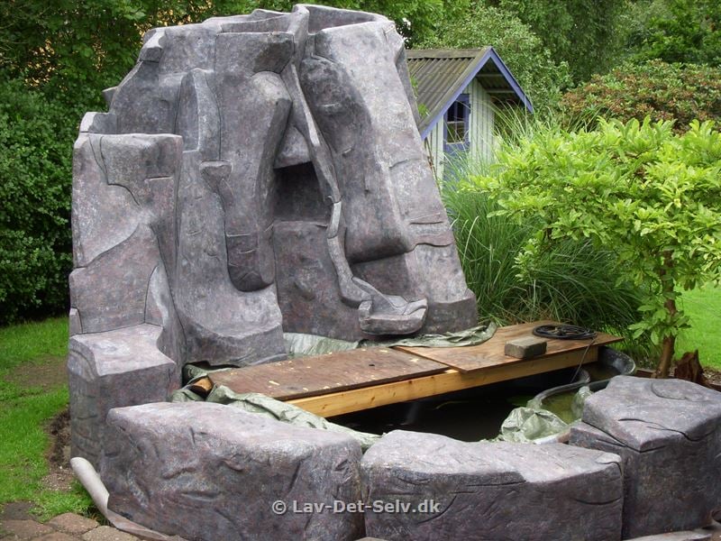

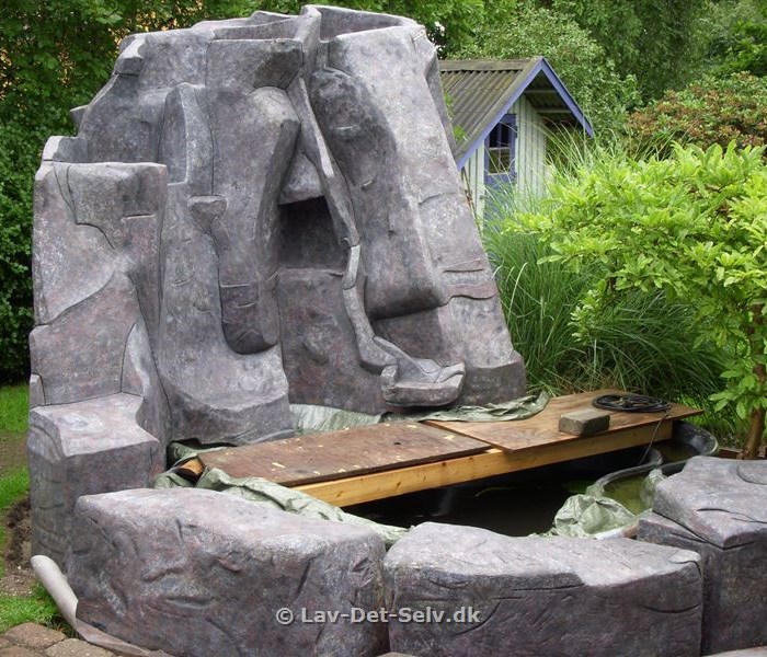

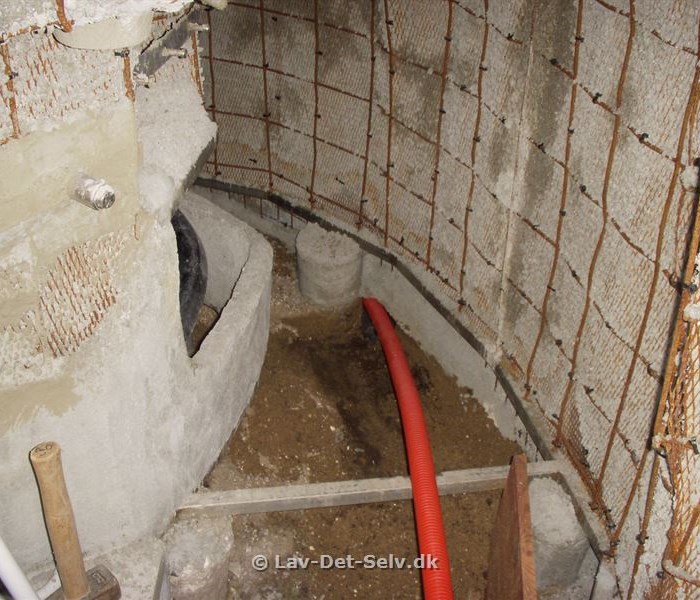

  1. Startede sidste sommer med at bygge en klippe/vandfald i haven , og skal i gang med at udvide det . Jeg vil godt lave et ildsted i samme stil (beton) , men er i tvivl om hvordan ... ? Alm. beton kan jo kun klare ca. 100 grader ?
  2. Så er der nogen der ved hvad man kunne støbe det med - hvor tykt - hvor meget armering etc.
  3. Og skulle der være en "betonmand" i blandt jer , har jeg også et spørgsmål vedrørende betonpiller/søjler under vand , som støtte til en bro !

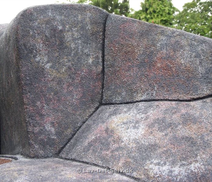

mangler bare den sidste ´patina

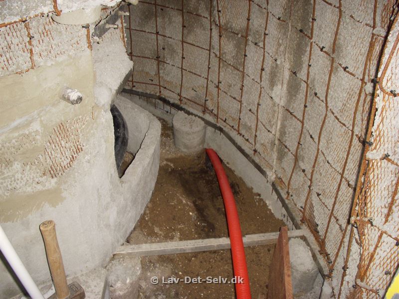

indvendig !

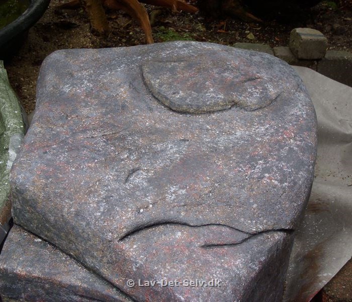

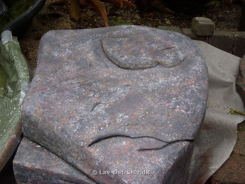

´løs sten ´

Ser skisme fint ud. Det eneste jeg kan udsætte på det, er at det ser ud som om de står oven på jorden, istedet for at "komme op af jorden" Men ellers godt gået.

Jeg kunne godt se at dine foto's er fra opbygningen. Det jeg mente var også at der skal være andre "sten" end dem du har, spredt lidt rundt, så det ikke bliver en "enhed" der står midt i det hele. Så vil det komme til at se mere naturligt ud. Men ros for farverne på stenene, det ligner til forveksling...

Men jeg gjorde det , at jeg lavede et par ½ store sten/klippestykker . For at få en fornemmelse af , hvordan det var at arbejde med beton ( som jeg ikke havde prøvet ret meget før ! ) Men der fik jeg i hvert fald en fornemmelse af , hvor længe man kan arbejde med det . Altså hvornår man skal lave struktur i overfladen , og det er med alt hvad man har ved hånden ! pizzaskærer - gulvskrubbe/kost -svamp - mureskeer - hjemmelavede ruller med grove mønstre etc.
Og så købte jeg forskellige tørfarver til beton i byggemarkedet  , for lige at fjerne den kedelige lyse cementfarve . Hvis der nu skulle komme et afslag !
Og som du kan se , er det jo bygget op i rio-net . Den store med en ramme 30x30 rør som bund , men de mindre bare med net . Først evt med rio-net , og udenpå alt mulig blandet høne- kyllinge- voliere net . Og der skal man altså helst under 1 cm. i maskestørrelse , så det er noget med at folde det nogle gange eller 4 . For at man kan betonen til at blive hængende på , Og det skal stripses fast til det tykke net rimelig tæt !
Jeg har købt en del tørfarver og ´lim´dertil hos firmaet MAKE-MAKE , så der vælger du selv hvad udtryk/farve du skal have . Og der skal du nok prøve at mixe dig lidt frem , så ikke kun køber 2 farver   . Han har også beton/ler som sikkert er lettere at arbejde med , men som også hurtigt kan løbe op , hvis man skal lave større ting ! Men en god side at gæste , hvis du vil have noget inspiration .
Hvis jeg skal lave mere af den slags , så tror jeg at bliver meget med PERLITE i stedet for grus !
