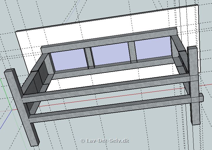

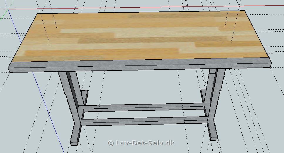

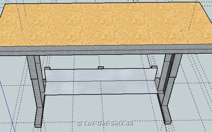

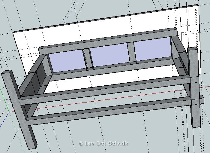

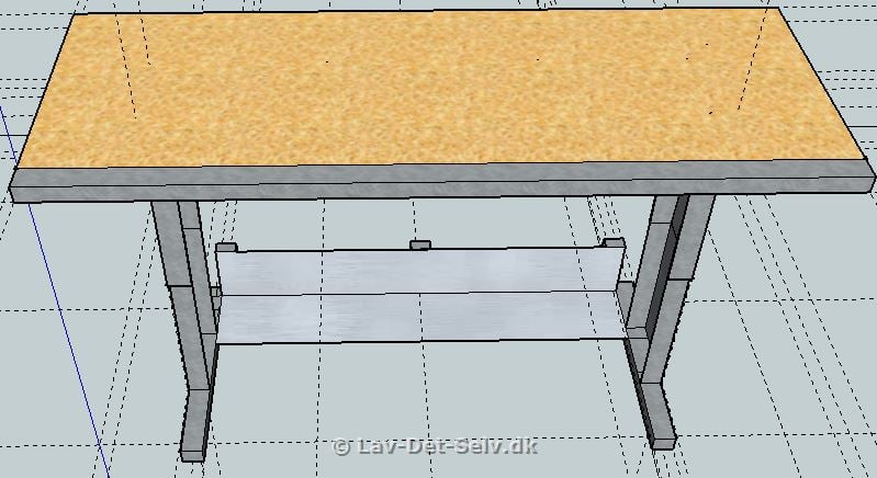

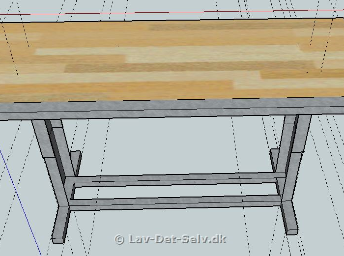

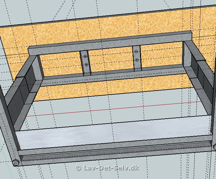

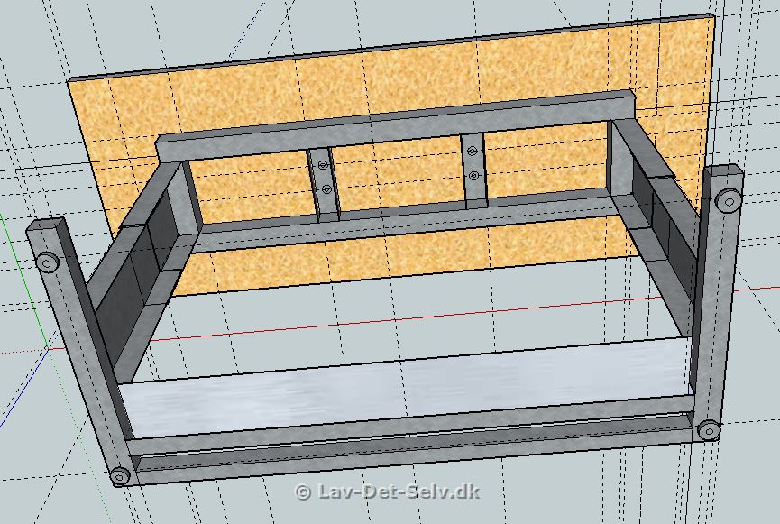

Lige et par billeder af hvordan jeg tænker at konstruere mit bord.
Gode råd og ideer modtages gerne! :)
Benene er et par Linak aktuatore, det var bare lidt svært at tegne i sketch up ;)

Per M. Friis skrev den 20-01-2014
Hvad med at købe det her af mig: http://www.dba.dk/vaerkstedsbord-justerbart/id-1005214846/
JCL94 skrev den 21-01-2014
Bordet er et projekt i forbindelse med mit værkstedskoleforløb på maskinmesterskolen.
uldal skrev den 23-01-2014
tror det bliver ustabilt med det smalle stel. som arbejdsbord, må man påregne at have f.eks. tunge ting helt ude på kanten. Mon det bedste ikke er, at have i hvert fald benene ude ved hjørnerne? En god idé ville være at montere en hylde eller to - måske endda en skuffe.
Per M. Friis skrev den 28-01-2014
...jeg vil ikke ødelægge din glæde ved lav-det-selv :-) Nu har jeg bare bordet stående og det er faktisk meget stabilt og bygget til 200 kg.. Det står ret meget i vejen - så jeg vil gerne af med det. mvh Per
