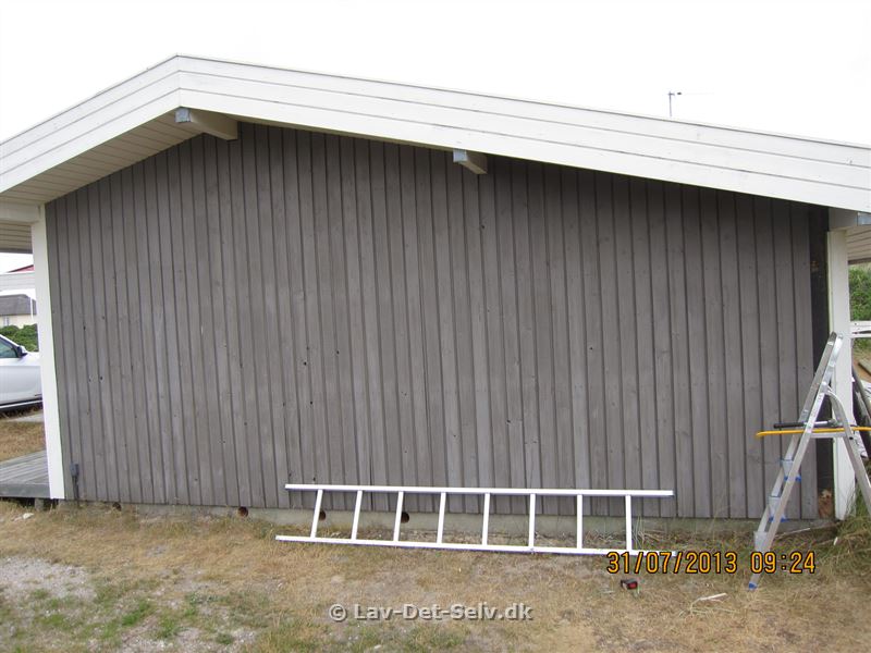

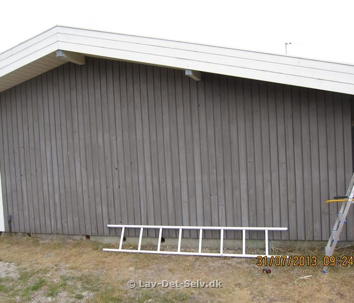

Mit 40 år gamle sommerhus trængte til at få en gavlbeklædning skiftet. de buede, var indtørrede med revner og gik fra hinanden flere steder. Det er ikke nemt at se på " før " billedet - man skal tættere på.
Vender mod syd og medtaget af solen - måske på grund af for sjælden træbeskyttelse - men 40 år er vist fint nok for trykket træ.

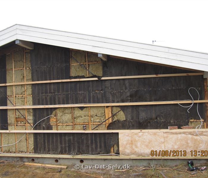

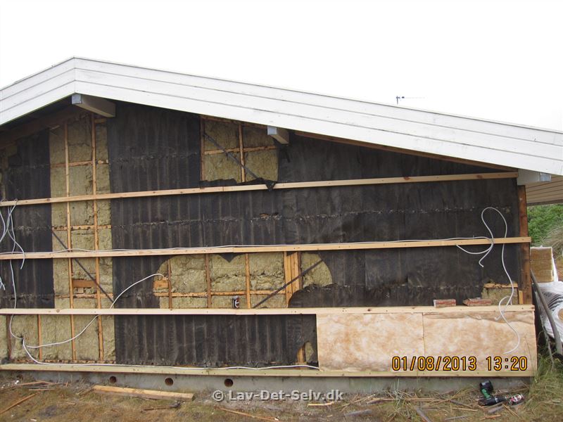

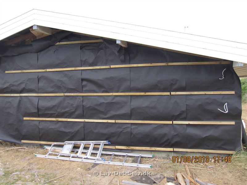

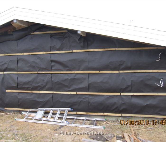

Brugte spærtræ i stedet for reglar - med en trykket i bunden - og klemlister udenpå vindpappet med lidt afstand imellem til ventilation.
Jeg fyldte så 70 mm mere isolering i - så der nu er det dobbelte - ialt 140 mm - det kunne gøres uden at ødelægge udtrykket på huset - udhænget er så reduceret fra 600 mm til 500 mm.

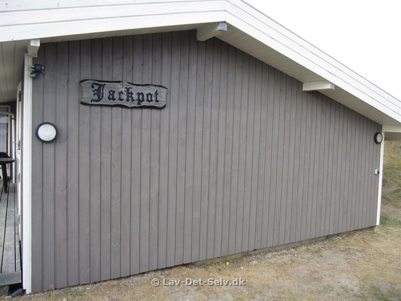

Jeg satte så også et par lamper op med PIR-sensor og afbryder - når jeg nu var igang og havde lukket op :-) Der kom ingen stikkontakt op - jeg har ingen beskyttelsesleder ( jord ) i den ende af huset.

den gamle væg
Ny gavlbeklædning på sommerhuset
lægtet,kabler trukket og lige prøvet med iso

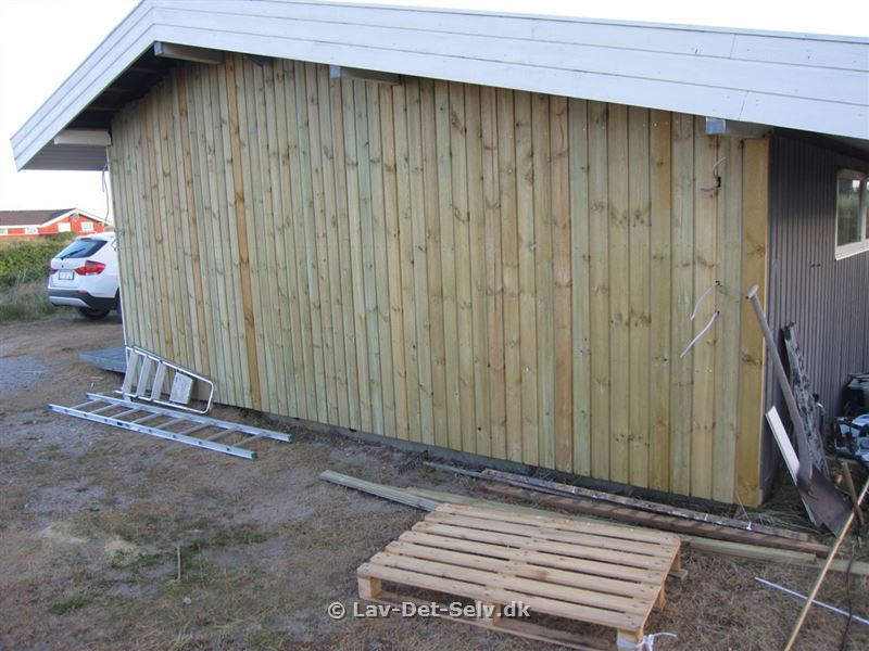

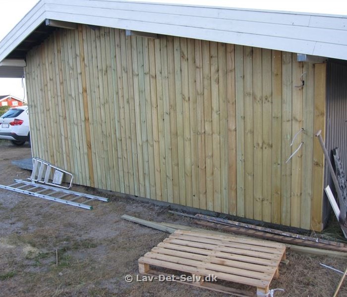

isolering,vindpap og klemlister monteret ( næsten )
beklædning monteret

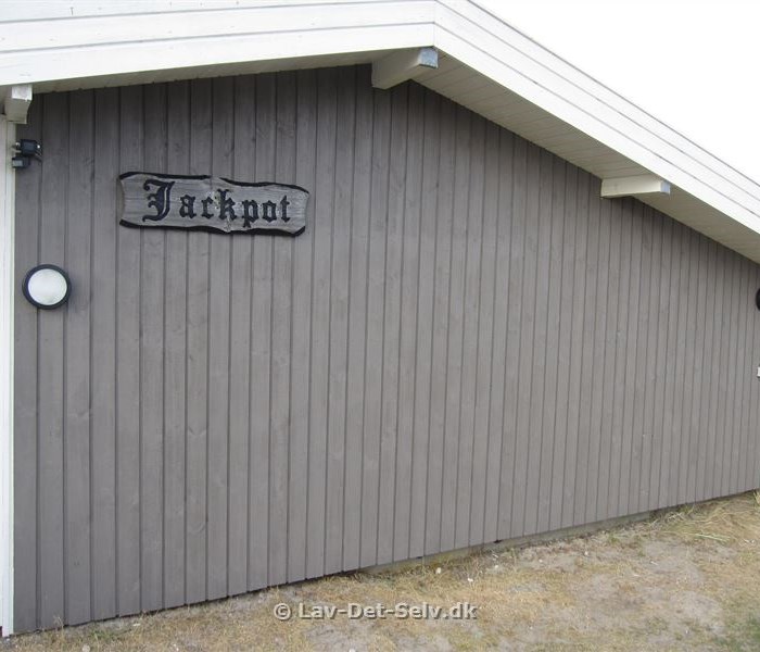

maling påbegyndt
Færdig :-)

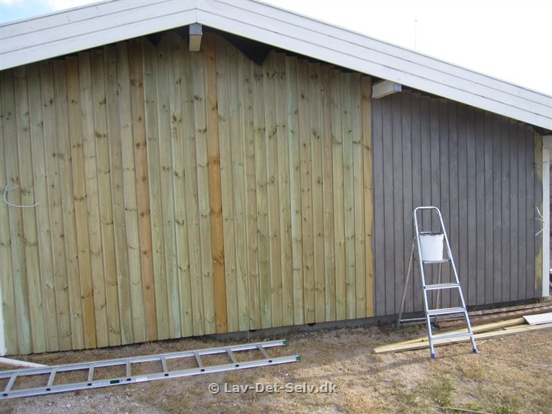

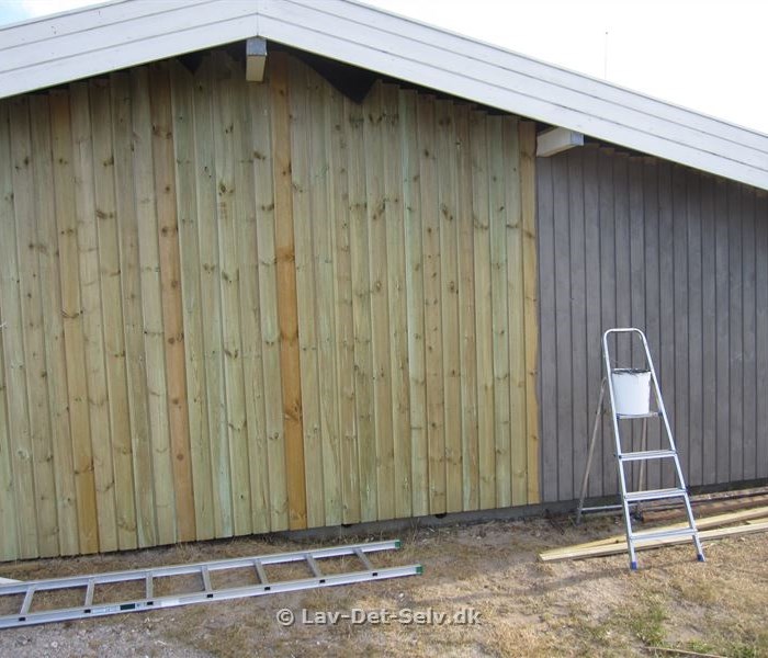

Tak - og til din info så holdt min billige Sheppach kap/geringssav fint til det med et tilfredsstillende resultat - er skåret skråt ind i bunden så vandet lettere drypper af.

Ser godt ud :-) Var træet tørt nok til at male? Synes de kloge snakker om at det skal tørre i 6-12 måneder, inden man behandler det...
EISOE skrev den 29-08-2013
Ja, der er mange kloge :-) - og de strides om det. Nogle siger at man bare skal male hvis det er tørt nok - andre ,som du skriver, at men skal vente mindst et halvt år. Jeg lyttede til de kloge, der siger at man bare skal male hvis det er tørt nok :-) Det har jeg før gjort - og det holder fint.
aaroe skrev den 30-08-2013
Hehe ja - det er både godt og skidt. Jeg lyttede til dem som sagde, at det skulle stå i 6+ mdr. Nok lige så meget fordi det blev sat op i oktober/november sidste år - og der var det alligevel for vådt til at male :-) Så det fik en tur her i juli, da det var knastørt :-) Først en GORI 11 grunder, og så en omgang træbeskyttelse.
