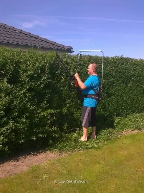

så blev der klippet hæk, med et ophæng til klipperen så den ikke vejer så meget. Skal kun løfte ca 1 kilo nu ved hjælp af ophænget.

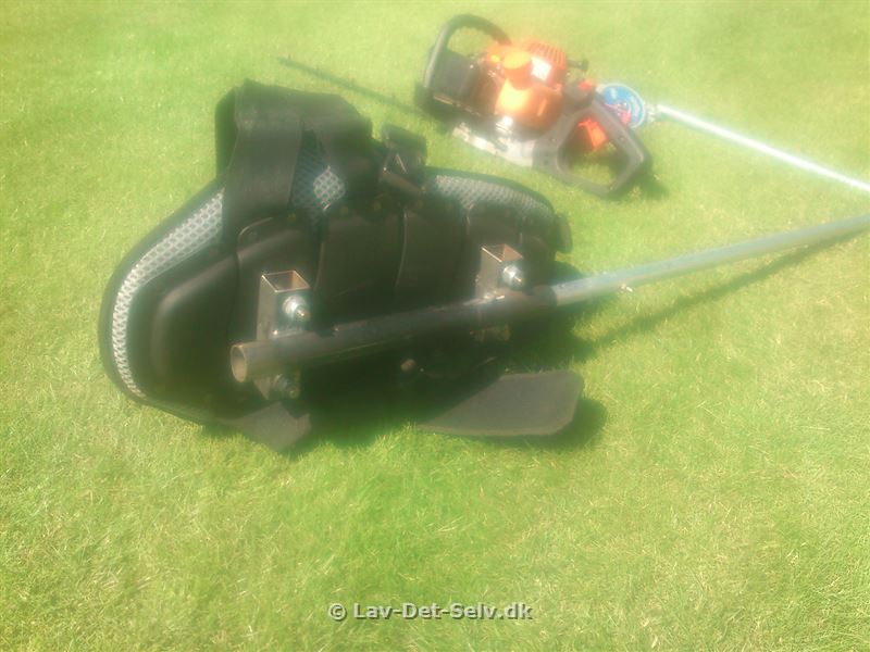

ophænget i funktion

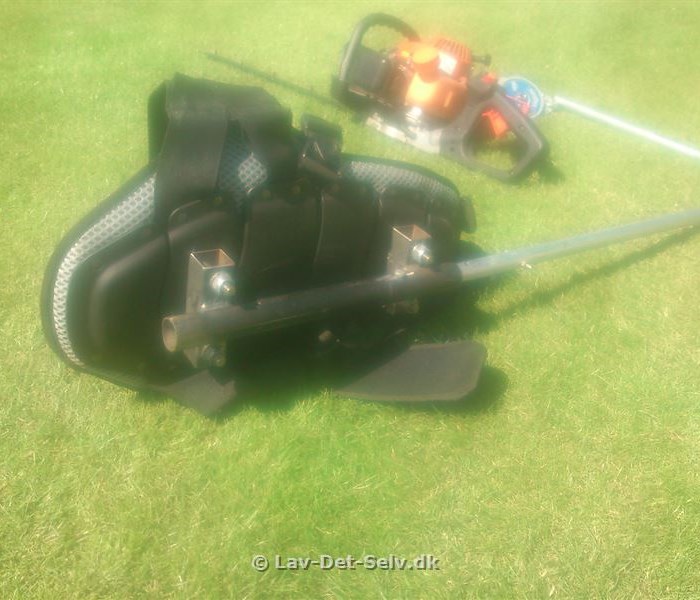

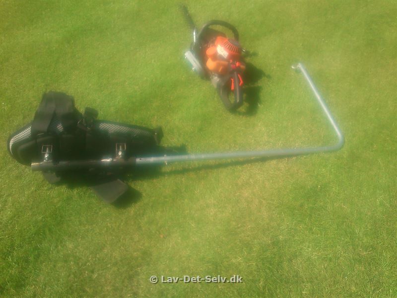

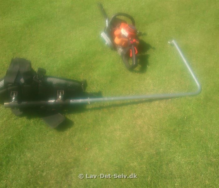

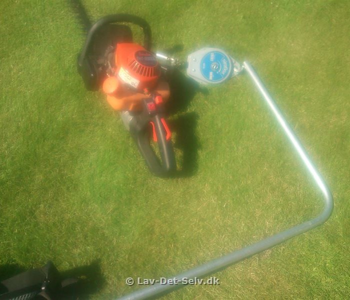

ophænget og klipperen
Ophæng til hækkeklipper

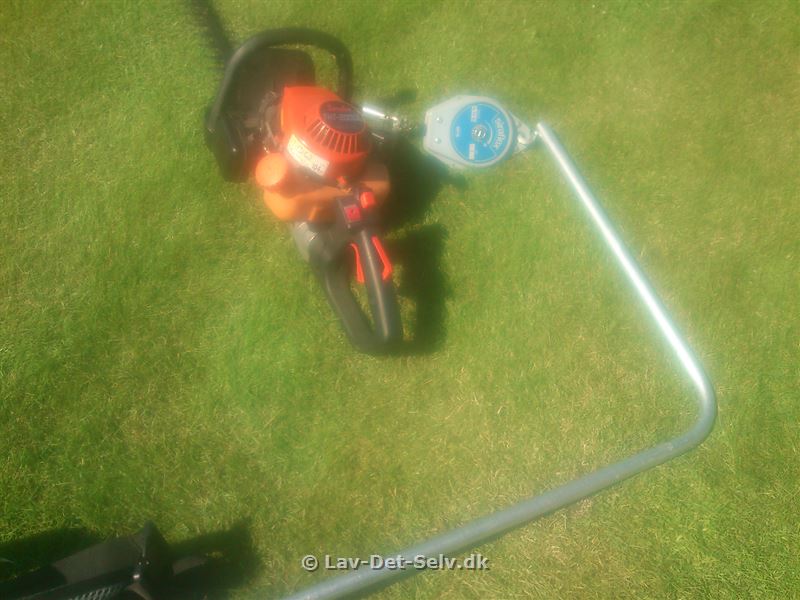

Ophænget virker med en balancefjeder der tager det meste af vægten

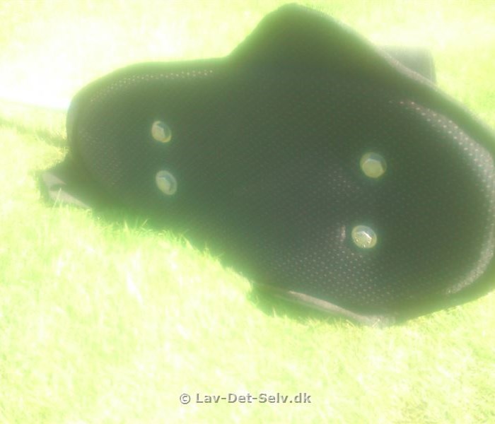

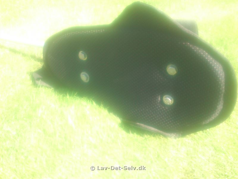

rygskjold til mc brug blev til basen for det hele
4 bolte går igennem skjoldet til at gøre det fast
