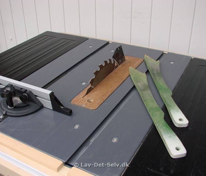

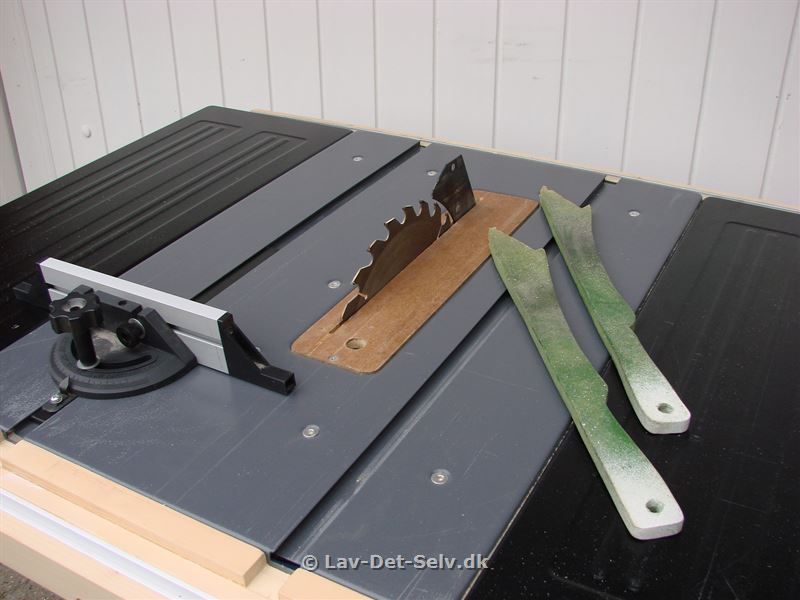

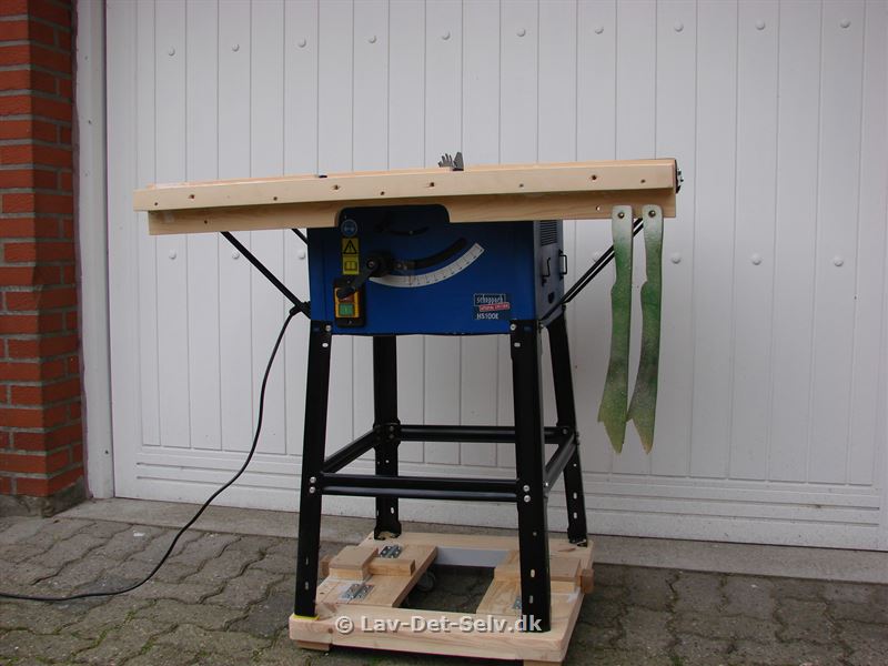

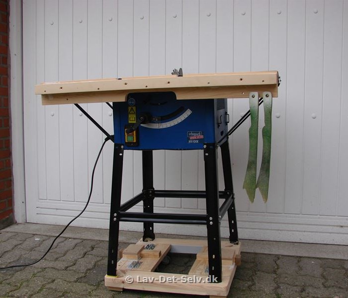

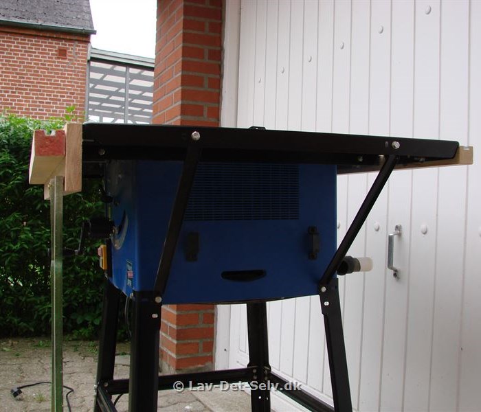

Her er lidt billeder af min nye Harald-sav, Scheppach HS100E.

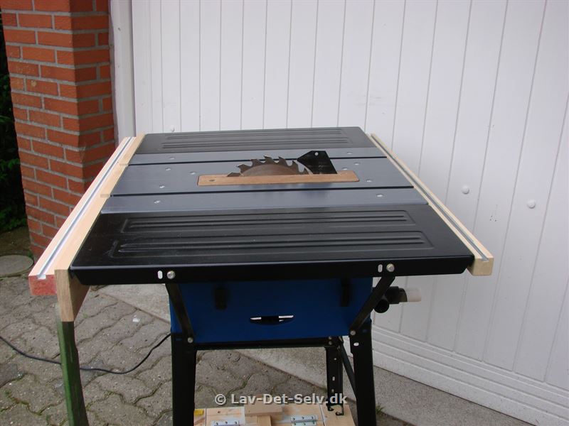

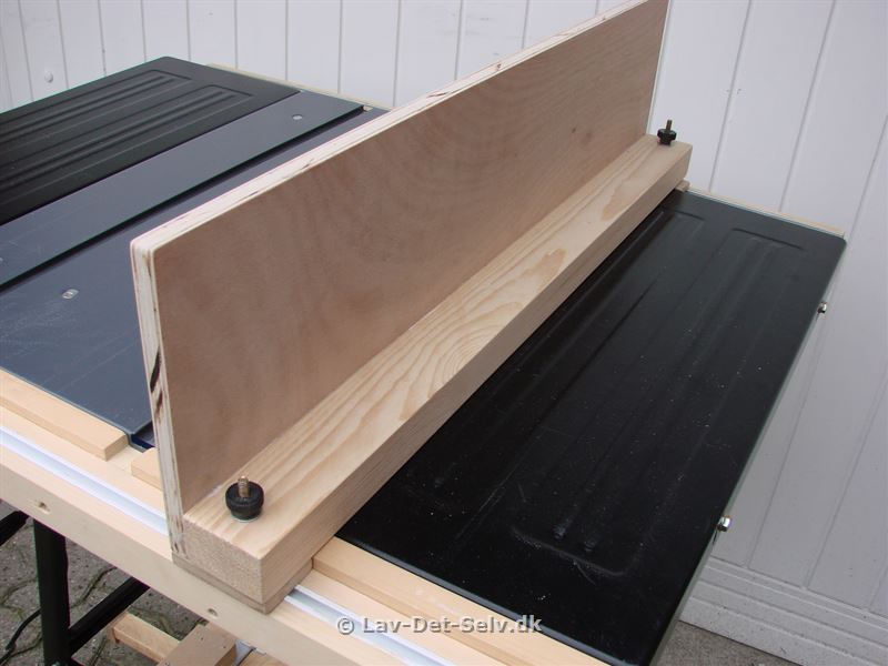

Jeg var dybt utilfreds med det medfølgende land, som var det rene "dingelværk".

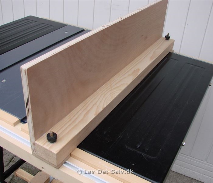

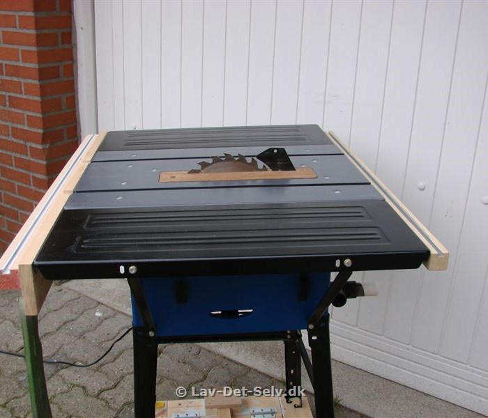

Så jeg besluttede at fremstille et nyt. Efter en del overvejelser, blev det et par gardinstænger fræset ned i træ og sat fast med 2 komponent lim.
Det er lidt besværligt at sætte op, da jeg skal måle med en tommestok, for at få den i vinkel, men den sidder godt fast.
Jeg har lavet en "nul-tolererende" bænkindlæg til 90 graders snit, i mdf fordi den medfølgende er af plastik, og meget ringe. jeg vil senere fremstille flere til andre vinkler, efterhånden som jeg for brug for dem.

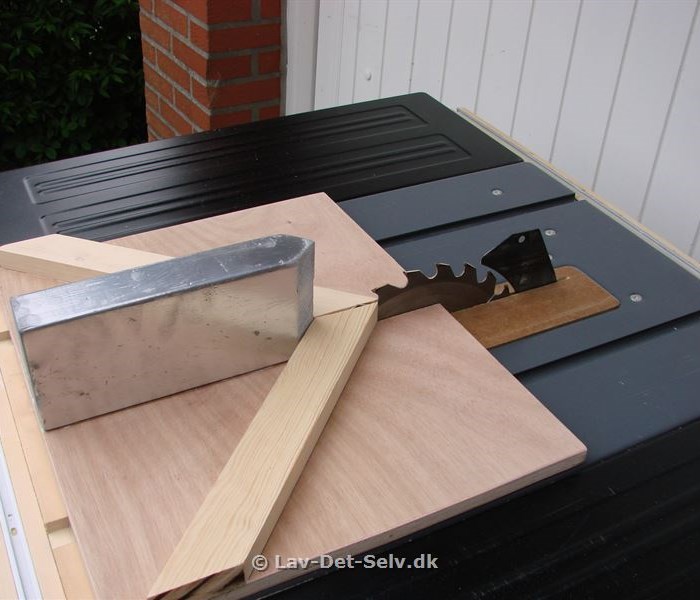

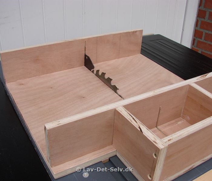

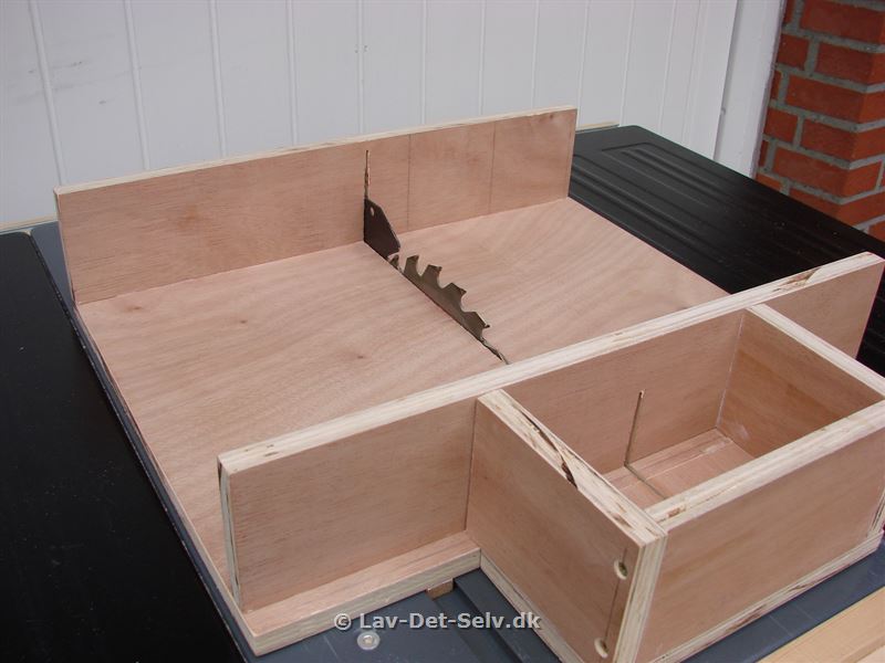

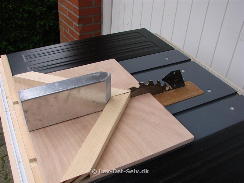

De 2 slæder, har jeg bygget fordi, det gør det hele mere sikkert, samt nemt at spænde emnet fast på slæden, således at hænderne er fri til at skubbe slæden.
De er lavet af x-finer og "mederne" er af egetræ som har fået en gang voks for at glide let.
Motoren er på 1500w 6000 rpm. Klingen er Ø 250mm med et centerhul på 30 mm.
Den kan max skære et emne på 73 mm ved 90 grader, og 65 mm ved 45 grader.
Jeg syntes selv at jeg har fået et godt resultat ud af mine anstrengelser, og glæder mig til at bruge den sådan rigtigt...

Saven, med det hele
Modificeret Harald Nyborg sav...
Nye "kanter" til fastgørelse af land

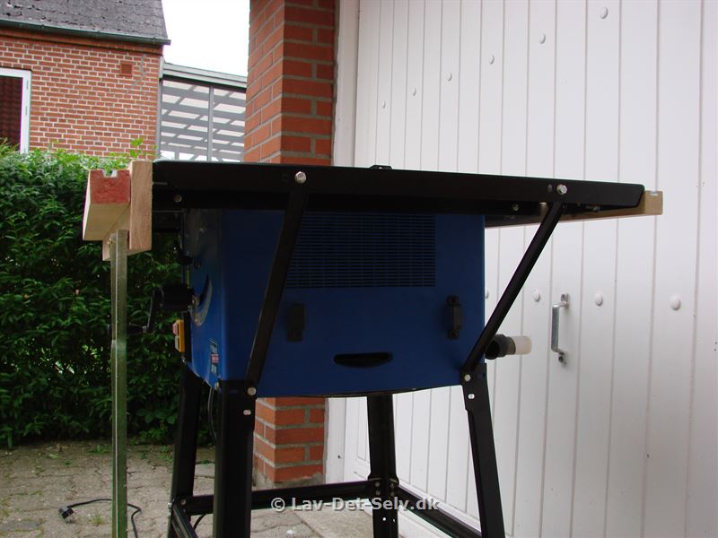

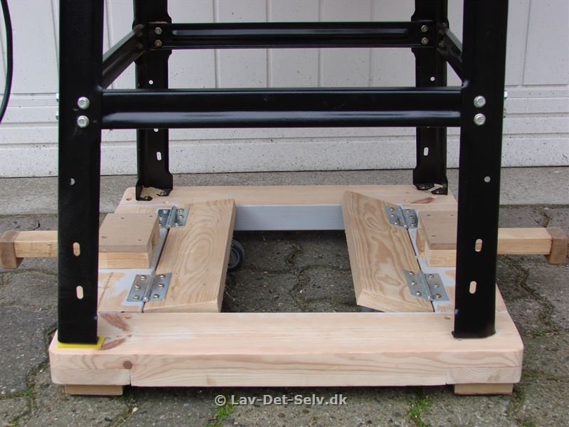

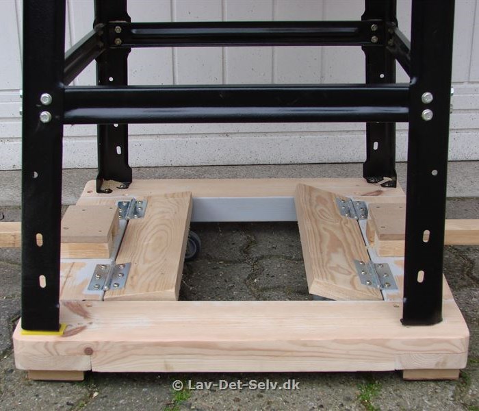

Opklappeligt understel
Landet
Slæde til vinkelrette snit
Slæde til 45 grader snit
Sikkerhed frem for alt !

Ja, du har da vist lavet nogle hjul, som kan sænkes? - så man kan trille rundt med dyret. Smart når man skal save lange ting.
PinkHenrik skrev den 26-06-2013
Nemlig, og mit arbejdsbord og fræsebord er alle i samme højde, så jeg kan bruge dem som "aflæggerborde".

Tc1806 skrev den 15-07-2013
hvad er det for nogle bolte du bruger til fast spændning af landet I gardinstængerne.
I øvrigt super godt tænkt
PinkHenrik skrev den 16-07-2013
Jeg bruger nogle 6 mm "sengeskruer". dvs lange skruer med et fladt hoved med en umbraco "hul" i. Så sliber jeg 2 sider af hovedet så det passer ind i gardinstangen, simpelt og nemt og jeg havde dem ligende i forvejen.
Finger-møtrikkerne har jeg pillet af det land som fulgte med saven da den kom.
