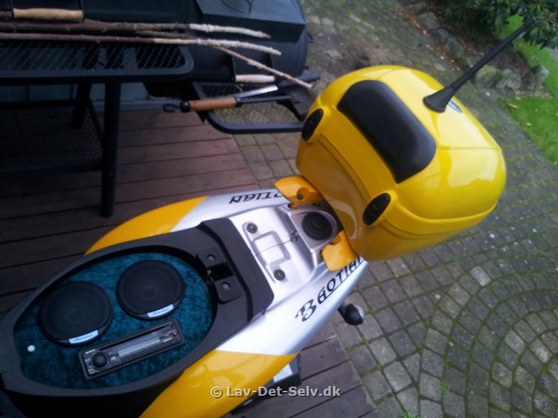

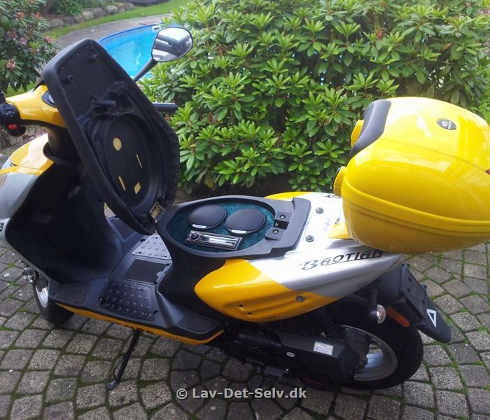

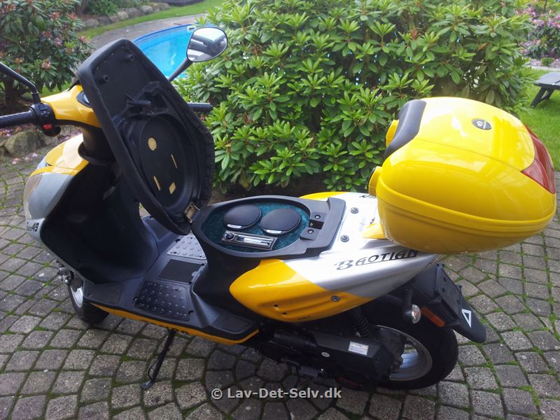

Mit søndagsprojekt...
Opskrift:
En scooter.
Et Sony stereoanlæg 4 x 40 W.
To 50 W Pioneer højttalere.
Stiksav, boremaskine og multitool.
En udskåret plade østen krydsfiner.
En stump "nervøs" velour.
Lidt trælim til stoffet.
Højttaler ledning.
Loddekolbe og tin.
En kraftig ledning til batteriet (via sikring).
Og så er det bare at gå i gang... så er der musik til "fyraften" ;-)
Udestående: Montere FM antenne på topboxen. Udtag til hovedtelefoner og evt. remote fra styret.

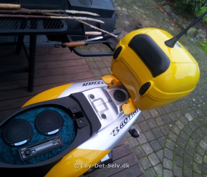

Nu med antenne...

Hej. Man hører/fornemmer udmærket med ballerne. Måske går man glip af de finere overtoner. Da jeg stort set sad på gulvet i min gamle sportsvogn, var det derigennem de fleste informationer om bilens aktuelle tilstand tilflød. :-)) mvh Klaus (Den vil ikke sætte flere stjerner)

Kan motoren overhovedet trække anlægget?? :-))
Chr. skrev den 01-07-2013
Motoren ja, men jeg tvivler på generatoren. Men det kan vel klares med en lille Vestas vindmølle på styret. Chr.
jbr skrev den 03-07-2013
Batteriet i sådan en scooter er jo ikke så gevaldigt stort... 12 V 4 Ah, så det holder ikke specielt længe, selvom det er helt opladet. Og det er så der kickstarteren kommer ind i billedet når der skal startes :-) Påtænker at placere et par batterier ekstra i hjelmkassen, så skulle der være nok til lidt ekstra bas og lyd ;-)

Her et lille kort videoklip, hvor der modtages Radio Alfa på den nyligt monterede FM antenne... jo, det virker ;-) http://youtu.be/h5HFoO6r_cw

Selve udførslen ser ud til at være i orden. Men jeg mener du har begået en stor fejl i, at montere en autoradio! Der går alt alt for meget effekt tabt, i form af varme. Derfor sluger den hurtigt sådan et 4 Ah batteri. Køb istedet noget Tripath baseret - den er mange gange mere effektiv, og producerer nærmest ingen varme. Tripath chippen trækker ca. 0,3A ved fuld load - dvs. dit 4 Ah batteri kan holde i mere end 12 timer, nok nærmere 15 timer - ved fuld skrald. Jeg kan anbefale en AMP6 fra 41hz.com - den har dog ingen potmeter, så alt volumecontrol osv. skal foregå på afspilleren. Alternativt kan der også købes udgaver som er monteret i et alukabinet, de har potmeter og tænd/sluk knap.
