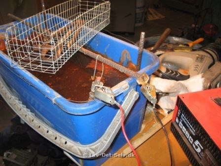

Her er lidt om processen: En plasticbalje eller spand, offerelektroder, i dette tilfælde 4 stænger af tentorstål, forbundet med ståltråd, en stang til ophængning af emner. Jeg har så bukket en trådkurv af volierenet til bor, skruetrækkere, bolte o.l. der bare lægges i. Større emner hænges op i nogle stykker ståltråd. De må gerne røre hinanden.
Badet er vaskesoda opløst i vand, topspiseske pr 5l. Det er mit indtryk at koncentrationen påvirker strømstyrken.
Så fremtages en god, gammel autolader uden automatik, og + sættes på offerelektroderne og - på emnerne / stangen, der bærer dem.
Min opstilling har kørt med ca. 5 ampere, nogen siger op til 10 er ok.
Der kommer noget skum, det kan fjernes med en hulske.
Kan man skaffe kulstænger eller plader som anoder (+) giver det ikke skum.

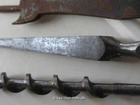

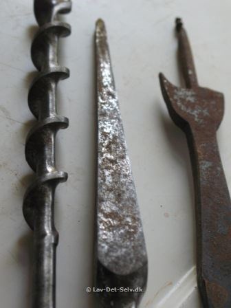

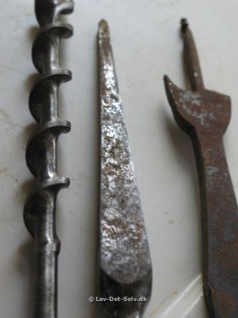

Billederne viser overfladerne før og efter børstning efter badet, og et typisk emne til behandling.
Efter badet skylles i vand og børstes evt. Så tørres tingene og børstes med en stålbørste. Der fremkommer så den viste overflade med spor efter rusten, og emnet er tilbøjeligt til at ruste hurtigt igen, så videre behandling, maling, oliering osv. gøres straks.

FoXX skrev den 17-05-2013
Det ser godt ud Klaus, det skal helt sikkert afprøves. Hvor lang tid skal emnerne ligge i badet, sådan ca? Mikkel
Klaus Lundstedt skrev den 17-05-2013
Åh - et til to døgn. Det kan ikke ødelægge noget, da processen stopper selv, hvis den er færdig og jo mere overflade, jo mere tid. mvh Klaus
ktm skrev den 17-05-2013
Fint! :-) Men der er klart, at sporene efter gravrusten kan man ikke fjerne. Det virker åbenbart med et metalnet til smådele, ligesom de gør ifm el.galvanisering af tilsvarende dele. Ville kaustisk soda ikke kunne gøre kål på gammel fedt og tectyl, hvis det handler om bildele, så man ikke behøvede at være så nøje med rengøringen? Jeg har vel omkring 50 kg. gamle bolte og møtrikker primært i UNF og UNC, som det efterhånden er dyrt at genkøbe. det kunne der være god mening i at nedruste! :-))
Jo, men jeg har bare meeget stor respekt for kaustisk soda, da det er så voldsomt ætsende. Jeg har en tønde industrirens, jeg bruger til affedning. Kan ikke lige huske hvad det hedder, men det virker fint, og er ikke så risikabelt at omgås. Og de gamle bolte er oplagte emner, jvf. det link Je_ns lagde ind. Må lige prøve at smide et par fedtede emner i. Badet er jo i forvejen med soda, altså basisk. mvh Klaus
