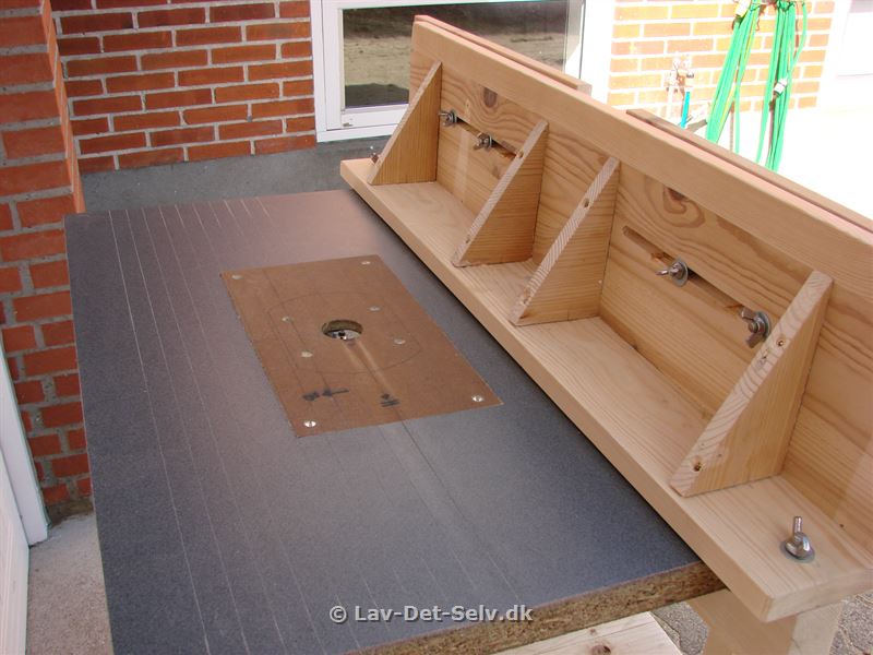

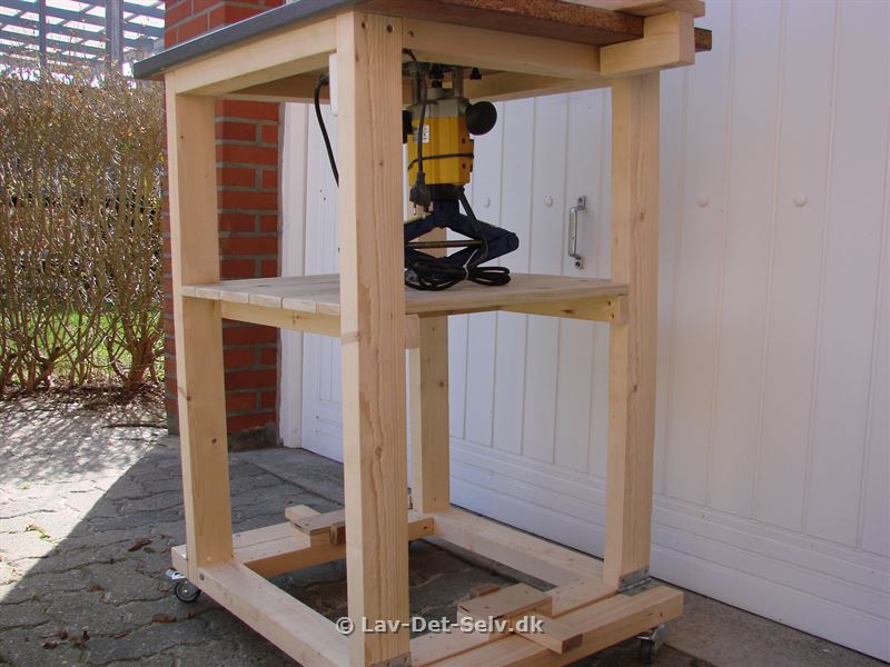

Her er lidt billeder af min "forhåndeværende søm's princip" fræsebord.
En stump køkkenbordsplade, nogle taglægter, en donkraft, lidt brædder, og en håndfuld skruer, lim, hængsler og møtrikker...
Fræseren er fastgjort til en undersænket MDF plade, der kan skiftes, hvis/når jeg køber en ny fræser. Er sat i en stikkontakt, så den kan startes uden at skulle ned under bordet.

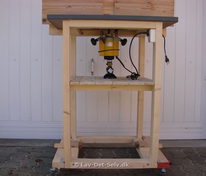

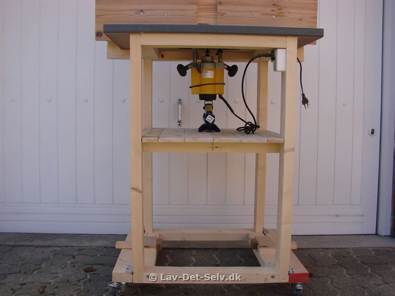

forfra.

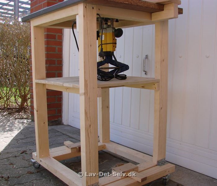

siden

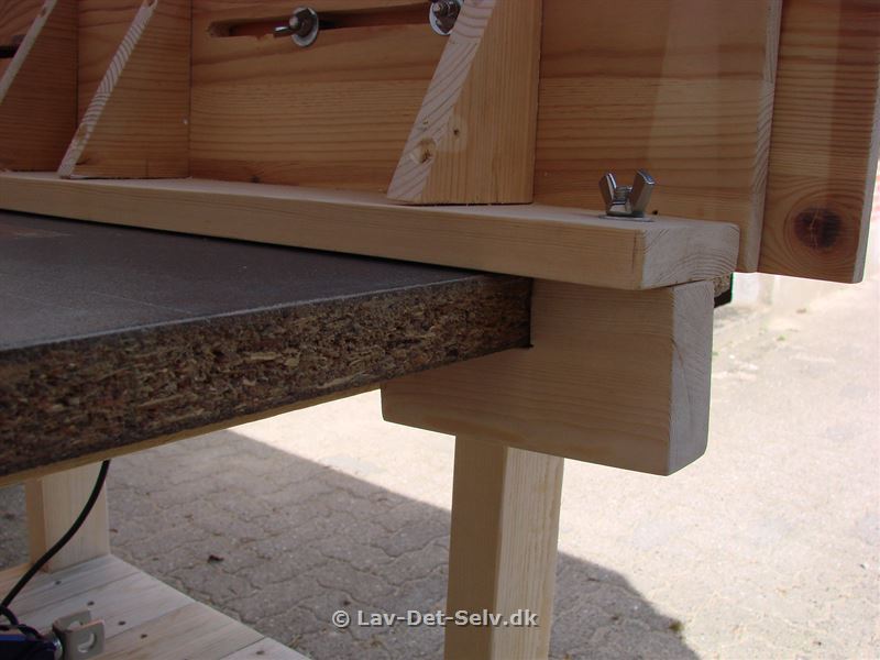

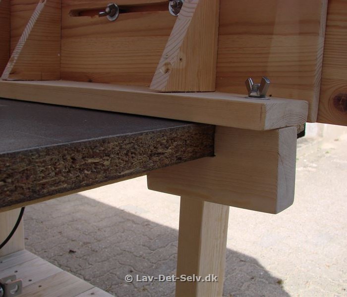

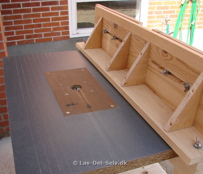

landet set bagfra, har 2 forplader som kan forkydes.
løsning på fastholdelse af land

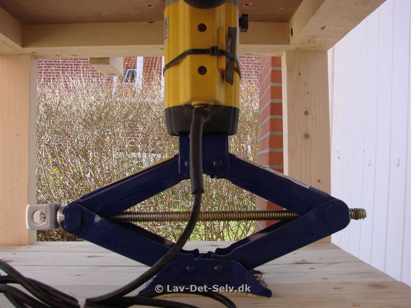

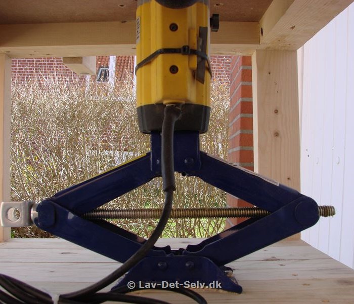

donkraft til at løfte fræseren i den rigtige højde.

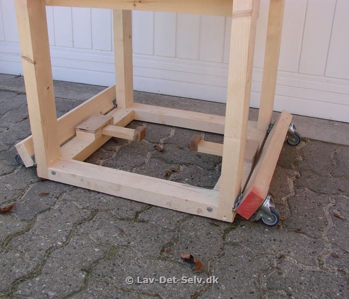

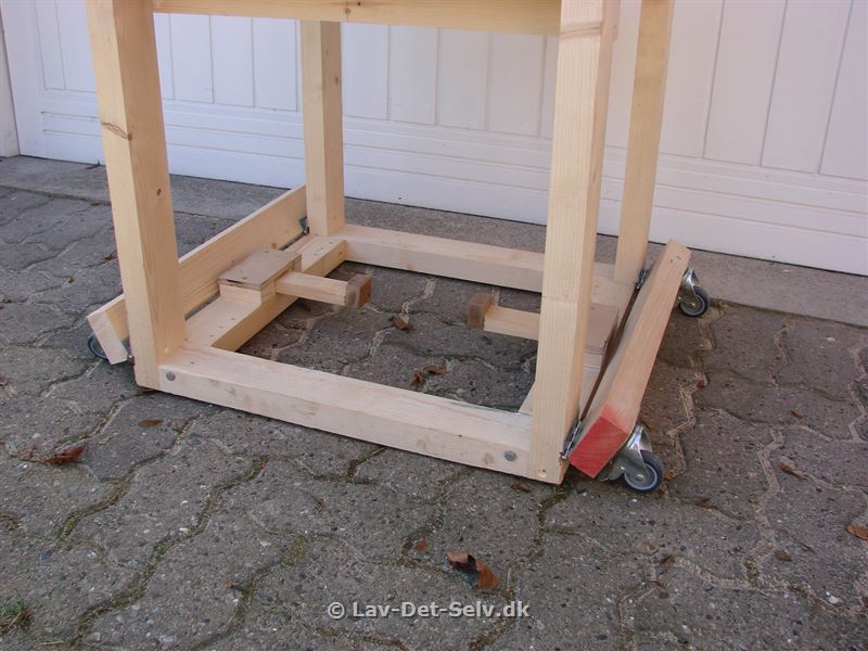

hjulsæt, der kan slås op og ned, prøvede først på indersiden, men den kunne for nemt vælte.
