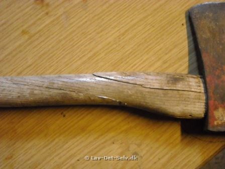

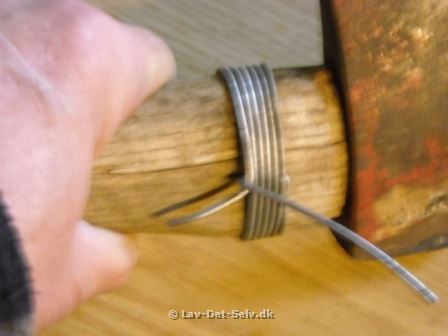

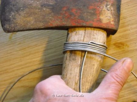

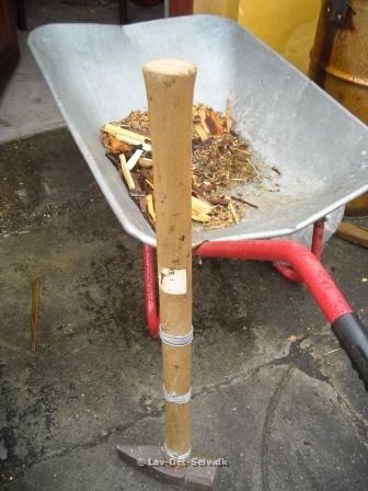

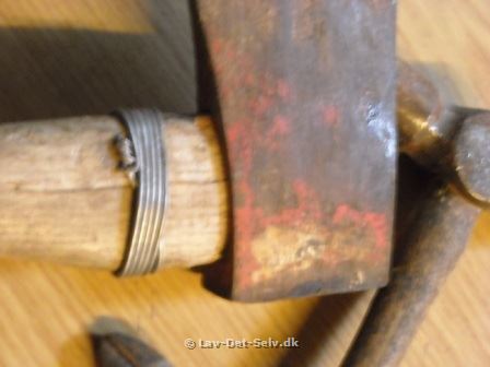

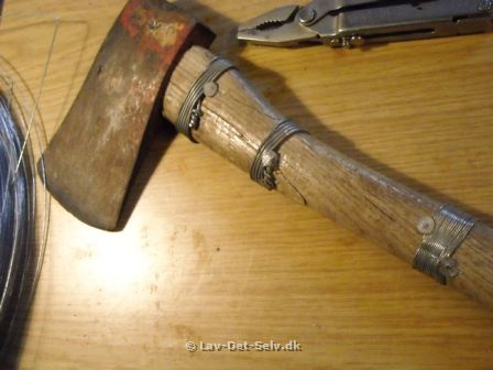

Hej.
Her er redningen når øksen/hammeren knækker.

Ægte reperation fra firmaet: F.Usk K.Lamp

Som en hurtig løsning på et fra starten elendigt skaft er det super.Hellere kløve træ med den økse end at fryse.

Hvorfor nøjes med en kløveøkse når man kan have tre !

En kreativ løsning på reparation af værktøj. Og så er det måske også dekorativt. Og hvorfor skal det da også være håndværksmæssigt korrekt repeterer. Om reparationen kan holde vil jeg ikke vurdere. Men det må vel være det mest afgørende. Jeg kommer til at tænke på hvordan det bliver gjort når det bliver trillebørens tur. :-)

Jeg har dårlige erfaringer med sådanne reperationer af flækøkser, samt en enkelt skade i hånden :)

Lærte af min salige far at åretegningen på et skaft skovl/greb eller økse bør ligge på den flade side af skaftet, når træets årer ligger som på din økse giver det næsten sig selv at det flækker. (med tiden) en fin nød reparation, som kan holde nogen tid inden du må skifte til et nyt skaft.
maskinsnedker skrev den 21-11-2013
Lærte af min salige far at åretegningen på et skaft skovl/greb eller økse bør ligge på den flade side (roteret ca. 90 gr.) i forhold til dit nuværende skaft, når træets årer ligger som på din økse giver det næsten sig selv at det flækker. (med tiden) en fin nød reparation, som kan holde nogen tid inden du må skifte til et nyt skaft.
