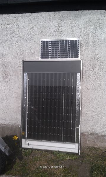

Ville lige lægge lidt billeder ud af mit sol panel projekt. Spørg endelig :b)
Til forskel fra så mange andre kan denne skilles ad da det eneste der er limet er dåserne, resten er skruet sammen.

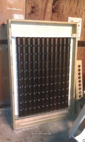

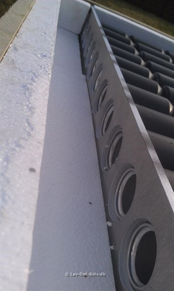

 Dåserne er boret op med et ø40 kop bor. Drejet 45 grader for hver limet dåse.
Glasset er et 4mm. Tætningsliste på hele kanten rundt og rustfri vinkel profiler trykker glasset tæt ned mod rammen.
To computerblæsere drevet af et 30w el panel.
Malet sort til slut. Isoleringskanterne er beklædt med chrom tape for at reflektere solen ind på dåserne.

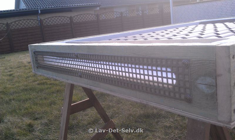

I bunden er der monteret rustfri blad og snavse fang.
D. 27/3/2012 kl 13.34 målte jeg over 40grader varm luft ud af panelet (køleskabs termometer gik ikk højere). Der var høj sol men det var kun 15 grader i skyggen, og i værkstedet.

Det færdige resultat. Med 30w el panel til at drive 2x80mm blæsere

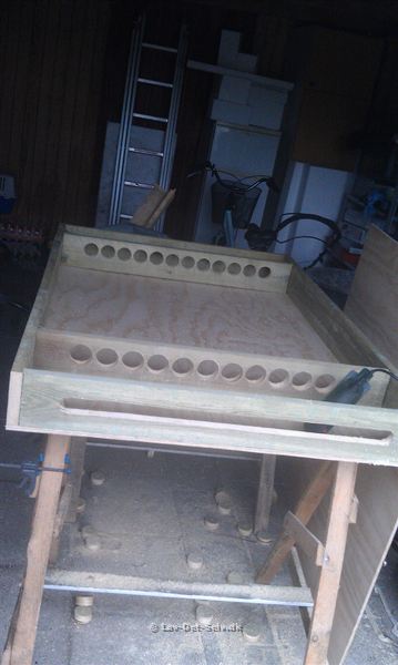

Ramme i 20mm trykket træ. 9mm krydsfiner bund

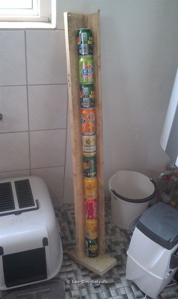

Et par brædder skruet sammen til at lime en hel række dåser af gangen.

Mine brædder med huller i var for upræcise så fik laserskåret 2 stk 6mm aluminium, en til top og en til bund.
Dåse sol varmer

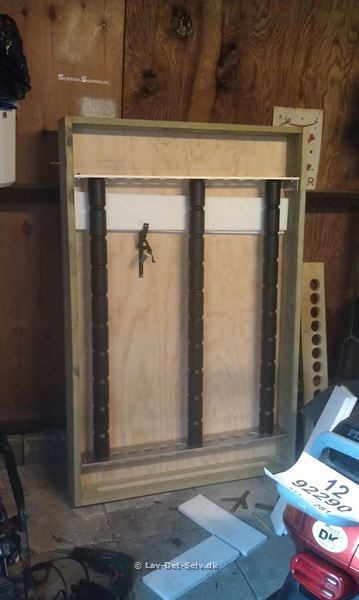

Isoleret med 40mm ud mod bagpladen. Og 50mm rundt i kanten. Dåserne er malet matsorte

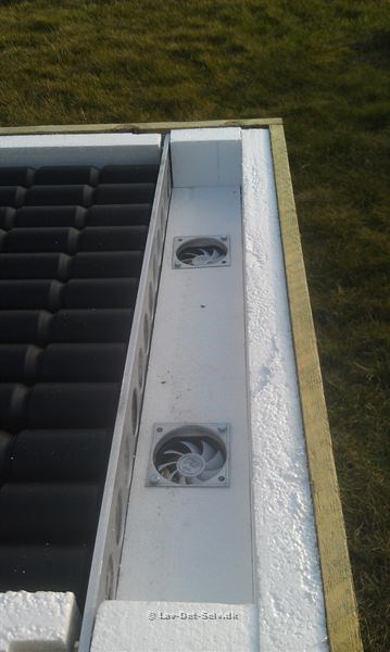

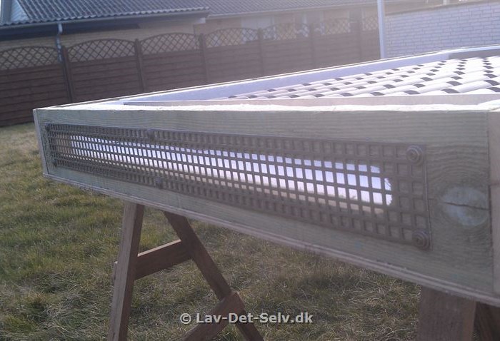

2stk 80mm computer blæsere. Monteret i flange med ned presset hul for bedre flow

Laser skåret alu.

Blad og snavse fang. Det har efterfølgende vist til at der skal lidt pladevatt ind for at holde små ting ude.
