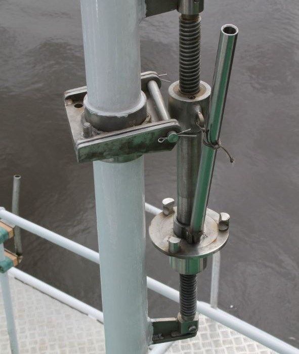

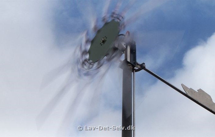

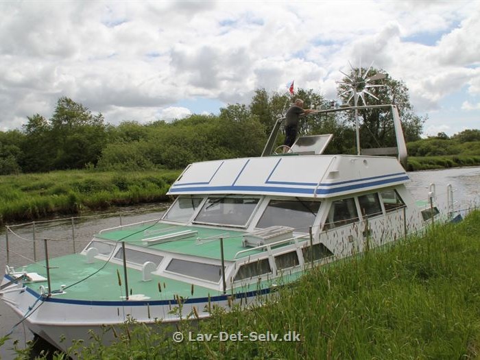

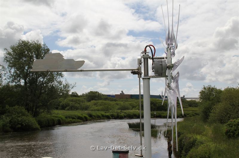

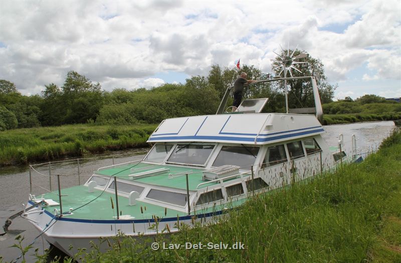

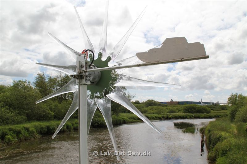

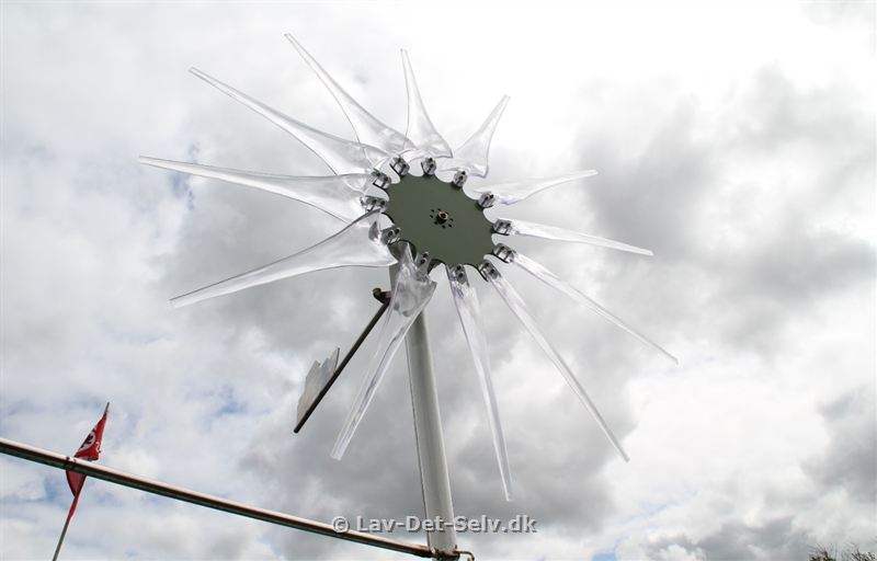

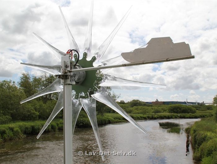

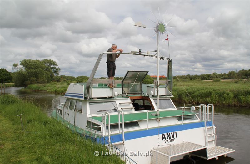

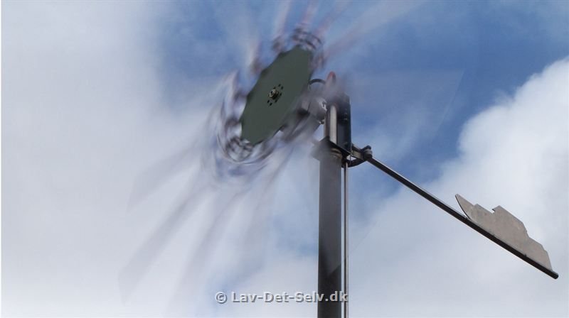

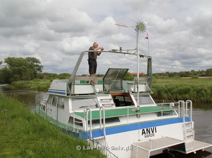

Som lovet fremsendes hermed billeder af min vindmølle til galleriet. Jeg har kunnet måle over 15 ampere men havde ingen annometer til fastslåelse af vindstyrken ved denne lejlighed.

Har du måler på, så du kan se, hvor meget møllen producerer over tid? Lader du ned på en akkumulator? Hvis jeg må være nysgerrig, hvad kostede din mølle dig?
anvi skrev den 15-06-2012

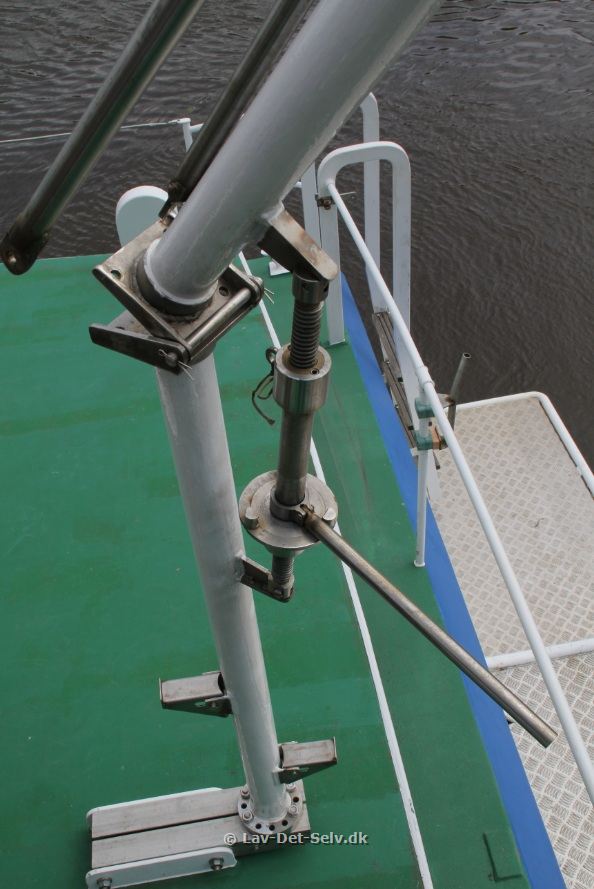

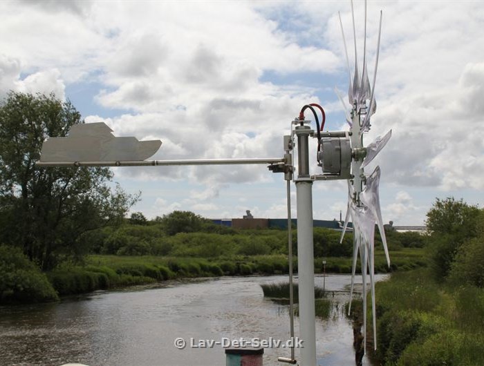

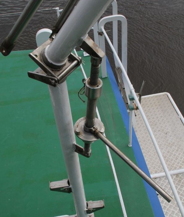

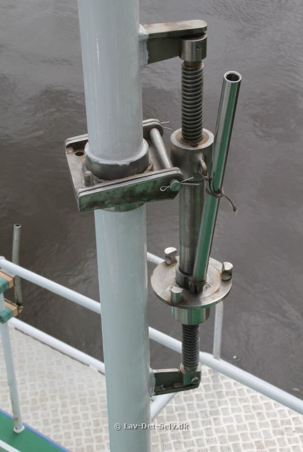

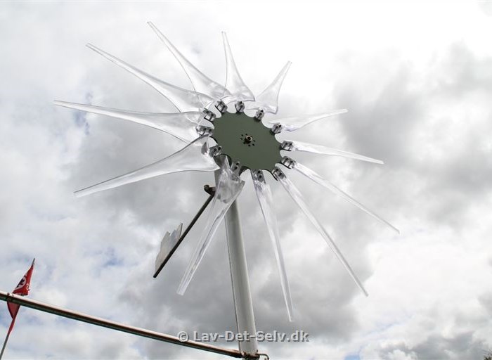

hej Ktm. Første undskyld mig for mit sene svar. Møllen har jeg købt som et "samlesæt" i England (Hornet: Windgenerator.org.uk) for 725 GBP + Dumpload relæ 165GBP + 15 stk. 80amp akk. købt i Danmark for 10225 dkr. Af "samlesættet" har jeg kun beholdt vingerne, navet og generatoren. Resten Spindlerne og haleroret osv. har jeg selv fremstillet i nylon og rustfrit stål. Jeg skal for at komme ud i abent vand gennem 2 ikke oplukkelige broer, derfor "hængslet". Amp.meteret er lånt af en elektrikker kammerat som ville have den igen da den i blæsevejret begyndte at "ryge". Det er næppe nødvendig med så mange akkus. Dump load relæet er tilsluttet et ligeledes hjemmelavet 600w. varmeapp. (glemte at fotografere den) .som ekstra "forbrugsreserve" hilsen anvi
