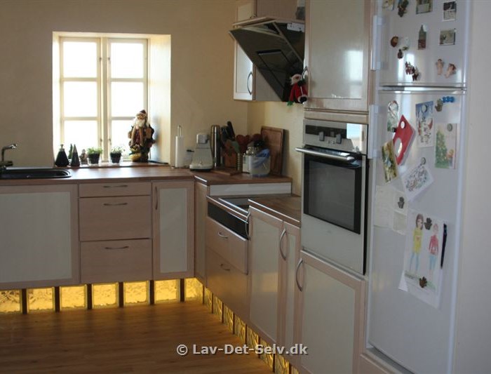

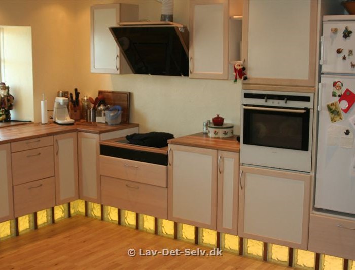

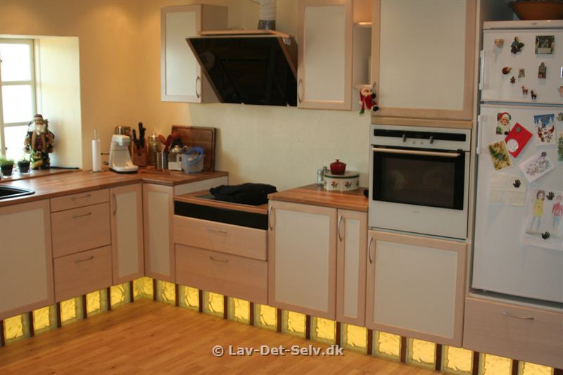

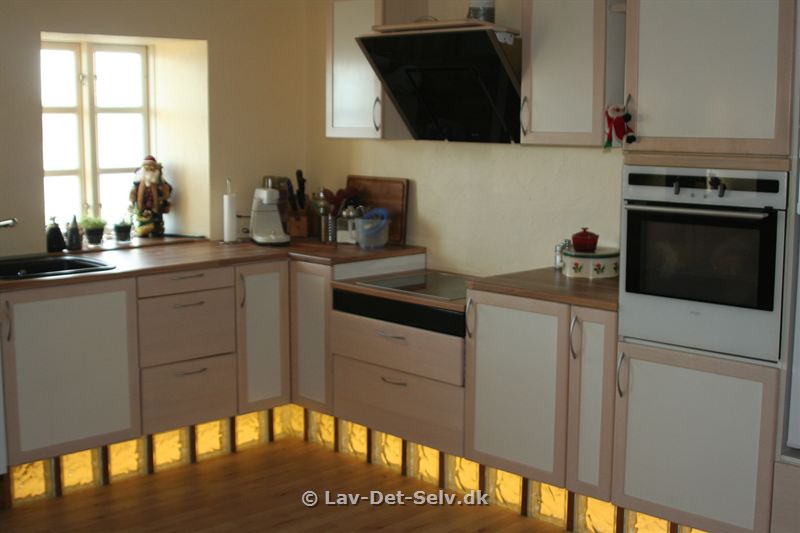

Opsætning af køkkensokkel i glasbyggesten – med ledbånd lys
 Jeg har ALDRIG set det her ude på nettet, nogle mennesker har dog forsøgt at klistre LED bånd op under deres køkkenskabe, og har derved lavet et såkaldt “Flydende køkken”, og nogle har brugt plastik plader – plexiglas plader.
Problemet med plexiglas er at man kan se det eventuelle skidt der måtte samle sig under køkkenelementerne, og det kan man ikke så godt gennem glasbyggesten.
Jeg lavede en tidligere tråd på VoresByg.dk med kaldet Glasbyggesten som sokkel i køkken – med lys i. Men der er gået nogle måneder fra ideen først begyndte at spille til jeg endelig fik det til at blive til noget.
Igennem tiden har der været cirka 50/50 for og imod ideen – men nu efter at det er lavet, og folk har set det, har kun een person sagt at han ikke syntes videre om det.
I kan se en arbejdsbeskrivelse og mange flere billeder på http://voresbyg.dk/2011/12/opsaetning-af-kokkensokkel-i-glasbyggesten-med-ledband-lys/

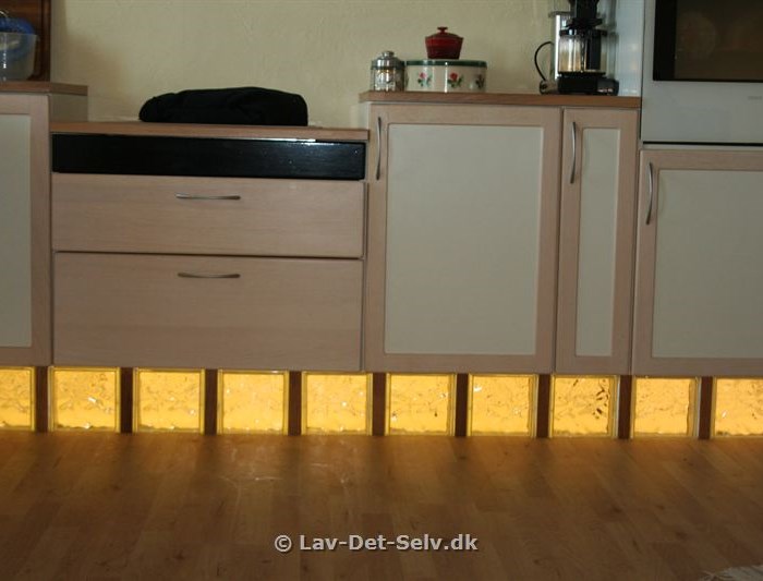

Spændende... men ville jeg selv lave det? Nej, det tror jeg ikke. Det der efter min mening er rigtig flot er, at skabene ser ud til at "svæve" oven på lyset.Det giver et let og luftigt udseende. Jeg kan godt lide tanken, med lys i soklen, men jeg tror ikke jeg ville bruge glasbyggesten, dem forbinder jeg personligt med blyindfattede vinduer og 60´er huse. Men det er jo en smagssag. Du har i hvert fald skabt noget anderledes med en flot effekt!

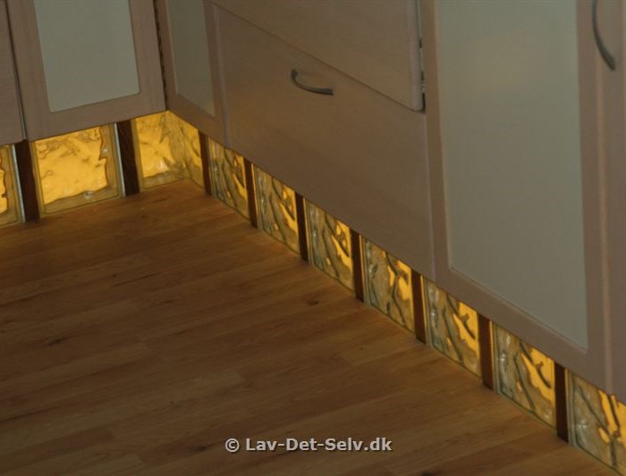

Jeg synes det ser flot & frækt ud, jeg har heller ikke set det før, men er sikker på at du kan/SKAL sælge ideen til f.eks. HTH eller lign. Noget jeg synes kunne være spændende var at se et "natbillede" hvor lyset må komme til sin ret.

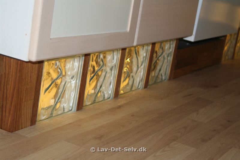

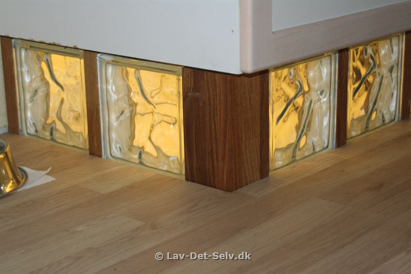

WAUW!! Er mellemrummet mellem hver sten lavet af resten fra bordpladen??? fed detalje!!!

Lyset på billederne - altså det i soklen, ser gulligt ud - det er det altså ikke så meget. Jeg har forsøgt at tage billeder med to mobiler og dette super dyre digital kamera - men alle får lyset til at se gult ud, enten det eller mine øjne ser det som hvidere lys... Birkebæk85: Mellemrummet mellem stenene er egetræs pinde i rigtig eg, på 30x95x195 mm - som jeg efter montagen har givet rå lindolie så de matcher bordpladen en del - og vores trin på vores kommende trappe er nemlig også egetræ der får olie. Det er ikke "svævende" køkken, men det er fordi de mellemrums stykker er i træ. Oprindeligt havde jeg tænkt mig kun at lave 5mm mellemrum med en gennemsigtig silikone, men det ombestemte jeg mig om... Om HTH lige ville købe ideen :) Det kan jeg måske godt tvivle på ;)
