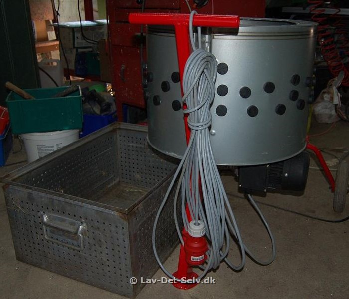

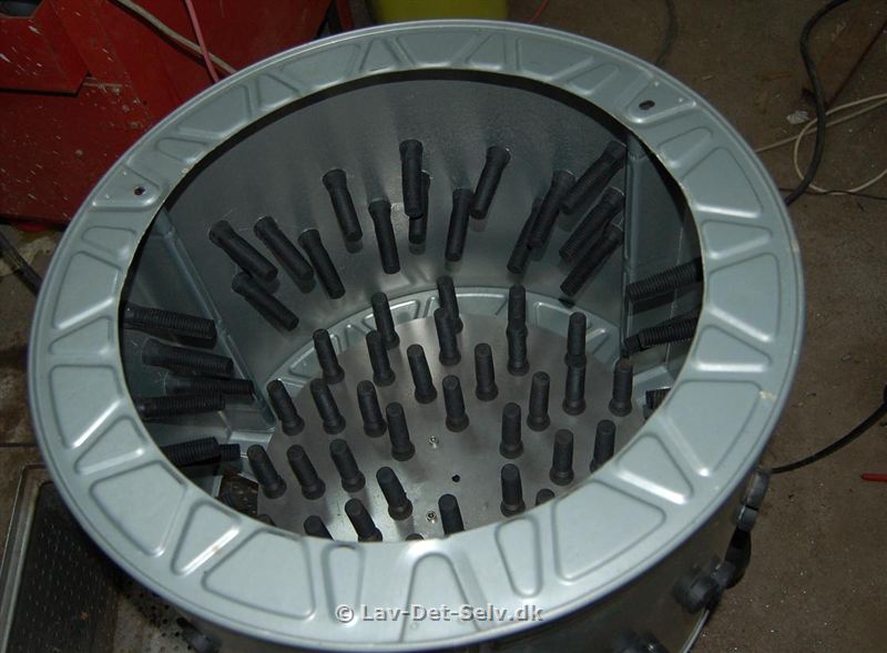

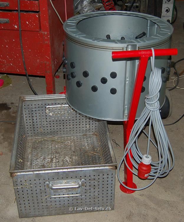

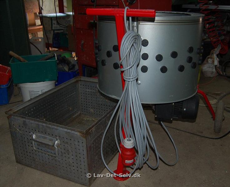

Tja. Så er det vel min tur til at vise hvad jeg har gang i.
Det startede sidste år hvor jeg havde nogle høns/haner jeg skulle have slagtet, og fandt ud af at plukke høns ikke lige er mig. Så mit dovenskab har båret frugt.
Med inspiration fra youtube. ( søg "ez chicken plucker") så var det bare igang.
Nu skal den bare indvies.

Fjer plukker
Plukker med fjeropsamler
Fjer plukker

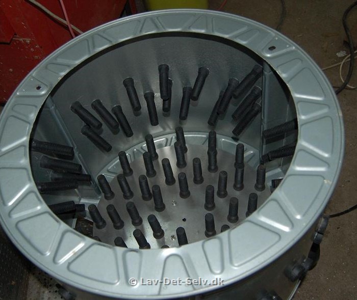

Oppefra, her ses plukke fingrene.

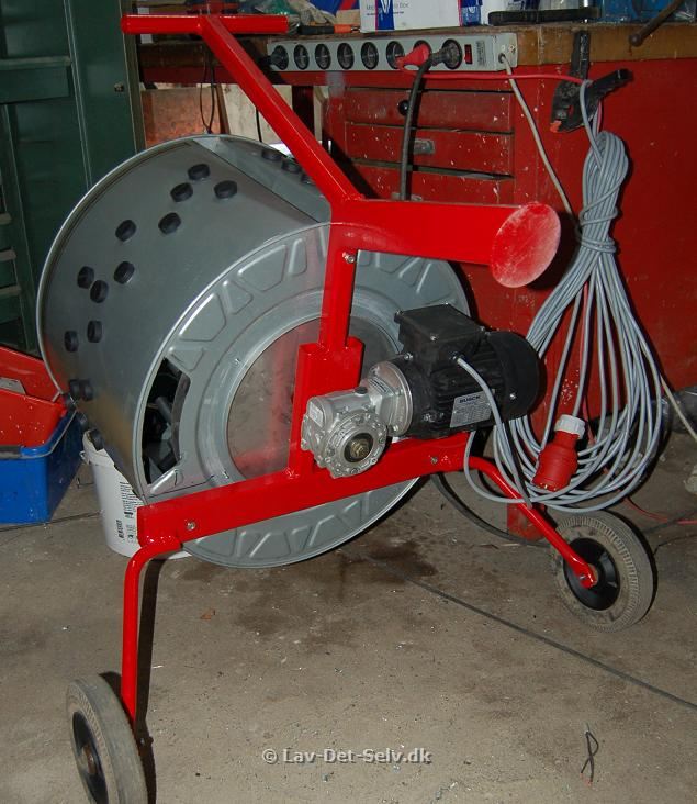

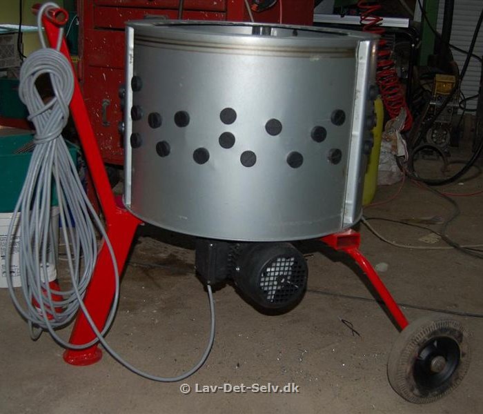

Hjulophæng fra en havefræser
Fjer plukker

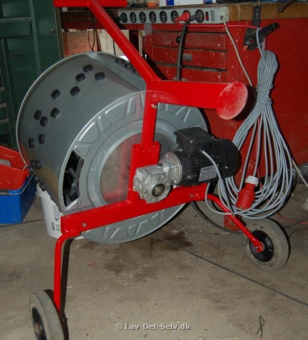

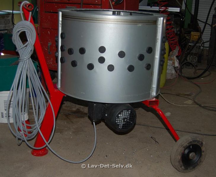

Her ses gearmotor og hul til vand og fjer.

Ser spændende ud, men hvordan skal den virke? Jeg har set versioner, hvor man bruger en vaskemaskinetromle, hvor man sætter nogle gummidupper fast udvendigt, og lader tromlen snurre medens man holder fjerkræet hen over den roterende tromle. Men enig, det med morskabet i at plukke fjerkræ er rigeligt opreklameret! :)
Henrik R skrev den 22-04-2011

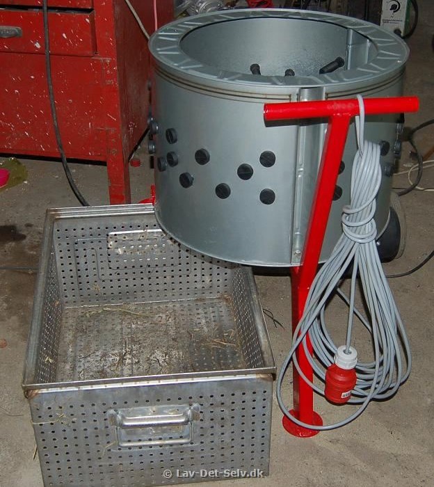

Den virker ved at bundplade snurre rundt og tromlen står stille. tydeligst at se på billed 3. kig evt. http://www.youtube.com/watch?v=jCD70TA7eis Min kører knap så hurtig, kun 100 rpm. Fik den indviet idag, og klarede fint en kokkemand på 4 kilo, SLAGTET!!! Det eneste minus er at den mangler en afbryder.

Er selv ved at samle dele til en sådanne maskine. Hvad er det for en motor du har monteret?

Hej Hvor har du gummi dupperne fra ? :)
Henrik R skrev den 16-04-2012
Hovsa, havde ikke lige set der var kommet en del spørgsmål. Mic_hael: Det er en alm. 3 faset motor med et snekkedrev. Motor ca 14-1500rpm og 2/3hp og snekkedrev 1:15 gearing. Idag ville jeg nok gå efter 125-150rpm, altså ca en 1:10 gearing. Motoren har rigelig med overskud. Jan: Nej den er ikke tilsalg. Lap: De er købt på Ebay, søg "EZplucker" model 'Soft'. (de sender vist ikke til EU mere). Jeg gav ca 1$ pr stk incl alt dengang(150stk). herhjemme kostede de 11,25 pr stk +porto.

Min Orpington hane brugte den ca 1min på. Han var på 4 kilo slagtet. Den har også plukket store ænder uden problemer.
