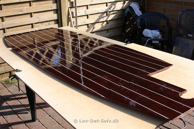

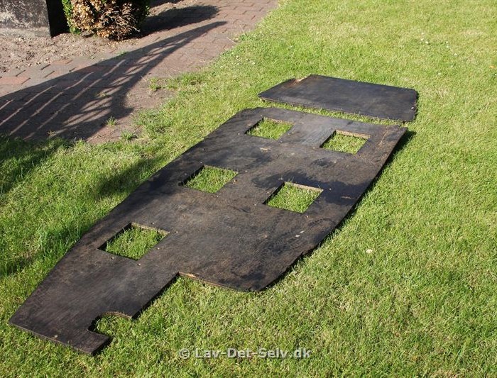

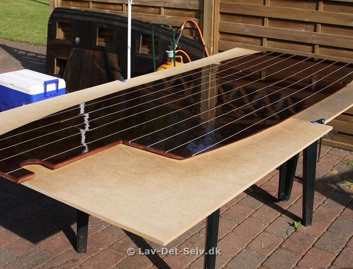

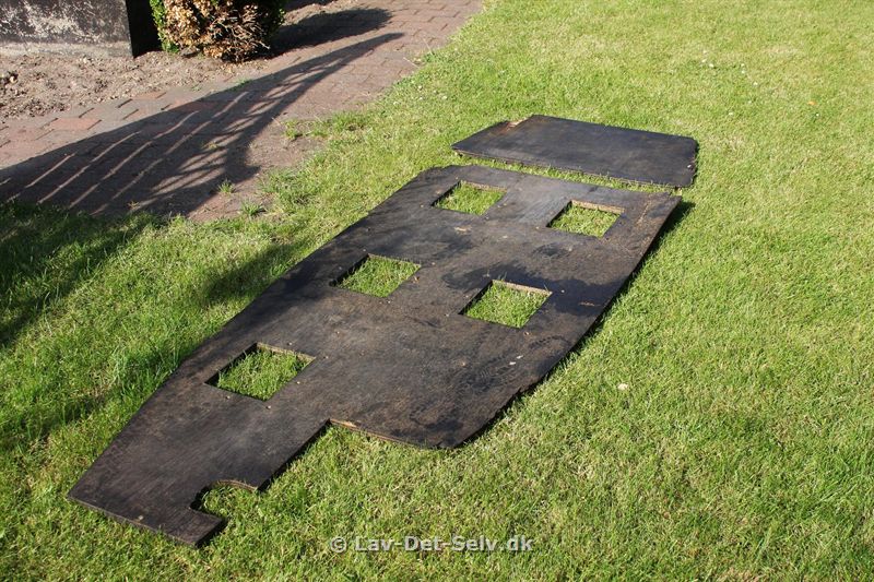

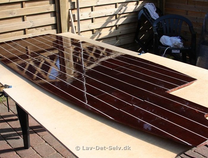

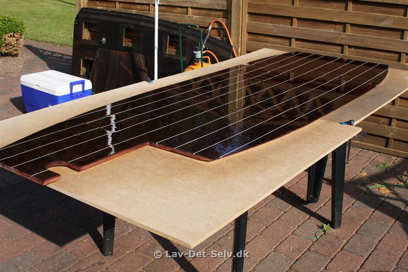

hejsa her er lige et par foto af den gamle og så den nye som jeg har lavet

den gamle dørk...ikke fin mere efter 31 år

den nye dørk som jeg har lavet
naver 29 ny dørk

rigtig flot hvad for en lak bruger du
jbr skrev den 10-07-2010
Ser rigtig flot ud, nu skal du så bare have pigskoene frem, så du ikke går på røven, når dørken bliver våd!
customkiile skrev den 13-07-2010
jeg bruger blank skibslak .. og neg den er ikke glat når den er våd...samt jeg er altid barfodet når jeg er på båden...
lakken bliver lagt på med en rigtig god pænsel i 8-10 lag samt slebet med ståluld mellem hver påføring og inden jeg lægger næste lag bliver den støvsuget grundig for støv samt tøret af med en lakerings klud som tager alt støv med sig...
