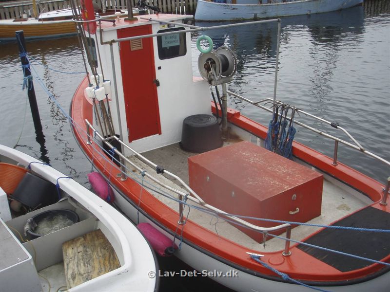

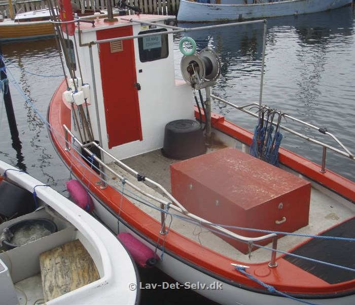

"Pumba" oprindelig

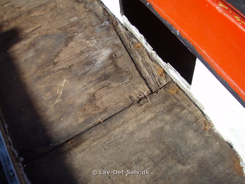

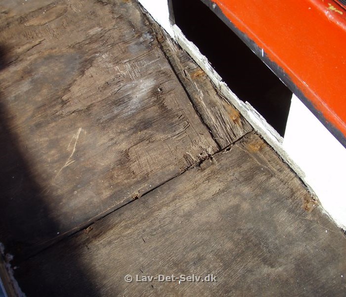

Dæk skal skiftes

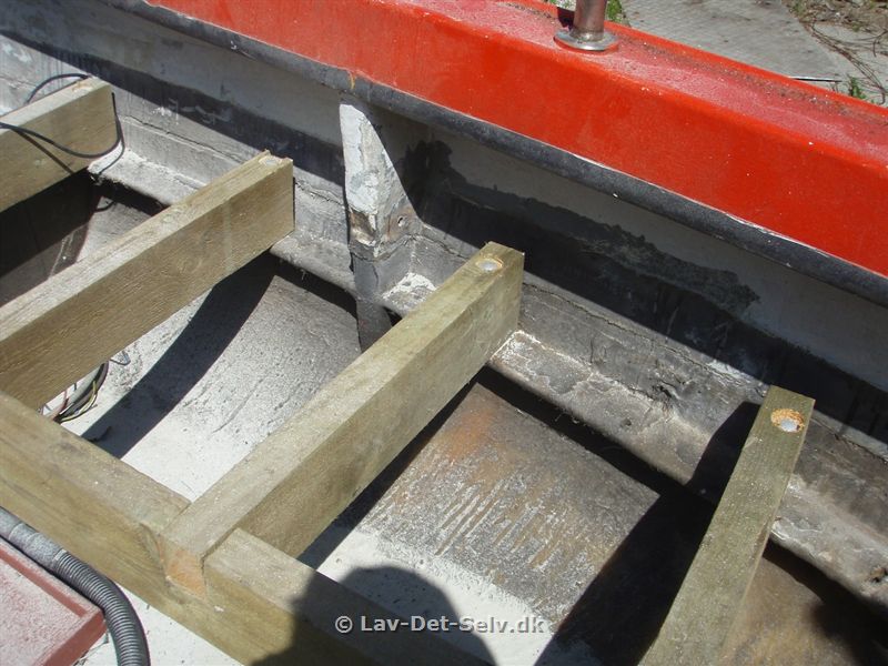

Nye sider på dammen

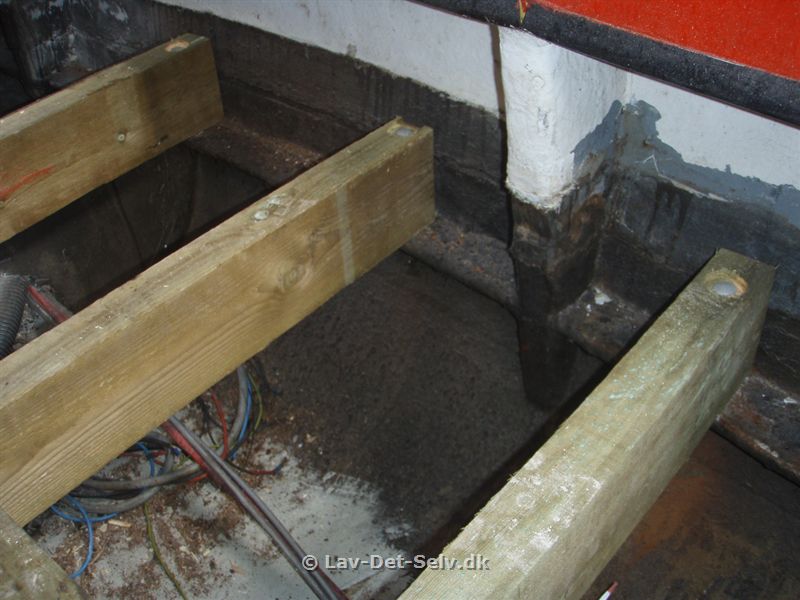

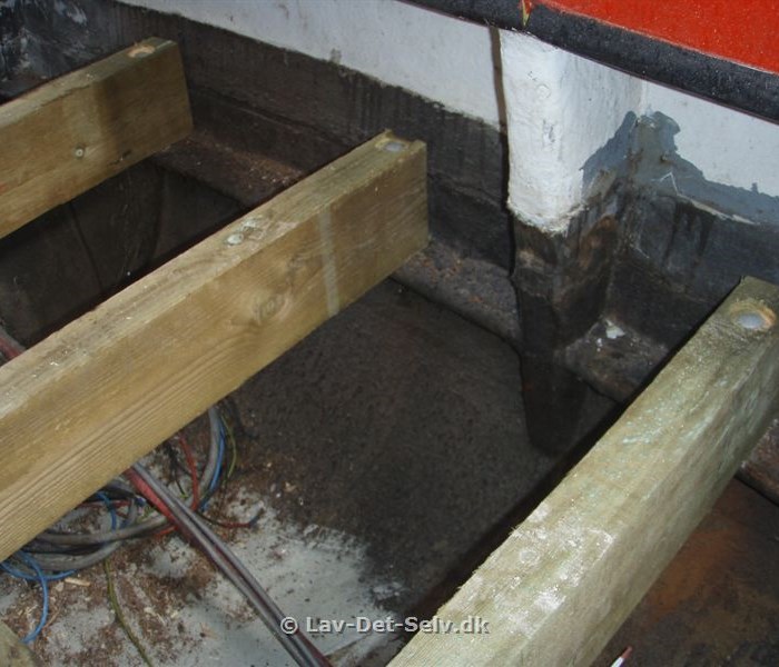

Nye strøer i trykimprægneret

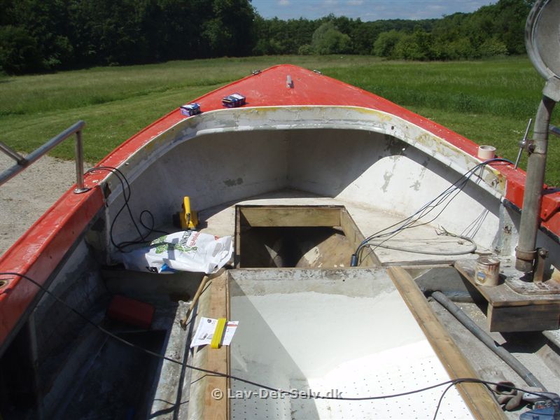

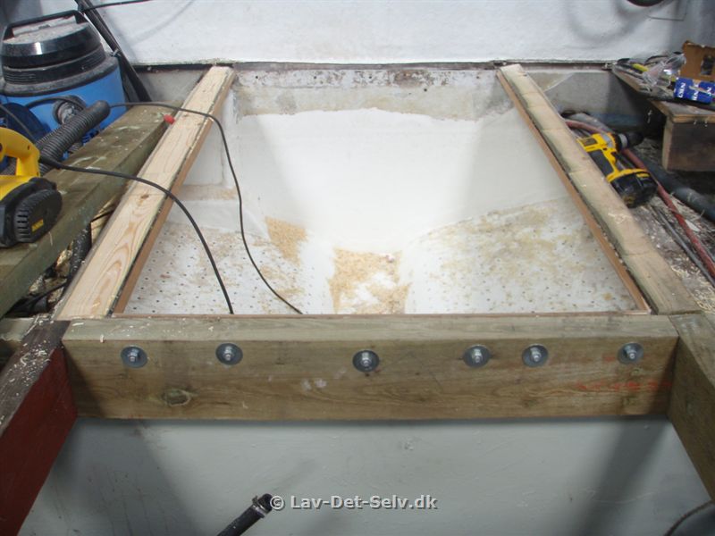

Så er der plads til nyt styrehus

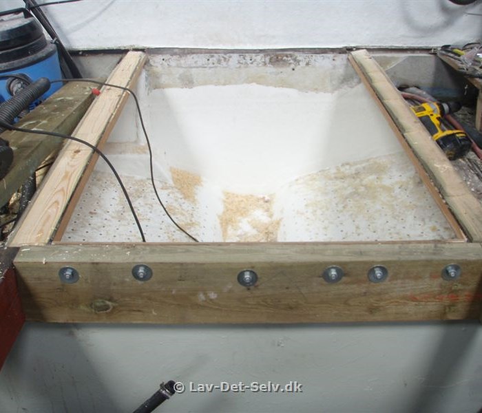

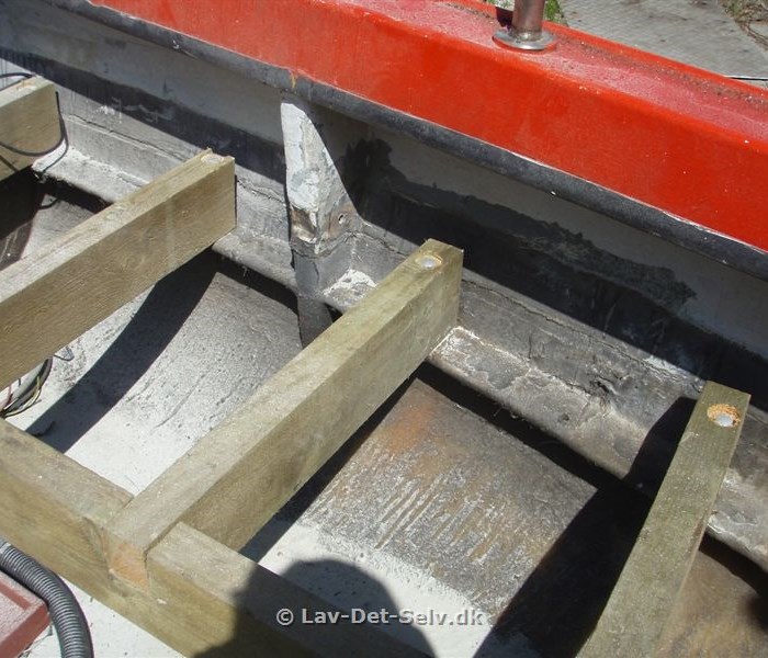

Ny strøer i 12.5 X 5 trykimprægneret
