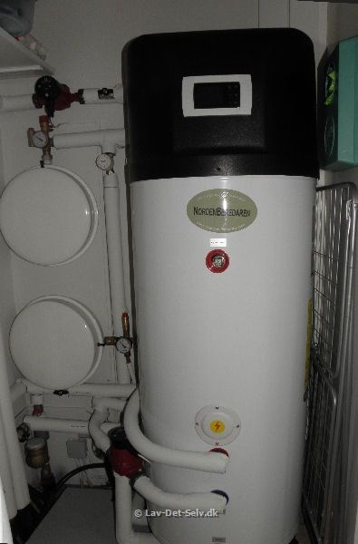

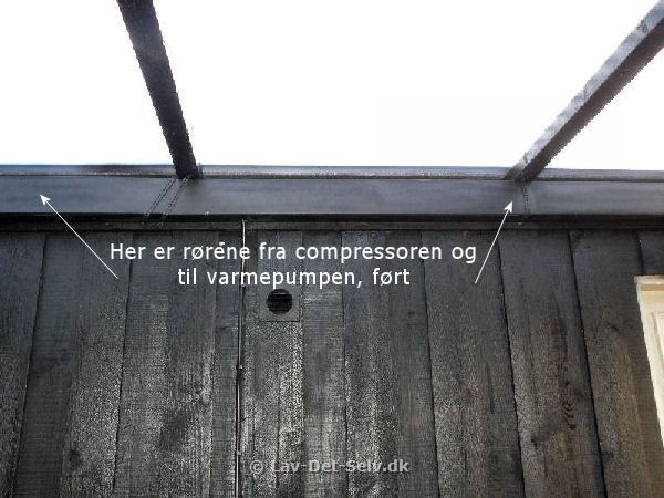

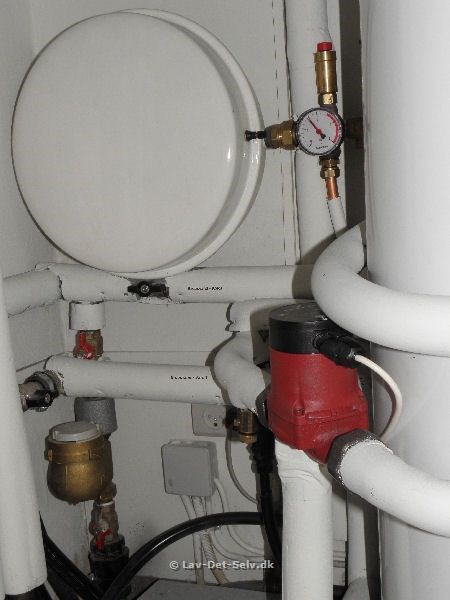

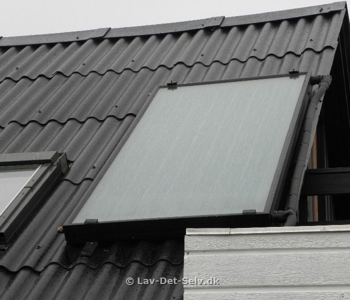

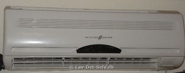

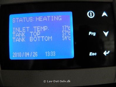

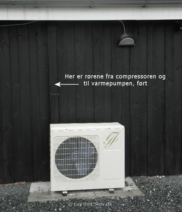

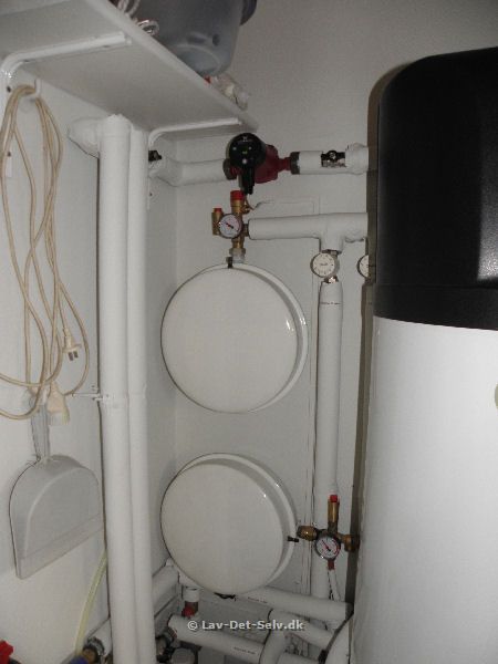

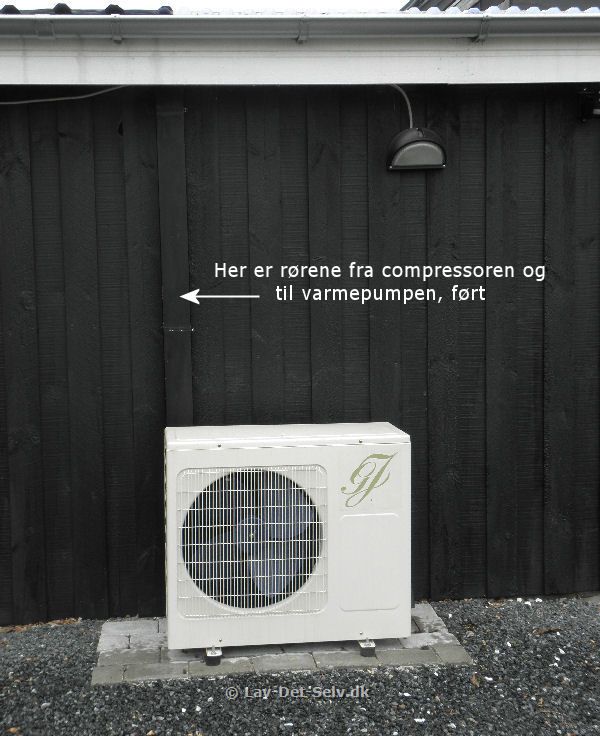

Her er nogle billeder af en svensk varmepumpe, "Nordenberedaren"  jeg har fået installeret.
Der er både varmt brugsvand, gulv varme, varmluft blæser og solfanger.
Jeg har givet ca 30.000 kr. for hele anlægget.
Jeg ved der er kommet en dansk forhandler i nordjylland.

Tank med 250 L beholder og styringer
LuftVand Varmepumpe
Ekspensionsbeholdere
LuftVand Varmepumpe
Cirkulationspumpe og rørføring
LuftVand Varmepumpe
Display til styring
LuftVand Varmepumpe

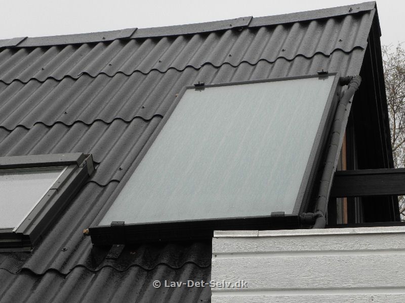

Solfanger 1.8 M2
LuftVand Varmepumpe
Varmluft blæser
LuftVand Varmepumpe
Kompressor
LuftVand Varmepumpe
Rørføring skjult (næsten)

lad mig lige høre om den virker og lever op til forventningerne gormdengamle
cshansen skrev den 28-04-2010
Ja den lever op til mine forventninger. Jeg glemte også at få monteret er separat el-måler så el forbruget har jeg ikke helt styr på, men til november har den været i gang i et år så kan jeg sammenligne med det foregående år`s el-forbrug. -Men hvor er det skønt når solen bare kikker gennem skyerne, så ryger der gratis varme ned i tanken. Hilsen Carsten

Her er lidt nyt om mit luft/vand varmepumpe. Hvis vi ser bort fra to strenge vintre syntes jeg det er meget godt. Da jeg købte huset var det årlige el-forbrug sat til 24400 kW. - Den sidste måling siger et årligt forbrug på 11600 kW, det er hale mit samlede forbrug af strøm. Jeg kører mine beregninger på Elsparefondens hjemmeside under "Min E-Bolig". Jeg har også monteret separate el-målere på inde og ude delene for at kunne følge deres strømforbrug, men det vender jeg tilbage med senere. MVH. Carsten
