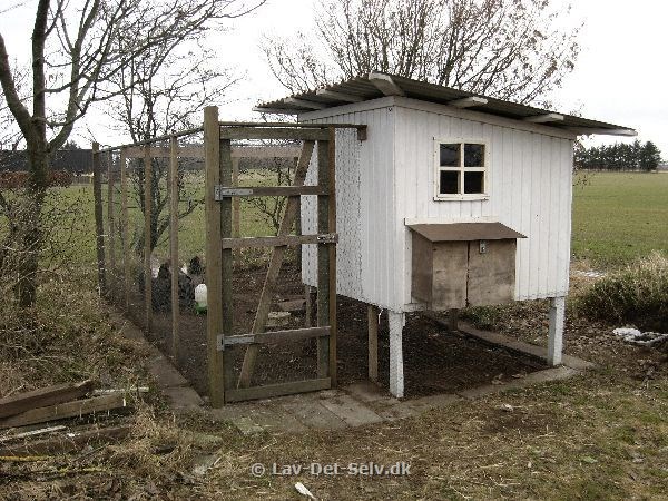

Hønsehuset
Hønsehuset med gård set i retning fra køkkenvinduet.

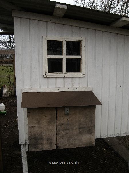

Hønsehuset
Her ses læggekassen med praktisk låg, så vi kan samle æggene udefra. Vinduet er håndlavet (tog tid!) så hønsene kan få lys og læggelyst!

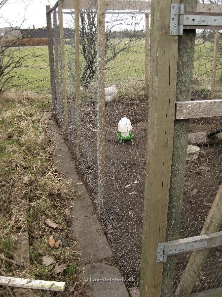

Hønsehuset
Jeg har sikret siderne med betonfliser, hvor nettet går ind under. Det har virket indtil nu.

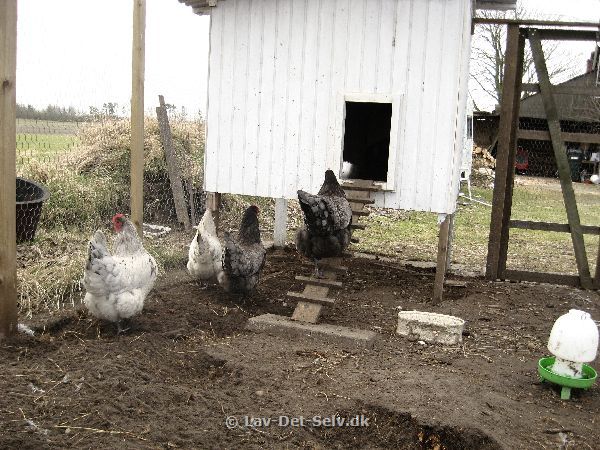

Hønsehuset
Bagsiden med indgang. Huset er hævet, så det ikke bliver fugtigt, og hønsene kan gå i læ af regnen udendørs.

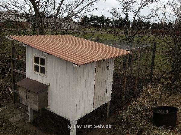

Hønsehuset
Der er 'servicedør' i siden til mugning og fyldning af foderautomat mv.
