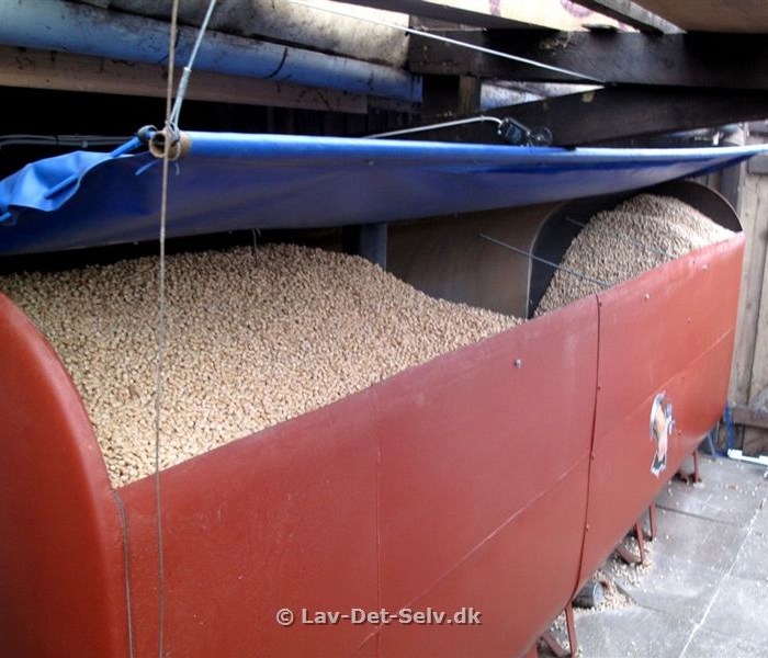

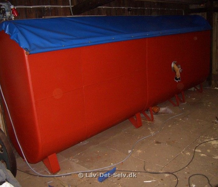

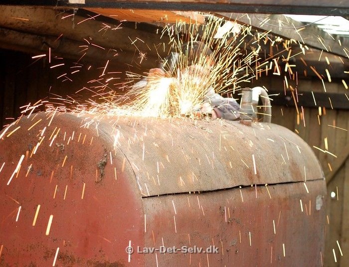

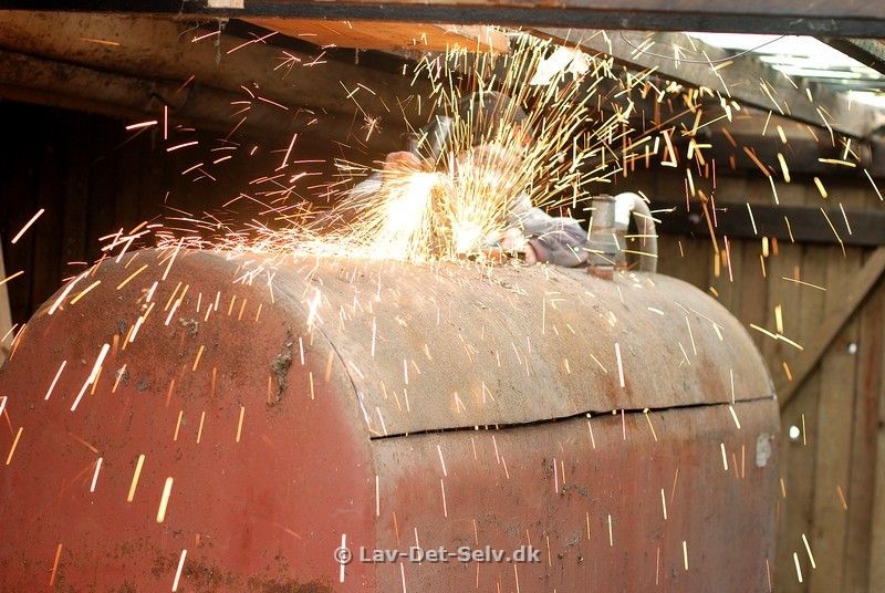

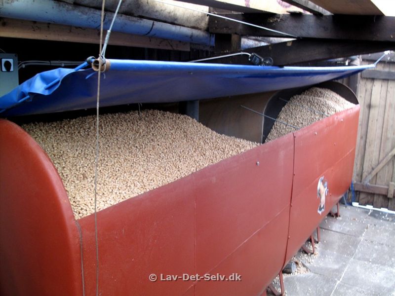

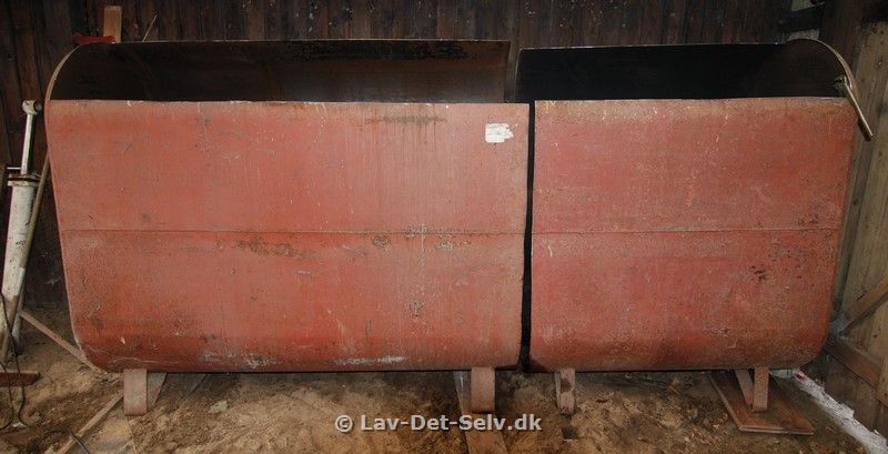

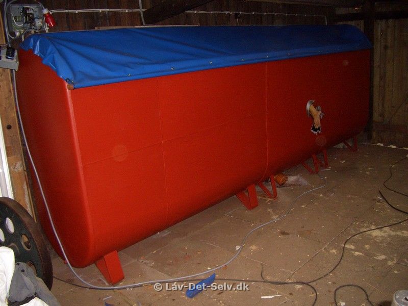

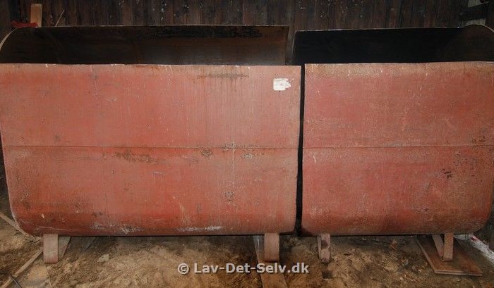

Tre gamle olietanke blev til super pilletank....

Håndværkeren skrev den 24-10-2009
Det er da en rigtig LDS. du har der, flot og gennemført !
patrol2 skrev den 24-10-2009
Tak for det Håndværker. Det er jo nok nu man skal slå til hvis man vil erhverve sig en fin gammel olietank, de udskiftes jo hurtigt lige nu......

jbr skrev den 31-10-2009
Ja, det er jo vældig fint... vil bare lige advare om at bruge vinkelsliber på en gl. olietank. Havde en kammeret der gjorde det og vågnede op 5-6 meter fra tanken med en snurrende vinkelsliber ved siden af sig og ingen hår og øjenbryn. Dampene i tanken eksploderede... hvorfor og hvordan, ved jeg ikke, men pas på!!!
patrol2 skrev den 31-10-2009
jbr.. Rigtigt man skal ikke spøge med en gammel olietank. Tilfældet du kender til, kunne jo være den var blevet brugt til benzin engang. Jeg kender mange der har skåret i olietanke uden problemer, hvor det er gået uden problemer. Men rigtigt man skal ikke spøge med sådan en bombe...
FoXX skrev den 02-12-2009
jbr den har været til benzin så. Jeg har nok skåret i 1000 olietanke uden at have oplevet noget sådant.. Olie tanke kan også brænde(jeg havde en der begyndte når jeg var i den), Men det kan styres.. Et par hvæs med co´2 så slukker de
