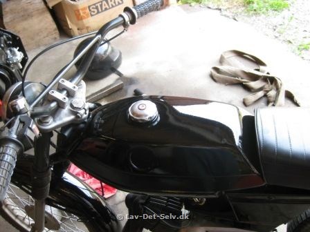

Ja, så kom jeg til at investere i en gammel Puchknallert. Det er en knallert som den forrige ejer har bygget sammen af alt muligt gammel skrammel. Stellet er fra en Monza 2-gear, motoren er fra en Grand Prix 3-gear, forskærmen er fra de ældste Grand Prix'er, tanken der sad på da jeg overtog den er fra en Grand Prix og sådan kan man blive ved at finde uoriginale ting. Tanken bestod mere eller mindre kun af Plastic Padding, da den var temmelig rusten og utæt, og var iøvrigt malet i en gyselig lilla fave af værste kvalitet! Jeg fandt en pæn bulefri tank til en en Monza, jeg har desuden hovedrenoveret motor/transmission, da dette var TOTALT opslidt og ikke kunne køre i andet gear. Krumtaplejerne var så slidt at tændingen ikke kunne indstilles ordenligt og derfor gik ad helvede til. Bemærk lige hvordan jeg har shmimset krumtappen op, og omhyggeligt målt både aksialslør og radialslør med præcisionsmåleur. Det er der ikke ret mange der gør nu om dage, lang de fleste gider ikke bruge en sølle time ekstra på at gøre arbejdet ordenligt første gang!

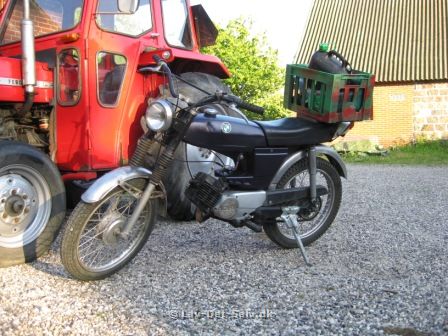

Som den så ud da jeg købte den. Kassen har jeg dog sat på.

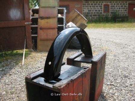

Bagskærm lakeret. Det er da ikke helt dårligt hva'? ;-)

Tank og forskærm lakeret og monteret.
Renovering af Puch Monza

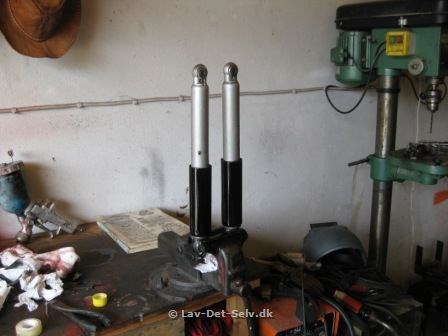

Bagstøddæmpere lakeret.

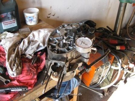

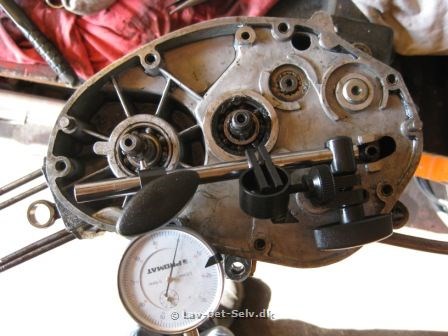

Motorrenovering.

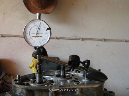

Udmåling af aksialslør. Sløret skal være mellem 0.06 - 0.12 mm. Det blev shimset op til nøjagtig 0.07
Radialsløret er acceptapelt - 0.01 mm :-)

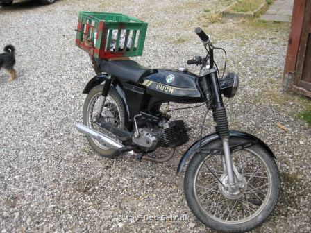

Sådan ser den så ud nu, og kører perfekt! Jeg vedd godt at det ikke er kønt med kassen, men jeg kan ikke undvære den :-)
