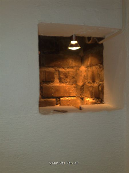

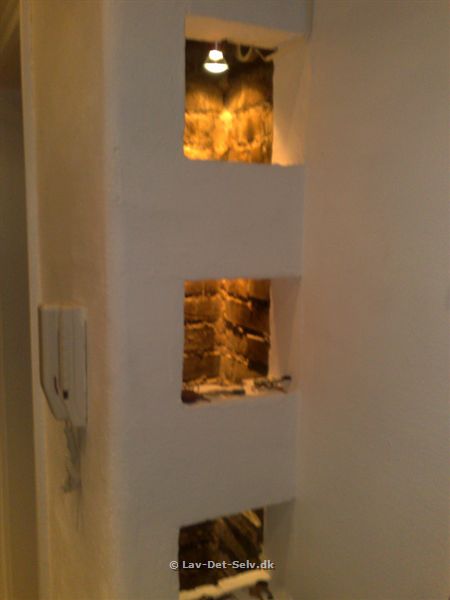

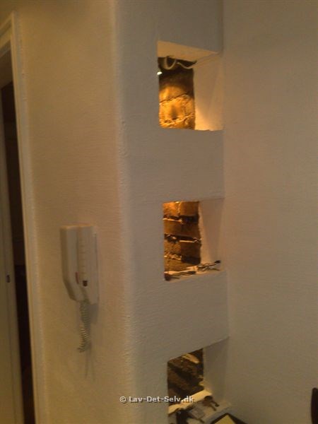

I vores hus med tre lejligheder, er skorstenen blevet taget ud af brug på et eller andet tids punkt. Der løber nu lidt kabler i den, bla til dørtelefon.
Jeg tænkte at det kunne være sjovt at lave noget lidt anderledes med den.

jetdirect skrev den 12-05-2009
har du tænkt på brand risikoen nu hvor ild/røg har et godt sted og forplante sig nu . tvivler på brandmyndighederne vil syntes om det
jancar skrev den 12-05-2009
Hmmm nej. Men evt ild kan jo ikke slå ud i lejlighederne ovenpå. Ellers kan jeg vel "proppe den til" oven over lampen hvis det er et problem. Havde egentlig planer om hylder,- evt glashylder, som også kunne lukke den af ned af. Men jeg har ikke lige fundet en passende måde at monterer dem. Overvejede også en form for vindue ind i mod stuen. Kunne jeg også sætte i her. Det skulle vel også løse problemet?
jetdirect skrev den 13-05-2009
evt sikkerheds lamineret glas ,det med stål tråd inden i ,det knækker heller ikke lige sådan . du kunne evt montere et stk vinkel jern i begge sider som glas ruden støtter på og så tætne rundt om bagefter .
Lopus skrev den 13-05-2009
Lugtet det ikke af sod ?
Det ser godt ud, forresten !
ktm skrev den 13-05-2009
Spændende ide :) Så længe det ikke er lukket af opad, lugter det vel ikke, men jeg ville være bange for lugt, hvis der lukkes helt af opad.
jancar skrev den 14-05-2009
Jeg tror ikke skorstenen har været brugt i mange mange år,- der er ikke nogen af de nuværende ejere der ved hvornår den er blevet sløjfet. Men jeg vil tro at det er før 1990 ud fra diverse papirer jeg har på lejligheden. Så den lugter ikke overhovedet. Den er blændet af oppe på loftet så der er ikke træk i den. Den har ikke været brugt i de enkelte lejligheder med til et fyr/gruekedel i kælderen. Mht vinkeljern. så er de ret svære at monterer da fugerne er meget porøse inde i skorstenen, og jeg kan heller ikke komme til at bore derinde pga pladsen. Jeg havde overvejet noget med at få muret en glas-sten ala dem til brusenicher ind vandret. Eller måske murer beslag af en art fast med fliseklæb. Men det er en af de ting jeg ikke er kommet videre med pga af andre projekter :)

sermonikus skrev den 12-08-2009
Hej. Nu er indlæget jo ca. 3 mdr. gl. så jeg ved ikke hvor langt du er kommet. Men en ide kunne være at lave tre stk. glas-kasser ( med åbning udad )som passer lige ind i hullet ( limet sammen med silikone, ligesom akvarier. Montere lyset indvendig over den øverste glas-kasse. Så bliver der garanteret en rigtig sjov lys-effekt ned gennem alle kasser og det, som I evt. udstiller i kasserne. vh Sermonikus

snogen skrev den 19-09-2010
jeg syntes at det ser rigtig godt ud og veludført og der er bestemt mulighedder i det her man kan jo lave et led spot i bunden der peger opad og inde i skorstenen ca 10mm nede sætte en glasplade fast og så er det jo bare at fylde op med rødvin der er også mulighedder for terarie folket så er det jo bare at skære et større hul og sætte et langt vindue i mvh snogen
