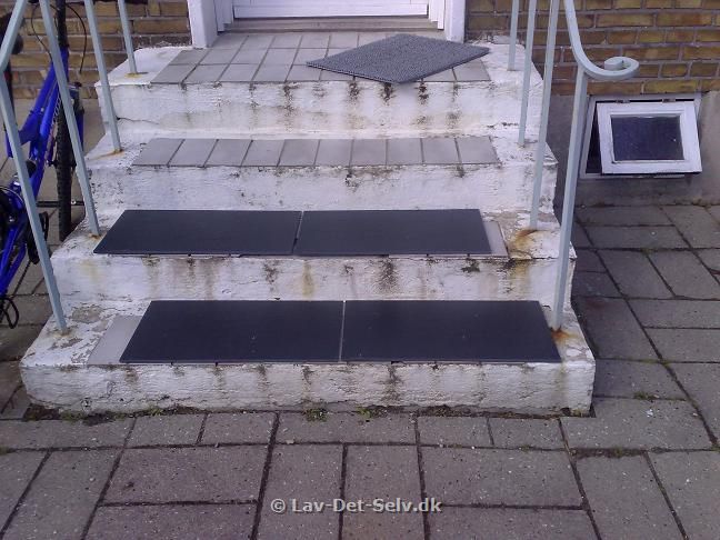

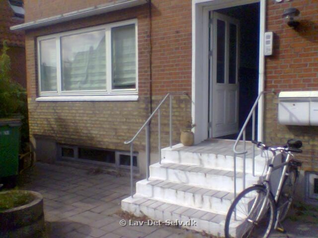

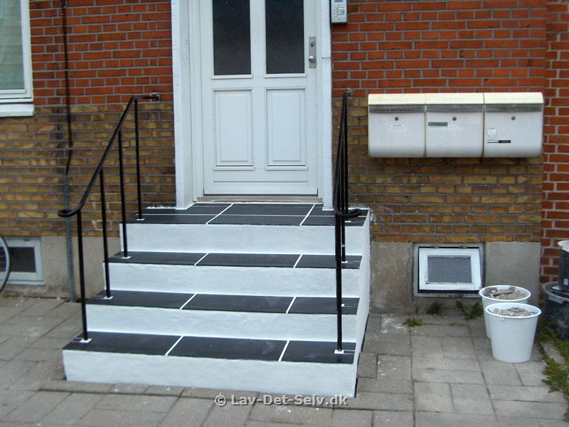

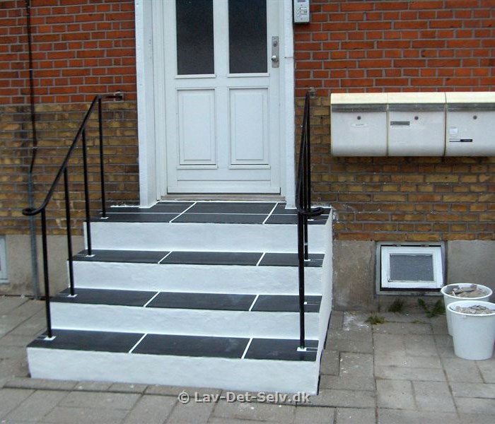

renoverede vores fortrappe, fra at bestå af glatte og mere eller mindre løse fliser til et lidt mere sikkert og pænt look. Desuden var de ren del løst puds. Jeg bankede alt løst af. Reparerede med fliseklæb, og malede efterfølgende med cempexo. Det tog lidt lænere tid end beregnet... men er tilfreds med resultatet.

før

opmåling

efter

compexo er det brugt der hvor der ikke er fliser og hvor stærkt er det i overfladen
jancar skrev den 12-04-2009
ja der er brugt cempexo hvor der ikke er fliser. Det har holdt fint i et års tid nu, og ser ikke ud til at det har tendens til at skalle af.

Det er sku lækkert. Jeg har en kældertrappe som ser ud som din før du gik igang. Hvad er det for fliser du har lagt på trappe ?
jancar skrev den 16-04-2009
De er købt i Bauhaus,- de kostede faktisk ikke alverden. De har dem på tilbud en gang i mellem. De koster 169 kr pt kan jeg se i Bauhaus tilbudsavis. De hedder Terra skifferlook gulvklinke. Der er lidt struktur i dem, så de ligner skiffer lidt. Det eneste jeg skulle have lavet lidt anderledes var fugerne. De ligger lidt for dybt, jeg tror jeg havde for meget vand i så de har trukket sig lidt, så det er der vand og skidt samler sig. Men ved jeg så til en anden gang :) Og så kunne jeg også have taget mig tiden til at centrere fliserne,- dvs så der var lige langt fra midterflisen og ud til kanterne. Det krævede lidt mere skæring. Men det ses nok mest af mig selv :)
