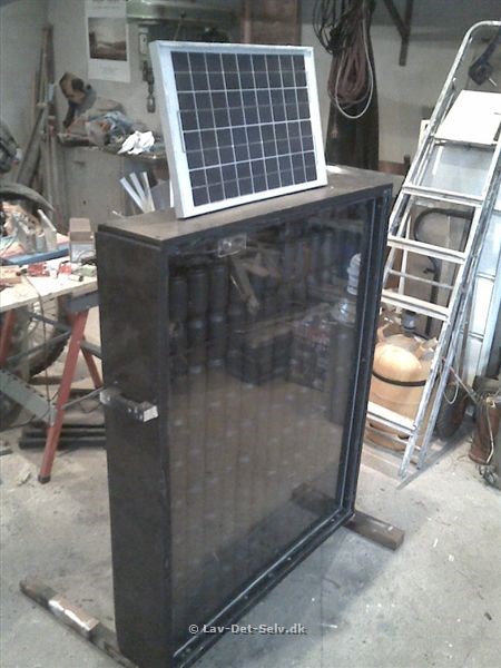

Yes.. Så mit solpanel faktisk færdigt, mangler bare og blive monteret i de dertil indrettede beslag på taget af min garage. Jeg er vildt spændt på og se om man kan mærke den stor forskel på indeklimaet, spørg endelig til de forskellige ting, hvis der skulle være spørgsmål.

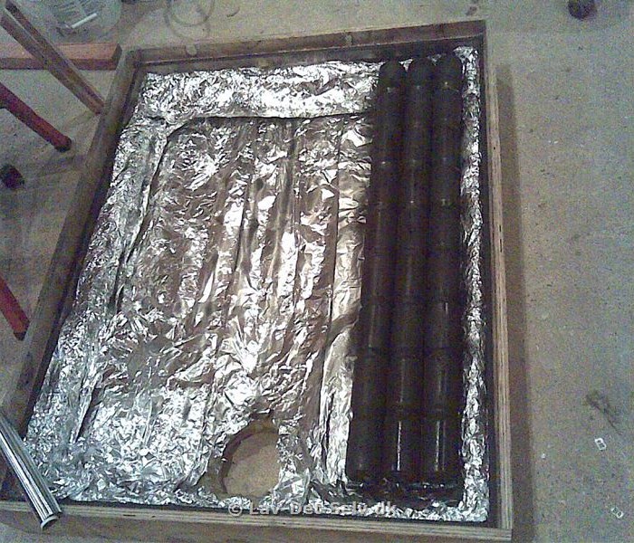

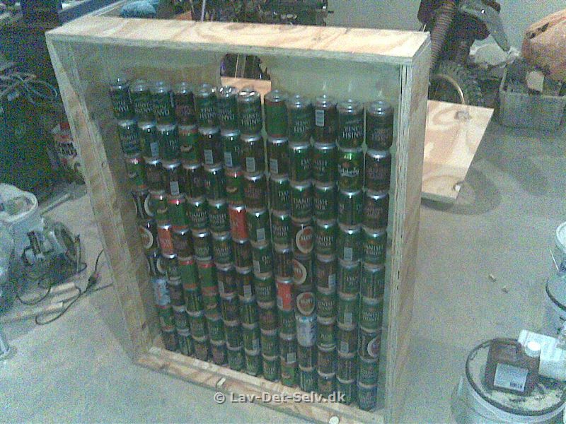

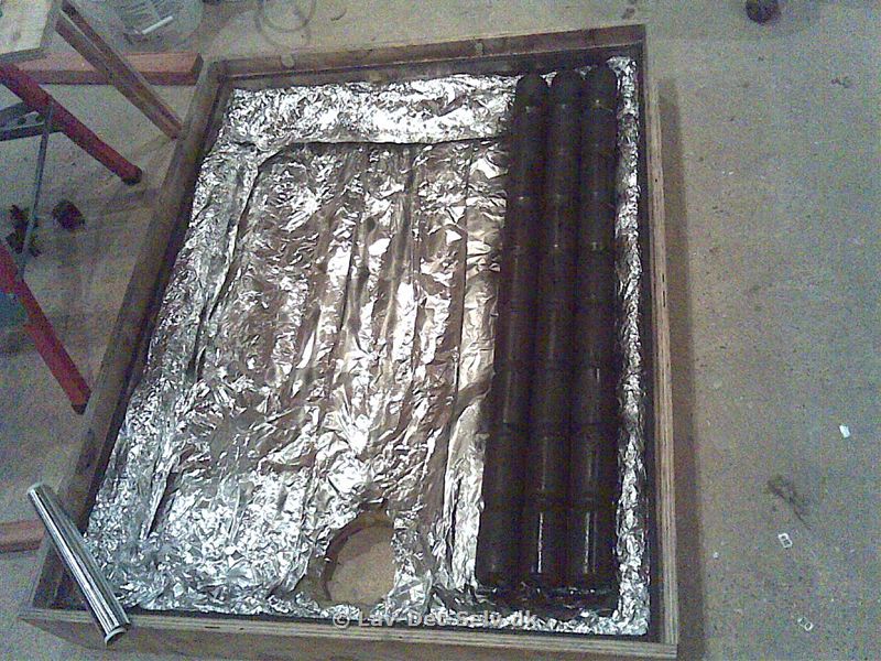

her har jeg "prøve stillet" dåserne op i panelet for at se om det hele kunne være der.
solpanel
så panelet isoleret, og har fået de første dåser i.

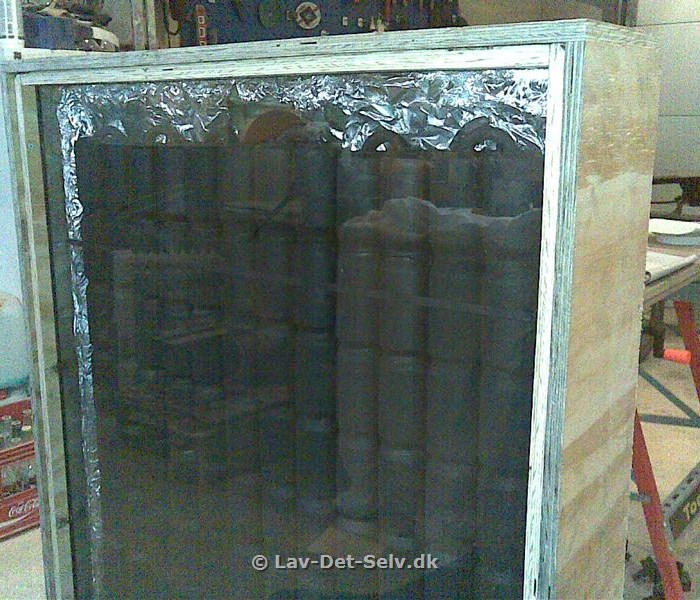

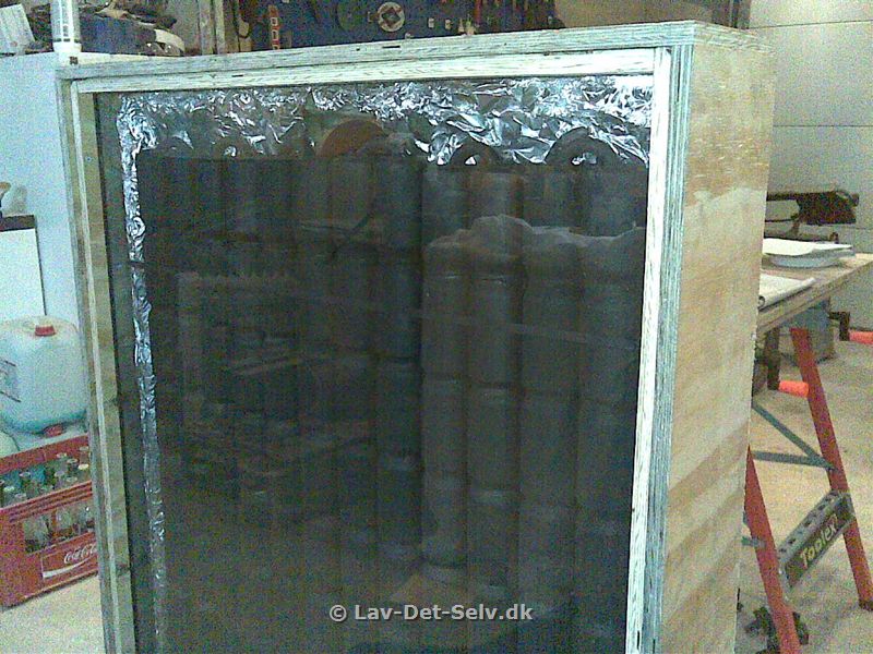

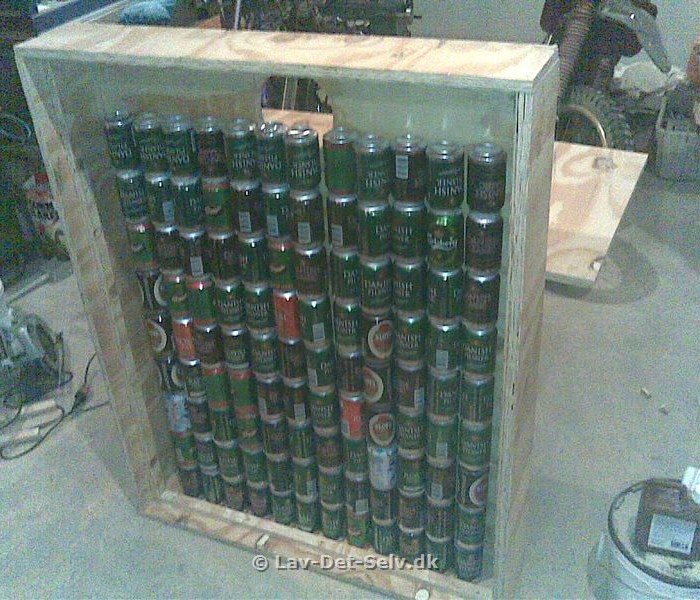

dåserne og glaset er sat i.

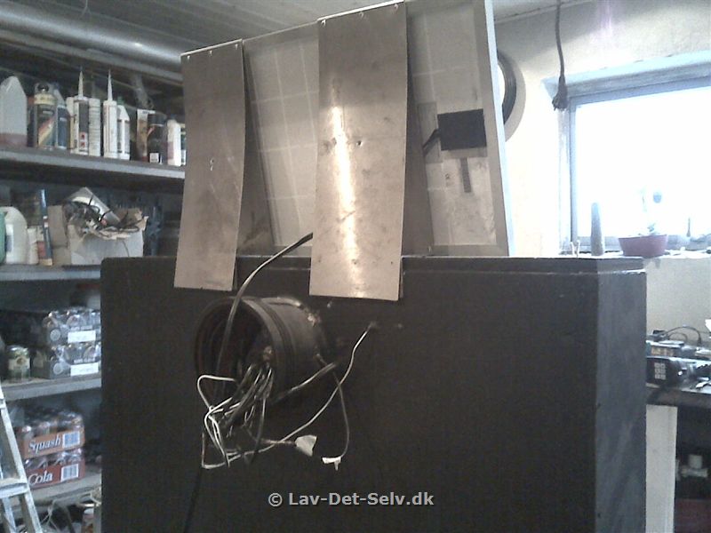

så blev panelet også malet, solcellen er monteret oven på toppen.

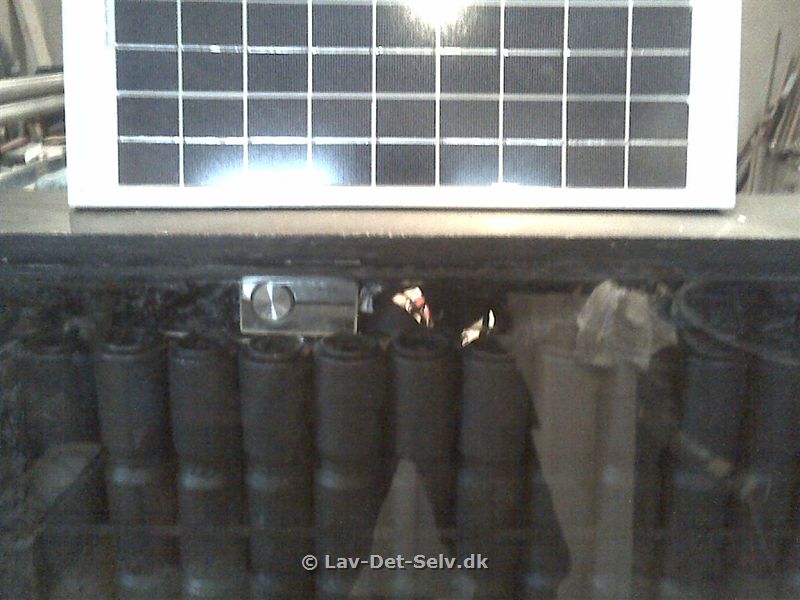

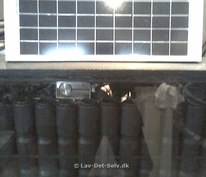

man kan lige skimte termostaten inde over dåserne, jeg har stillet den på 20 grader, før den går i gang.

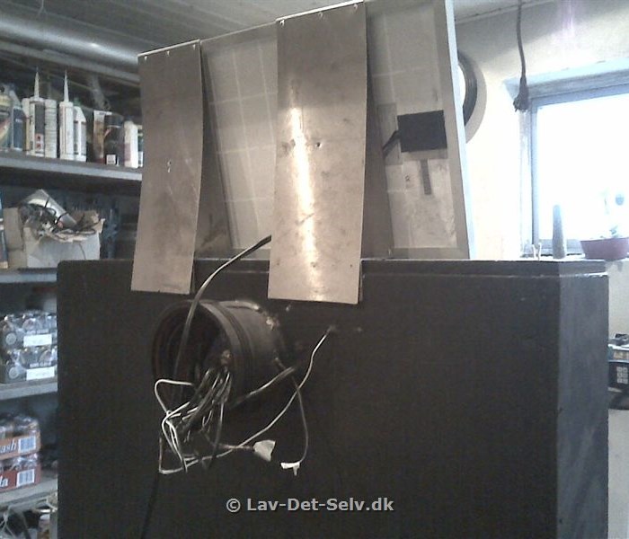

panelet set bagfra med solcellen oven på

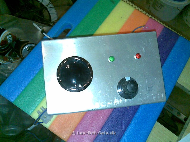

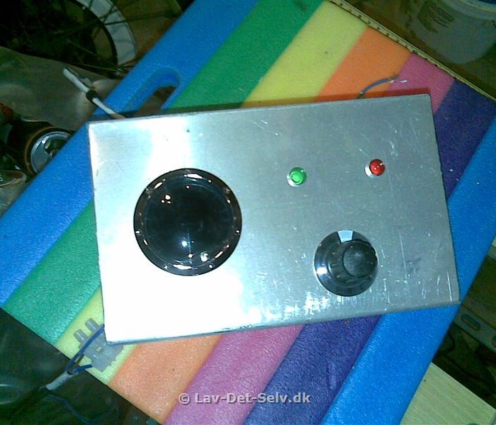

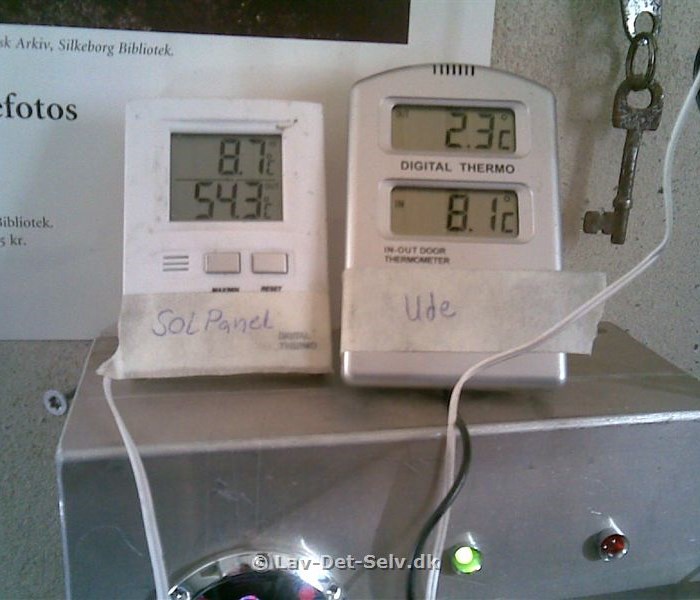

jeg har lavet et lille "kontrol" panel som jeg foruden at kunne reguler hastigheden på blæseren ind, også kan se hvor om solcellen laver strøm, og hvor meget der går vidre til mit batteri.
solpanel

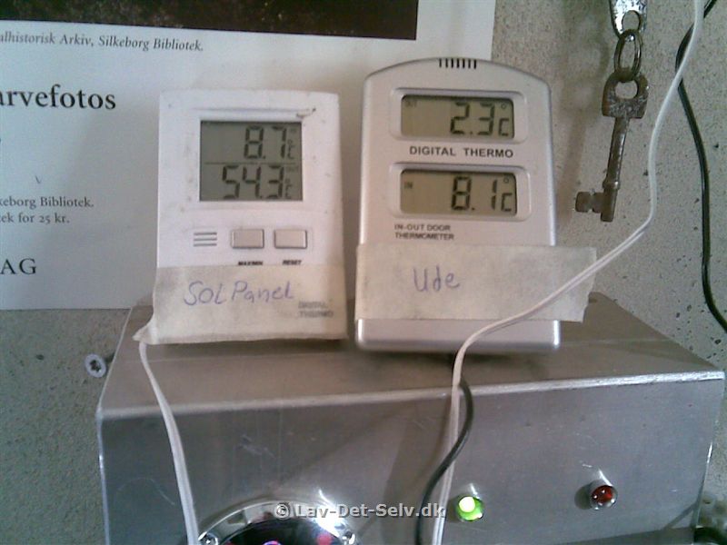

venstre termometer viser graderne oppe i kassen, mens højre viser udenfor
Hideout skrev den 07-02-2009
Det kan godt være jeg spørger dumt, men er ideen bag denne konstruktion at øldåserne varmes op af solen og man så suger luft forbi/igennem dem (og dermed får luften varmet op)?
patter skrev den 07-02-2009
Ja det fuldstændigt korrekt.. ret simpelt faktisk
OK, tak for oplysningerne Ser simpel ud, men hvis det nu virker så er der jo ingen grund til at gøre tingene mere komplicerede end nødvendigt. Jeg glæder mig til at høre om effektiviteten
patter skrev den 09-02-2009
Den virker, over alt forventning, den pumper luft ind på ca 32 grader, selv om der kun er 3 grader uden for..
