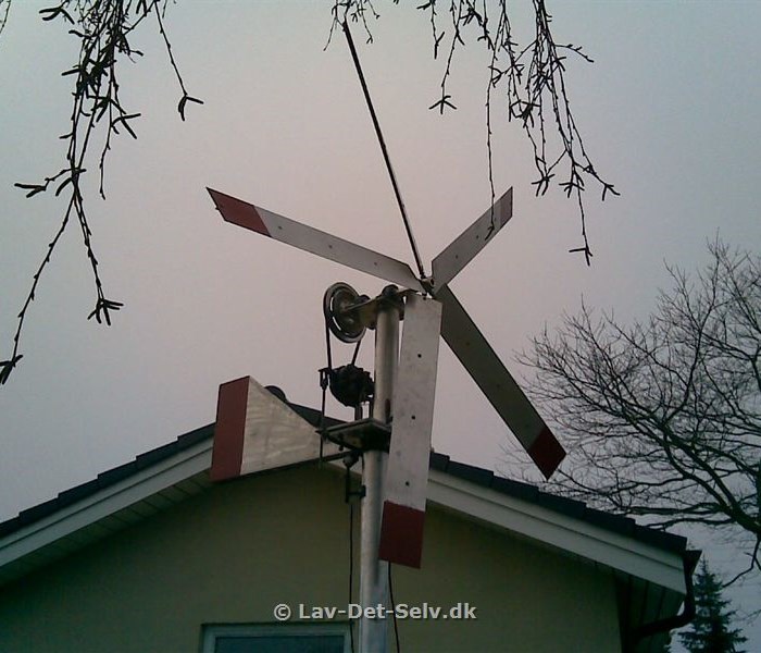

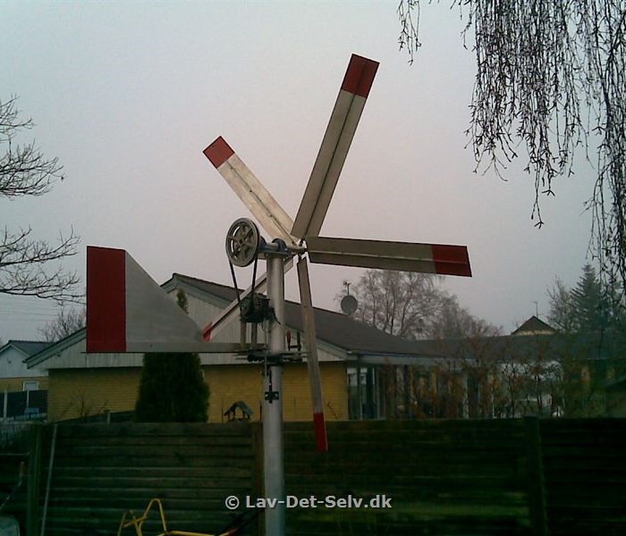

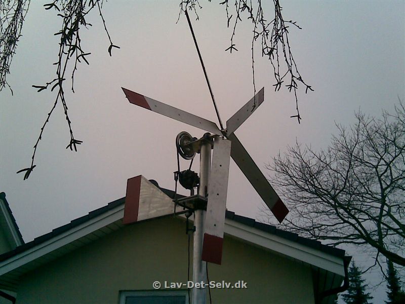

Her er nogle billeder af mit lille projekt indtil vidre... Det ikke helt gået så hurtigt som planlagt, men lidt er vel også godt.
Ja nu er jeg så kommet lidt længere, jeg mangler faktisk bare 2 ting.. nogle ledninger skal forbindes, og så lidt vind...

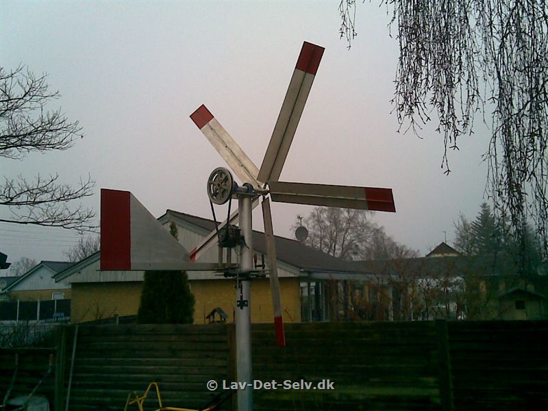

Vindmølleprojekt
Opstillet..

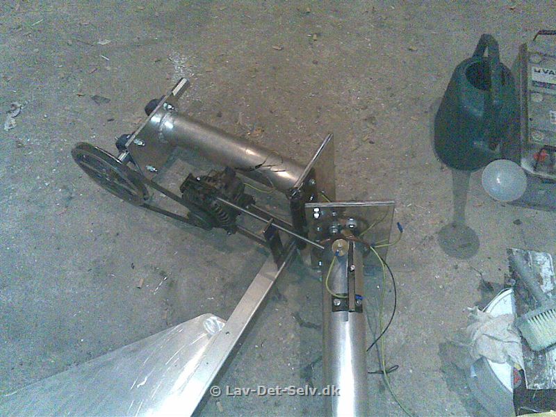

Vindmølleprojekt

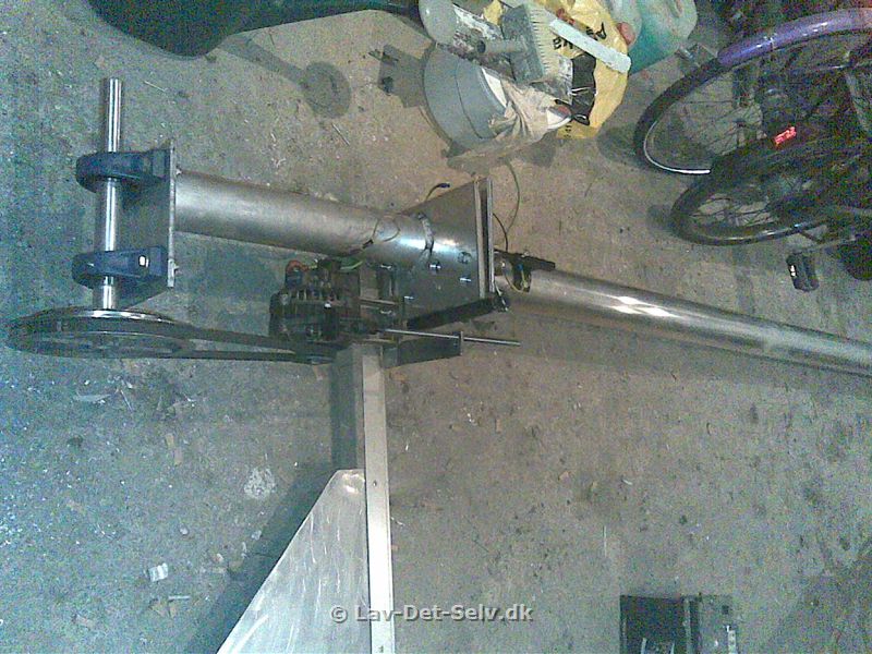

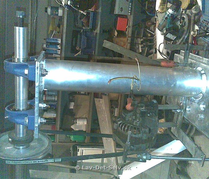

Anden vinkel på generator og gear.

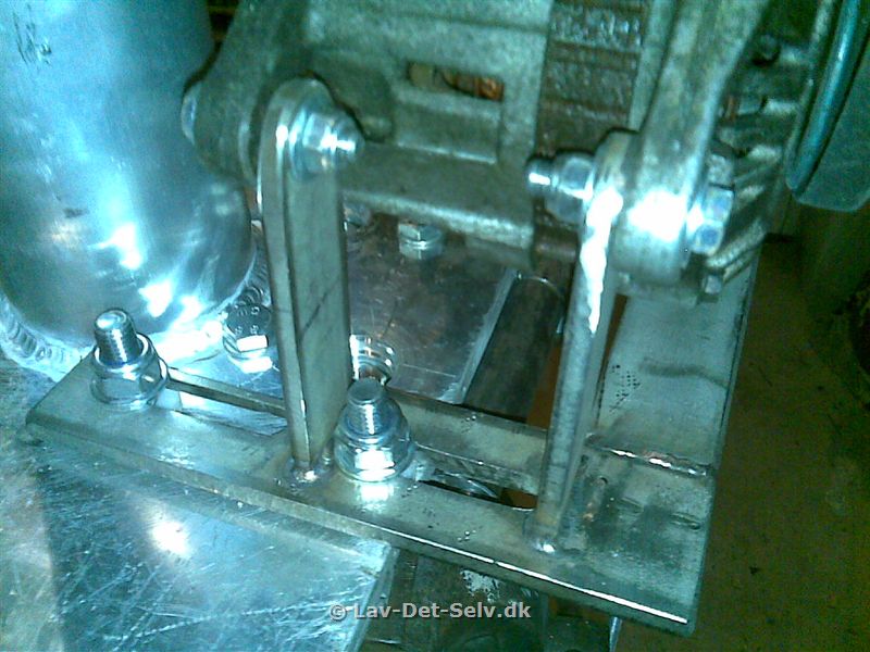

Vindmølleprojekt

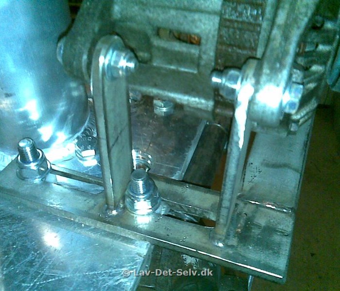

Generatoreren kan rygges i de fræste spor, det for at forskyde vægten

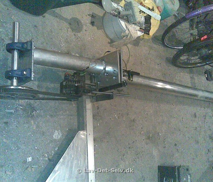

Vindmølleprojekt

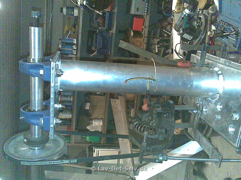

Såden ser knækleddet ud

Selve bladene kan drejes i grader, igen for at få mest ud af vinden. Såden ser den ud opstillet.

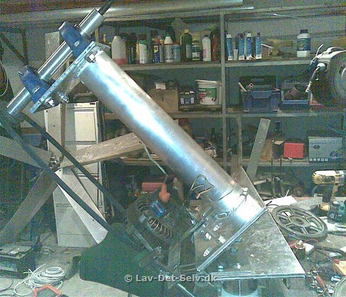

Vindmølleprojekt

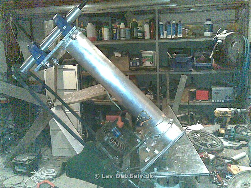

Konsolen kan vippe, det skulle gerne virke sådan at selve møllen vipper ca 45 grader, for at vinden ikke skal blive for kraftig

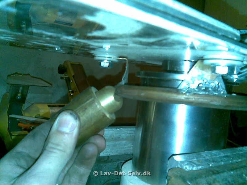

Vindmølleprojekt

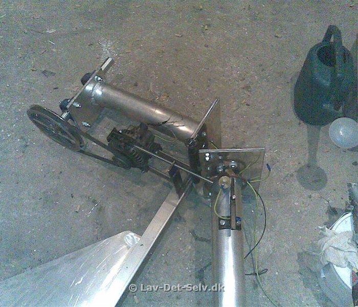

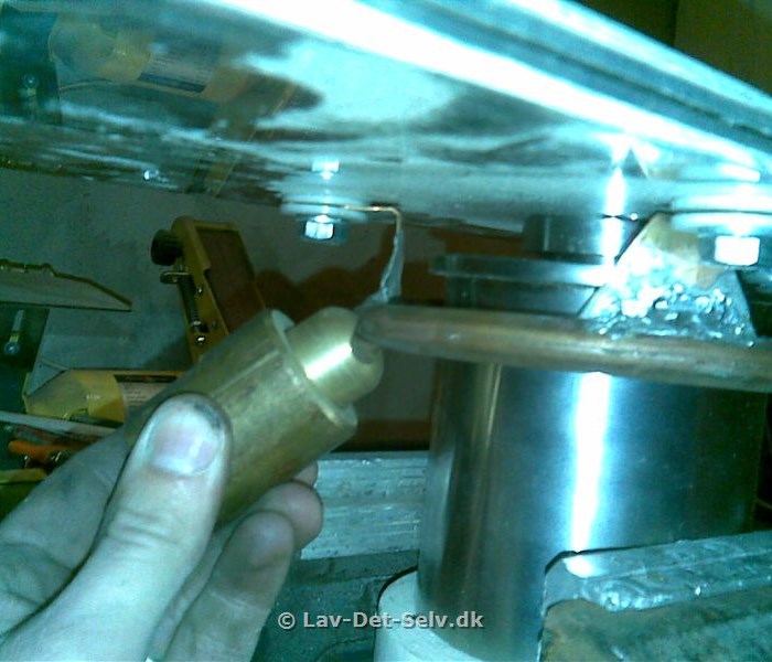

Fjeder påvirket "dims" skal lede strøm ned til batteriet, den bliver fastmonteret på sokkelen af møllen så den bare arbejder med kobberringen, som drejer rundt

JørgenE skrev den 27-11-2008
For en udeforstående virker det imponerende. Sikke en masse tanker du må have gjort dig inden konstruktionen. Flot og spændt på resultatet.
jetdirect skrev den 02-12-2008
ja spændende er det ,men hvad med sikkerheden ,er der bremse system hvad hvis den løber løbsk og vingerne bliver flået af .
patter skrev den 03-12-2008
ja der er bremse, eller knækbremse, om du vil, den knækker simpelthen i hård vind, så bladene ikke står ind i vinden. Det i øvrit også vist på to af billederne.
AllanE skrev den 17-12-2008
Spændende. Hvor meget forventer du at den kan levere af strøm og hvad er den forbundet til?
patter skrev den 17-12-2008
Lige hvad levering af strøm angår, har jeg ikke lige nogle kort på hånden, for den har ikke lavet noget endnu, har lavet nogle nye vingeblade jeg skal prøve. Men den er forbundet til 4 bil batterier,
oz2ole skrev den 07-01-2009
Spændende projekt. Jeg kan se du har valgt modstands mølle princippet. Hvis du vil have mere udnyttelse af vinden, kan du vælge en anden vinge type, nemlig opstands princippet (den samme metode som flyvinger bruger)
patter skrev den 09-01-2009
oz2ole... Mener du en alm. vinge profil?
Glasius skrev den 06-03-2009
hvilken generater har du bruge ?
oopo skrev den 14-12-2017
Hejsan fik lige en idé til at spare på olien, nu det hele tiden blæser 😁 Har du, her 10 år efter, noget mere om projektet??
