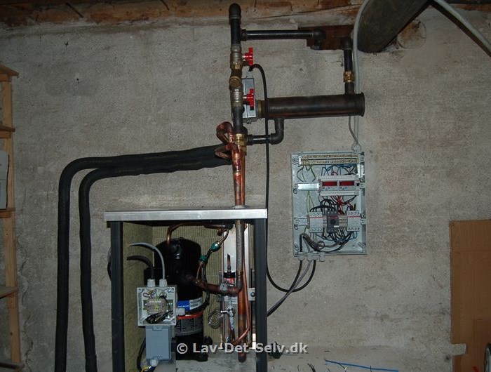

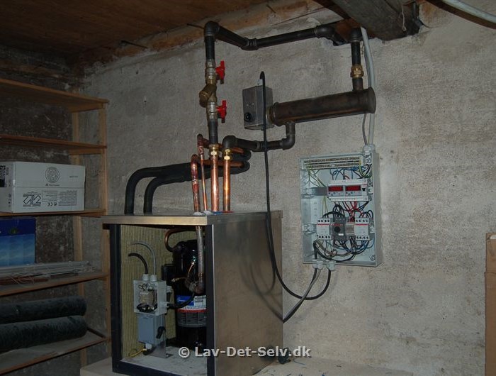

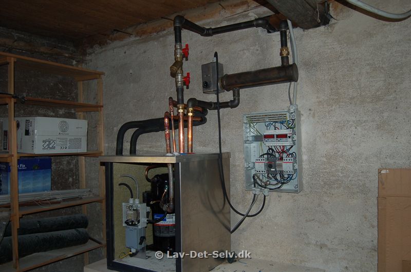

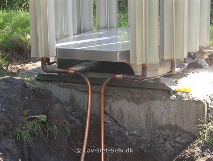

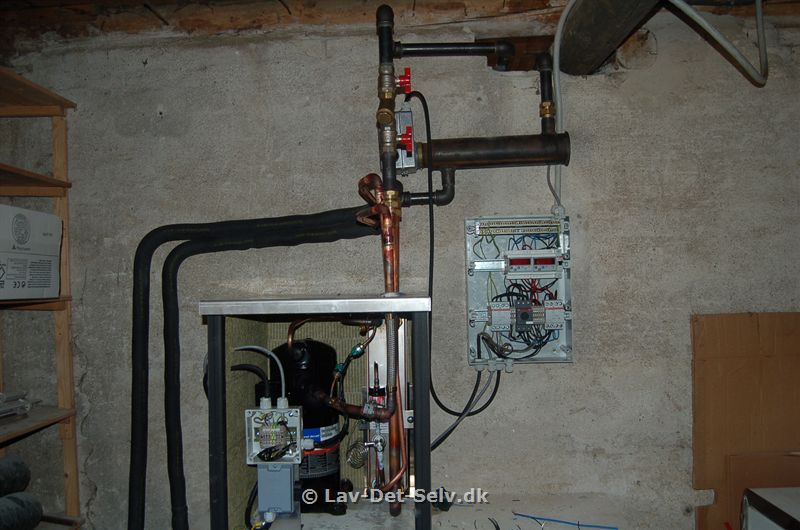

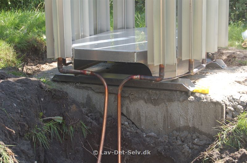

Så er rør og el klar, og Niels fra octopus kommer her om lidt og starter anlæget op.
Eltavlen bliver lavet færdig mandag morgen, da elektrikkeren fik et haste opkald.
Her kl. 16.45 var anlæget idrift.
Så nu mangler kun at dække rørendde /  fylde renden.

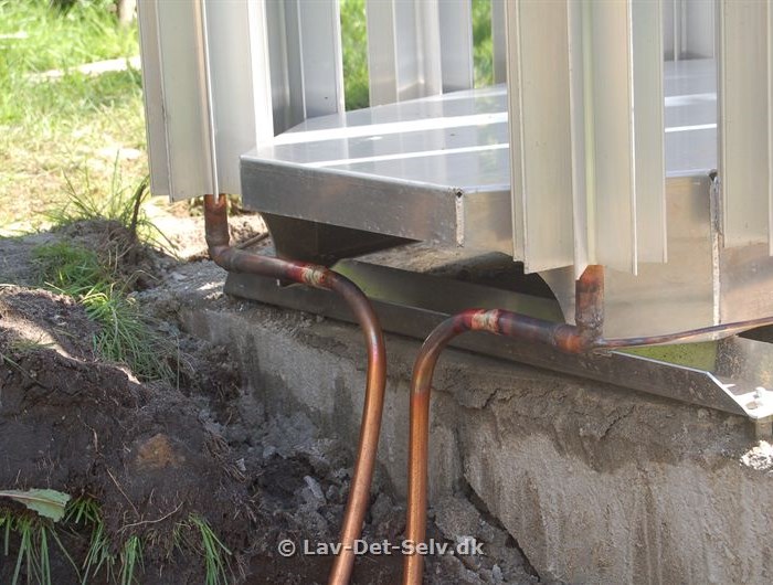

Tilslutning på ude delen.

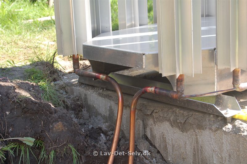

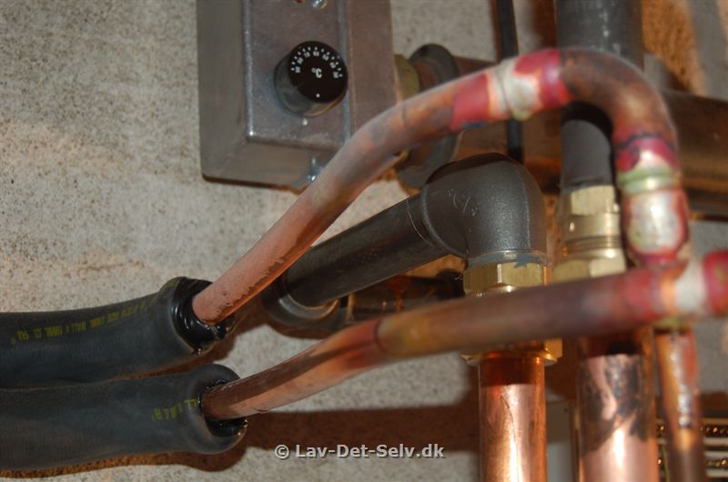

Indedelen med alle rør og styring.

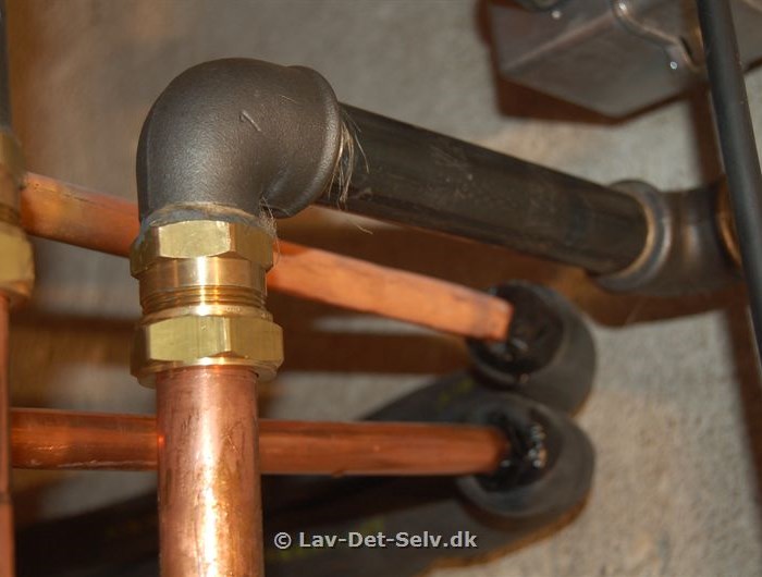

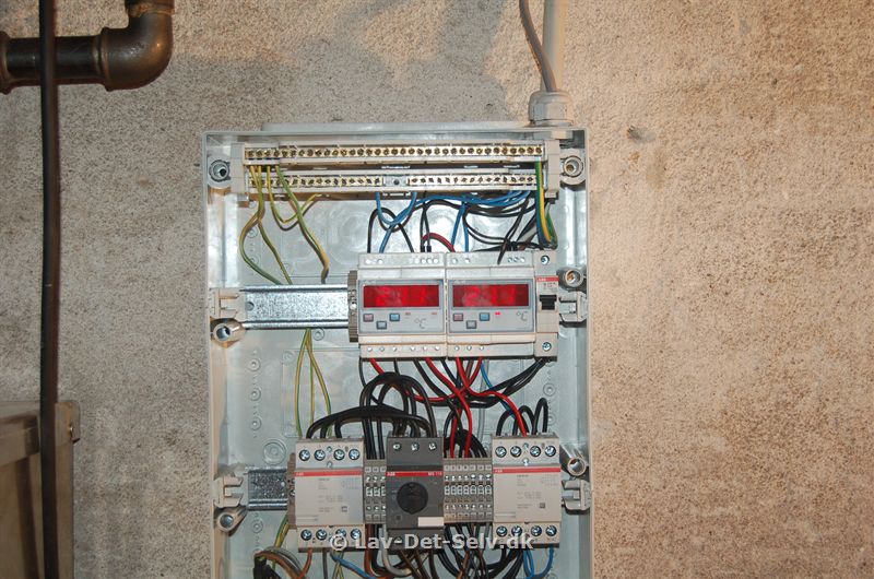

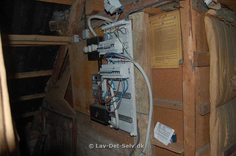

Eltavlen.

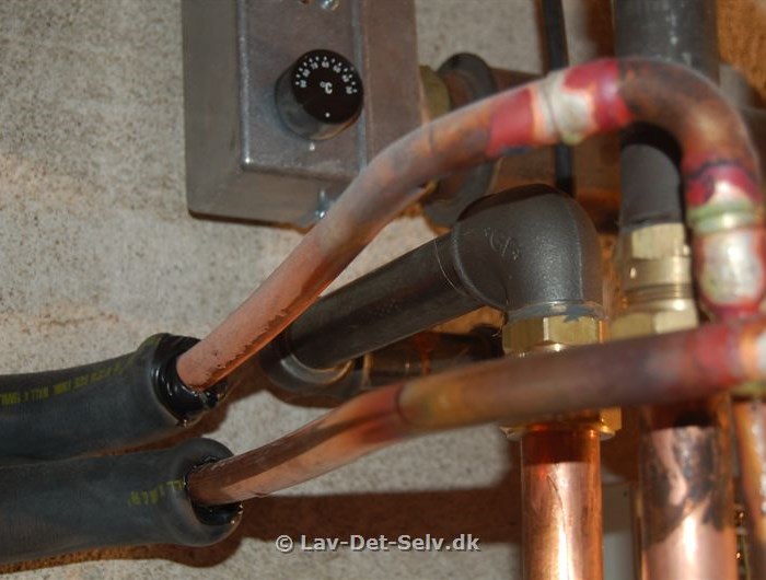

fine billeder :-) syns dog der mangler et! .. hvor har du placeret indeføleren? og har du mulighed for at rykke rundt med den? den har nemli på nogle anlæg givet drift forstyrrelser. Niels har sikkert også nævnt det, men skulle han have glemt det sig har jeg ihvertfald gjort det nu ;-)
FWM skrev den 17-08-2008
Jeg har sat den i køkkenet, der kommer et billede senere. Jeg havde misforstået lidt med placeringen af den ene føler, så den kom med ind, men skal flyttes til centralvarme fremløbsrøret, og dækkes med isolering, så den skal jeg lige have flyttet.
Gert.m skrev den 17-08-2008
lyder godt :-)... uha ja det er særdeles vigtigt ellers går den fra ispind til isklump fordi den ikke kan opnå sin fremløbs temperatur, har set det ske bare med en forkert placeret indeføler :-S det er en kølig fornøjelse at fjerne is selv om sommeren
jetdirect skrev den 20-08-2008

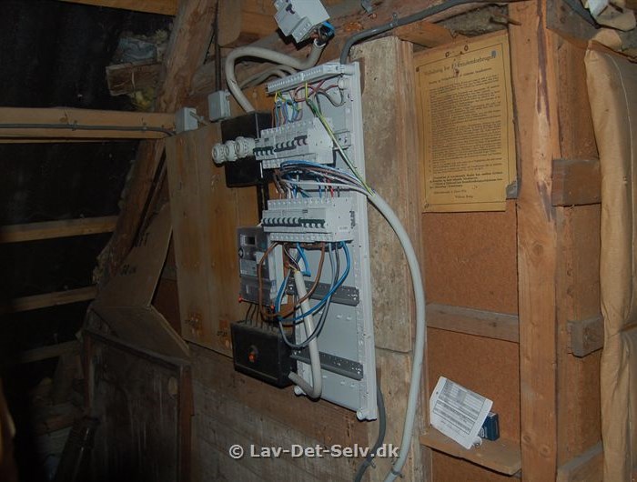

Den el instalation der er lavet ligner vist lidt for meget G-D-S arbejde som de kabler er ført i den tavle ! En elektrikker ville ikke lave arbejdet på denn måde
det kabel der stikker ud fra den sorte kasse under måleren det er forhåbenligt ikke tilgangen før måleren ?
Gert.m skrev den 20-08-2008
nu kan jeg jo ikke lade være med at blade mig der :-P efter min mening ligner det fint noget en elektriker er i gang med, anlæget skulle startes op samme dag så det er ikke en unormal midlertidig installation når tingene skal køre :-)... og kablet der stikker ud går til gruppeafbr. så det må formodes at side til på afgangssiden af måleren, HPFI relæet hænger jo også på en lidt spøjs måde ;-) så mon ikke der er styr på sagerne nu :-)
FWM skrev den 20-08-2008
Der er styr på det nu. Den installation der var i huset, ved køb viste sig at være ulovlig. Strømmen kom ind fra masten og gik i Hpfi relæet, der fra til forsikring (16A) så i måleren. Der fra til 2 x 13A lys og 1 x 16 kraft. Det var altid forsikringen der gik (hvorfor mon). Det eneste der mangler er en ny målertavle, da de er i restordre, elektrikkeren sagde at LK havde måtte kalde 2 mdr. produktion tilbage da formen var istykker, og alle tavlerne var vind og skæve. Min installation er nu 25A forsikring, 1 x 20A til ispind, 2 x 16A til kraft + 5 x 13A til div. lysgrupper og der er plads til udvidelse, efter hånden som huset bliver renoveret. Da eldelen mindst skal leve op til nuværende krav når gulve, vægge og lofter alligevel bliver renoveret.
