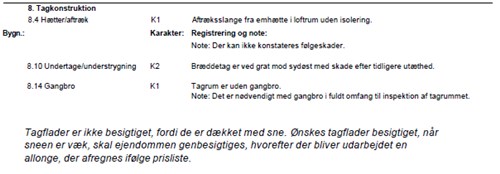

Vi købte huset i 2010, eternittaget er fra 1994 (så ingen garanti, kun i 15 år) og vi har en udvidet ejerskifteforsikring.
Vedr. taget står følgende i tilstandsrapporten (ikke lavet en allonge);
Hvad er jeres råd nu?

Hvad tror I mine muligheder er rent forsikringsmæssigt?
Der er jo lige netop taget forbehold i tilstandsrapporten.
("Tagflader er ikke....... osv.")
Det forbehold har dine rådgivere vel forhåbentlig gjort dig opmærksom på!

Jeg har ikke fået rådgivning omkring forbeholdene via den boligadvokat jeg brugte under huskøbet. Jeg blev hellere ikke spurgt indtil om det var en god ting at lave en allonge.
Og hvem der bestiller den allonge, og hvor vigtig den egentlig er, hvis den i mit tillæde nu ikke en gang er lavet pga sne.
Hvilket jeg den dag i dag er meget ked af, for sådan én allonge havde måske betydet at man valgte en anden bolig... Hvem ved...
Den allonge er for så vidt uden betydning.
Havde der ikke været sne på taget ville tagets tilstand jo fremgå af tilstandsrapporten!
Men det er jo slet ikke sikkert at du kunne have forhandlet prisen ned på det grundlag.
Og man skal som bekendt ikke græde over spildt mælk - havde det været whisky havde det været en ganske anden sag jo. :o)
