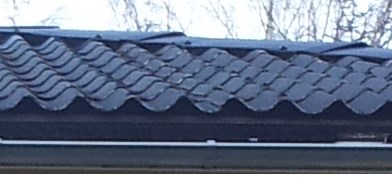

kan du ikke ligge et par billeder op så vi kan se problemet.
En god bund er det bedste for et pænt stykke arbejde.
Her er nogle billeder, har prøvet så godt det nu var muligt at fremvise taget.
Vi snakker om en bungalow, så det er ikke så nemt at se taget fra jorden.
Og taget ser mere trist i virkeligheden, tro mig (og ikke kun forbi det er mig der har et tagproblem :-) )
Tømreren regner med ca. 200 m2 nyt tag, fordi der er mange halve.
det gør det da kun nemmere at skifte selv, når du har 4 sider :-)
