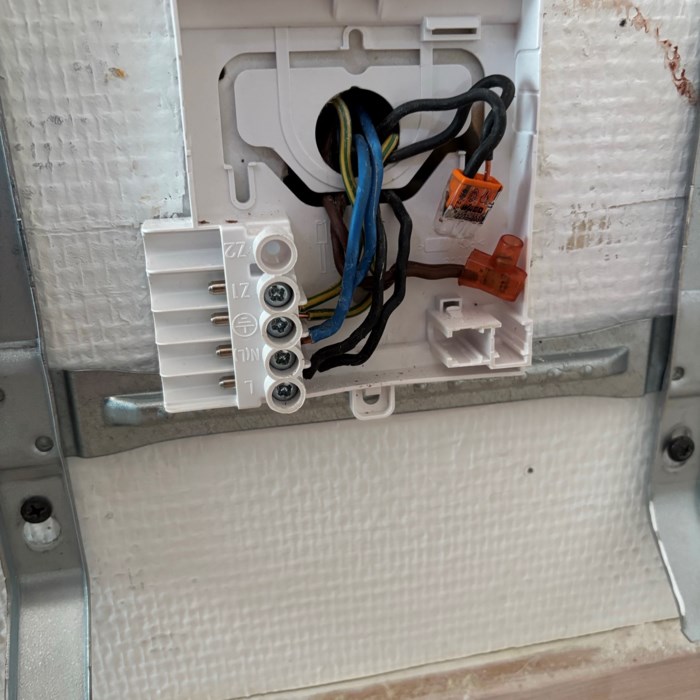

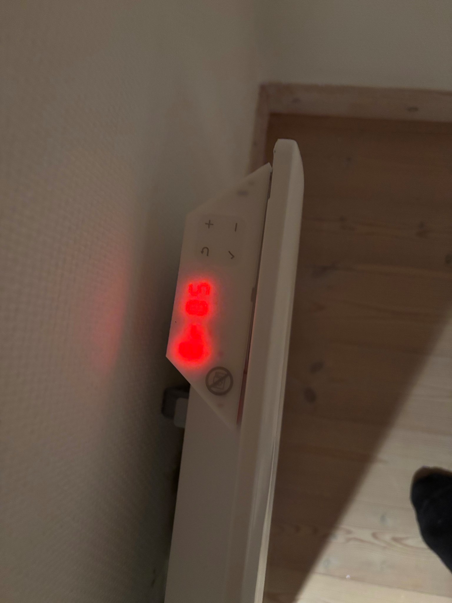

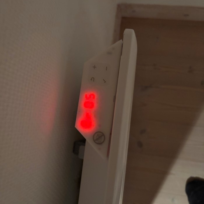

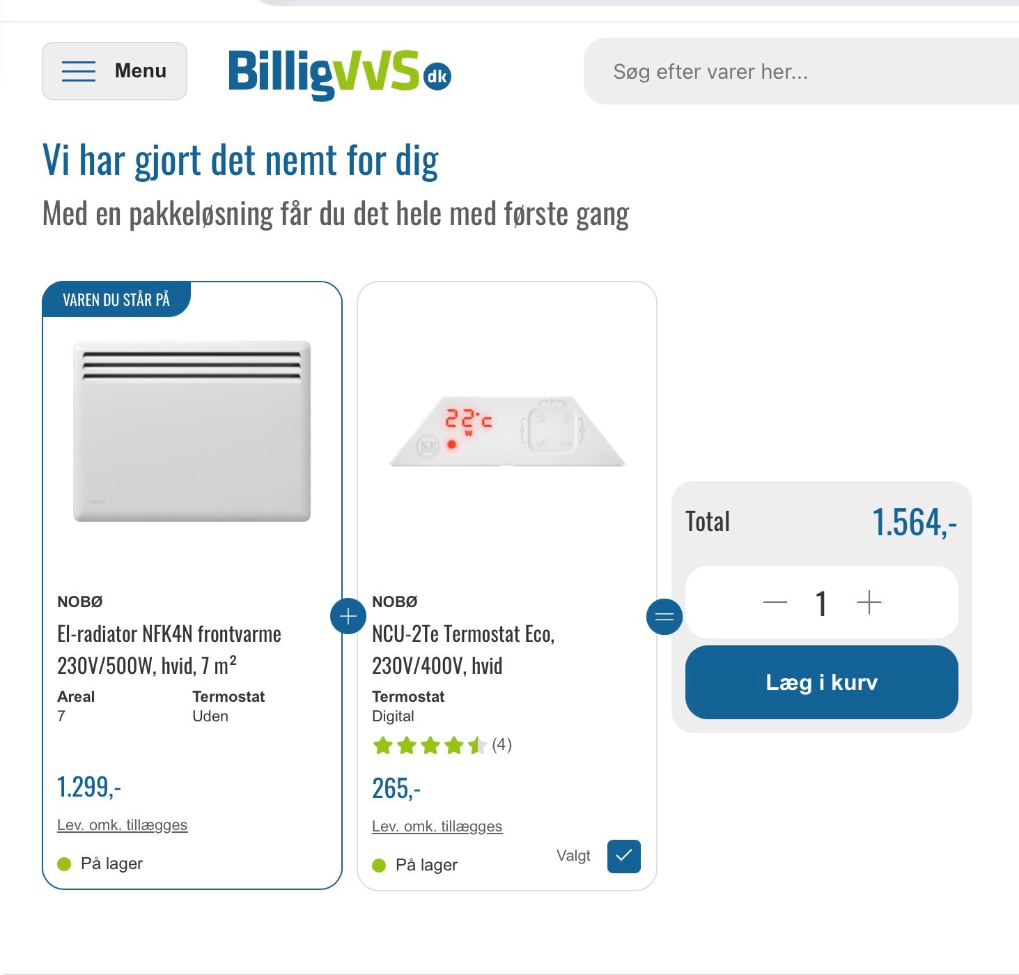

Der elradiatorer og natsækning i hele huset. Efter vi har fået varmepumpe, er det kun få af radiatorerne der bruges. Nu er en af radiatorerne står af, så der er købt en ny Nobø med termostat. Det virker ikke da den melder fejl r-05 og afbryder forbindelsen til de andre radiatorer.

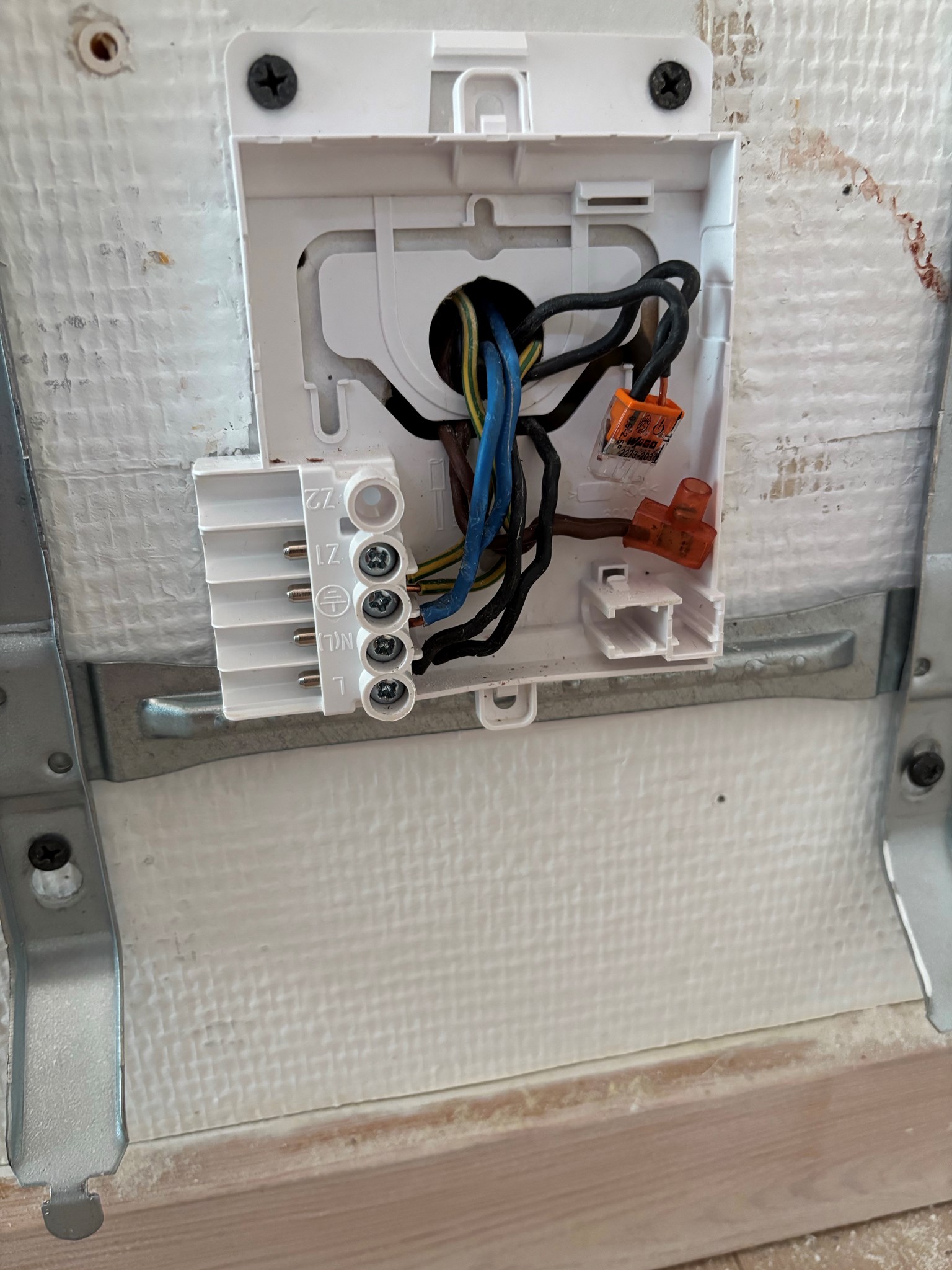

Prøv at oprette en tråd i Forum og indsæt et billede af tilslutningen til den nye el-radiator. og måske et billede af tilslutning på en af de andre.

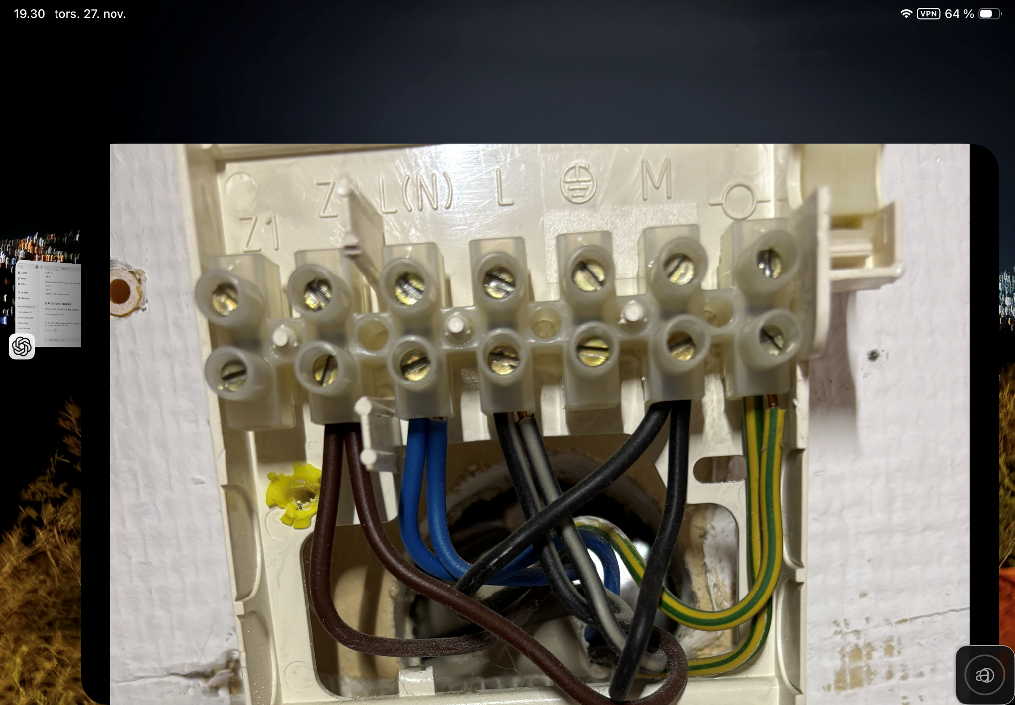

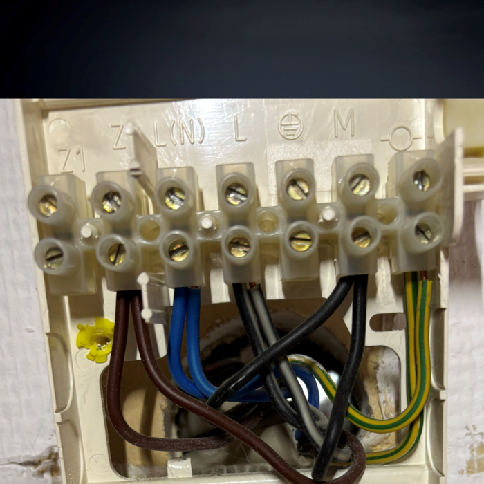

Beklager jeg er ny her. Alle radiatorer i huset bliver styret af en termostat i stuen og et ur i målerkassen. Efter vi har fået varmepumpe er de fleste på egen termostater og natsækningen slukket. Alle radiatorer er forbundet med hinanden og derfor er der ikke kun jord nul og fase. Den nye Nobø kan med en adapterledning sættes i en alm stikkontakt.
Selvom jeg tilslutter den til en 0 og l og samler 2 sort-grå i en muffe og 2 sorte i en muffe så går den nye Nobø agurk og blinker fejl R-O5 i displayet. Jeg får ikke megen hjælp fra Nobø og min elektriker mener at det er kontrolpanelet på Nobø der galt med.

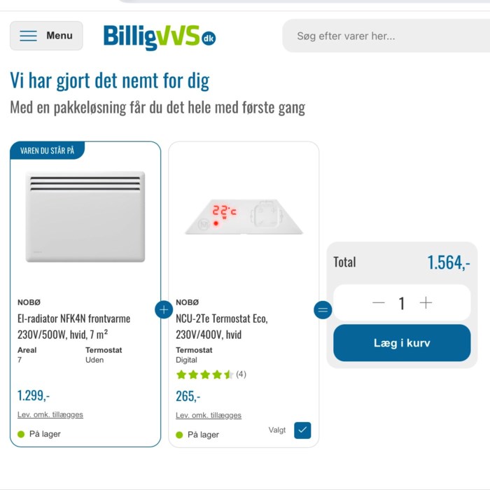

Din Nobø radiator er ikke til 230V men det fremgår af mærkat at den skal have 400 V .
Er øverste billede fra styring på Nobø så fremgår det at sort ledning er natsænkning og blå og brun er tilslutning og skal have 400 V
Hvis 2. øverste billede er tilslutning på den nye Nobø så sætter du sort ledning i en tom muffe (natsænknings ledning ikke aktiv)
Blå til brun og den brune bliver ved sort/grå
Jeg kan ikke lige helt se hvilken der er fase og hvilken der er natsænknings ledning fra uret. Men det tyder på at den sorte i installationen er natsænkning ( nederste 2 billeder)
