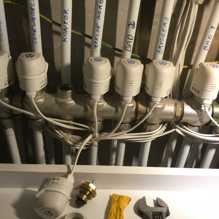

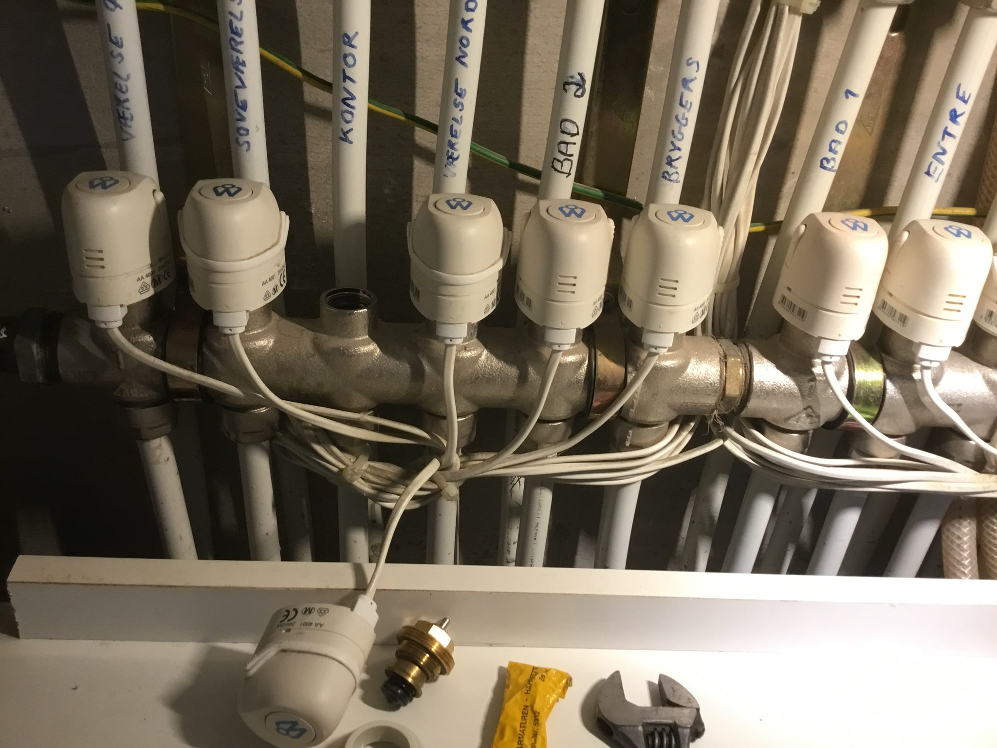

Jeg havde sat alle rumtermostater på 0 undtagen på et badeværelse, så omløbspumpe var
selvfølgelig tændt, opdagede at entreen “kogte”.

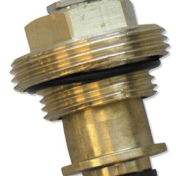

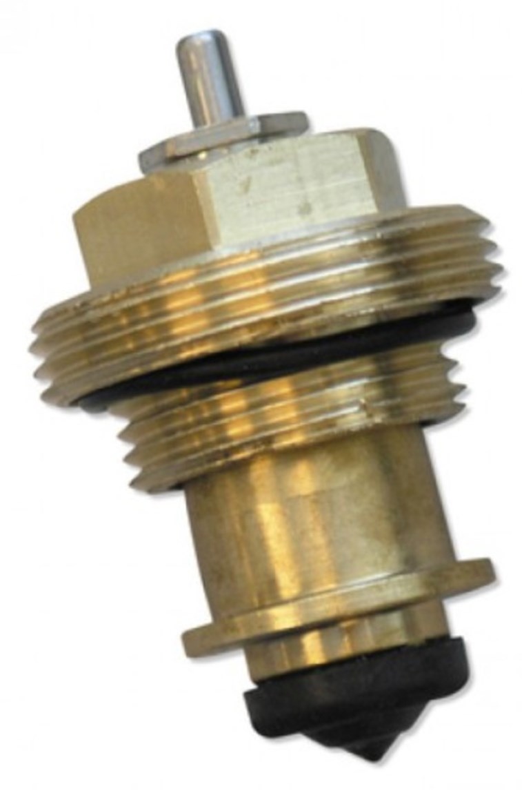

Så købte jeg en megatherm ventil topstykke og monterede.
Ingen ændring.

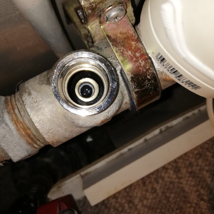

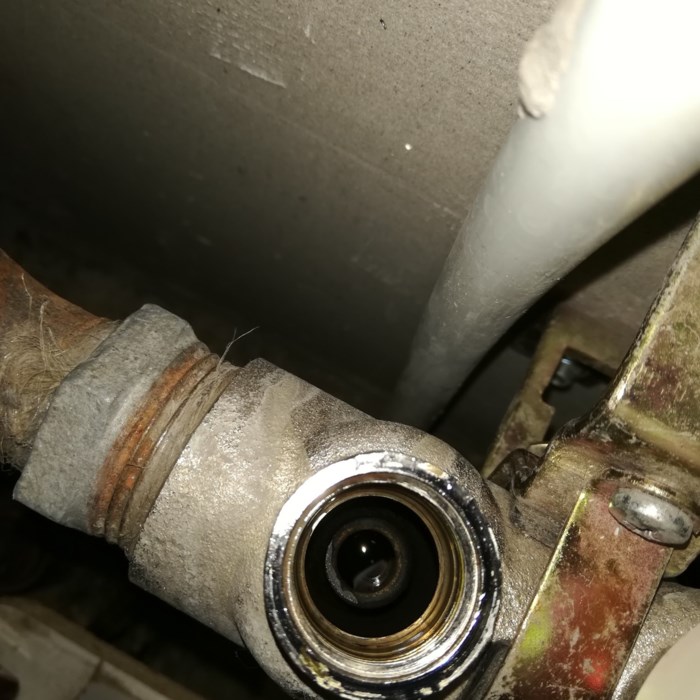

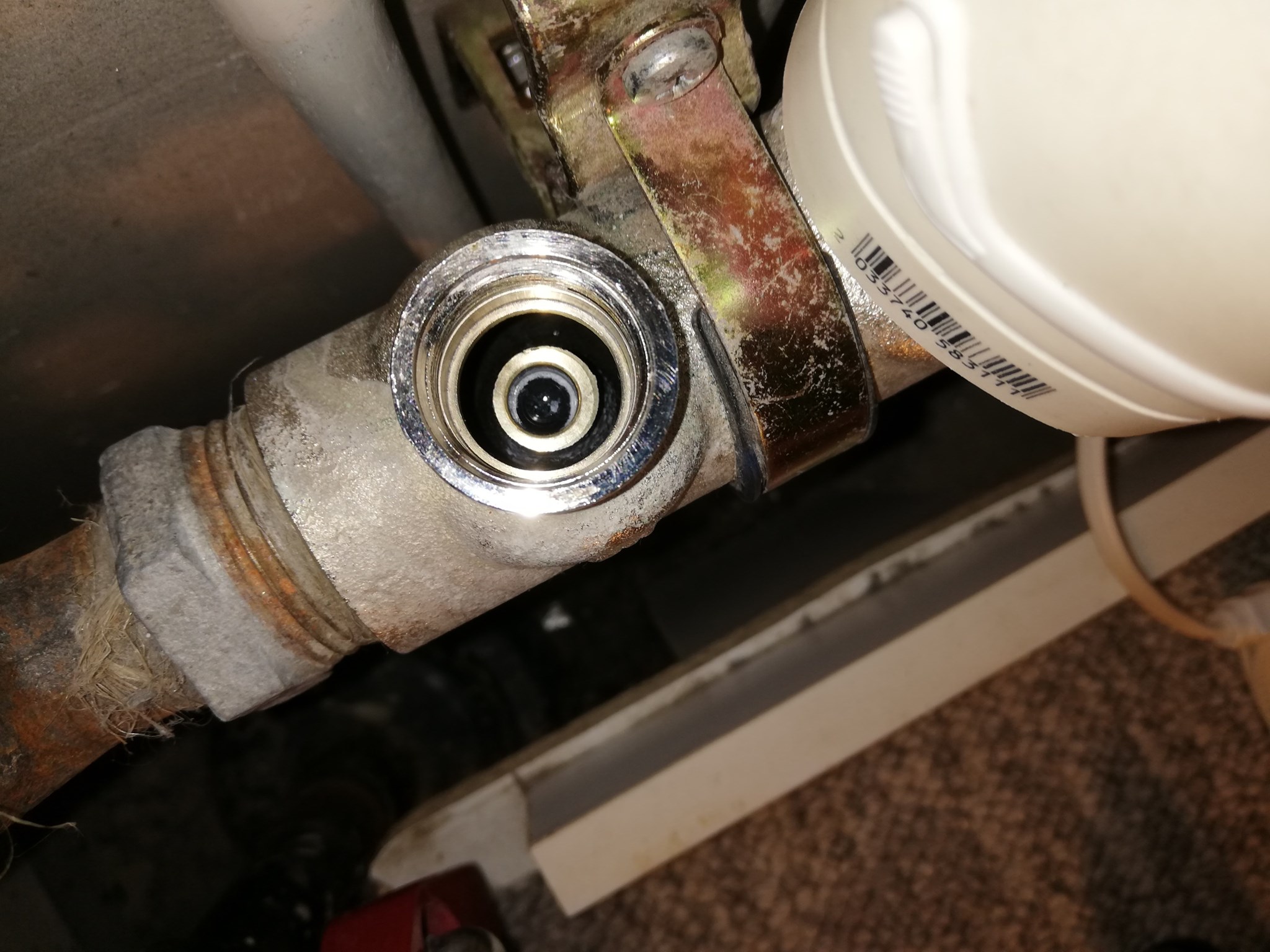

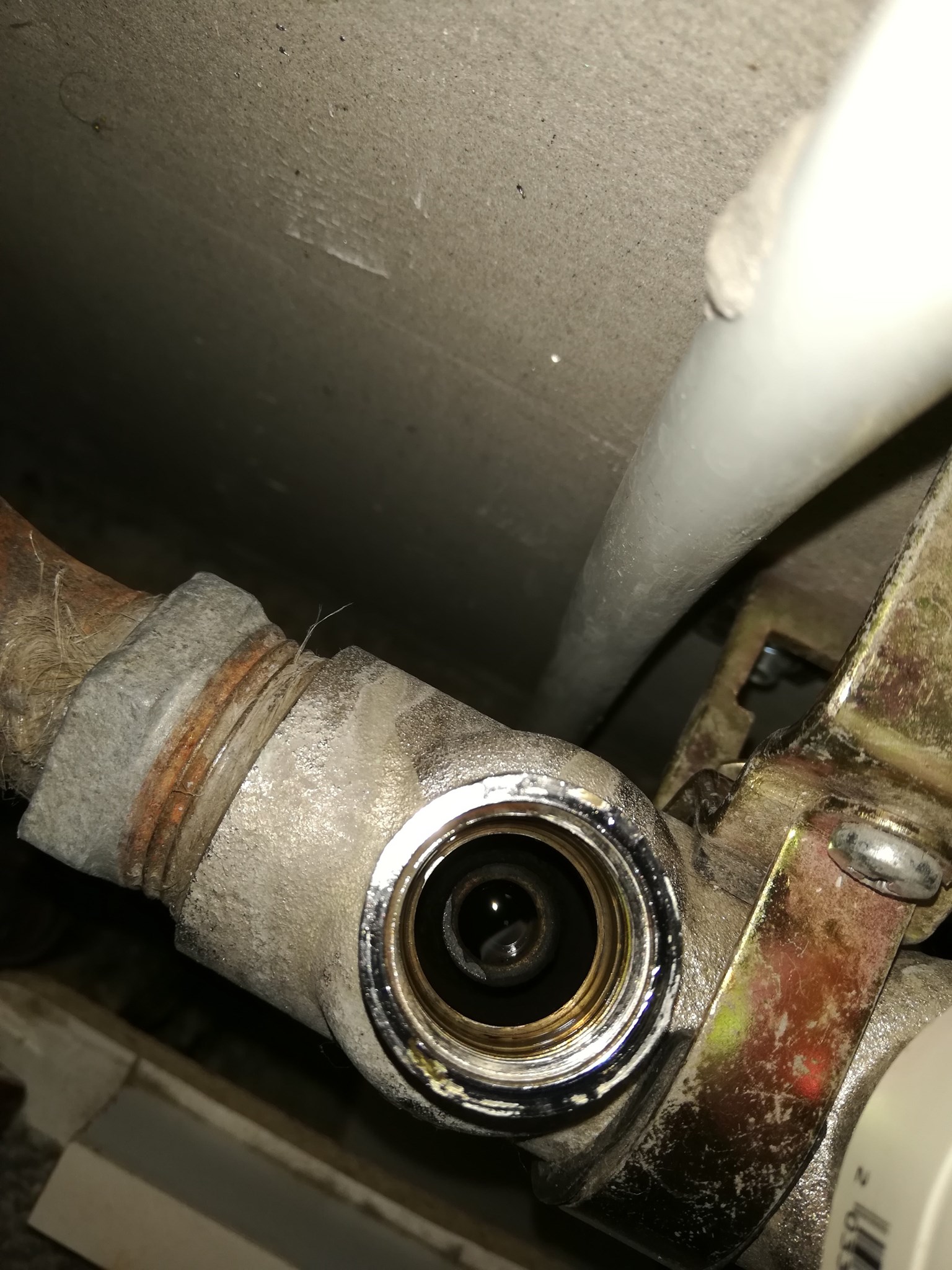

Så kikkede jeg ned i fordelerrøret og så at ventilsædet var “snavset”.

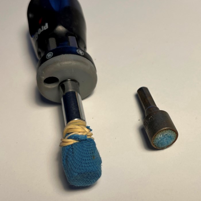

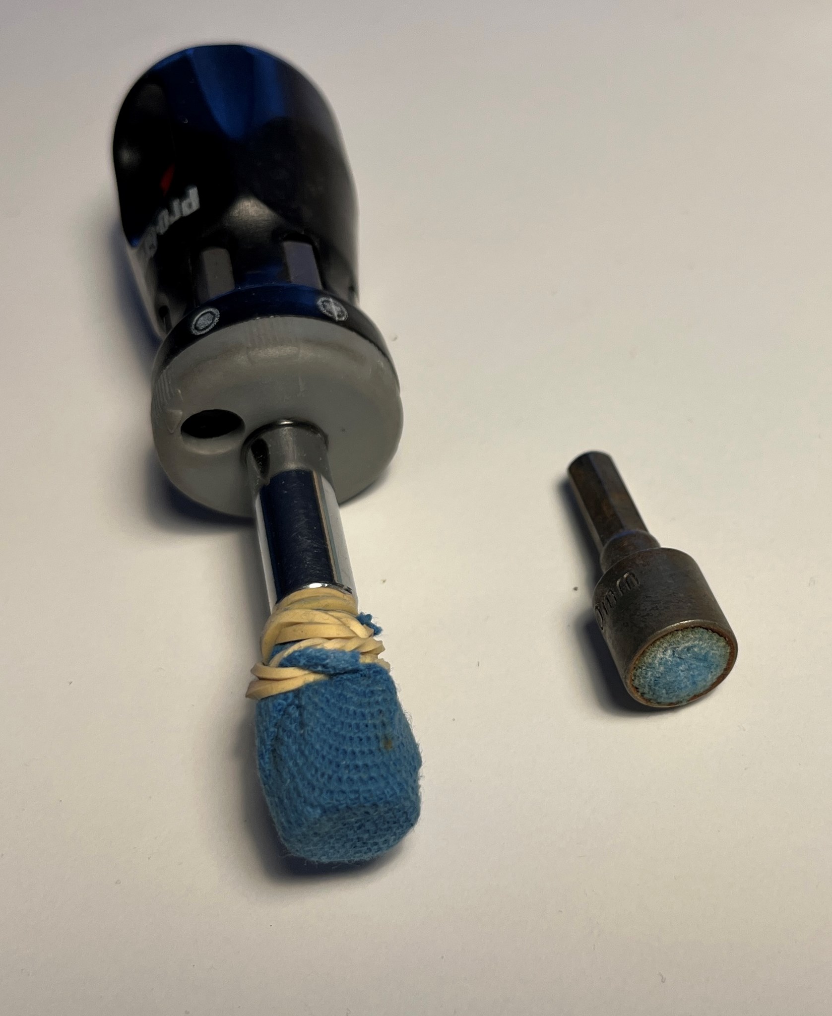

Så polerede jeg ventilsædet og resten for en sikkerheds skyld, det virkede, koldt gulv.

Poleret med glasrens

Snavset ventilsæde

Værktøjet
