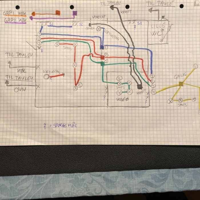

Nyt køkken:
3 korrespondenter hhv.
1) lampe over vinduet
2) spots, loftslys
3) spots over kogeø
(4) gangen, nuværende installation
() Køleskab og ovn føres direkte til tavlen.
() Kraft til kogeø og opvasker føres direkte til tavlen.

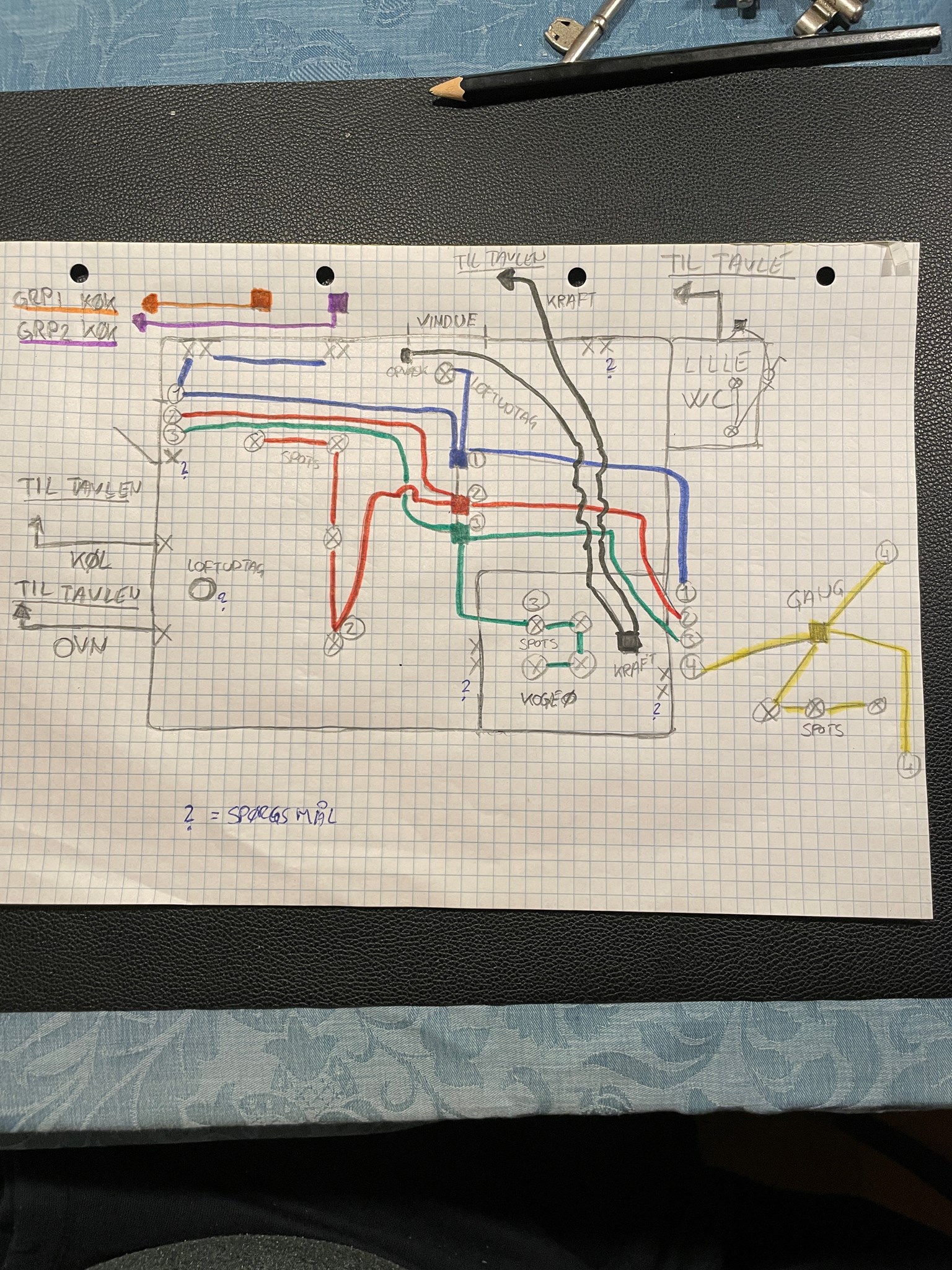

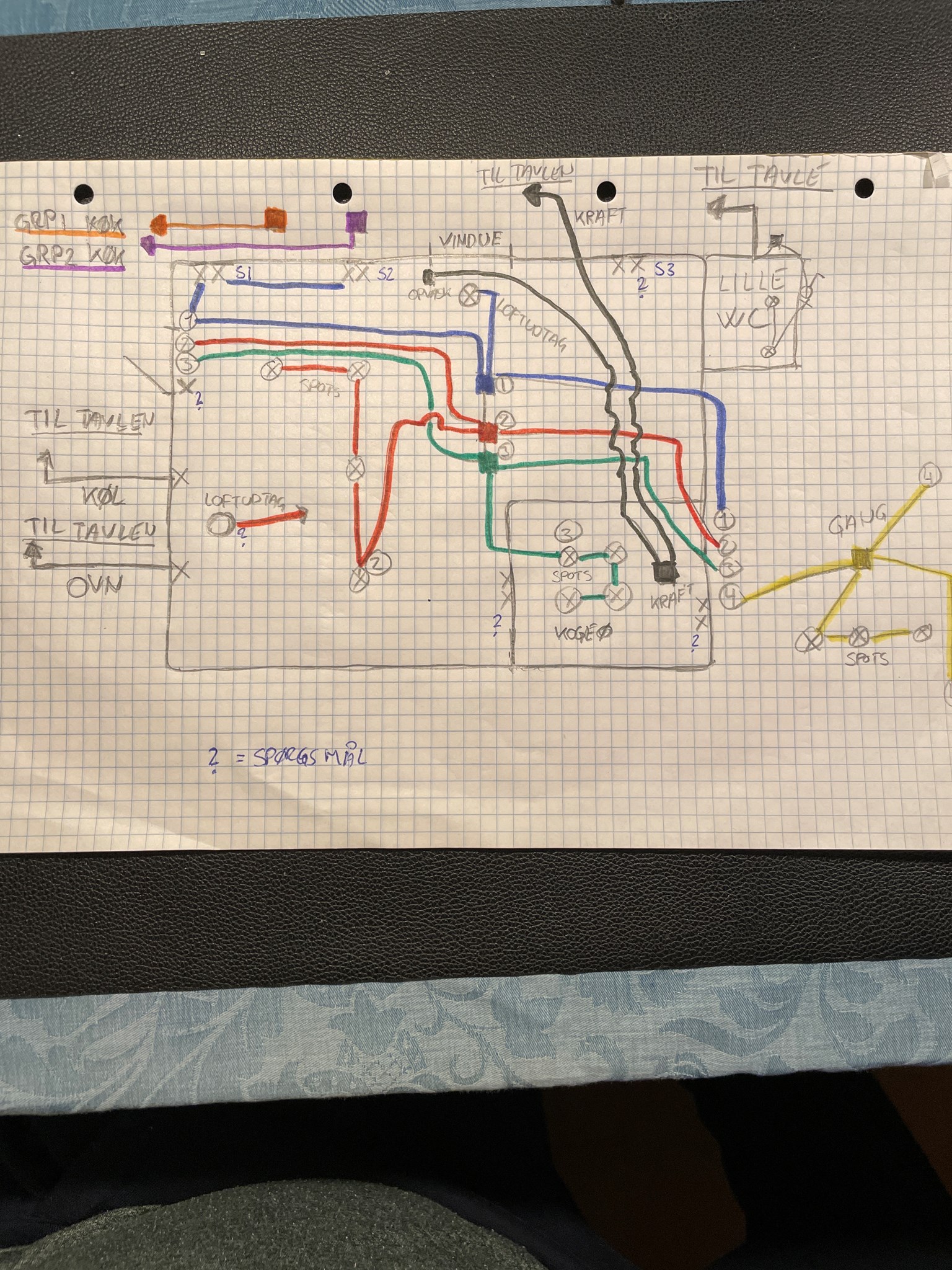

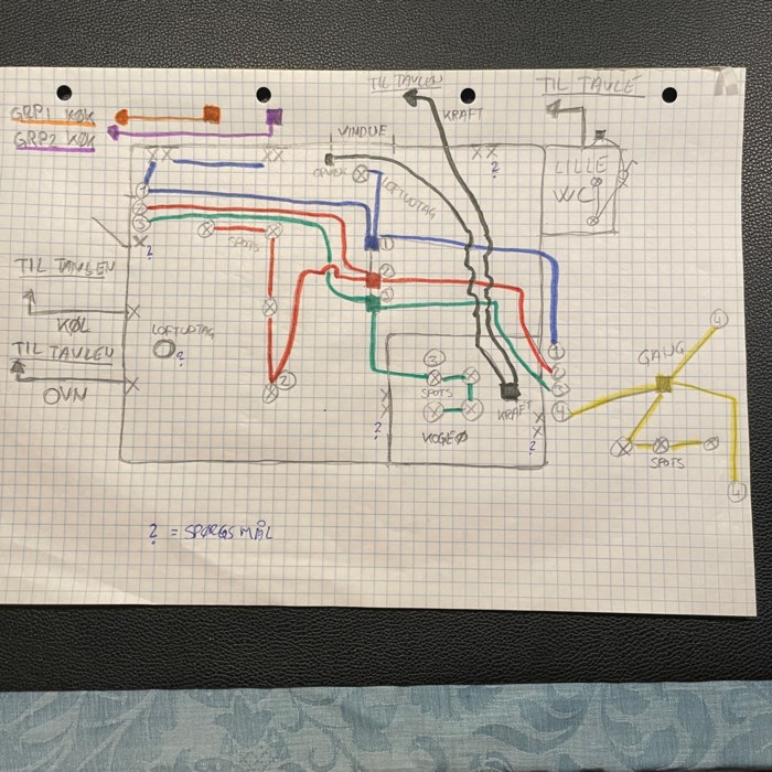

Skal jeg fordele s1, s2, s3 på flere grupper eller må de godt være på samme, sammen med lyset… blå, rød, grøn (lys installation)
S. Fabrin skrev den 02-11-2025
Stikkontakterne skal fordeles på to grupper. De må godt være sammen med andre tilslutninger i huset, men fordelingen skal være på to grupper.
De spots, du har tegnet, er de til montage på et lampested? Jeg kan se på din tegning, at der er placeret en samling af en art og derefter fordelt ud til spots. Opvaskemaskine, ovn og kogeplade kan tit være på samme gruppe. Det er derfor nødvendigt at kende kogepladens effekt for at bedømme om det er nødvendigt med to grupper.
ev elmand skrev den 02-11-2025
Køleskab kan gå sammen med en af de andre grupper.
De 3 samlinger blå rød og grøn midt i rummet kan ikke eksistere. Det skal være i et lampested. Kun 1 gruppe i hvert lampested. Der er ingen grund til at køkken er på 3 grupper.
Så 2 lampesteder, og spot ud fra lampested og rundt til spot. De kan godt tændes i 2 grupper ud fra 1 lampested, men så skal man have flere ledninger end 5 op fra afbryder HVIS der skal være korrespondance på begge.
Uden at vide om dine spots kan monteres på et lampested, har jeg lavet et forslag til kabling.
Som Erik skriver kan køleskabet være på samme gruppe som stikkontakterne.
Jbsnitgaard skrev den 02-11-2025
Fedt mange tak.
