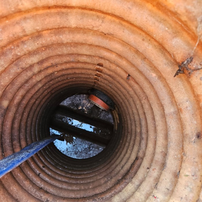

Jeg har et sommerhus projekt jeg står alene med og hvor afløbsrør rensebrønd og tilførsel til kloaktilslutningen er lavet.
Jeg har brug for at vide om der findes løsninger på en tilslutning ca. 10. cm fra bunden i kloakken. Jeg har tænkt på hvad man gør og om en effektiv rottespærre er løsningen og hvad man selv har gjort eller anbefaler. Men uden at det koster et helt nyt kloakrør og hvad der ellers hører til.
Kloakken fører ud til en ca. 5 meter dyb pumpebrønd ved skel.

Hvis du har en pumpebrønd er der ingen grund til at have en rottespærre, da rotterne ikke kan komme den vej ind fra det offentlige kloaknet.

Når det er sagt skal tilslutningen vel bare laves som en forgrening på indløbet til brønden. Du skal jo alligevel grave næsten helt derned.
I øvrigt er det, hvis man ikke ved noget om kloak, oplagt at få en autoriseret til det. Har du først lavet en dårlig anboring på brønden skal den skiftes.

Ahh. Jeg havde ikke set du havde lavet tilkoblingen, så det meste af teksten bare var "fyld"
Det er bare at sætte sådan en i:
https://www.lavprisvvs.dk/hf-hansen-rottespaerre-til-pvc-oe110-mm-1000026878?gad_source=1&gad_campaignid=21095080449&gbraid=0AAAAAD_pOgUX3mMMCFHXPpZ1wgmuiW4wF&gclid=Cj0KCQjw5onGBhDeARIsAFK6QJbfDwjsCsGY6B4tZVyWqC9ISBkcM-N7yQvOwMQ4n9u1VbnPDfxrtJkaAlYBEALw_wcB

Jeg kan anbefale denne her type rottespærre, de er nemme at tage op og servicere (krævet et specielt håndtag) de skal efterses en gang om året. (egentlig skal de installeres, samt efterses en gang årligt af en autoriseret kloakmester)
​Link​​​
Jeg lavede selv et håndtag af et alurør, med en stift igennem.
Jeg har rottespærre i både spildevand og regnvands skel brøndene.
Jeg havde en autoriseret kloakmester til at installere dem, da vi skulle have separat kloakeret, der skal monteres et lille skilt i brønden, så evt slamsugerfirma kan se der er monteret en rottespærre hvis kloakken skal spules.

havde ikke lige set billedet tidligere
hvis det er spildevand der løber i den brønd , er den ikke lovlig
der må ikke være indløb over bunden , den SKAL føres ind i tilsludningen i bunden

 hvis det er min kommentar du henviser til , og du vil have det lavet lovligt
er brønden ren overfladevand er den god nok , men kommer der spildevand i skal det rør der kommer ind over bunden føres ned og ind i indløbet i bunden
det kan klares med et grenrør udvendigt , men det optimale vil være at skifte brønden til en med flere indløb
løber det over i en pumpebrønd er rottespære bare spildt
at du siger svaret er uønsket ændre jo ikke noget ved om det er lovligt lavet
den slags arbejde koster nu  det det gør

Hvis dit spildevand pumpes ud i den offentlige kloak, giver det ingen mening at montere en rottespærre, da rotterne umuligt kan komme igennem pumpeledningen, og ud i din kloak inde på din grund.
