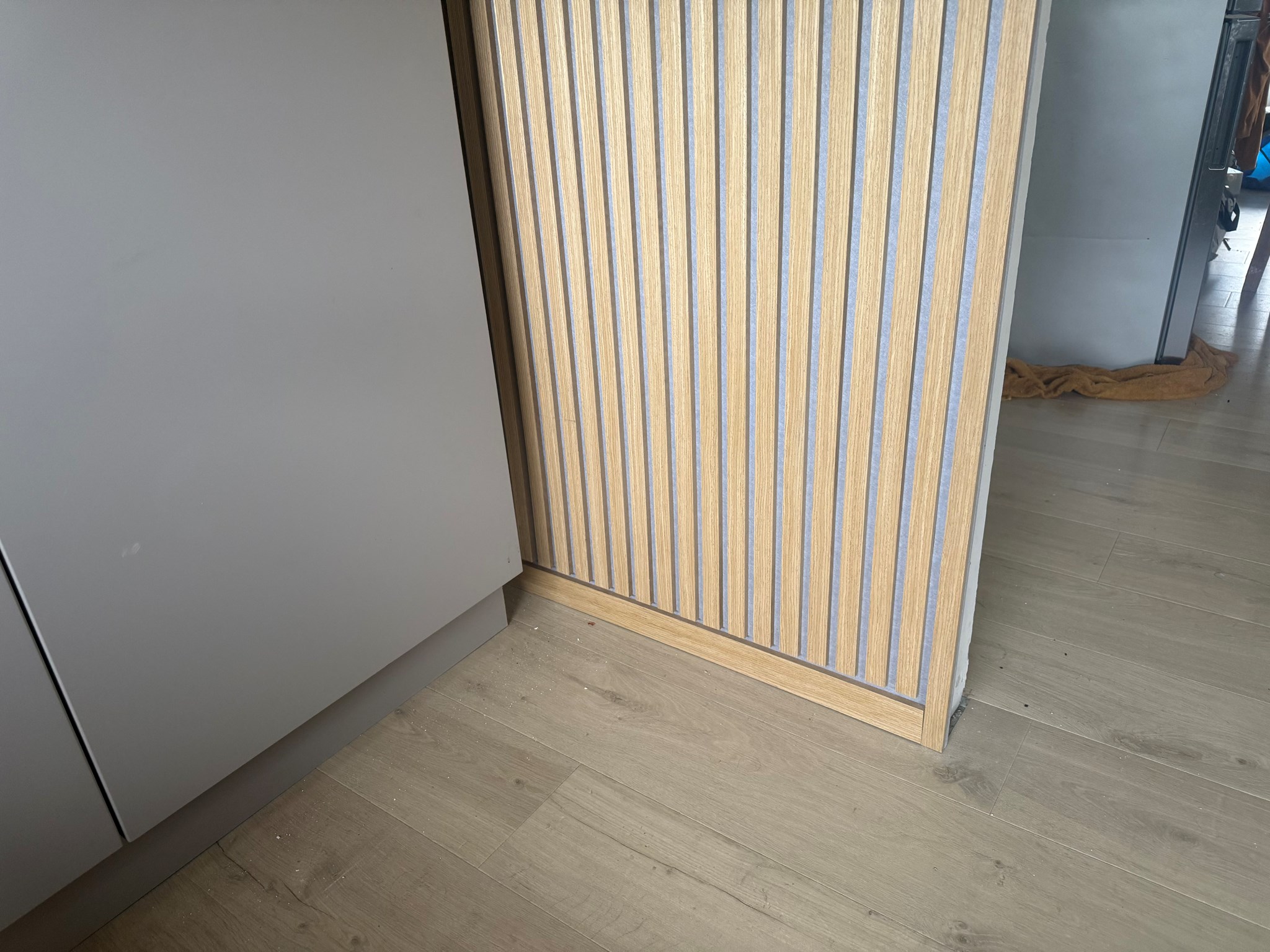

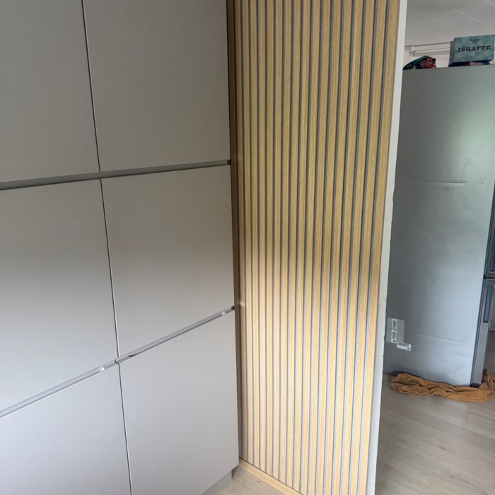

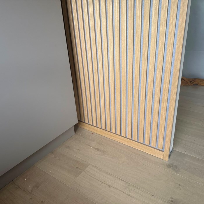

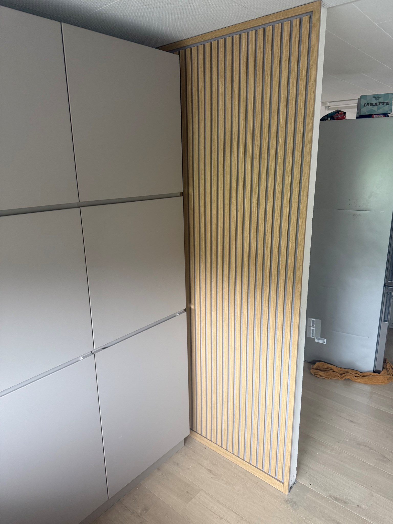

Jeg oplægger lidt inspiration til detaljering af akustikpaneler. I må meget gerne dele jeres i kommentarfeltet.
Vægstykket er udelukkende udført af udskåret akustikpaneler.
I bunden er der sammenlignet 2 lister, så det ligner en forliste ( så slipper man også for at filten bliver beskidt i bunden, hvis den gik lodret ned)
I top og side er der udført en ramme med filtafstand.

Lige lidt ekstra finish på fals siden 👍

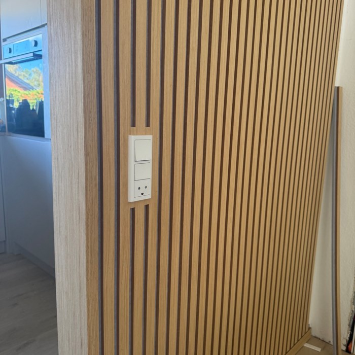

Projekt nu opdateret med lameller på den anden side af vægstykket. 👍

Ser lækkert ud, står selv og skal i gang med en akustikvæg, eller flere i stuen.
Fed detalje om kontakten.
Og fodliste, godt tænkt.
