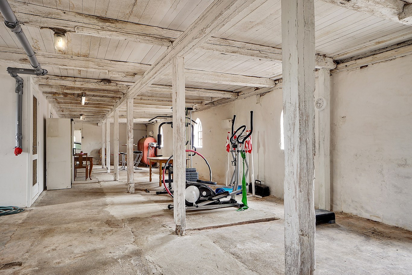

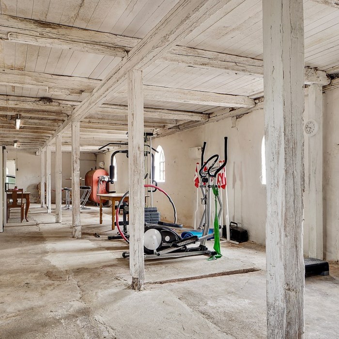

Som stalden så ud, da vi overtog gården.

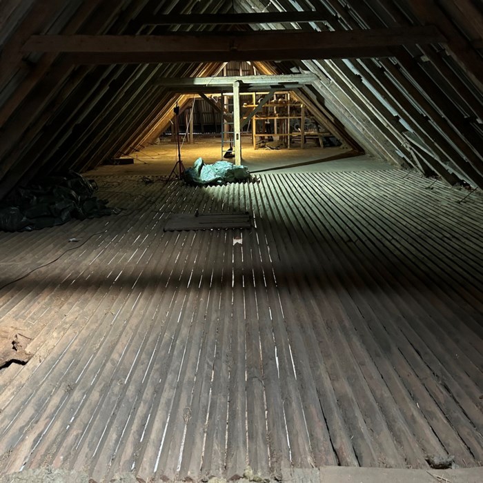

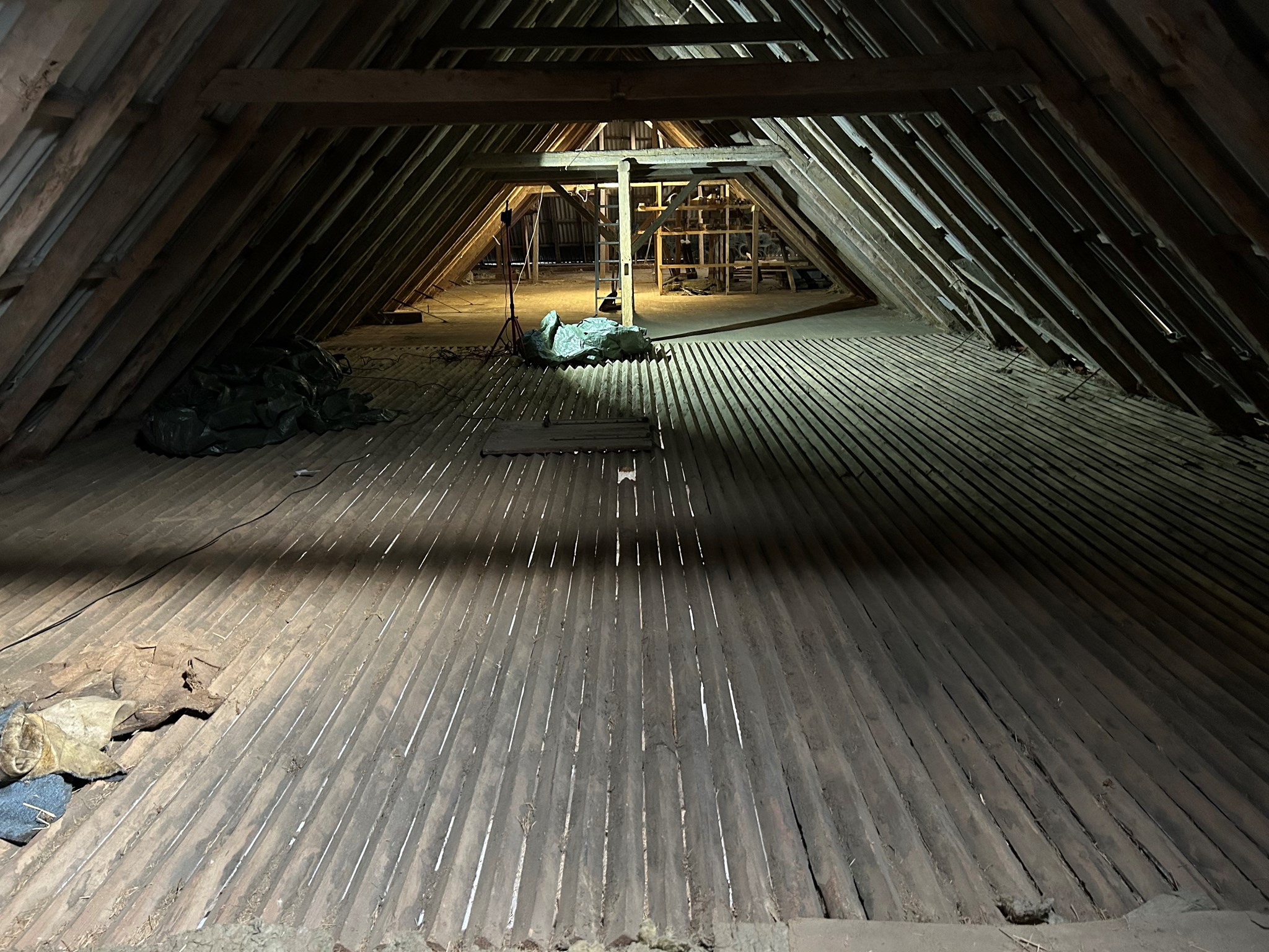

Oktober 24. Loftet ryddes for gammel halm og skidt og lort…

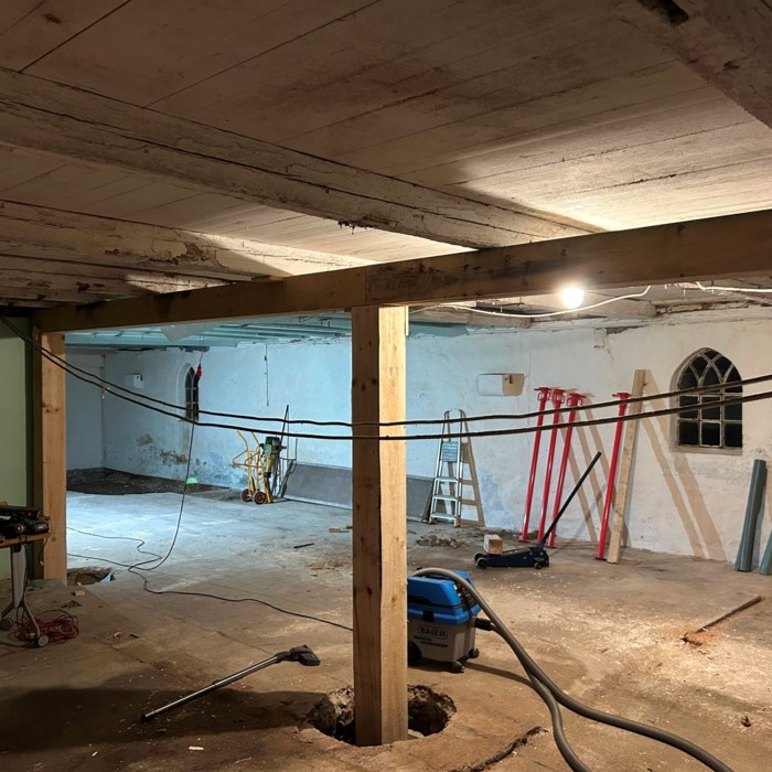

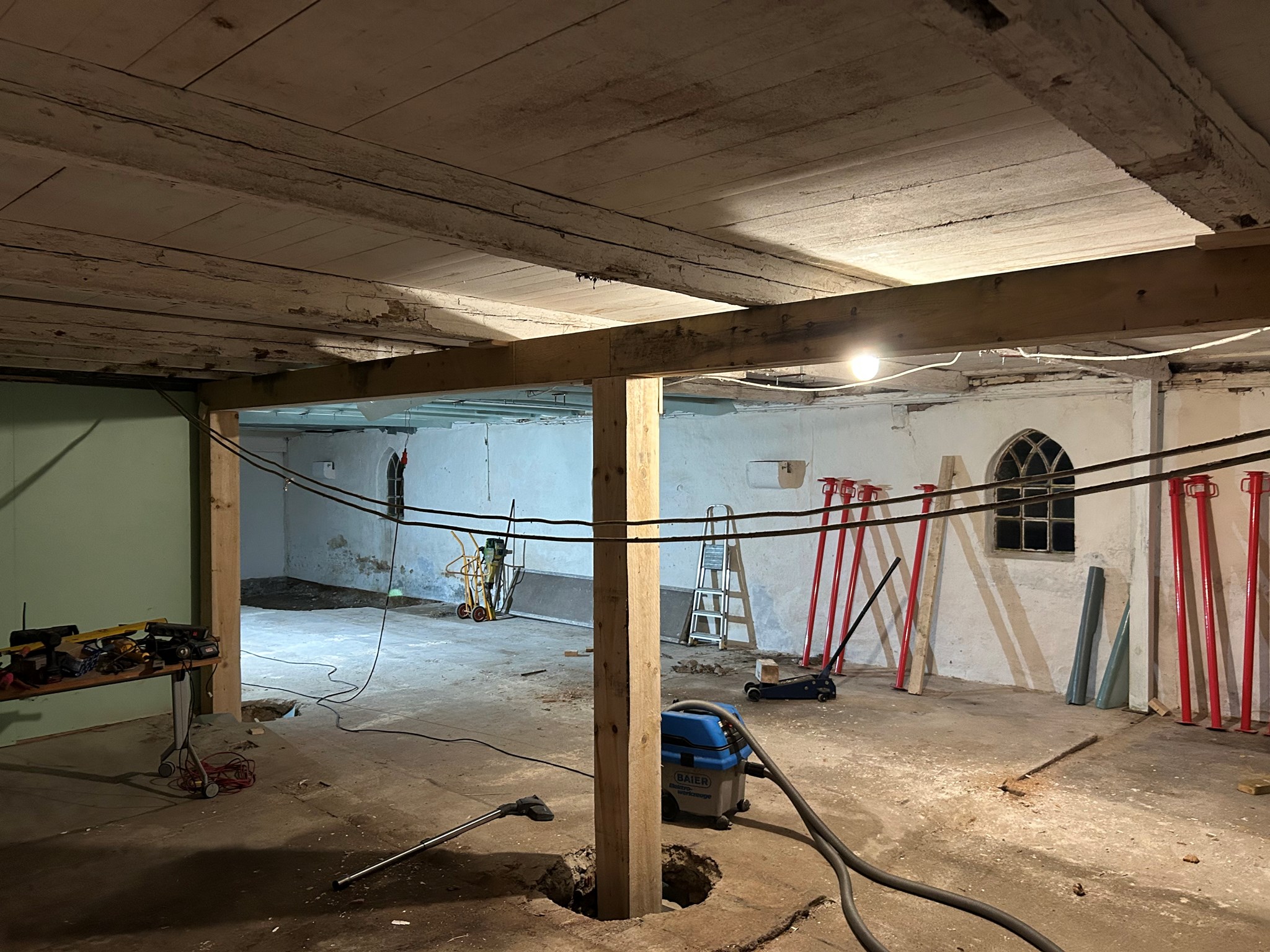

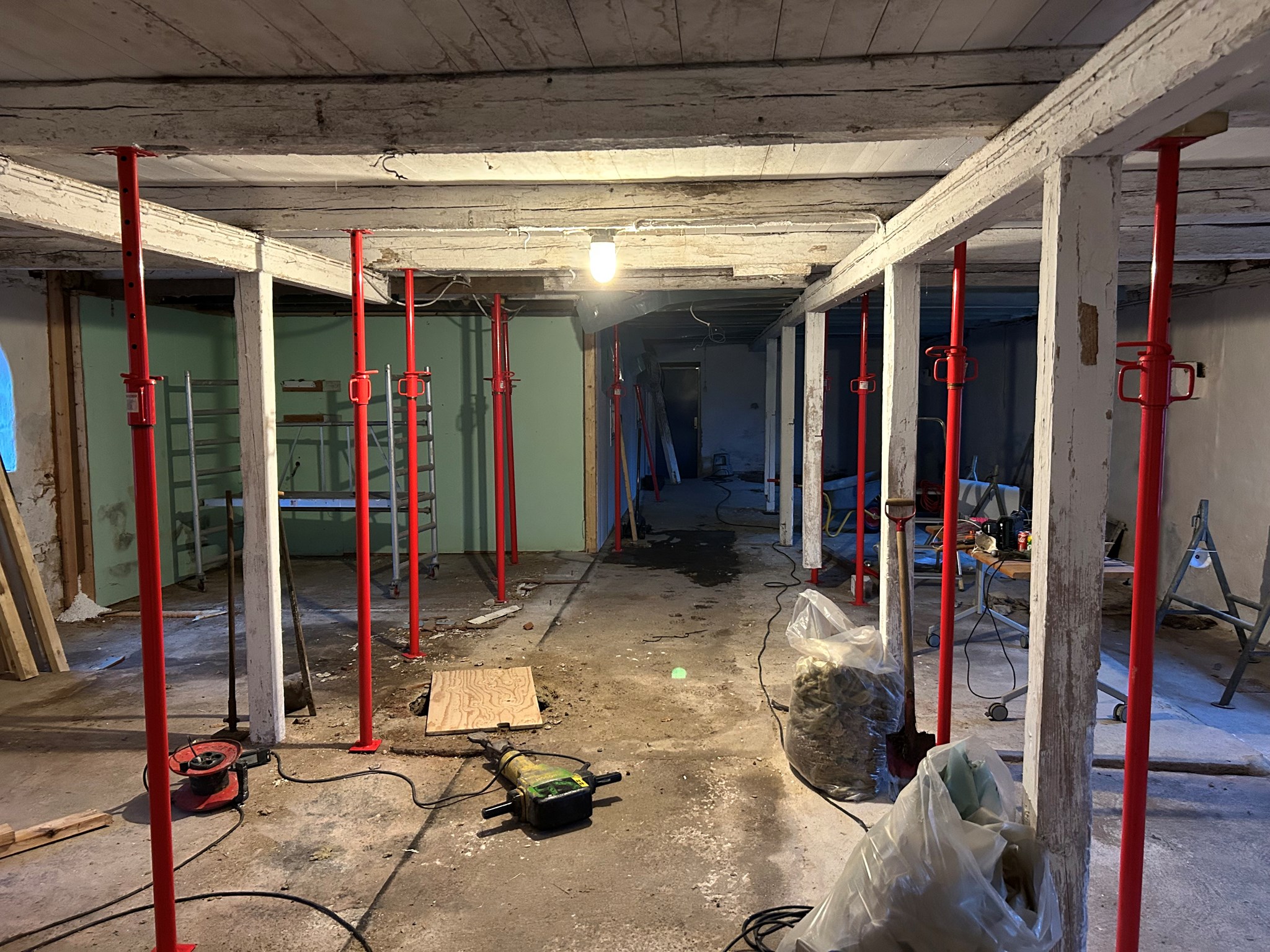

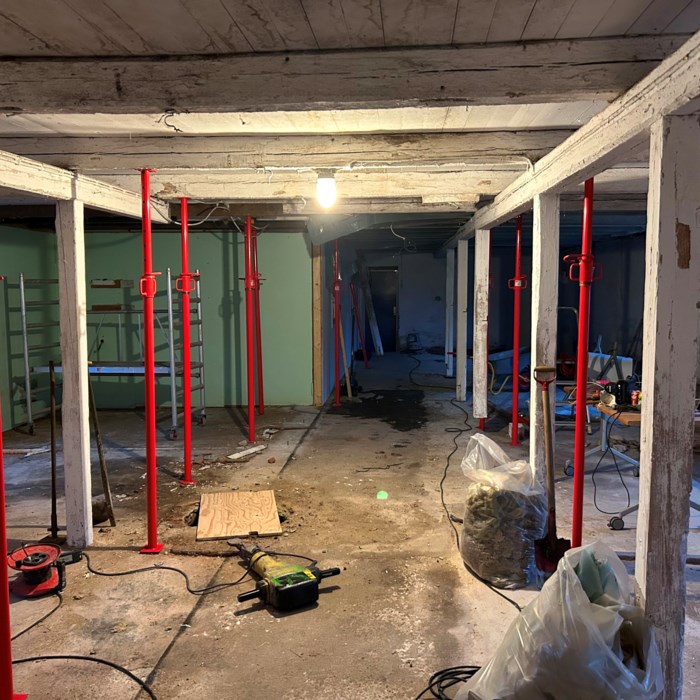

De gamle stolper skal fjernes så der bliver bedre plads, og betongulvet kan brydes op
Festsalgildesal med let terrændæk i gammel staldlænge...

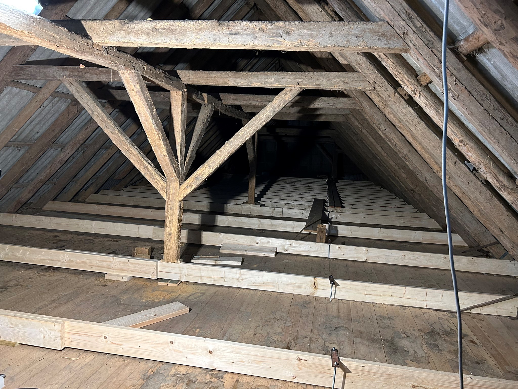

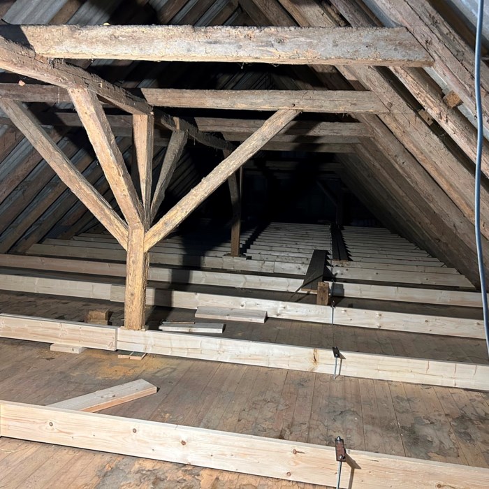

På loftet lægges spærtræ over de oprindelige spær. De nye spær hviler delvis på ydermur og jagtstuen, samt en ny bærende stolpe i forlængelse af jagtstuen.
Tilføjet 29-07-2025
2 stk.12 mm. Gevindjern med fladstål over de nye spær og under de gamle spær, bærer de oprindelige spær, så de får større spændvidde.

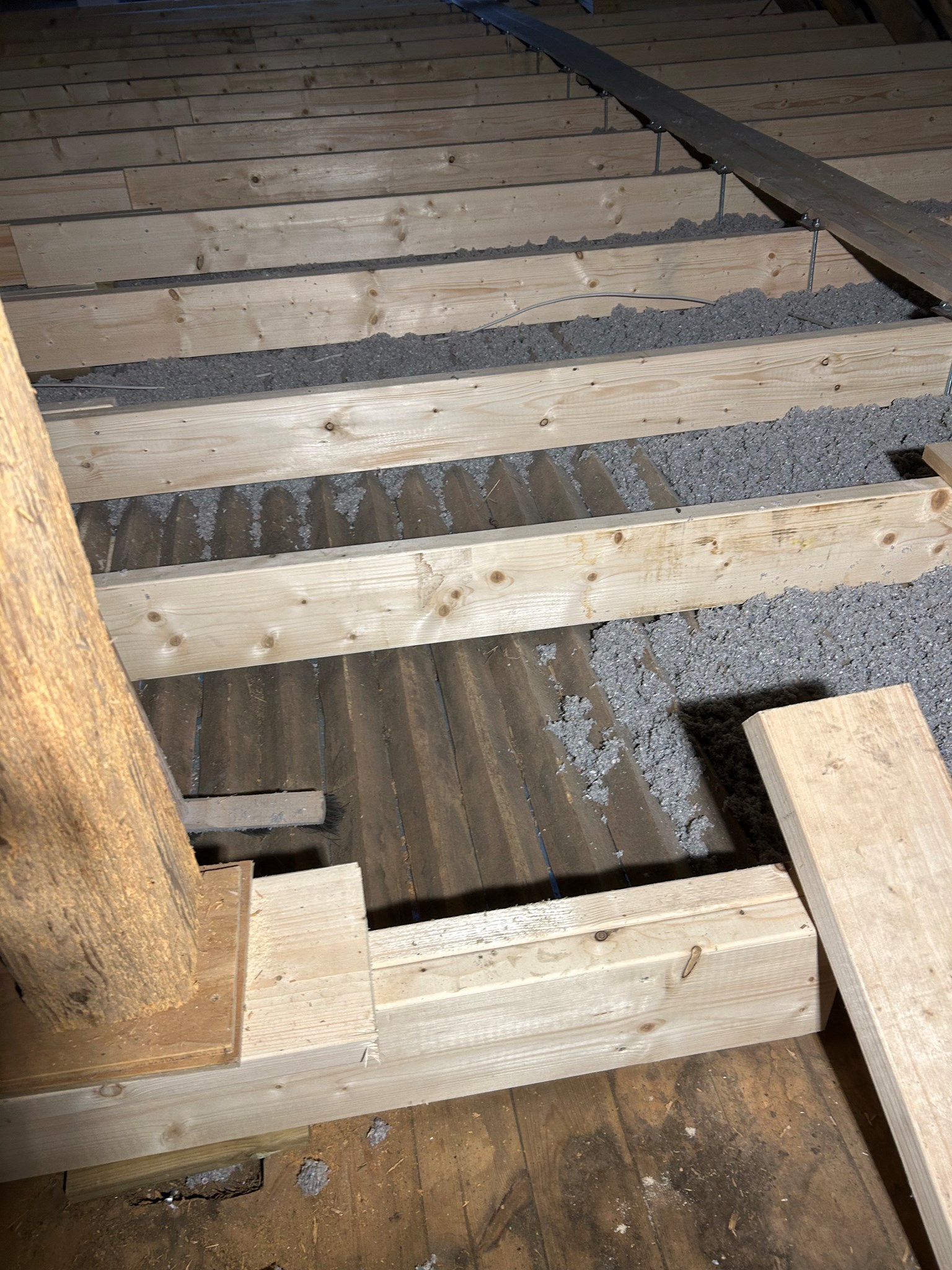

Den nye bærende stolper (200 x 200) ligger i forlængelse af jagtstuen. Nu vil der kun være en stolpe i festsalen.

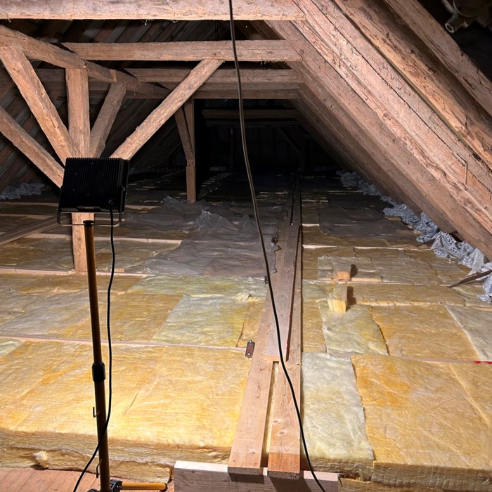

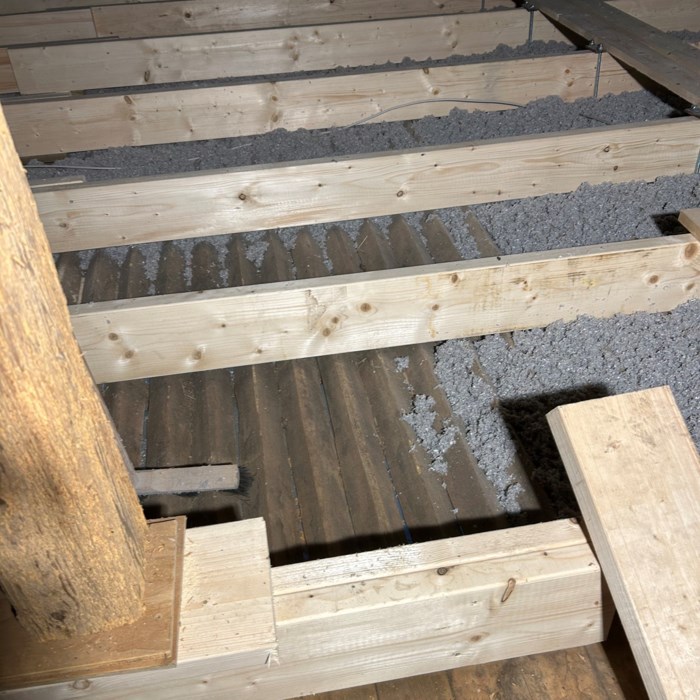

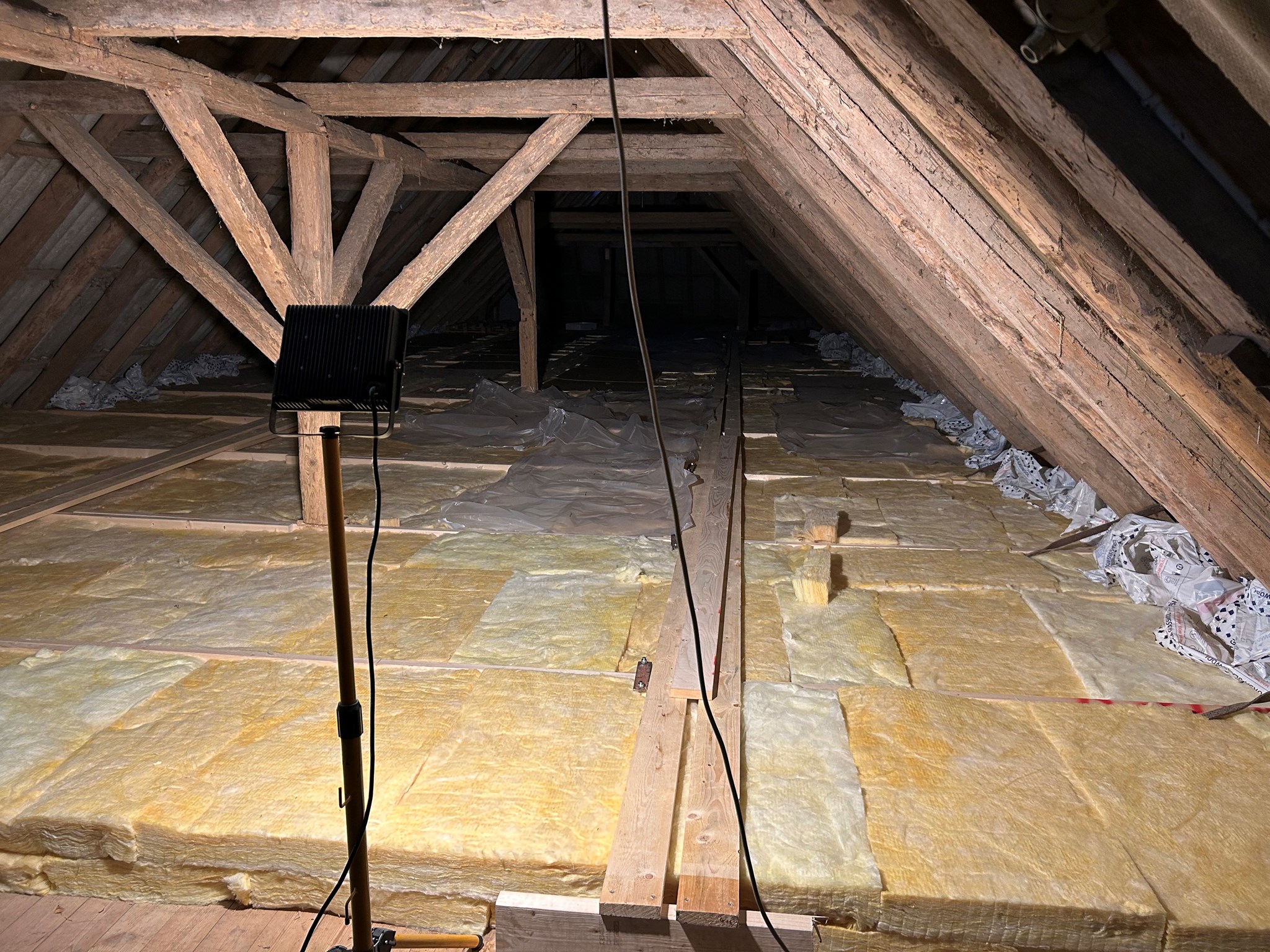

Ialt 200 mm. På hele loftet.
Isolering på loftet. Papiruld imellem trekantsbrædderne.

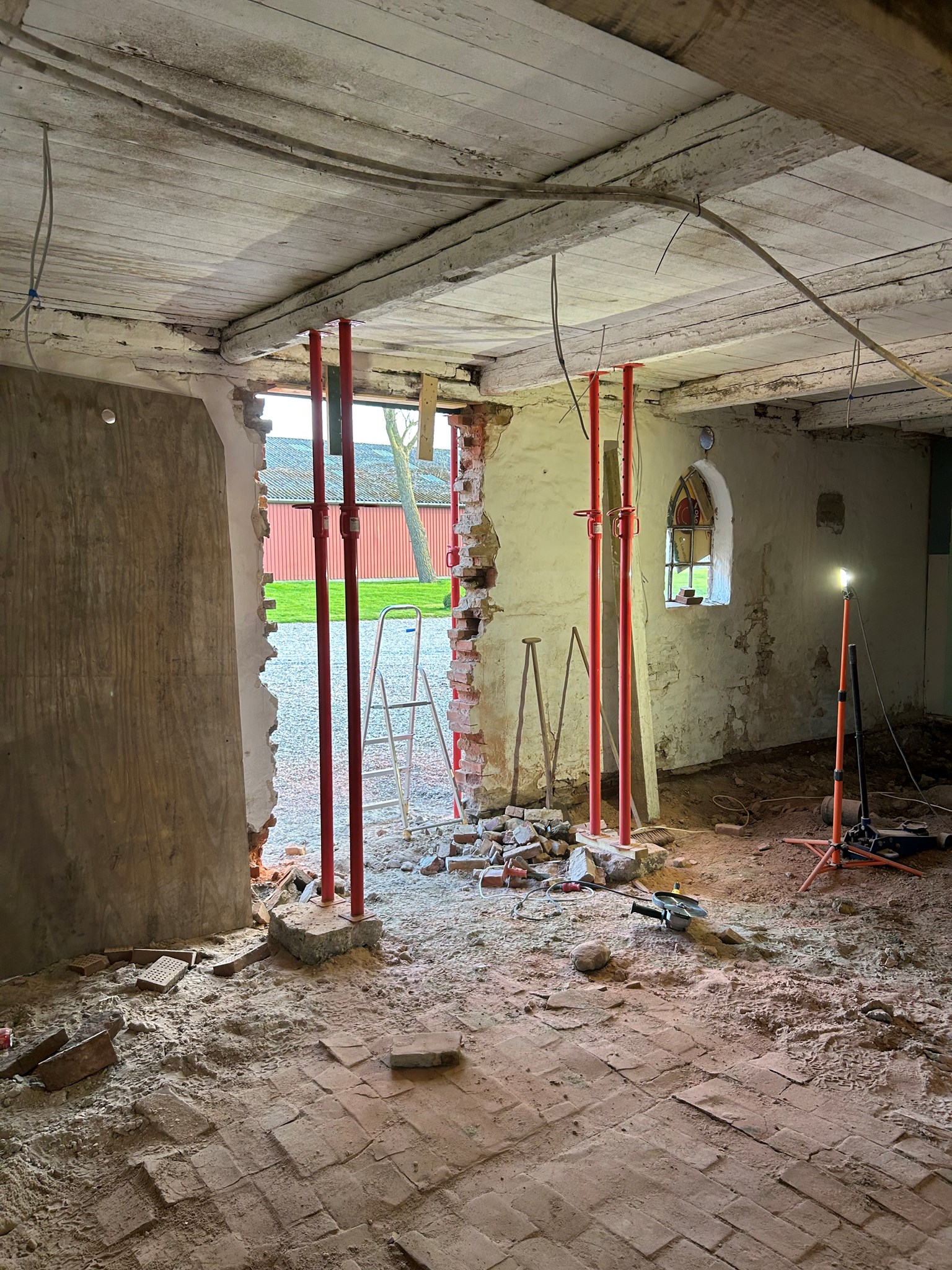

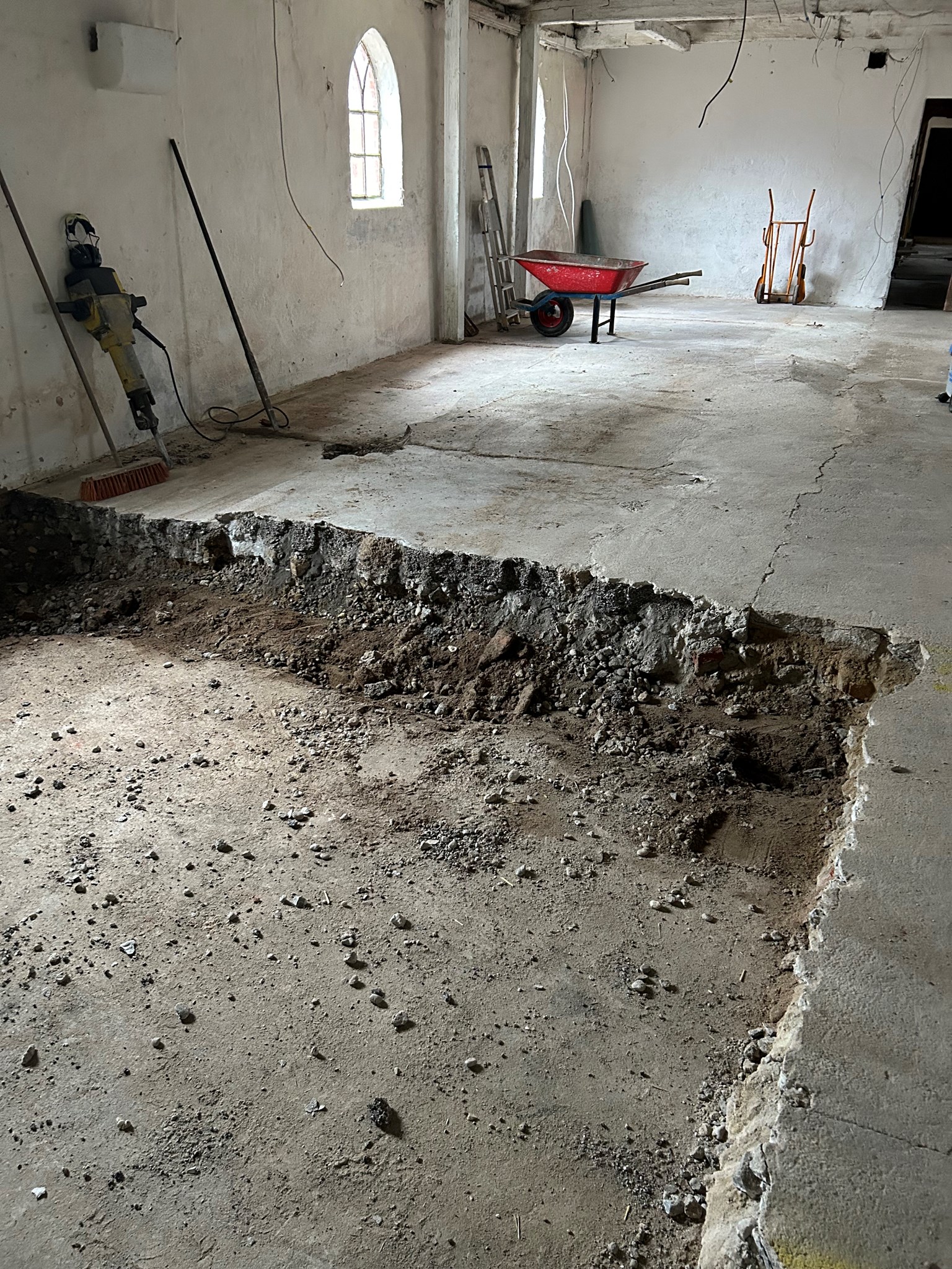

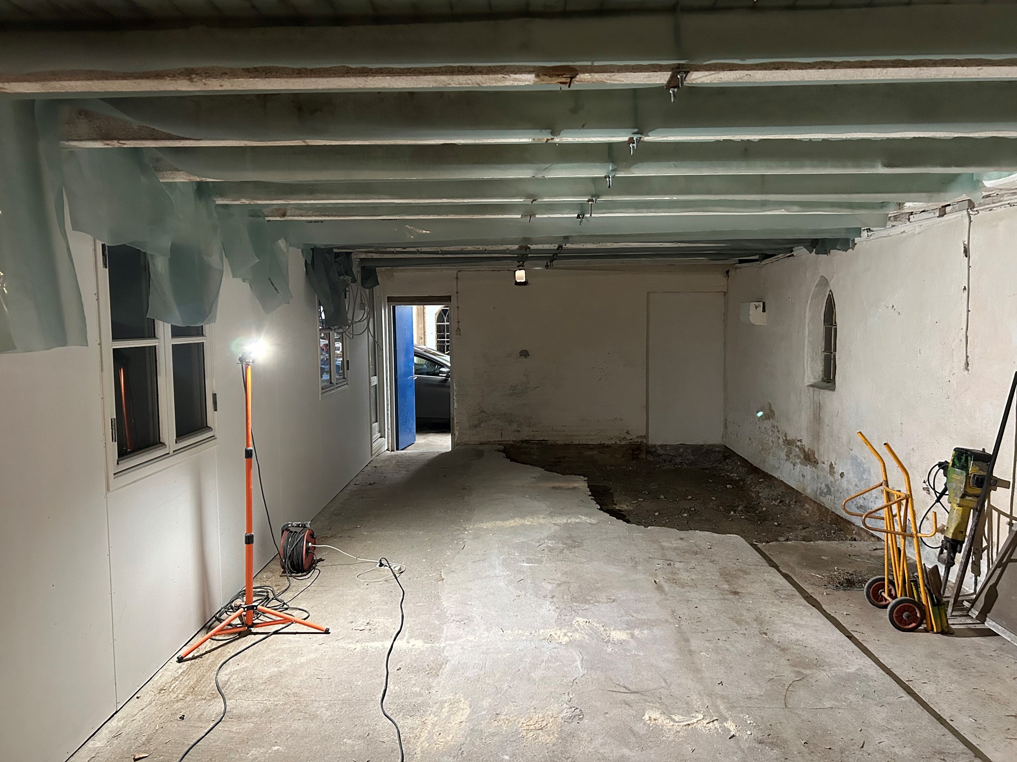

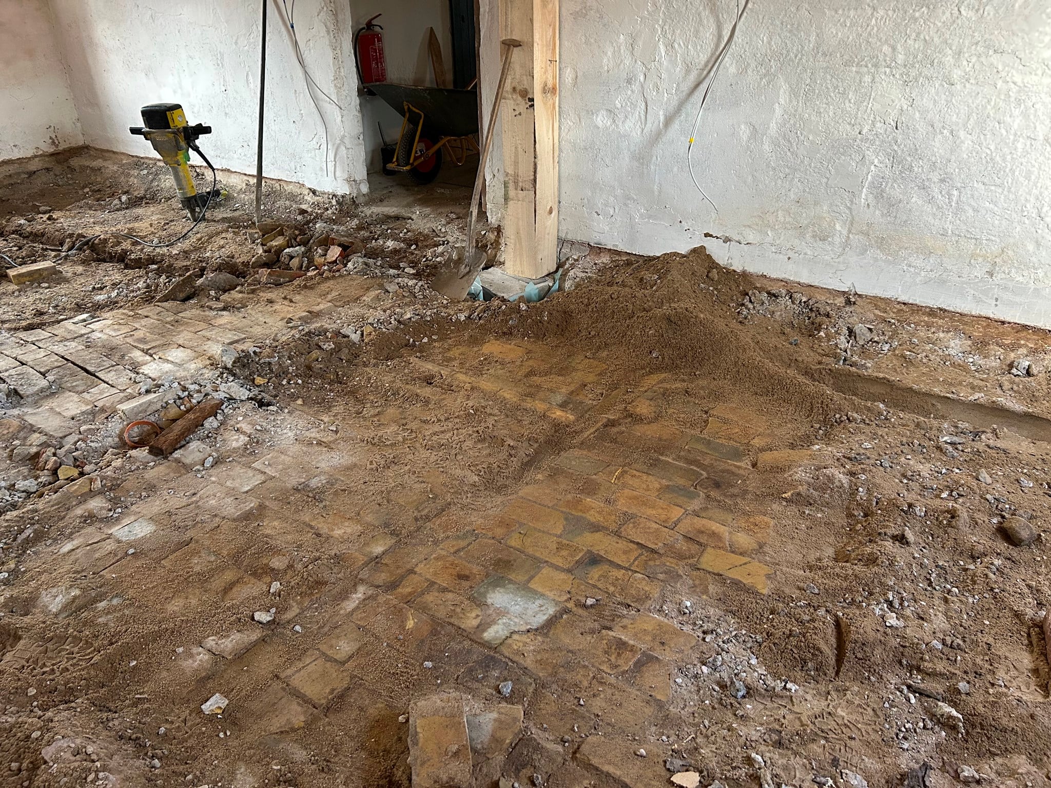

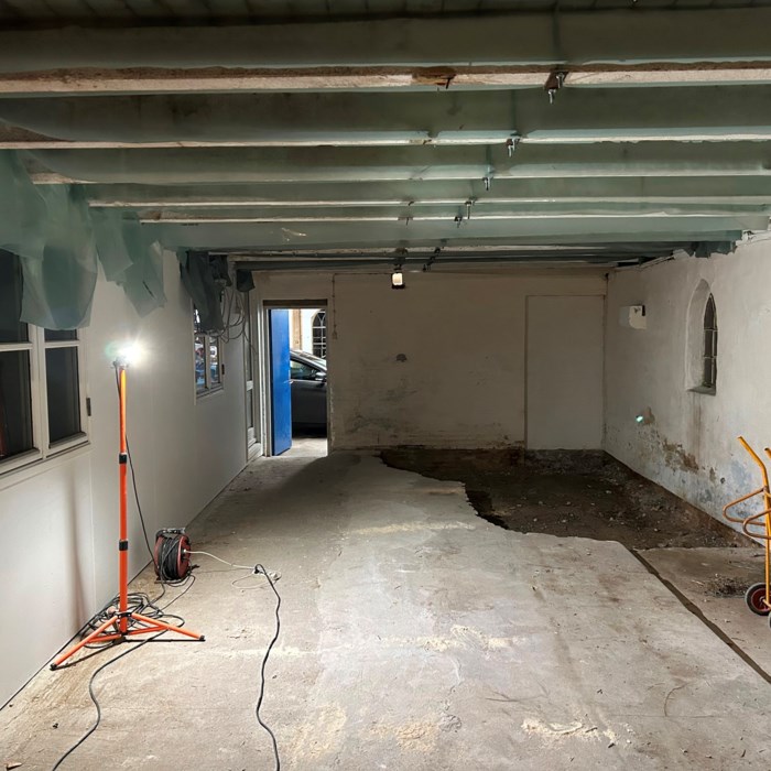

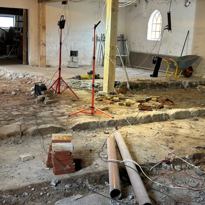

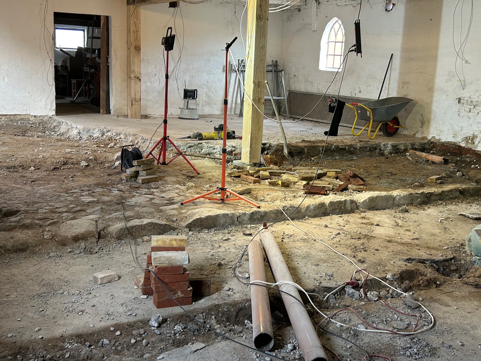

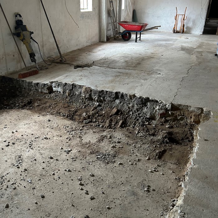

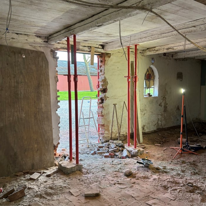

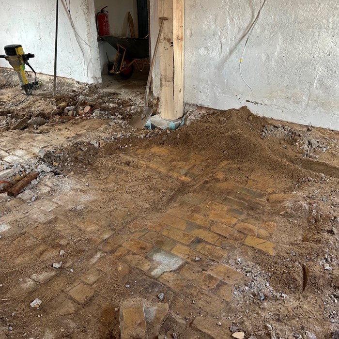

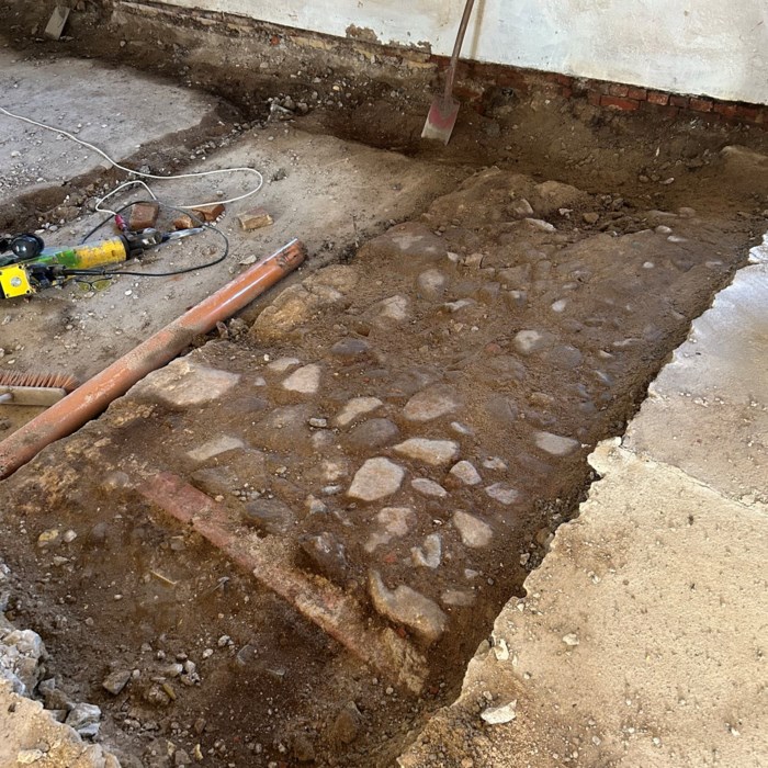

Beton lagene ( 3 lag) brydes op igennem vinteren 24/25
Oprindelige konstruktioner kommer til syne

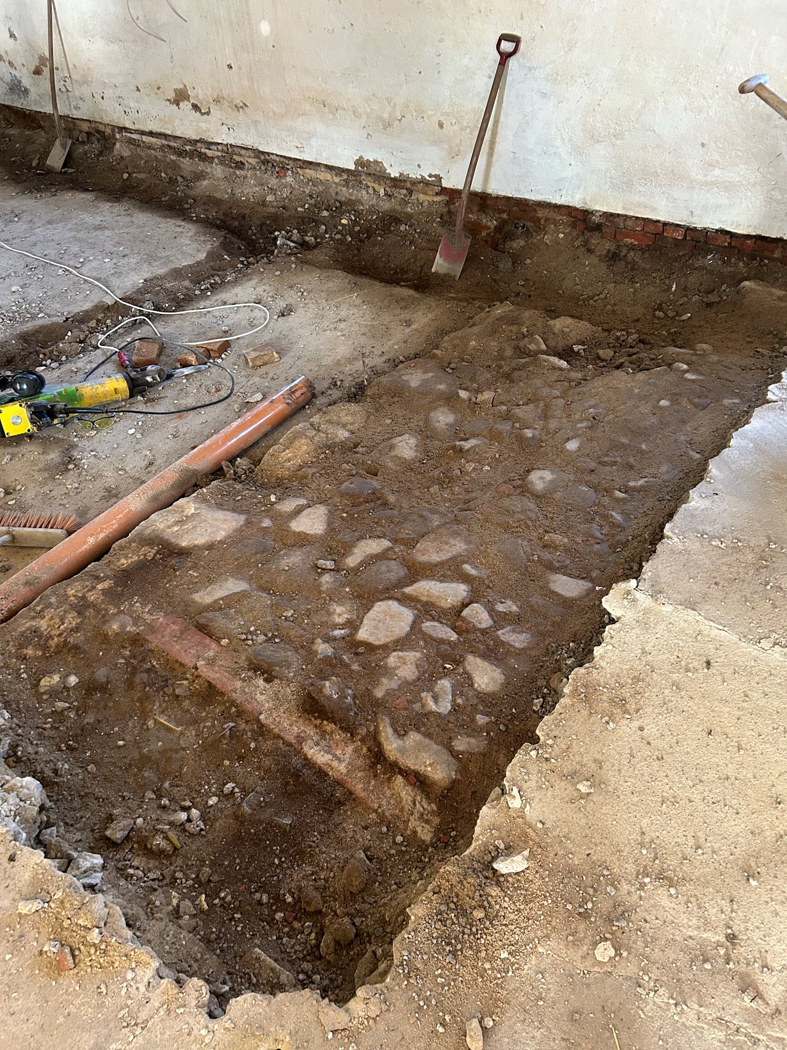

Det helt oprindelig staldgulv i tegl.

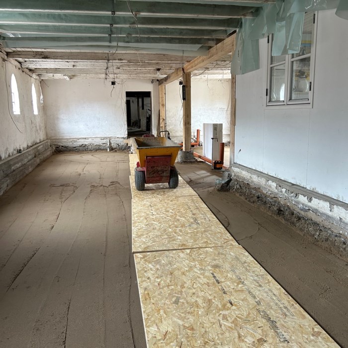

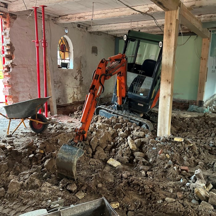

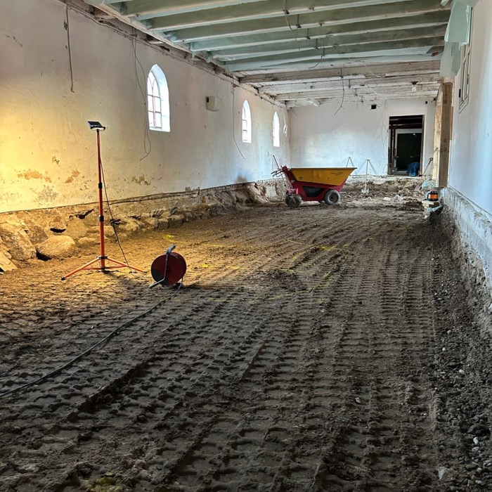

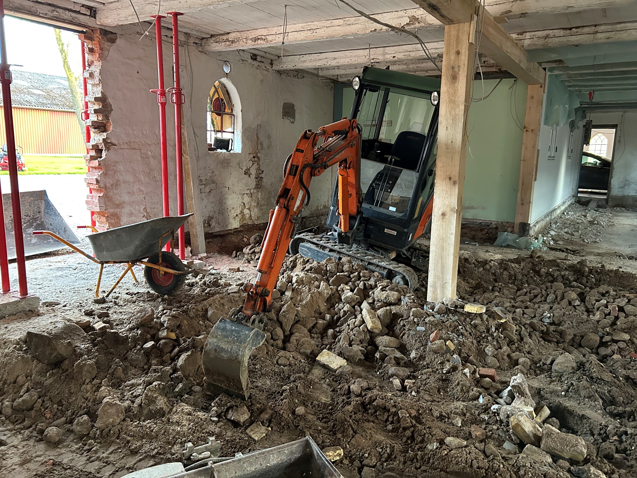

Jeg købte en brugt motorbør da jeg blev træt af at køre beton og ord ud med trillebør…

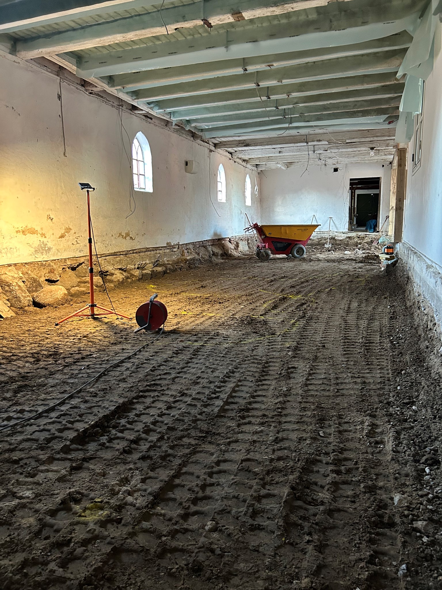

Der er gravet ca 60 cm af.
Hul til ny indgangsdør og så jeg kan få minigraveren ind.

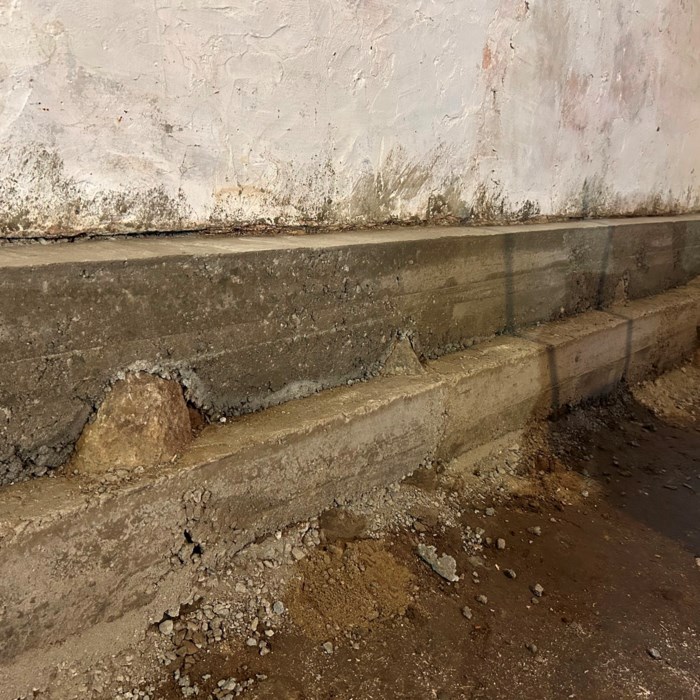

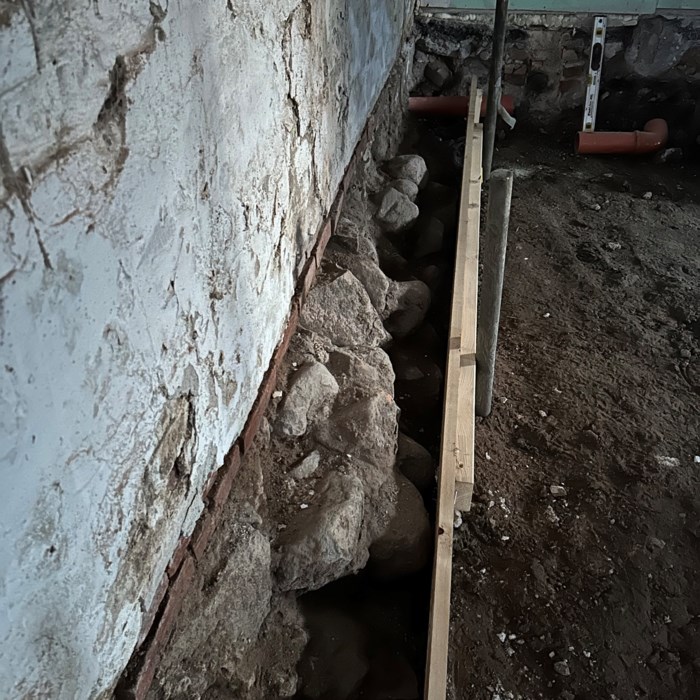

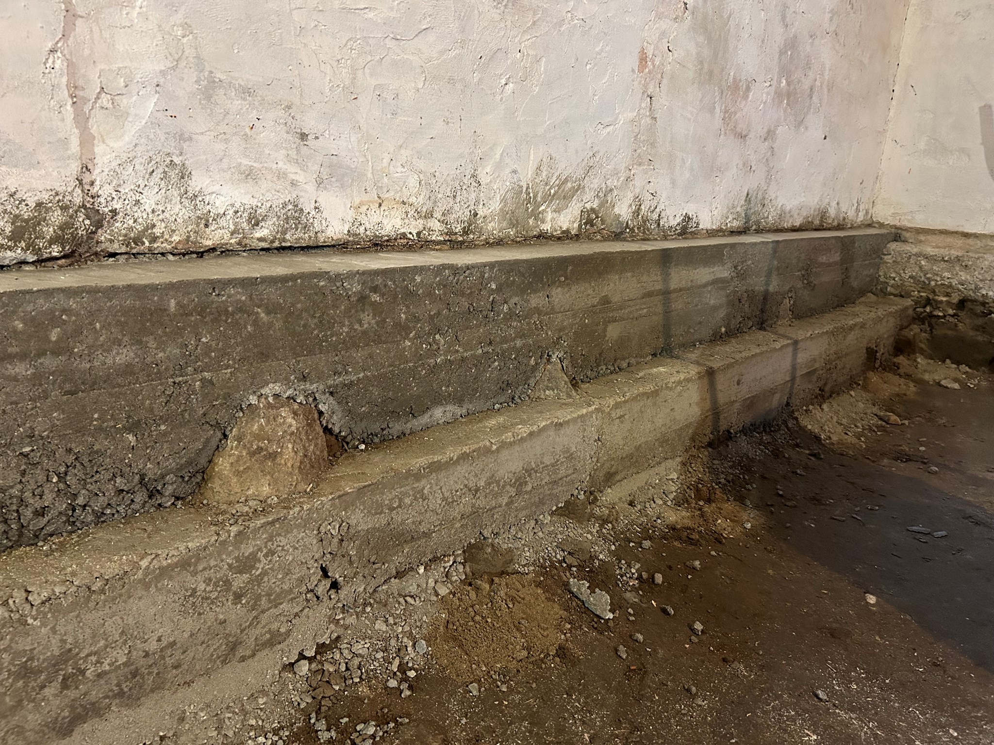

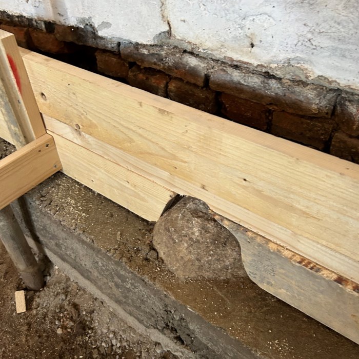

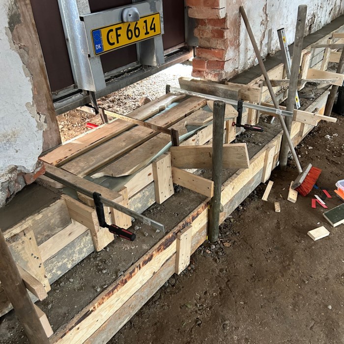

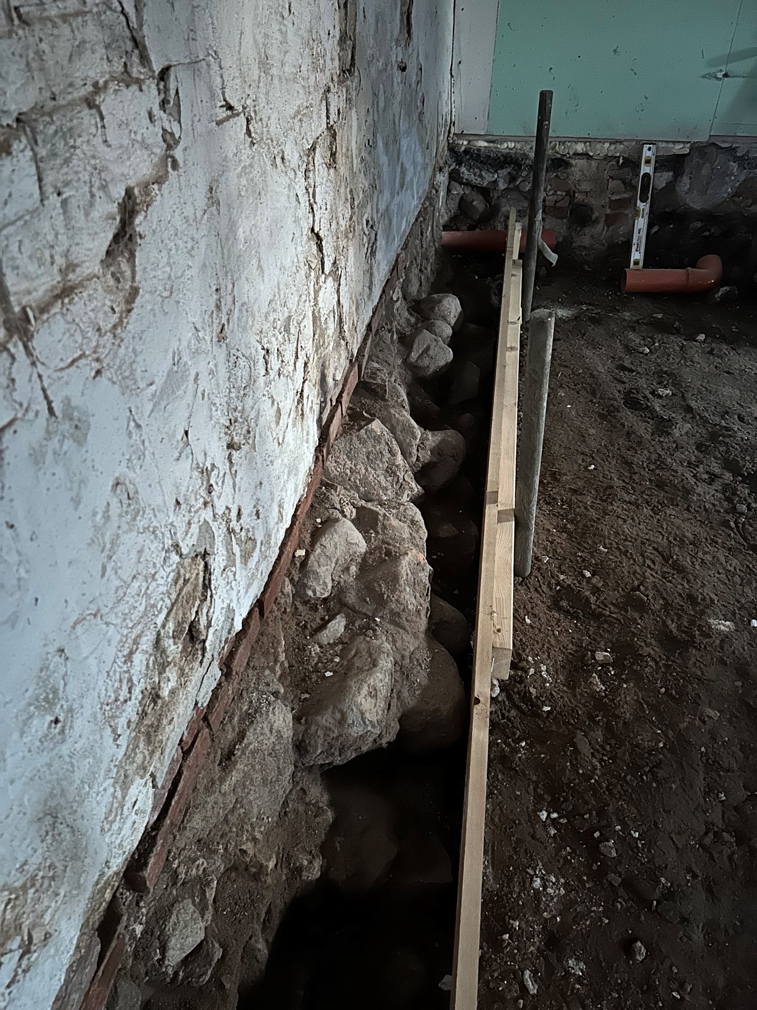

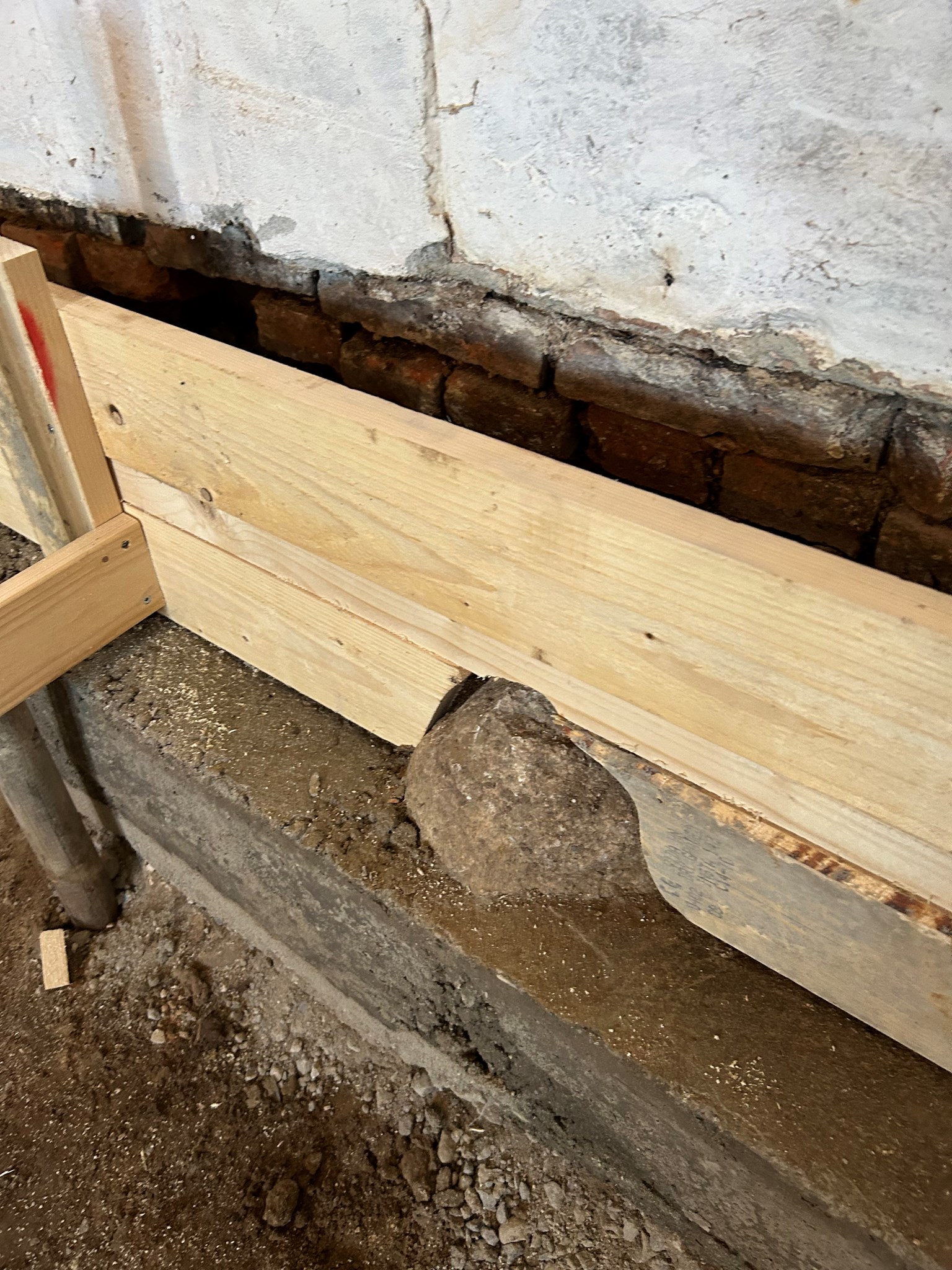

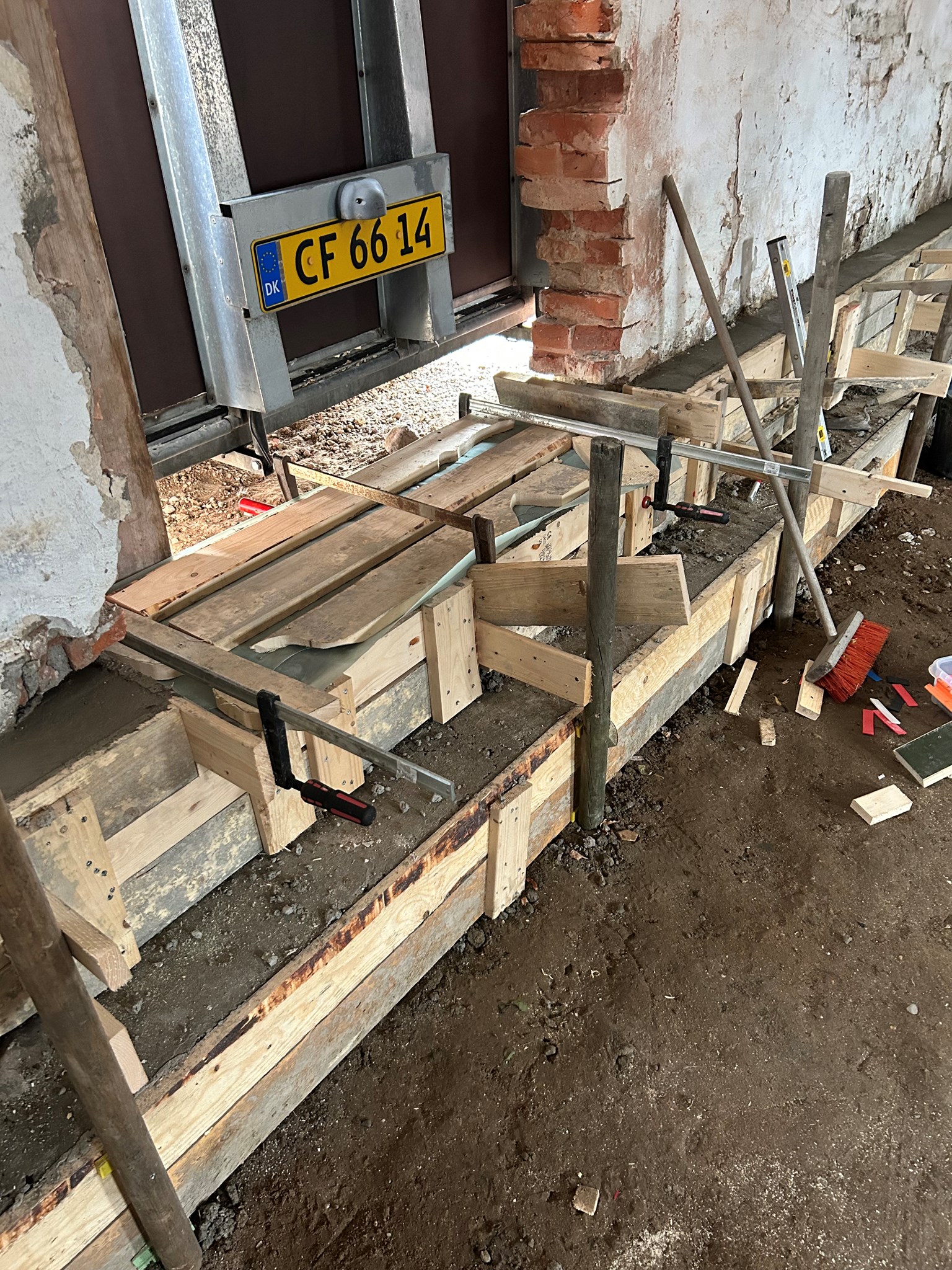

Forskalling til beton som kan støtte granitstenene.
Passager uden om sokkelstenene.
Selvom soklen var fritlagt er den ikke undergravet og stod fint.
Det færdige resultat, lagt i 2 niveauer. Det højeste går 10 cm op over gulvkant, så jeg kan sætte en indermur og så væggen understøttes/stabiliseres bedst muligt.

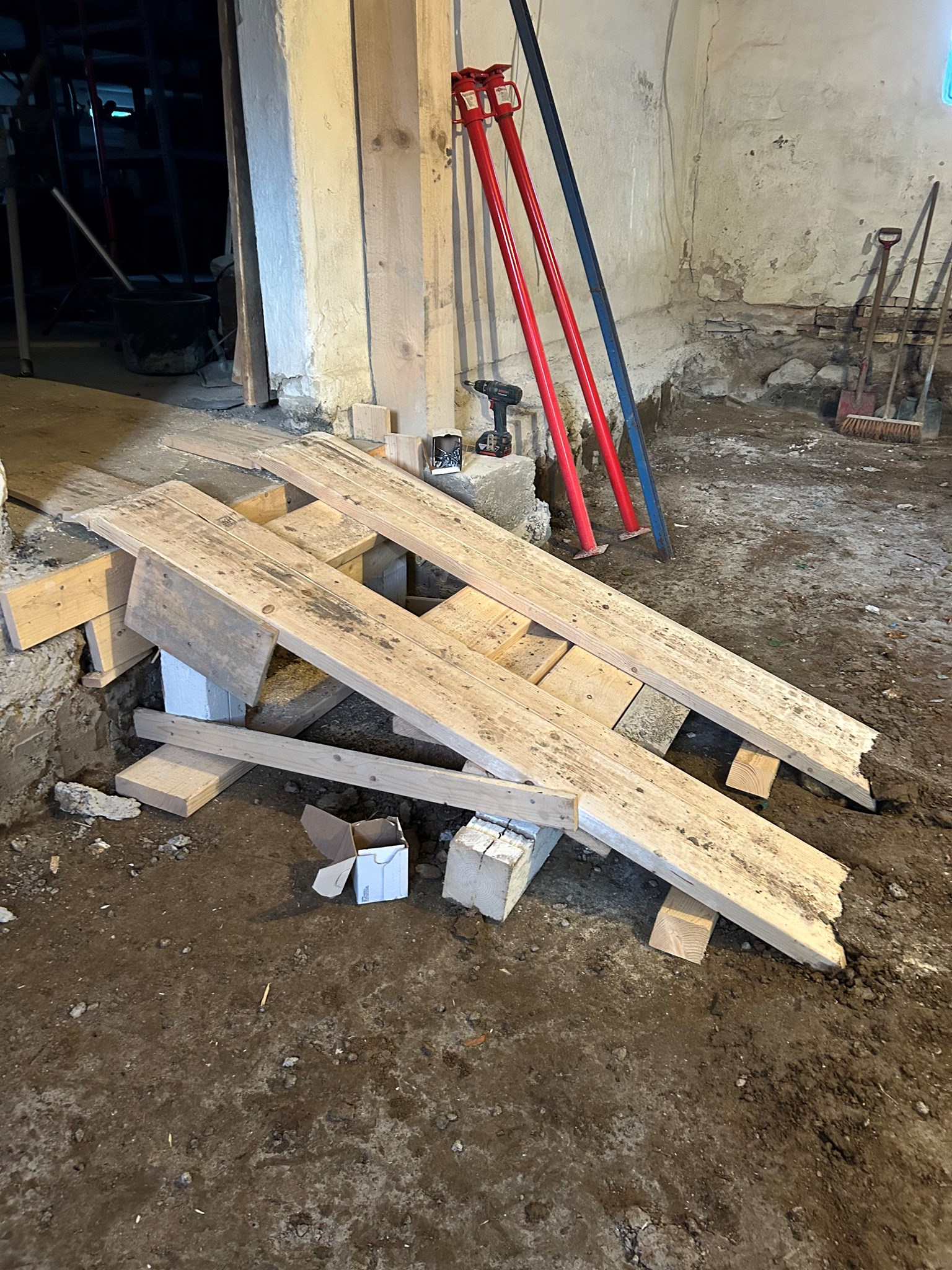

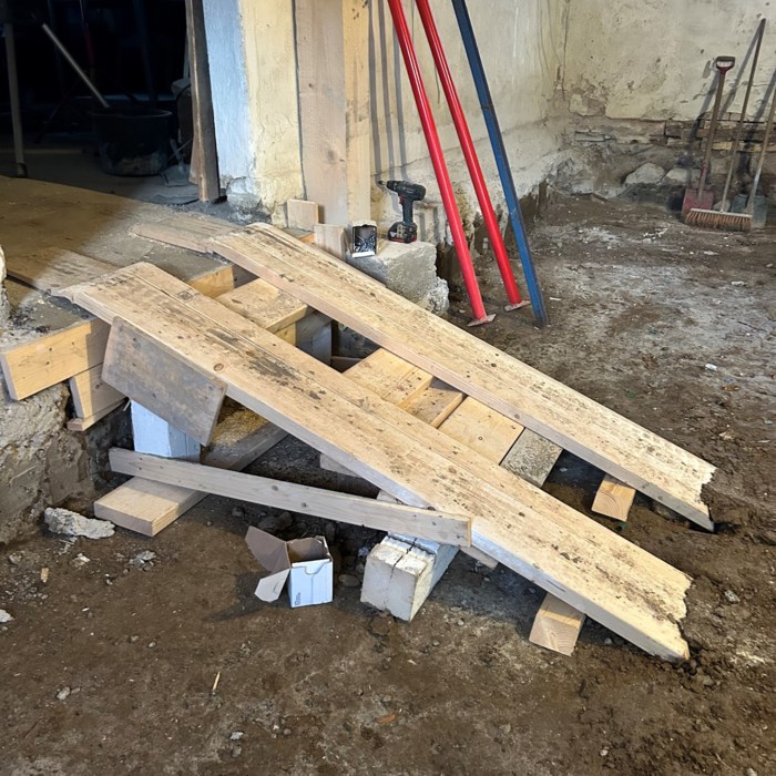

Solid rampe til motorbøren bygges.

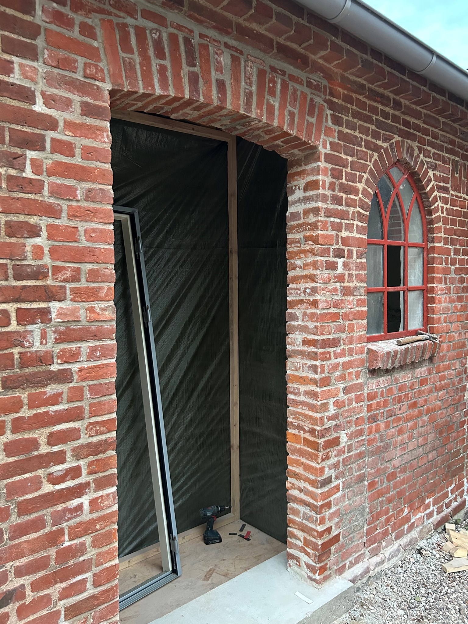

Opmuring til ny dør med let fald ud af og hævet over evt. skybrudsniveau.

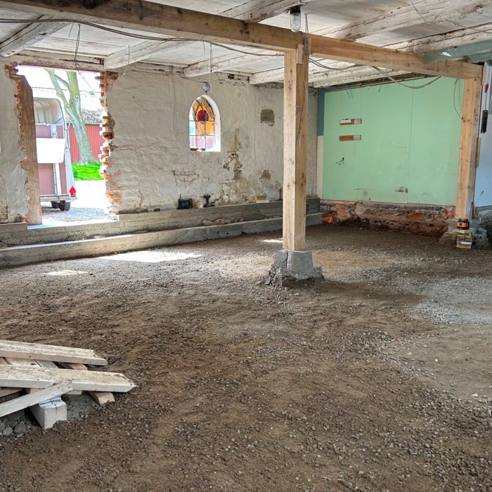

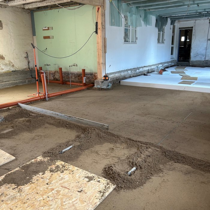

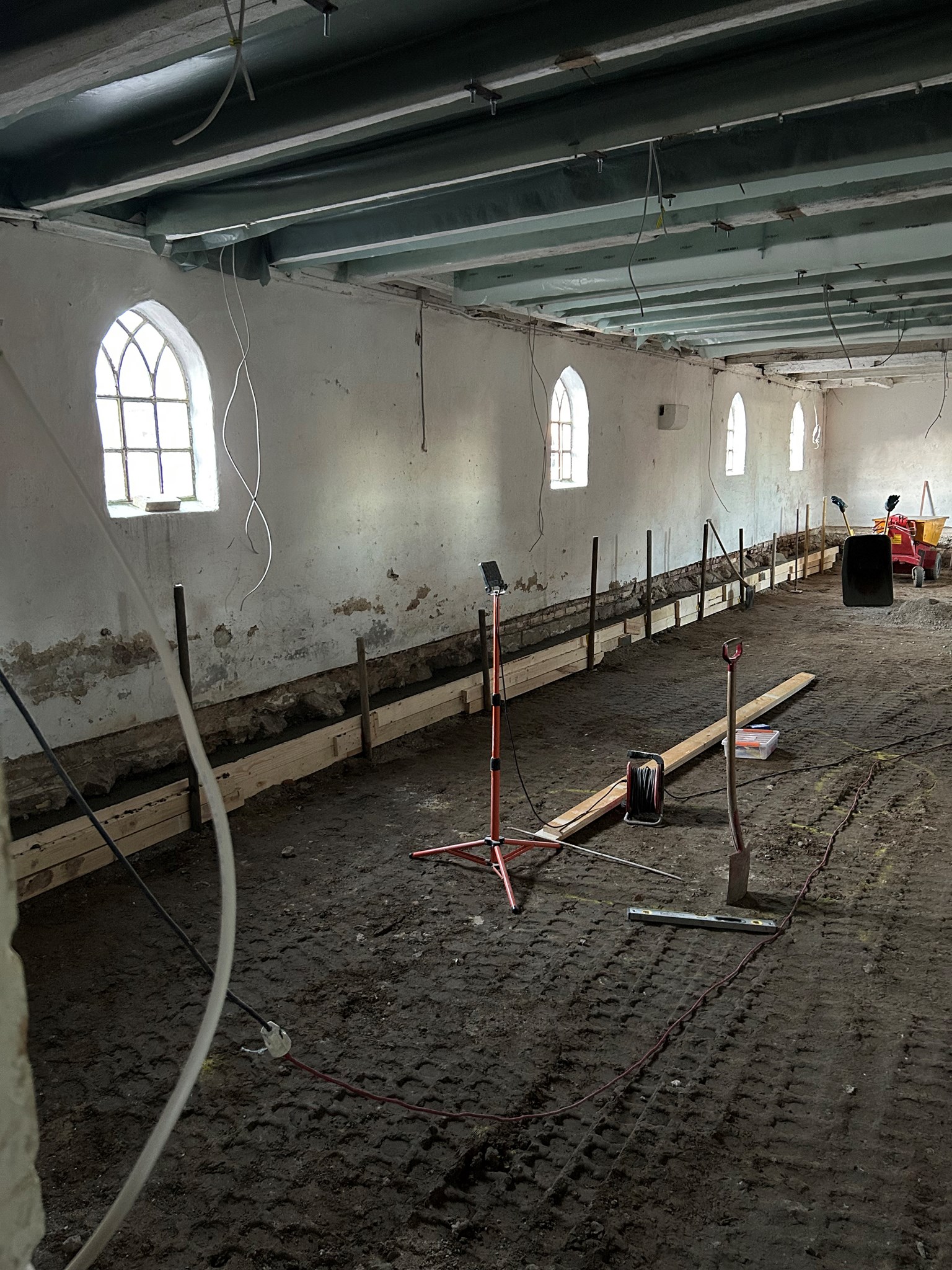

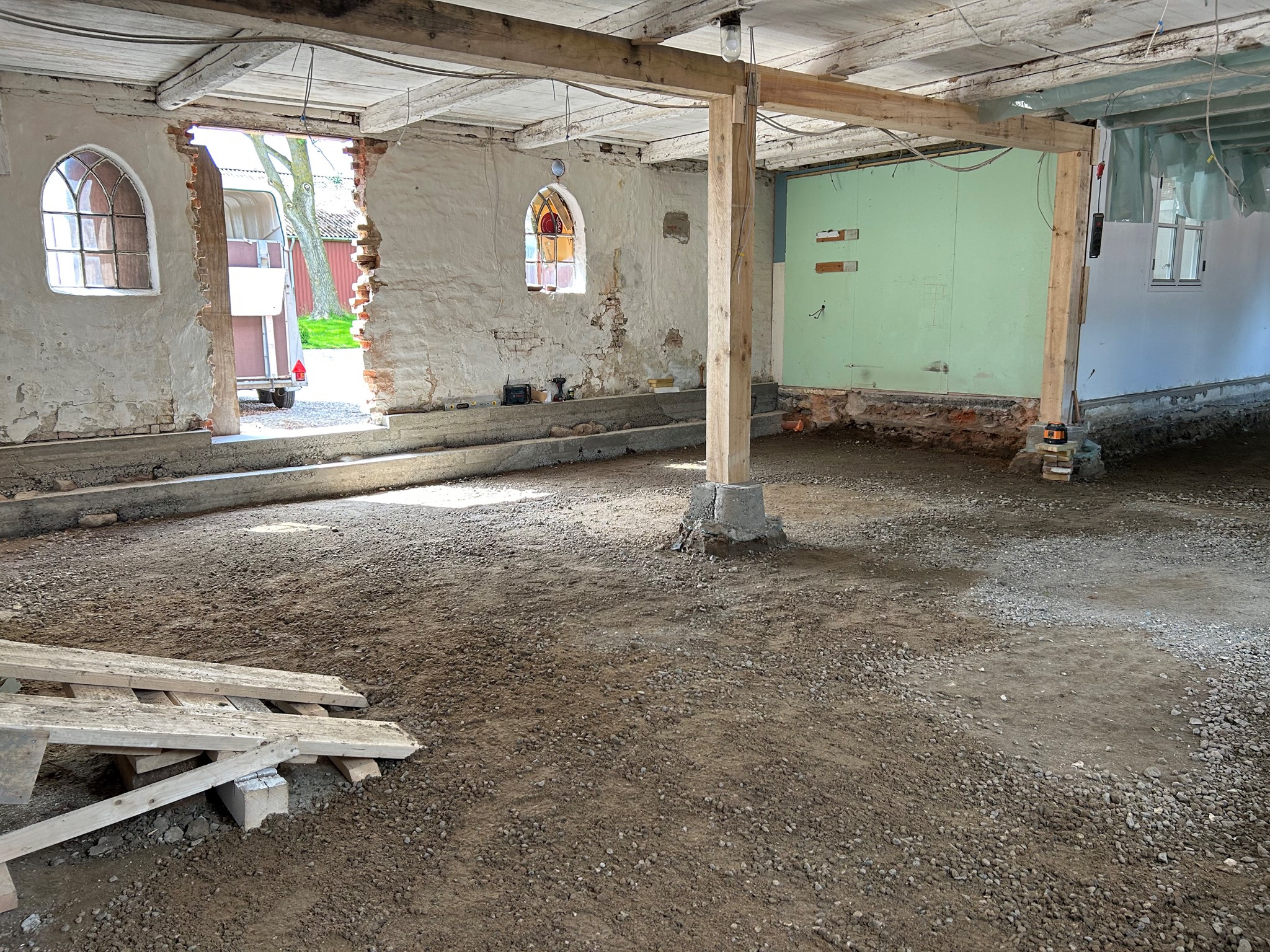

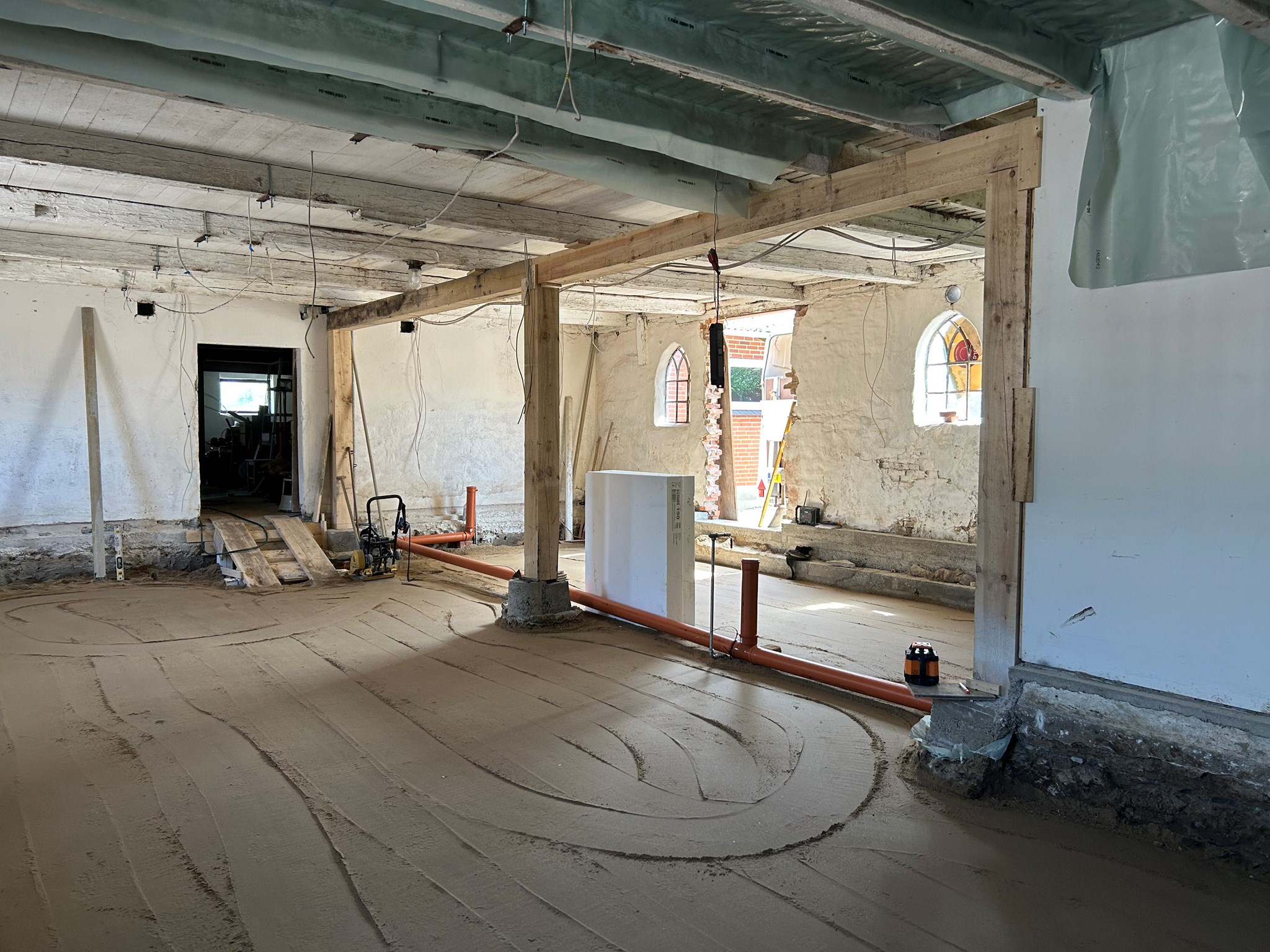

Det bærende og rimeligt afrettede lag stampes med pladevibrator.
Jeg brugt ca. 16 m3 grus

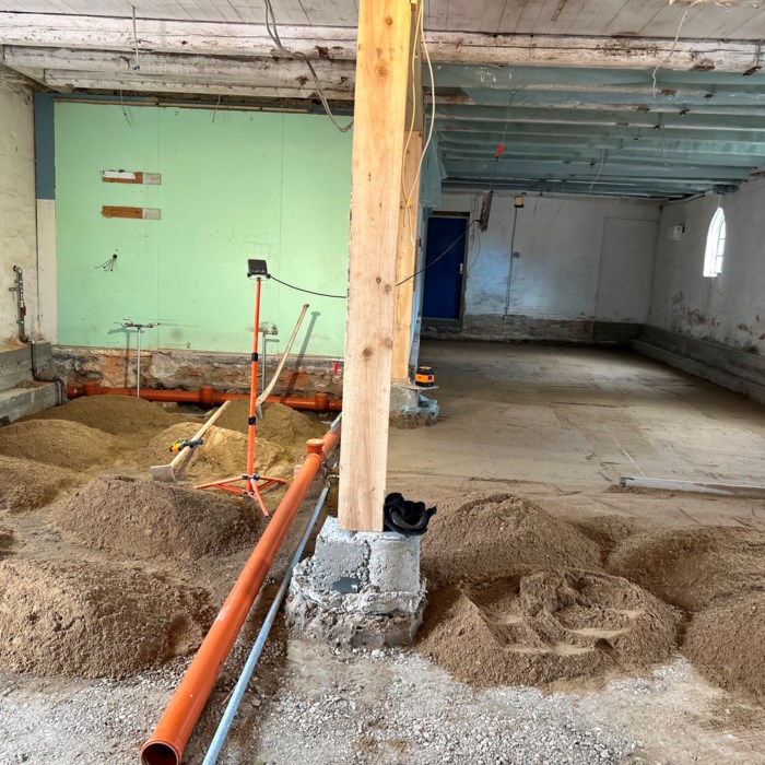

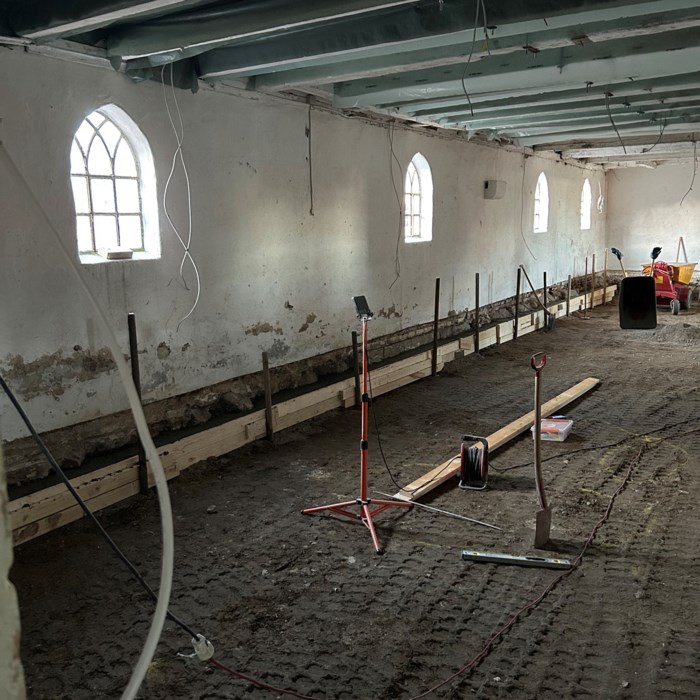

Det 1. Lag grus afrettes med rotationslaser. Det blev lagt med ca 3 - 4 mm nøjagtighed.

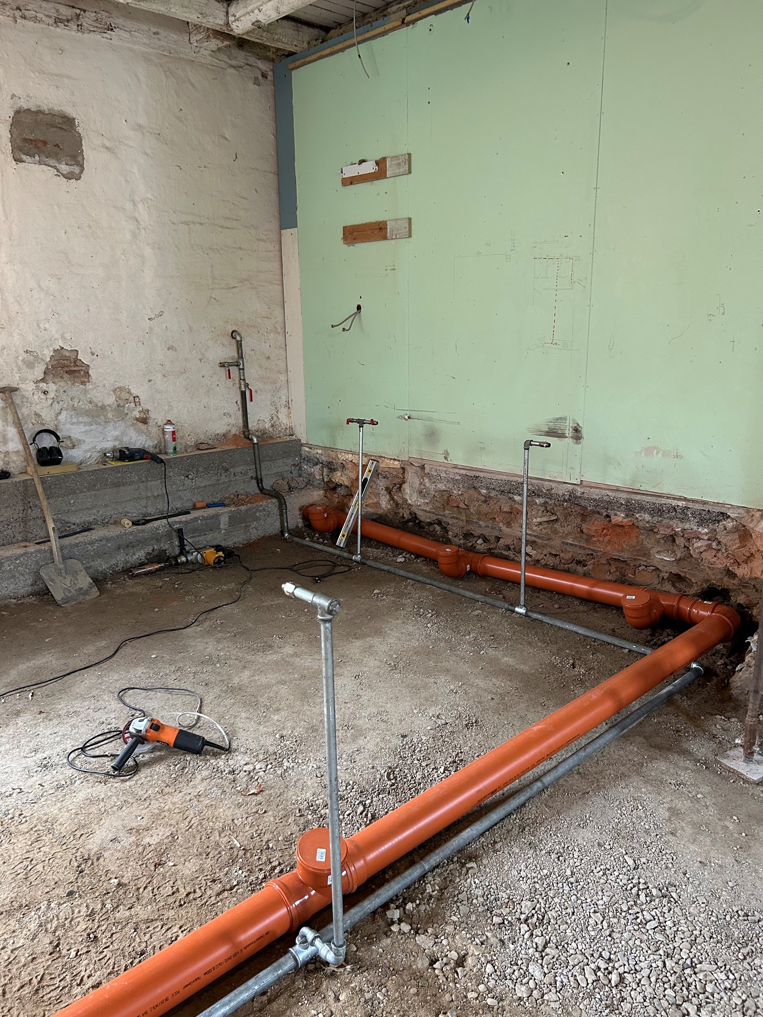

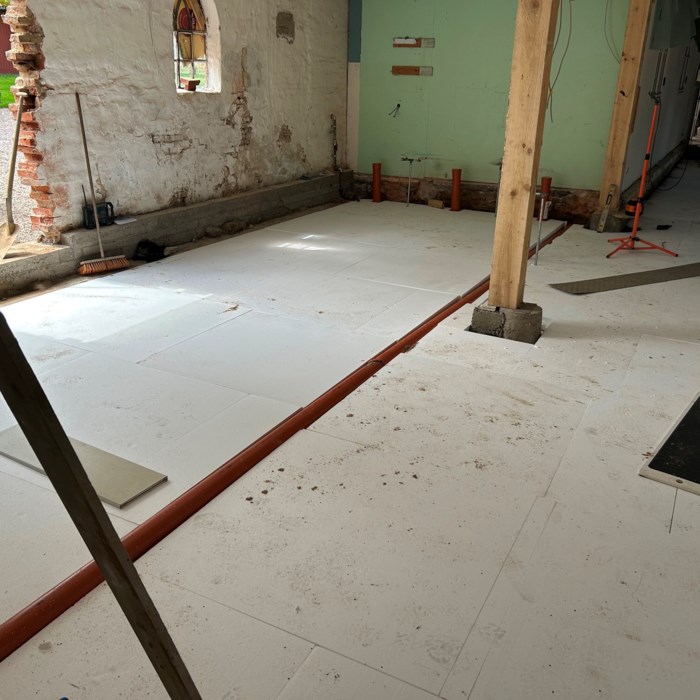

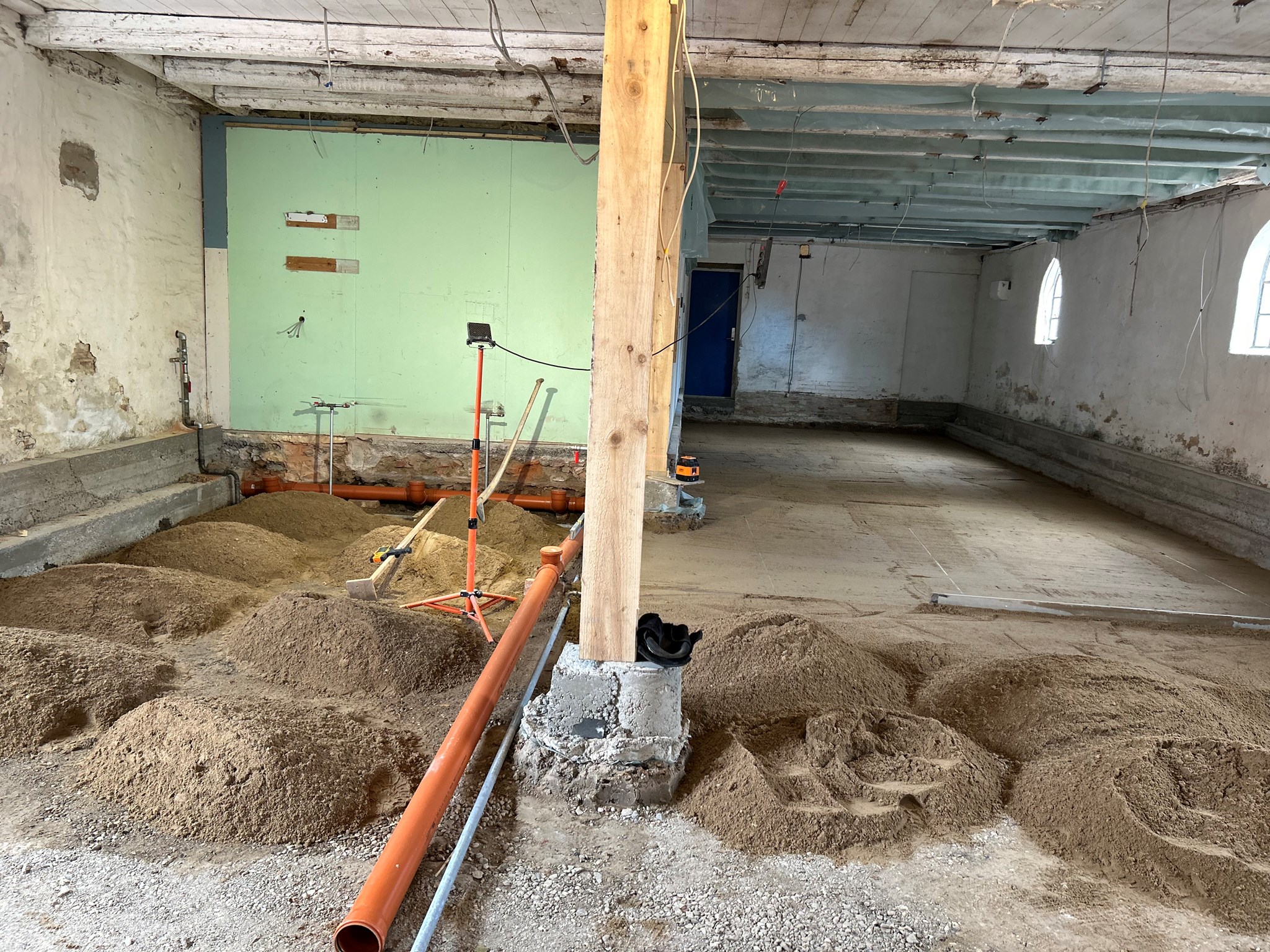

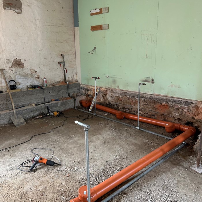

Vand og kloak til 3 toiletter og et anretterkøkken.

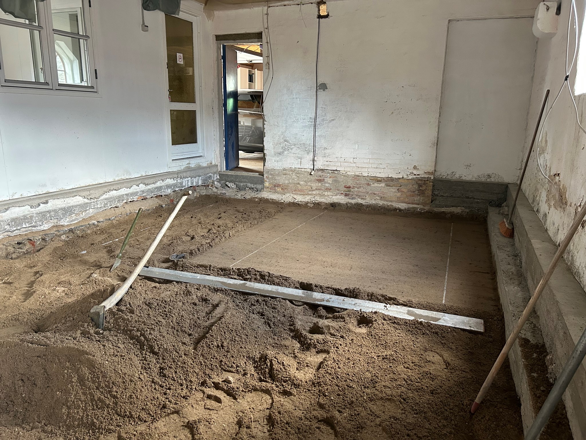

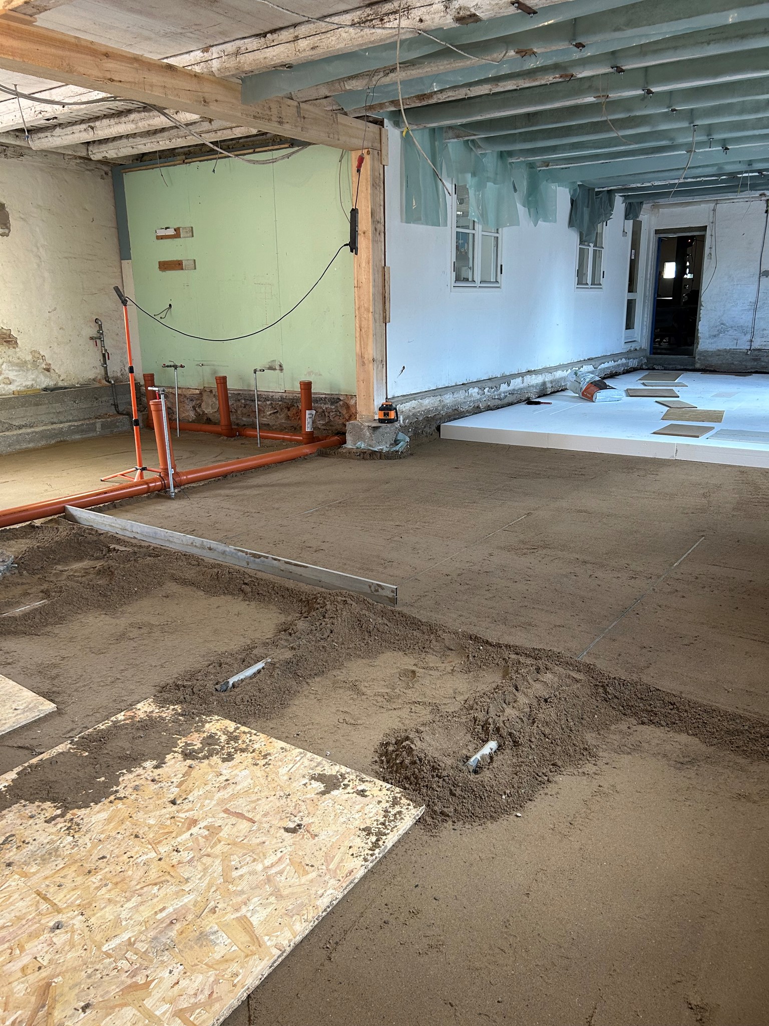

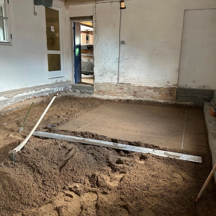

Det 1. Lag grus stampes og lunker rettes efter behov.
Det 2. Lag grus køres forsigtigt ud.

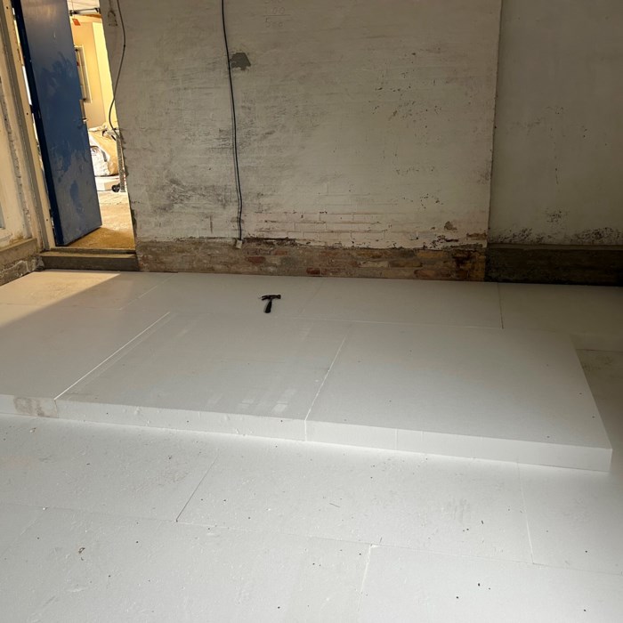

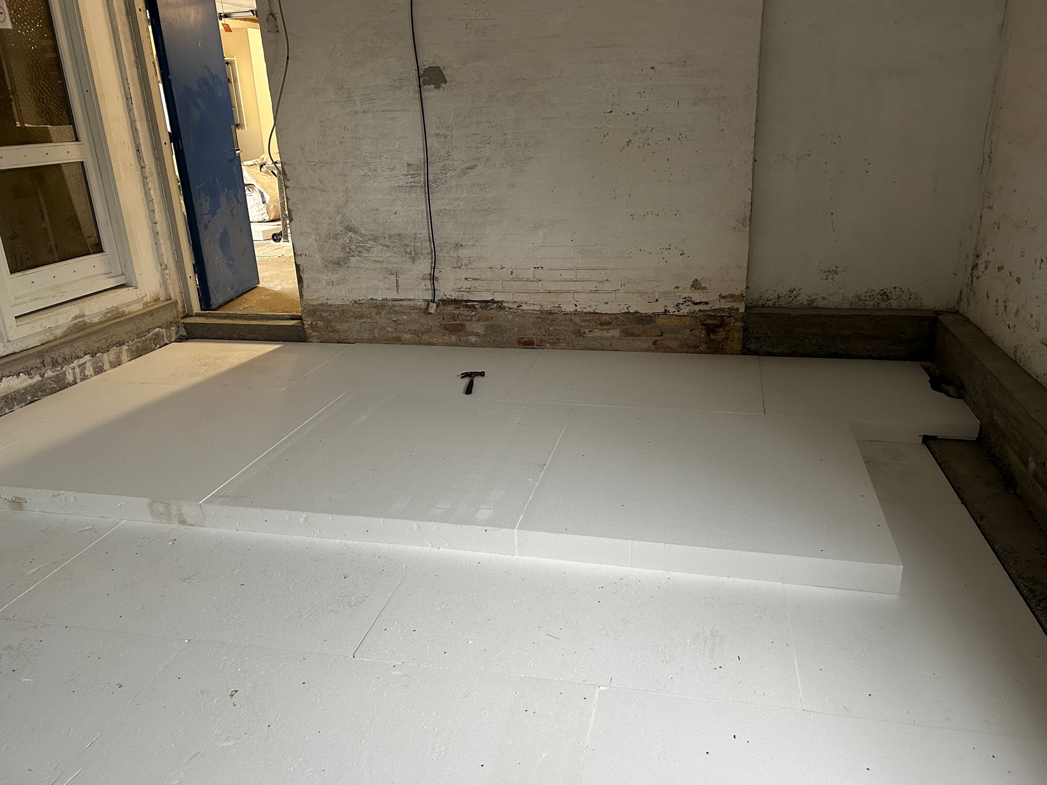

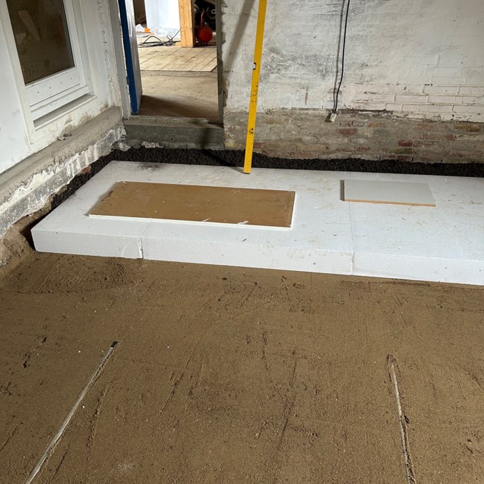

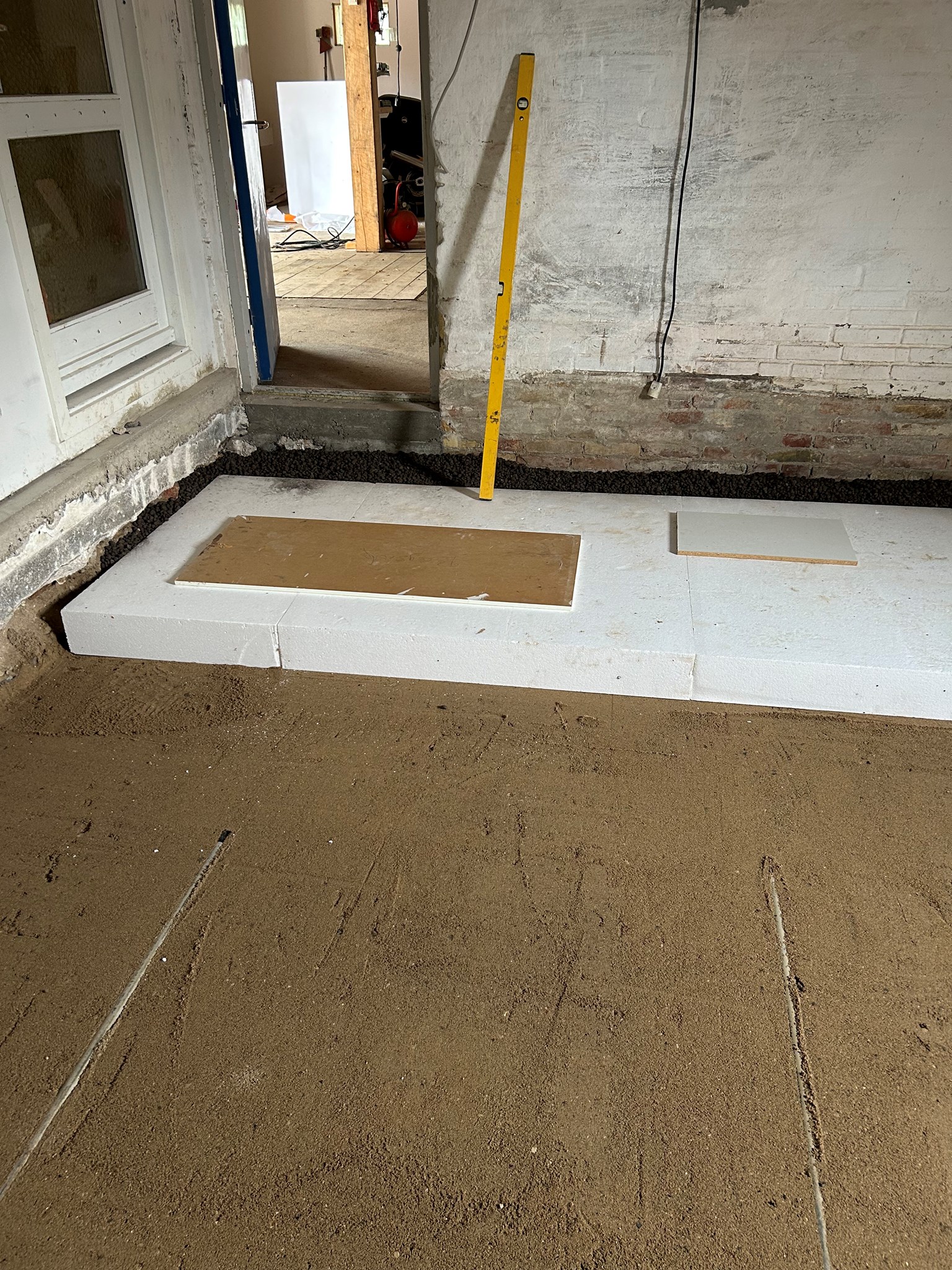

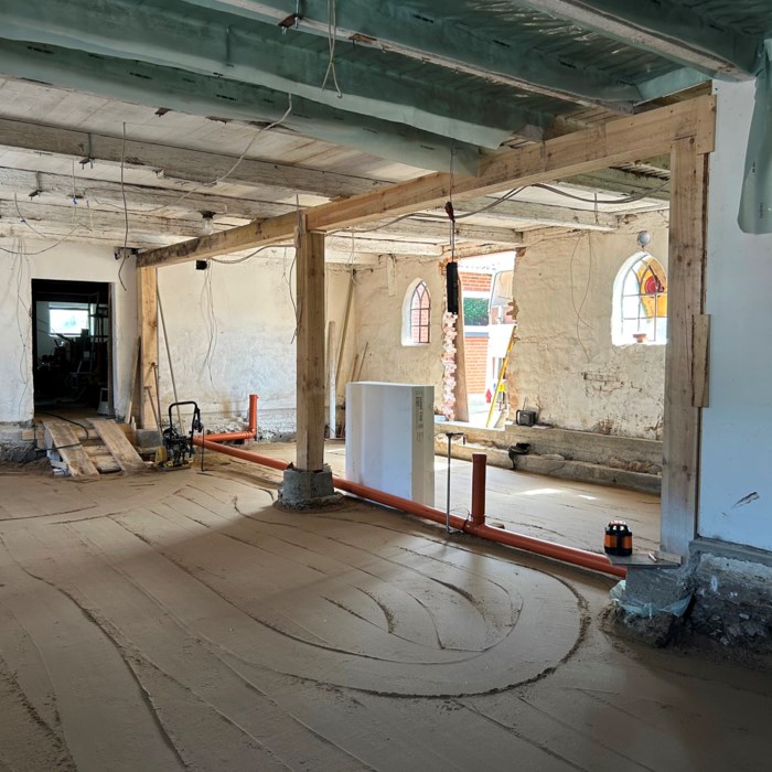

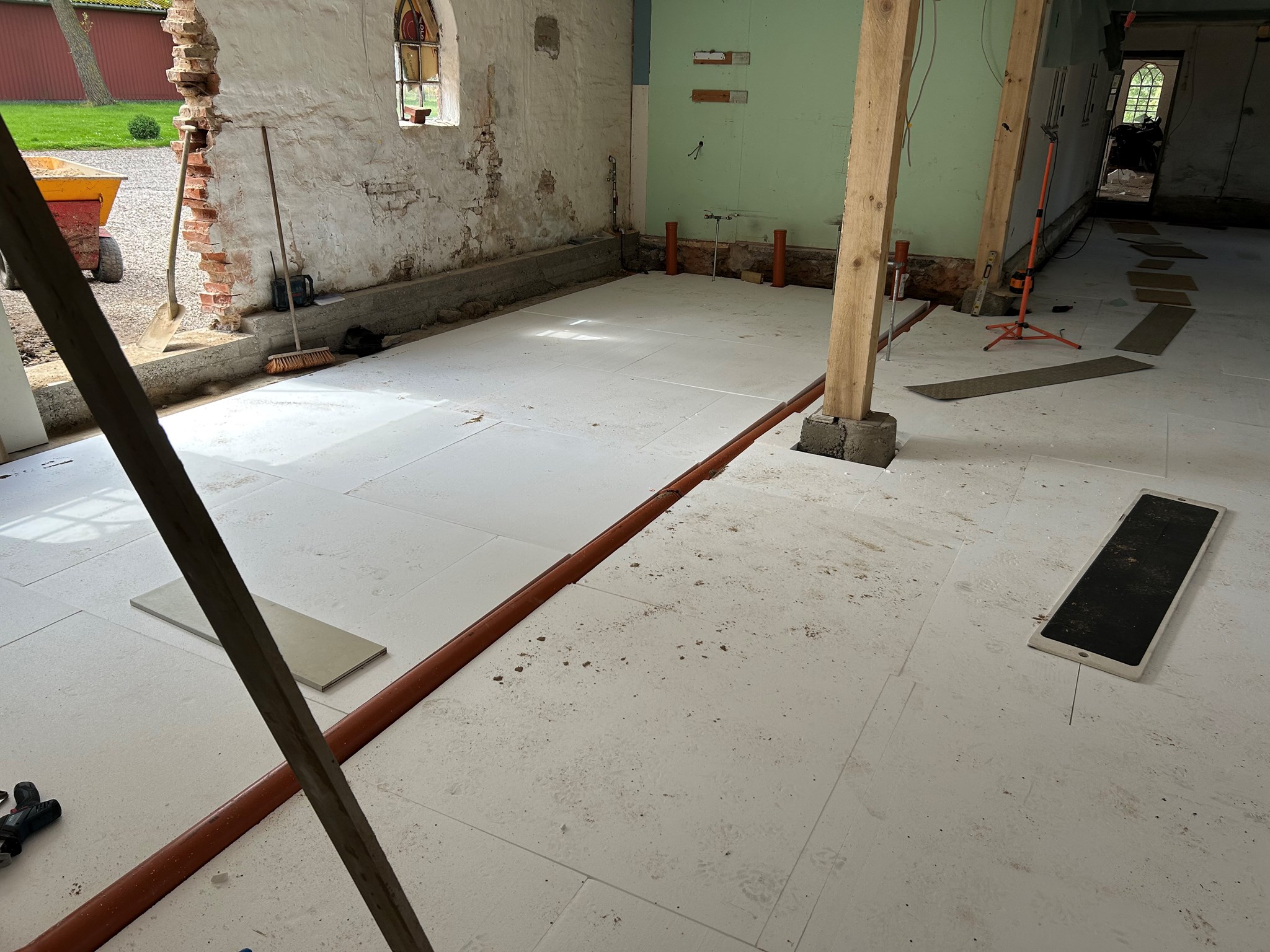

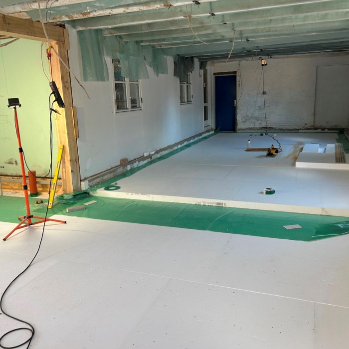

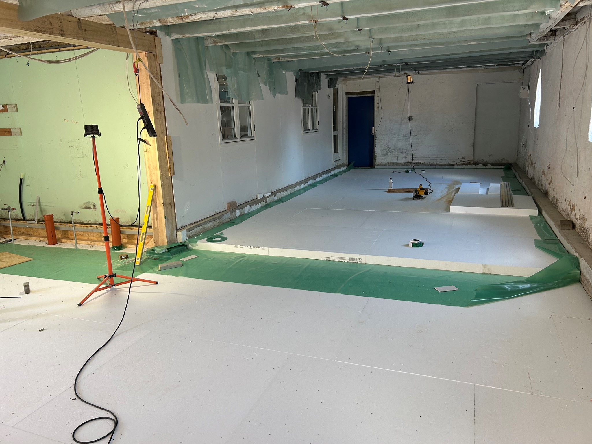

Her er afretning mere præcis. Det endelig gulv bliver lige så plant som jeg formår at rette af. Der lægges S250MX 150 mm. Styrolit efterhånden som jeg får rettet af. Her skal man være opmærksom på, at pladerne kan være lidt skæve og have lidt forskellig højde!

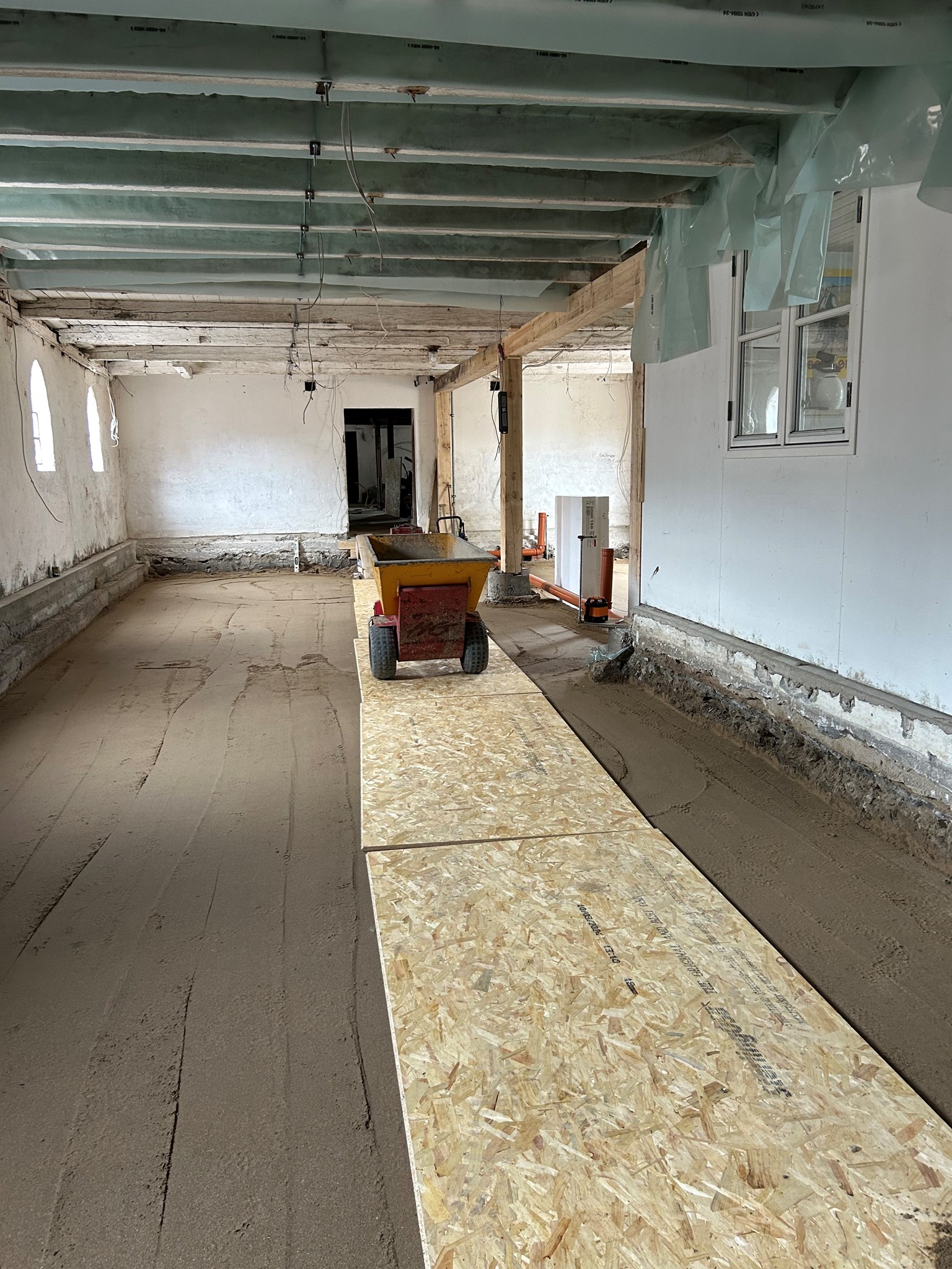

2. Lag lægges ud og der fyldes op ude langs væggene med Lecanødder og skum.
1. Lag er lagt ud.
Uden rotationslaser havde jeg aldrig fået hele gulvet lige plant.
3. Lag bliver lagt ovenpå fugtspærre. Betonen i siderne spartles så membranen kan fastgøres hel tæt. Billeder kommer efterhånden som jeg kommer længere herfra.

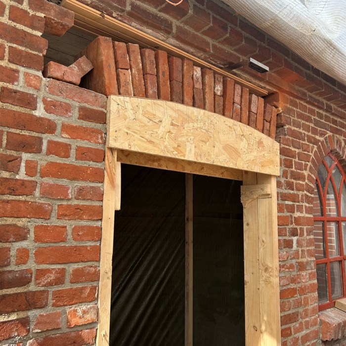

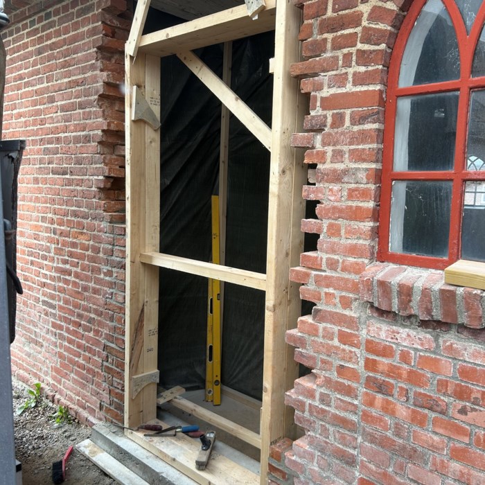

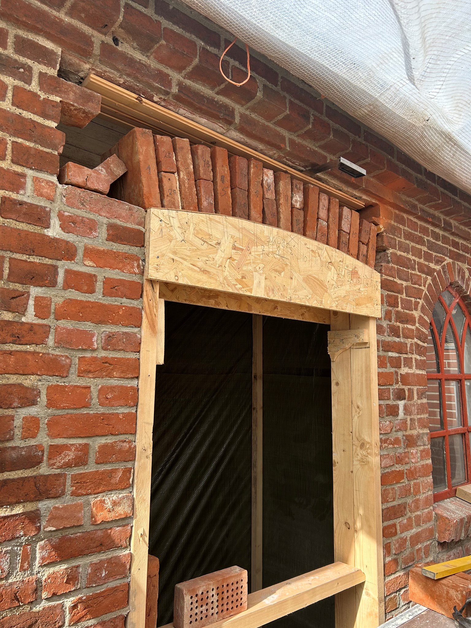

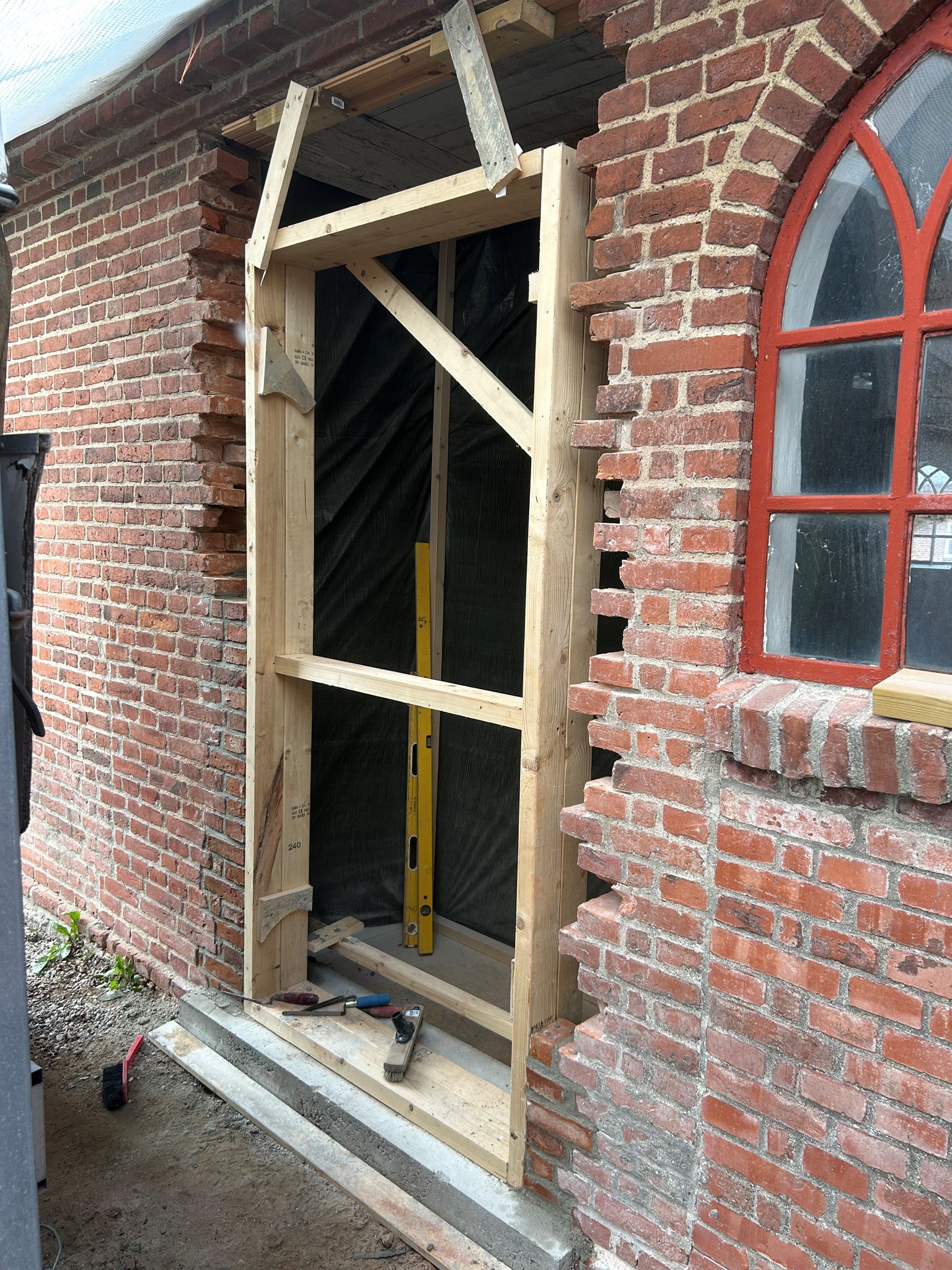

Skelettet til segment buen er sat op og sten udvalgt.

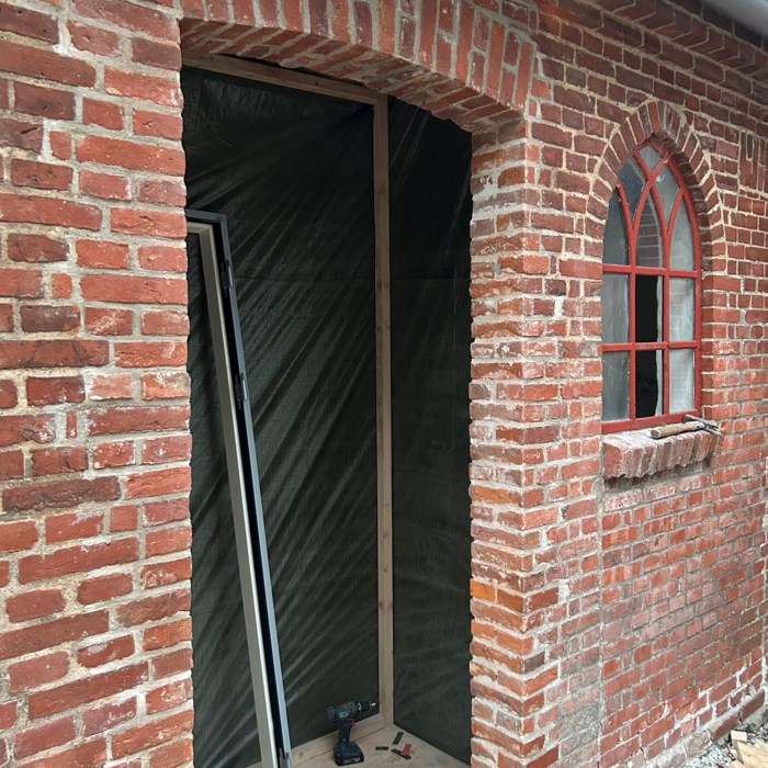

9.august 2025, døråbningen er færdig, og jeg er tilfreds med resultatet. En murer ville sikkert korse sig, hvilket er meget forståeligt, men det virker og holder.
Den nye indgangsdør skal mures op med de gamle håndstrøgne sten.
