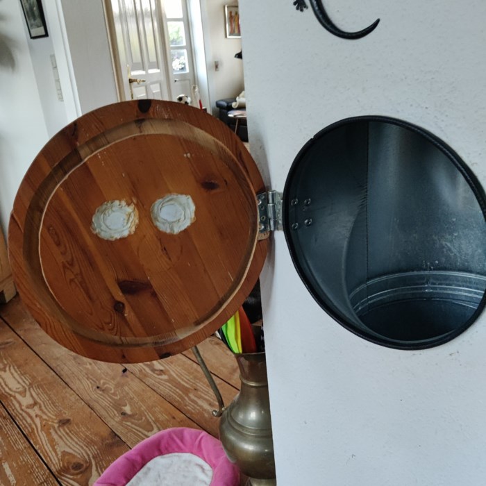

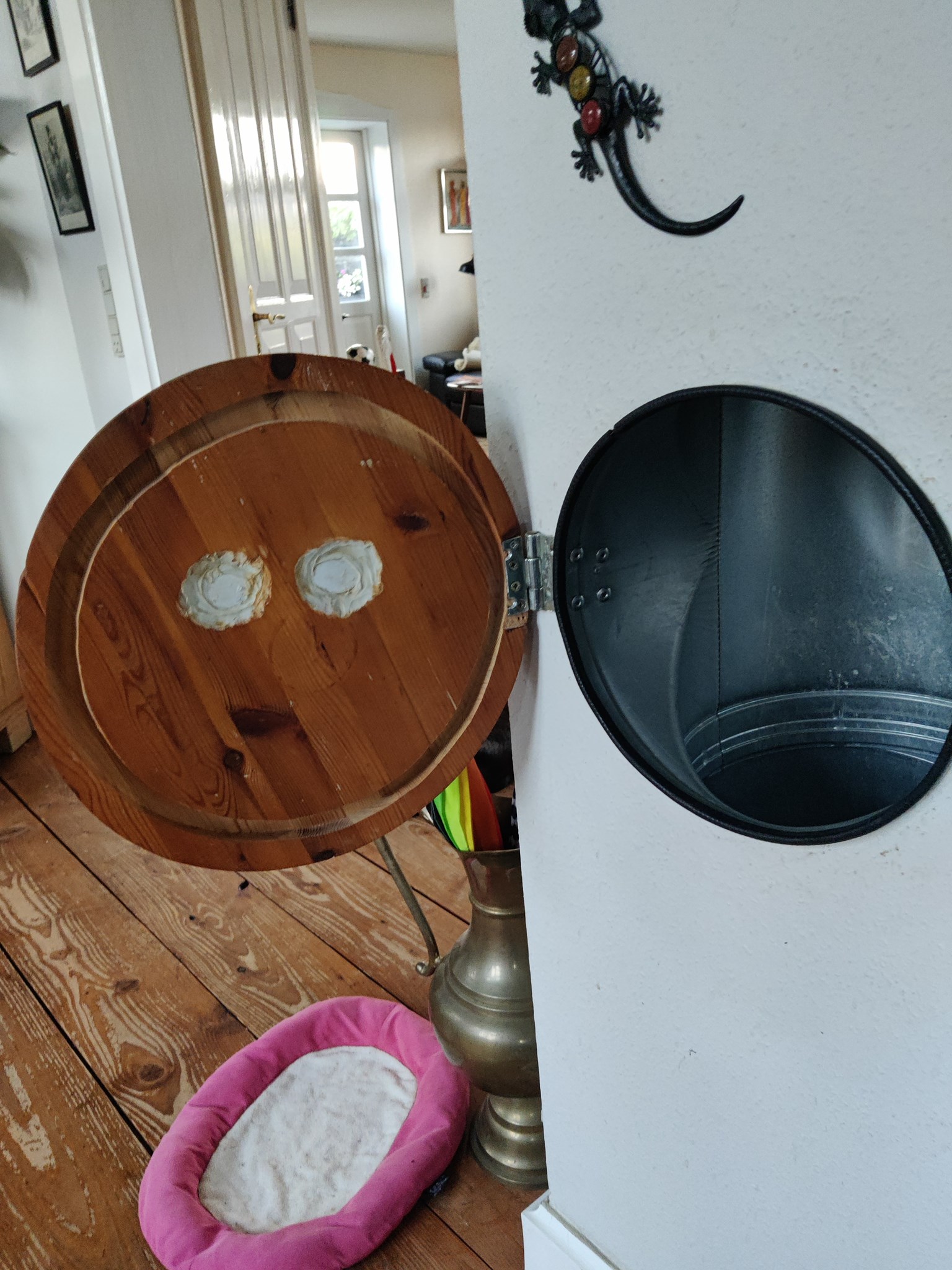

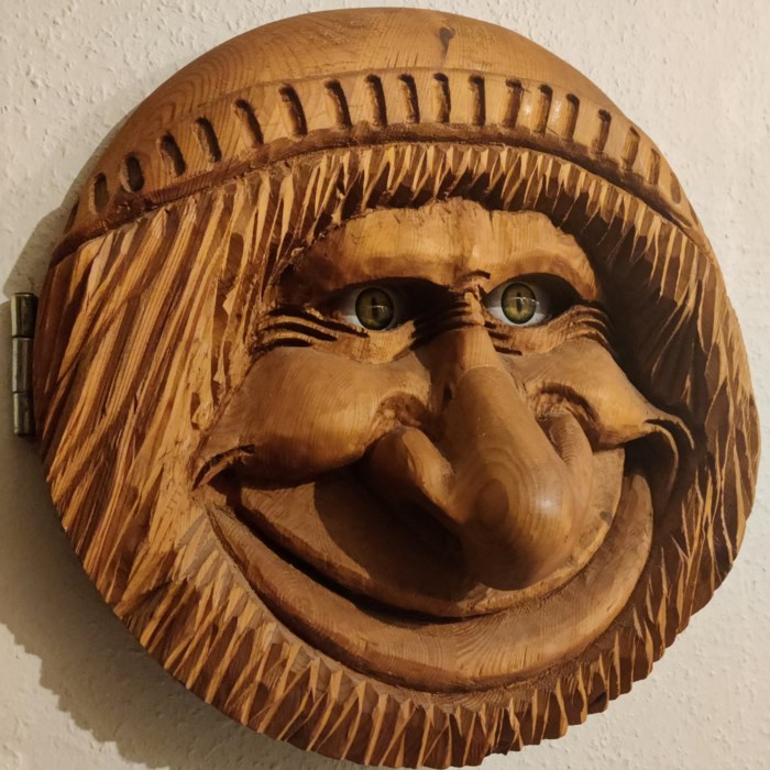

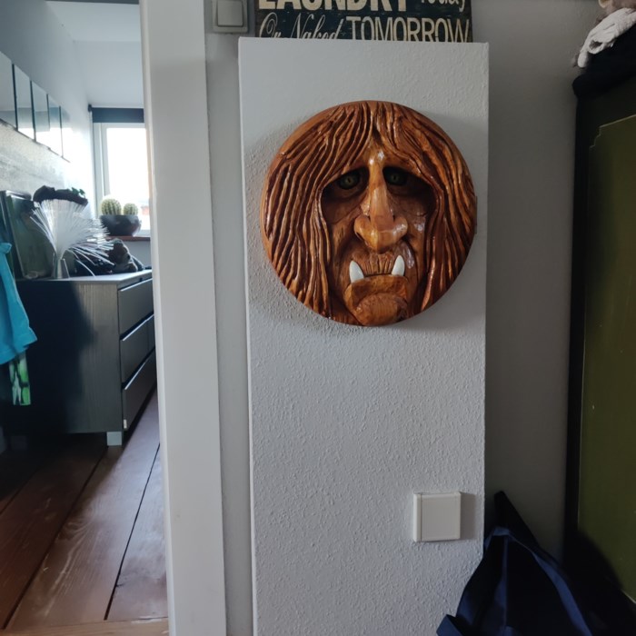

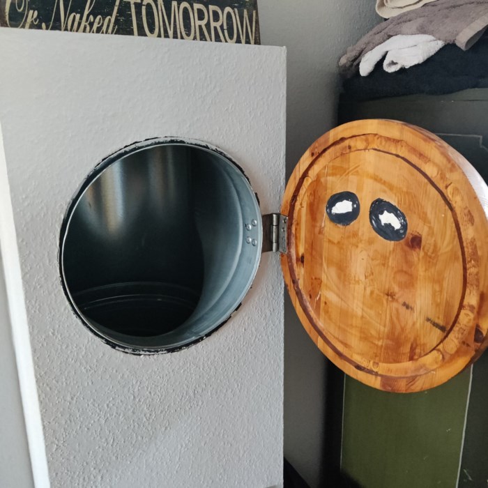

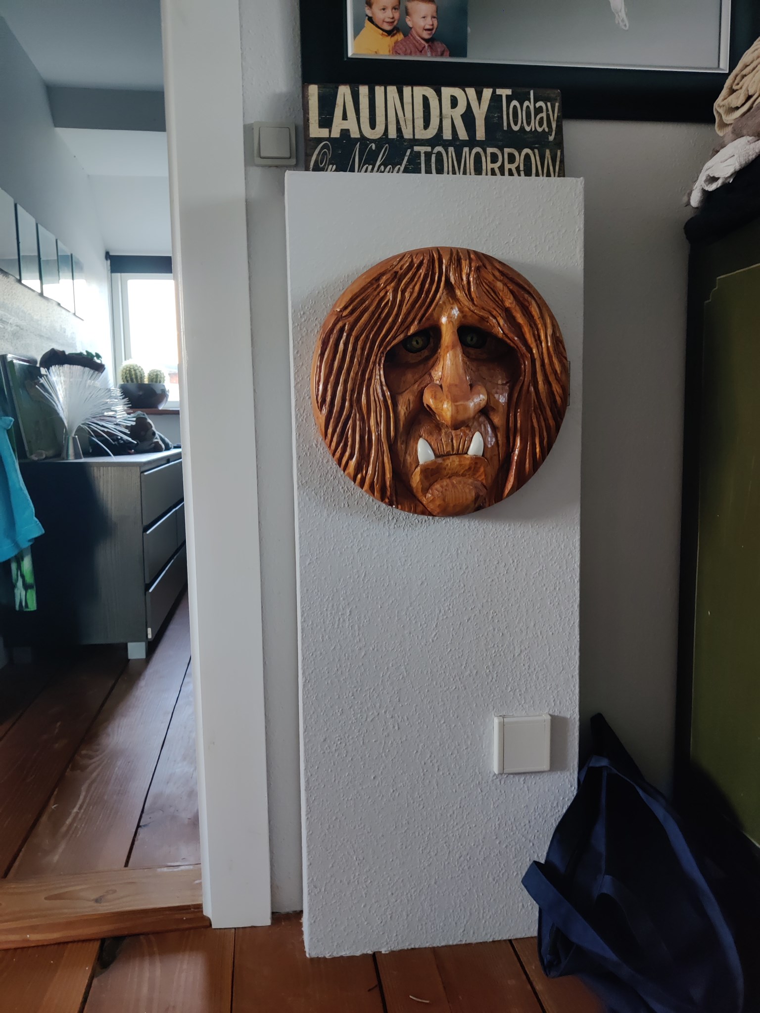

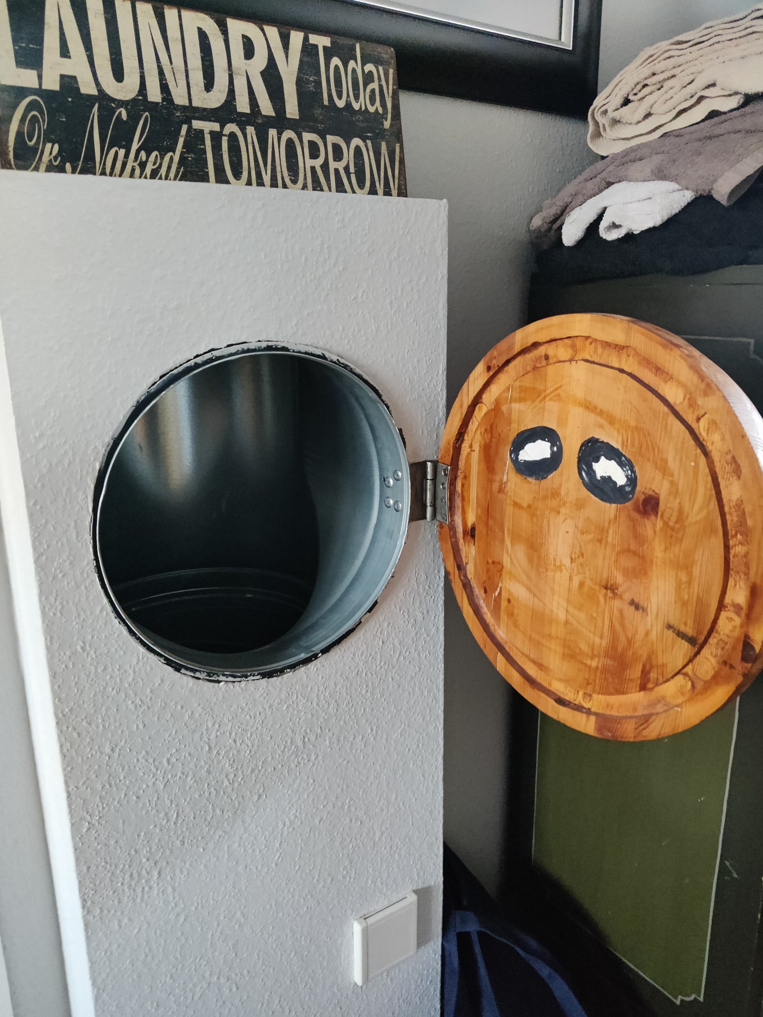

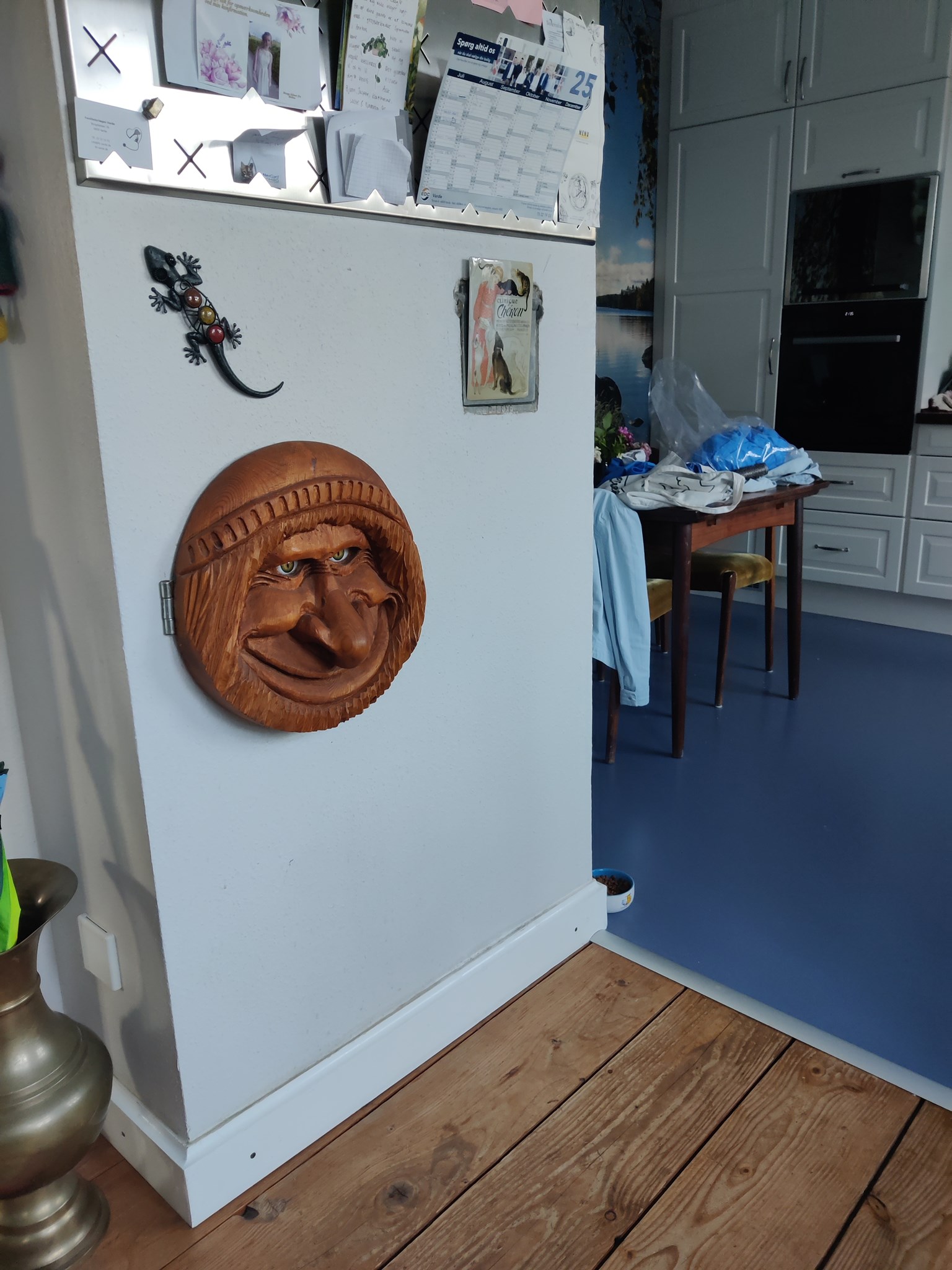

Da ungerne skulle have egne værelser gad de ikke ​gå i kælderen med vasketøj fra 1. salen. Det er der ingen der ​gider, så jeg skar hul i gulvet hele vejen ned til kælderen og satte et 300 mm spiro-rør i.

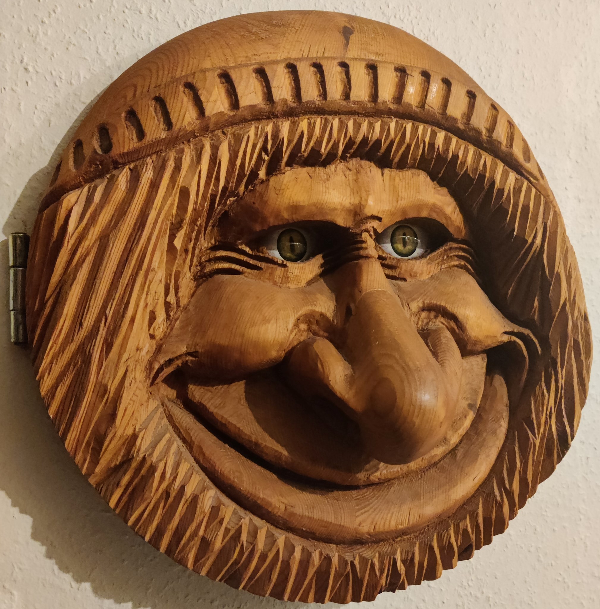

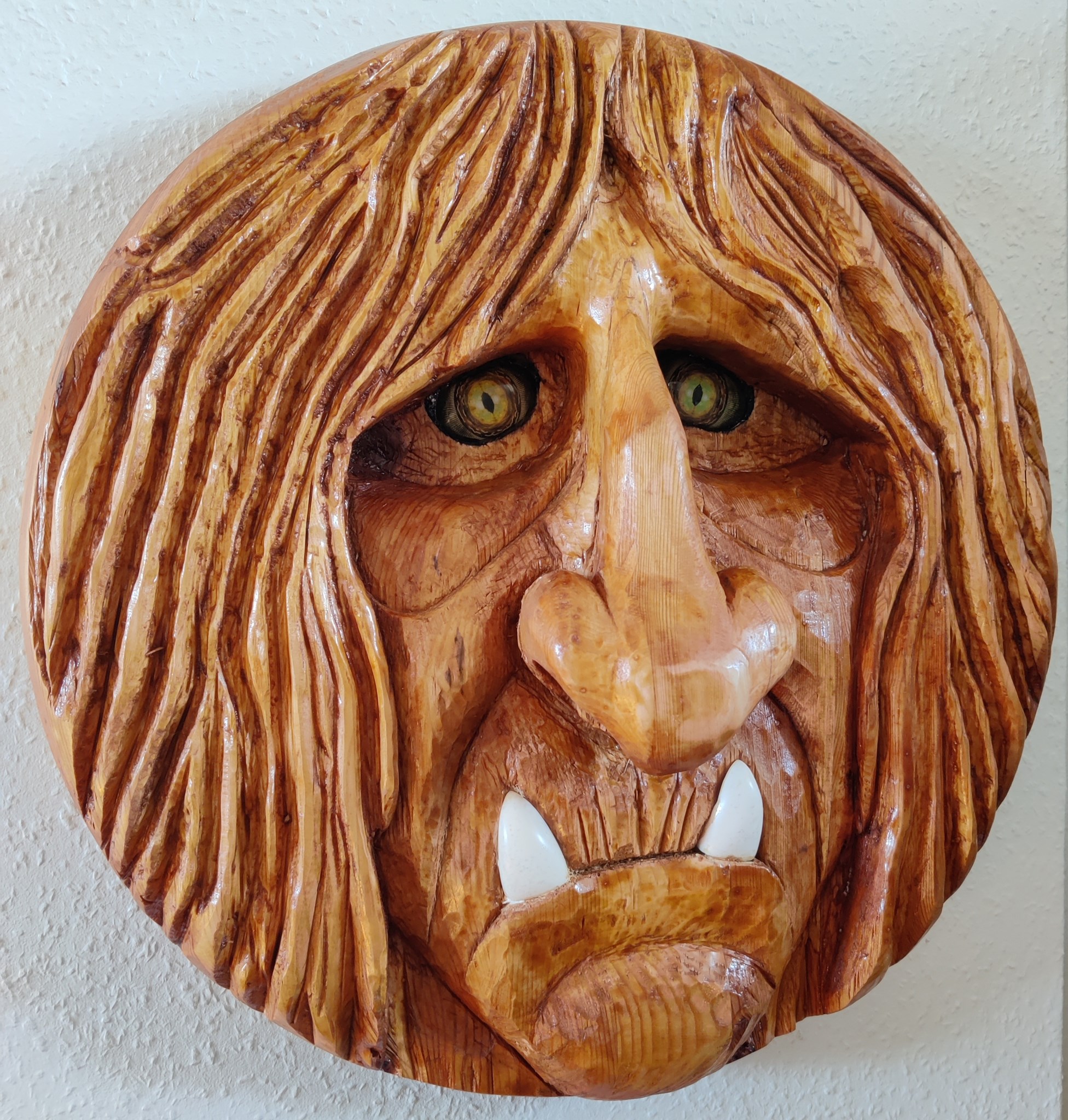

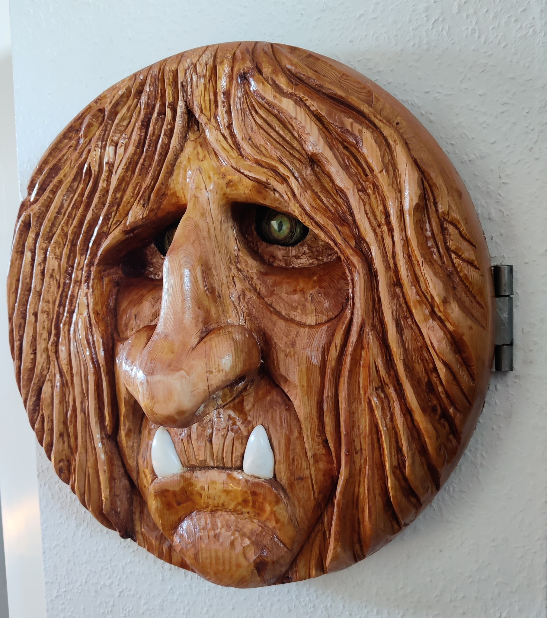

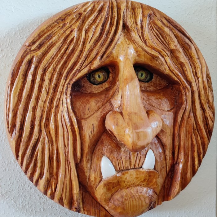

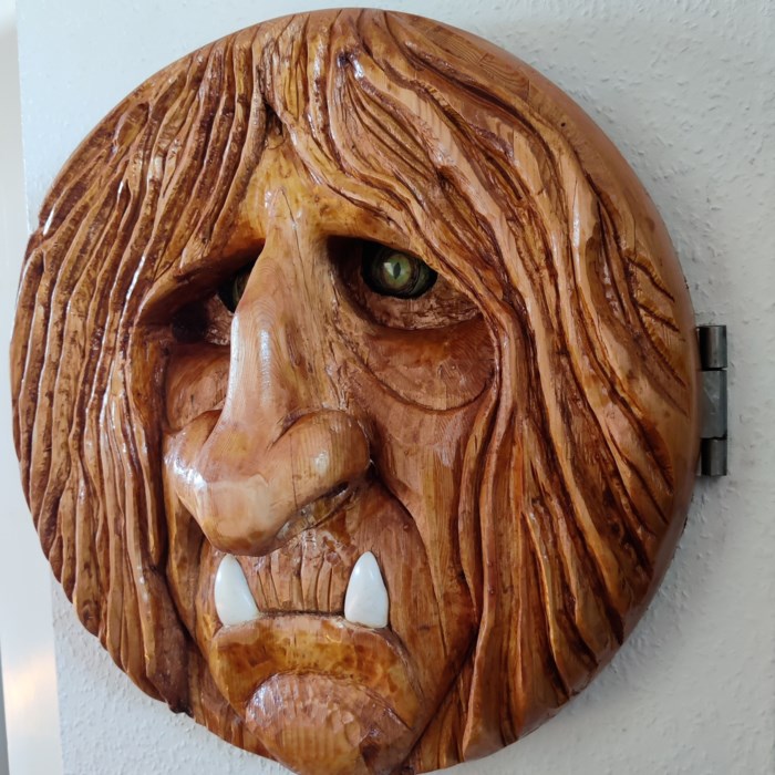

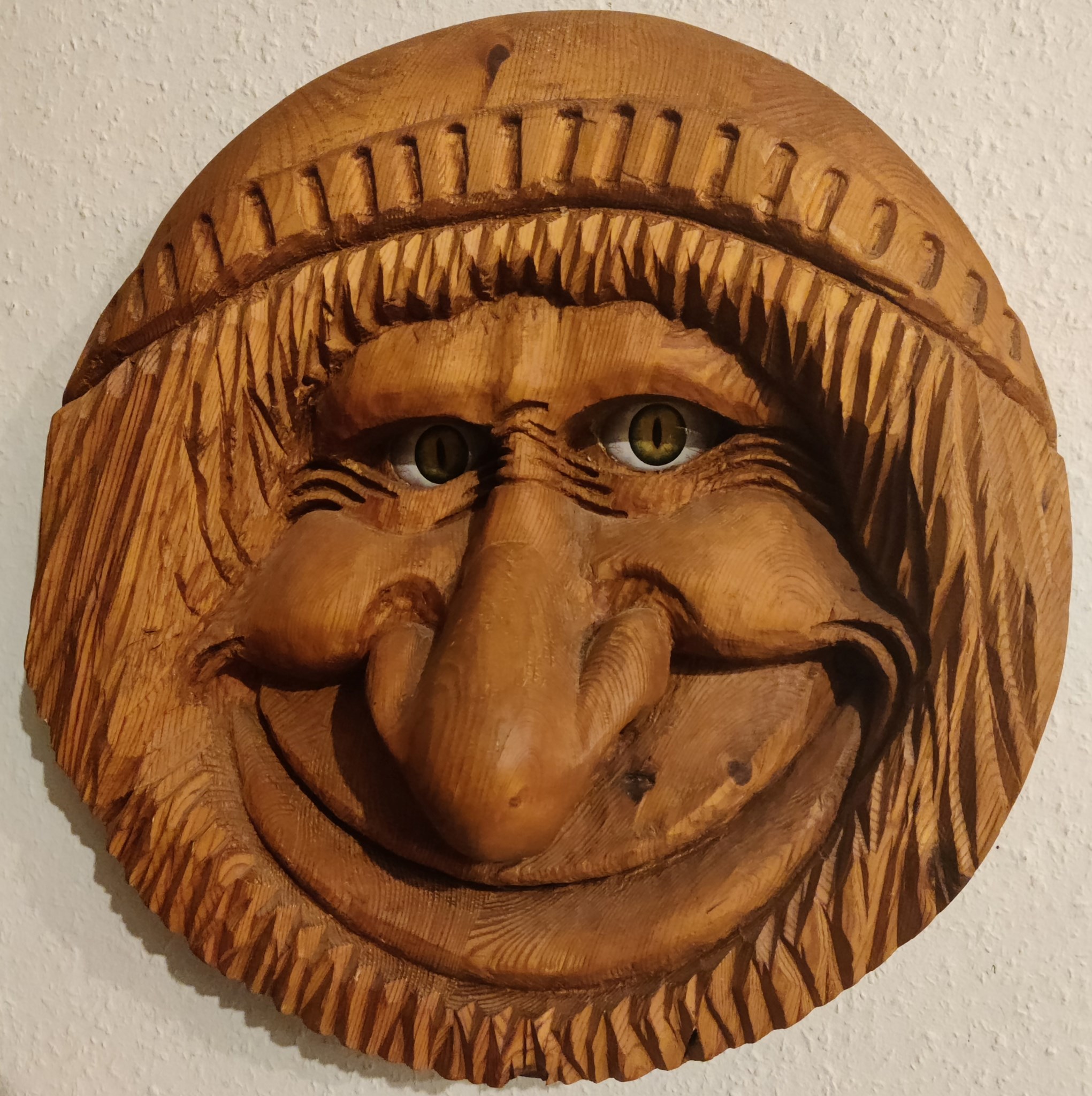

Jeg brugte standard t-stykker til åbningerne og lavede nogle låger med trolde motiver for ​ungernes skyld. De synes det var spændende.
De synes det var så fedt at smide tøj ned gennem skakten at de i mangel af bedre osse smed noget rent ned en gang imellem.

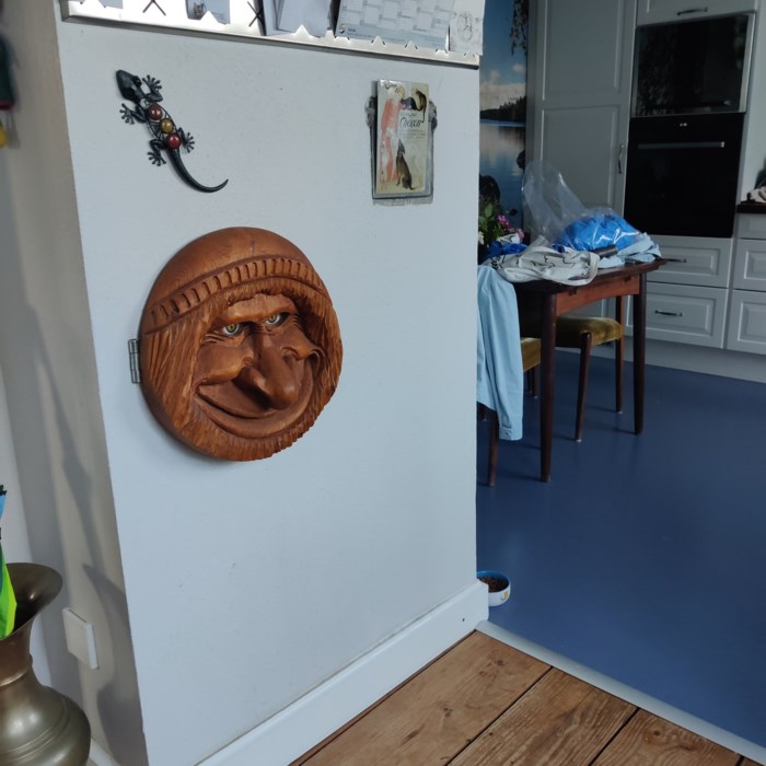

​Jeg maskerede røret op ad en skorsten og brugte stramme kvalitetshængsler til lågerne.

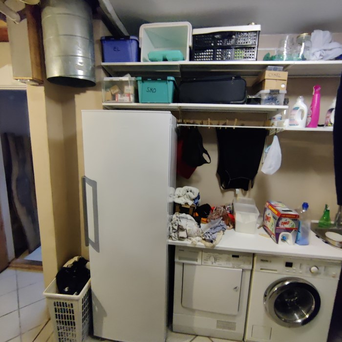

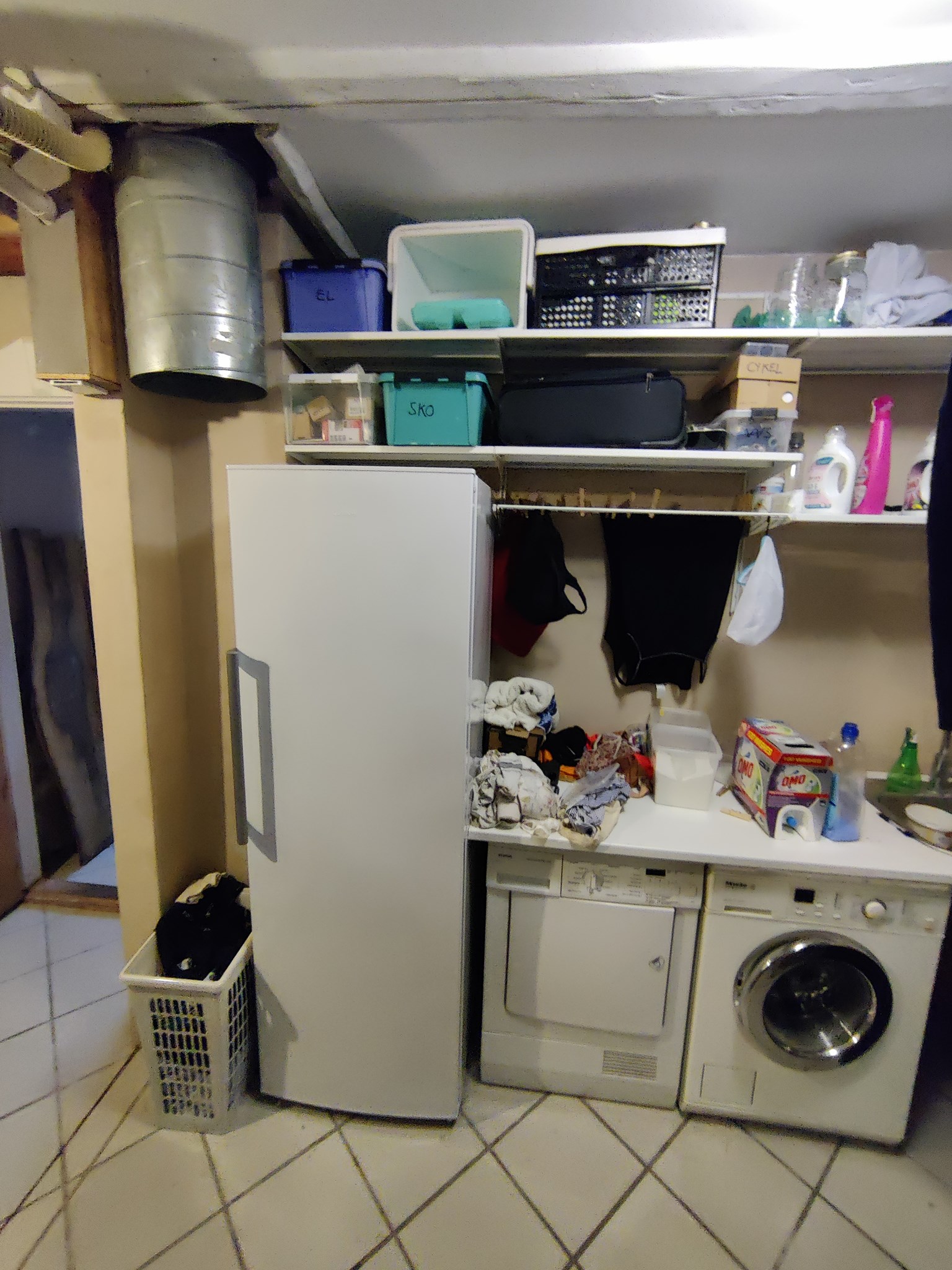

Det hele ender i kælderen lige ved siden af vaskemaskinen og tørretumbleren.
På magisk vis ​finder det rent tilbage i mine tøjskuffer hehe.

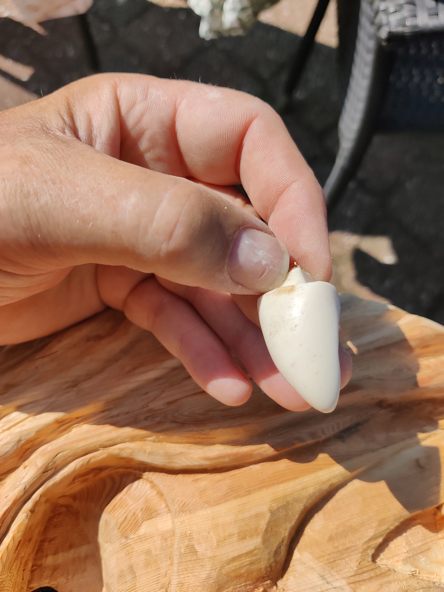

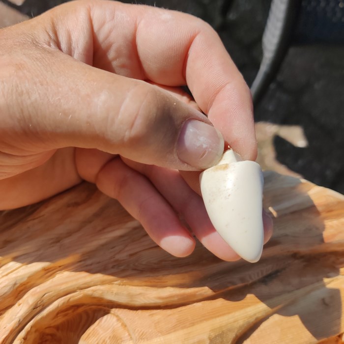

Hovederne er snittet ud med alt der kan skære og slibe. Øjnene er købt på nettet og tænderne er resterne af en aftensmad, knoglen fra en oksesteg.

De er godt nok nogle flotte udskæringer!
Vi har også en skakt, det er et fantastisk påfund! vores er lavet af 250mm kloakrør, det fungerer også fremragende.
Claus C skrev den 10-07-2025
Taaaak Lyhne.
Ja 25 cm havde været ​nok her også, men det passede bare rigtigt godt til skorstenen ved siden af så jeg slap for at bygge en hel masse forskalling inde bag ved.
Jeg kunne ganske enkelt blot sætte en ​metalstolpe til gipsvæg op i hjørnerne og skrue en fermacellplade uden på.
På den måde ville skorstensfejeren osse gå med til at godkende det, da han ikke ville have ​træ op ad skorstenen.
