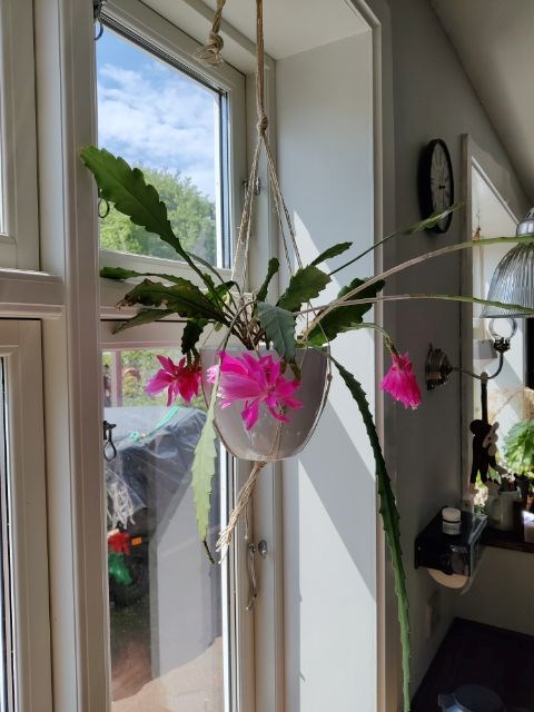

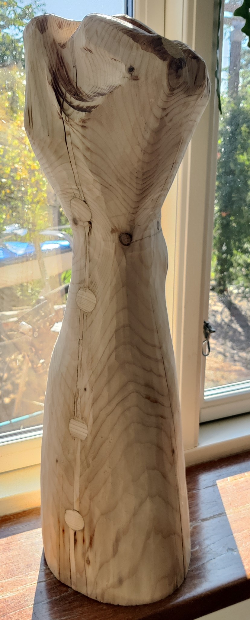

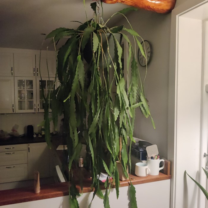

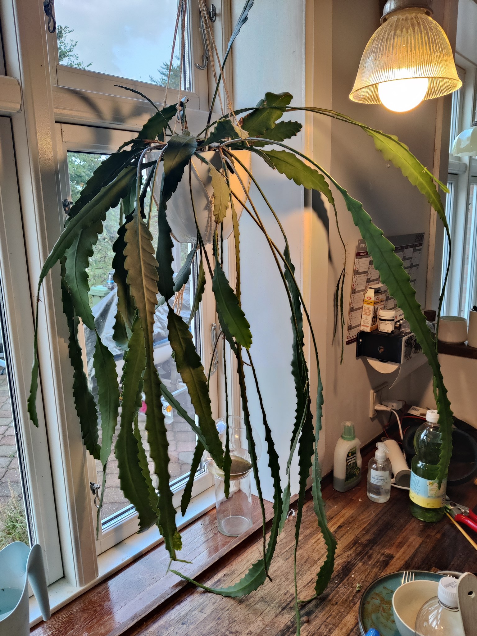

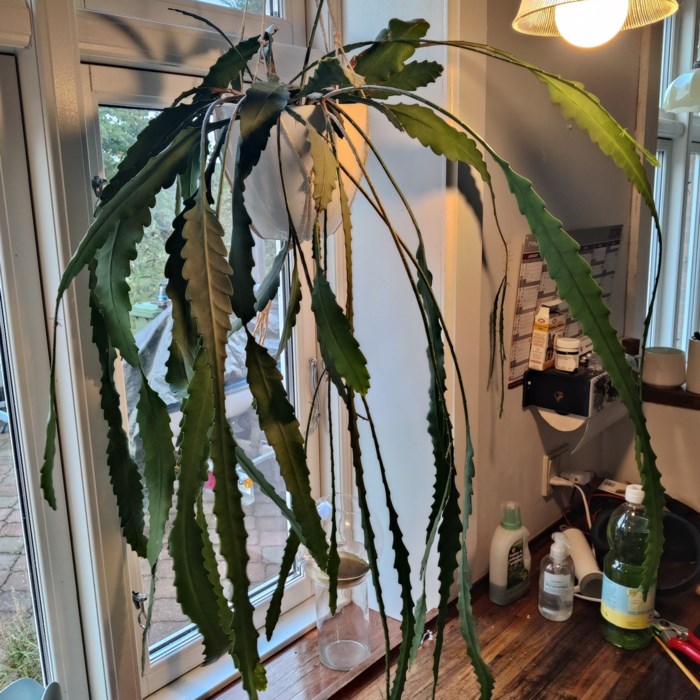

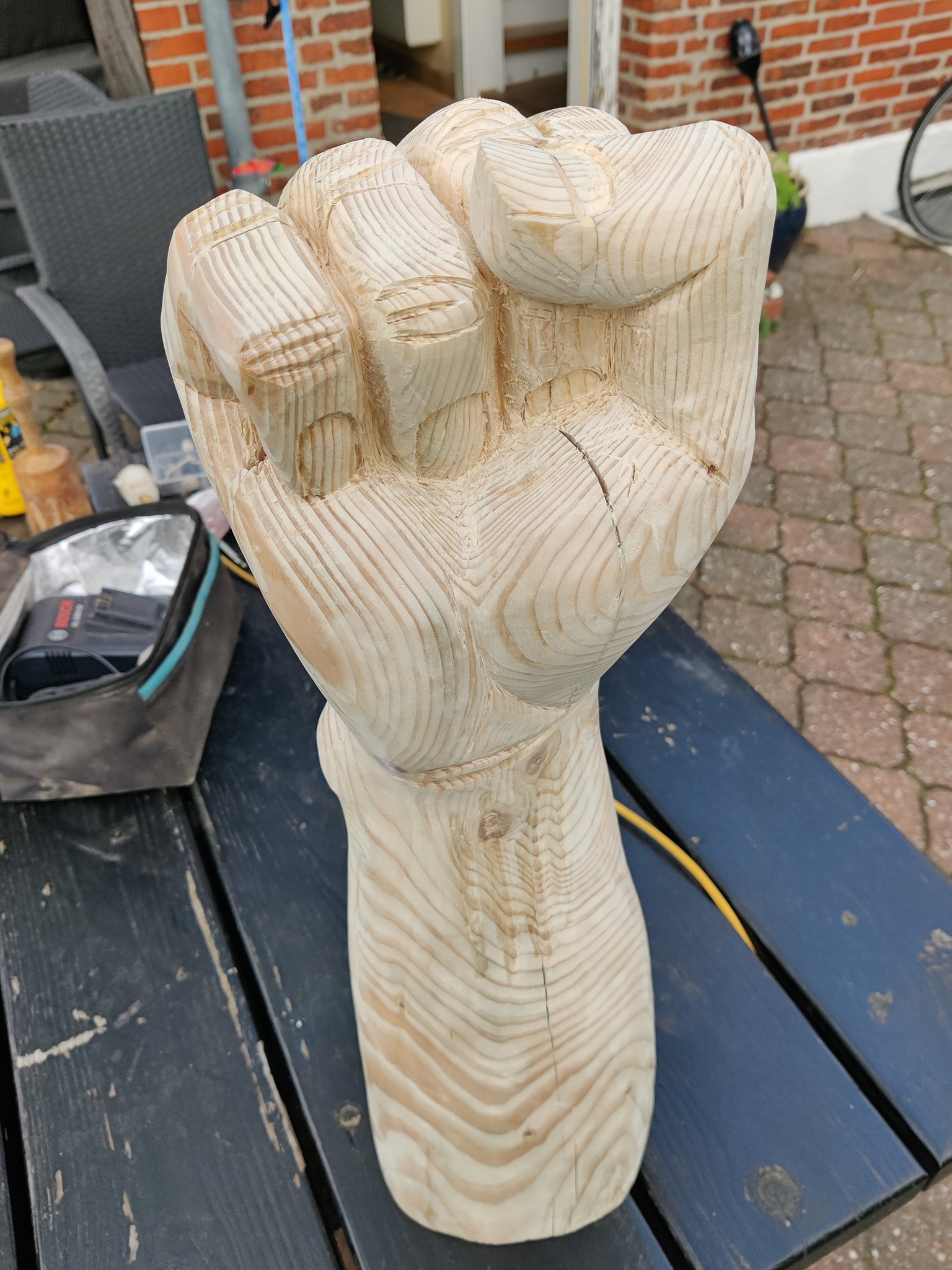

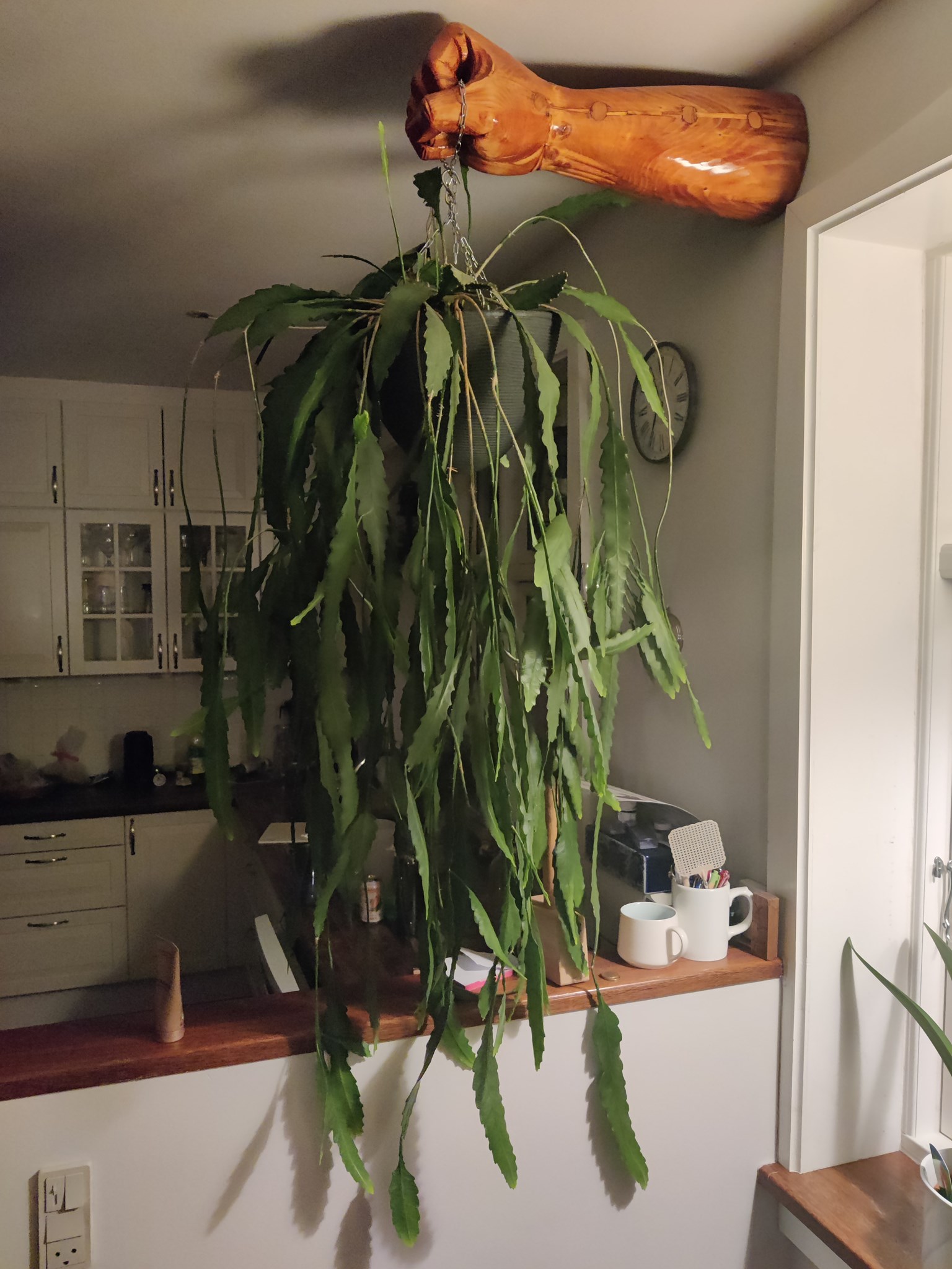

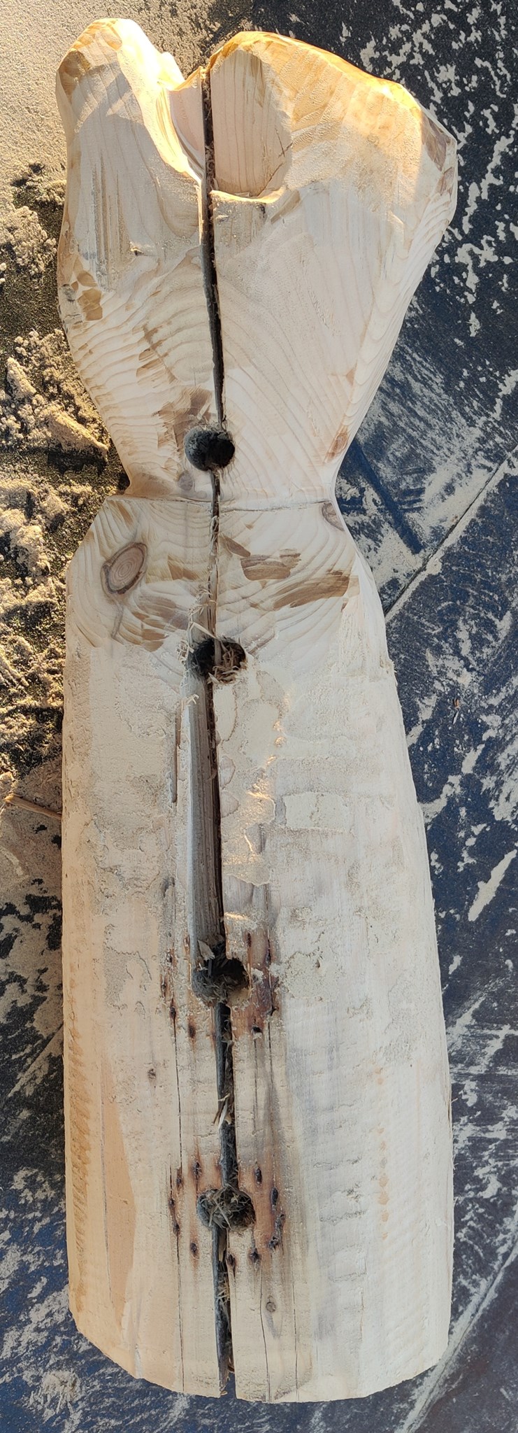

Jeg ​fik en ​hængekaktus ​i gave. Den kom med nogle flotte blomster og derefter begyndte den at gro så den til sidst hang i vejen i ​køkkenvinduet ​hvor den så også fik for kraftig sol.
Noget skulle gøres. Den skulle ​længere ​væk fra vinduet og højere op så den kunne vokse frit.

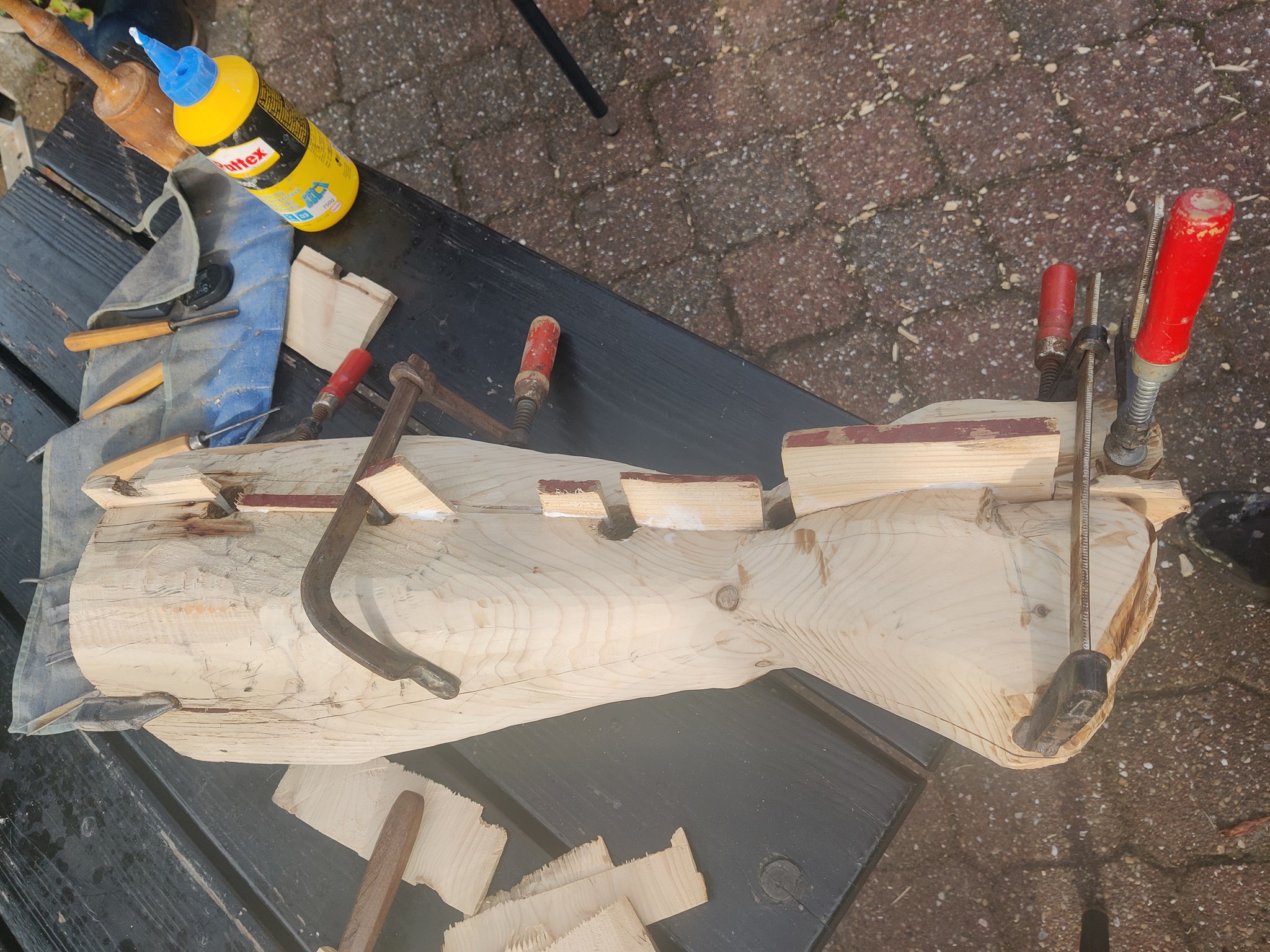

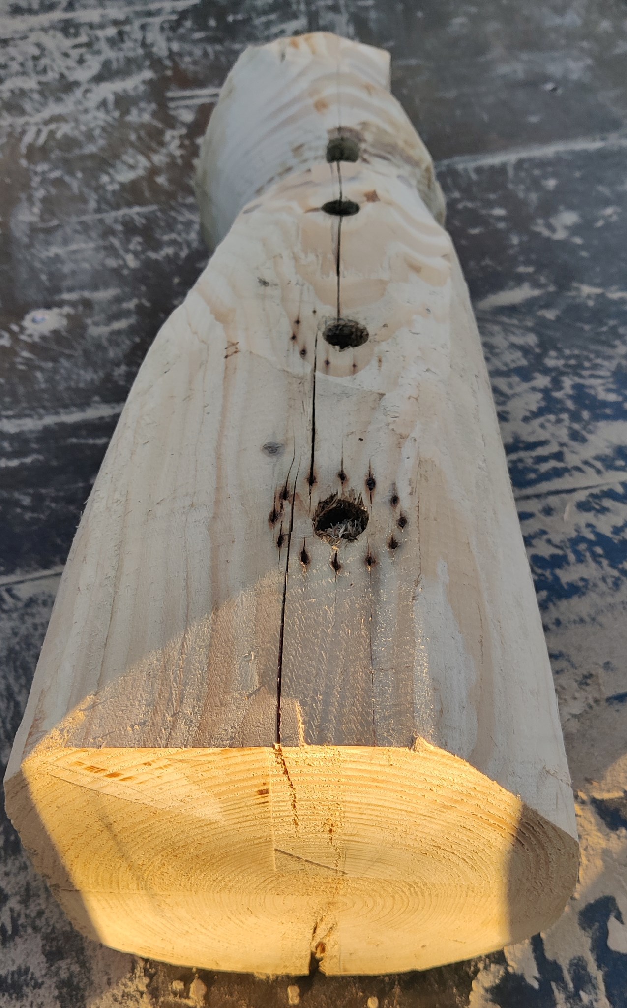

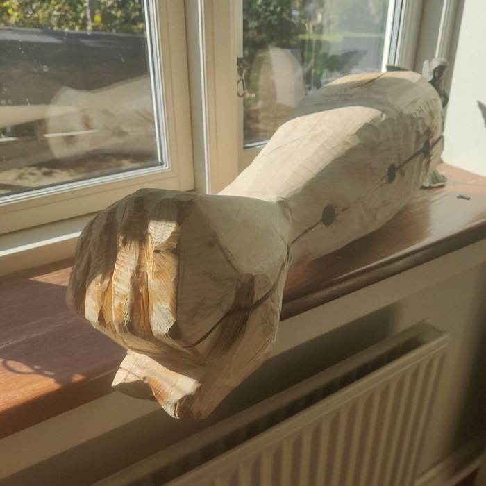

Jeg havde en træbjælke liggende i ca. 180x180 mm på en lille meters længde.

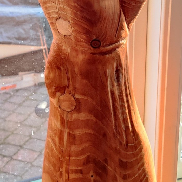

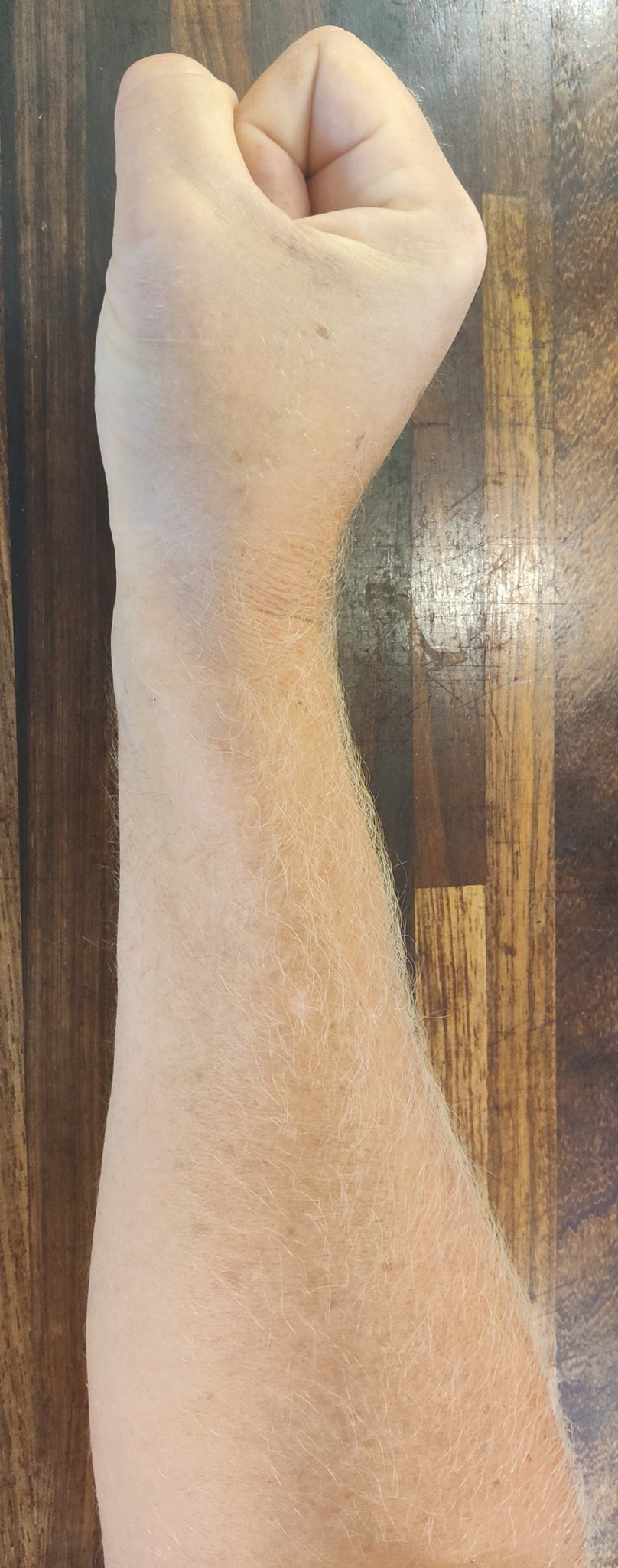

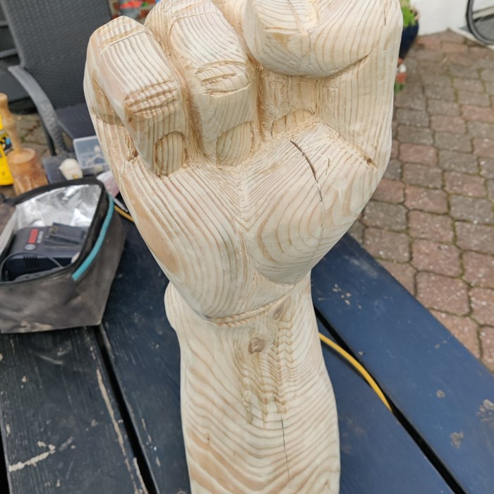

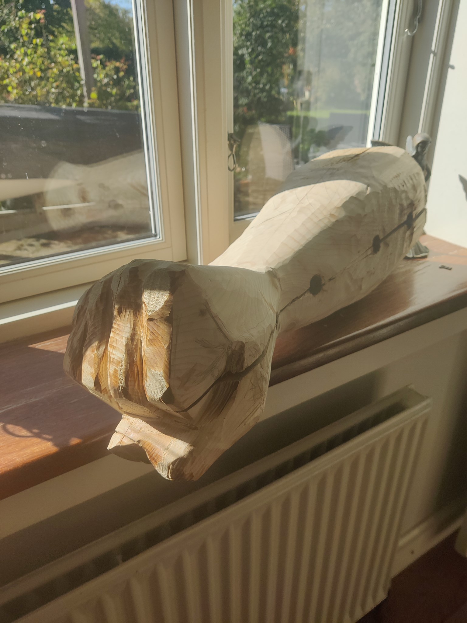

Og så brugte jeg min egen arm som model og lavede en overstørrelse.

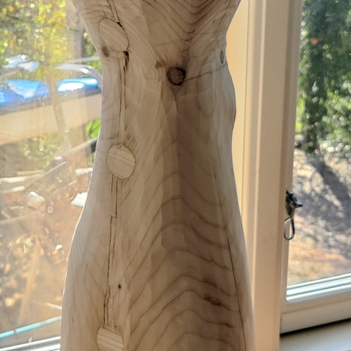

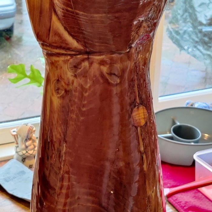

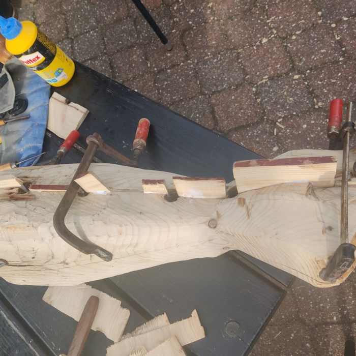

Jeg skar med feincutter, stemmejern og elhøvl og jeg sleb med en ​skrubskive til vinkelsliber + en ​Dremel ind i kringelkroge.

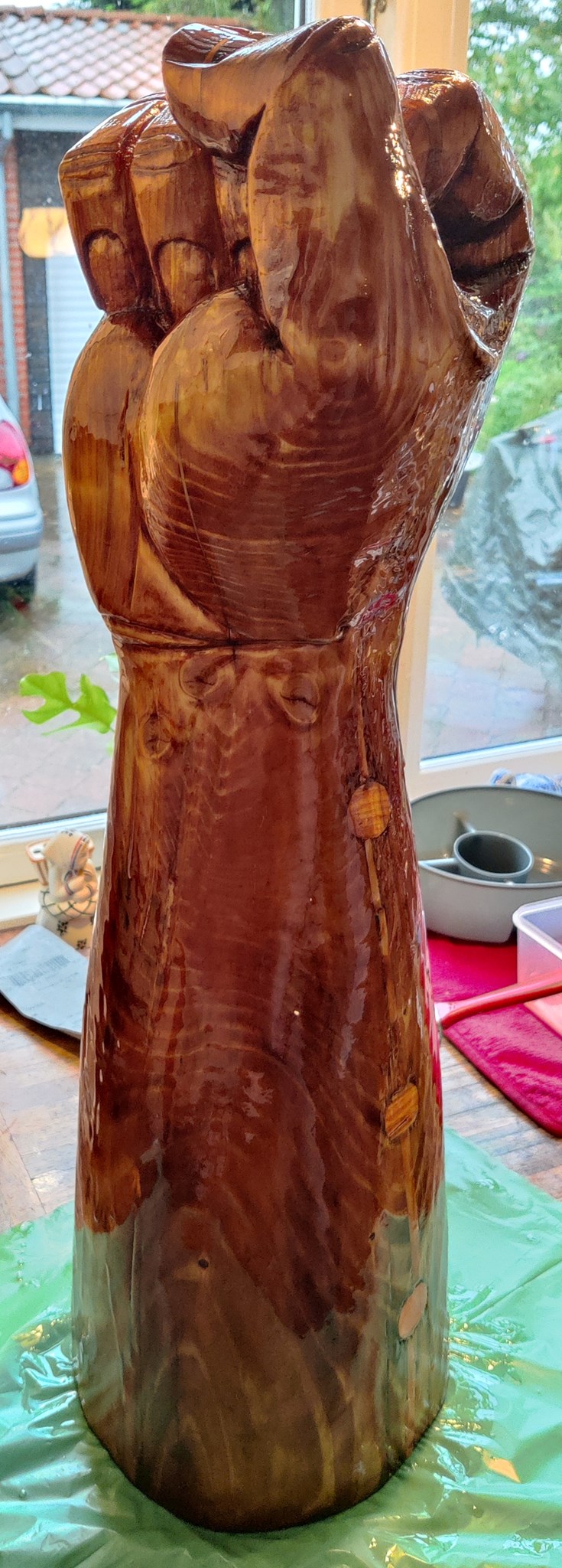

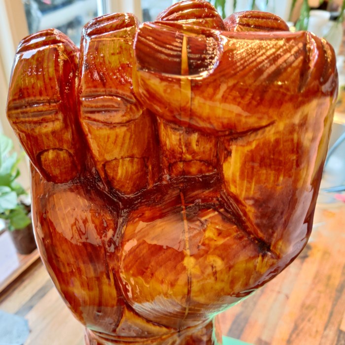

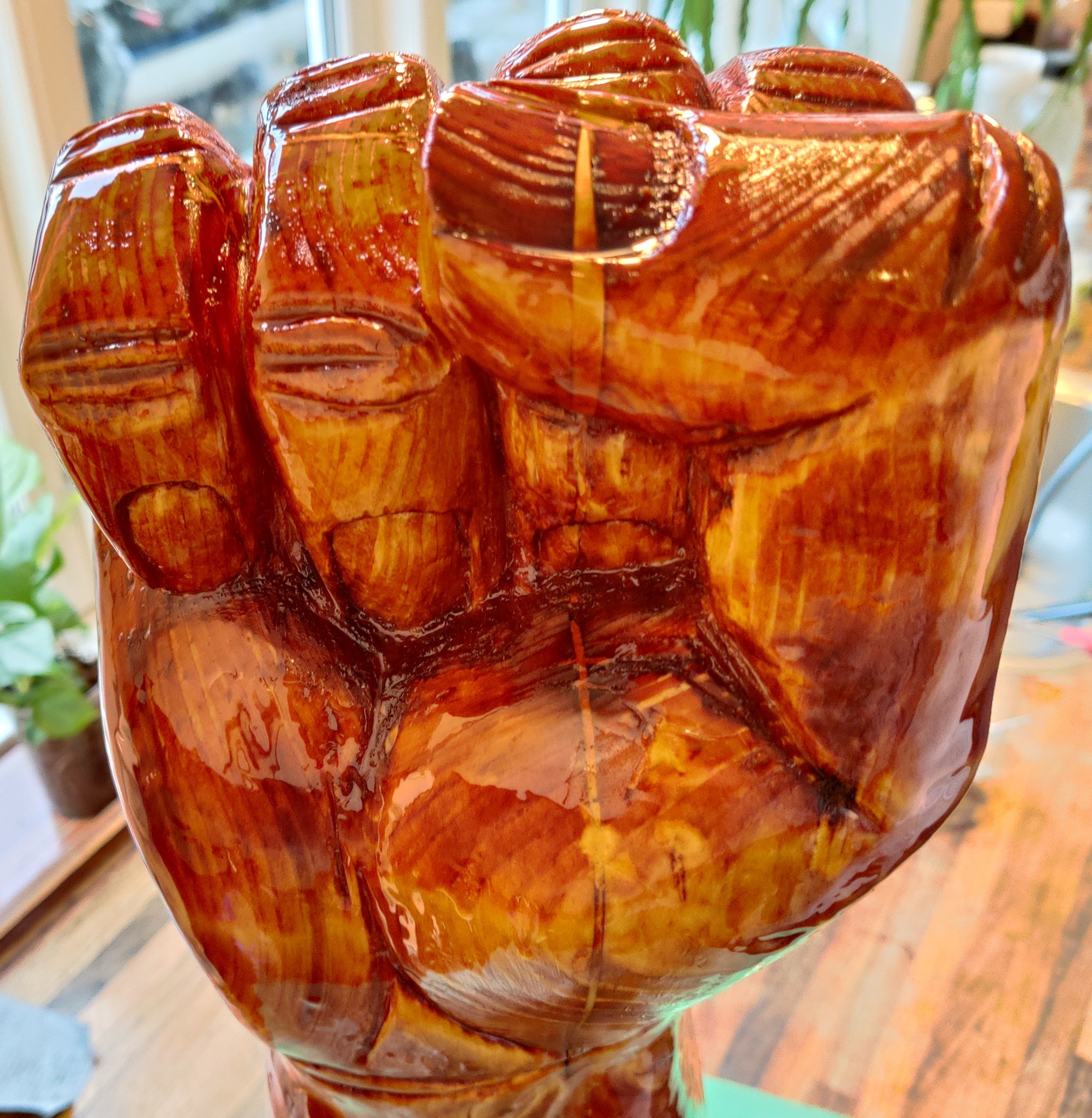

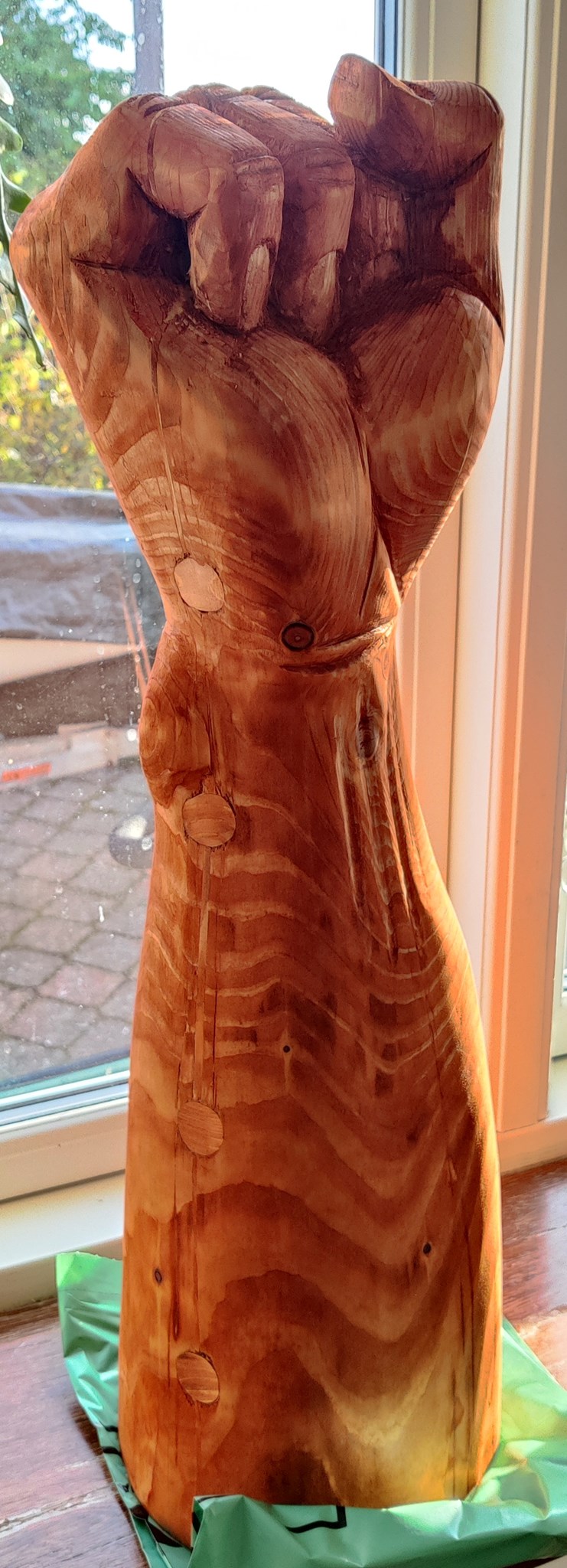

Fruen insisterede på bejdse og blank lak.

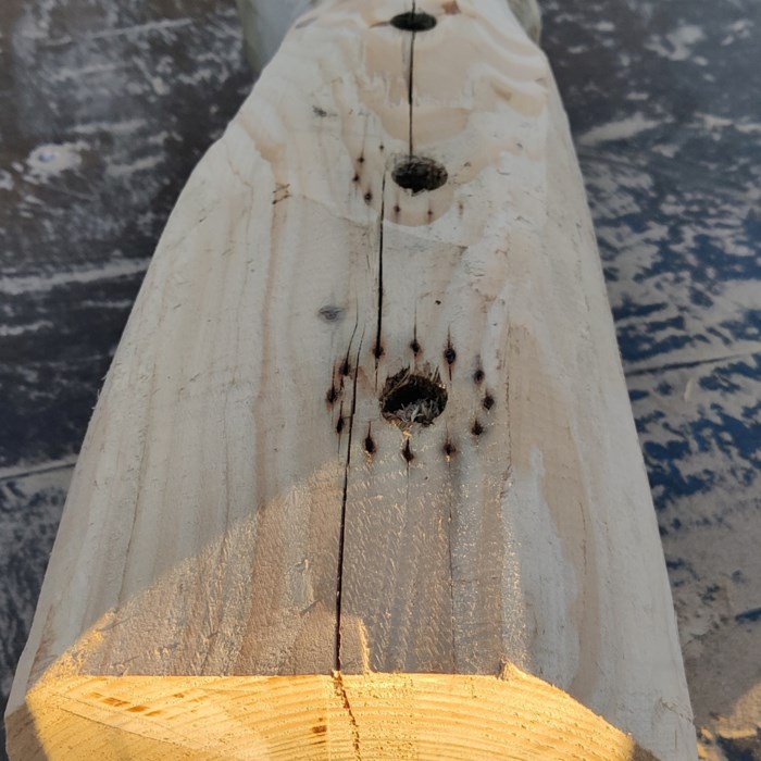

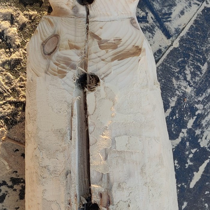

Jeg borede 2 huller i væggen og satte et par stålstænger ind i ​betonlim, som hærder op på et par minutter.
Så borede jeg tilsvarende to huller i bunden af armen og trak den ind over stængerne.
Vupti så fik planten en ny holder, som egentlig bare kunne erstattes af en krog i loftet.
Men det var sjovt at udfordre sin formsans ​og jeg fik et stykke affaldstræ ud af skuret :)
