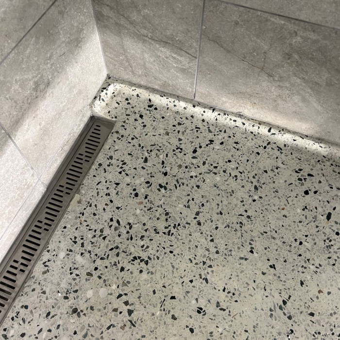

Jeg har efterhånden lavet rigtig meget GDS arbejde, og altid haft lyst til at lave et terazzogulv men aldrig haft huset det passede til. Da min søn så købte et 100 år gammelt hus hvor alt skulle renoveres var det oplagt at prøve.
De 13 m2 gulv endte med at koste 4000kr i materialer + 1200kr i slibeskiver som dog kan genbruges og ca. 20 timer heraf 15 med slibning.

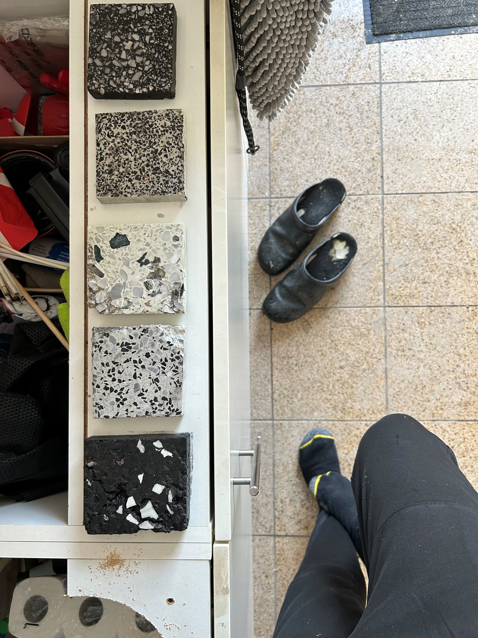

Først et par forsøg for at finde den farve knægten bedst kunne lide.

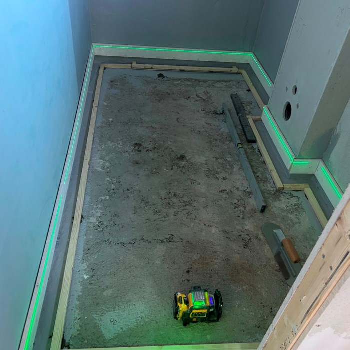

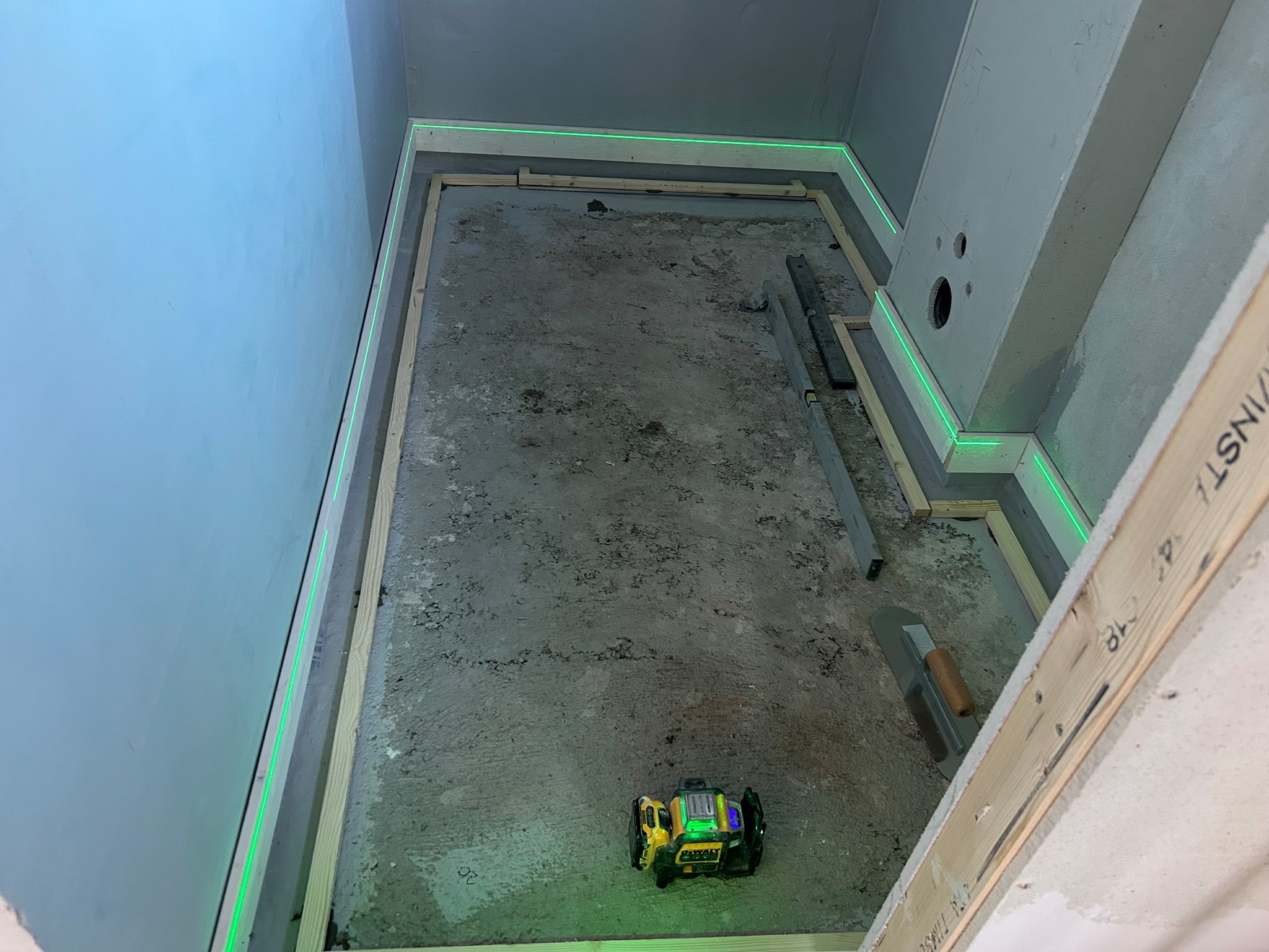

Der afsættes pinde til at styre højden på hulkehlen

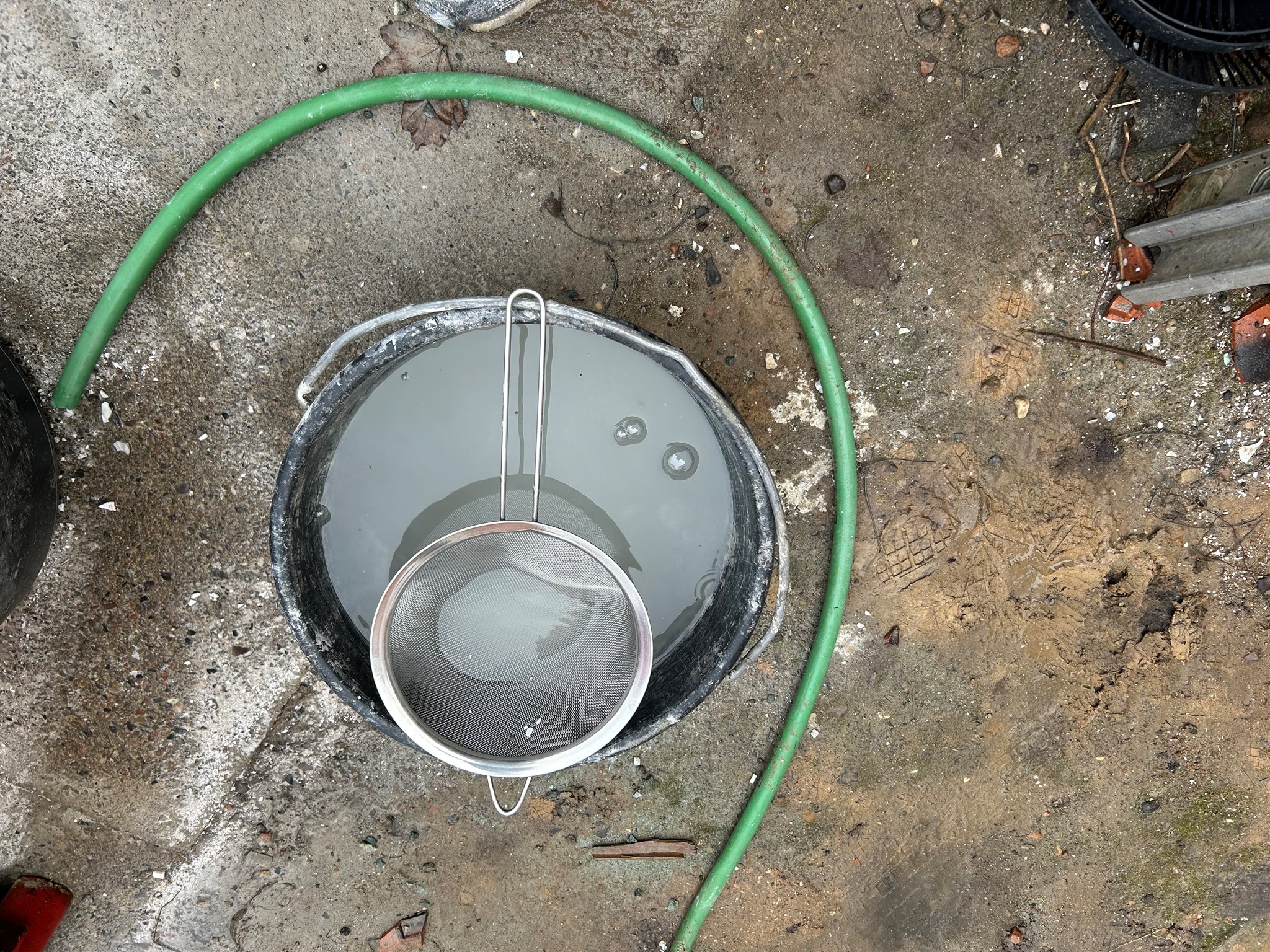

Farvede marmorskærver vaskes

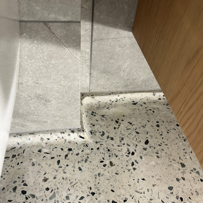

Blandingen lægges ud på jævnt betonlag. Hulkehlen grovformes med en ølflaske da den passer godt med rundingen.
GDS Terazzogulv

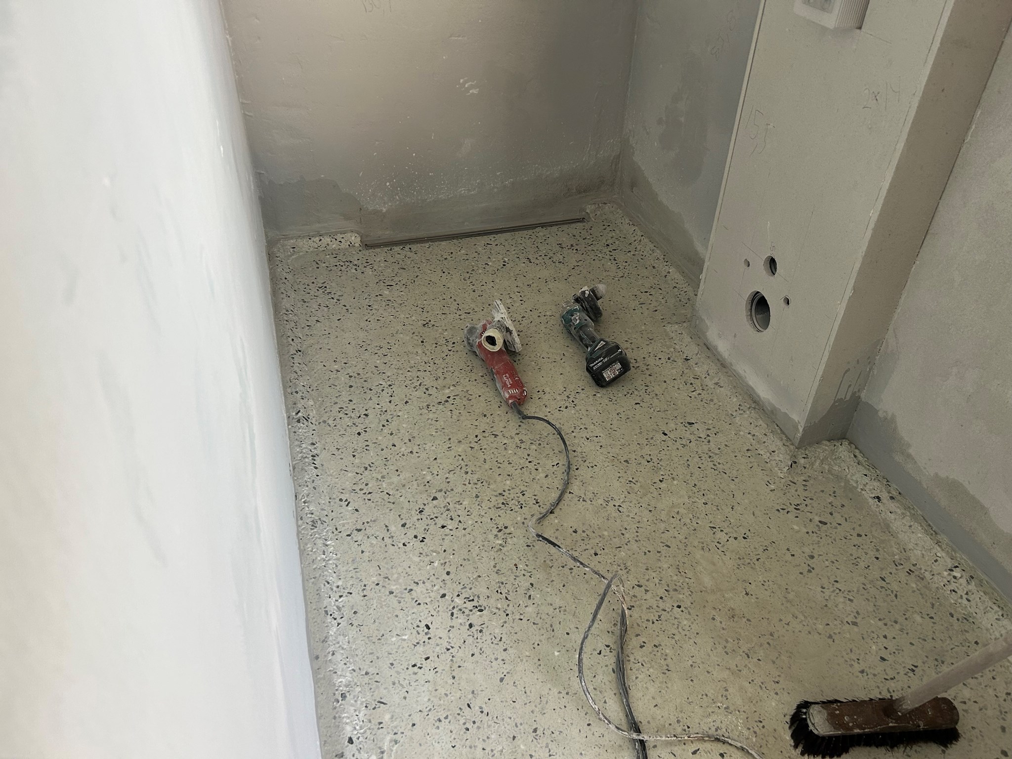

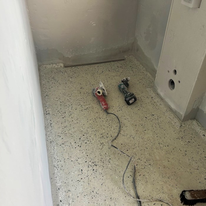

Der slibes, og slibes. Hulkehl formes med slibekartoffel fladen med diamantskive på betonsliber. Efterfølgende med diamantskiver korn 50 - 100 og 200
GDS Terazzogulv

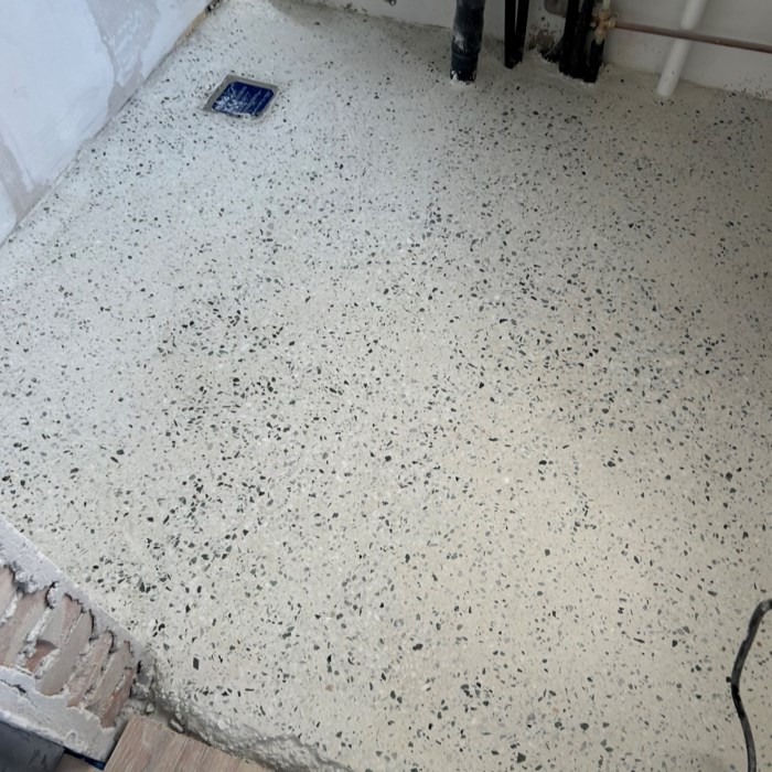

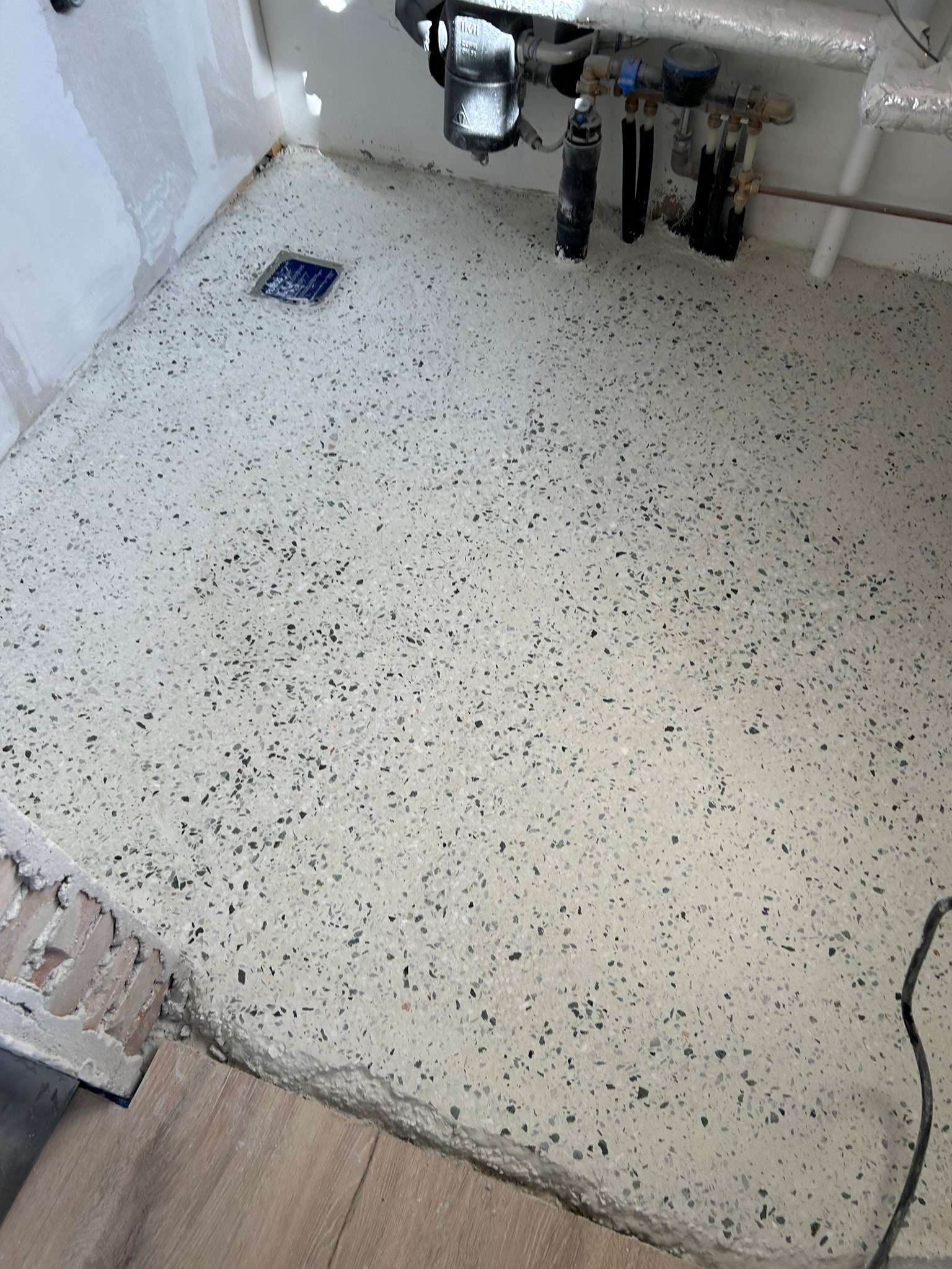

Når man nu var igang blev det også lige til et bryggers og en entre. Ved at spare hulkehlen reduceres tidsforbruget til det halve.
GDS Terazzogulv

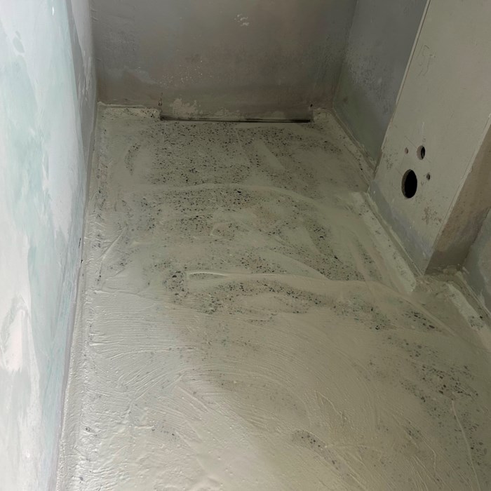

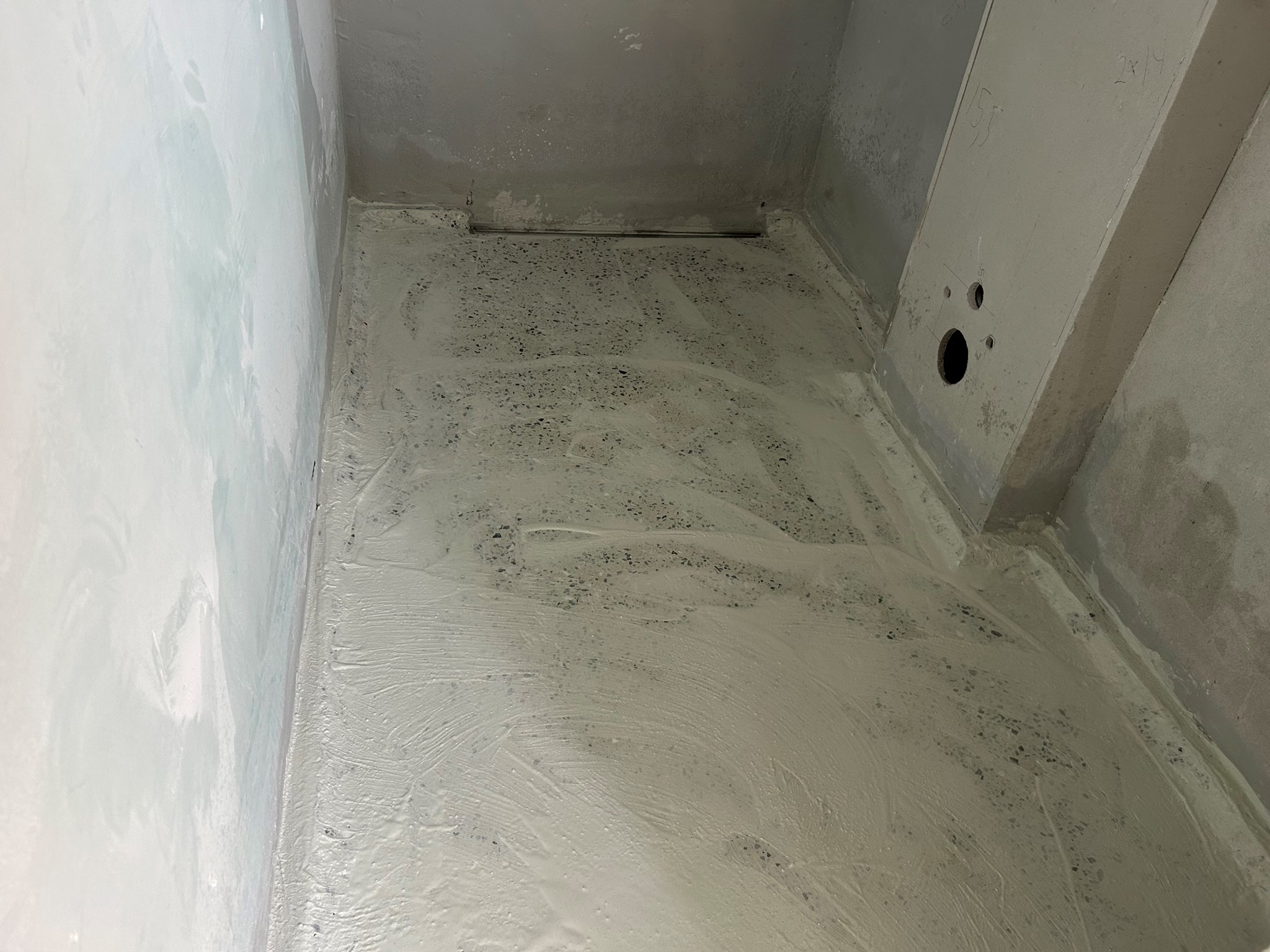

Det slebne gulv spartles med hvid cement og vand for at fylde småhuller

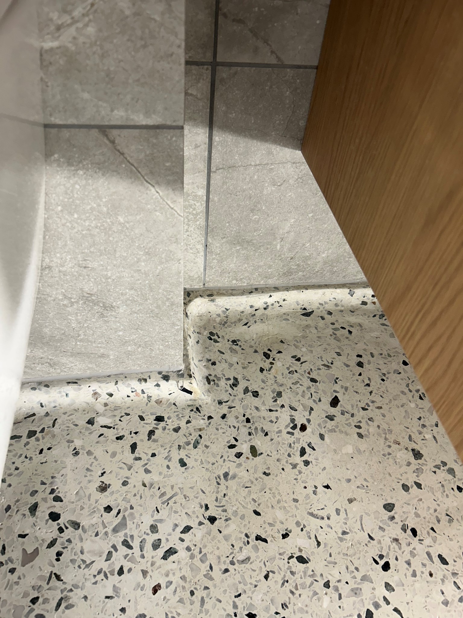

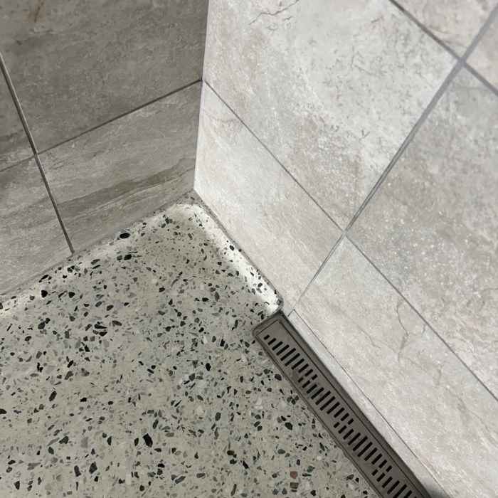

Udvendige hjørner omkring cisternen
GDS Terazzogulv

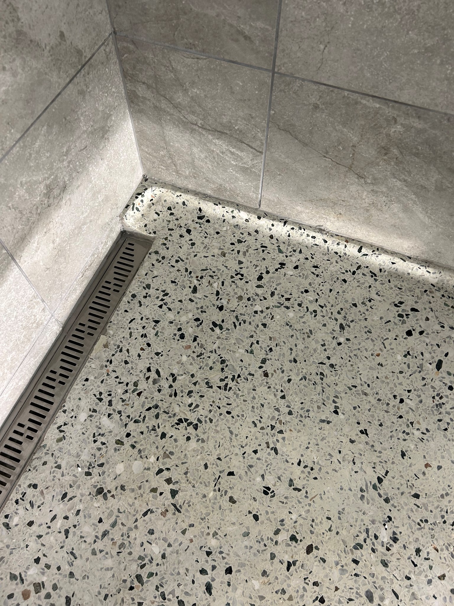

De indvendige hjørner krævede lige indkøb af en 50 mm diamantslibeskive

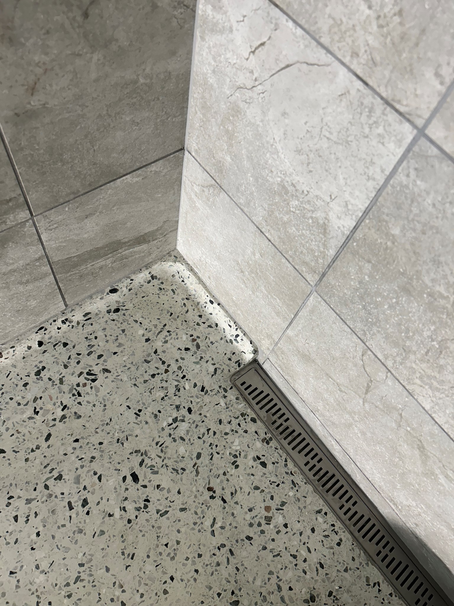

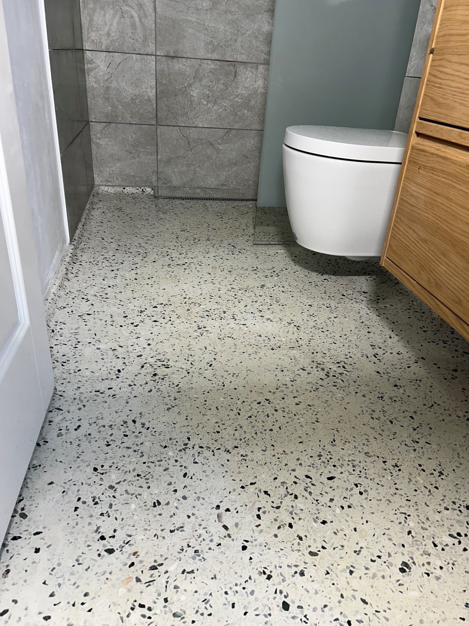

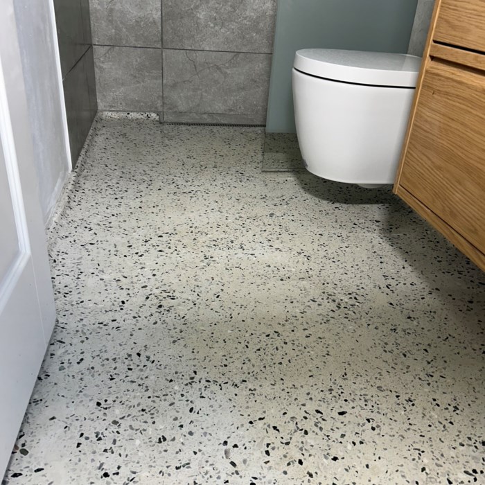

Det færdige gulv coated med fila mp90 og efterfølgende sæbespåner

Superdiy skrev den 15-04-2025
Jeg har set en enkelt Youtube video og læst vejledningen hos murergrej, og så bare kastet mig ud i det.
