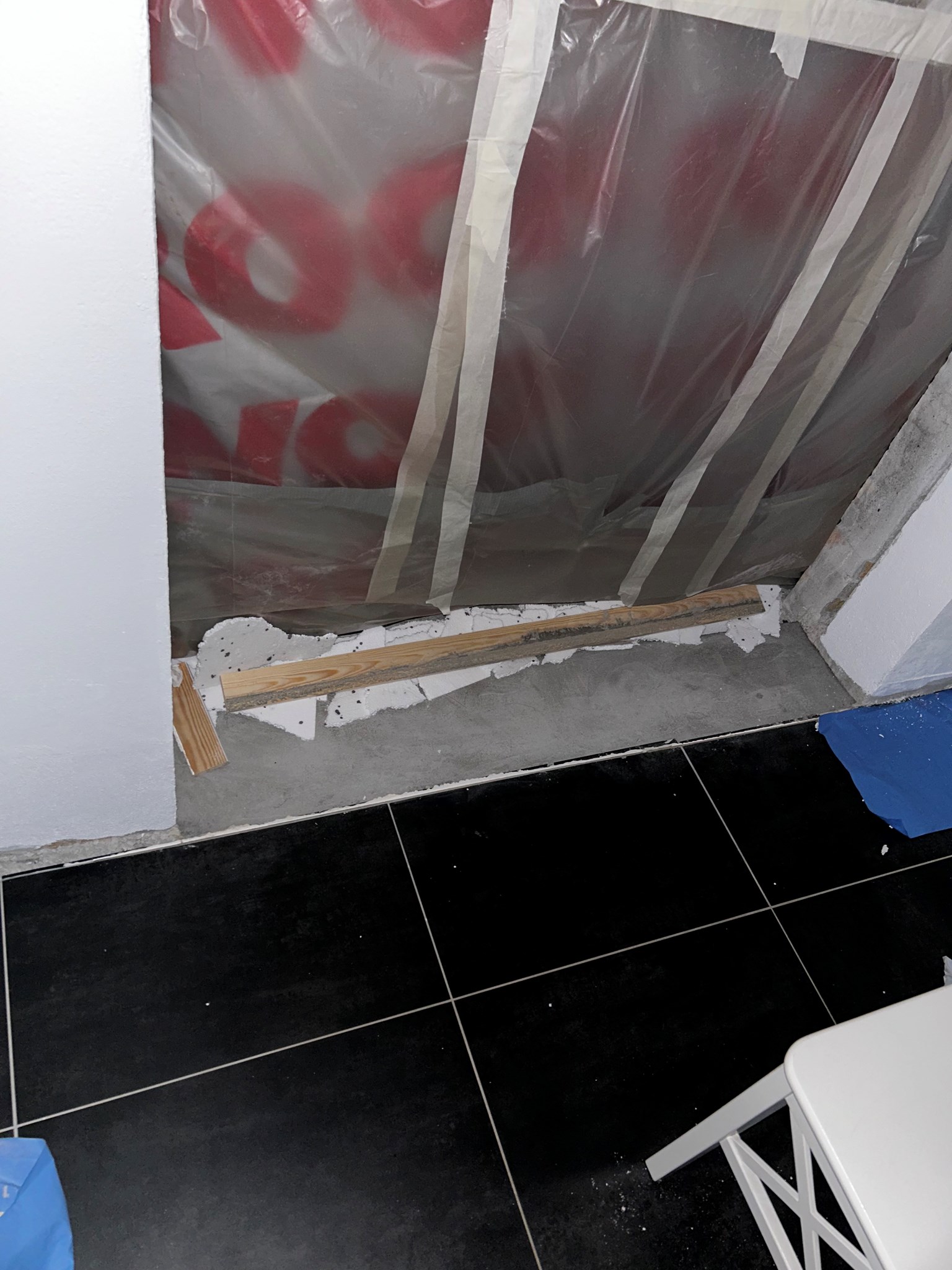

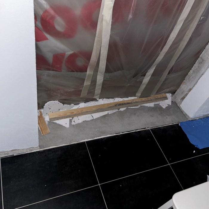

Overskriften siger det meste… jeg har fjernet nogle klinker ud til en ny dør 4 styk 60x60 klinker og smadret den gamle fliseklæb op med borehammer… dog er det svært at få det 100% plant, vil vurdere at der måske er små ujævnheder på 2-3 mm… kan jeg smide nye klinker oven på dette uden de store problemer eller bør jeg have en sliber på?

Det komme jo an på hvor tykt lag fliseklæber du bruger, men tænker at 3 mm ujævnhed er lige i overkanten.
Har lige været igennem samme øvelse, brugte en 50 mm bred mejsel til borehammeren, (jeg sleb mejslen helt skarp)
Også tog jeg det sidst med en diamantslibekop.

2008 fik jeg lavet ny terasse (2 x 3 m). Udstøbt som betonplade med fliser på. Støbningen var langt fra perfekt, og da fliserne blev lagt var fliseklæberen 10 mm tyk flere steder for at udjævne.
Holder den dag i dag efter 17 års sol, regn, sne, frost og is.

Nu er det kun 4 stk fliser trådstarteren vil udskifte,så tykkelsen af fliselim, skal jo passe så de får sammen nivue som de eksisterende fliser.

 Havde jeg overset. Men tykt fliseklæb er ikke et problem.
