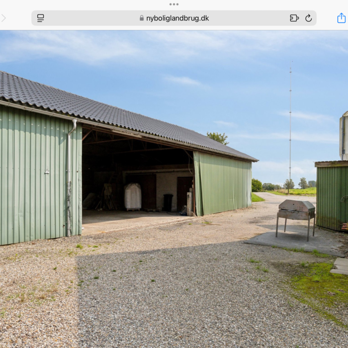

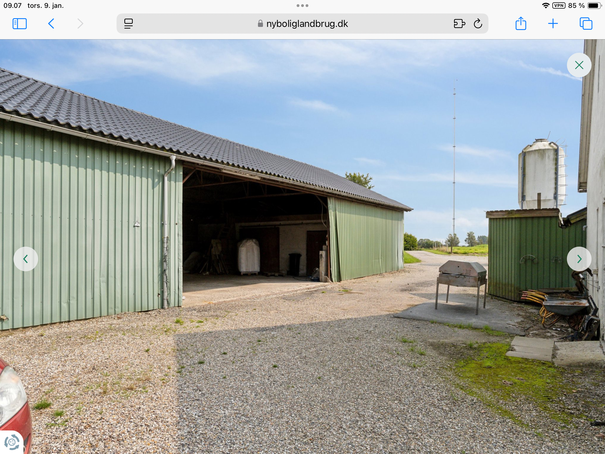

Har et gammelt maskinhus, hvor der tidligere har været en skydeport i. Hulmålet er B. 7m H. 3,3m Vi har bestilt en ledhejsport B. 4,5m H. 3m mangler et godt råd til at lave hullet til den nye port. Tanken var noget spærtræ. Der kommer en dør i ved siden af porten, samt ny beklædning på det hele, ståltrapez

Ja spærtræ i en passende dimension, kan du sagtens bruge til at gøre portåbningen mindre, samt lave så der kan komme en dør i.
Er der sokkel under den nuværende portåbning ?
For er der ikke det kan det nok godt give problemer med at det hæver sig i frost.
(hvis det er en stålbuehal, kan der sagtens kun være punktfundamenter ved buerne.)
Godbersen skrev den 17-03-2025
Ja der er støbt gulv, spærtræet vil kunne støtte på, der ligger også en stålovligger rimelig kraftig hvor den gamle port skinne har været monteret
