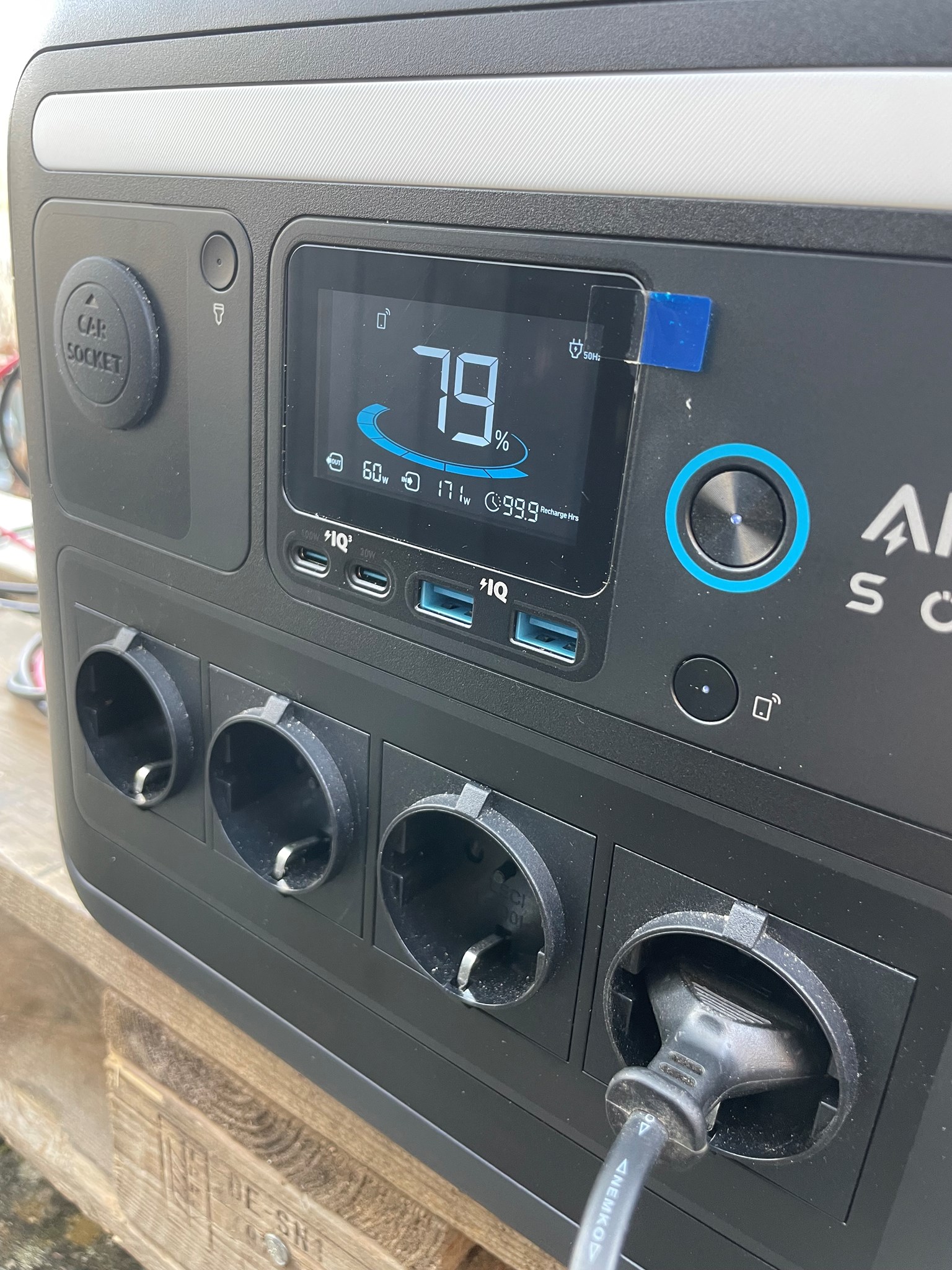

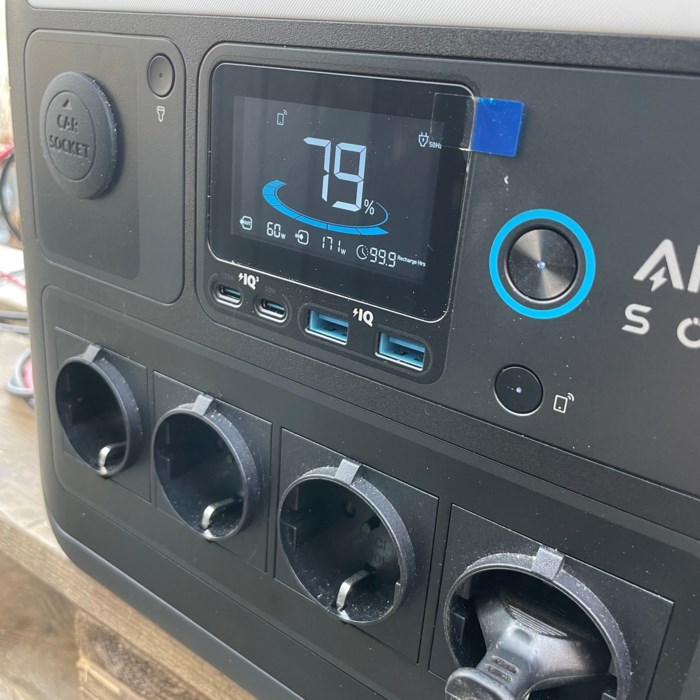

1 Anker Solix C1000
Spec:
1 kwh batteri der kan levere 1800 watt i 230 volt som ren Sinus. Power stationen kan udvides med et batteri der også er på 1 kWh.
Den har også 12 volt cigarattænder udgang og 2 stk USB A og 2 stk USB C.
Af indgange kan den lades via cigarattænder, 230 volt og direkte fra solceller via XT-60 stik.
Den kan lade op til 600 watt fra solceller.
Det er indbygget blutooth og wifi så indstiller kan justeres via telefonen.

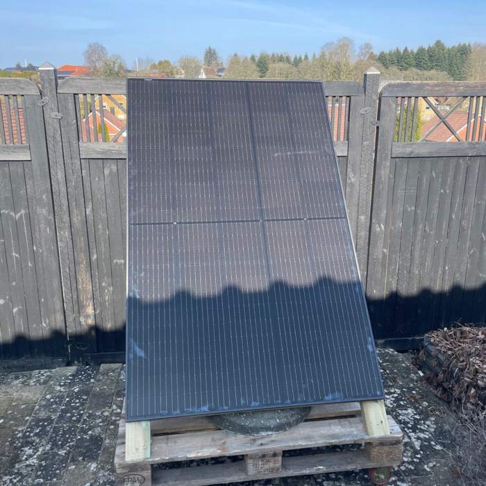

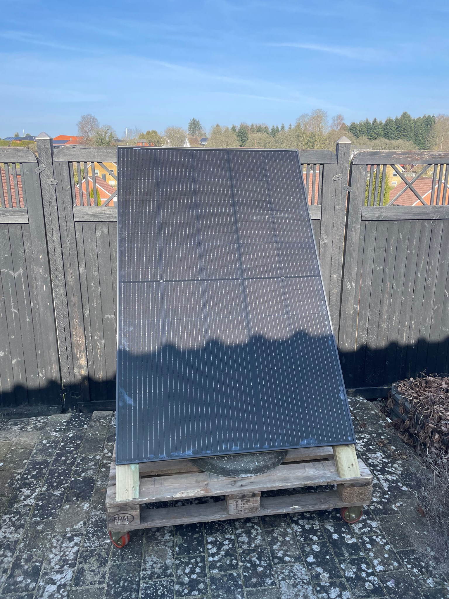

Solcelle:
400 watt Risen full Black monocrystalline solcelle.

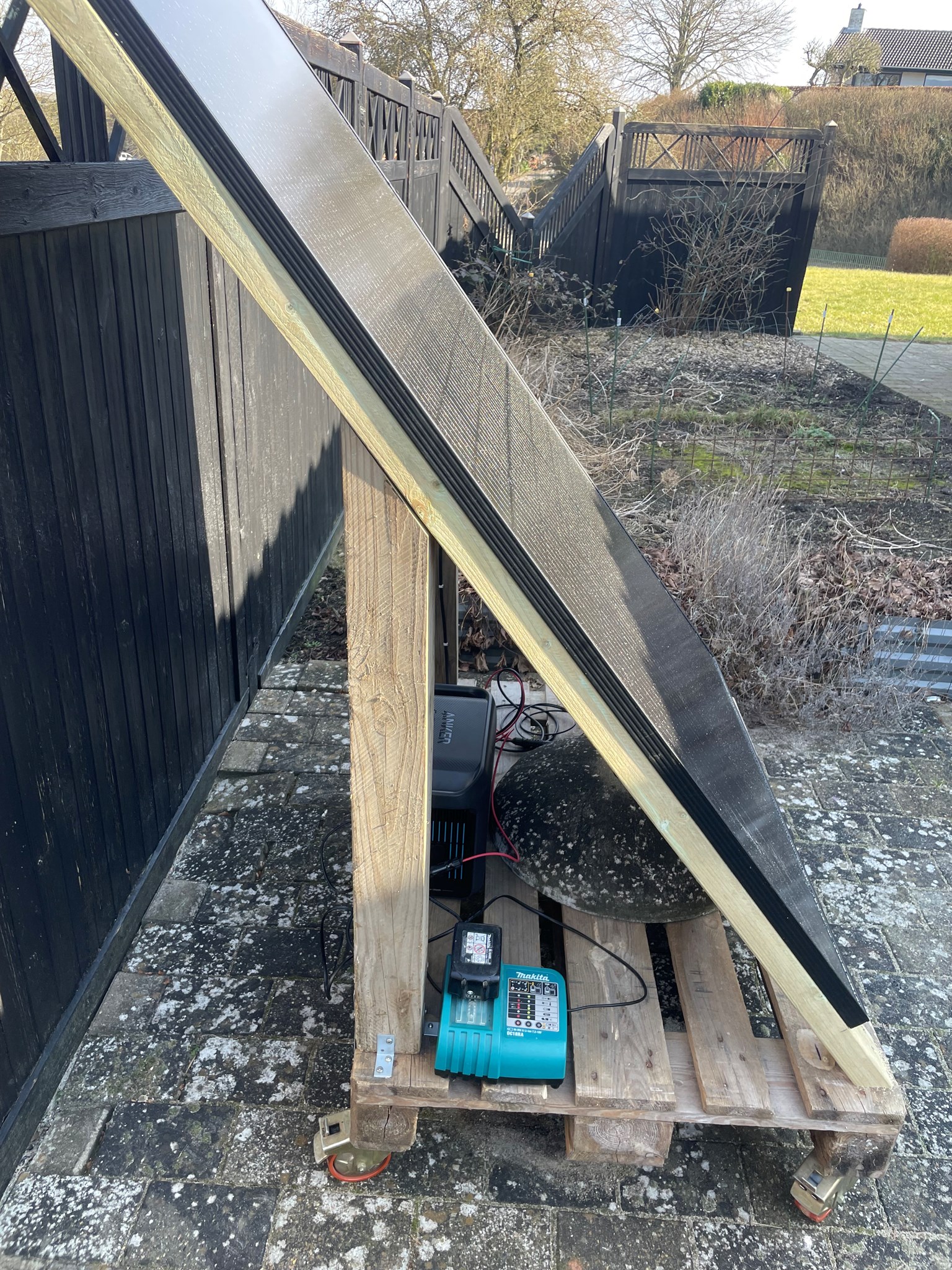

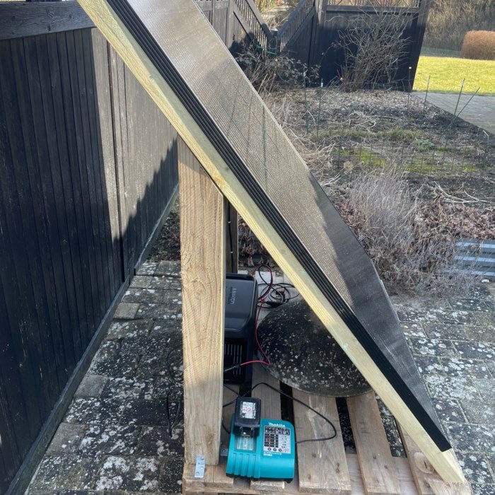

Resten af materialerne var noget jeg havde liggende, jeg startede med at montere solcellen på et hegn hvor det gav rigtig god mening, men fik kun op til 50 watt når der var mest sol. Så jeg endte med at lave det på denne “vogn”. Hvor jeg nu ligger omkring 170 watt’s produktion selvom 1/3 af solcellen stadig er i skygge.
Det er ikke meningen jeg skal gå at flytte den rundt men der er lavet hjul på så jeg har muligheden for at flytte den.
