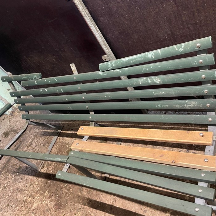

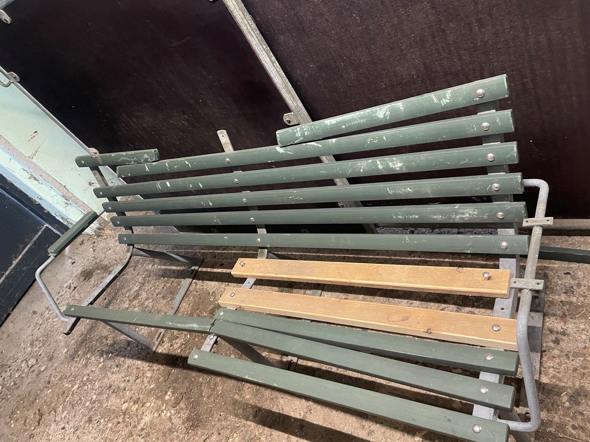

Jeg faldt over en smadret bus-stops-bænk omkring julen -24 og tænkte at den måtte kunne bruges til noget med sit gedigne skellet af galvaniseret jern, og gerne med et genbrugs islæt.

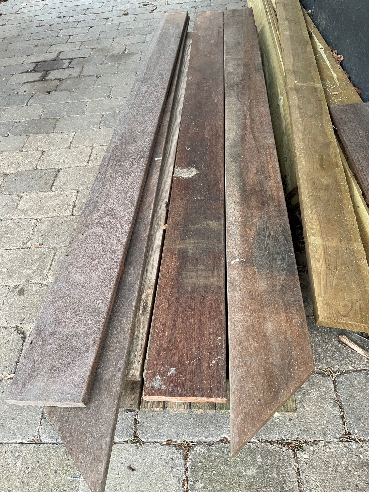

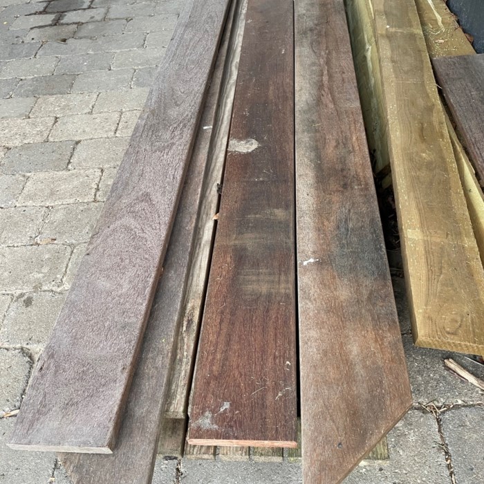

Næste skridt var så at finde nogle genbrugsbrædder og dét endte med en længere søgning på DBA hvor der til sidst dukkede nogle nyere brugte Cumaru hårdttræsbrædder op som var overskud/fejl fra en træterrasse.

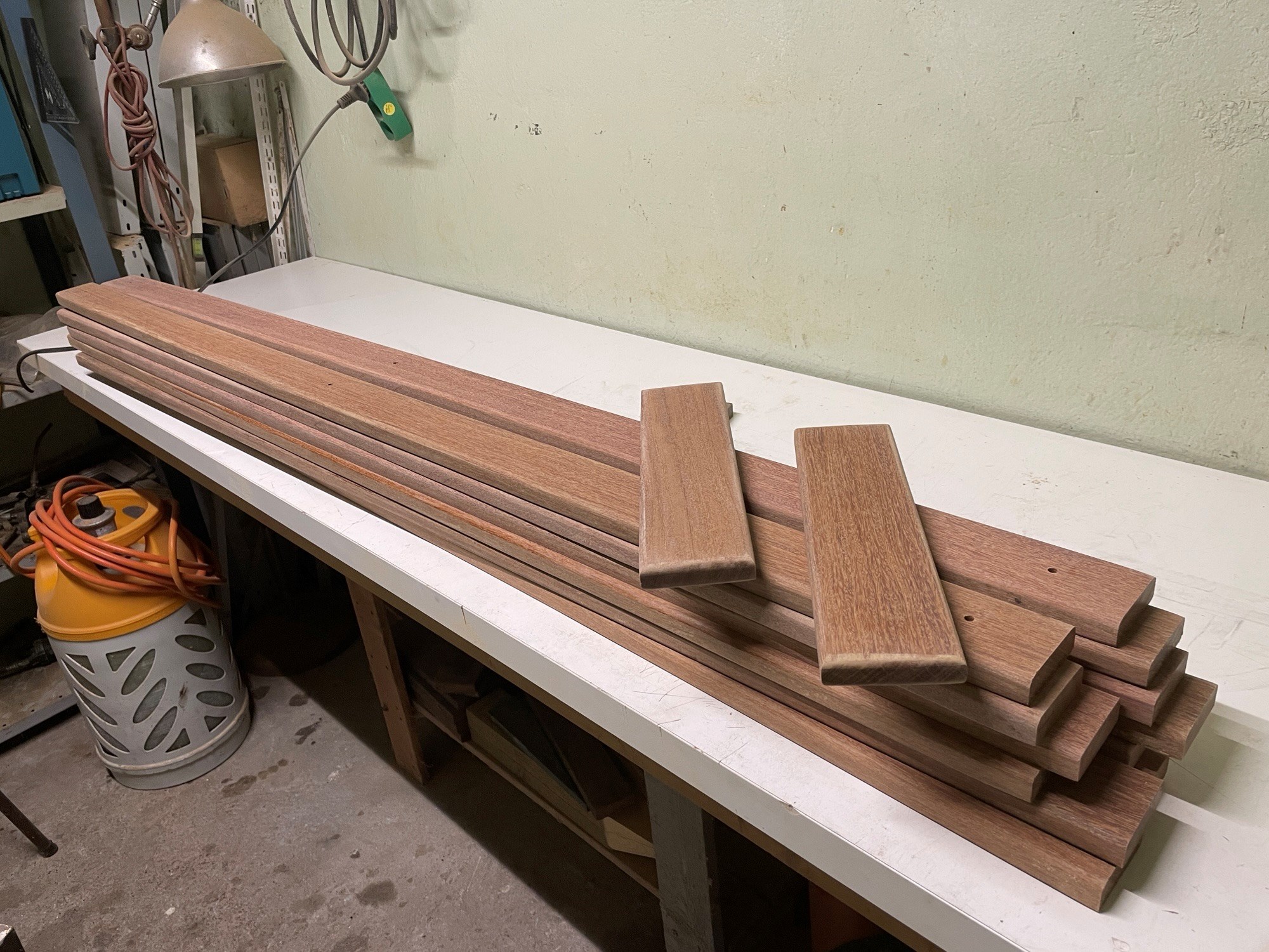

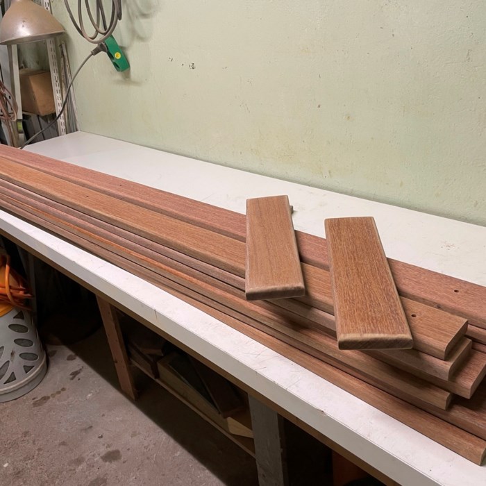

Brædderne havde ligget ude en tid og måtte først deles på rundsaven for at få stave. Dernæst en tur i tykkelseshøvlen for at få en pæn overflade og til sidst en afrundet kant med overfræseren.
For at få hullerne ens placeret blev der lavet en skabelon af krydsfiner med styreklodser, sådan at alle huller kom til at sidde ens i stavene.

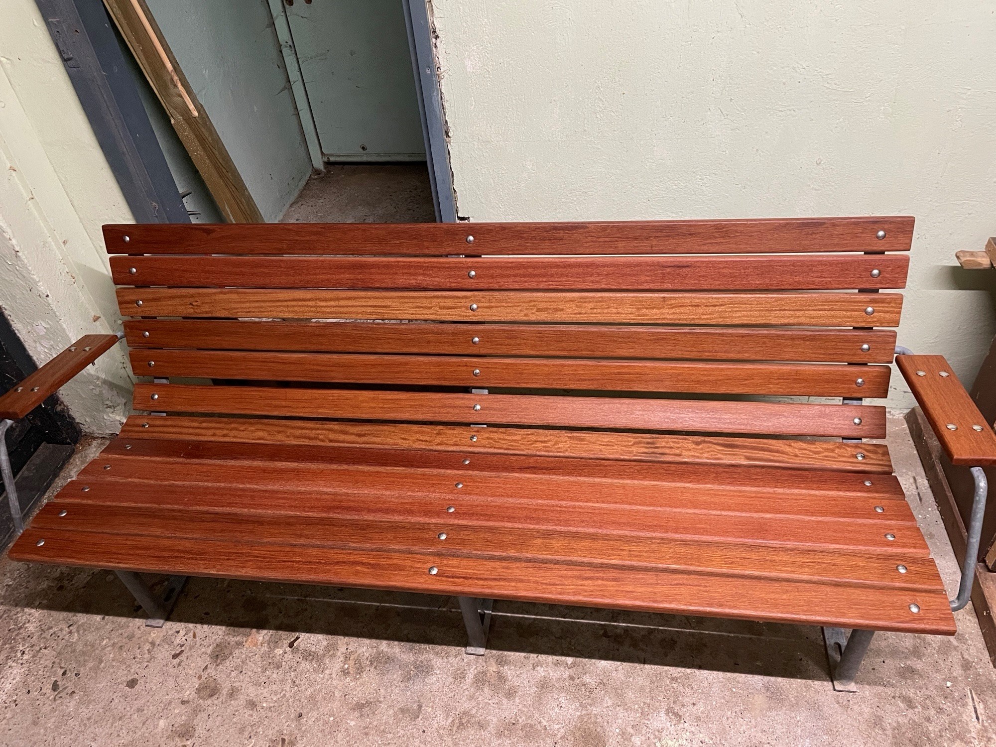

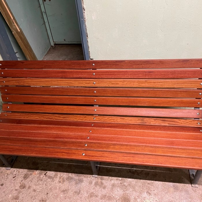

Til slut en gang hårdttræsolie og montering. Det blev næste til 100% genbrug - kun en håndfuld nye rustfrie bræddebolte (som manglede) samt låsemøtrikker måtte der til. Og så olien selvsagt. Når solen kommer frem skal den indvies.

Bænken som fundet i affaldet hos naboen (anlægsgartner)

Brædder i staver, høvlet, profileret og boret

Olieret og klar til solen kommer

Brugte Cumaru brædder fra DBA
